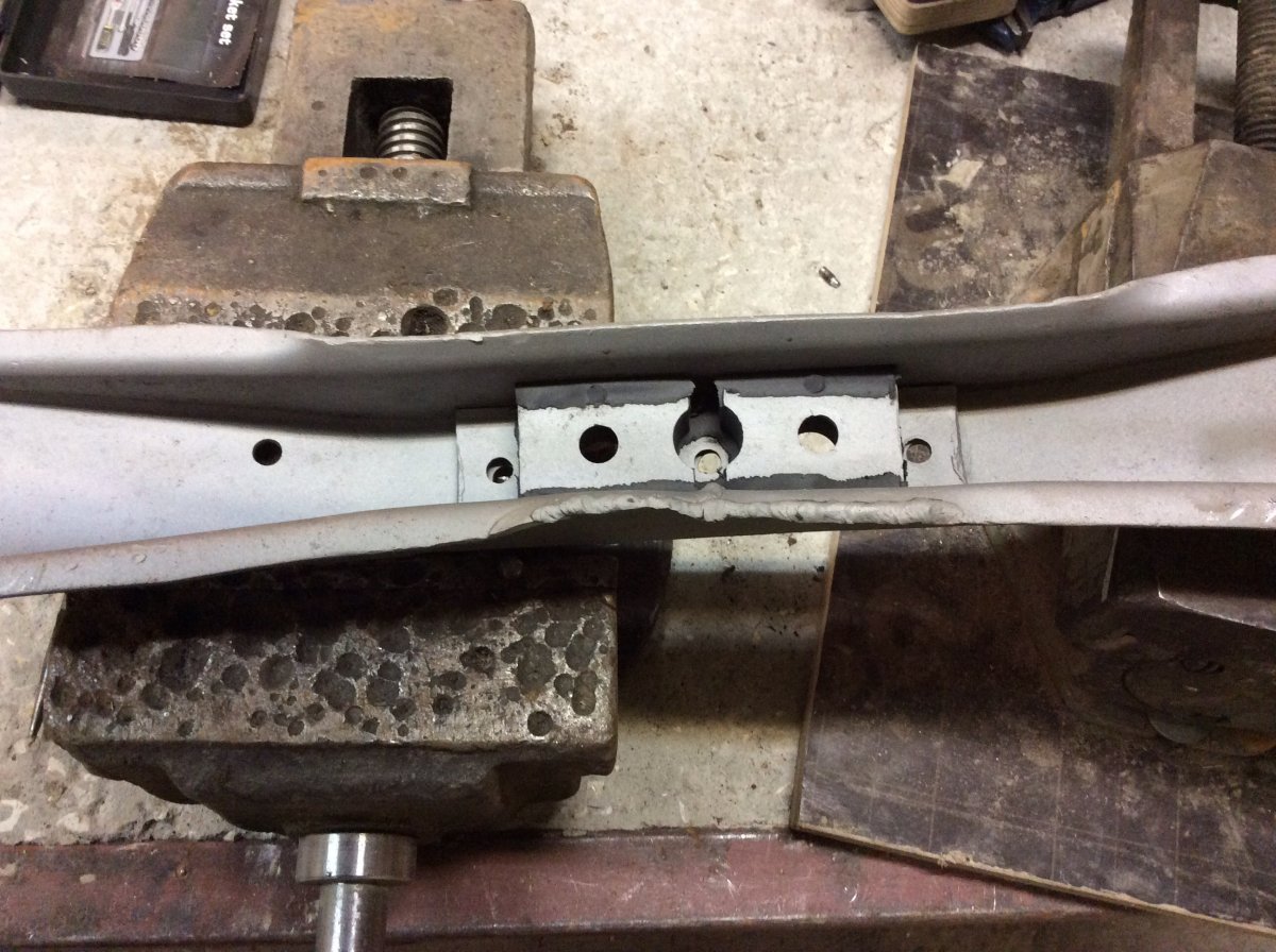

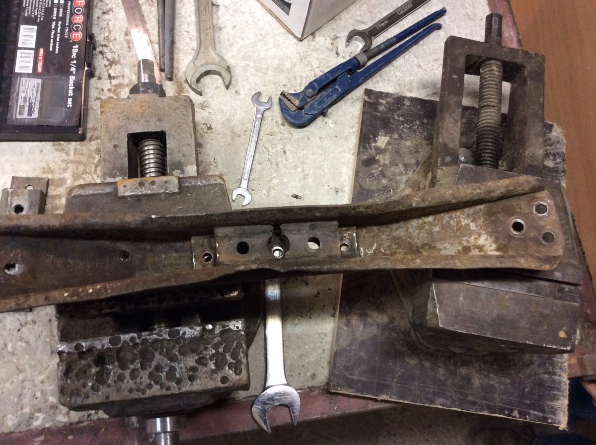

Подушка под колокол нижняя стоит с верху,так можно?

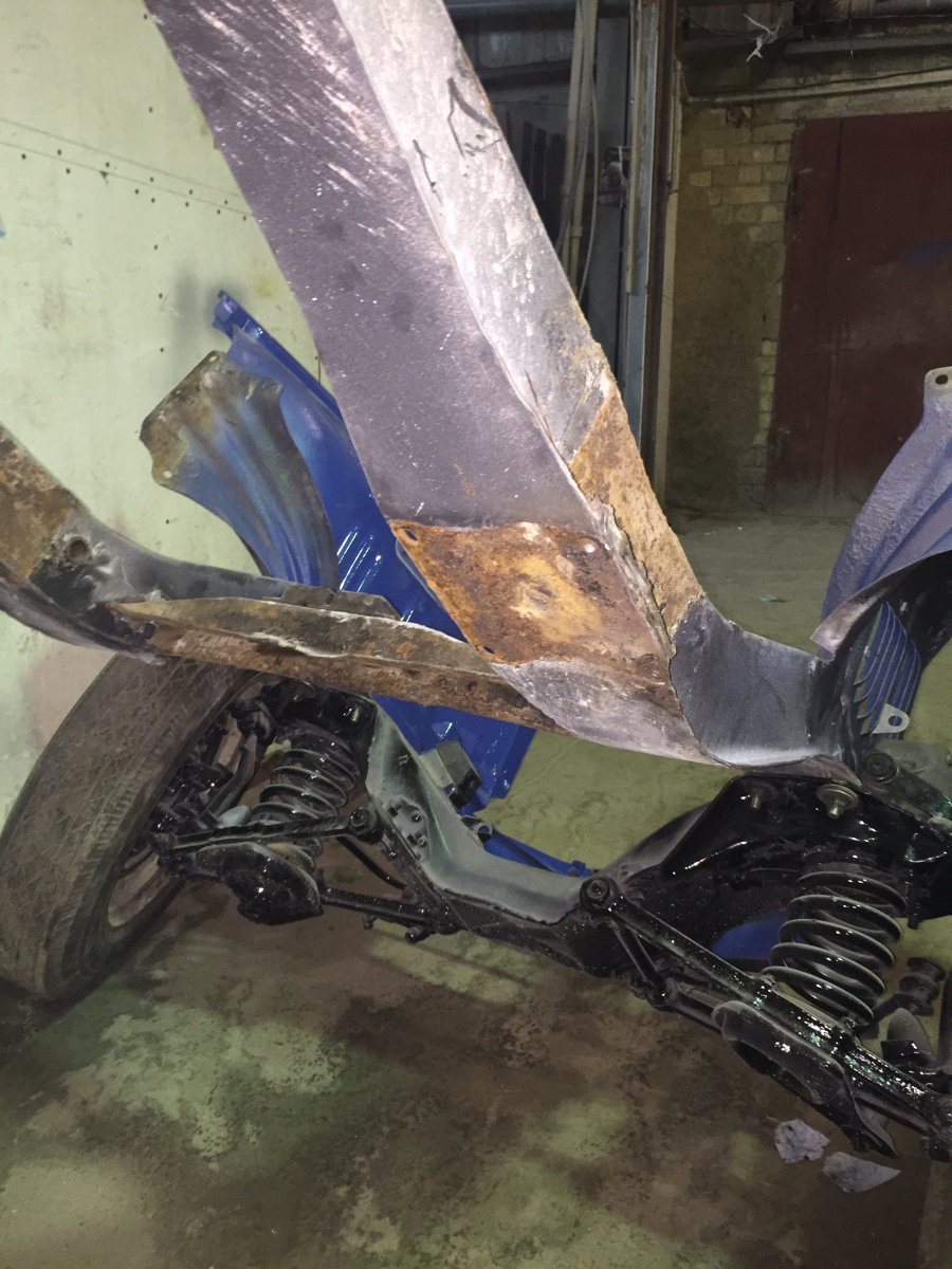

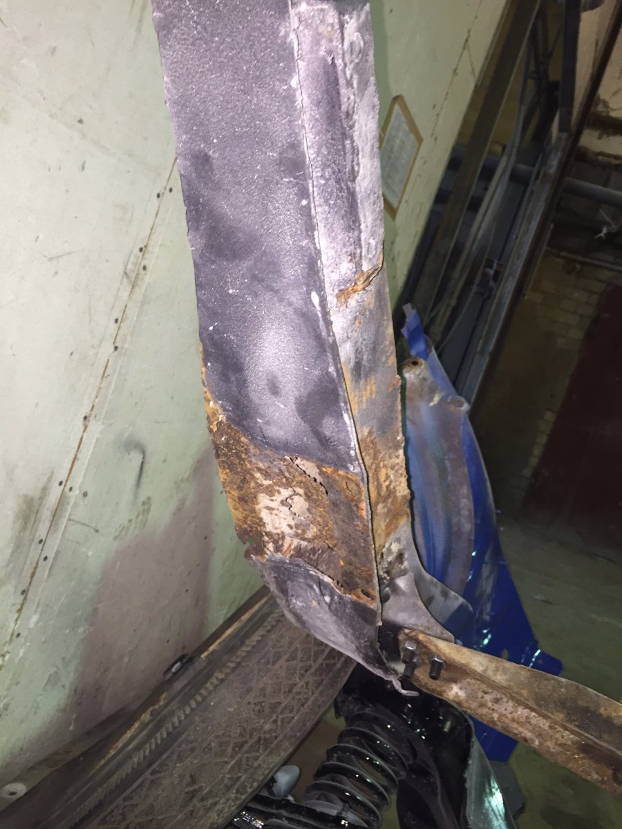

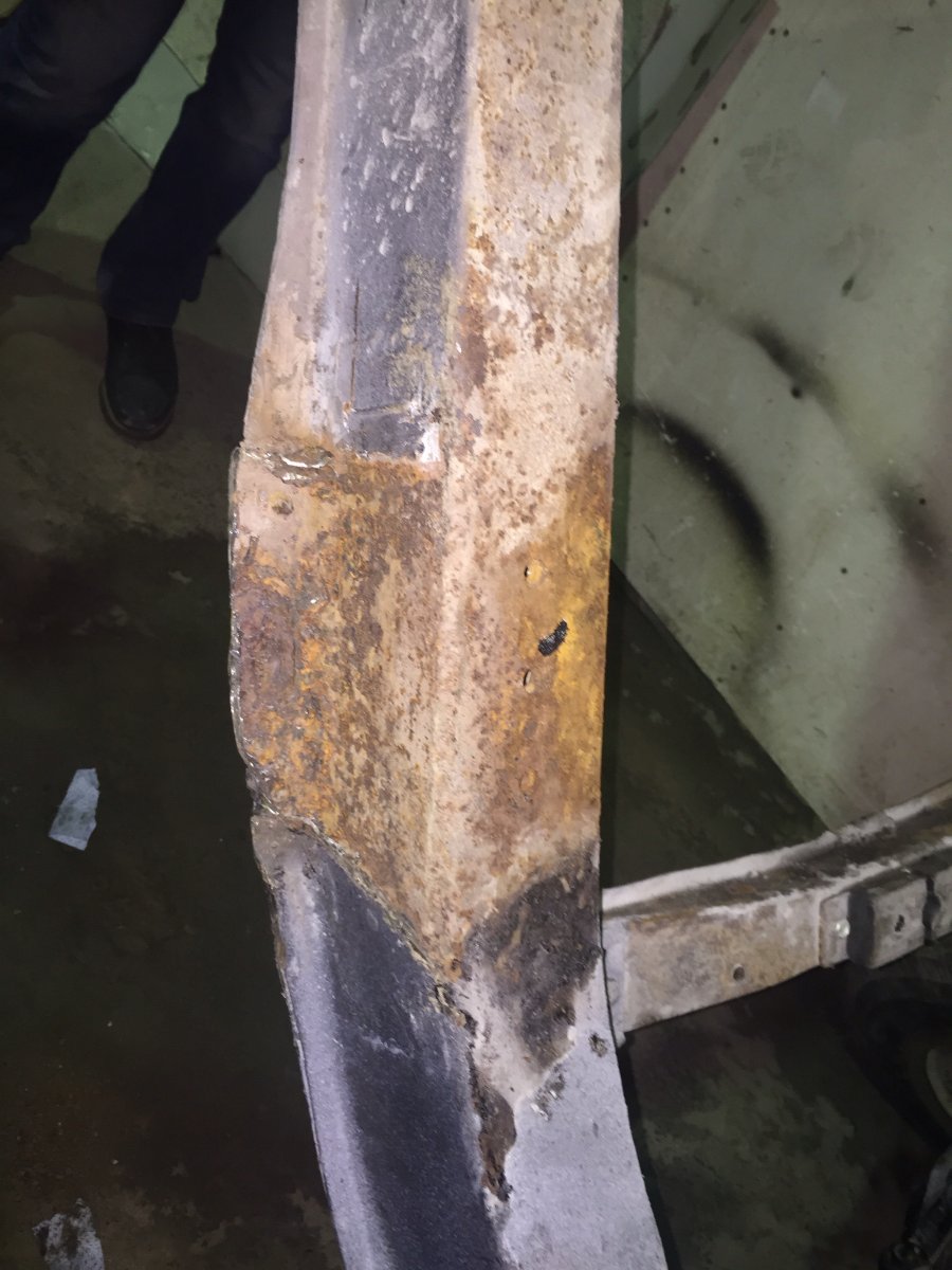

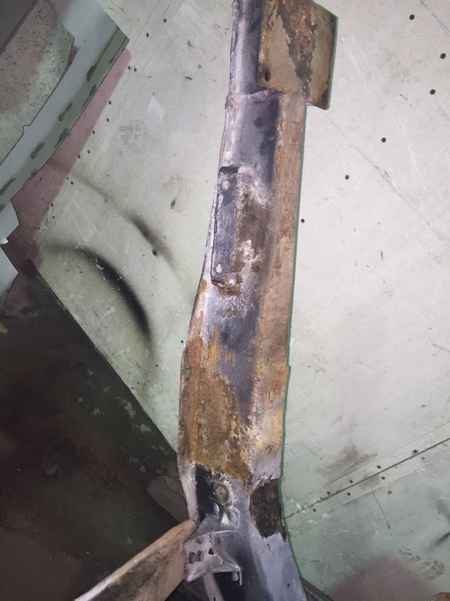

Вроде , сделали аккуратно, ну чего не помяли !!!! Но лонжероны доложу я вам !! Вот ::::

Все поправим и переделаем , и тогда я буду спокоен !! Все таки правильно , что все исправляем !!!

Как сказать то, эта подушка задней опоры двигателя состоит из двух частей что у вас с верху прикручена должна должна с нутри стоять,а сверху над ней по картинке видел другая.
9 264
10 145
подушка долна быть внутри!
5 324
3 504
Мне кажется все таки можно и так похожи они,надо разобраться.Возможно и так поставить две одинаковых.
Спасибо ,,, ясно нужно снять , нижнюю сравним и если что поменяем местами !!
9 264
10 145
да они не дорого стоят - лучше поменять!
то куда сложно добраться - лучше менять изначально на качественное!
Да , я не против поменять ! Просто если внутри балки верхняя стоит , и состояние нормальное ,, то зачем ?
9 264
10 145
эм... ну масло текло... резину разъедало... сегодня она норм, а завтра высохла и лопнула.
есть такое в практике.
как на дне морском 1000 лет лежит и пофиг.. а достали и в пух и прах )
решать хозяину резинки!

Спасибо , присмотрюсь ,,,,

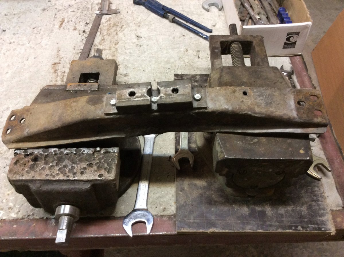

Присмотрелся;;;;
