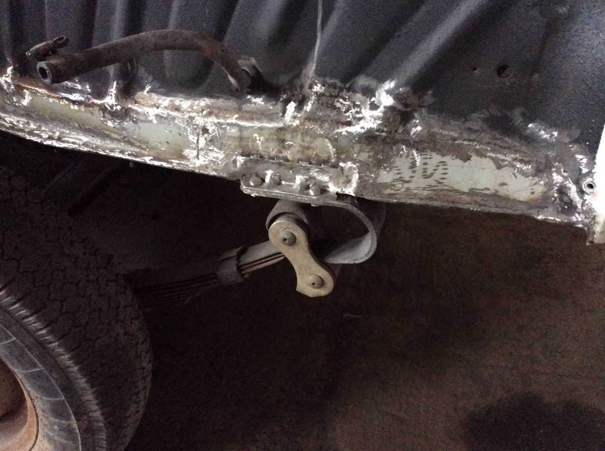

Диагонали между кронштейнами мерили? чтобы потом машина боком не ехела и подвеска нормально работала. Я ведь так понял машину никто на бок не клал и мост не снимали?

несколько раз просмотрел тему думал фотки наоборот выложили, оказалось что нет. получается вы машину покрасили, а теперь варите?

Ну, да !!! Занимались , ремонтом !!!! И уже покрасил машину ,,,,,,, Потом понял , что , старые заплатки лучше убрать , кронштейны рессор должны быть на клепках !! И главное нужно потом с передними лонжеронами разобраться !! Их там , приварили!!! Когда пришло осознание , !!! Начали исправлять, ошибки !!!

Ну а если , серьезно ; я начал делать , авто и на самом деле , не предполагал , что возникнет столько сложностей !! Но ведь на самом деле в эту машину много вложено !!! Как выполнены , отдельные элементы , крылья , капот !! Как выполнена крыша !! Все эти линии третьего и четвертого порядка !!)))))) сделаны очень хорошо !!!
На форуме меня стали критиковать, но во первых все корректно !! Во вторых по делу ! Конечно как и везде, есть и говоруны , и умники !))))) но вцелом я за многое признателен !!! Что делятся знаниями !
По окраске ;; как бы это не выглядело по варварски , реально все текущие работы не касаются ГЛАВНЫХ , видовых окрашенных поверхностей , и частей кузова !!!
По поводу : возможных деформаций ,кузова , при работе с лонжеронами ! ; мне тут в детстве , сопромат показывали !! Не стану , долго объяснять , ну Вобщем при таком статическом положении , кузова при том сто вырезается часть лонжерона по очереди , нагрузка которая распределяется по полураме , не может привести к боковой деформации , ,,,,,, )))))))) честно

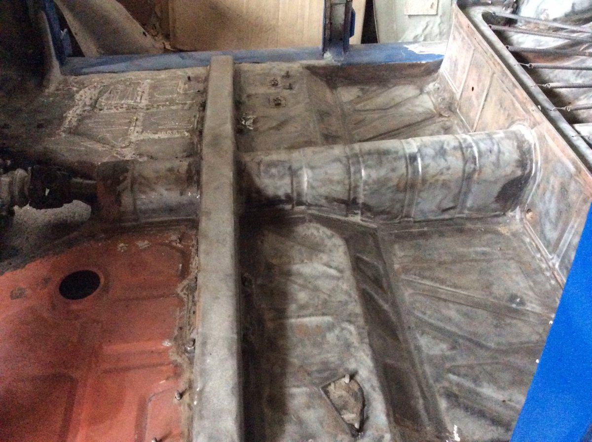

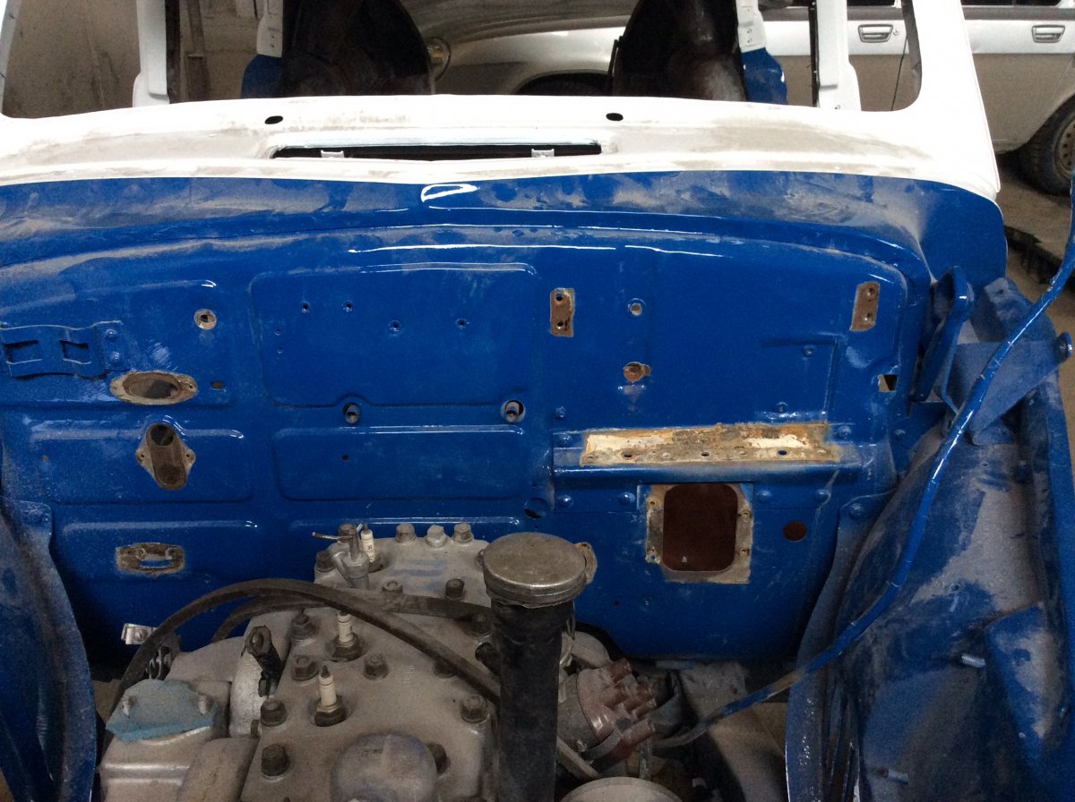

Денис, рад за Вас! Направили дело в нужное русло. Пол с правой стороны решили не менять, хотя панель купили?
varvar
22.11.2015
803
208
Саратов
Да , посмотрели , еще раз , заплаток там нет , а неровности ,, лучше отстучать !! Всетаки цельный ( родной ) пол он лучше ,,

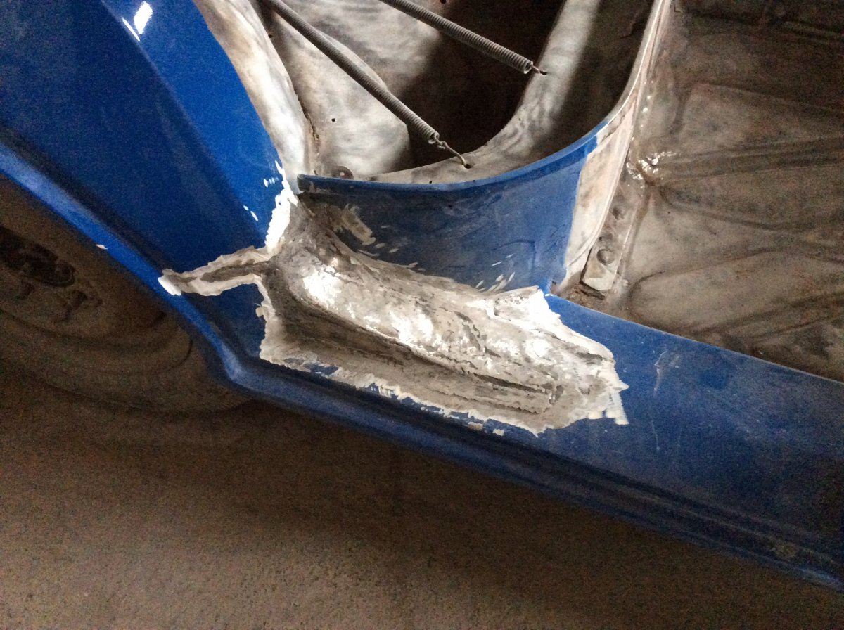

эх... перекрашивать часть придется((
