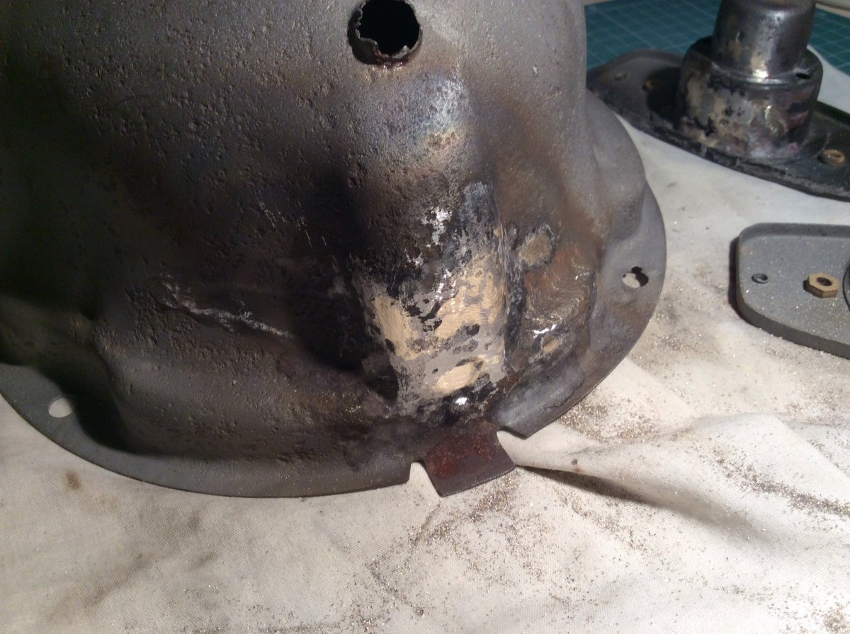

У меня прям , сегодня вечер ,, откровений )))!!!!!! Спасибо ! Но конкретный вопрос ! Отдал лудильщику , детальки , которые, после пескоструя , имели сквозную корозию !! Залудил он мне их но флюс растекся ! Чем его можно убрать , механически скрябать не хочется может химия какая есть ??

смотря какой флюс был
узнай.. тогда можно что-то придумать, а он твердый?? или как смола?

Да , х/з -- они самовары лудят ! Я им НА! Детальки не понятной наружности !! Рассказал что после цинковать буду !! Они сказали -- что оловом , нельзя ! Если горячее цинкование , потечет !! И вот ,, теперь я их зачищаю , и шкурю ,, но какой флюс не знаю !! Дилетант ,,,я

если исходить из логики пайки, я спиртом смывал... а тут... можешь на дурку попробовать)

Спиртом не получилось ,,

значит наждачка рулит
издержки производства

я незнаю ..флюсом пользуюсь американским...А заварить дырочки полуавтоматом и зачистить не получилось?..Зачем дырки лудить..

Химия врятли..скорее всего его величество наждачка..

Если оловом нельзя они сказали , получается они латунью могли запаять?

Да все ок сделано, вопрос-то во флюсе... а не зачем )
Динис, придется чистить наждачкой (((
Очень , тонкий металл... Заварить не пробовал !!!

Понял , уже , что наждачкой!! Схолявить хотел))))))))
в идеале - ручным пескоструйным пистолетом все уберется шикарно! )))
