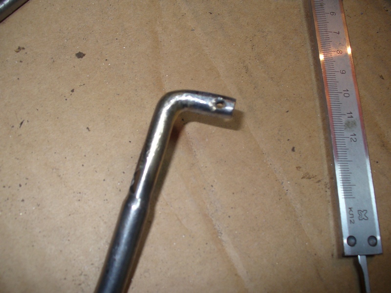

Вообще подход очень интресный! но есть и минусы, это эдакая технология экспресс ремонта, мне не кажется настолько надёжной как и заварит ьи рассверлить. Но не думаю что успает на много, работать будет и возможно даже долго.
А в чём у вас возникла проблема "заварить рассверлить"? У вас нон и тиски есть и сверло? Надо было найти любой сварочный "кемпинг" полуавтомат, такие есть во многих сервисах и за бутылку чтоб заплавили отверстия без лишних вопрос, и потом самому круглым напильником распилить, операция настолько проста что я поражён тем что она оказалась вам не полисам :shock:

Если заварить то металл в этом месте опуститься, станет мягким, отломится может потом, в общем как себя поведет неизвестно, так меня предупредили.Да и металл от полуавтомата мягкий довольно, разобъет отверстие опять.Плюс данного метода видится в том, что металл не перегревали.про остальные плюсы пока не знаю.
Вы какую то хрень сейчас несёте на самом деле )
Во первых отломиться может твёрдый металл, мягкий металл нем может отломиться, как пример могу привести сухую и свареную макаронину вермешель.
Во вторых греть нельзя калёный металл, а ваши рычаги это обычная сыромятина, и без того мягкая,собственно потому они и протёрлись.
Вас помоему пролечили не те люди и не то информацией. У вас скорее такая конструкция развалится так как сильно истончилась стенка в головках рычага.

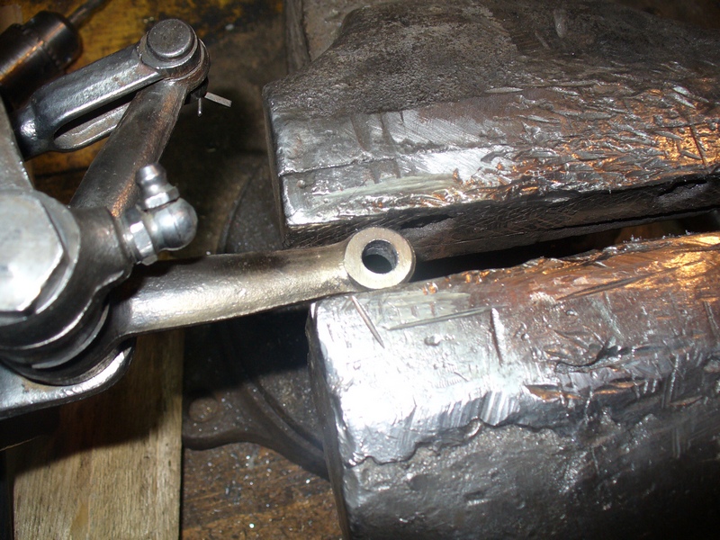

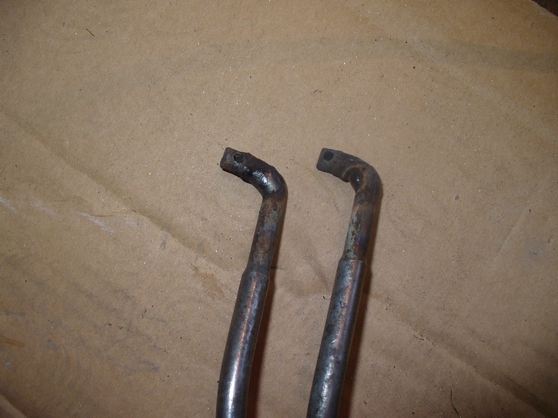

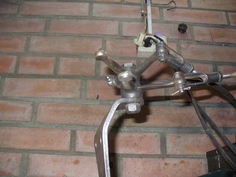

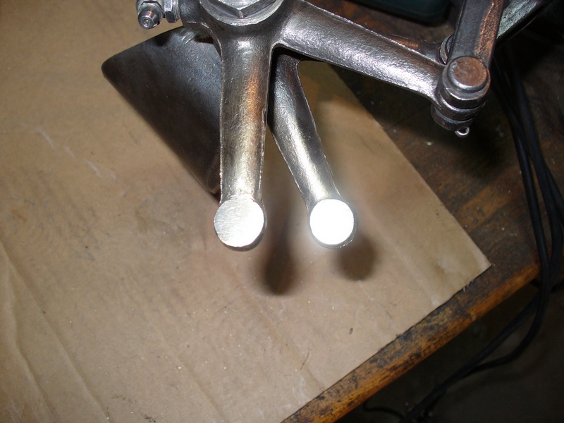

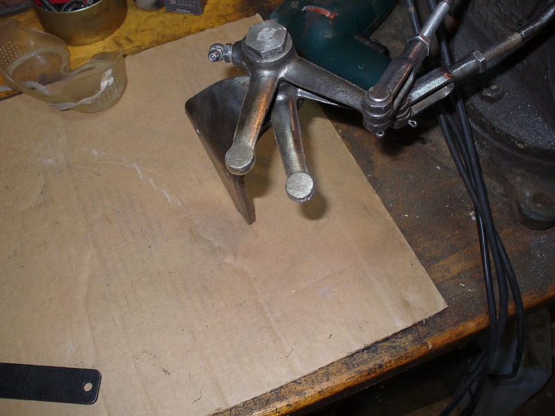

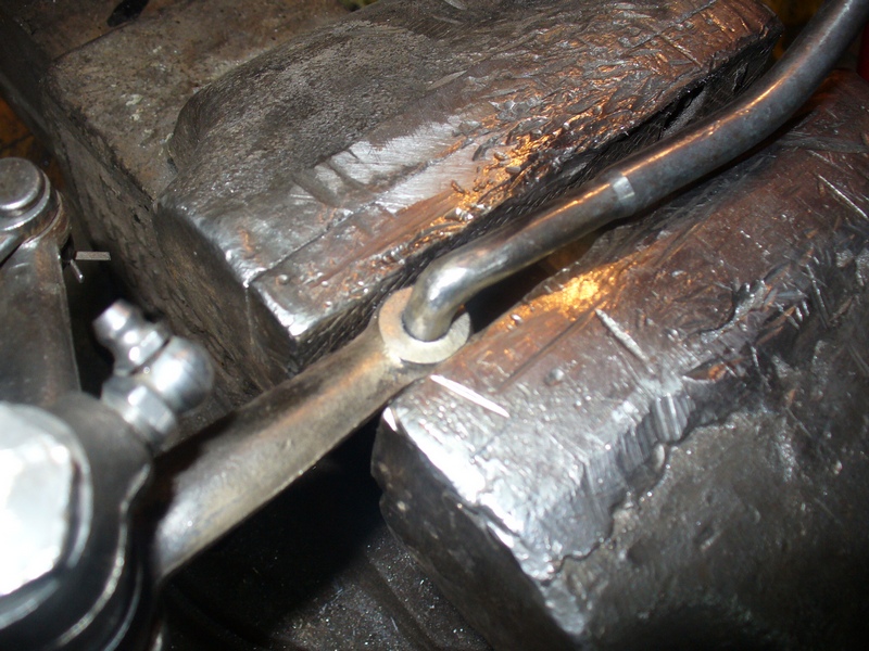

В общем прислушавшись к всеобщим советам решил все переделать.Выбил УАЗовскую втулку и заварил отверстия в куринных лапках и выработку на тягах.Получилось вот так:
Vlad163
23.06.2012
1 027
129
Самара

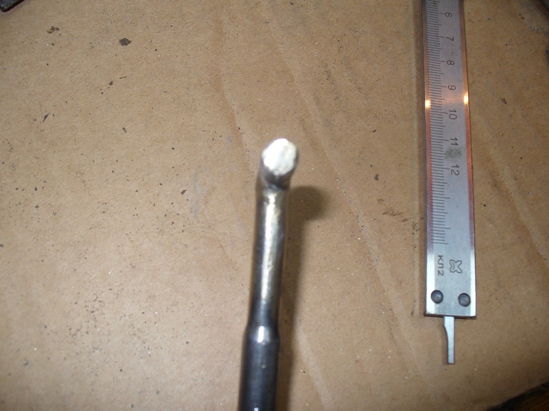

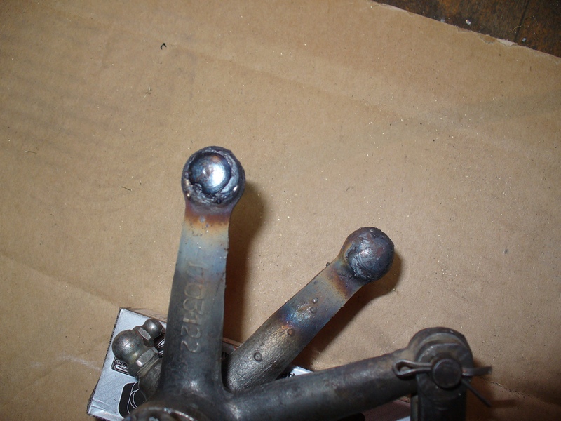

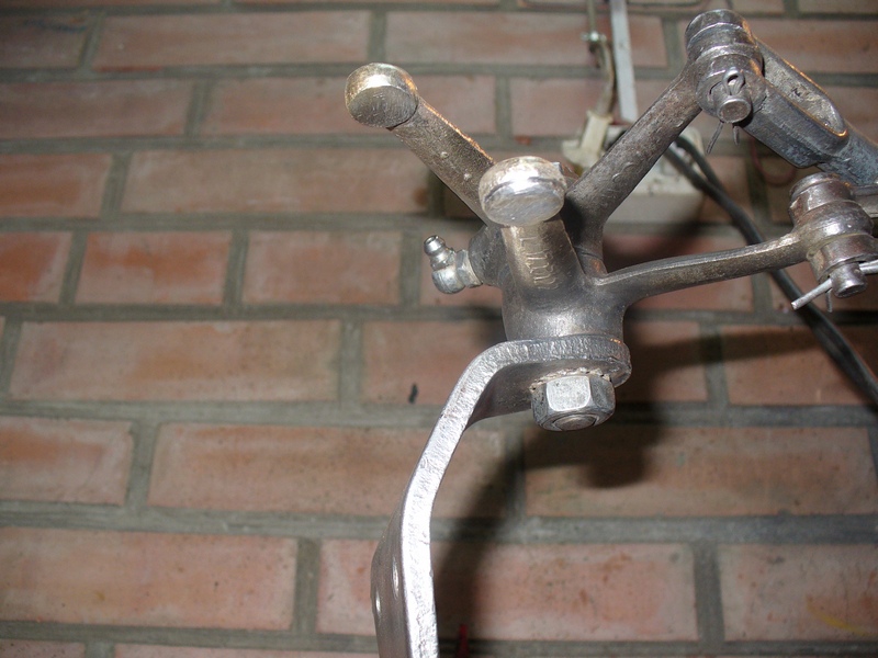

Потом обточил куринные лапки и тяги.Получилось следующее:
Vlad163
23.06.2012
1 027
129
Самара

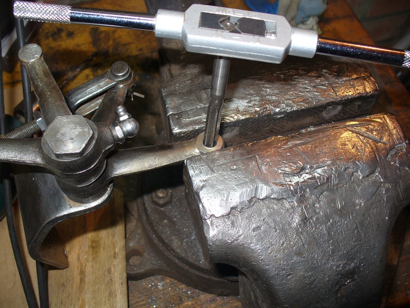

Потом сверлом на 7.8мм высверлил куринные лапки, развернул отверстие разверткой 8А1, тяга стала помещаться в отверстие.

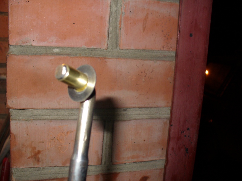

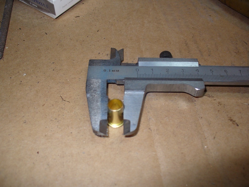

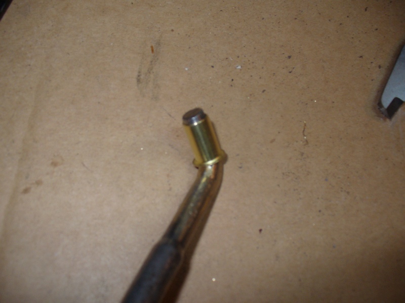

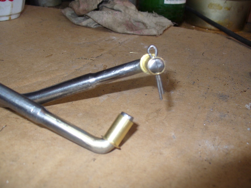

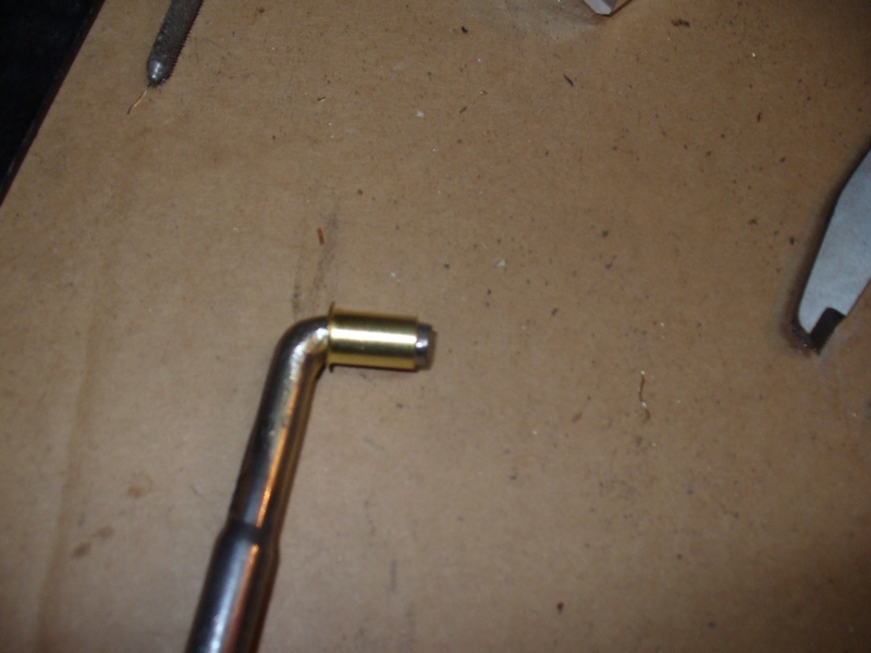

В общем единстаенное что смущает во всей этой истории, так то, что обточить тяги идеально, чтоб были круглые - не удается: в токарный станок её не зажмешь, приходится обтачивать напильником.Размер в плоскостях гуляет 7,6-8 мм, это при том, что диаметр посадочного места тяги 8мм.Сидит вроде без люфта. но прилегание не всей окружностью.В общем были в запасе латунные трубки.Применяют в тормозах грузовиков.Внутренний диаметр 8мм, наружний 9мм.Пришла мысль одеть эти втулки на тягу.
Vlad163
23.06.2012
1 027
129
Самара

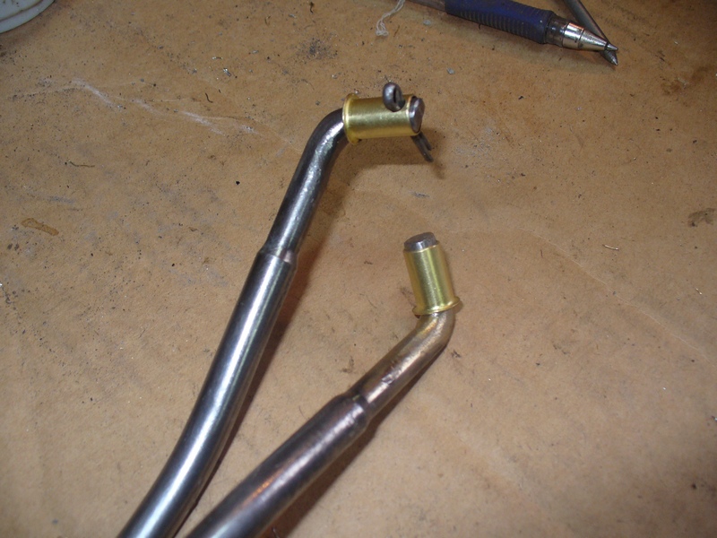

Втулки садятся довольно плотно.Для пущей надежности их можно посадить на анаэробный герметик,либо облудить окунув в олово и после посадить втулку горячей на охлажденную в морозильнике тягу и дополнительно зафиксировать пропустив через них шплинт.Также есть возможность подложить шайбу которая не даст смещаться тяге, ту которую Артем предлагал приварить.Так же получится, что трение будет между разными металлами сталь-латунь как предлагали выше, а не сталь сталь.Для этого осталось только развернуть куринные лапки разверткой на 9мм.(наружний диаметр данной втулки 9мм).Вот теперь назрел вопрос к форумчанам: надоли это делать?Как долго будет ходить данная пара трения неизвестно: это лучше чем сталь об сталь?К тому же устранив все зазоры есть ли риск не собрать все это на автомобиле? В каких плоскостях ходят тяги не ясно.Судя по выработке в любых :D .
5 230
3 839
Ну латунь по стали лучше, чем сталь по стали это точно, потом ведь когда втулочки подъизносятся, их можно будет сменить, а не наваривать все это по новой, хотя все это случится оооочень не скоро :). Так что втулки лучше все-таки поставить.
А получилось здорово! Хотя на мой взгляд ,точность прецизионной пары данному узлу ни к чему.
