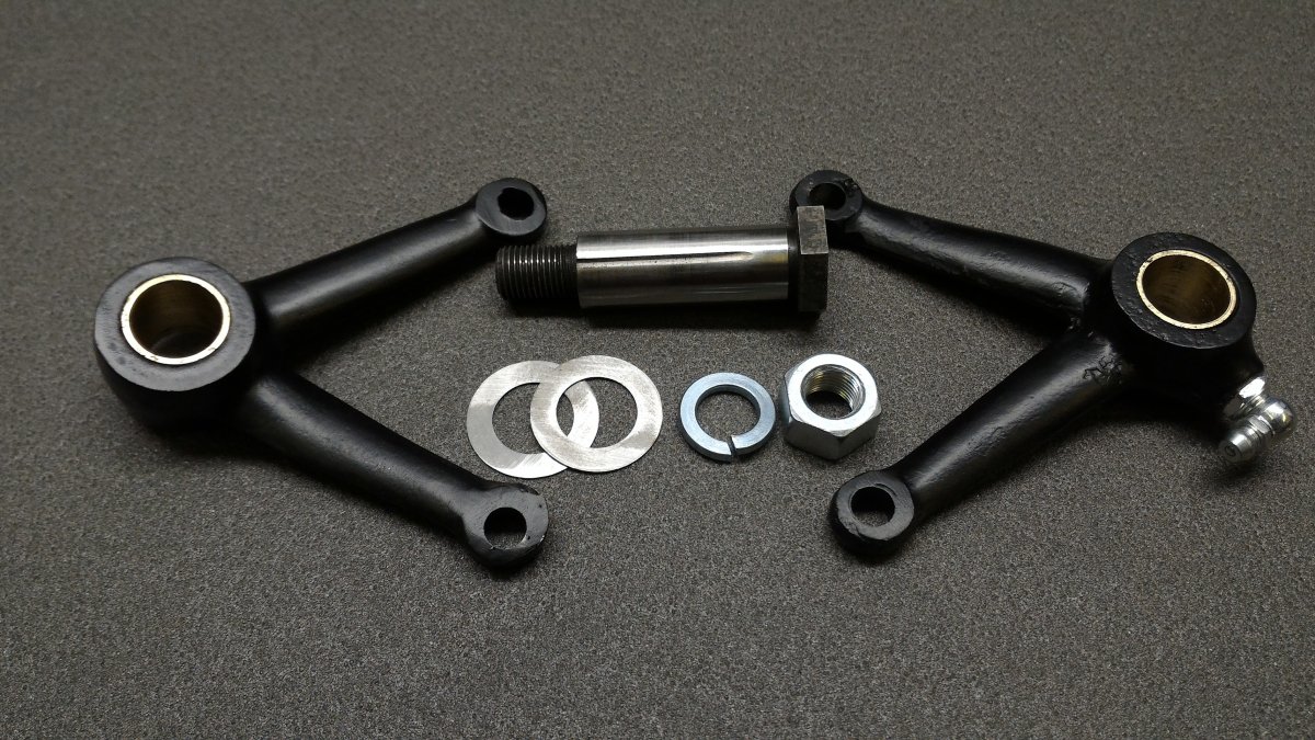

я так мучался искал в шатуны втулки.. в итоге точил новые и разворачивал (((
Втулки шатуна подходят от ГАЗ-52, да и Москвичовские тоже по-моему такого-же диаметра.
На металлобазах продают бронзовые и латунные полутвердые и твердые трубы разных размеров тольщиной 1,1.5,2мм.Думаю там найдеш то,что тебе нужно.
Трубки, да вариант. Я хотел чтоб с мазеудерживающей перфорацией были, но раз нет так нет.

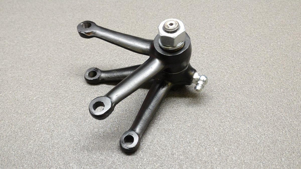

Вроде видел раньше кто-то спрашивал, не смог найти, по этому повторюсь возможно...
Решил собрать тяги переключения передач, но не совсем понял. Зачем сделана прямоугольная пластинка с выступом (на первой фотографии)? И получается, что это место собирается так, как на следующих фото?
Damon777
04.04.2006
1 010
1 460
Именно для того, чтобы подложить эту пластинку под свободное место в хомуте. Хомут унифицирован с ЗиМом, а у него там зажимается скобка для крепления корпуса переключателя указателей поворотов.

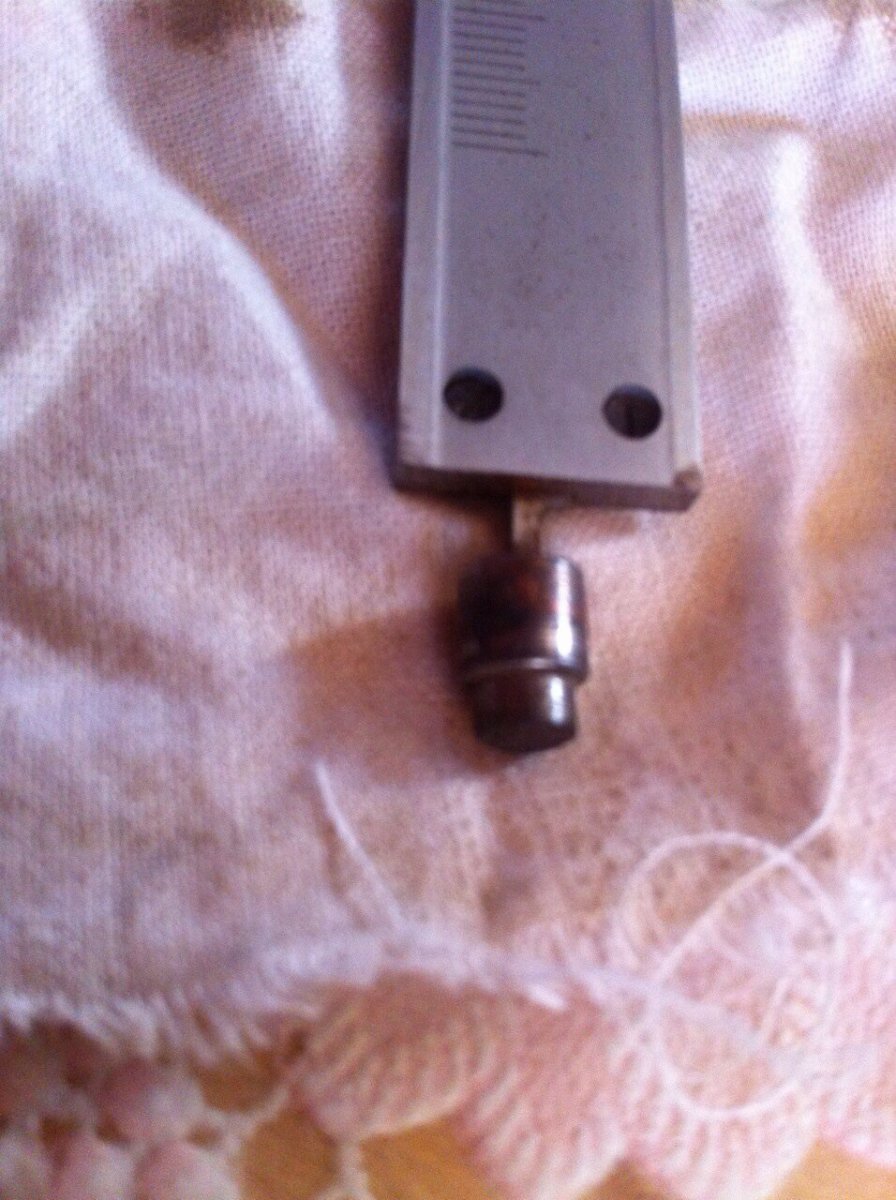

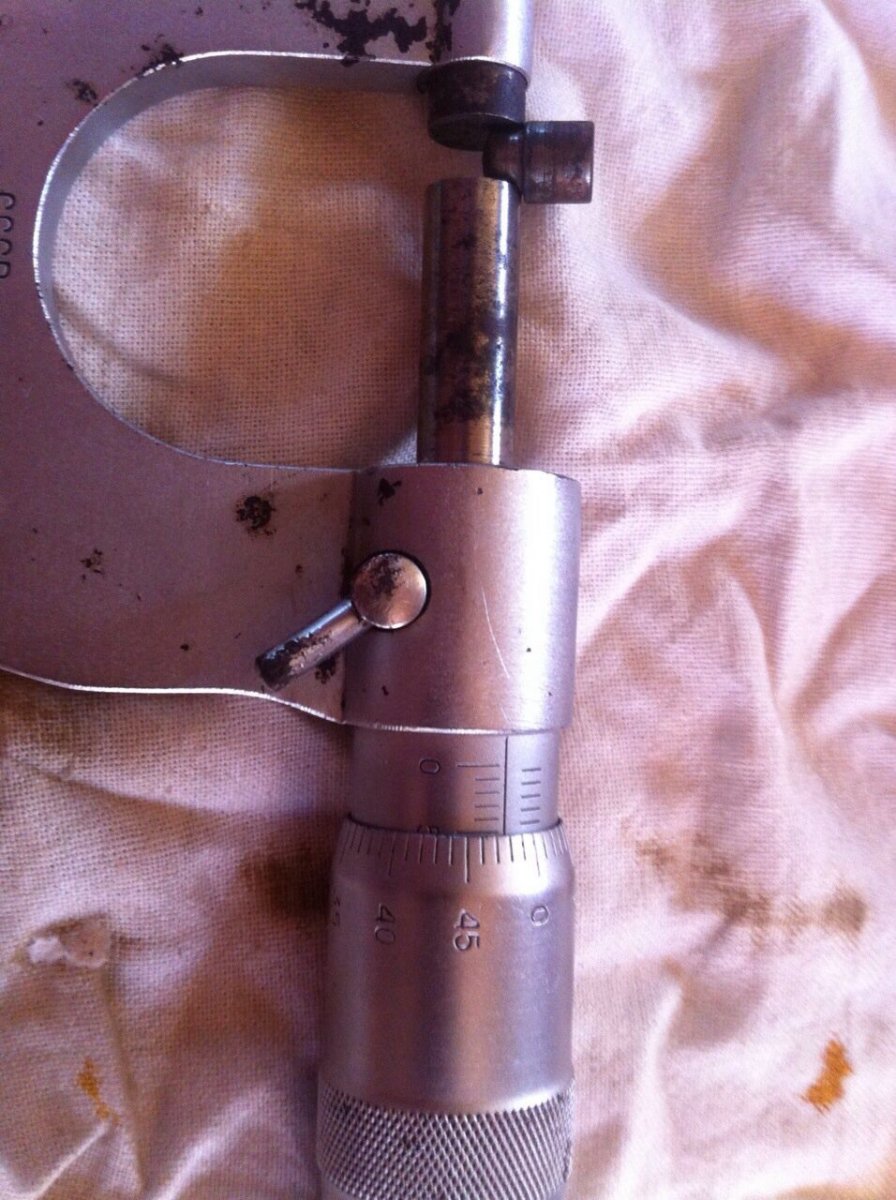

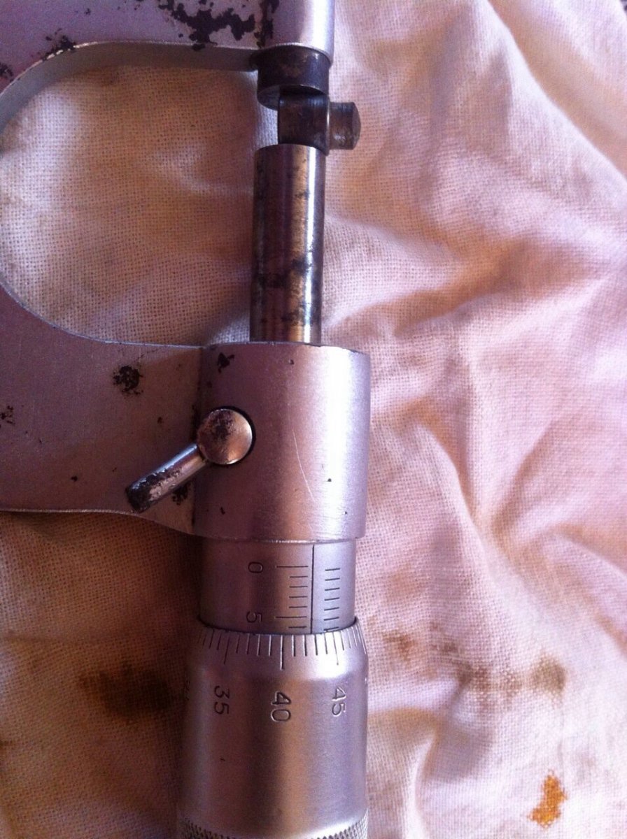

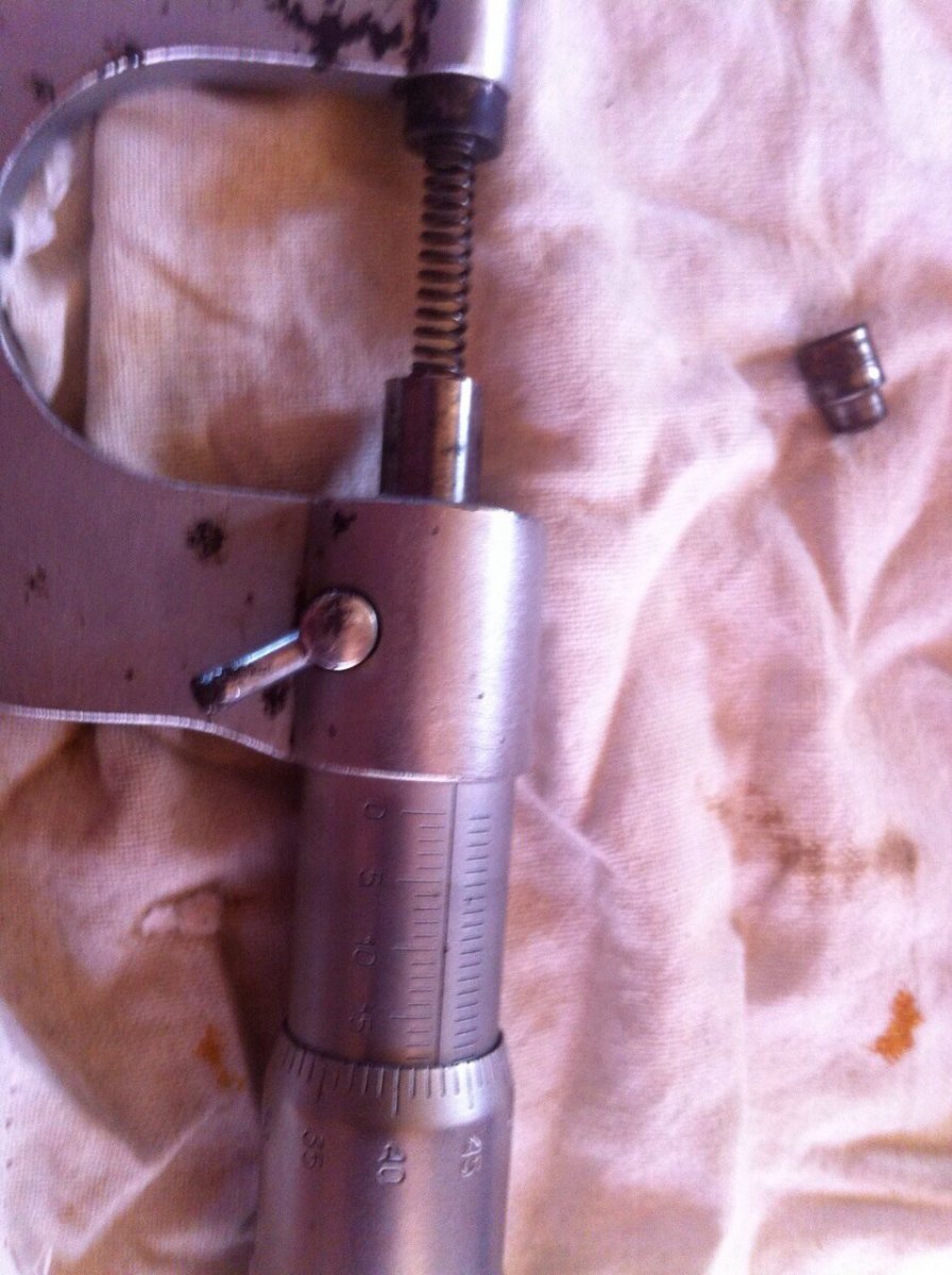

Нет. Я про сам рычаг, с ручкой, за который держимся переключая передачи. Эти цапфы с пружиной, как я понимаю, что бы он не выпадал из отростка вала.

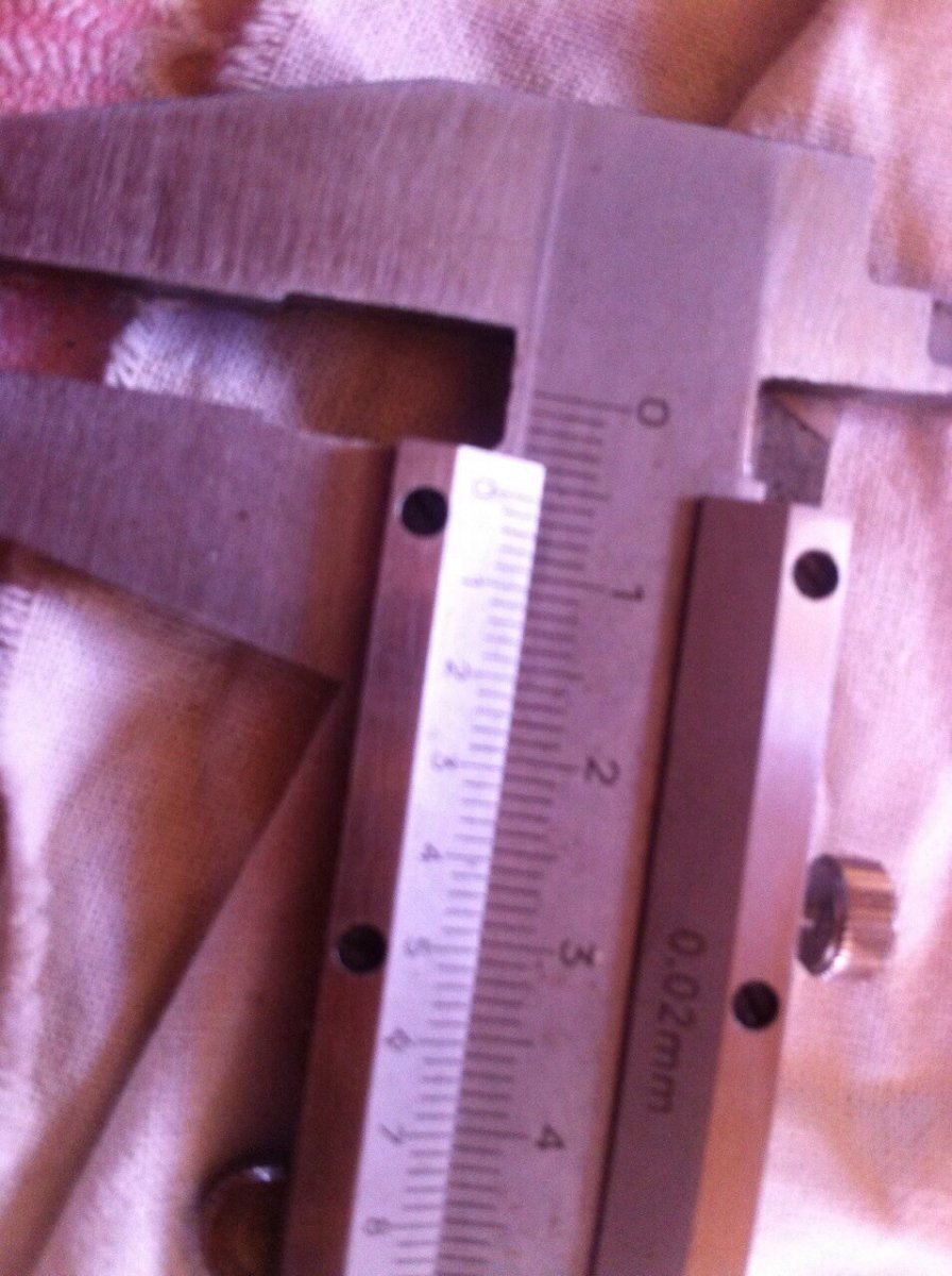

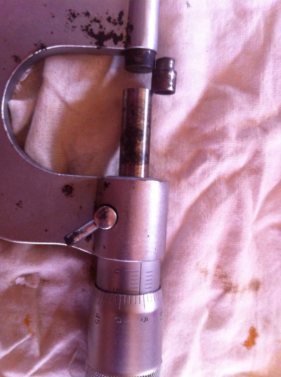

16 358
10 928
Временно можно вставить болт м6. Фото завтра вам скину пружинки и 2 стопоров, токарь их может выточить без проблем.
16 358
10 928
Пока одно фото скину, если надо размеры есть.
Реакции: Andrei
16 358
10 928
так надо фото с размерами?
16 358
10 928
Размеры
Реакции: Рустам тм и Andrei
16 358
10 928
