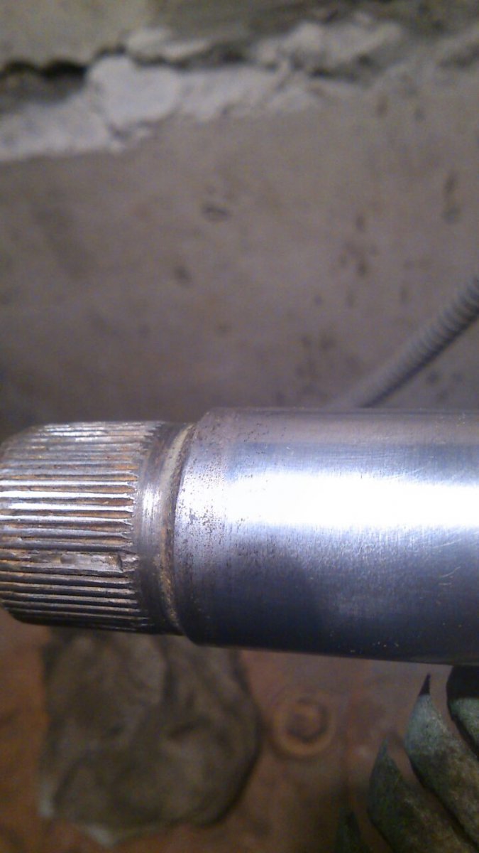

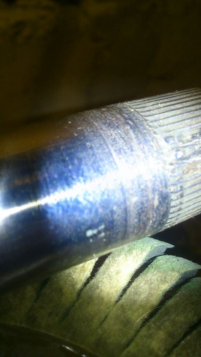

Я тоже столкнулся ( при пробном ремонте переднего амортизатора ) с корозионным валом в районе установки сальника . И вот проблема - вал ни наварить ни отшлифовать негде .

могу свои старые отправить ... вроде ничего такие .. сфоткать??
новые мне обошлись в 50$
4 783
9 104
ну давай . можно в личку . особо интересуют те места где должны сальники ходить .

Вот такой
остальное в личке

Плохой инет за городом . Завтра на большом компе гляну . Думаю подойдёт . Спасибо !

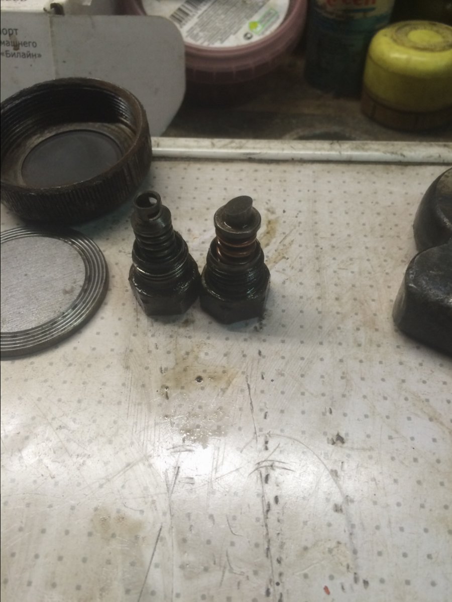

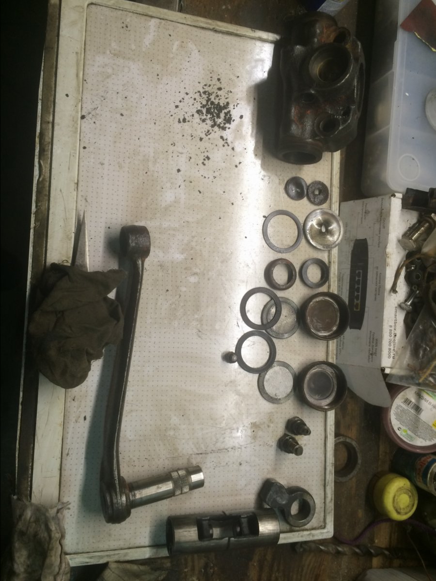

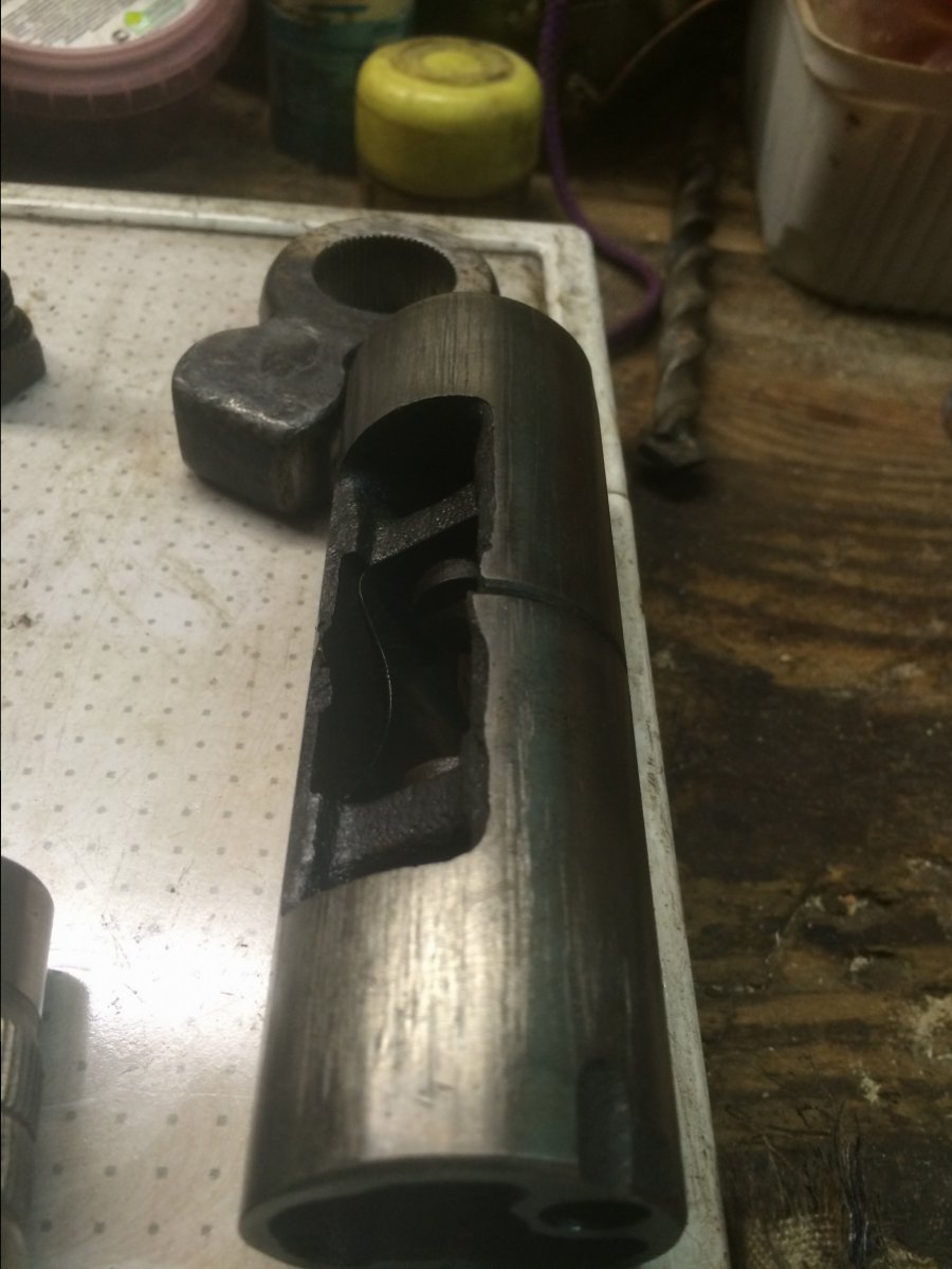

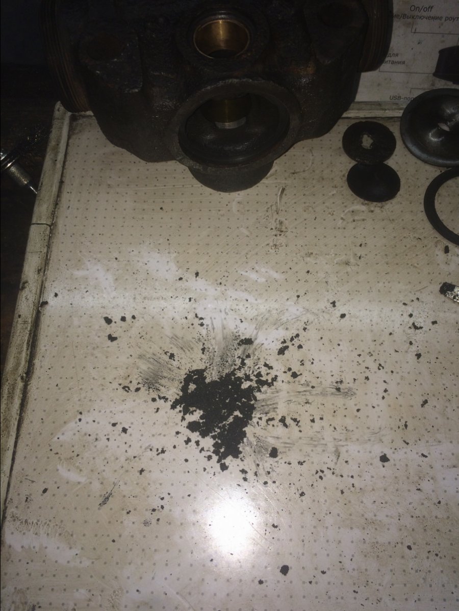

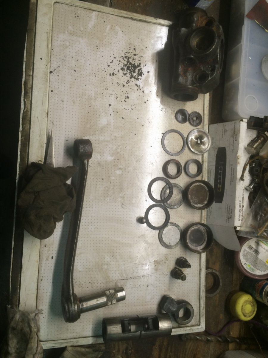

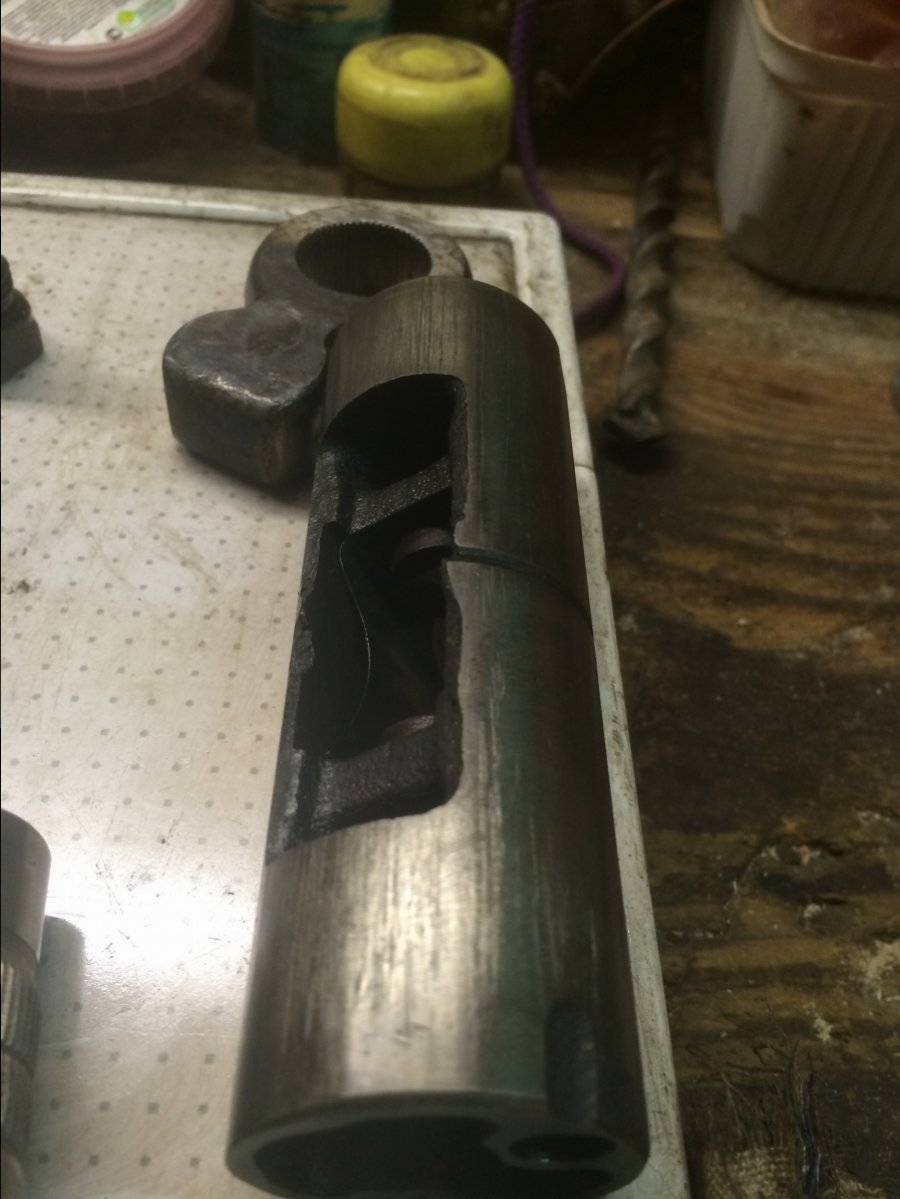

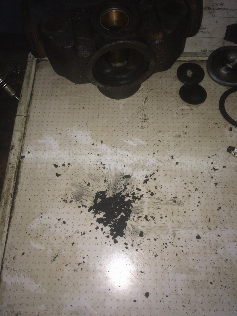

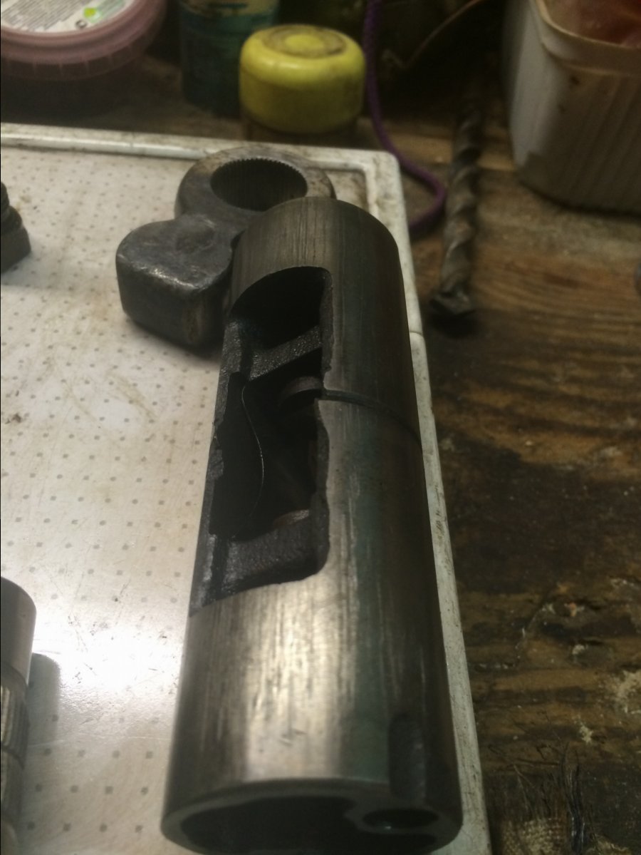

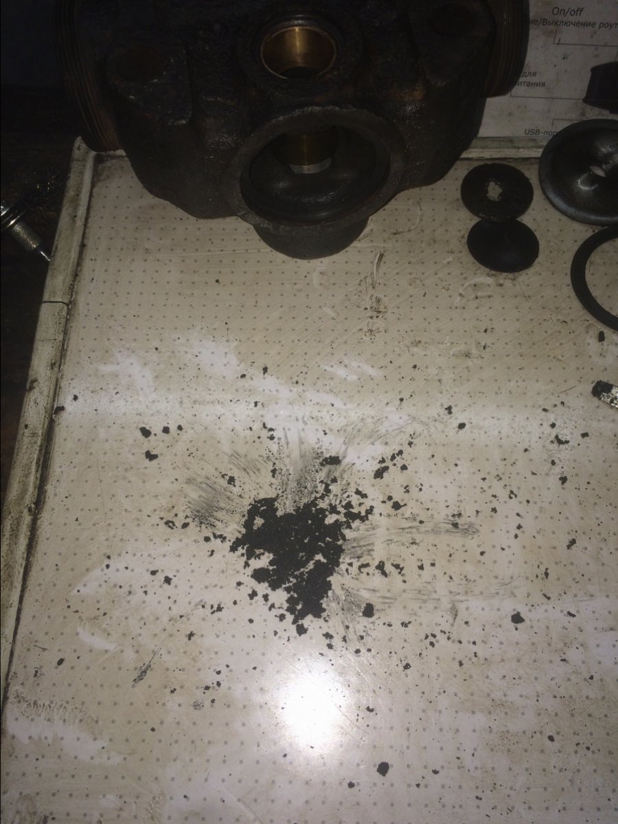

Добавлю 5 копеек по разборке заднего амортизатора. 2 часа и всё на столе. Отмечен износ по нижней части поршня и корпуса , соответственно. Причина- банальный песок в верхних *карманах* корпуса. Вытряс сколько смог. Советую новые перебирать и проверять. Теперь буду делать сальники и надеяться, что борозды на поршне не испортят картину или сразу донорские разберу и решу, может лучше будат. Клапана интересной формы. Амортизатор из ранних.
9 228
9 924
Я думаю, если есть задиры - это не смертельно.... главное сделать так, что бы поршень ходил не подклинивая...
остальное лишь влияет на жесткость, а так как на ту же жесткость влияет и масло, то вариантов много )

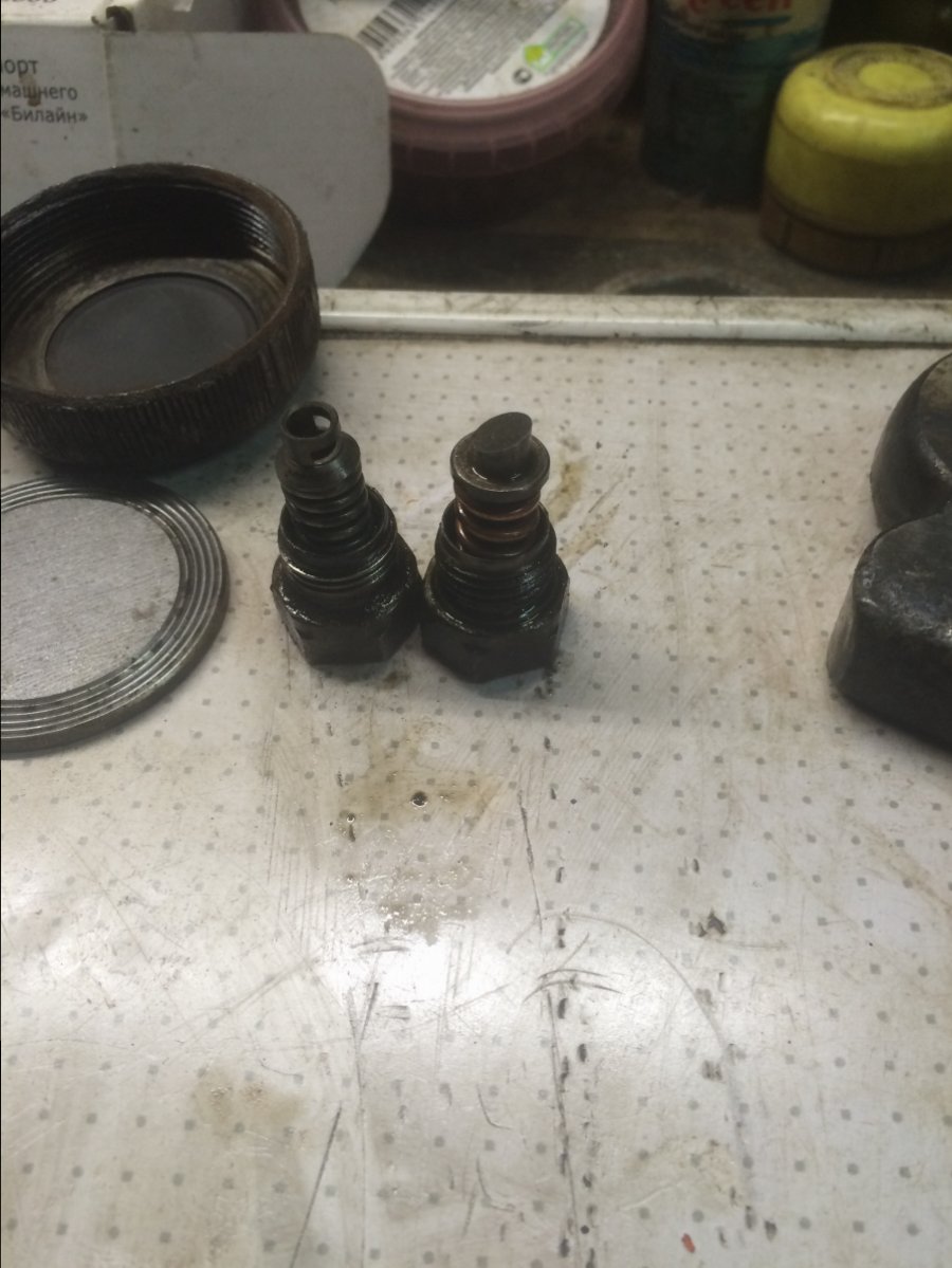

все аморты, что я разбирал, и старые и более новые были с такими клапанами

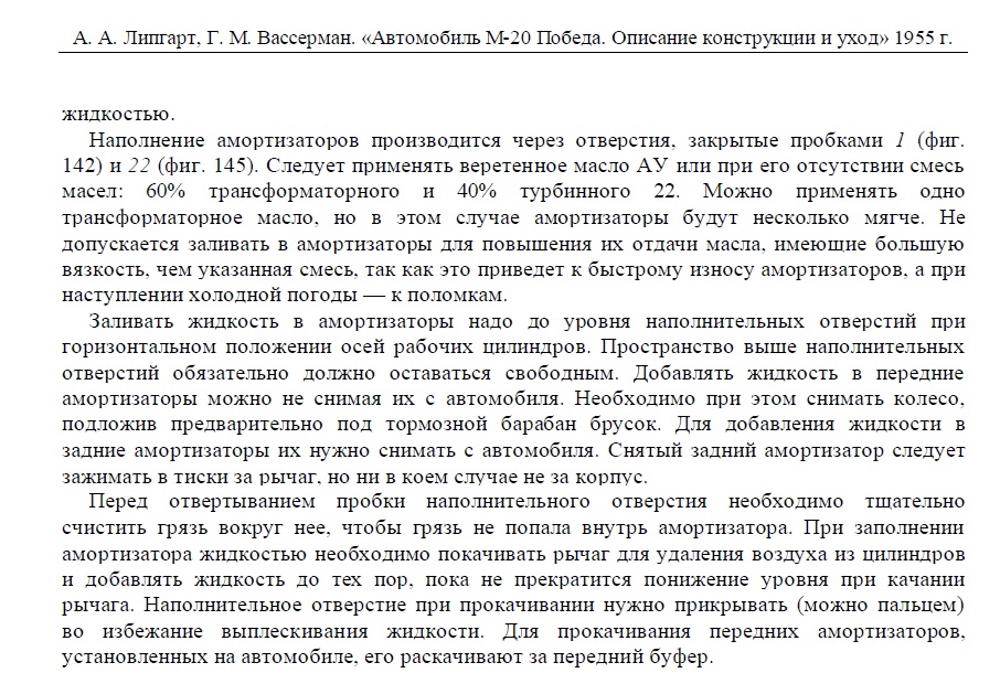

А каким образом лучше заливать масло? Я долго это пытался сделать. Подозреваю, что с полным полным погружением в ёмкость с маслом?

Заливал задние. Вроде, всё так и делал. Но целый день не мог их залить , зато залил маслом всё вокруг, потому что его постоянно выдавливало при прокачивании.

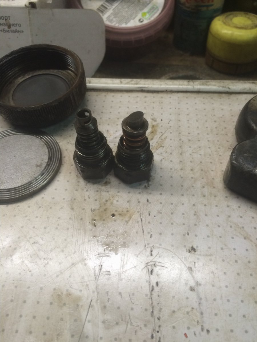

9 228
9 924
налил, покачал рычаг... и так пока не полилось из отверстия в горизонтальном положении...
если не получается, то возможно клапана не правильно работают или стоят

Да в результате, всё получилось, амортизаторы работают. Но усилия были приложены неописуемые.

Поеду по сальнику , вижу что на поршне есть место под уплотнитель... Будем думать ... Что б вязкостью масла не играть... Правда надо будет расточку делать еорпуса, чтобы риски убрать...а на поршне можно их и оставить тогда...
