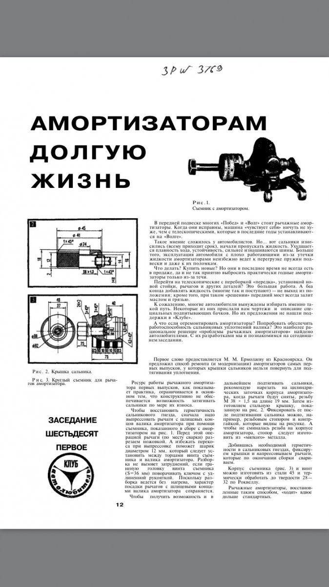

Прочитал сегодня от корки до корки ) посидел....и приуныл, работа предстоит не легкая
ещё предлагаю пользоваться прессом, что снизит вероятность раскола корпуса
с позволения автора - вот пдф-ка, можно распечатать и читать, разбирая аморты в гараже )
СПАСИБО, за проделанную работу.
отличная книжечка получилась!

Кручу-верчу-грею-стучу)) ... примерно так называется разборка заклиневших передних мортеров((...
Как выяснелось ), мортеры бывают ранние и те, которые ставились на Газ21 ))... отличаются колпаками манжет-сальников. На ранних - это просто колпак, который прессуется на корпус, а более поздние накручиваются, как описывал Андрей.
Меня скорее всего, закидают камнями, но я буду бороться за жизнь имеющихся у меня экземпляров, хоть они и мертвые (((
Так же применю рычаги от старых, победовских, т.к. выкрутить переходные втулки - это ещё тот гемор.
По технологии рычаг, не имеющий шлицов прессуется на вал, на котором есть накатка. Как это буду делать я - опишу когда сделаю )... пока весь в мыслях. Валы мои не годные совсем ...вернее годные - можно для дома что-то из них придумать - на стену для красоты повесить )
Если есть у кого опыт опрессовки старых рычагов на новые валы - буду рад )

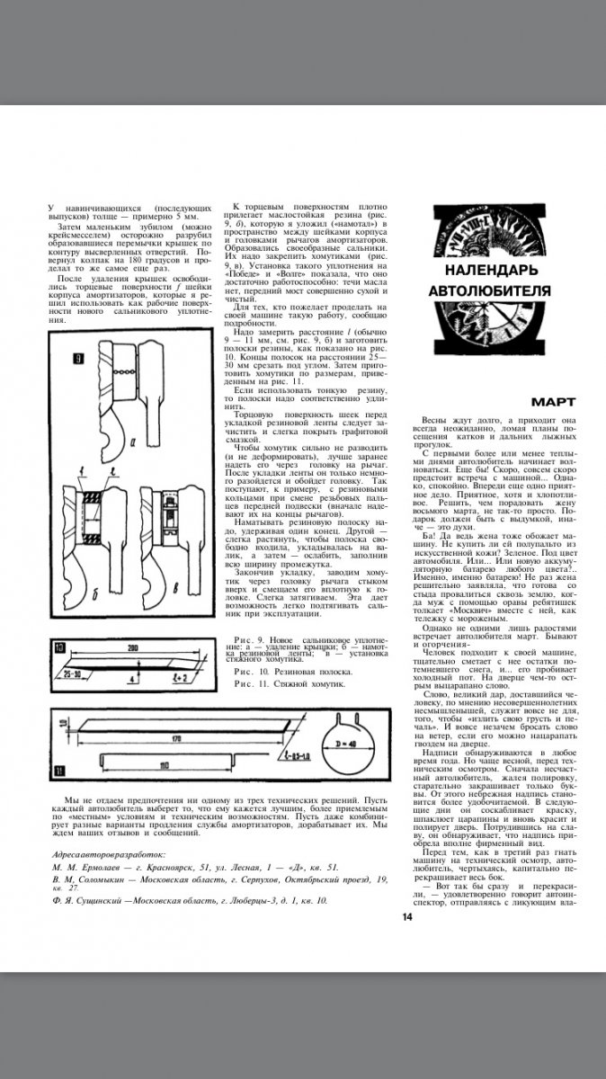

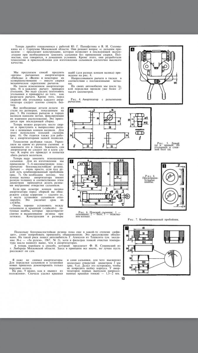

Так есть же тема про аморы,там подробно описано.вот еще на фото
