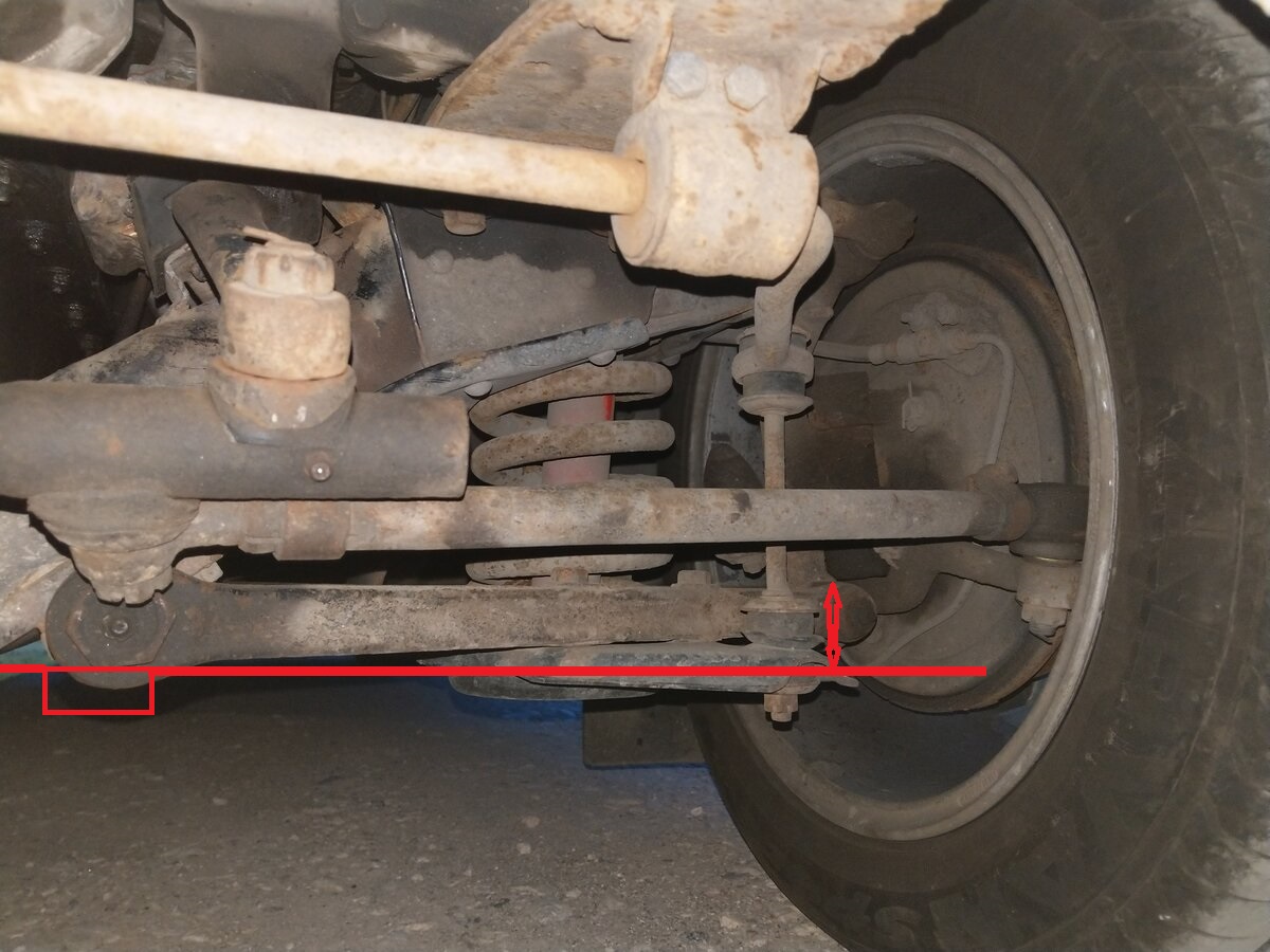

У меня подвеска 1:1 с твоей,всё работает.
1.проверить углы наклона стоек по вертикали,(на сколько мм центр верхней резьбовой наклонен вперед или назад относительно центра нижней резьбовой(смотреть и мерить со стороны колеса)
2. снять колеса,приложить длинную линейку,(рейку,трубу и т.п.) к краю плоскости нижних передних рычагов, под резьбовой),замерить расстояние от линейки до центра нижних резьбовых стоек.

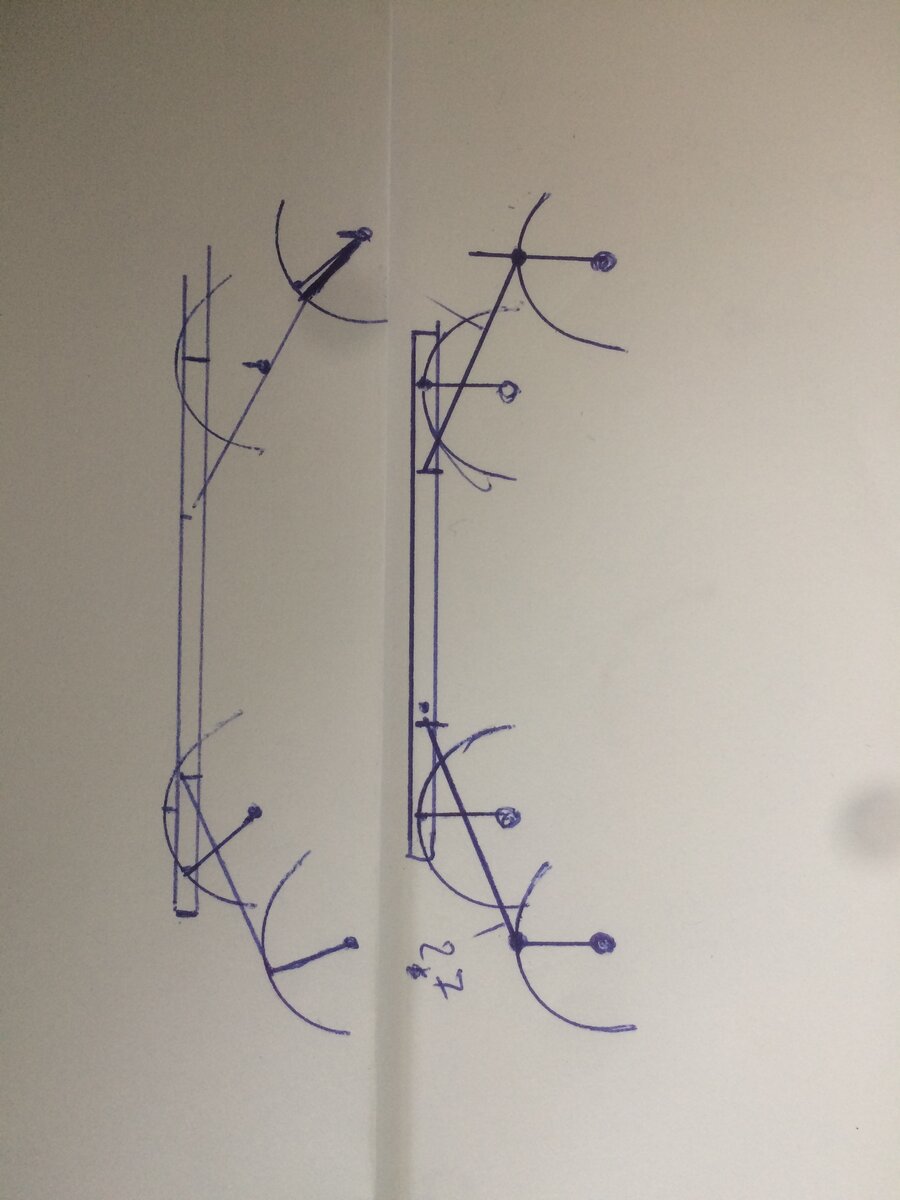

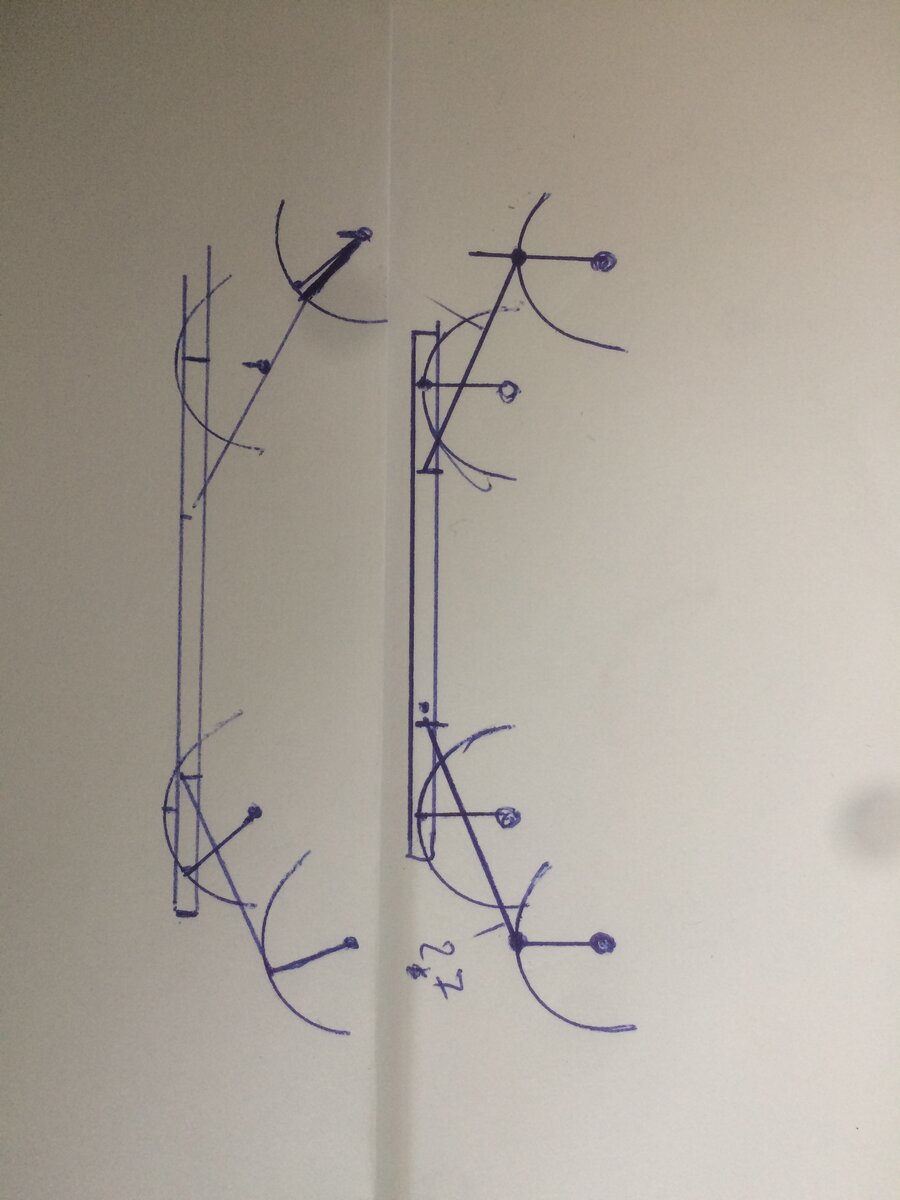

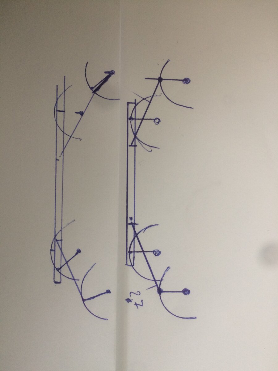

ну вот буду на даче сегодня, посмотрю на свое....
На листке бумаги выходит так
Но я могу ошибаться(
9 083
9 054
к сожалению нет пока возможности точно рассчитать )
3 276
2 026
60
По пункту 1) это кастор померить, я правильно понял?
Пункт 2) что то совсем не понял, рычаги нижние стоят паралельно полу.
Или я что то не правильно понял?
1. Да
2. Нижние передние рычаги, в них резьбовые под ними плоскость на фото прямоугольник,
на эту плоскость линейка(получится прямая, как красная линия на фото) и на одинаковых расстояниях от центра резьбовых на рычаге(масленка) меряешь расстояние от линейки до центра нижней резьбовой стойки(центр со стороны колеса)
