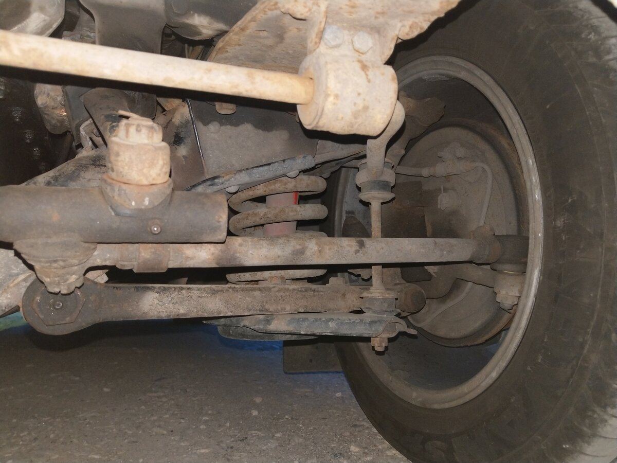

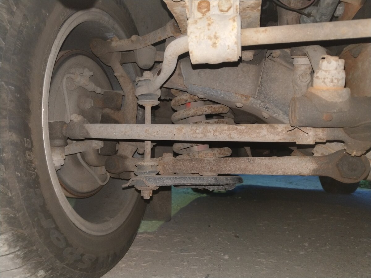

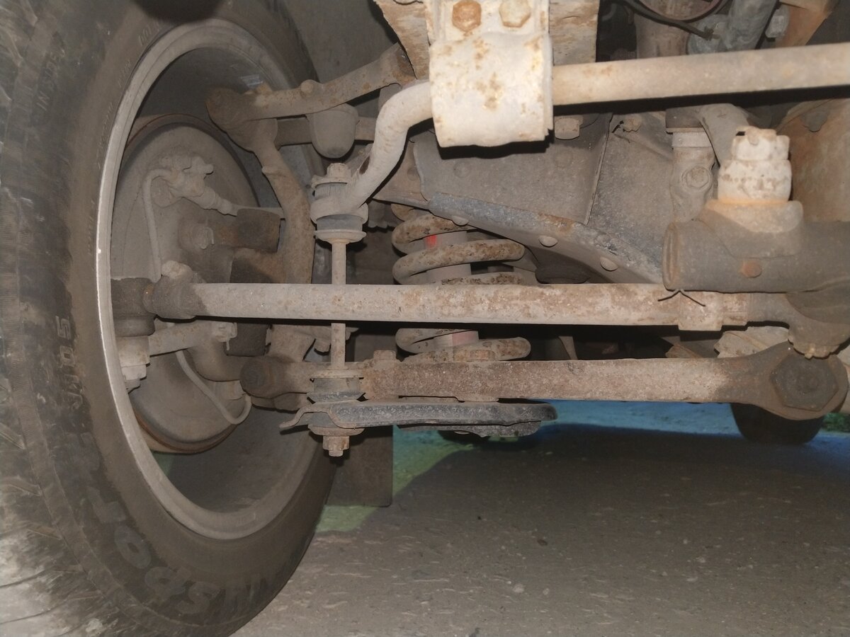

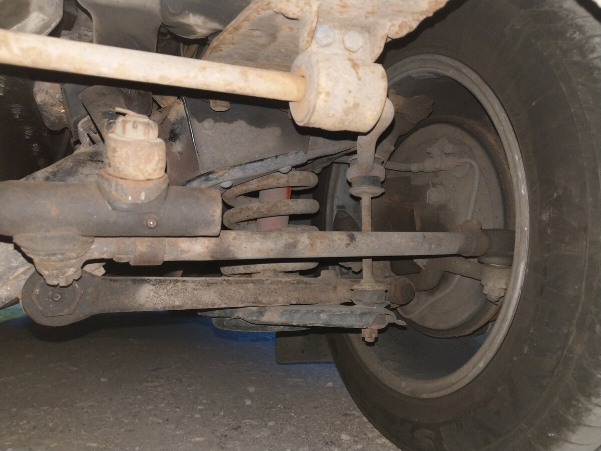

Имеется в пользовании победа. Редуктор рулевой, трапеция, маятниковый рычаг, рычаги поворотного кулака, все эти элементы родные газ м20 в исправном состоянии. Балка передняя газ21 3я серия, но на сколько я знаю они взаимозаменяемые. Развал, схождение сделано на стенде.
Суть проблемы: при повороте руля внутреннее колесо поворачивается на угол меньший чем внешнее, то есть колеса смотрят в кучу, отсюда очень сильно подламывает внешнее колесо и соответственно не стабильность в поворотах. Цифры по углам не скажу, но "на глаз" очень хорошо видно. Машина эксплуатируется каждый день поэтому нормальная "рулешка" очень важна.
Господа, у кого есть какие мысли? Поделитесь почему так может быть, или может это так и должно быть? Но судя по регулировочным данным так быть не должно.

Пожалуй добавлю. Когда стояла родная балка и родные "велосипедные" колесики, все было точно так же, только чуть меньше напрягало.

Тяги одинаковые, обороты руля тоже. Колеса в "кучу" при повороте смотрят в обе стороны.

Спасибл что откликнулись. Но, мы об одних и тех же вещах говорим? Развал и схождение правильное, "1,5-3 мм. по шинам" на глаз особо не заметишь. Колеса несомненно должны поворачиваться на разный угол, внутреннее чуть больше, внешнее чуть меньше. Вот только у меня наоборот.
Если провезти прямые от колес, при повороте они не должны пересекаться, а у меня пересекаются. Проблема в этом. Если вы имеди в виду то, что развал при повороте уходит, так это да, ибо такая примитивная подвеска. Просто была волга 31029 на шкворнях, были жигули и ни где такой проблемы не было, поскольку рулевая трапеция и призвана обеспечивать разные углы поворота колес.

Разница в вашем случае в рулевом. У вас разные схемы систем скомбинированы вместе. Балка дожна идти с волговским рулевым. У вас попытались совместить балку волги и трапецию победы. Разница имеется в рулевых сошках. Отсюда надо капать.

Не согласен, балка от газ 21 3й серии, отличается от балки газ м20, только тем, что на нее установлены телескопические амортизаторы вместо рычажных, собственно изза чего и была замена. Все крепежные точки идентичны, за исключением маятникового рычага, но его крепление было в точности изготовлено на эту балку. Так же я писал выше, что при старой балке и "родных" колесах ситуация была та же. А, ну и еще разница в способе изготовления, балка от газ 21 собрана на заклепках, а м20 сварена. Но повторюсь, все точки крепления идентичны.

Проблема не в балках, а рулевом, т. е. в самой трапеции. 21 трапеция соединяется по другому, чем 20я. Также играет роль длина рулевых сошек

Угол наклона меняется при повороте в обе стороны?
Не угол наклона, проблема с углом поворота колес, внешнее колесо при повороте поворачивается на угол больший чем внутреннее, а должно быть на оборот

Такжн она отличаеися верхним сочленением и наличием эксцентриковой втулки

Еще раз повторюсь, балки идентичные, колея и колесная база не меняется при установке родных "победовских" колес, поворотные кулаки один в один. То что конструктивно трапеция газ 21 и газ м20 отличаются знаю, маятниковый рычаг крепится на лонжероне и он другой, рычаги поворотных кулаков длиннее и загнуты по другому, сошка другая. Вот только поворотные кулаки стоят в том же самом месте что и на "победе" и все остальное, рычаги, трапеция, сошка и маятник стоят от победы. И опять же напомню, что когда все стояло родное "победовское" ситуация была та же.

Я знаю, но поворотный кулак и его расположение идентично газ м20) Поверьте, я прекрасно понимаю о чем говорю, просто в этой ситуации я зашел в тупик, когда все вроде как надо, а работает через как всегда в России.) Думал может я что то упускаю.
