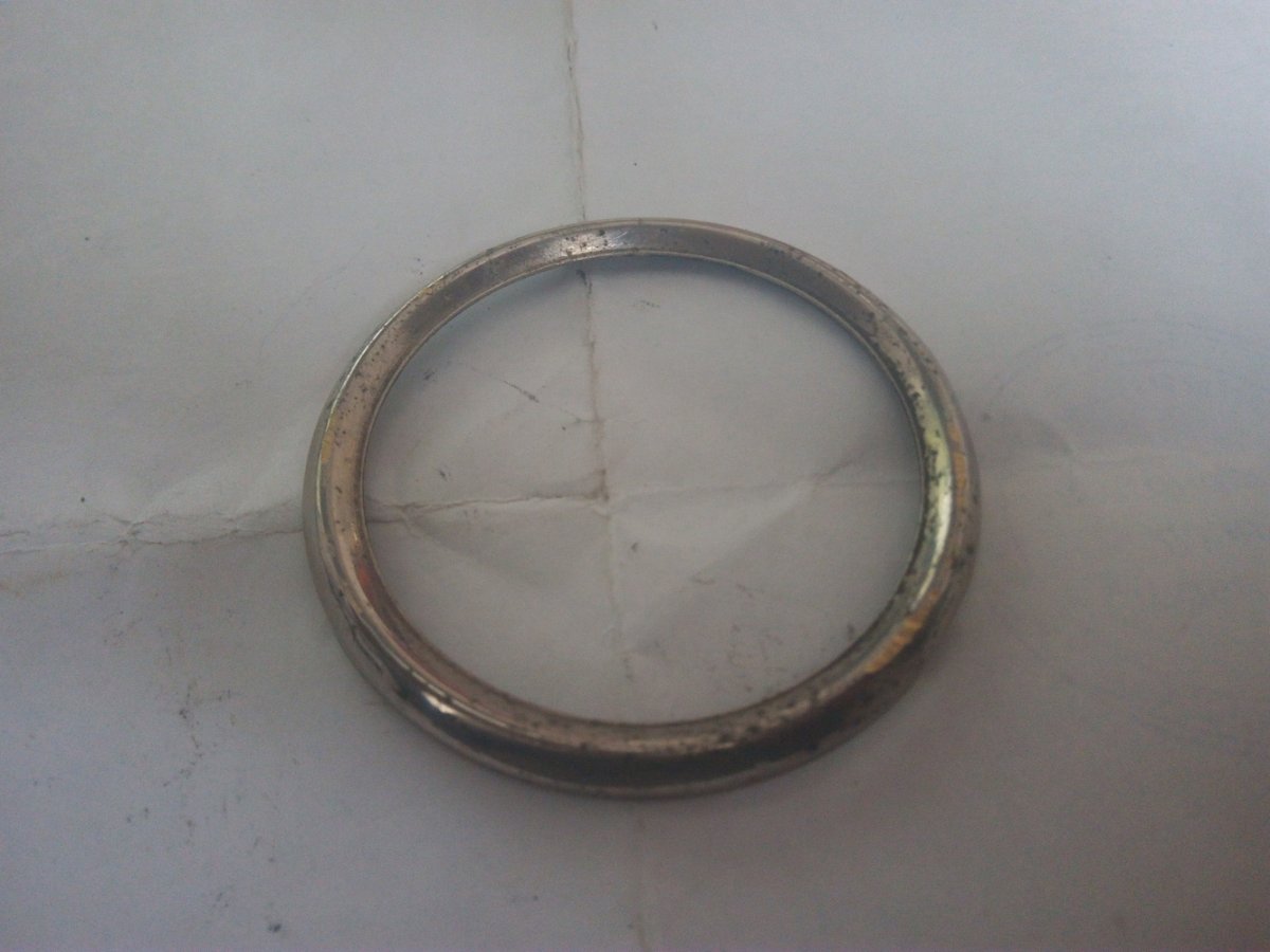

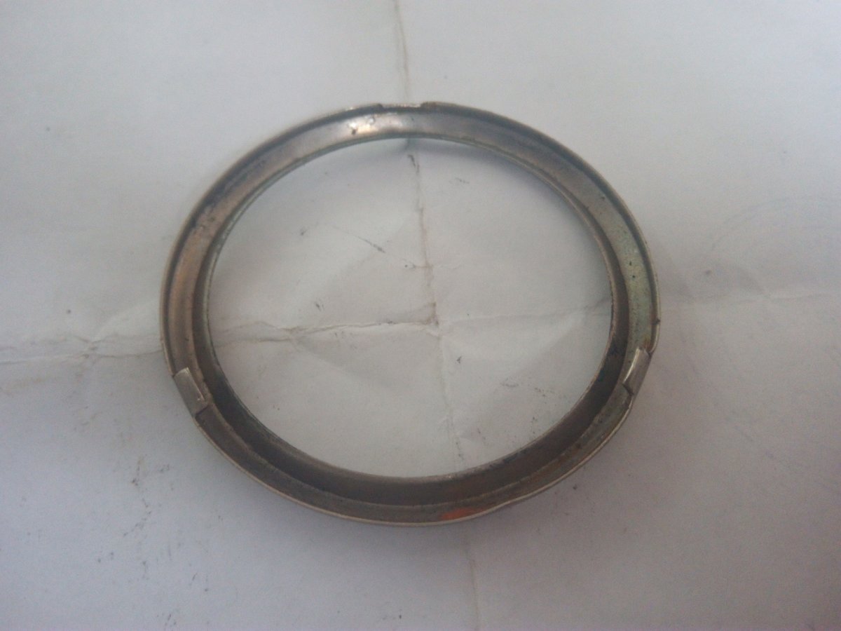

Посоветуйте, как можно сделать такие ободки? Внешний диаметр 56 мм, материал латунь 0,5 мм.
9 271
10 204
выточить! только чертеж нужен! или образец...
вначале точат, потом фрезеруют. (уши чтобы были) ,
материал не латунь!, это сталь покрытая медным сплавом для хромировки
латунь относительно твердый и хрупкий металл! он не гнется, уши сломаются моментом!
Кирилл
14.06.2014
1 666
493
Тоже сначала подумал, что сталь, только он не магнитится, и на спиле желтый цвет, на первой фотке видно немного. Может бронза? В принципе разницы особой нет, какой металл, главное, чтоб хром потом лег. Уши один раз только надо загнуть. Образец есть, чертеж тоже наверно сделать можно.
Пуансон с матрицей наверно дорого изготавливать?
4 894
1 965
Это латунь, видно по цвету, в местах с царапинами. А уши тут не статичны.
А в чем заключается необходимость изготавливать новую деталь, эта вполне пригодна к реставрации.
