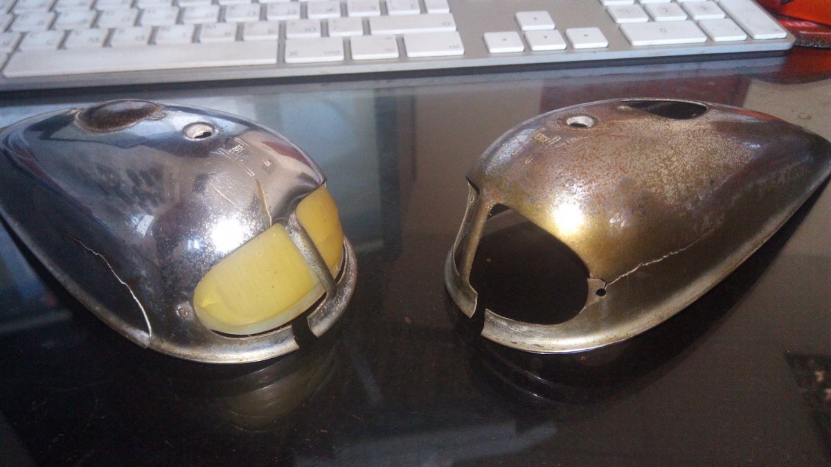

100 микрон в теории можно, но уж очень хрупкое изделие будет, и очень серьезная подготовка поверхностей нужна.
то есть получается можно сделать ободок 100% как оригинал и по толщине и по размерам.

Вполне. Минус такого изготовления только один - время. Этот ободок делался почти 3 часа, хотя, если учесть всякие нюансы, то можно и за полтора часа запилить. В принципе для какой-то мелкосерийки прокатит.
так можно в ночь пилить.

Можно и в ночь, если все подготовить.
Миш, спасибо, чуть позже фотки скину в личку, что хромировать надо.

Как реставрировать такие вещи? Латунь 0,6 мм под хромом. Если кто может помочь, прошу в личку.

пайка техническим серебром - но очень проблемная. Надо усиливать места трещин, и восстанавливать геометрию.

По габаритам, примерно как компъютерная мышка??
Если не найдёшь других способов, выдавливать из мягкой 1 мм меди -- вручную.

серебряный припой это же другое? а если например им изнутри запаять, а снаружи гальваническое меднение сделать?
Вручную вообще не представляю, как это? Может есть какие руководства по этому поводу?

порваный металл просто не спаять, нужно армирование или связка, для чего нужно либо с обратной стороны напаевать сетку, либо сверлить отверстия и связывать проволокой. Для проволоки нужно делать надфилем канавку. Затем все запаевается, зачищаетсчя, меднится и в хром.
Просто пайка такие разрыва не удержит! Сребро тоже мягкий металл и рвется на ура.
Кирил набираеш в ютубе "изготовление рыцарских доспехов" наглядно показана технология как сделать подобное, не именно подфарники, а работа с металом. Лично для себя взял очень много полезного как работать с металом. Хорошо показывают буржуи.
