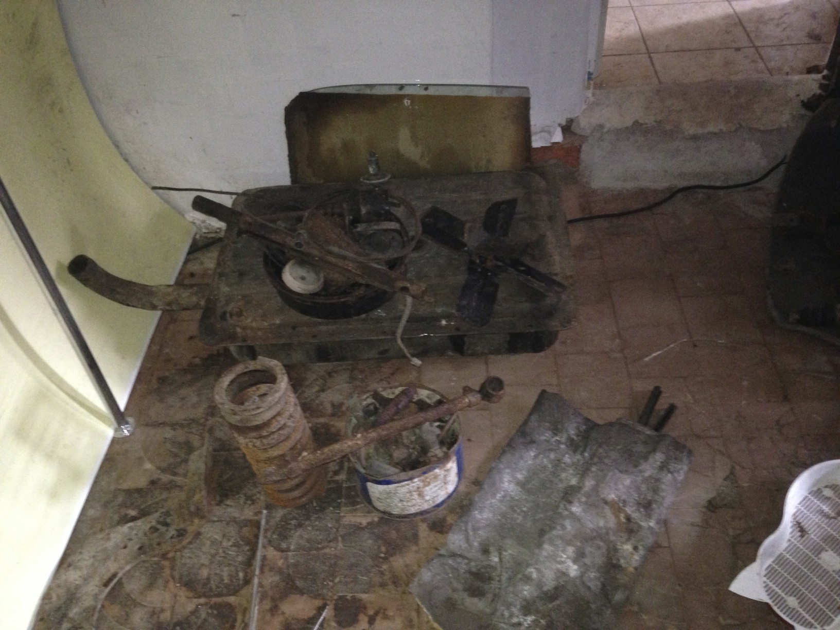

И снова здравствуйте!

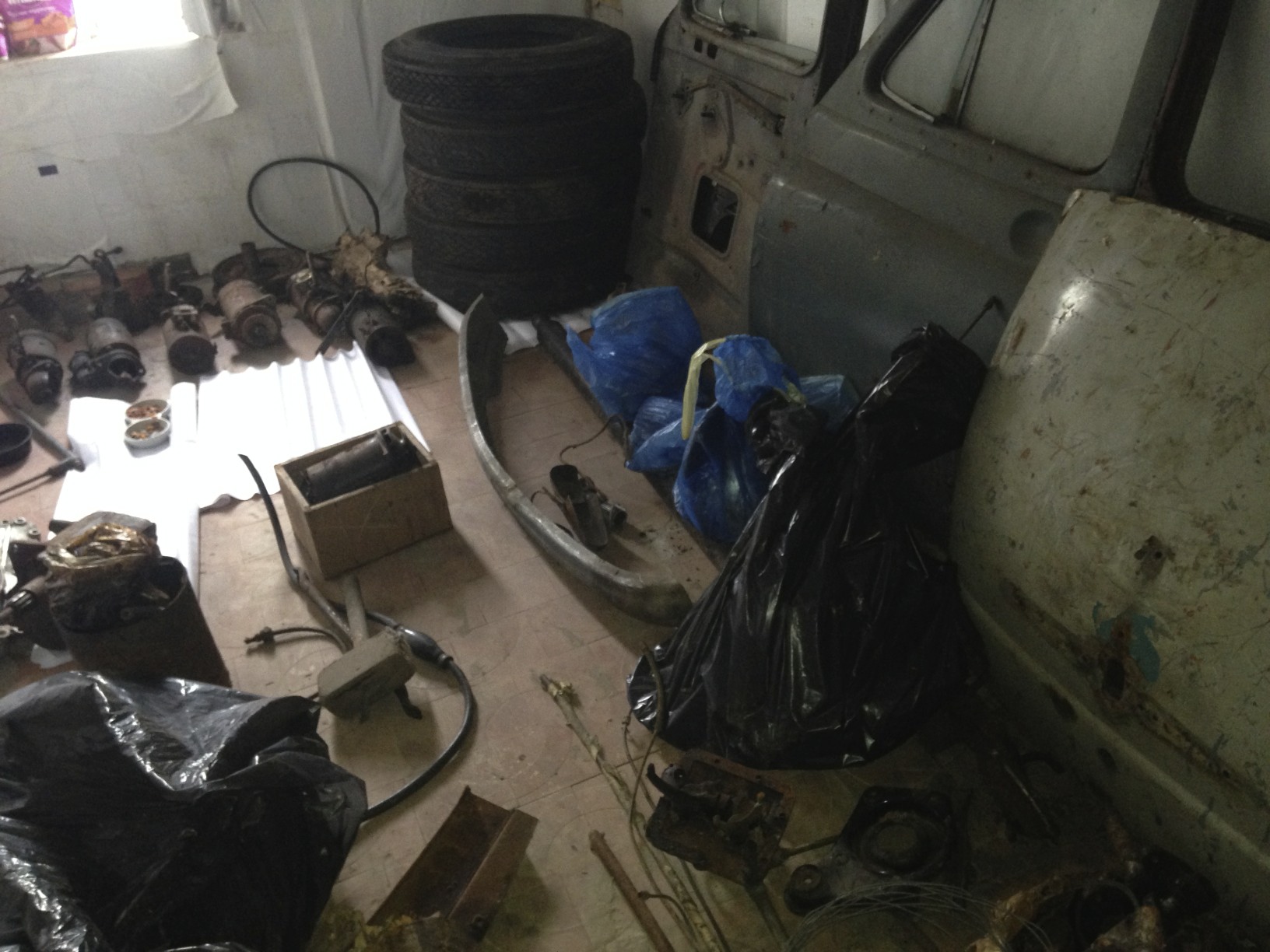

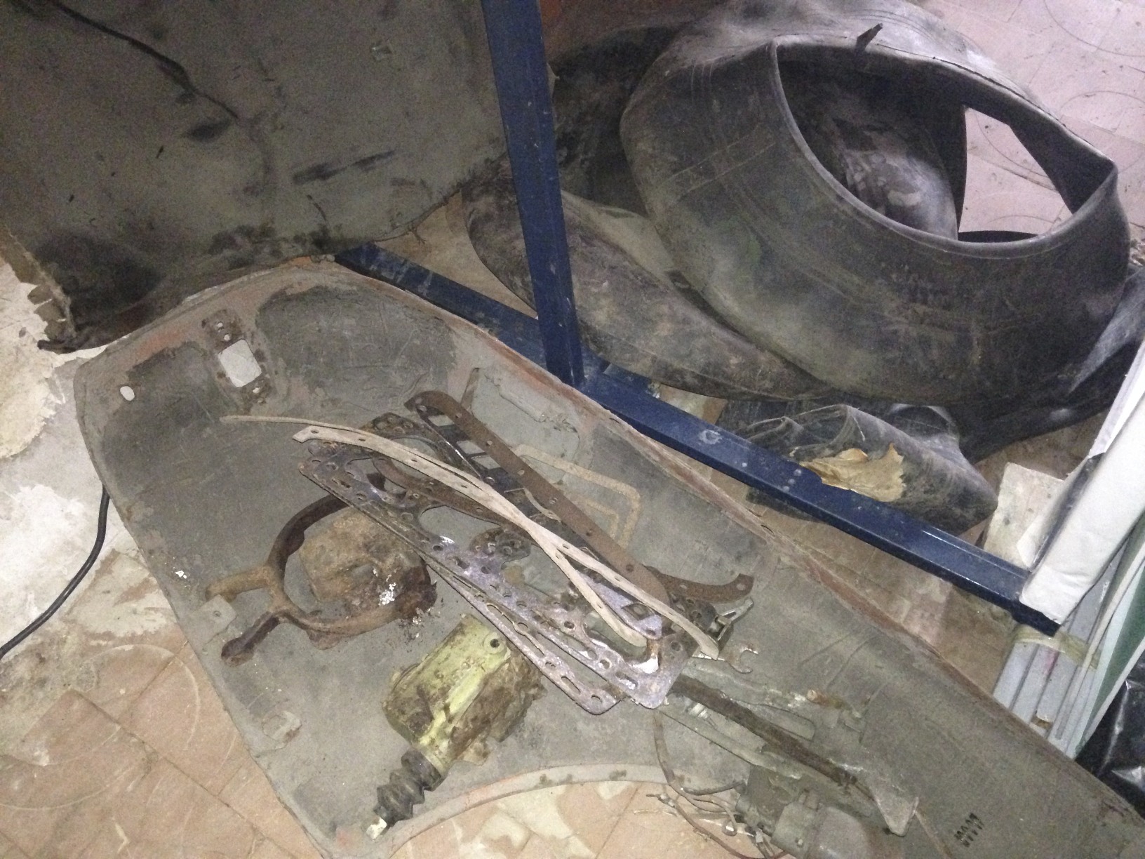

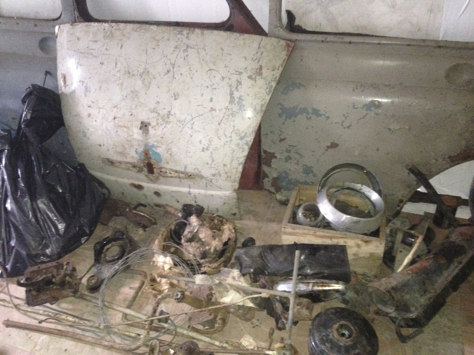

Сегодня вывез из гаража предыдущего хозяина всё, что хоть отдаленно напоминало запчасть от автомобиля. Барахла получилось немеряно, есть откровенное барахло, но есть и новые запчасти. В связи с этим вопрос, какие-то запчасти я узнал, какие-то просто загогулины ржавые, могу ли я сюда периодически фотки выкладывать для получения вердикта, нужная ли штука или уже надо выбросить?

выбрасывать на твоем месте я бы ничего не стал, даже посоветовавшись с более опытными товарищами. Пока сам не разберешься, что это и как его едят.

Интересные есть железяки, выкидывать однозначно нет.
5 039
2 652
Выкидывать не чего не надо,если не знаеш что за железяка делай фотку и в тему на опознание!

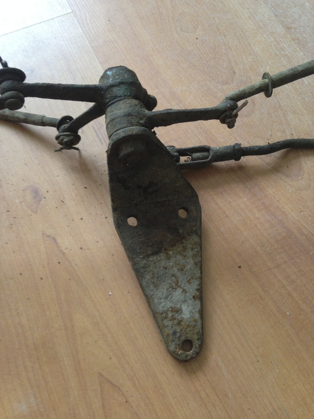

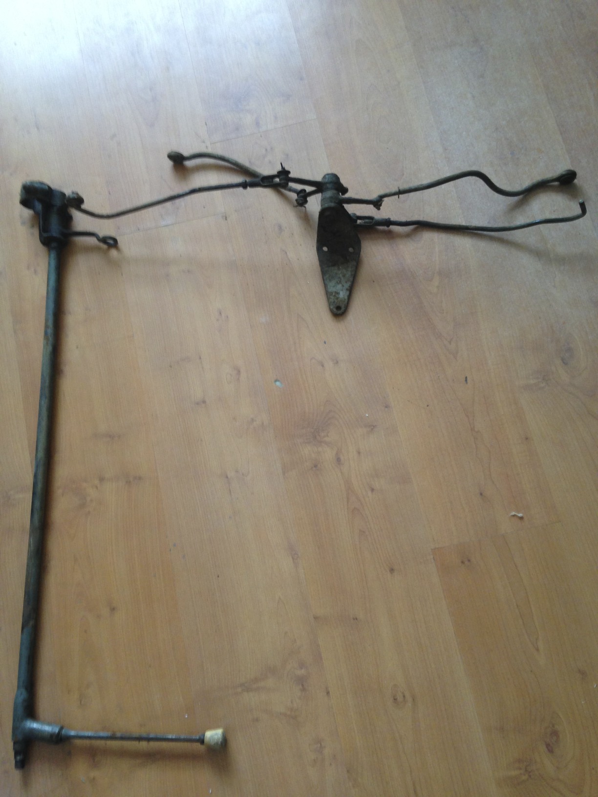

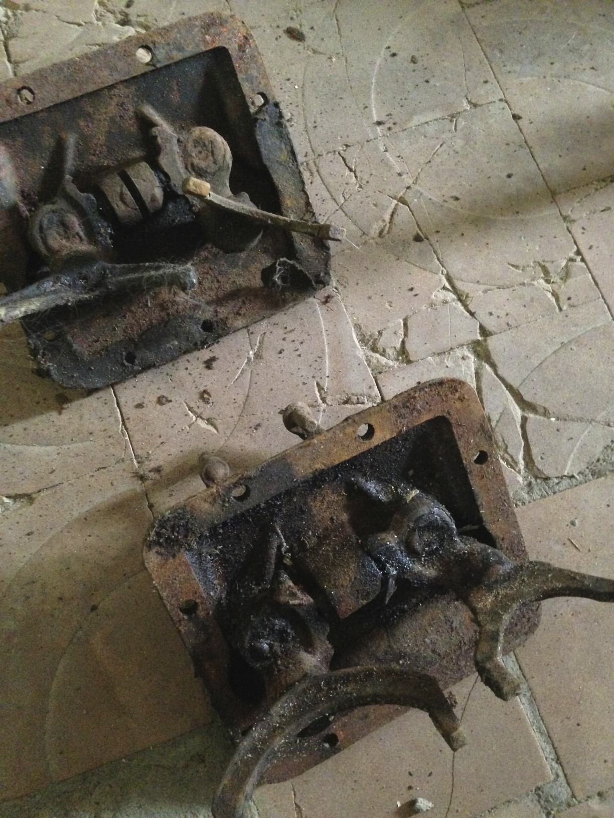

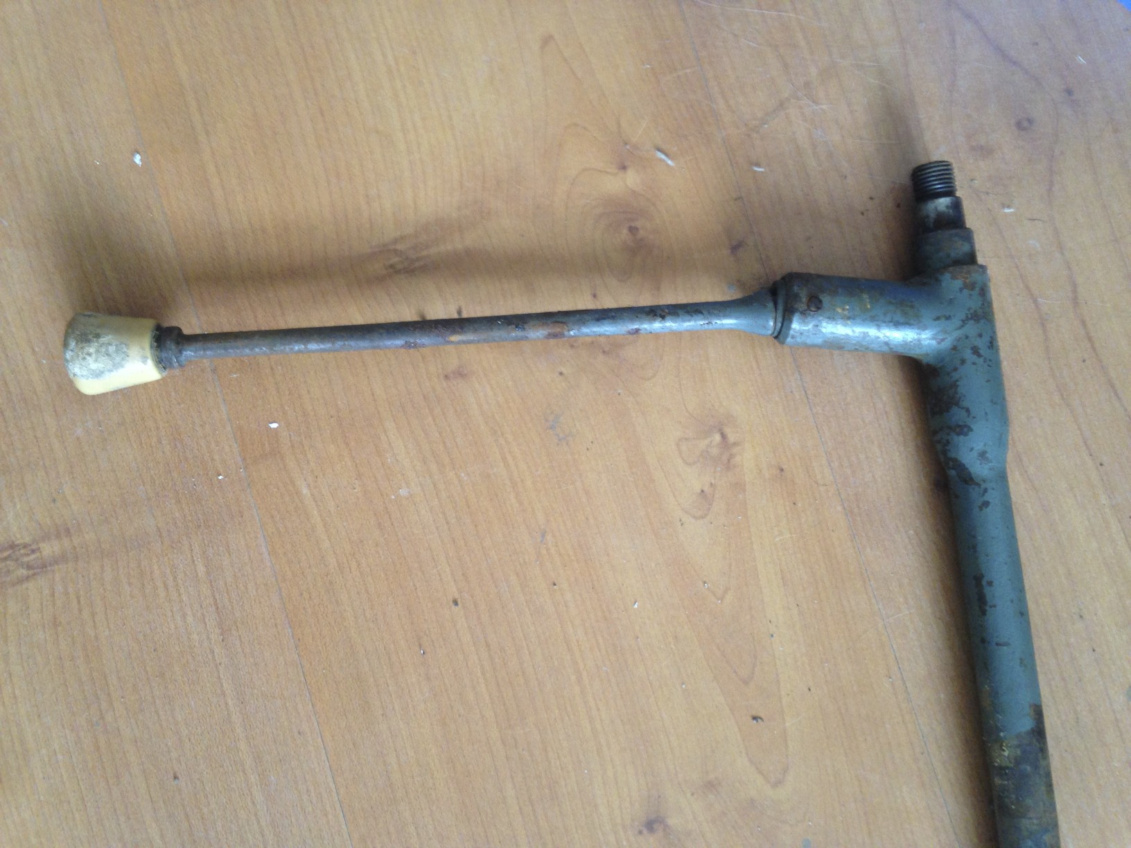

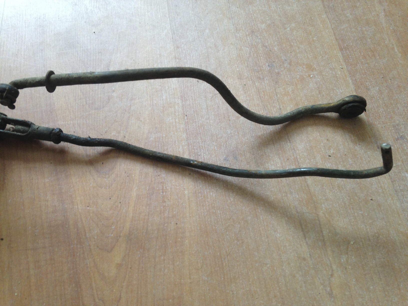

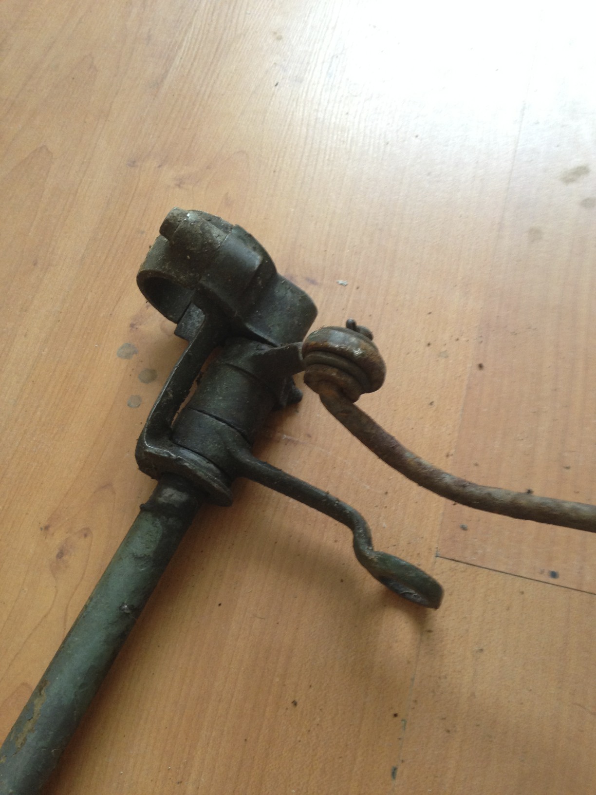

При раскопках была обнаружена рулевая ручка КПП, а так же сама коробка и пара механизмов переключения. Хотел бы восстановить ручку на руле, что из этого надо вернуть обратно? Сейчас ручка торчит в полу. Самое главное, конечно, нужно ли это делать? С точки зрения аутентичности, видимо надо, а вот на практике... Или из этих деталек уже ничего путного не получится?
7 014
5 648
По опыту эксплуатации 21-ой Волги могу сказать, что переключение скоростей на руле гораздо удобнее (для трёхступенчатой КПП).

Нормальные у вас детальки, поставите будет круто, можно будет впереди в троём ездить. Рычаг на руле он более энертный чем в полу, но для 3х ступки жэто не так важно главное всё правильно настроить. Тяги у вас в норме, палка кулиса переделанная немного (ремонтная) но всё должно работать. Не хватает рычажка на крышке. Прошще найти новую крышку (ну в смысле другую). А какая сейчас у вас стоит коробка? И какой мост?

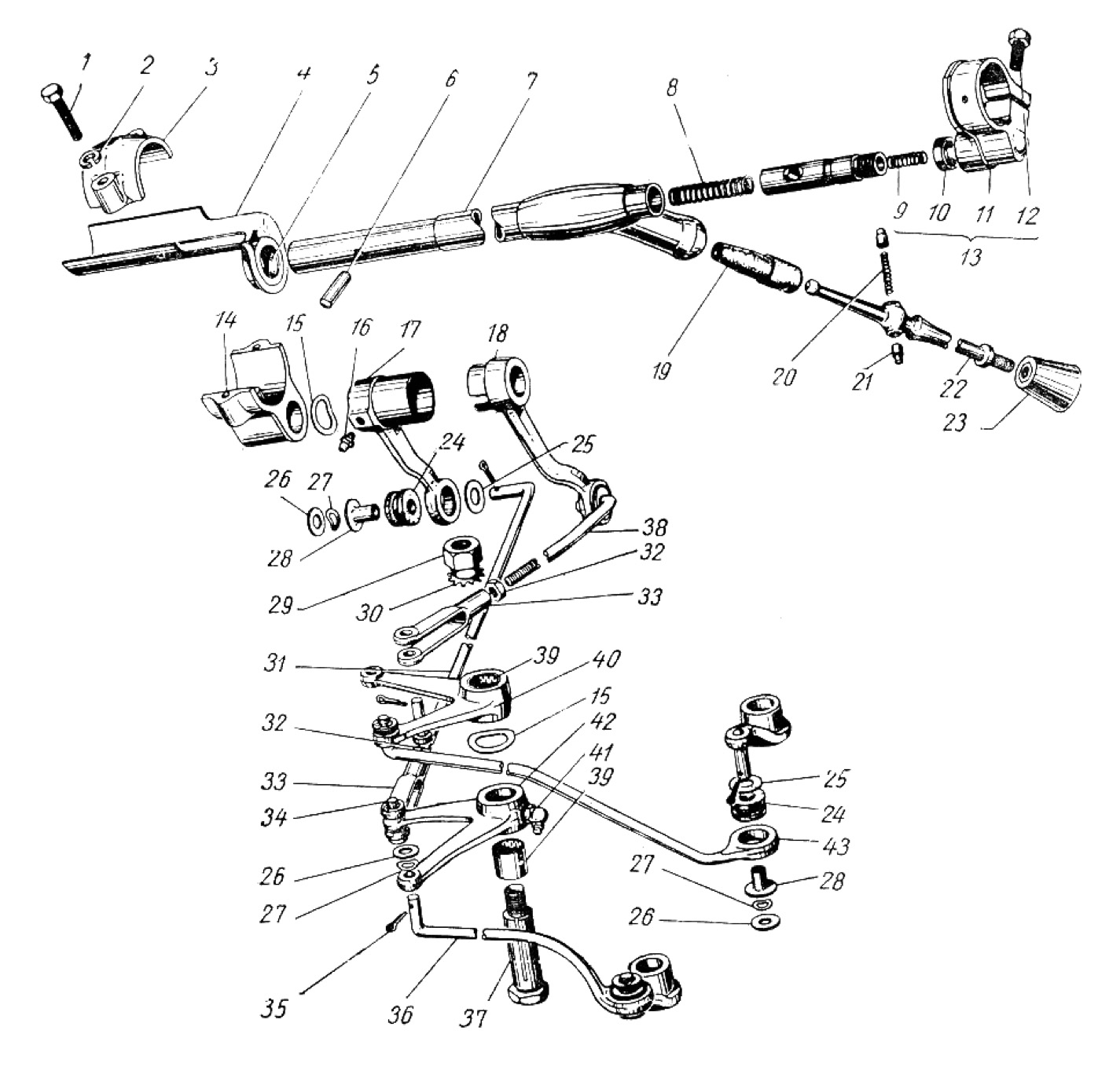

Спасибо, а то я уже полночи сидел, новые тяги пытался найти:) не понял про рычажок на крышке, приложил картинку, это какой номер? Что за коробка и мост стоят сейчас, пока не знаю, попробую сегодня залезть под машину, отфоткать...

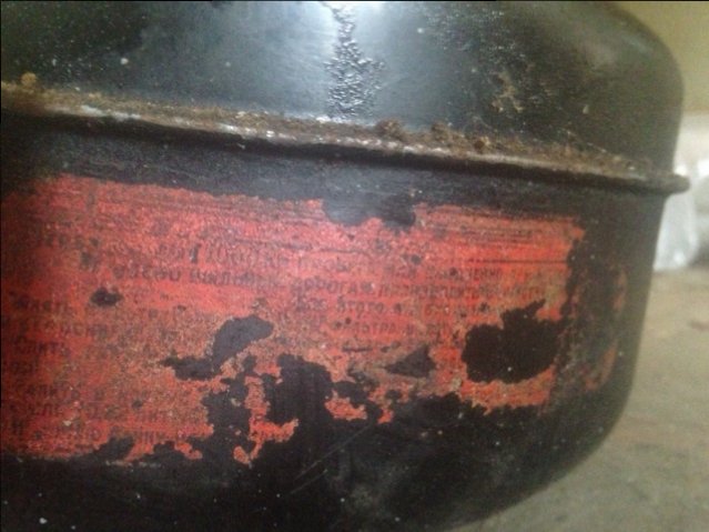

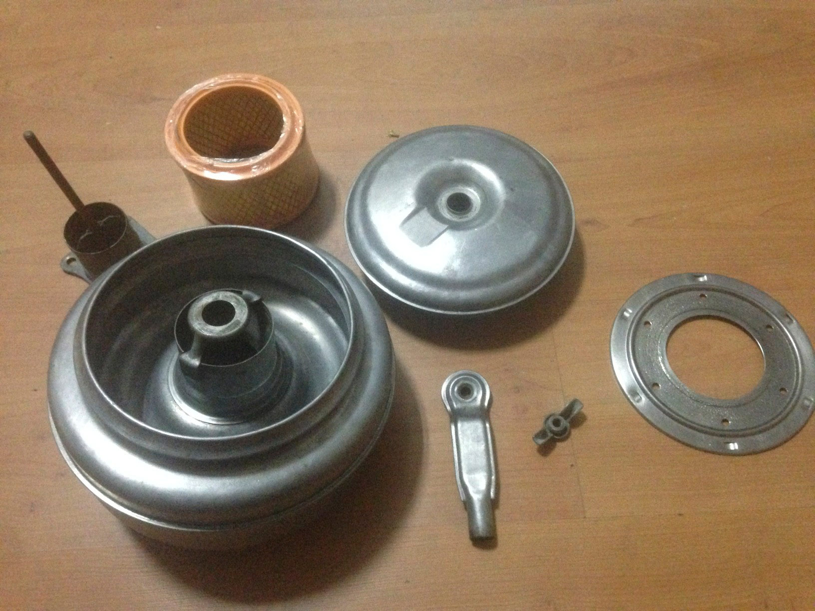

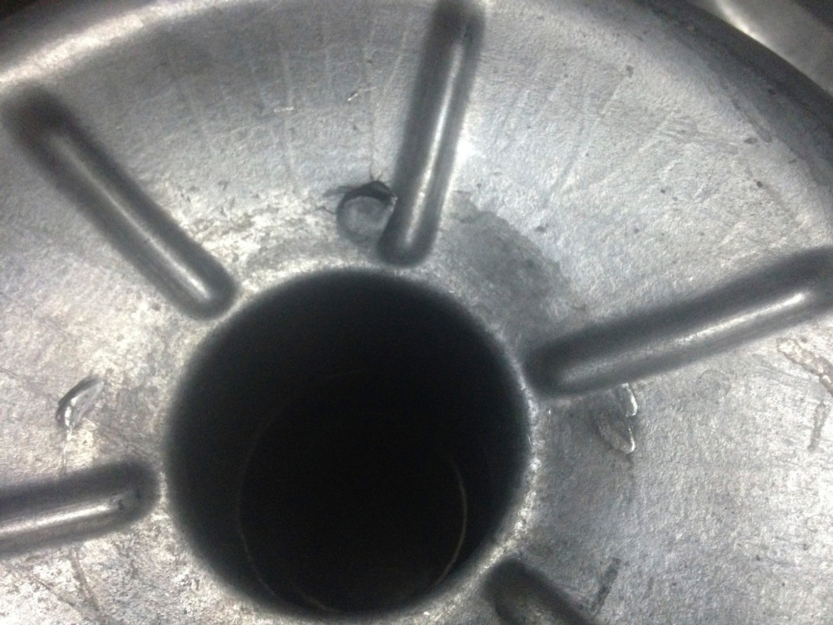

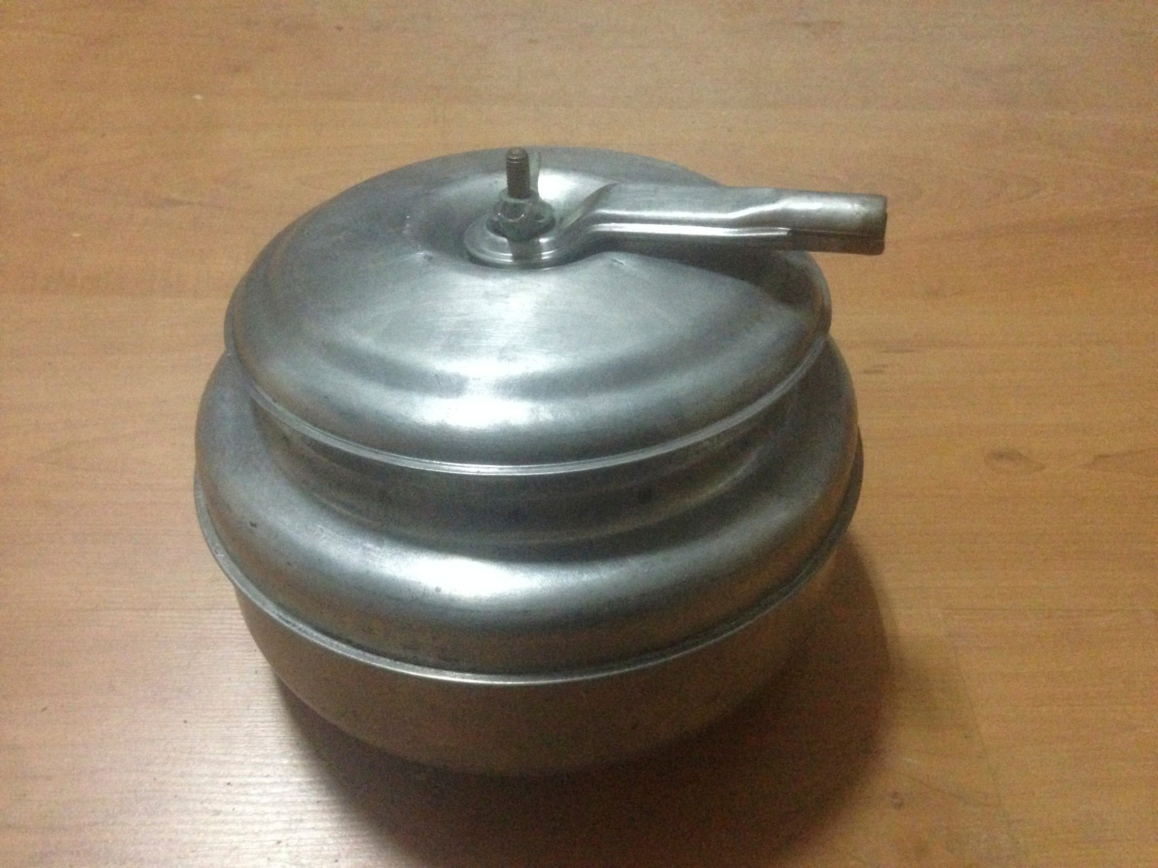

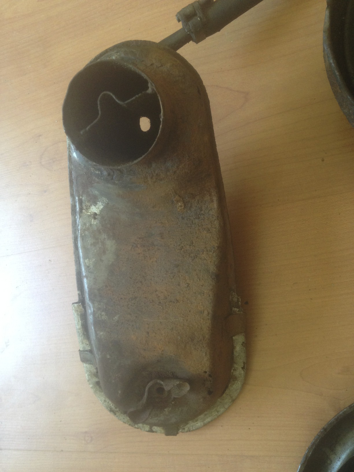

Сегодня разобрал воздушный фильтр, и весь его почистил, а то уж больно страшный он был. В результате он стал более чистым) Но обнаружилась пара огрехов, в нижней части трещина, полагаю, от болта (фото 2), и в центральной части точечная сварка с одной стороны отошла (фото 3). Что с этим делать?
Второй вопрос: он же должен быть черный снаружи, можно ли его покрасить порошкой краской, или там тоже какие-то тонкости есть?)

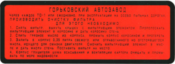

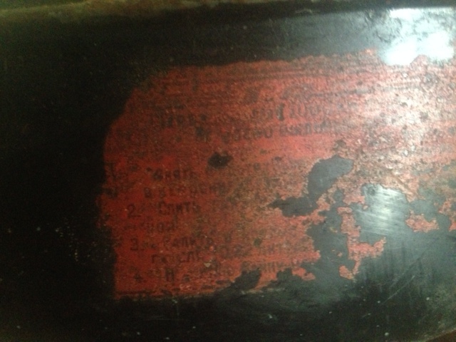

И вопрос третий: на нем должна быть наклейка красная, нет ли у кого-нибудь её макета?

1. Трещины прекрасно варятся полуавтоматом.
2. Красить порошком можно, но можно и не красить вовсе. Не заржавеет, там присутствует масляный туман.
3. Наклейки новодельные в продаже имеются. Поиск в помощь.

Спасибо, по первому и второму вопросам понятно, а по третьему, думал, что там бумажная наклейка, хотел сам изготовить, а вот деколь это сложнее. Но на трех известных мне сайтах запчастей именно такой наклейки я не нашел...

Такие наклейки изготавливал Михаил Migo, организатор Автострады. Можно спросить у него, может, остались еще какие-то товарные запасы. Например, в Калуге можно будет с ним пообщаться.

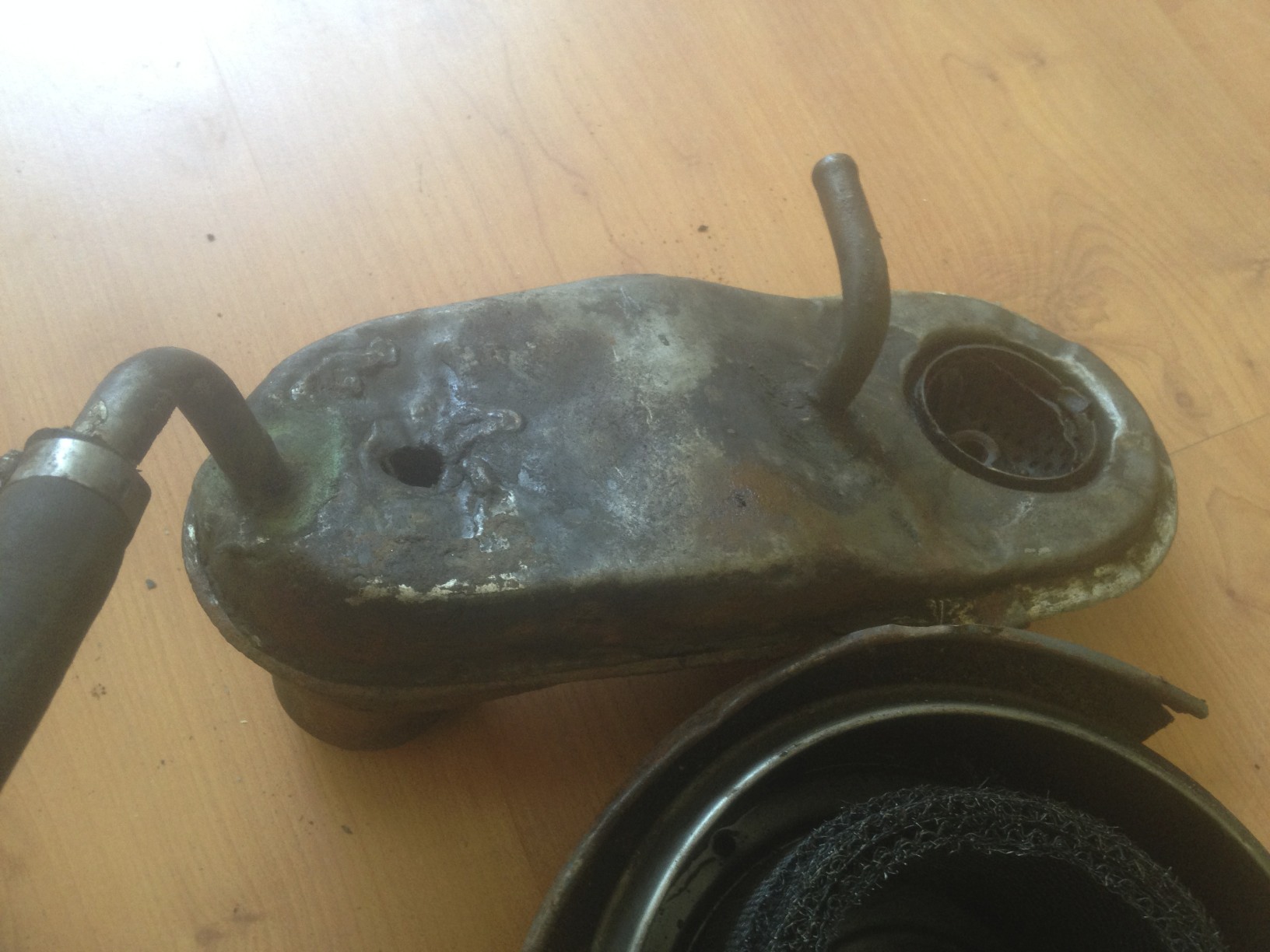

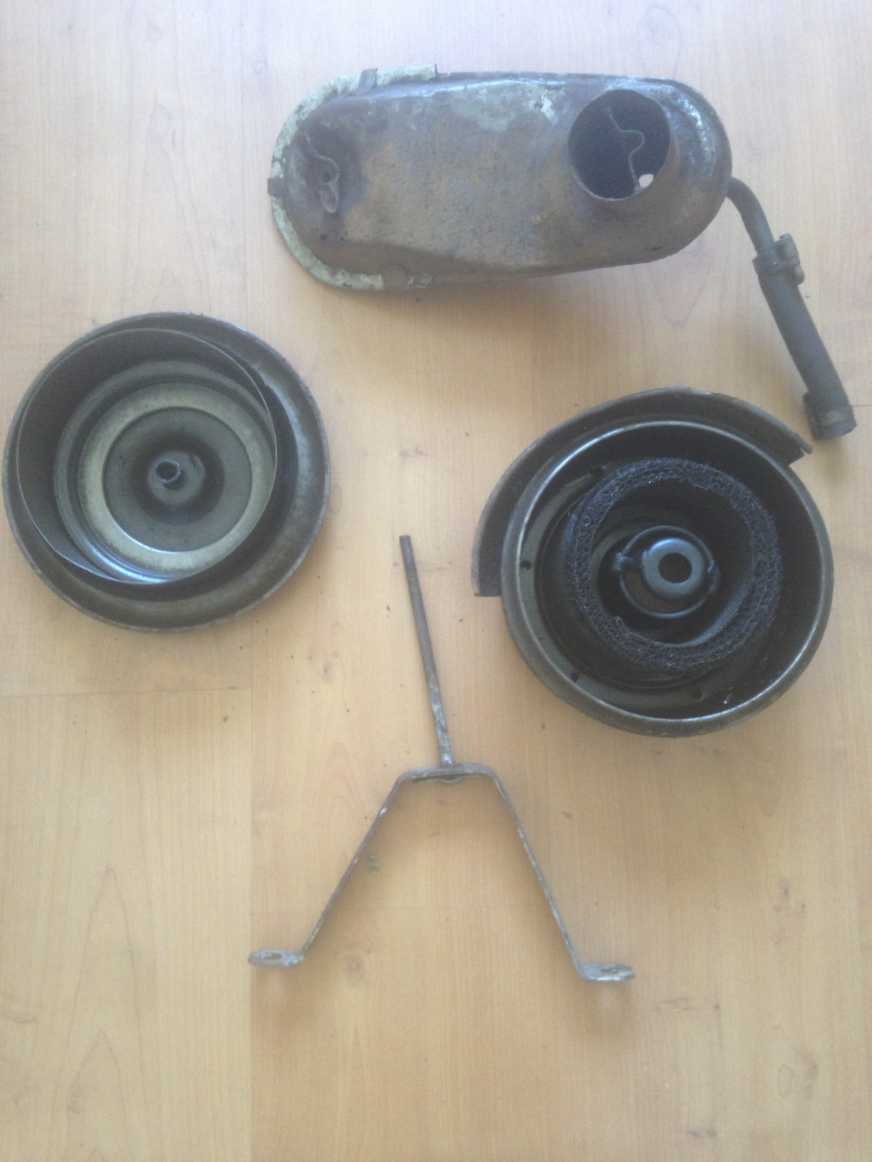

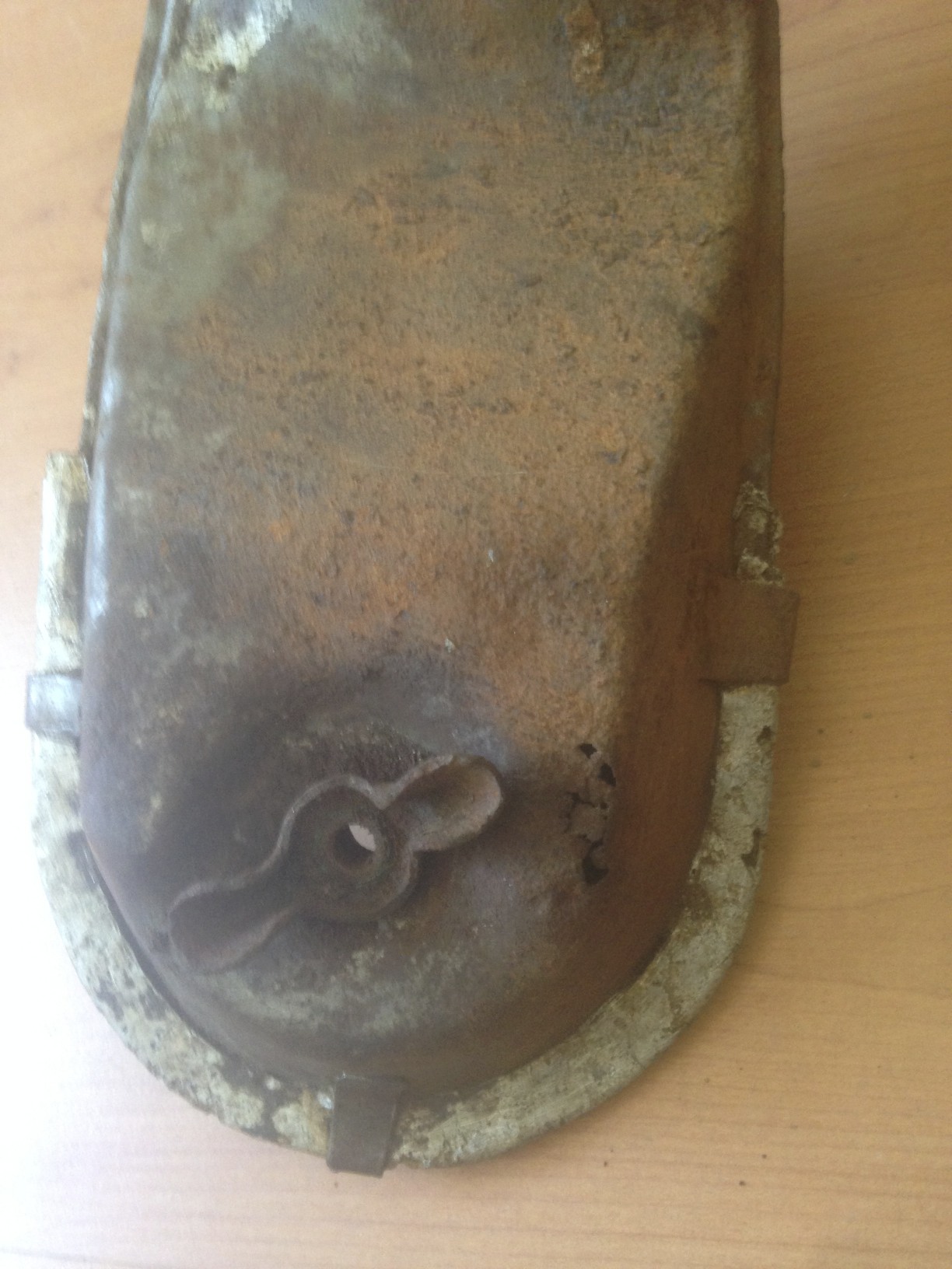

Сегодня опять разбирал свои завалы, и нашел держатель, на котором воздушный фильтр 1 серии держится, не знаю, как называется:) Состояние у него отвратное, две сквозные ржавчины уже нашел, но я так понимаю, такое сейчас сложно купить? А значит придется восстанавливать этот... Можно ли этот держатель разобрать пополам, насколько я понимаю, он только по периметру держится завернутым металлом? Или нет смысла?
Update:
Вопрос по разбиранию отпал, стоило немного с ним серьезно поговорить, и он раскололся:)) В смысле, крепление было хлипкое, добрался до внутренностей. В общем, одна сторона побита ржавчиной, есть ли смысл попробовать его пролудить хорошенько, чтобы придать нормальный внешний вид? Ведь если современный фильтр туда поставить, в нем никакого масла не будет, а значит опасности протечь у него нет?
