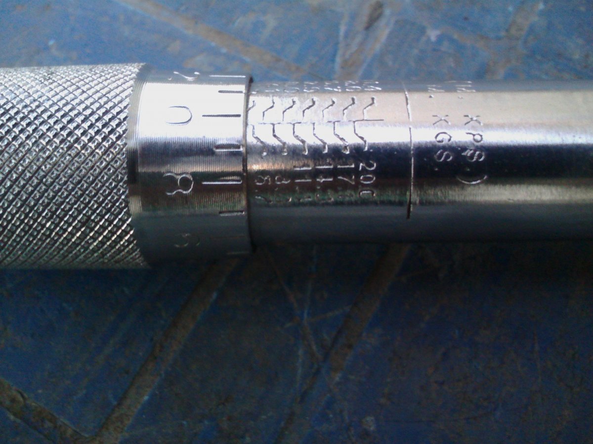

Я имею ввиду силу затяжки на динамотрическом ключе.в интернете просто все по разному пишут.

поставте вначале 70 и обожмите все по кругу, потом 80 и снова по кругу
9 083
9 054
и так до 90 )

Ребят так а все таки какой момент затяжки на змз 402?
По моменту Андрей сказал уже, еще дополню.
Тянуть первый раз все гайки с усилием 6-7 кг,второй раз уже по максимуму.
После затяжки всех гаек,советую через часик-полтора еще раз дожать все гайки по схеме,поверь они все за это время ослабнут.
Зачем это делать?
По инструкции после, ремонтов ДВС,снятия и установки голов блока,через пробег 1000км или немного больше,необходимо дожимать гайки (или болты) головы блока.
Такой двойной обжим, исключает повторную процедуру через 1000км.
Есть много зарубежных ДВС,где такая схема затяжки не годится, там другие способы,надо по инструкциям,будут вопросы спрашивай.
