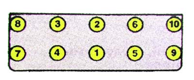

Ребят подскажите пожалуйста схему затяжки гаек головки двигателя 402.и нет ли никаких нюансов по ее установки? раньше просто никогда не устанавливал.
15 858
8 966
промазать надо графиткой шпильки и прокладку, затягиваем гайки головки блока динамометрическим ключом до момента сопротивления 8,3–9 кгс.м, соблюдая порядок, указанный на рисунке.
  • 31,7 КБ Просмотры: 838

спасибо.а затягивать надо с помощью динамометрического ключа или можно обычной головкой?

Я ужен давно без схемы затягиваю, всё просто: от центра к краям крест накрест в три приёма.
обычной головкой с динамометрическим ключом и очень аккуратно,а то можно сорвать шпильки.

я с ключом после 7 уже боялся тянуть , т.к. свернуть шпильку 5 сек...
