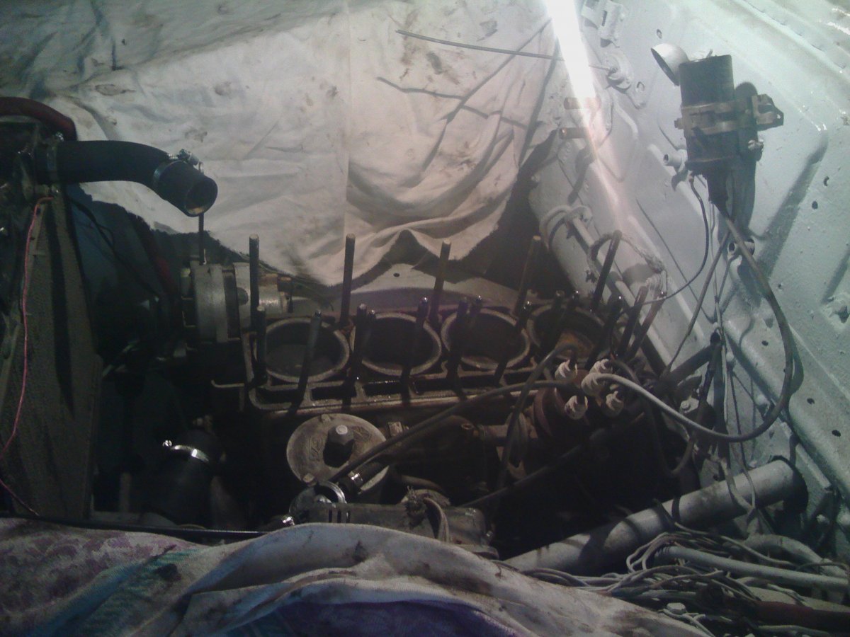

подскажите пожалуйста
темыч
18.12.2015
182
25
ставрополь
Да в самом начале.в блоке.
темыч
18.12.2015
182
25
ставрополь
Так там вкручивать невочто.шпилка обломилась по самое основание резьбы.
темыч
18.12.2015
182
25
ставрополь
Если только новую резьбу нарезать в самом блоке 16 по-моему диаметр и сделать новую шпильку . и вкрутить до упора
3 276
2 026
60
А в самом блоке нельзя другую резьбу нарезать?и сделать новую шпилька.
Механик дело говорит, главное подготовить весь инструмент и с перекурами,чай,кофе,капучино...
Если же при высверливании залезешь в тело блока(дальше резьбы) то конечно же придется рассверливать под больший размер резьбы и точить шпильки. Раньшее такие продавались,может и счас есть.
По рекомендациям еще советским, мотор-заводов при ремонте ДВС(вскрытии-разборке),обязательная замена всех шпилек крепления головы блока,или болтов,ревизия и замена другого крепежа.
Когда то на практике в Тольятти при каждой разборке испытываемых ДВС,мы (зеленые и борзые конструктора) меняли все болты голов и многие метизы моторов,хотя казалось нах.нужность этой процедуры очевидна...Пару моторов собрали со старыми,на стенде у одного оторвало маховик-болтики старые подвели...

Так вы мне советуете сразу все заменить шпильки?просто новые которые продаются намного хуже качеством которое было раньше.
темыч
18.12.2015
182
25
ставрополь
Нет.обламилась не вровень с блоком.а внутри см10 в блоке глубина.
темыч
18.12.2015
182
25
ставрополь
Завтра сделаю фото чтоб было понятливей.

темыч правильно сказал, нарезай резьбу, видел это, и держит
сашок8
02.01.2011
1 145
239
московская область
Понял, тогда сверлить в шпильке углубление под екстракт и выкручивать.

В запасах должны быть, поспрашивай на форумах волговодов,раз две лопнули,значит разбирался ДВС не раз и не два,отсюда и устатость шпилек.
У тебя точно 402-?. Там все на верху и на виду,доступ к шпилькам свободный.

Шпильки то навиду а вот резьба нет
3 276
2 026
60
Ясно,обломочек мизерный мм 10-20 в низу тела.Забей на него.
Нарезай большую резьбу в блоке.
Найди болты от камазовских голов,подойдут и старые,из них выточи ремонтные шпильки-они выдержат.
5 066
2 734
Экстрактер в случае победа блока полное Г. Пробовал. В вашем случае точно ремонтная шпилька самое то.
15 894
9 055
Высверлить лучше сверлом левым, про резать резьбу и новую шпильку, а на каком усили ее сломало?
8 967
8 462
вот люди чудаки ))) вам же сказали 8,3–9 кгс.м, на ключе это 83-90 )) 10 Н - это достаточно большое усилие! вот шпилька и не выдержала)
