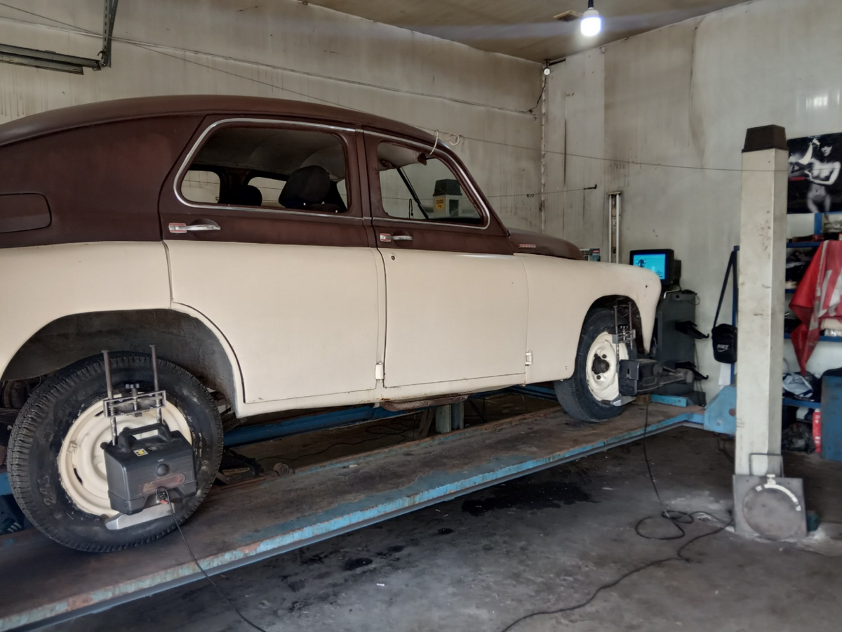

Прокатился сегодня и понял что все таки чуток но ведет влево. Заехал снова к развальщикам поговорить, они сказали что чо то там подняли уже до такой степени что должно вести в противоположную сторону. Сказали поменяй резину местами. Еще мне кажется что при повороте руля левое колесо заваливается на бок.

Посмотрите при вывешенных колесах люфт ступиц. Возможно, нужно менять резьбовые втулки и подшипники в передней подвеске.

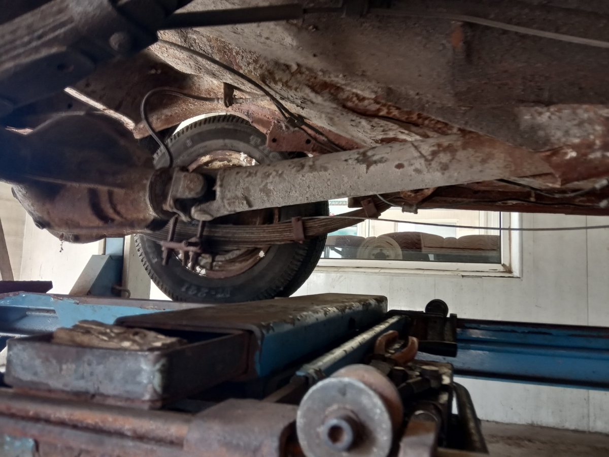

Восстановил тормоза, заодно при снятии колес решил их подкрасить. Прокатился сегодня, машину по прежнему ведет, на любой резине но чуток ведет, на скорости где то больше 50ти начинается вибрация по кузову, скорей всего кардан. В целом ездит, все горит, зарядка есть) но расход чот за километров 20 по городу, литра 4.

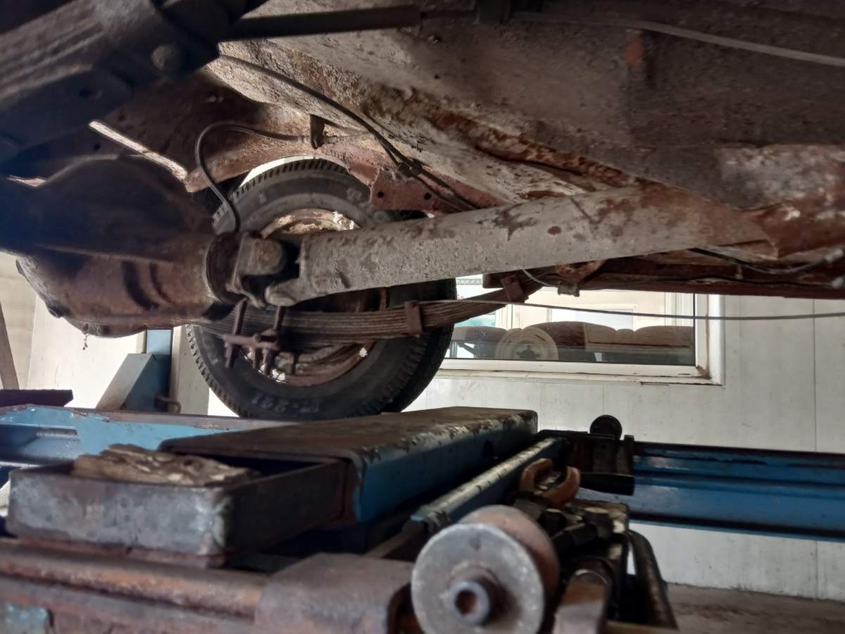

Скорей всего придется менять или кардан или крестовины на нем. Кстати сложно ли его снимать ? и чо посоветуете ? Подходит ли кардан от 24ки ?

Проверьте крепления мостов, вибрация может быть от того, что они разболтались. Кардан от ГАЗ-24 совершенно другой, подходит только свой. Прежде чем опять регулировать развал, посмотрите, в каком состоянии резьбовые втулки и подшипники переднего моста.

Кардан от 24 не пойдет от слова совсем. Аналогичное устройство имеют карданы автомобилей УАЗ. Вот только нет никакой гарантии, что новый, из магазина, кардан у вас будет прямой и без вибраций. Если есть возможность, лучше отбалансировать родной. Если шлицевая часть у него не убита, то смысла в замене кардана целиком нет никакого.

На кардане (кстати кто скажет это победовский кардан или с 21 волги) убитые крестовины, люфты и вибрация на скорости, с этим более менее все понятно, надо только понять с чего кардан и какие крестовины покупать.

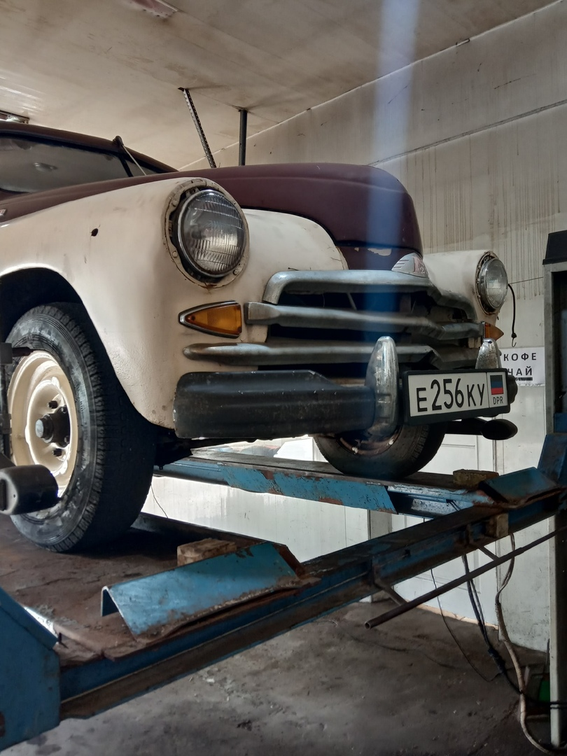

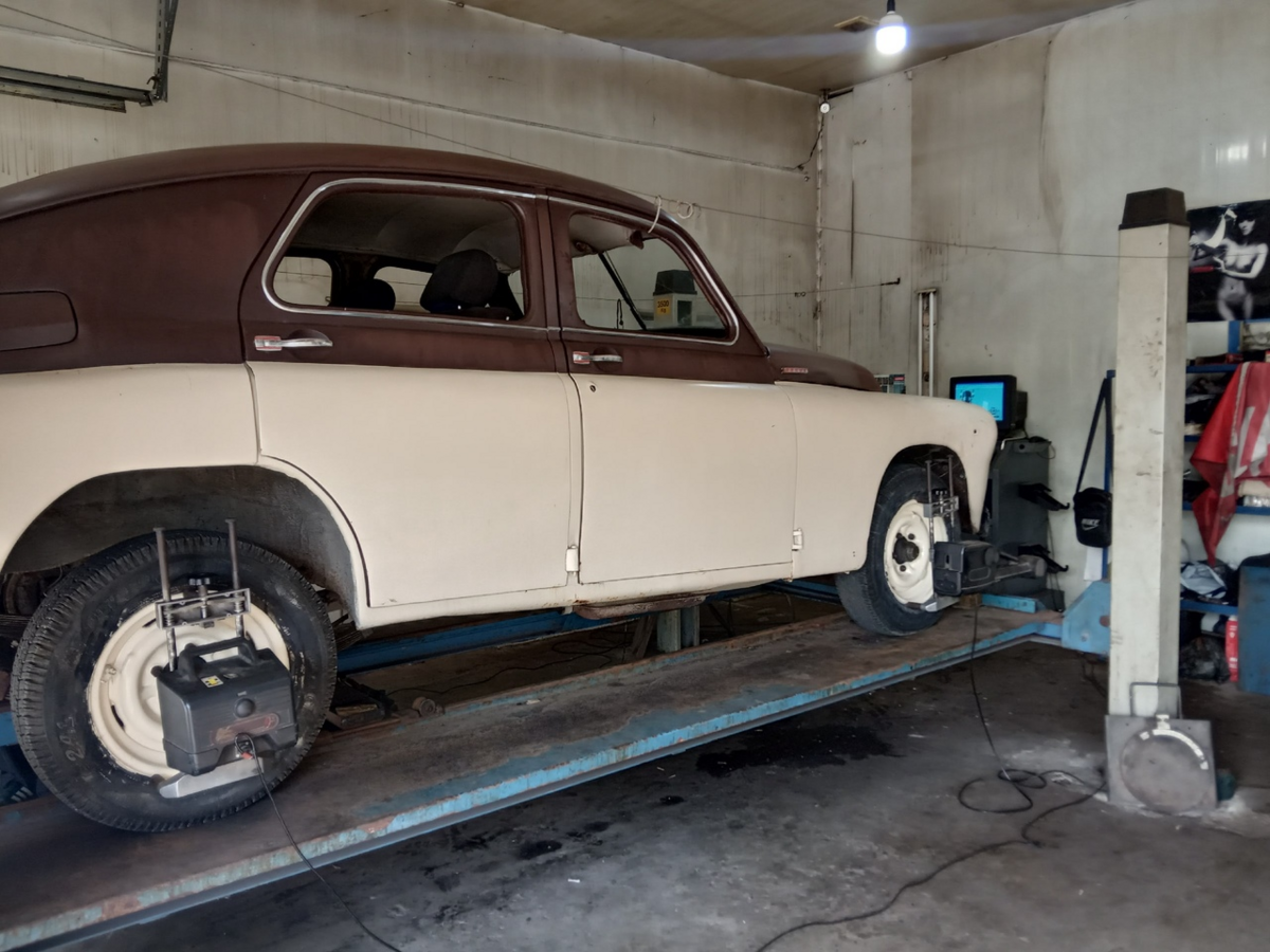

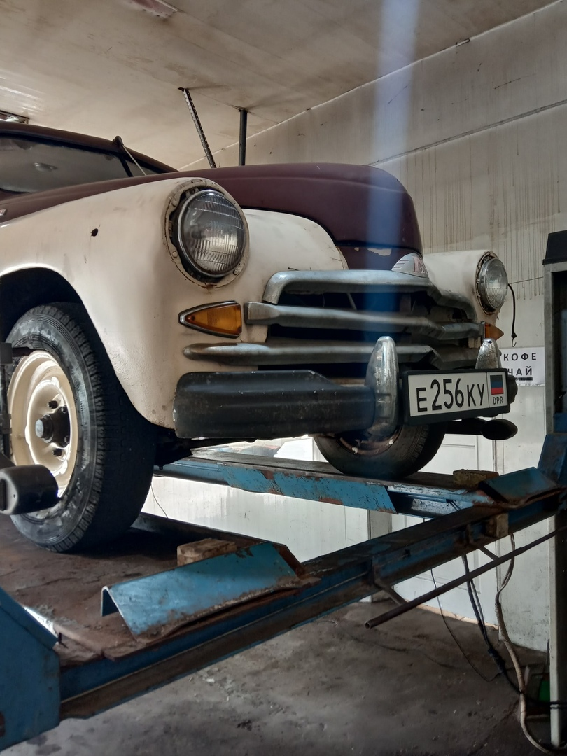

А вот на счет развала, заехал к другим развальщикам (все сто подходило смотреть, всем было интересно) они делают компьютерный развал. Получается при ровном руле, левое колесо смотрела на лево, а правое прямо. Начали пробовать крутить левую тягу что б ее укоротить и выровнять колесо, тяга заржавела и не крутится, решили вытянуть колеса за счет тяги правого колеса, там все крутилось, выровняли, сход развал сказали в норме, колеса теперь смотрят прямо. Выехал проехался, все равно тянет влево. Вернулся, мастера говорят что не может такого быть, может это из за резины, перекинули колеса, они поехали со мной но все так же тянуло. Вернулись, там уже собралось половина сто, залезли под машину, сказали что по наконечникам все в норме, люфтов нет. На подшипниках тоже люфтов нет. Редуктор рулевой там чот толи подклинивает толи плохо прикручен я что то плохо понял. Ну и сказали что есть люфты по шкворням и сверху где амортизатор крепится и рычаг, там гайки стоят, там тож чуток люфтит.
Как то так) Хз может ли из за люфта всегда тянуть в сторону или нет. Я склоняюсь к тому что она б просто плохо держала дорогу и ее б кидало, но всегда одинаково...

Кардан родной, у ГАЗ-21 он из двух частей с резинометаллическим подшипником посередине.

Подскажите, а может ли быть такое, что развал и сход в норме, но дело в угле наклона шкворня ? как он там регулируется этот кастор, может тянет из за него ?
