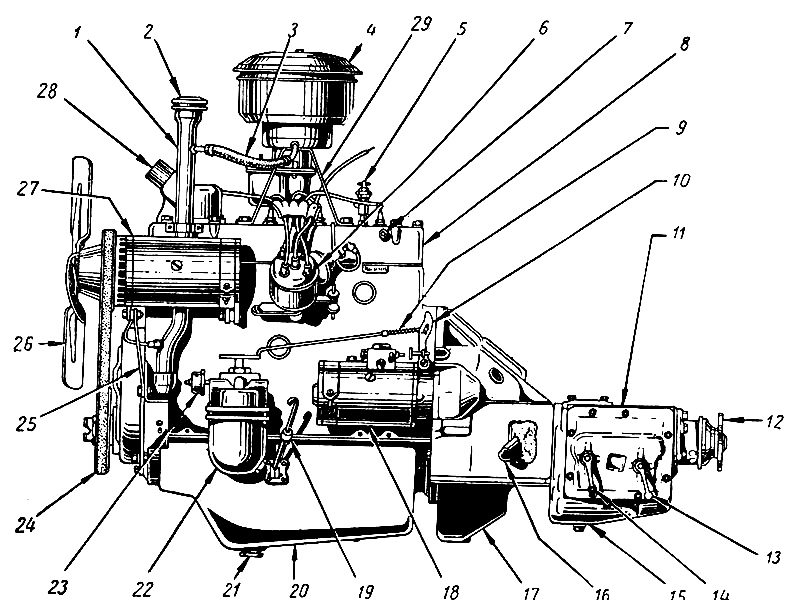

Подскажите, а лучше если можно фото.

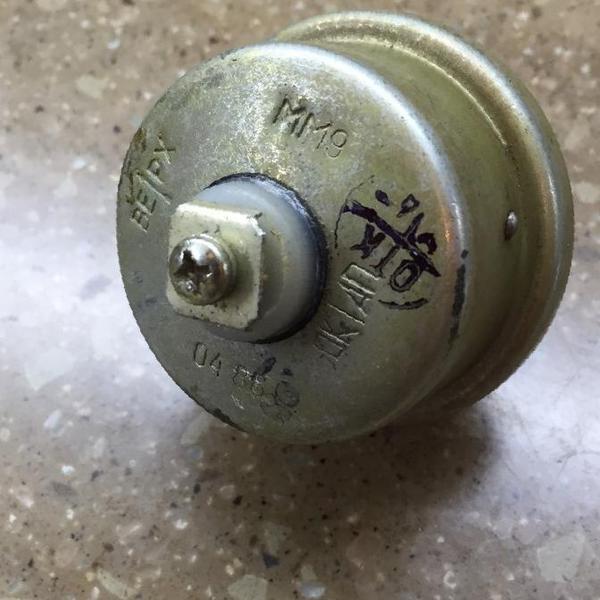

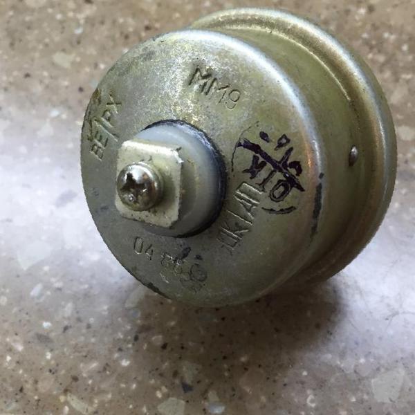

Куда вкручивается датчик масла и как его подсоединить на панель приборов ? просто плюс минус ? Правда ли что подходит с москвича ?

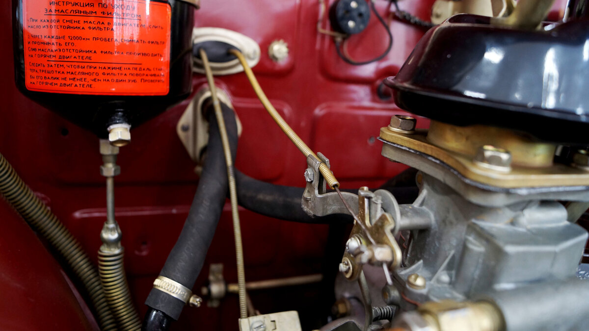

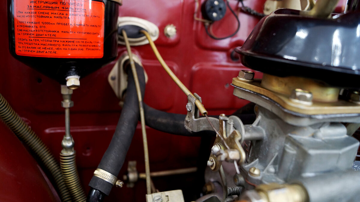

Интересует рукоятка ручной дроссельной заслонки, это типа ручная педаль газа ?

если на кузове минус то идет от датчика к прибору управляющий минус. если на корпусе плюс то идет плюс.
подходит от москвича мм9 на фото №23 ставится на фильтр., да типа ручной газ.
Это еще один способ открыть дроссельную заслонку в обход педали газа. Удобно использовать для 1) запуска\прогрева двигателя и 2) при длительной поездке чтобы педаль не нужно было ногой держать. ВНИМАНИЕ, во втором случае, обязательно нужно не забыть выключать перед сменой скоростей ;)
А датчик надо вкрутить в корпус фильтра грубой очистки максимально точнее, надпись верх должна быть наверху после затяжки. Иногда лучше не дотянуть или подмотать фумленту на резьбу , но в перевёрнутом виде датчик врет

тросик на дроссельную заслонку обломался и вырвало ручку. Там тросик как проволока, туда можно обычный тросик поставить или нужно именно проволоку ?
Поставить проволоку, но не простую,а сталистую, такого же диаметра и длины. Причём заделка в ручке с кернением
