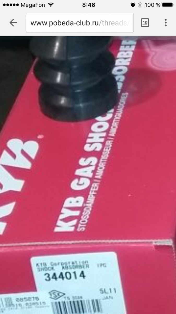

iMolodets!)) А балка с телескопами от чего?

задний KYB 344275 штырь и KYB 344471 с ушком.

Ну вот, с номером разобрались:)

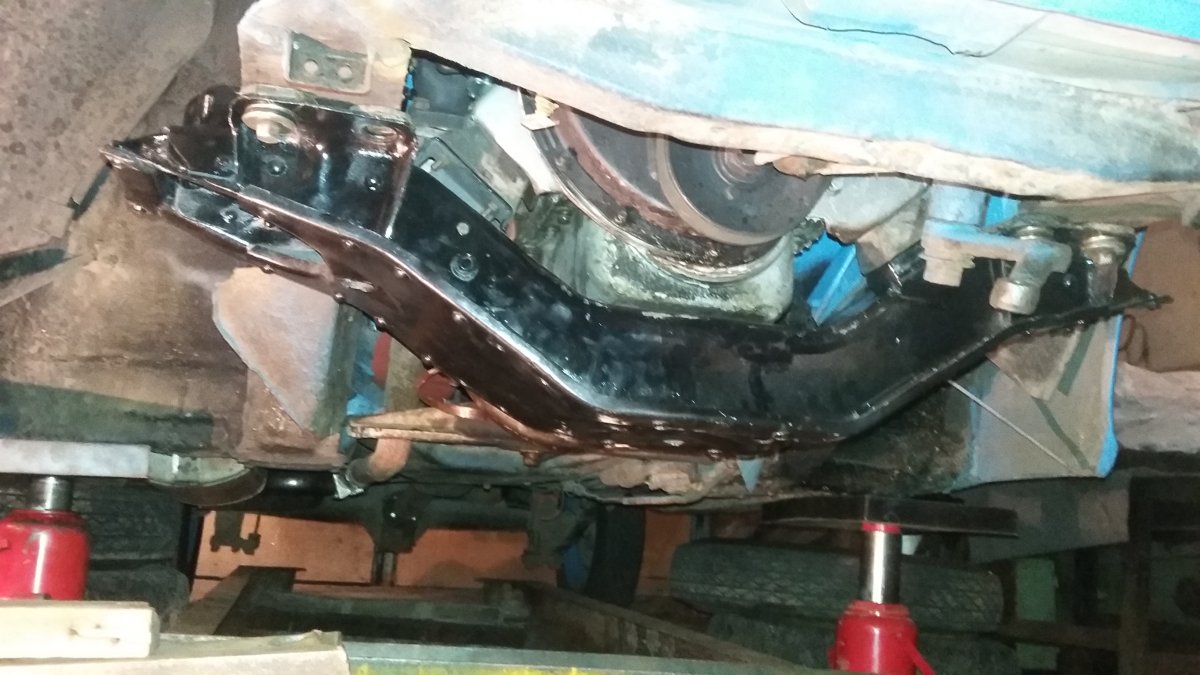

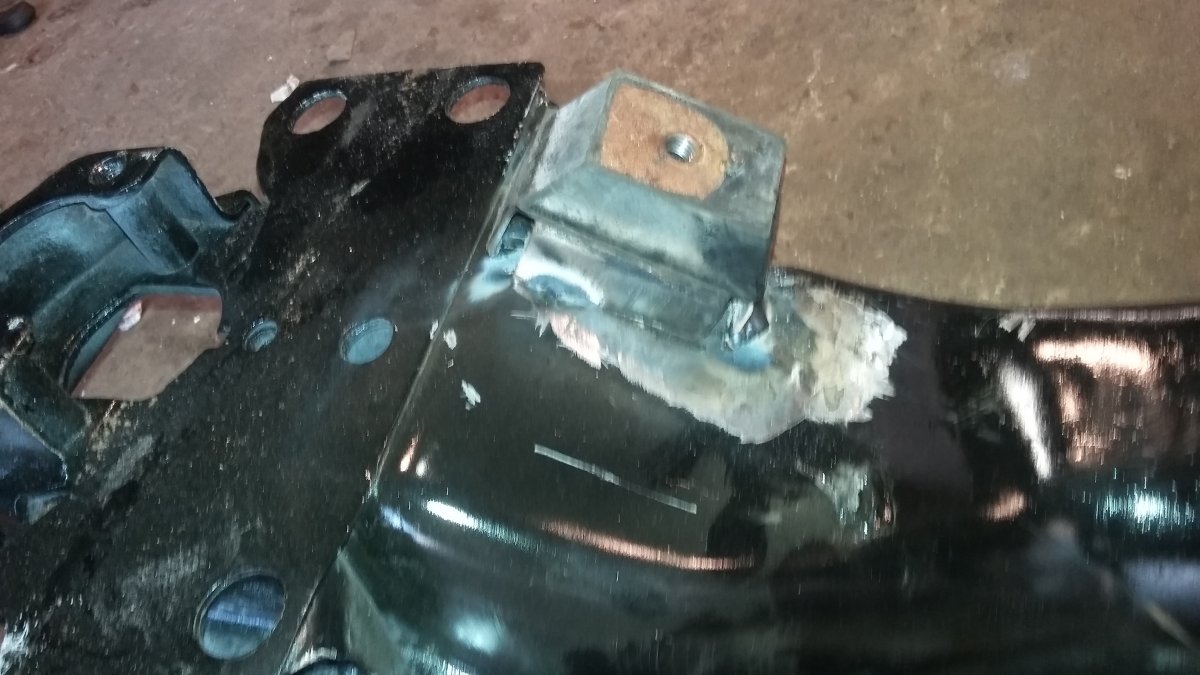

Переварил крепление двигателя.
Балка на месте.

А зачем ты ставишь на машину разобранную балку? Неужели не проще собрать всё сразу подкатить и прикрутить?
Не вижу особой разницы. Она и по месту нормально собирается.

Военному человеку без разницы в каком положении собирать переднюю подвеску :) Решил собрать - соберет!
Главное чтоб тепло было. Правая сторона готова.
