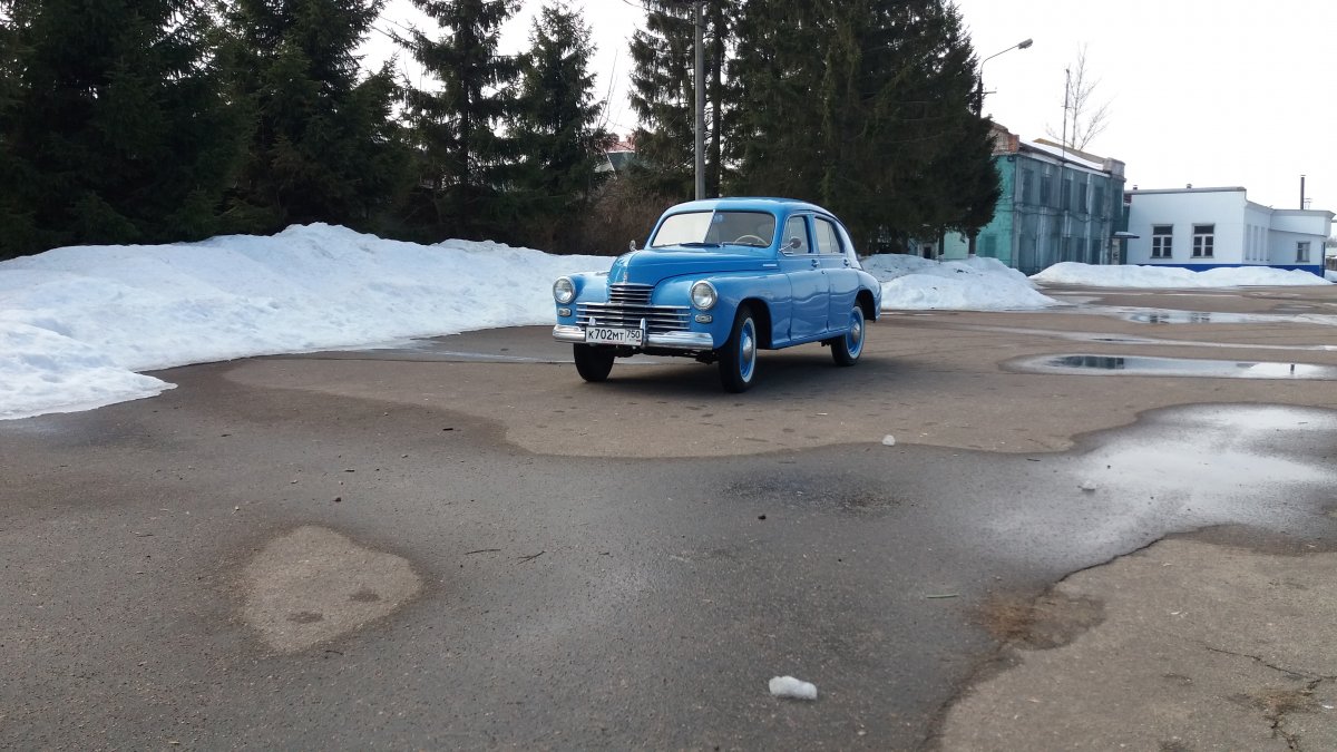

"Победа" Сапёра
5 257
3 368

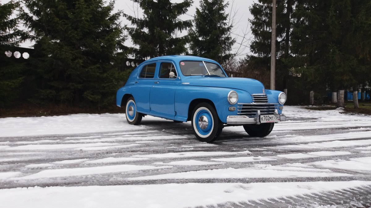

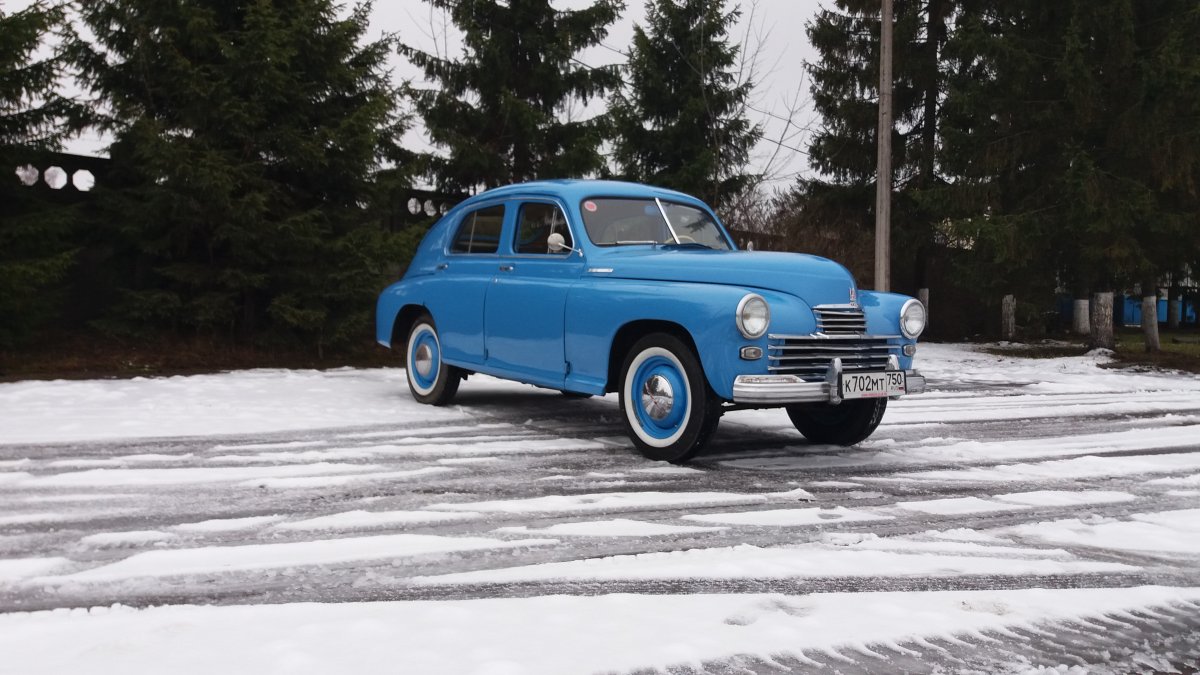

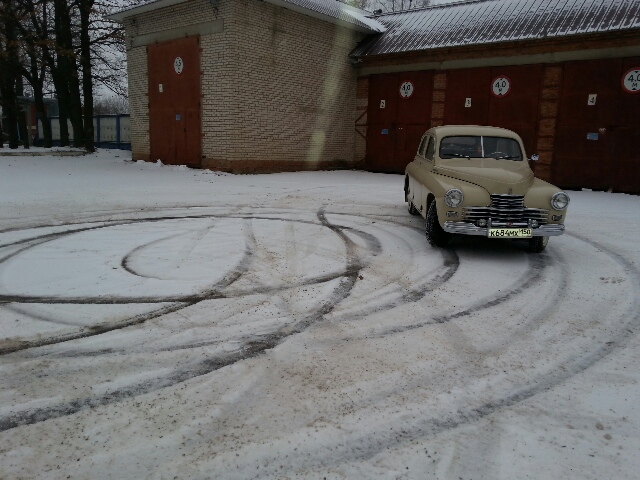

А где кольца на снегу ;)
Реакции: Зубр
5 257
3 368
Вот молодца. Как раз на календарь.
9 664
32 538
Победа на фоне снега выгладит чудесно.Желаю отездить безаварийно сезон.
Реакции: Сапёр
5 257
3 368
Даже ворота в цвет авто. Ни гвоздя.... ).С началом сезона!
Реакции: Сапёр

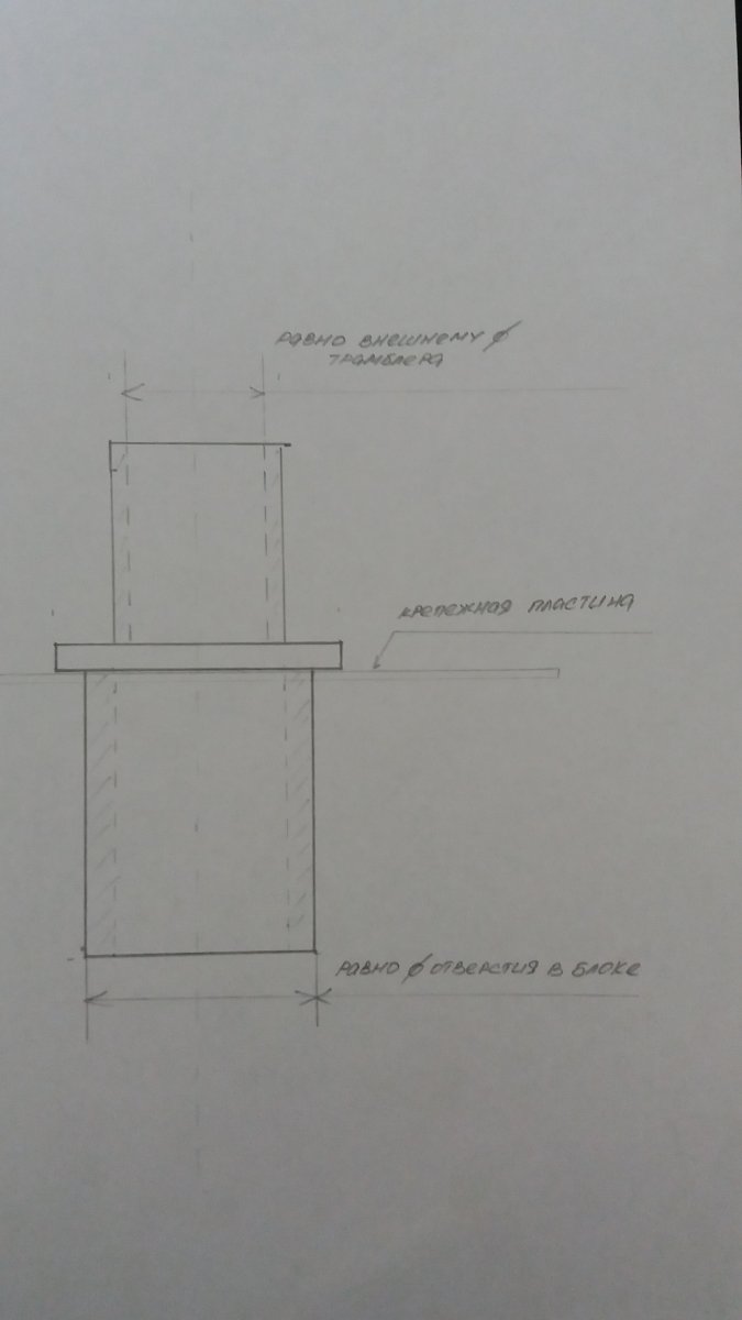

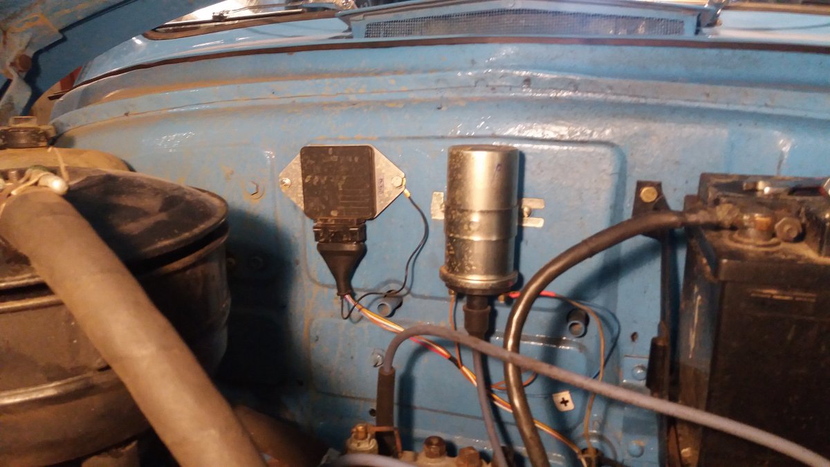

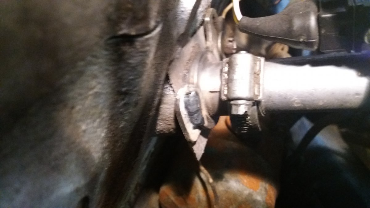

Буквально за день до поездки в Калугу внедрил бесконтактную систему зажигания. Был приобритен комплект от ВАЗ класики

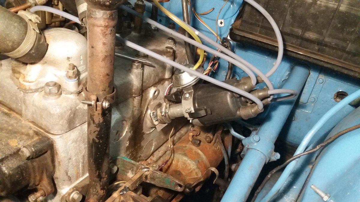

Направление вращения трамблера соответствует нашему (по часовой стрелке). Далее выточили переходную втулку. В верхней части втулки делается четыре вертикальных прорези для дальнейшей обжимки хомутом.
Новый трамблер обрезается с низу и вставляется во втулку. Крепится с помощью хомута. Валы протачиваются типа мама-папа и обвариваются. Положения вала делал по снятому с машины трамблёру. В данном комплекте на крышке указан порядок работы цилиндров, написанному не верить, высоковольтные провода поключать как на обычном трамблёре. Обкатал Кашира-Калуга-Кашира, пока очень доволен.
5 257
3 368
А можно его ещё чуть короче сделать. Как то торчит сильно ? Или фишку не вытащить тогда с проводкой.
5 257
3 368
Посмотрел фото по лучше ,трамблер можно повернуть фишкой в низ и тогда есть место поглубже его разместить в блок.
Сапёр
10.11.2014
1 325
1 097
г.Москва
Да, всё верно, затык в фишке, но её тоже можно укоротить. И сам трамблер можно покороче резануть.
