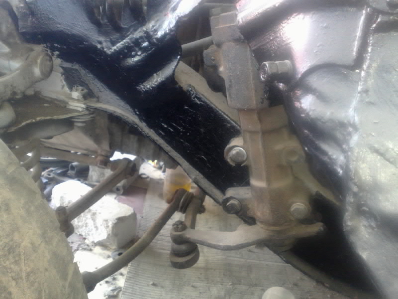

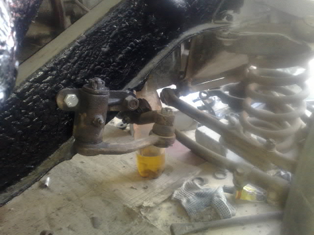

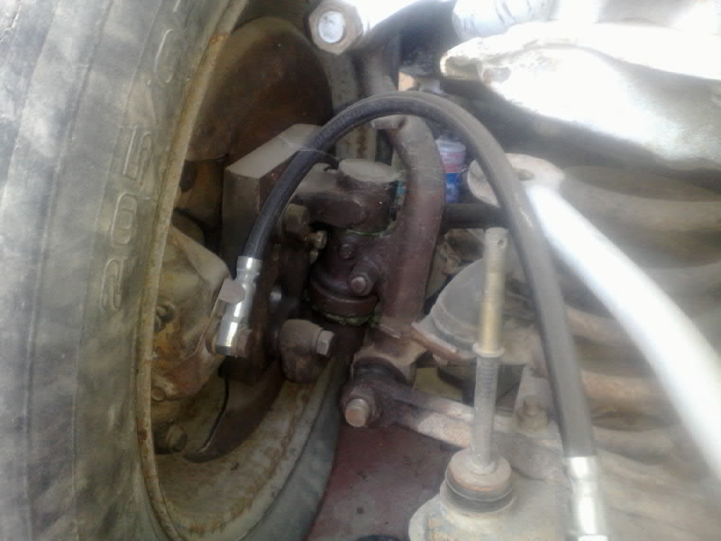

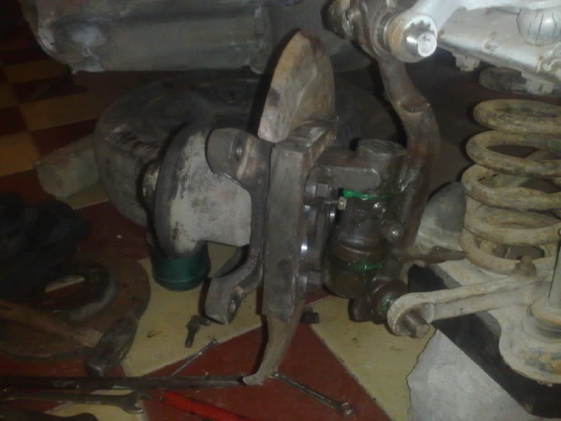

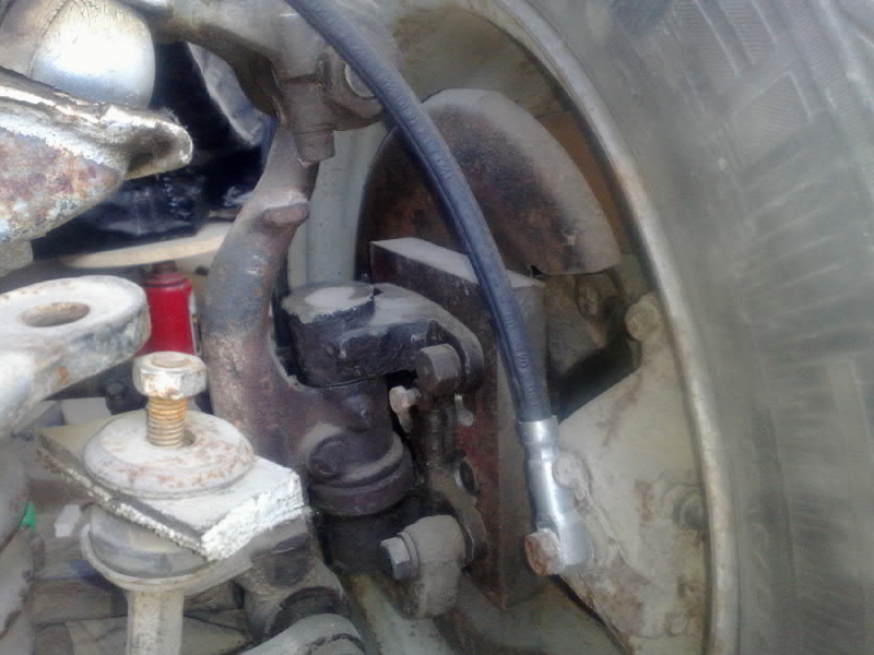

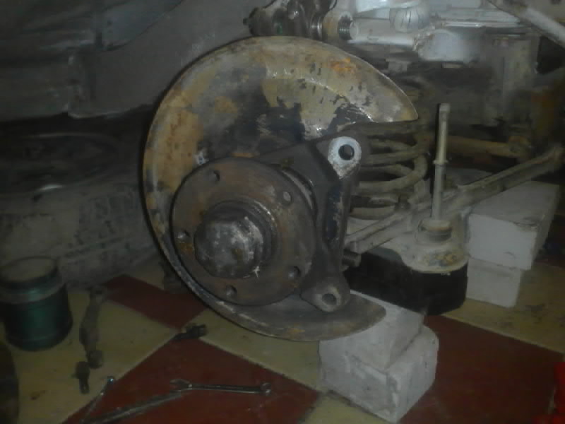

Продолжаю свою статью , установил ВУТ от волги и подвесные педали от волги , собрал переднюю подвеску на родную балку установив ступицу от волги десятки .
Мага 804
01.07.2008
1 433
214
Дагестан-- г.Хасавюрт
www.odnoklassniki.ru
Идем дальше вот фото передней подвески ступица волга 3110 остальное все родное

Оч интересно можно побольше фоток :p

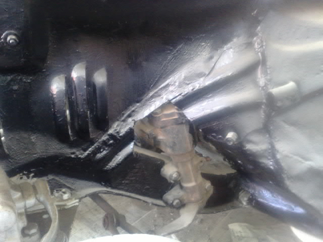

Основной косяк в том,что вырезан усилитель брызговика ,который не даёт лонжерену вверх загибаться.. :( Надо это место обязательно усиливать...

Этот косяк мы уберем я знаю .
