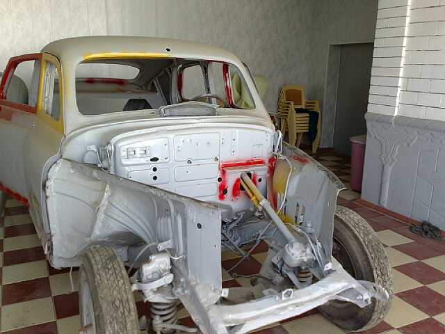

Всем салам из дагестана . Люди мне осталась на память от дедушки победа ,хочу сделать для повседневной езды .Машину разобрал полностью отпескаструил за грунтовал .Данное время идет подгонка деталей .Установил двигатель ЗМЗ 406.20. коробку передач 5ку .Купил задний мост от VOLVO 740.Куплен ГУР 3110 надо установить+подгонка Передняя подвеска собранная 3110+ПОБЕДА .Балка родная .Но одна проблема дисковые тормоза не получаются

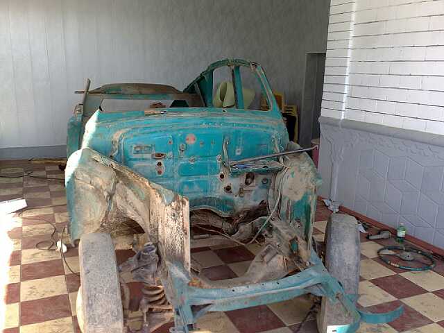

Донор на операцию по пересадке крыши
DS-mc
24.11.2007
112
Игорь Корнеев сказал(а):
Не уловил смысла операции по пересадке крыши...
Такая же штука, помоему донор изначально лучше был, и уже подготовлен. ?! :roll:
Krivass
29.03.2008
858
3
Хе! Донор теперь кабриолетом стал. Ну а смертельно больной пациент обрел новую жизнь.. :lol:
Реакции: Татар Малае
13 011
4 757
а донор то, несмотря на отверстие в крыше, постарше будет пациента на пару-тройку лет...
Мага 804
01.07.2008
1 427
209
Дагестан-- г.Хасавюрт
www.odnoklassniki.ru

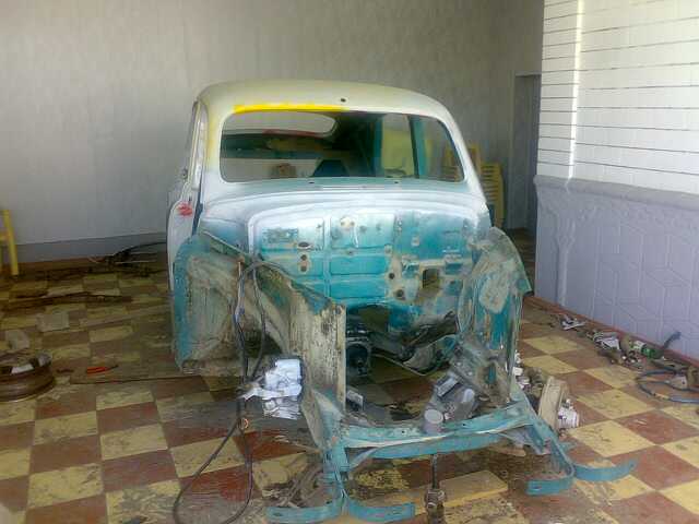

Смысл в том что у донора лонжероны , рама ,дно проваренные а у клиента кузов идеальный проста крыша аварийная . С начала думал сделать донора , потом купил клиента и поменялись мысли

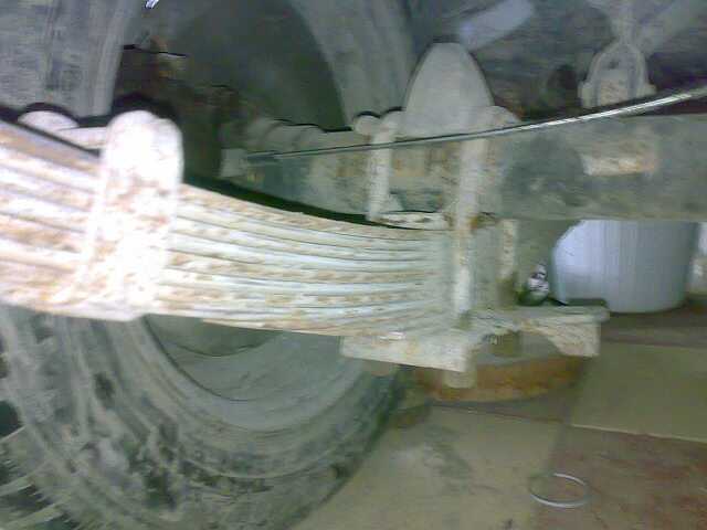

Я по другому поставил мост , взял с старого моста площадки куда ложатся рессоры , измерив растояние между площадками затем подогнав мост закрепил стремянки потом варишь площадки к мосту. Вот и все фото выложу вечером
