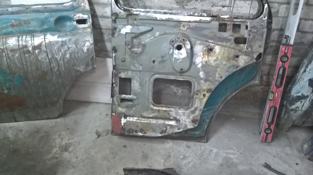

А какие у меня страшные двери, вы бы только видели... Но я их в начале экономии ради отказался менять, а теперь чисто принципиально хочу сделать. Вот вмятинки медным молоточком простукиваю-убираю. Низы дверей расшиваю. Обоймы закладных чиню и так далее.

Вчера ещё раз поменял положение закладных на дверях. Двери навесил, вроде зазоры в основном присутствуют. Впереди переварка низов дверей.

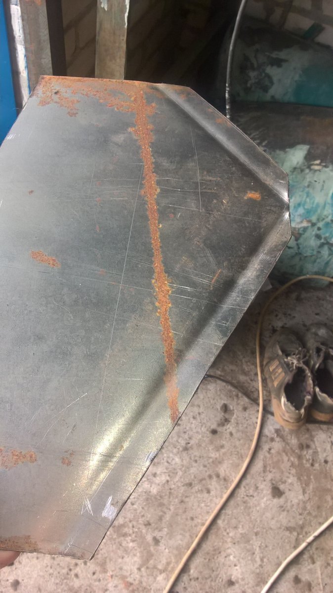

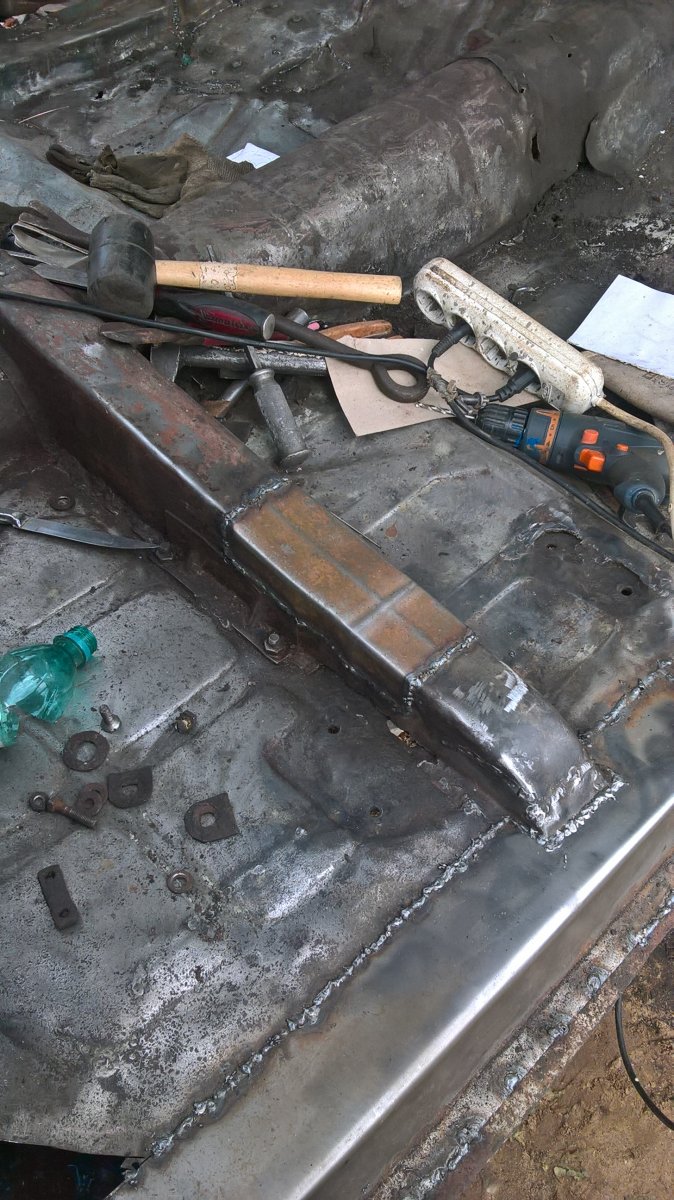

Вот пришлось делать латку на этом усилителе. Подумал, что мало просто поставить латку, поскольку там имела место трещина, вокруг которой была вмятина. Пришлось думать как сделать минимальное ребро жёсткости. Что-то вышло. Сделать это несложно, но вышло как всегда случайно) Согнул лист металла в листогибе под 90', затем мне не понравилась ширина загиба и я решил переделать. Разровнял киянкой этот угол и вот что вышло. Так я и научился делать подобие ребра жёсткости. Кстати, поэксперементировал и пришел к выводу, что размер ребра зависит от угла загиба] Больше угол - больше ребро.

Варил недавно знакомому пол в Эскорте. Там его не было, в общем-то, того пола. Вот наделал рёбер и пол стал статичным, совершенно перестал хлюпать и хрюкать. Металл 1.25 мм.

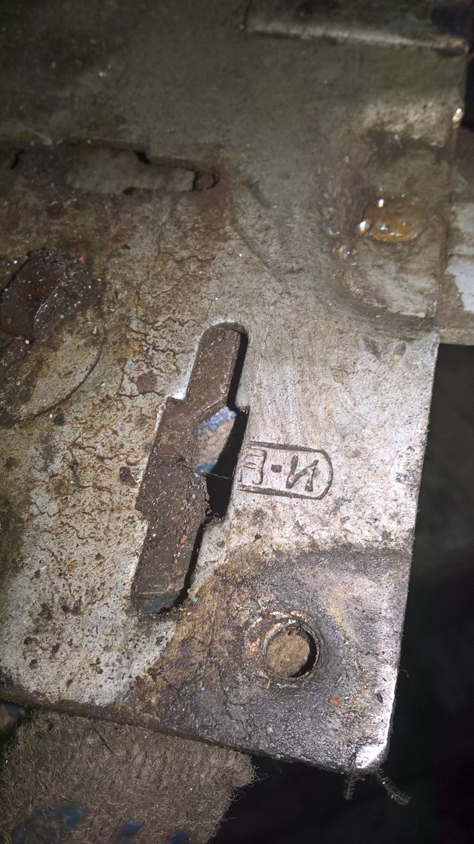

Камрады, подскажите пожалуйста, что значит маркировка "АИ". Она у меня везде на авто - петлях, механизмах открывания и т.д.

Видимо всю эту арматуру (замки, петли, стеклоподъемники) делал тот же завод Автоинструмента, что и ключи.

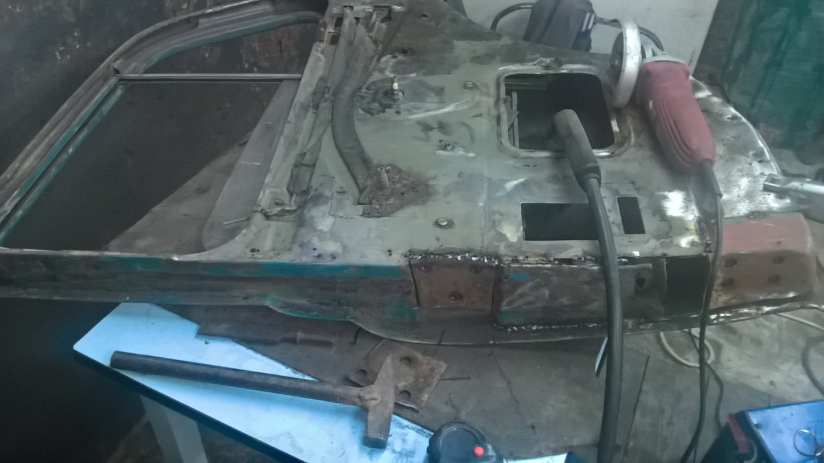

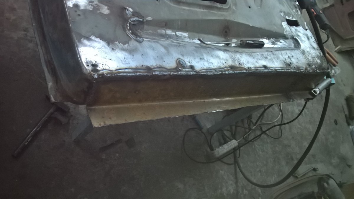

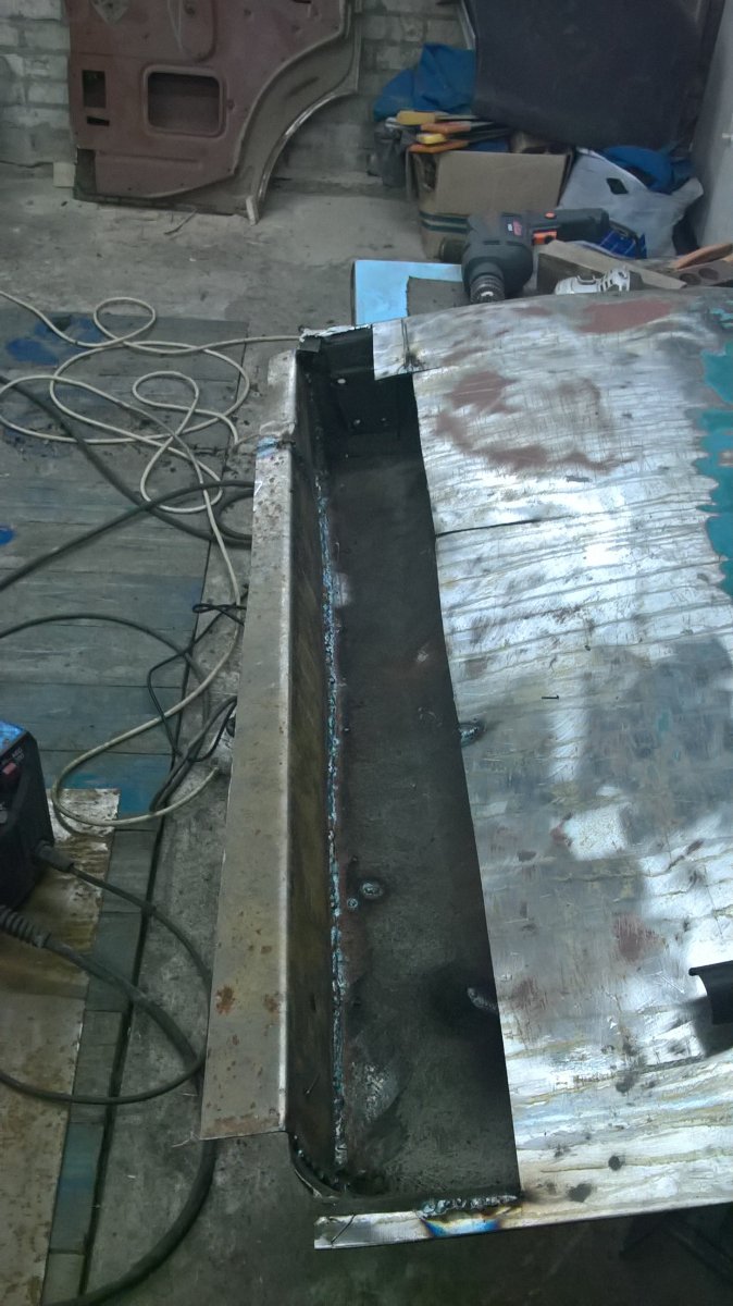

Продолжим неспешно. Вчера начал варить двери. Пожалел о горячном срезаний всея гнилятины. Стоило вырезать аккуратнее и элементами. Опыт приходит с ошибками.
