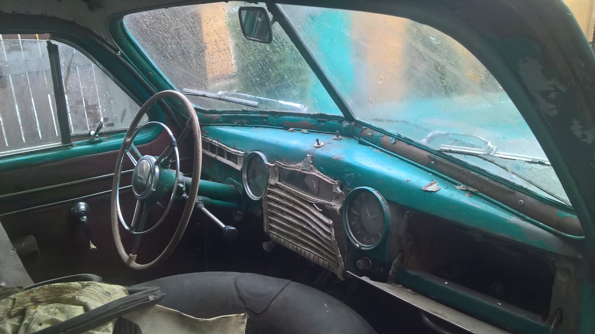

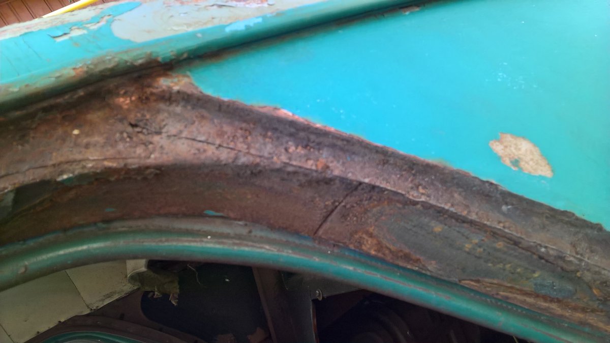

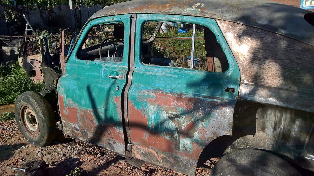

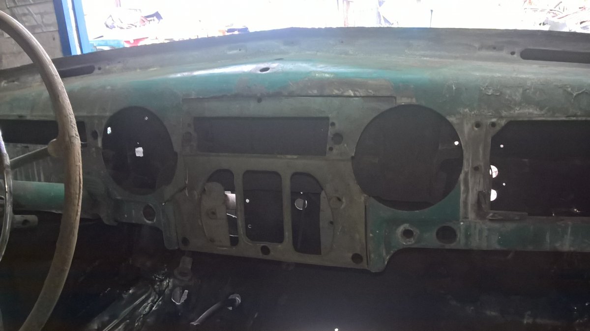

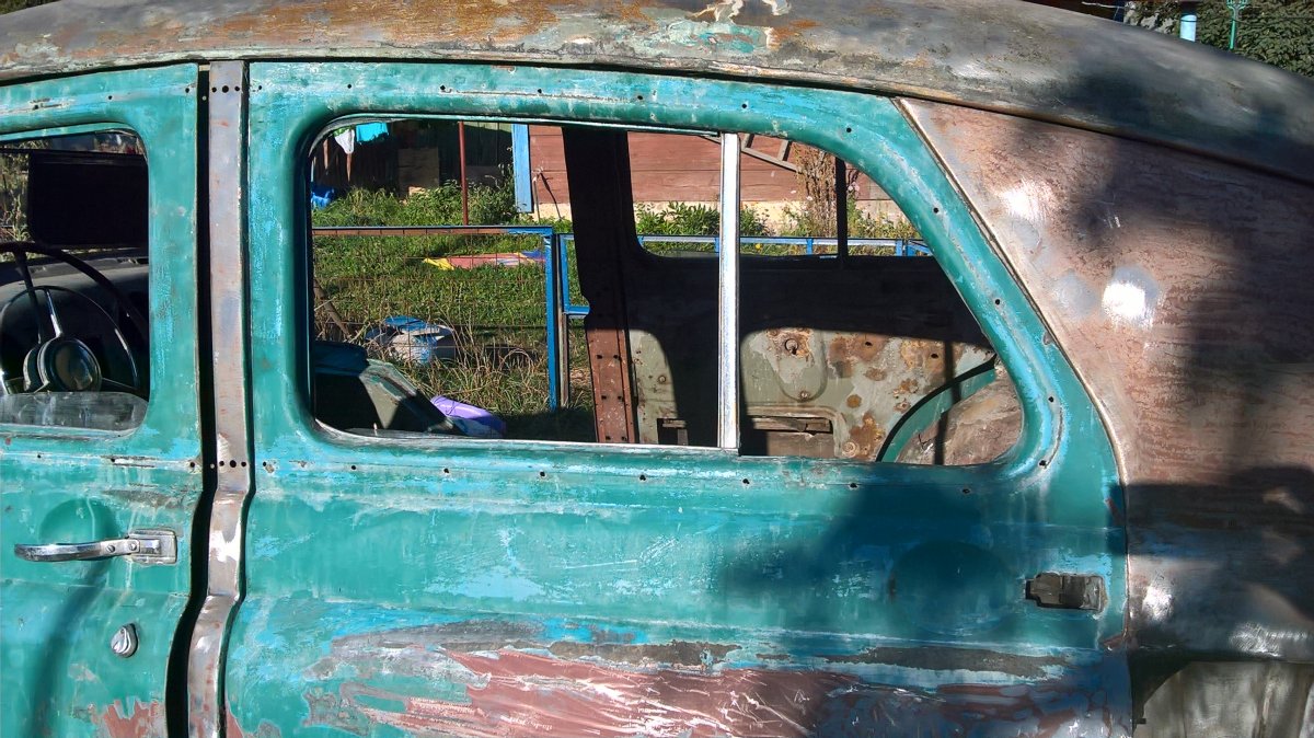

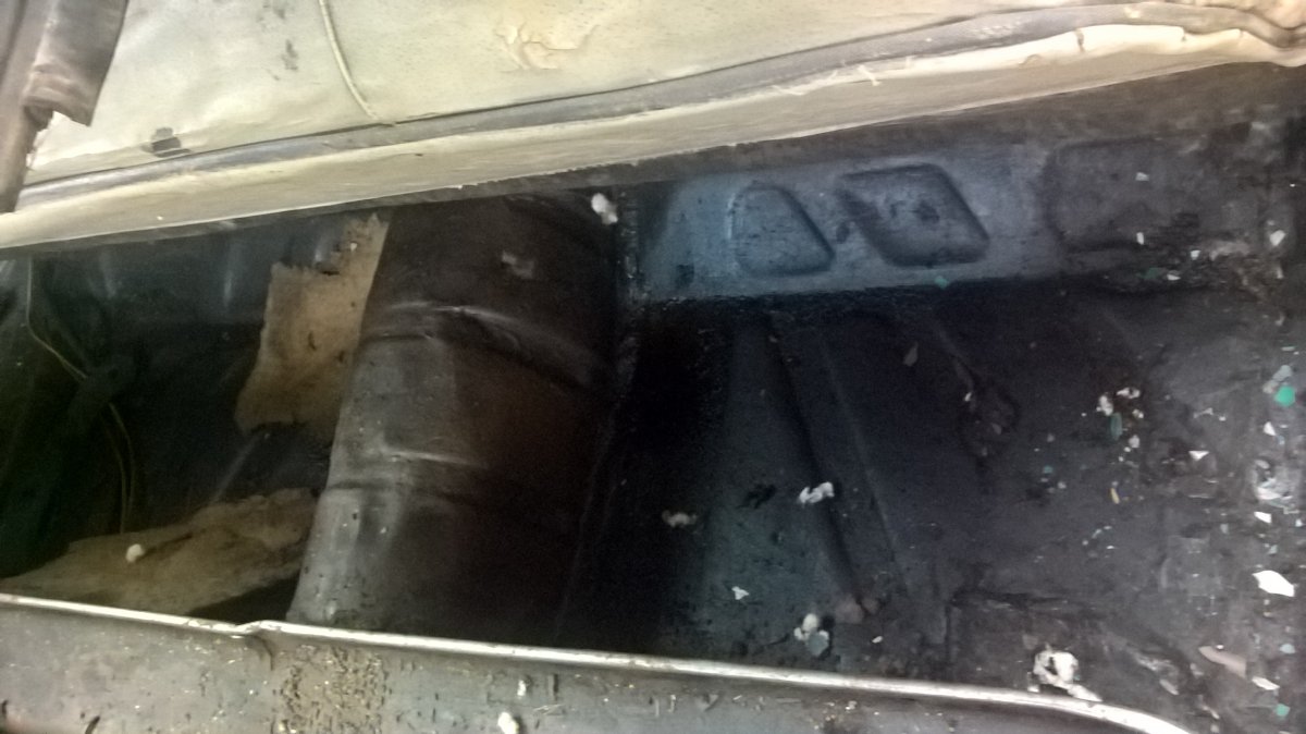

На поверку авто оказалось достаточно ржавым как снаружи так и внутри. Дверные проёмы были замазаны чем-то, очень похожим на канифоль. Гадость ещё та - отваливалась кусками, а под ней отсутствие чего-то живого. Двери тоже видели жизнь - вмятины и их много. Как обычно, для таких лошадок. Авто было в такси, о чём говорила панель. Краска на панели была серой. Такой же цвет обнаружился на дверях.
4 123
5 789

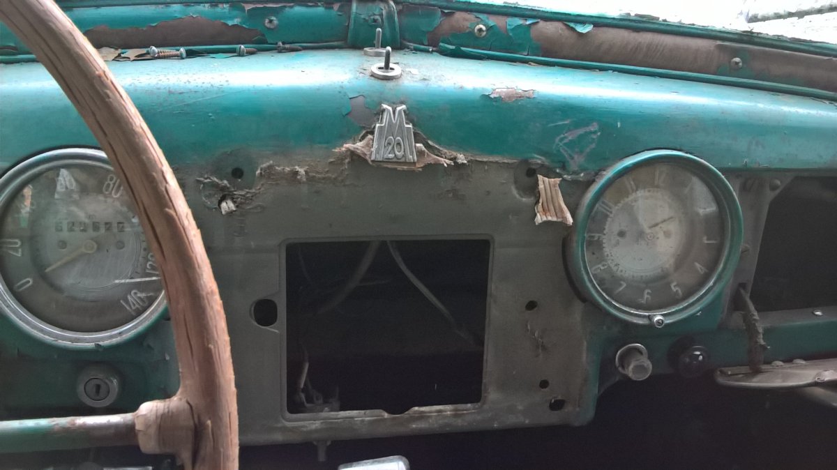

фото панели таксишной -бы еще .
8 846
7 895
нет у него ее уже

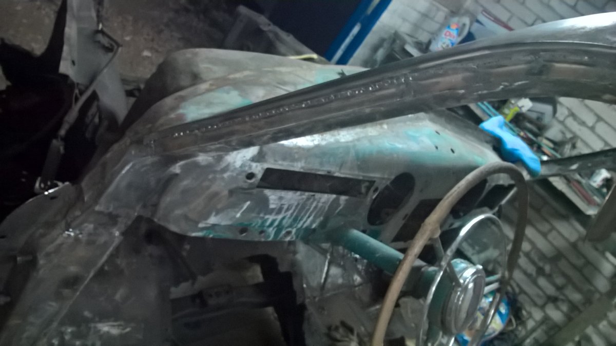

Вот фото панели. Уехала жить к Олд Джеку. Запилил обычную.

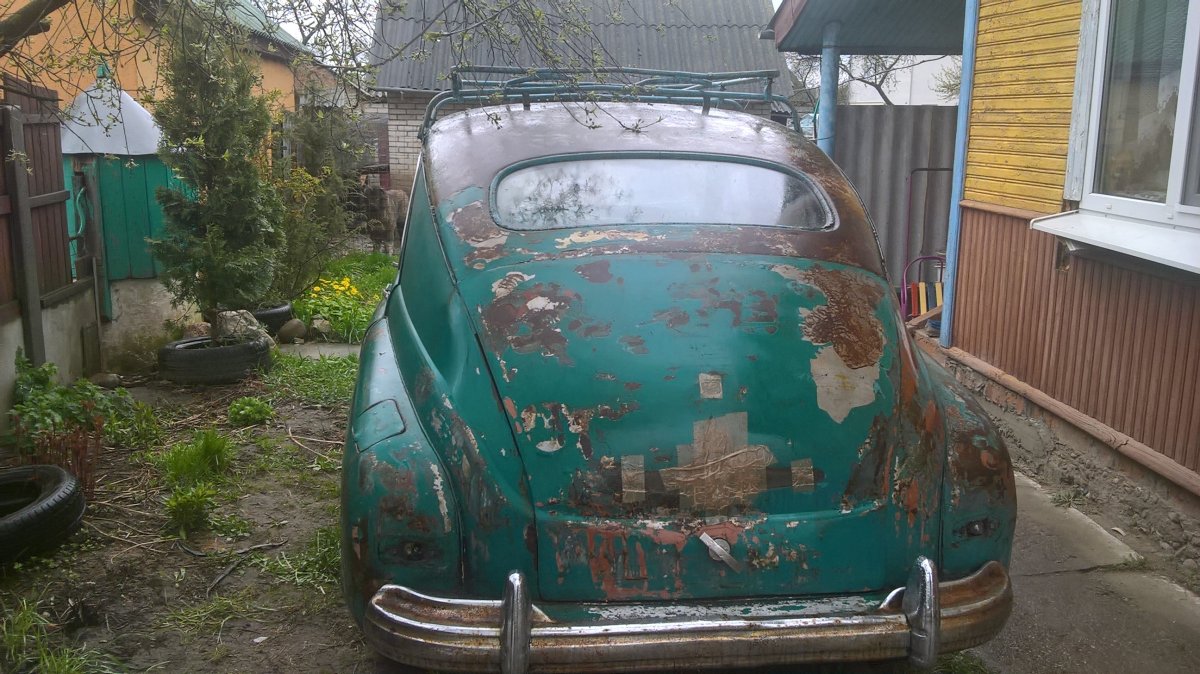

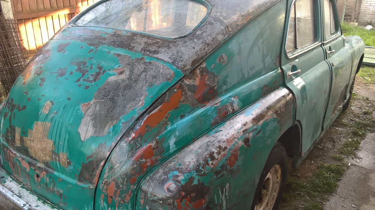

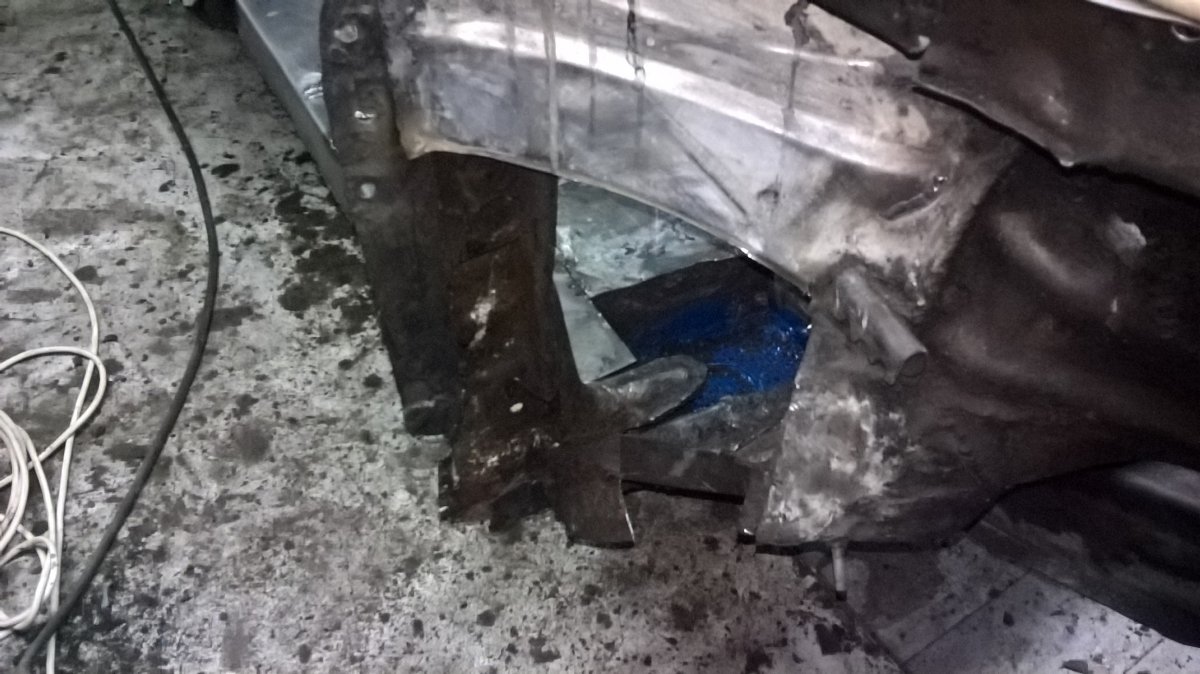

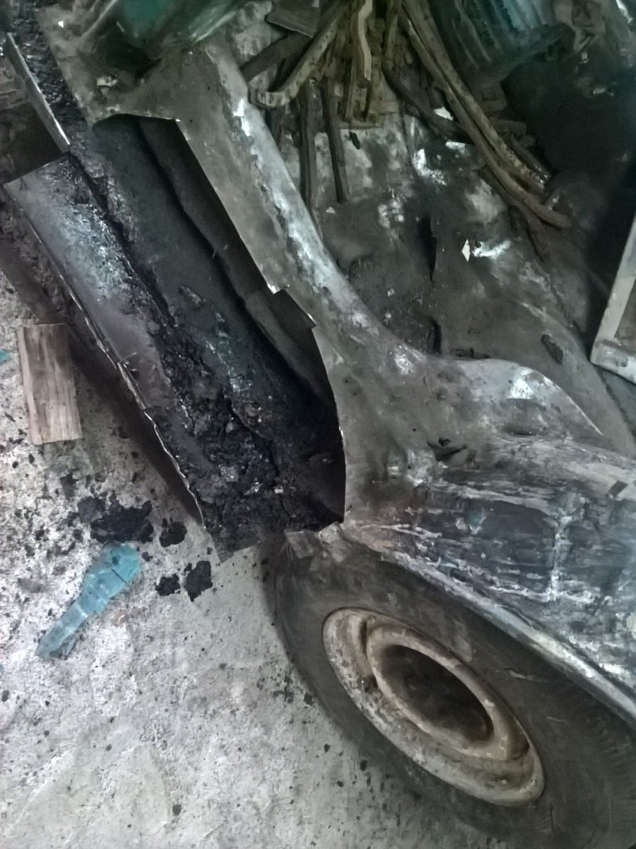

Всё такое страшное. Но, надо отдать должное - противокорозийная защита в виде отработки не дала уничтожить короба полностью.
Также досталось рамкам передних и задних стёкол.

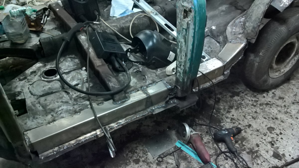

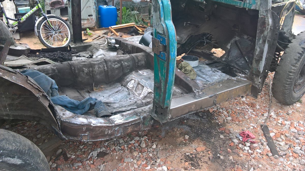

Короба решил слепить самостоятельно. С помощью самодельного листогиба и киянки придал им необходимую форму. Начинал лепить правый короб из кусочков. Понял, что это неправильно и левый уже старался делать элементами.

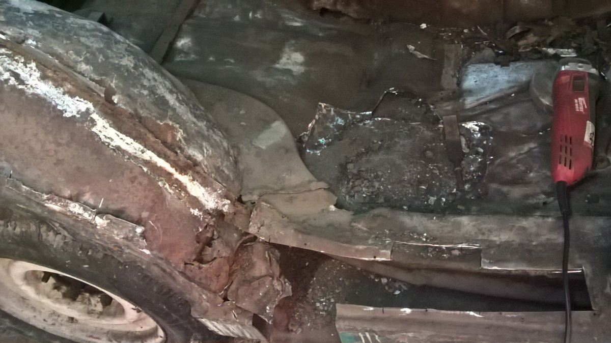

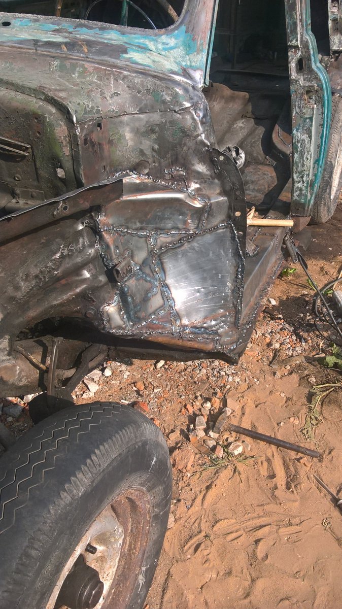

Щёки тоже были мертвы. Поскольку откосы варили к моторному щиту наглухо, встала дилемма: что делать со щёками и частью моторного щита? Тут либо делать оригинальную конструкцию со снятием подрамника, либо варить как было, слегка дороботав этот лютый колхоз. Поскольку я питал иллюзии по поводу сроков ремонта и бюджета, я решил повторить колхоз. Эстетичности тут нет, да и незачем. Данный автомобиль строится исключительно для себя и под малый бюджет. Реставрацией я не занимаюсь ибо дорого...

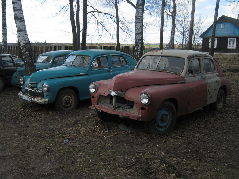

Вообще всё начиналось с этих двух авто. Делали с компаньоном 50% на 50%. Разбежались прошлым летом из-за некоторой моей горячности и его некоторой холодности. На сегодняшний день всё же поддерживаем отношения. Надеюсь свою авто он доделает. Моя красная была. Его, авто, естественно мы начали делать первой. Пошли путём тюнинхов и 402 двигателей.
Тогда я ещё не знал категорий "колхоз" и "комплектность". Авто ждала печальная судьба - сгнили оба передних лонжерона намертво. Они уже были приварены к днищу. Задний мост был, кажется от НЫСа, с криво привареными площадками рессор. Машина двигалась боком. Добавьте сюда отсутствие хрома и всего салонного, даже диванов родных. В итоге пришло понимание пролёта. На этом попытки не исчерпались...

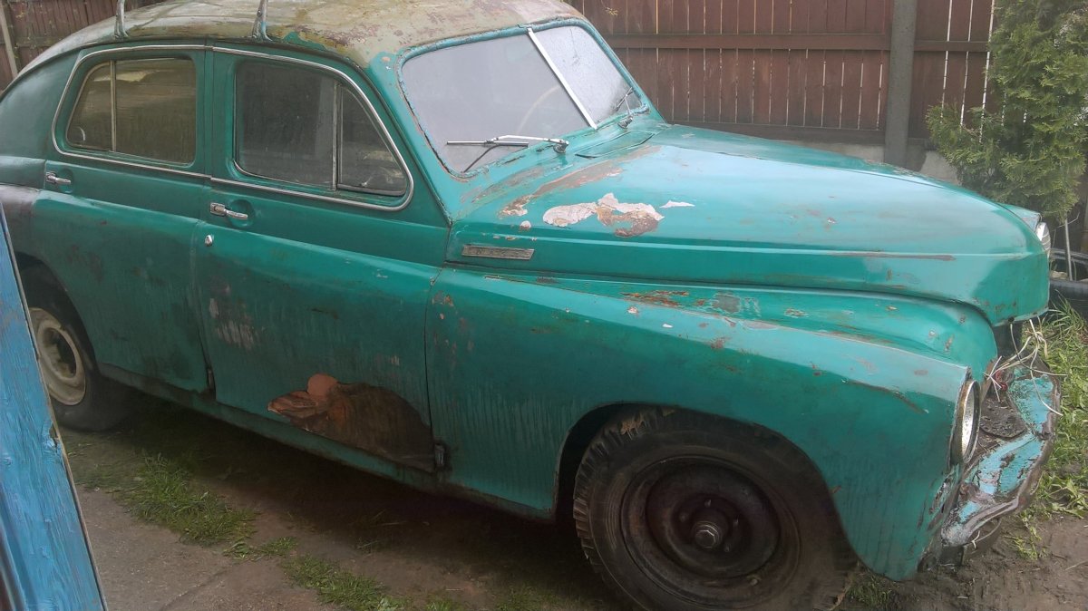

И вот я нашёл зеленый экземпляр.Естественно, цена была 1000$ на старте, но ввиду нюанса с документами, выявленных косяков и некоторого обаяния она уменьшилась до 250$. И было решено браться за дело. Зимой прошлого года была выкуплена куча хрома, запчасти за недорого. Из неё отобрано было что-то годное. Вопрос с комплектацией был снят. В большей степени.

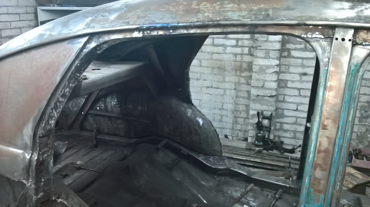

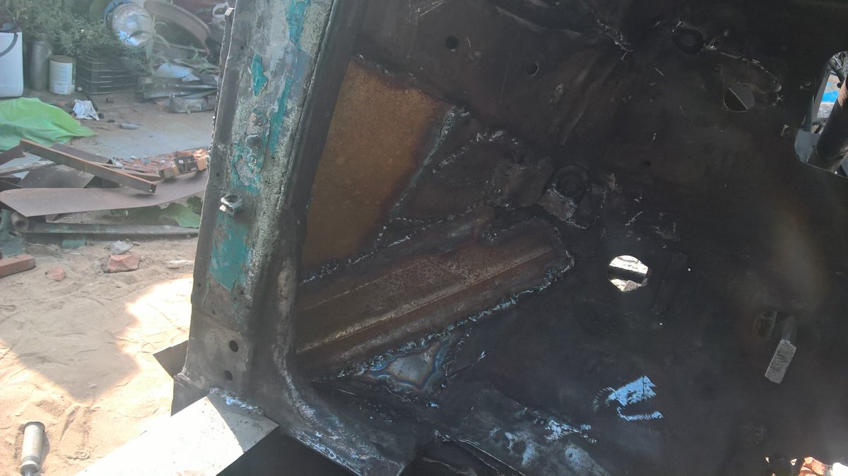

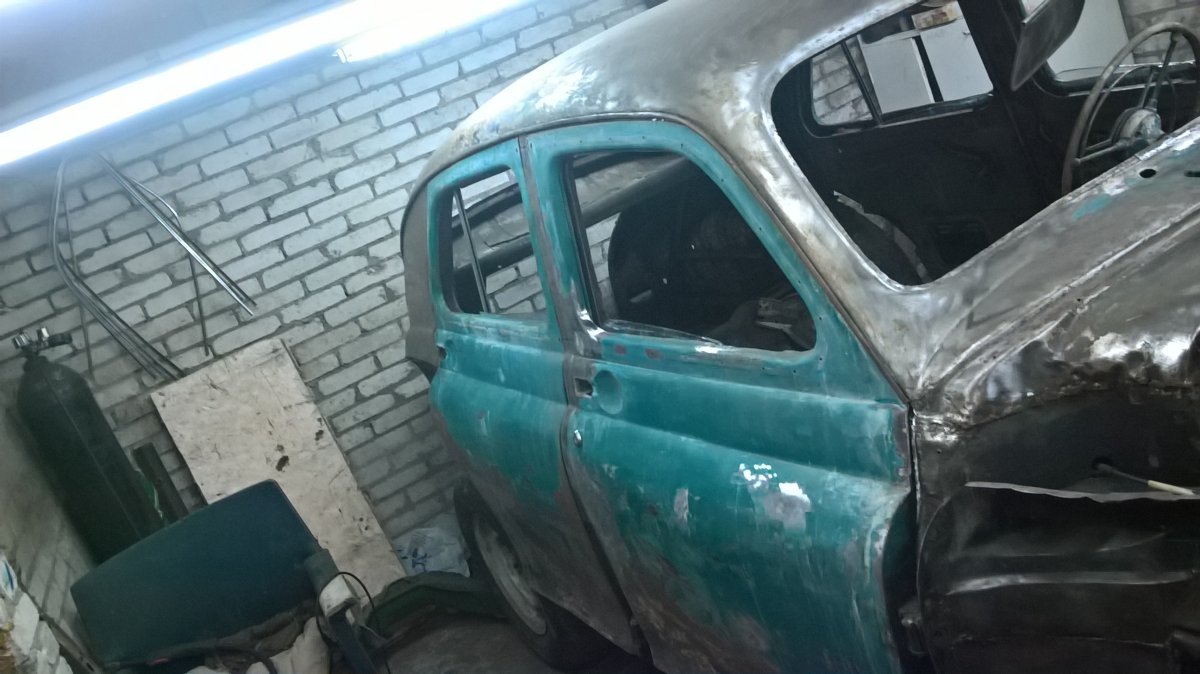

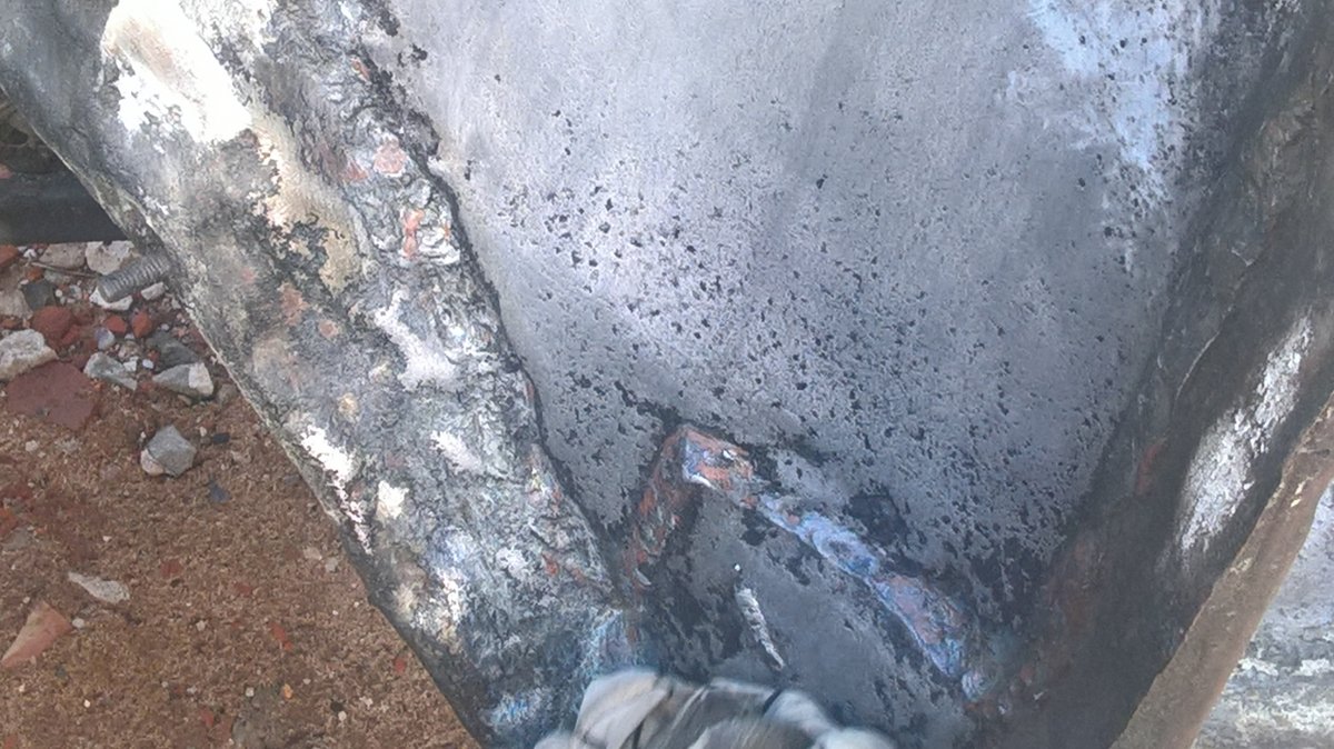

Проёмы пришлось резать и варить на малых токах. Полностью вырезать усилитель я не дерзнул. Поэтому варил элементами. Там такое неприятное место, где схлёст слива и усилителя. Тяжело варить в маске - ничего не видно. Пришлось варить зажмуриваясь. Результат достигнут хоть морда и линяла, а глаза болели.

Красной машины не увидел. Увидел бежевую, которая несмотря ни на что мне кажется в разы лучше зеленой.

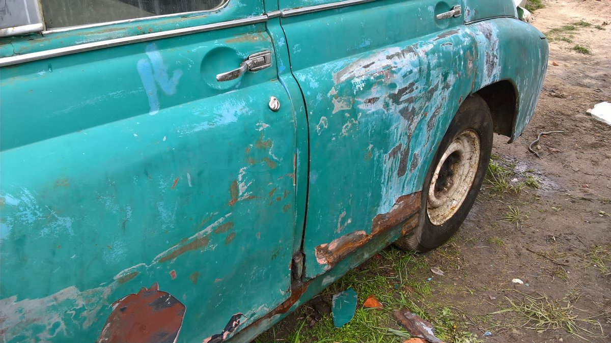

Красная аки бежевая. На самом деле зелёная гораздо живее. В бежевой отсутствовал родной пол, а "новодел газосварка эдишн" был покрыт битумом, под которым обнаружились сквозняки. Задние крылья как и переднее правое были полностью мертвы. А крышу решили зачистить до металла и выставить на улицу для скорейшего превращения в кабр.

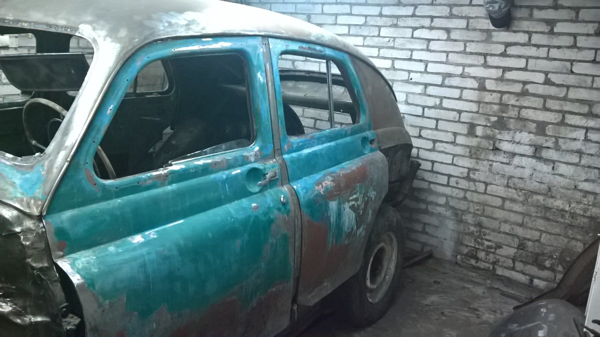

Первые попытки впихнуть невпихуемое. Это о дверях, естественно. Знатно высаживает на коня это дело...

После некоторых надрезов газосварки в районе задних стоек и манипуляций с положением петлей на двери и стойках что-то начинает проявляться.

Я менял одну одну дверь всего на своей машине . Намучился . не подходила вообще . А зачем было выпиливать таксишную торпеду и вваривать простую ?
Sazia
04.07.2015
212
31
Беларусь
У меня все четыре не закрывались до конца. На таксишную Победу надо специфическую накладку и таксометр. У меня этого нет, да и слишком дефицитно это.
