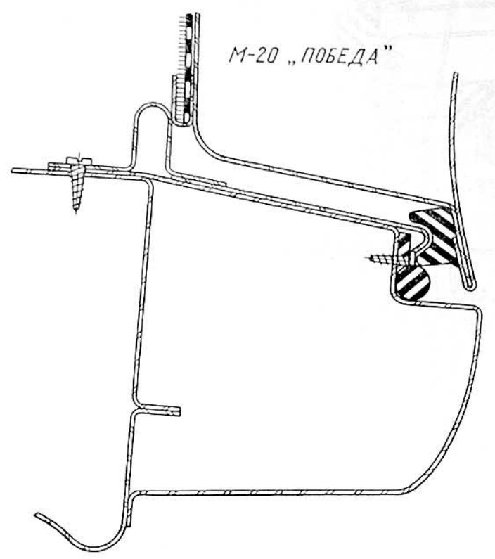

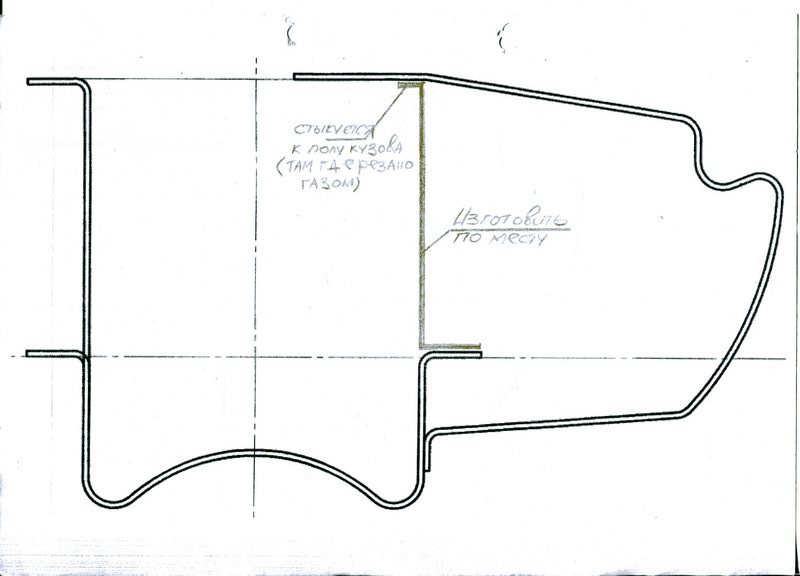

Вот так должно получится в разрезе.Деталь Z образную изготовьте по месту.Верх стыкуете к полу (к той плоскости которая резана у вас газом)Низ стыкуете с новодельным коробом.То что газом резано зачистите болгаркой с зачистным, чтобы грань ровная была.Всё получится аккуратно.

Вот ещё рисунок

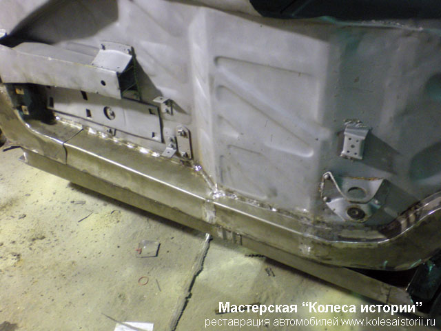

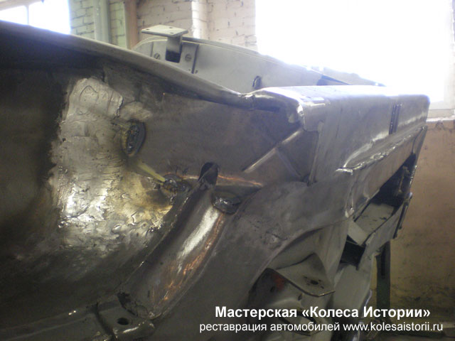

все лето не было время уделить время кузову, но теперь пошел снег и время появилось. Решил начать с короба. правда не совсем ясно как крепить имеющийся у меня короб в задней части? Вот фото что вырезал.
под передней стойкой стояли вот такие элементы изготовил из нового металла
поправьте если что то не так делаю, советы критика

приложил короб, правильно или нет подскажите

помогите советом, в правильном направлении двигаюсь, и на шаг вперед? очень неохота испортить

правильно всё, лишнее отрезайте с двух сторон, сверлите в нем дырки под сварку точками через 5 см и приваривайте смело. нужно понимать, что кузов сужается в обе стороны от центральных стоек, так что короб скорее всего придется разрезать и приваривать частями.

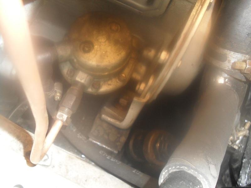

подскажите от чего можно поставить бензонасос на родной ДВС

От газ 51 или 52 точно не помню но еще попадаются в продаже...

а от 24 подойдет?

Крепление к блоку отличается. Если есть нижняя часть, то верхнюю части можно подобрать от старого УАЗа.
