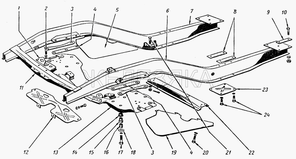

aviator сказал(а):
Снимать,аккуратно.Лонжерон под хвостом изначально имел прокладки для регулировки.В процессе ремонта все придется выставлять заново и подкос проще (лучще) приварить по месту.
Вот с этого места можно поподробнее.Мне когда снимали лонжероны прокладок там никаких не было, но после переварки кузова понятно, что лонжероны нужно правильно выставить.Как это сделать?Задаться параллельным расположением переднего и заднего мостов или как по другому?
aviator
25.06.2012
3 748
251
Достаточно посмотреть каталог.Под задним хвостом лонжерона стоят (изначально) разнотолщинные пластинки.Когда от жизни собачьей морда "проседает" и между передними крылом и дверью зазор меняется (снизу в палец а сверху на нет) ,то выниманием энтих пластинок условно можно вернуть начальную геометрию.На моей машине были все пластинки.
При сборке передка этот момент таки нужно учесть.На многих машинах грудь не в лучшем сохране и даже после ремонта может просесть .Особенно у тех,кто не удосужился отрепетировать усилители от подкосов до передних стоек.
Vlad163
23.06.2012
1 027
129
Самара
То есть при установке подрамника в сборе с брызговиками и подкосами при помощи этих пластин нужно вывести щель между крылом и дверью при условии что подкосы с нормальной геометрией.Прокладки использовать надо, чтобы был запас на будущее(если передок просядет можно подрегулировать).Прокладки(судя по каталогу) не обязательно ставятся с двух сторон - достаточно установки и с одной.Правильно я понимаю?Если да то подскажите толщина у прокладок какая и сколько в вашем случае их оказалось в наличии тех которые прокладка крепления рамы к кузову (поз 8 по каталогу) и тех которые прокладка регулировочная заднего крепления рамы к кузову (поз 9 по каталогу)
aviator
25.06.2012
3 748
251
На моей машине прокладок было по две.Точных замеров я не проводил,но одна около миллиметра,другая около полутора толщиной.Стояли пакетом,тонкая и толстая вместе,везде по две.На других машинах встречались по одной.

Кол-во прокладок (поз 8 и 9 ) в каталоге помечено звездочкой.В данном случае читать "по потребности на автомобиль".

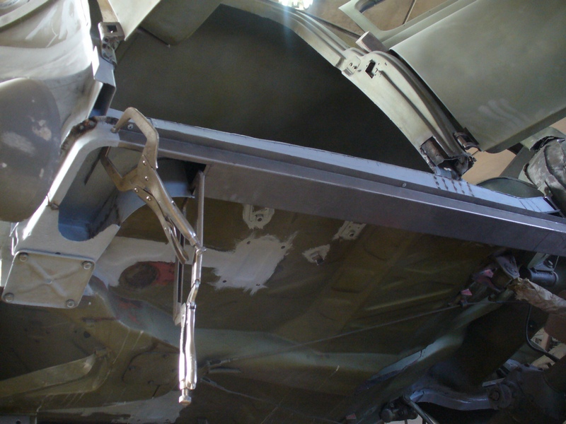

подскажите на последнем фото загиб отрезанный не ровно газом куда стыковался в оригинале?
Vlad163
23.06.2012
1 027
129
Самара
Если верхний загиб, то с коробом, а если нижний который полумесяцем, то тоже с коробом только с другой стороны.Вот как у меня сделано , вроде видны те резы газом которые у вас. Сорри, что влез в чужую тему со своими фотами.

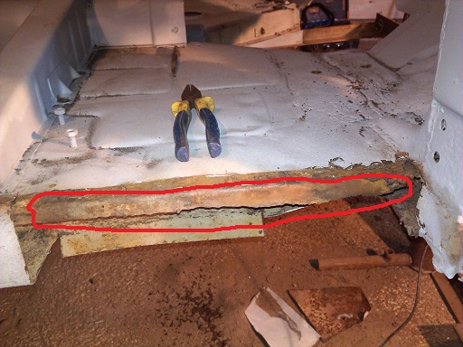

подскажите с чем стыковалось обведенное место, с коробом?
15 973
9 286
С коробом.
15 973
9 286
вот то что обведено красным с коробом, а верх с порогом.
