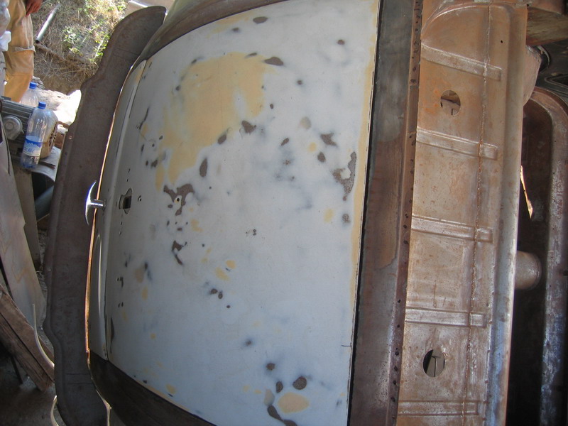

очень интерсны фотки в процессе - ниразу еще не видел как днище делали на кабрио.

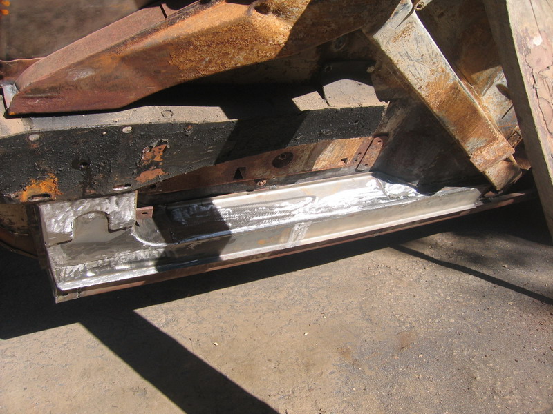

Здравствуйте! Поясните,пожалуйста, на фото № 6 и 9 лонжероны штатные( и отремонтированные) или самодельные?

олдджек Машина пескоструилась 4 раза по частям и вся сразу (после сварки песок тоже хорош)
Насколько я понял, то на фотках этой Победки лaнжероны сначала старые - подлатаные были, которые затем менялись на новые!!! :wink:

На этой машине менялось все и все новое не осталось ни одной старой детали и встала она мне 138000 баксов.
