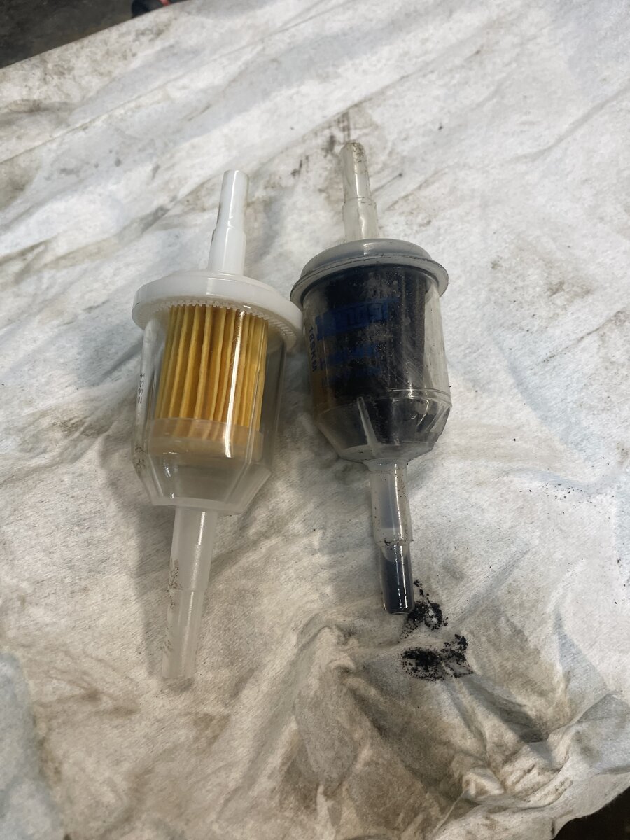

И я не понимаю почему столько грязи в фильтре . Бак промыт , топливопровод новый , бензин с заправки , эксплуатация Бережная .
Реакции: ORAS и ash-oldgaz
Попробуй, со дна бака отсосать и посмотреть
Возможно много говна ВНУТРИ нового топлипровода

Этот ржавый песок и у более молодых машин обыденность

ТОлько сейчас сообразил.
СЭМ, а шланг новый топлипровода , поставил какой положено, ??
Предназначенный, именно для бензина, ??
Да. Новые медные трубки и новый шланг для топливопровода .
Я сейчас протягивал, новую магистраль от бака до карбюратора на другой машине, шланг покупал
дорогой МаслоБензоСтойкий , ГЕЙТС.
Если остался кусочек у тебя твоего шланга , положи его в баночку с бензином на неделю.
Реакции: Andrey1992 и ИВАН
А на какой другой машине?, явно не на этой (Газ 69 😁 ), нельзя ли написать ясно?что за модель?, кого боитесь на Форуме?, что кто то сглазит Ваш проект? Смешно уже...Тайны Мадридского Двора;)😂

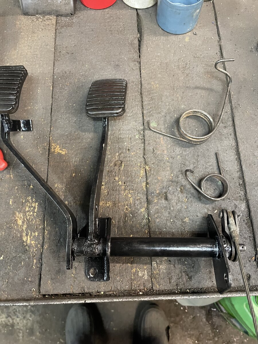

Проблема с педальным узлом . Сломана пружина педали тормоза . Нашел похожую но не похожая 😭. Диаметр больше . Что делать ? Пробовать изготовить своими руками ? Где взять пружинную проволоку ? Нужна как нижняя диаметром но как верхняя по форме .
Реакции: Mexanik1980 и ash-oldgaz
по рекламным ссылкам, которые обещают ЛЮБЫЕ пружины, от 1 шт. --можешь не ходить.
Не умеют они делать нестандартные пружины .
Пытался заказать, примерно в 20 организациях.
Разговор даже до денег не доходил.
Козлы.
Реакции: СЭМ
9 802
14 374
Видимо диванные пружины с переменным диаметром довольно сложно изготовить. Подобные пружины для педалей "Эмки" я заказывал у нашего коллеги из Казани, но сейчас он на форуме не появляется, хотя "Эмками" занимается по прежнему!

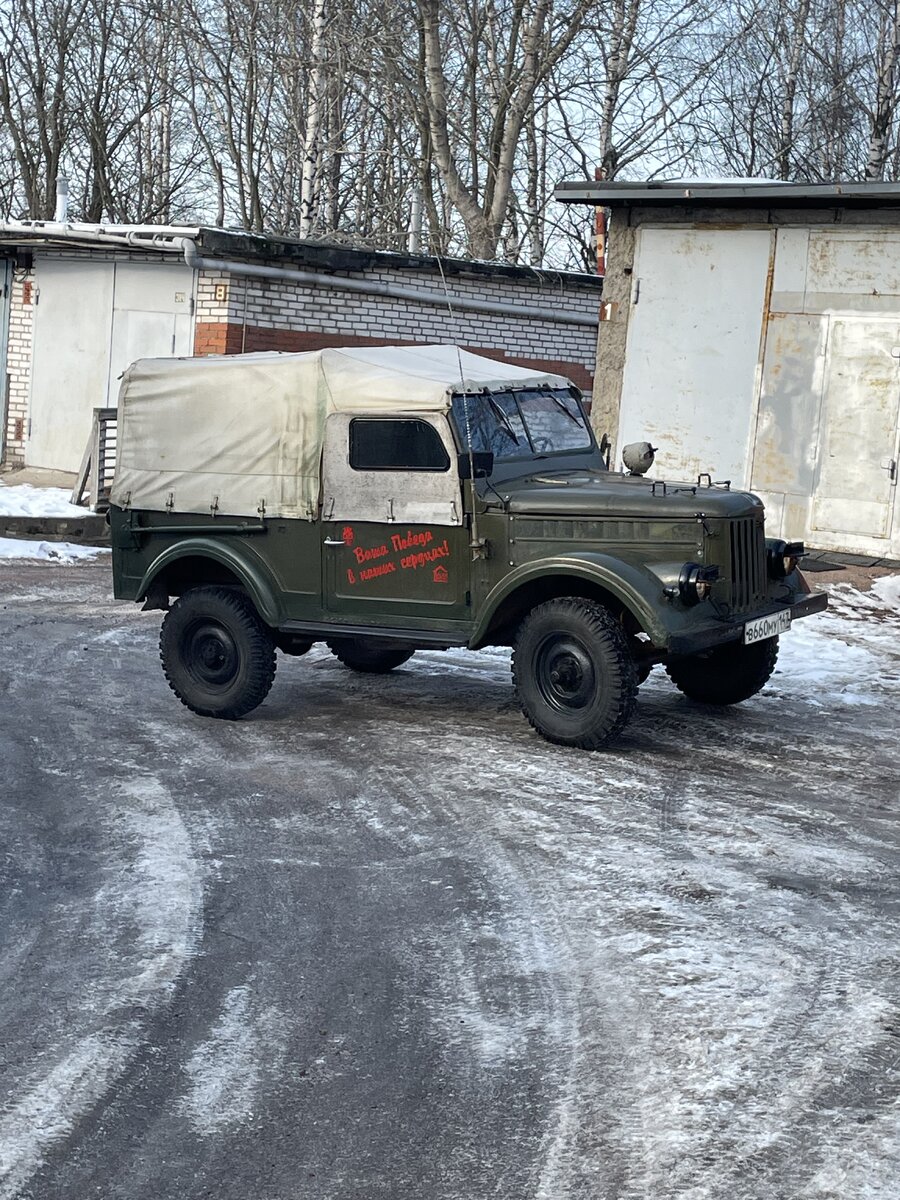

Вчера газик выехал в пробную поездку . Впервые в этом году . Проверить плоды зимнего ремонта . Редуктора мостов , глушитель , карданы , шрусы и поворотные кулаки , рулевые тяги , передний амортизатор и схождение колес . Результаты порадовали . Всё работает в штатном режиме .
