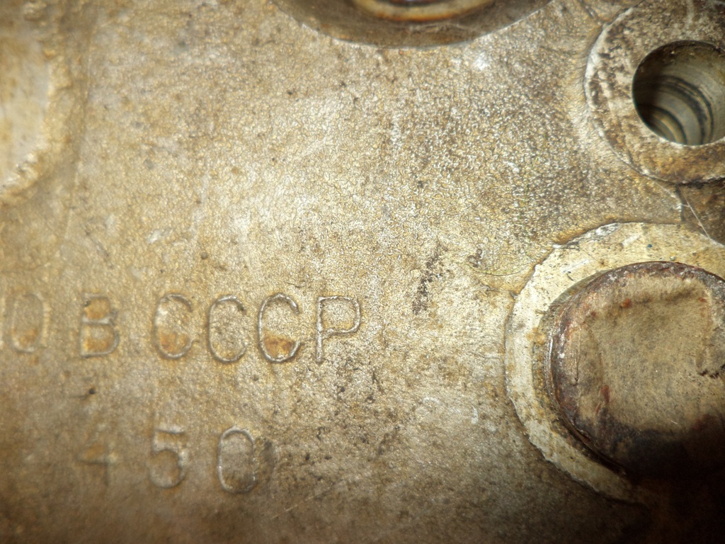

Денис,не нужно снимать головку,смотри маркировку.Фото 3х минутной давности. :D

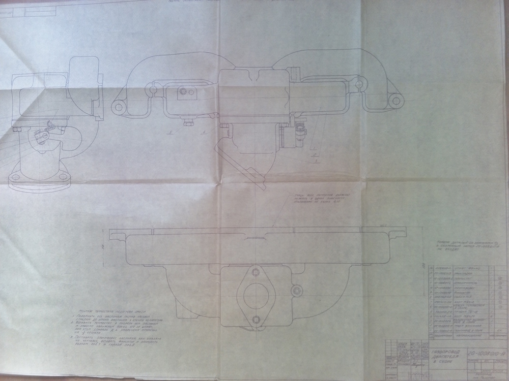

Вот 2 чертежа коллекторов от Победы. Какая-то ерунда получается, на обоих пипка нарисована, отличие в конструкции крепления выпускной трубы. Но на всех моих коллекторах такой пипки нет.

Интересно на каких сериях был первый вариант коллектора. :roll:
Кирилл
14.06.2014
1 666
493
Стандартный это как раз первый, судя по номеру, на "-А" заканчивается. Судя по годам, выпускался с 1945 по 1957 год. А с 57 года стал двухболтовый, в моем посте это первая картинка, заканчивается на "-В".

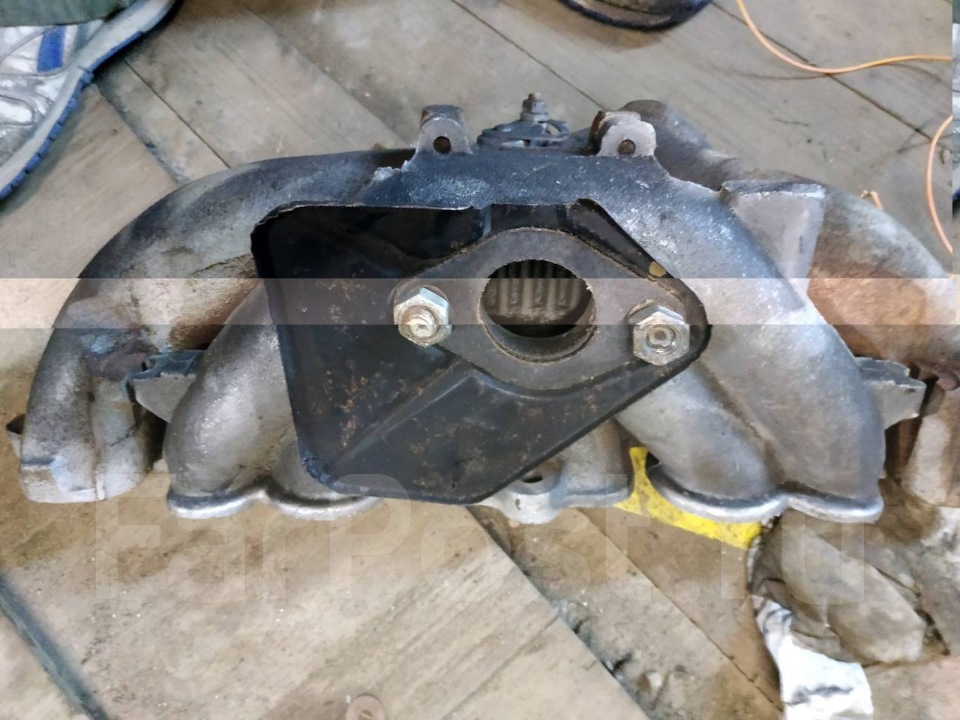

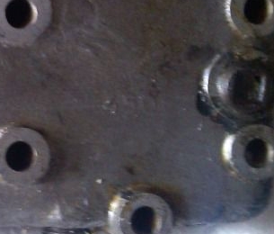

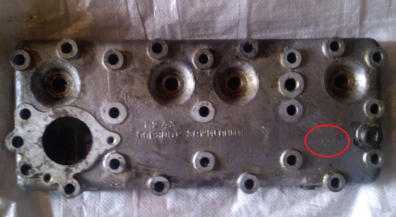

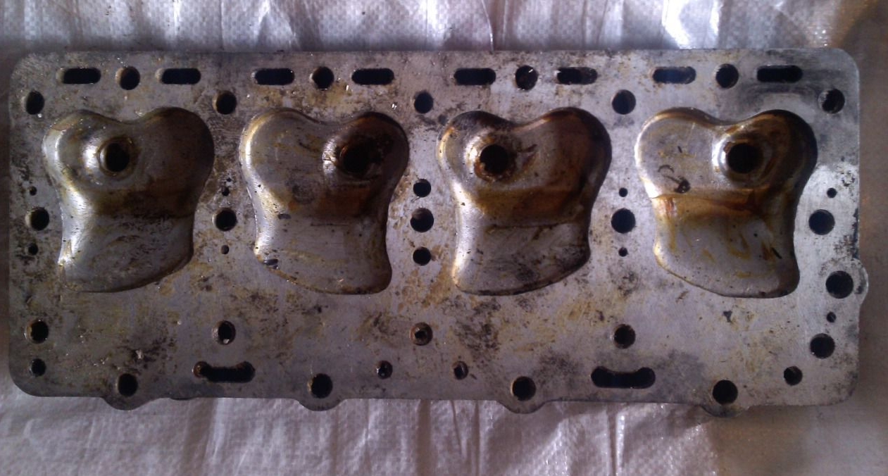

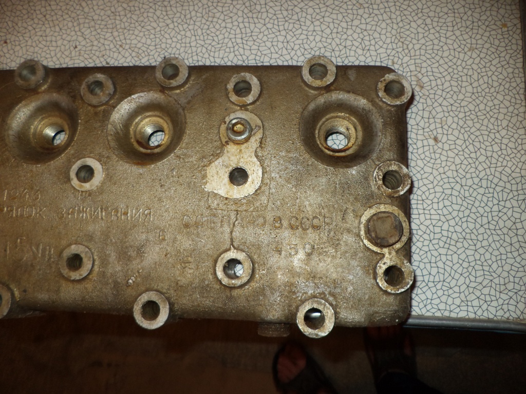

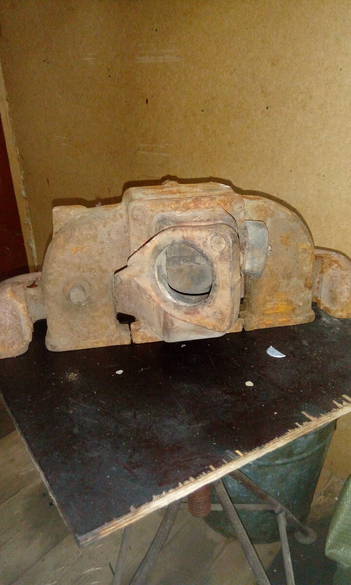

сегодня подвернулась мне интересная ГБЦ.
видимо это как раз от ГАЗ21Б / УАЗ 450.
вот фото. кто что скажет?
9 349
952
Так никто ничего не скажет, надо ввернуть свечу и замерять объём камеры сжатия.

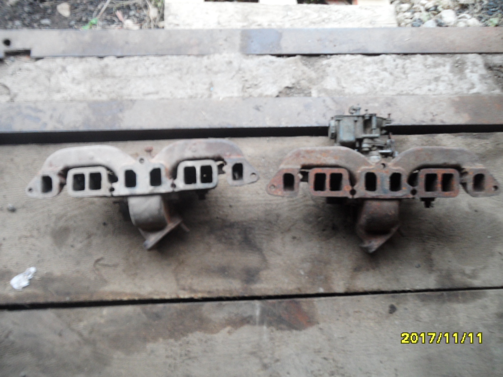

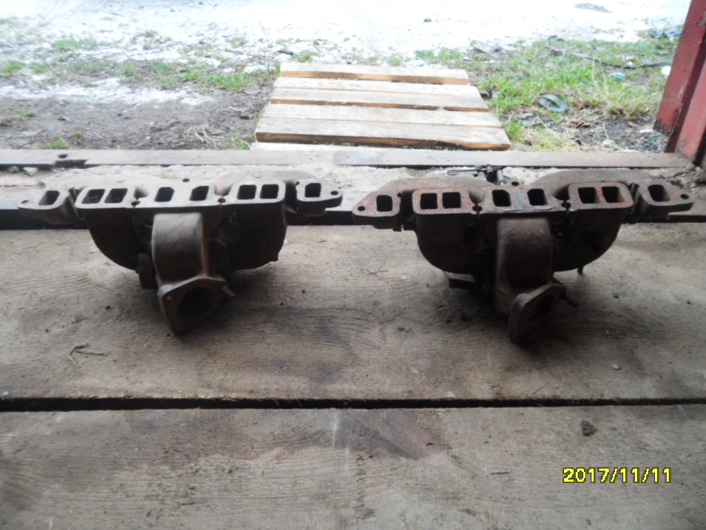

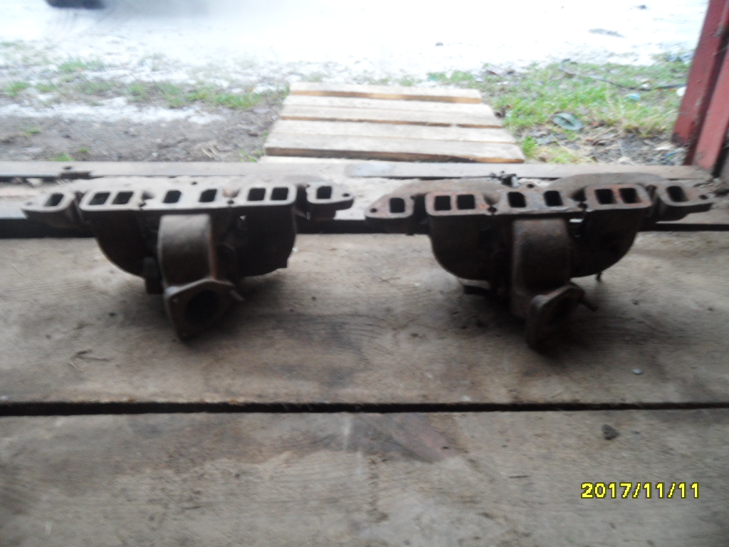

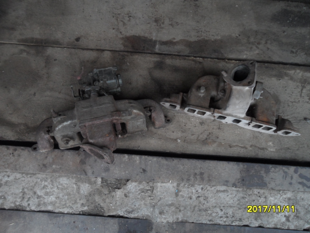

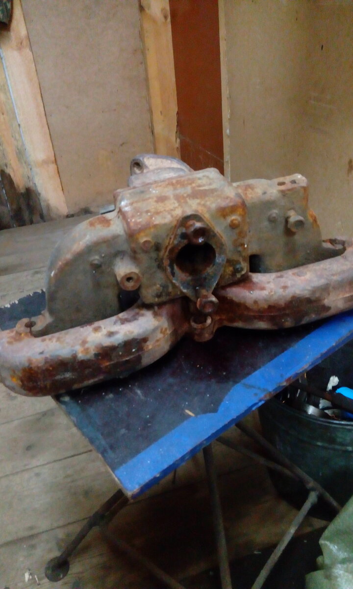

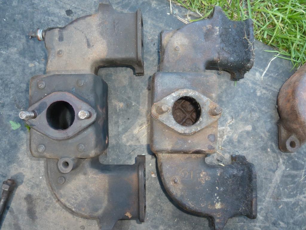

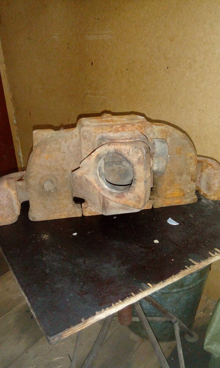

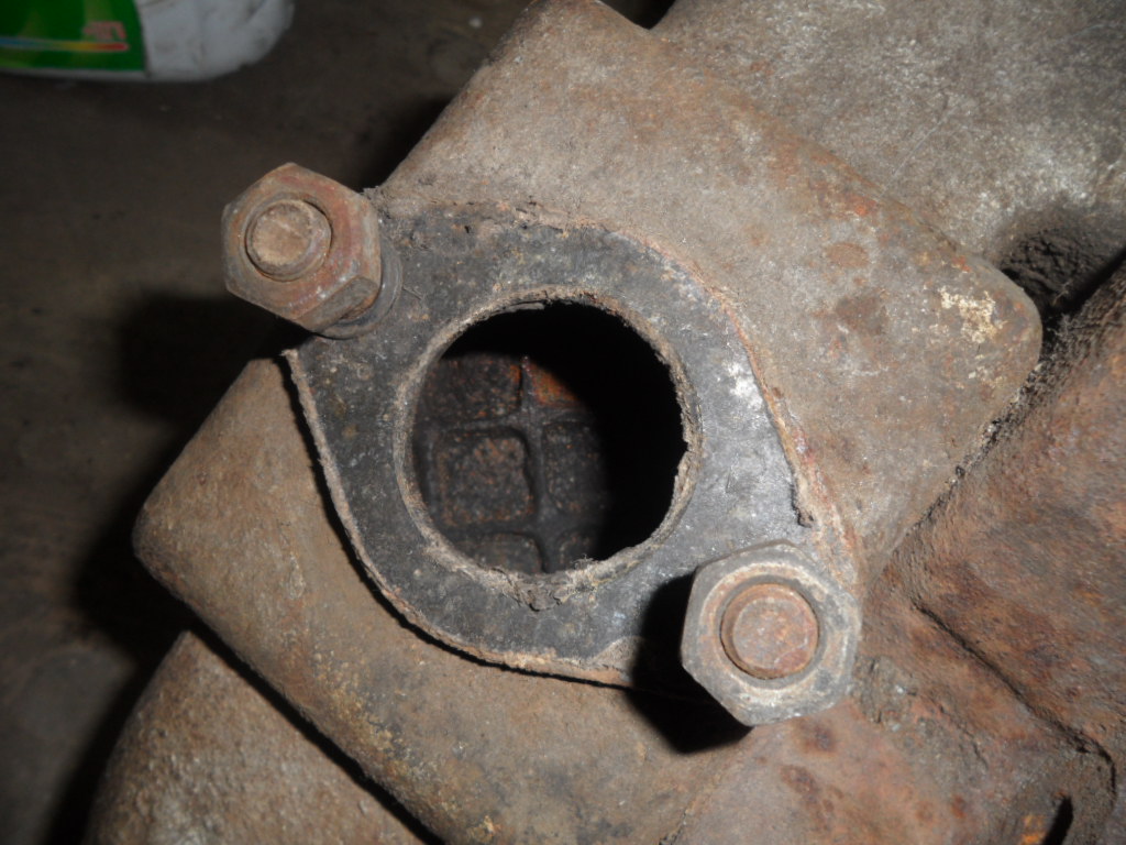

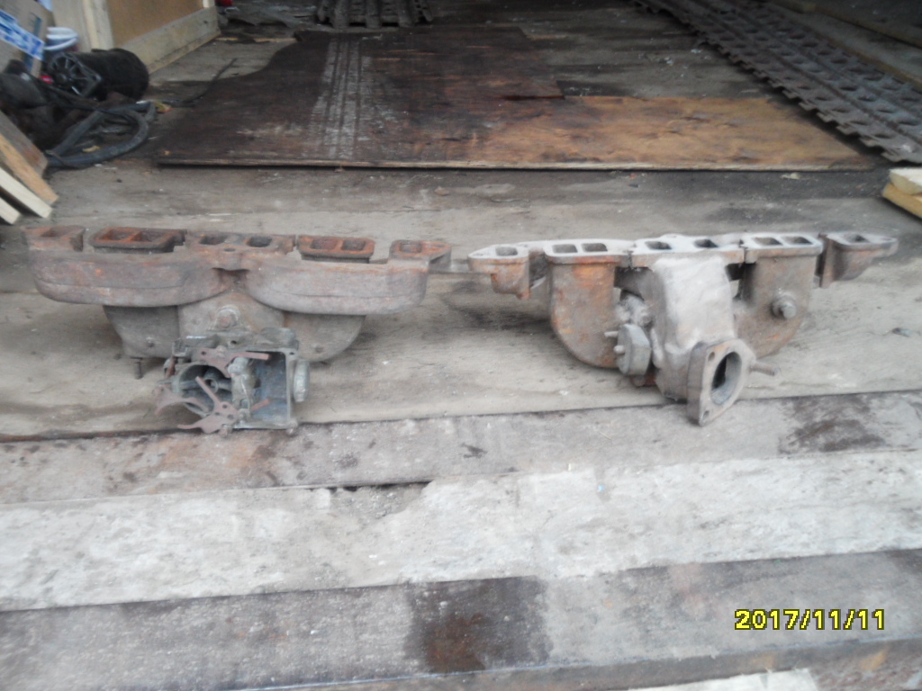

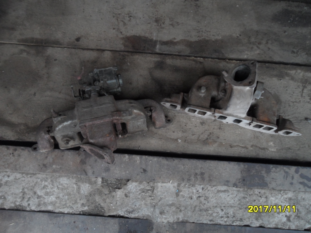

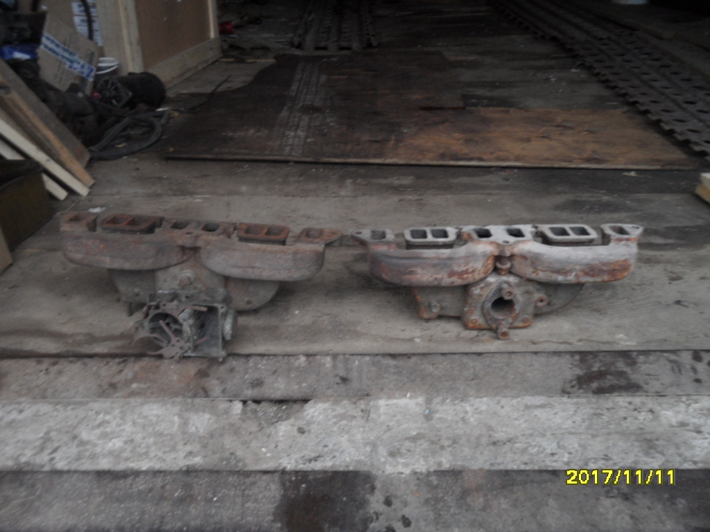

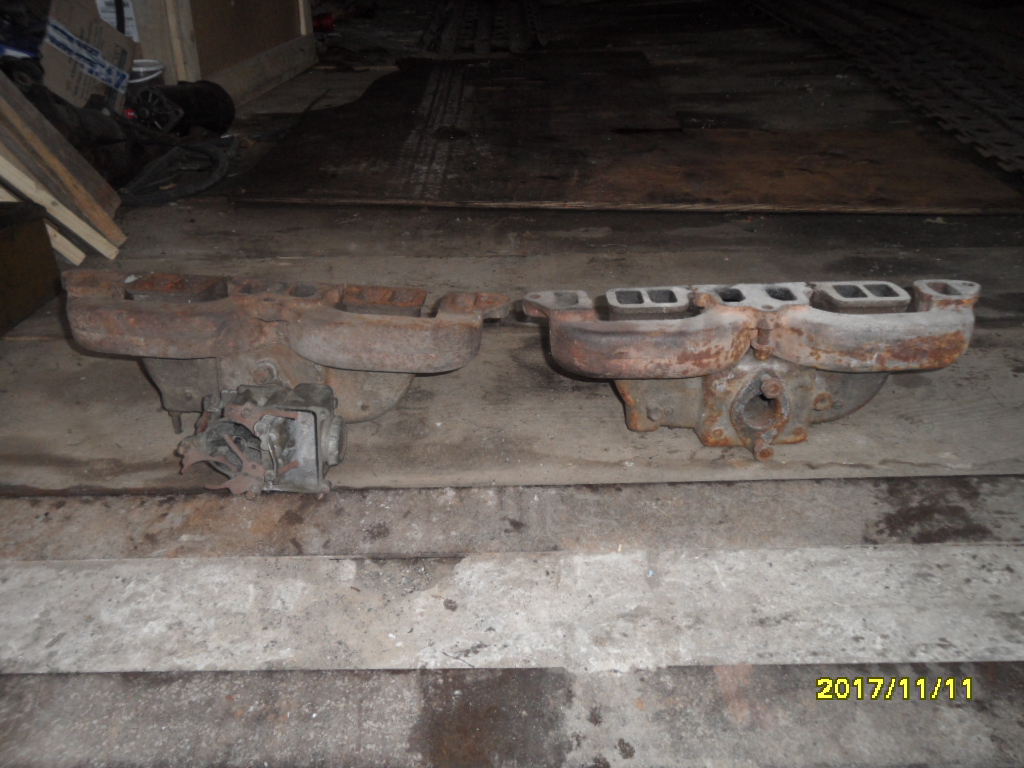

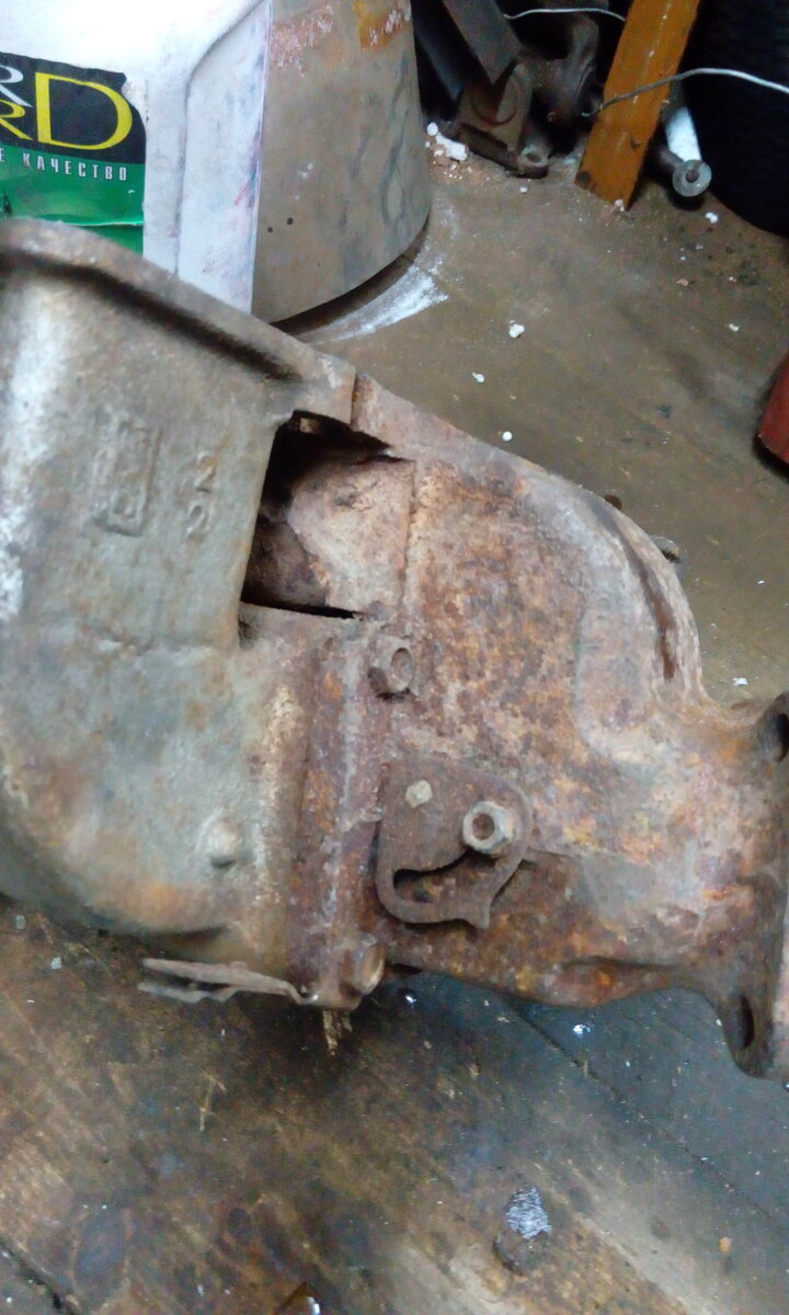

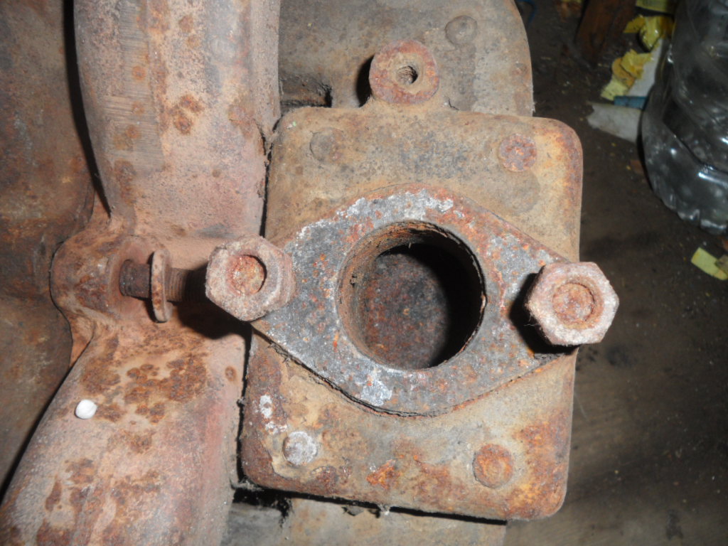

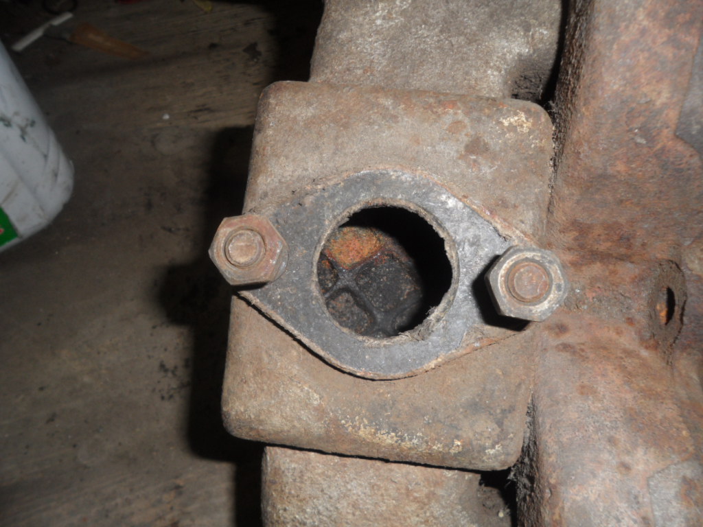

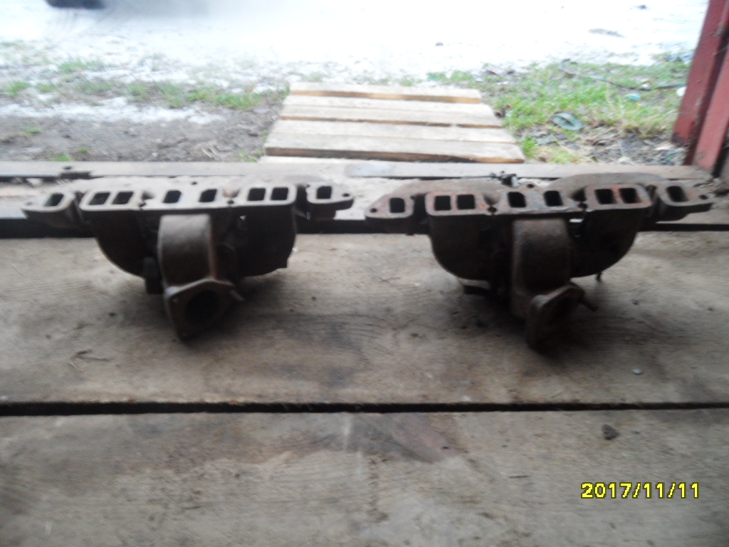

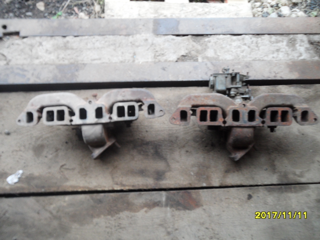

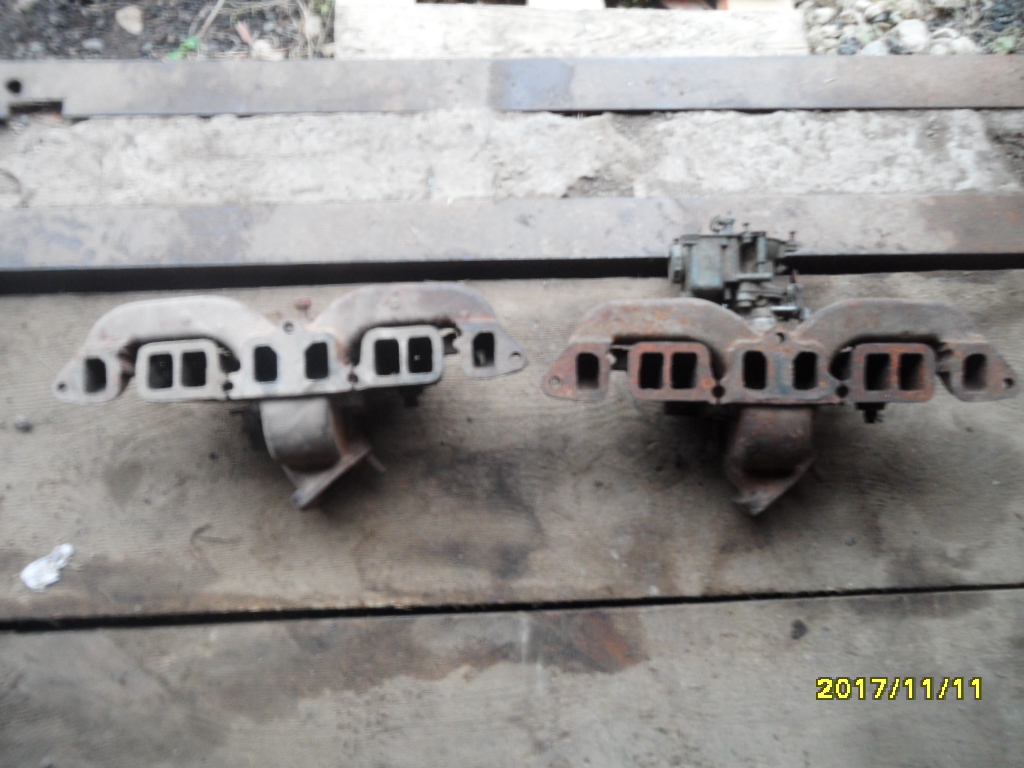

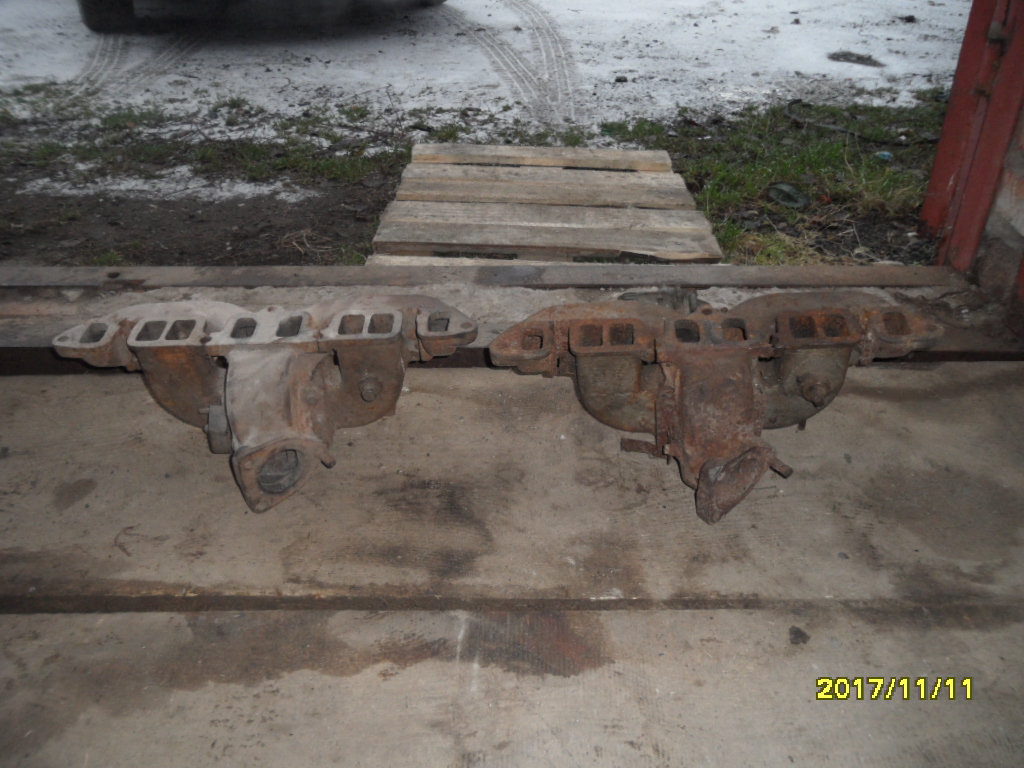

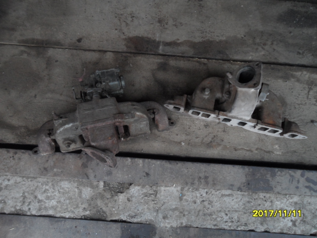

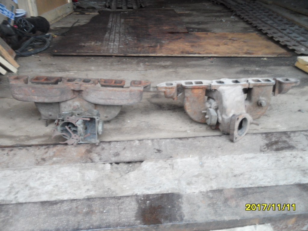

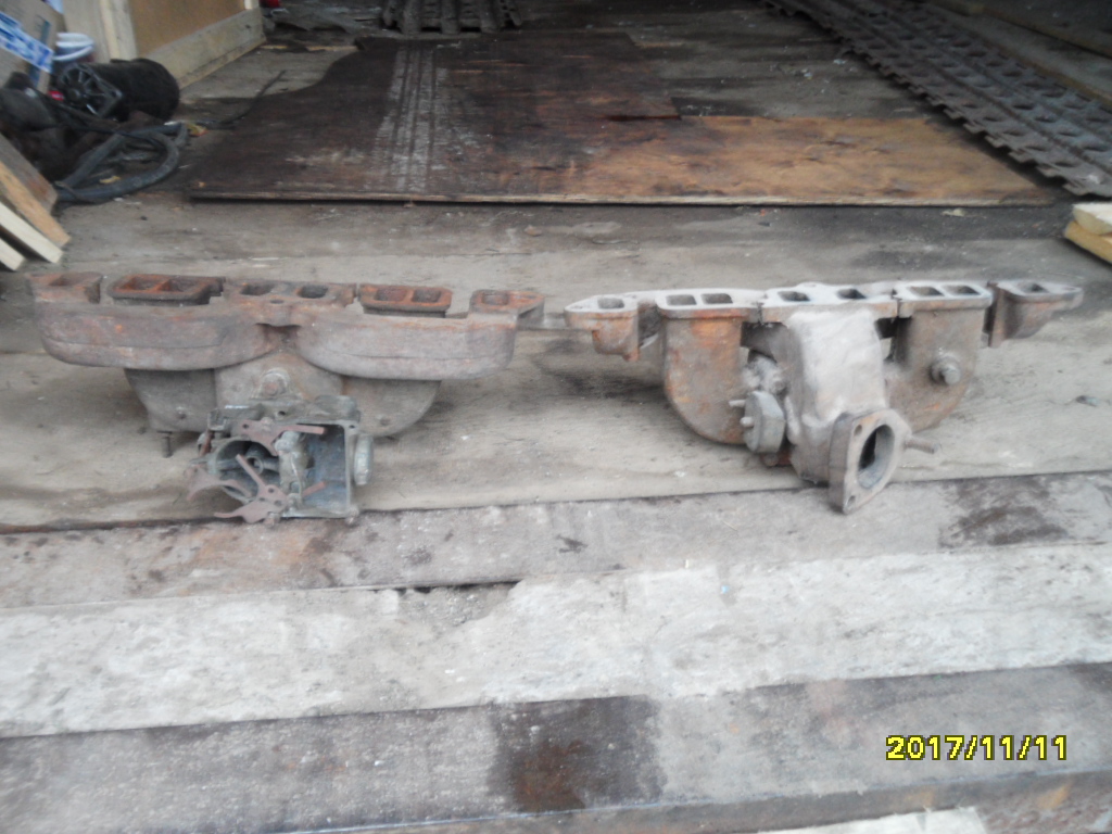

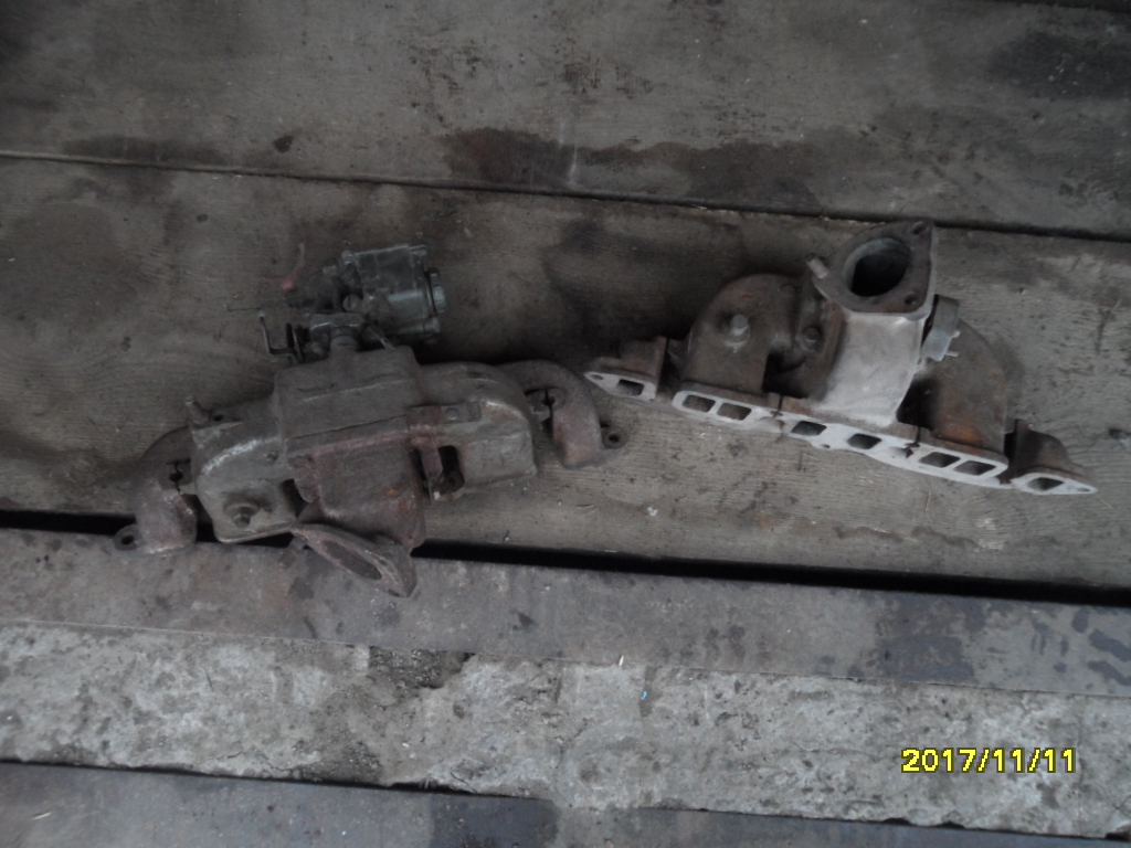

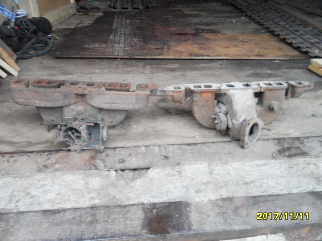

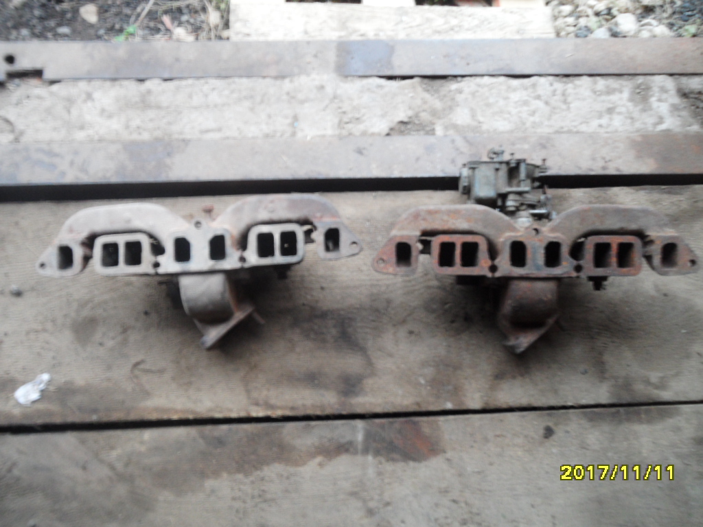

Прогорела прокладка между коллекторами, пришлось разбирать, в запасах нашел коллектор с "вафлей" вспомнил про тему, сделал сравнительные фото слева М20 справа 21Б
Реакции: Mankus и Кирилл

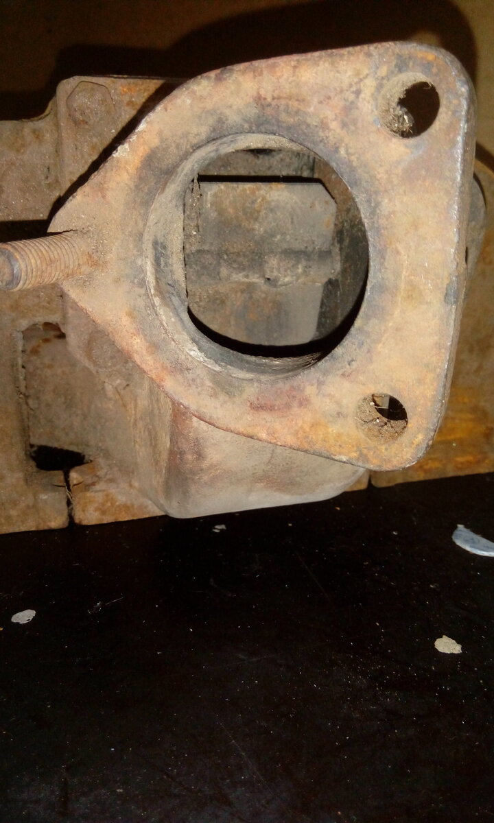

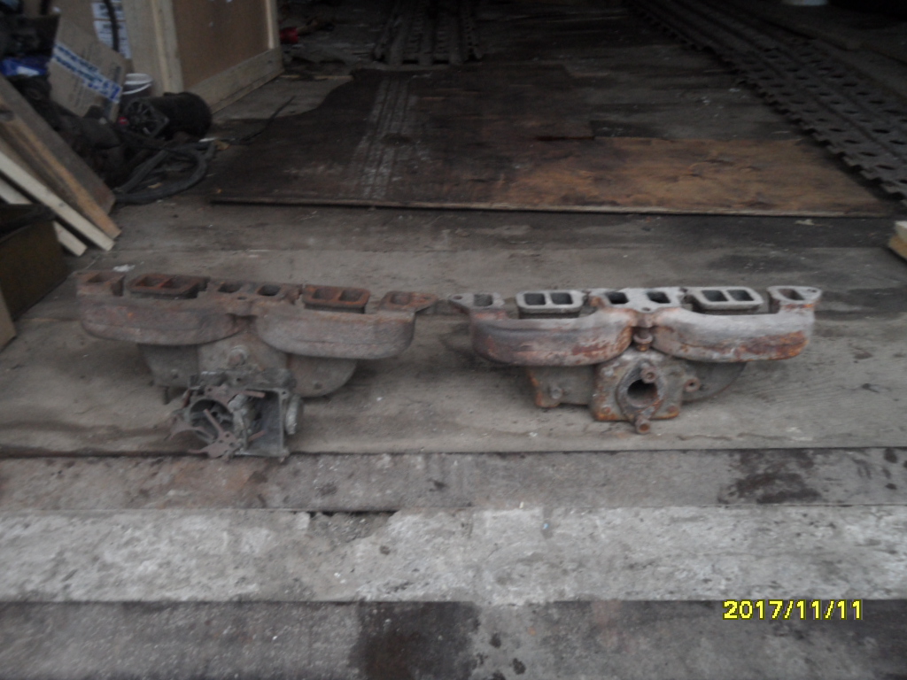

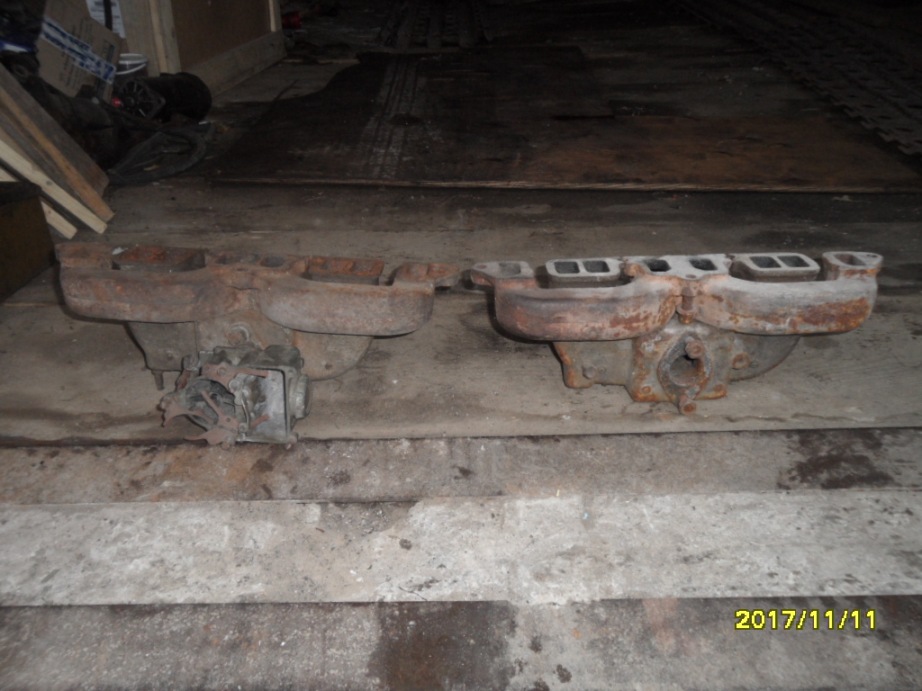

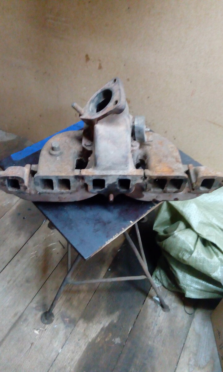

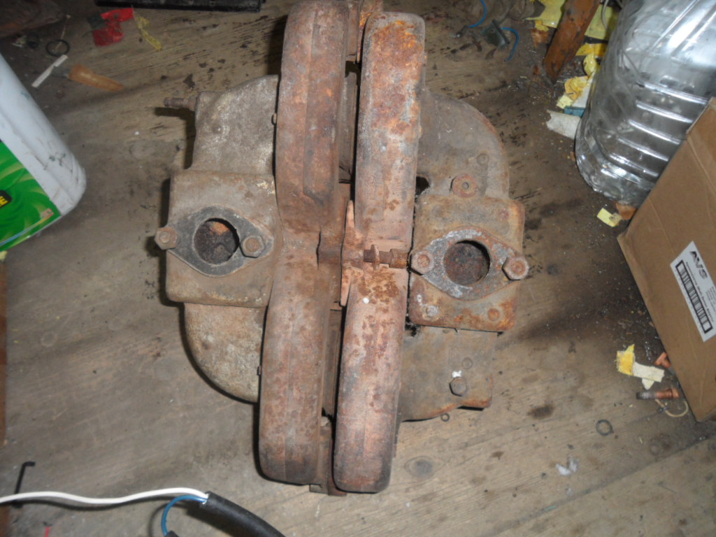

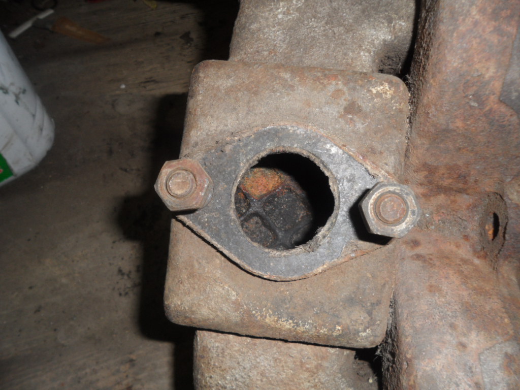

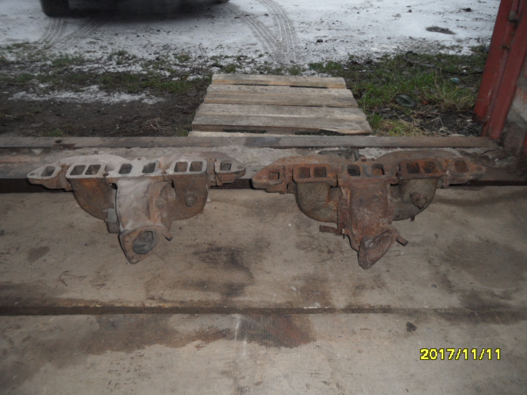

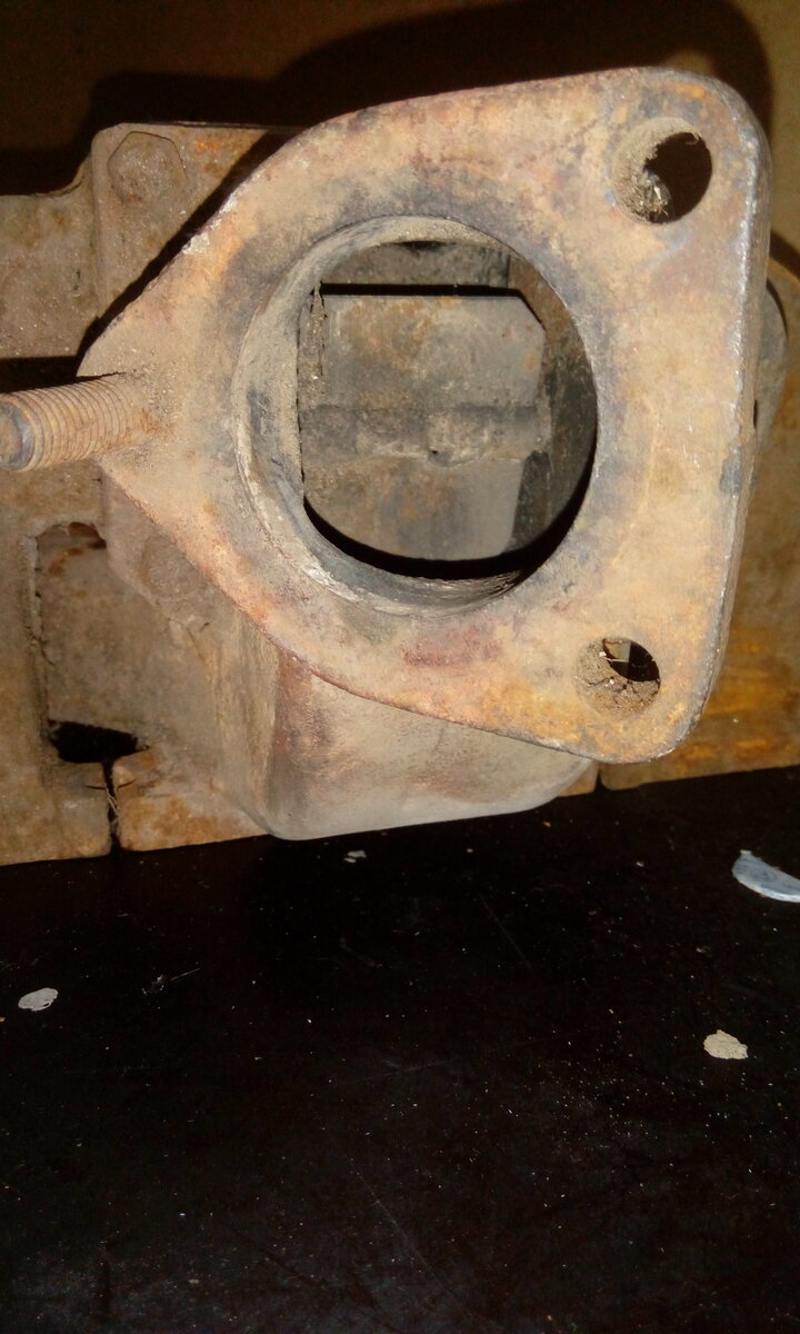

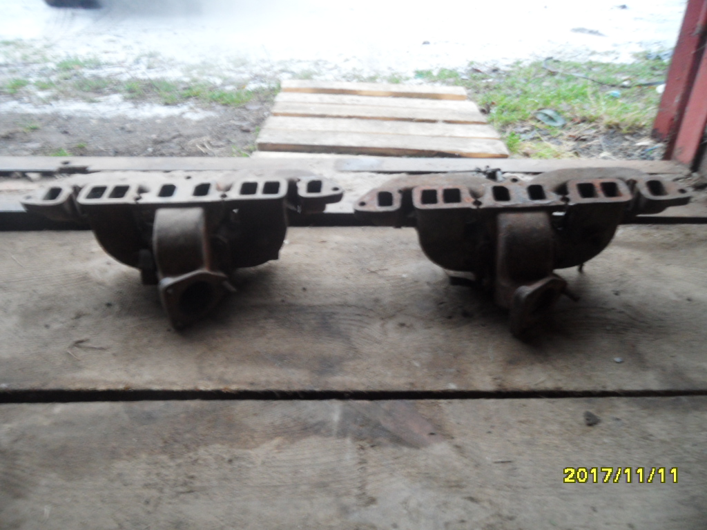

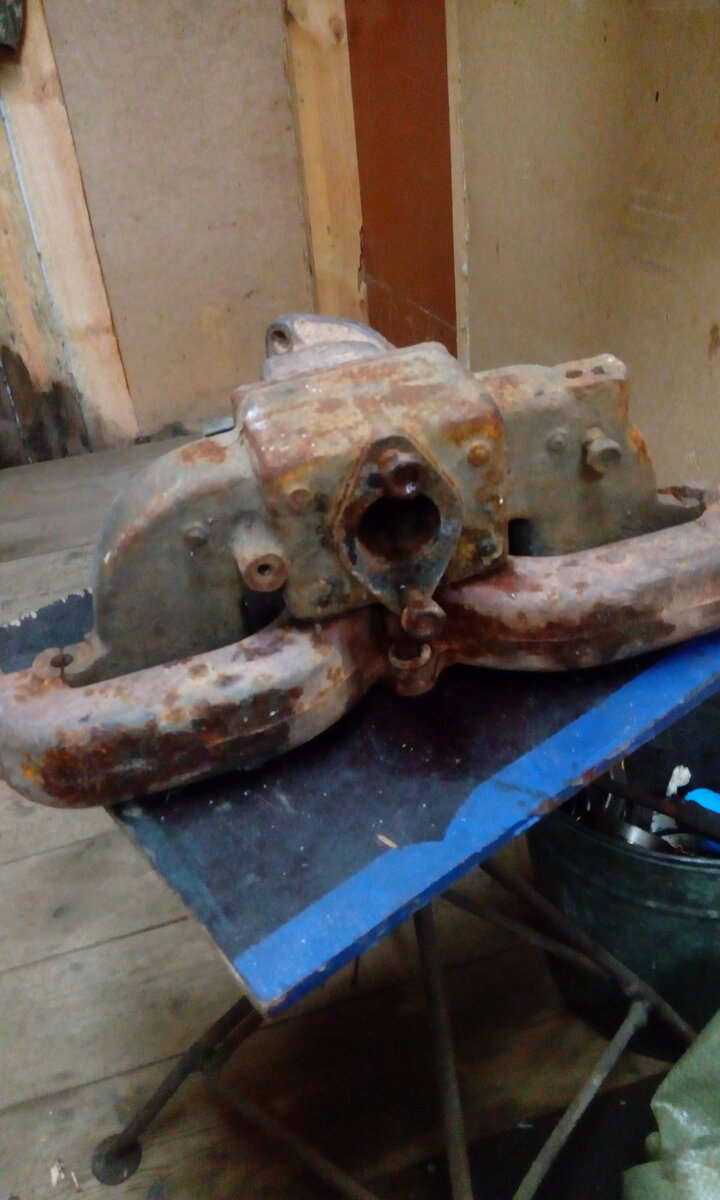

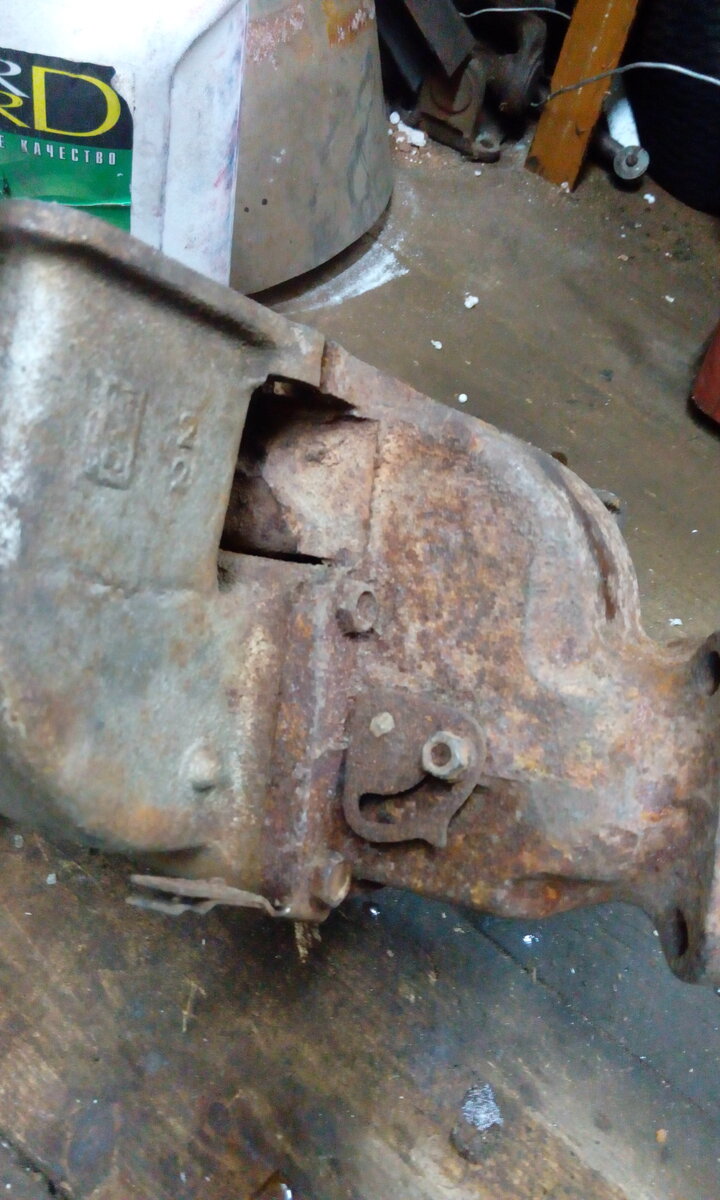

есть у меня 2, только нутрянку не делал фото, завтра посмотрю, на вид по этим не определить?
sewer29
30.03.2012
1 022
197
60
ВЛАДИМИР

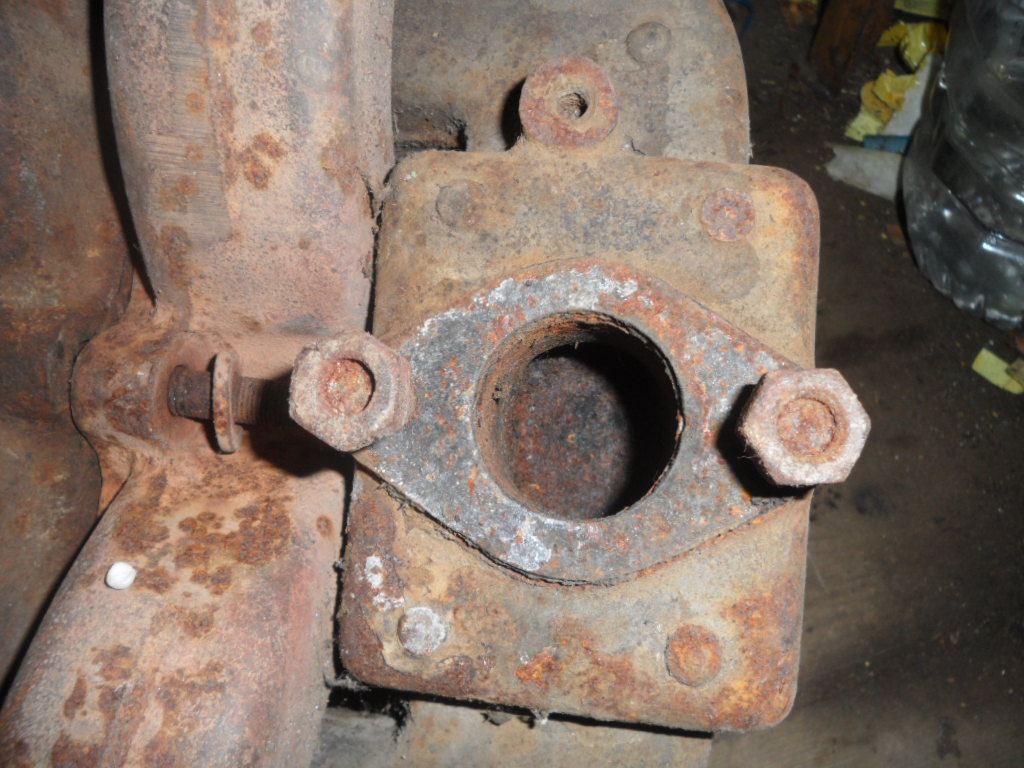

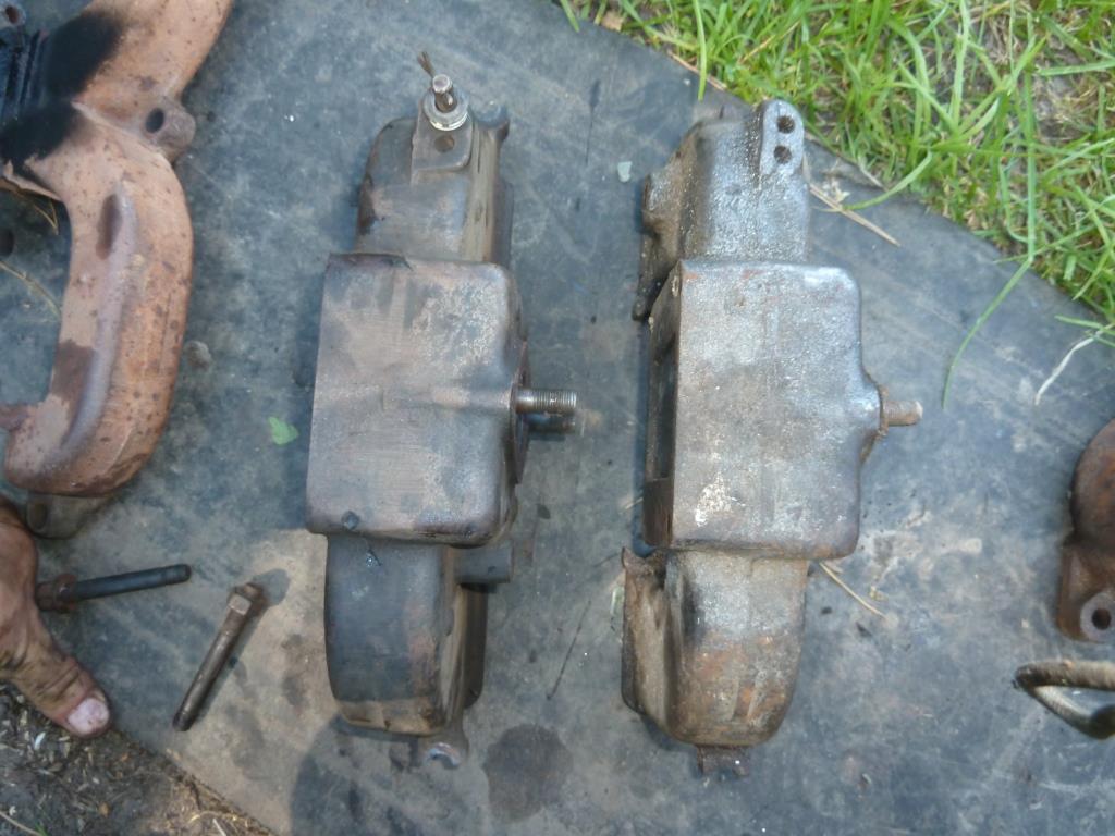

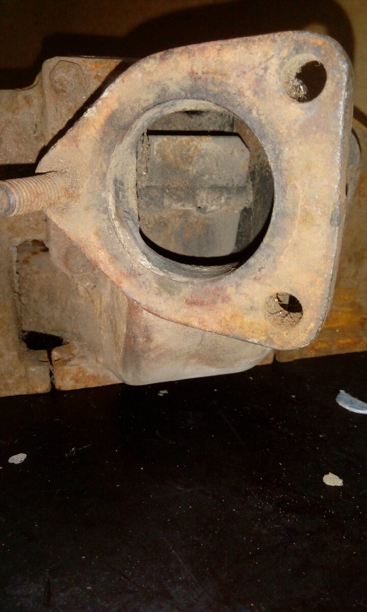

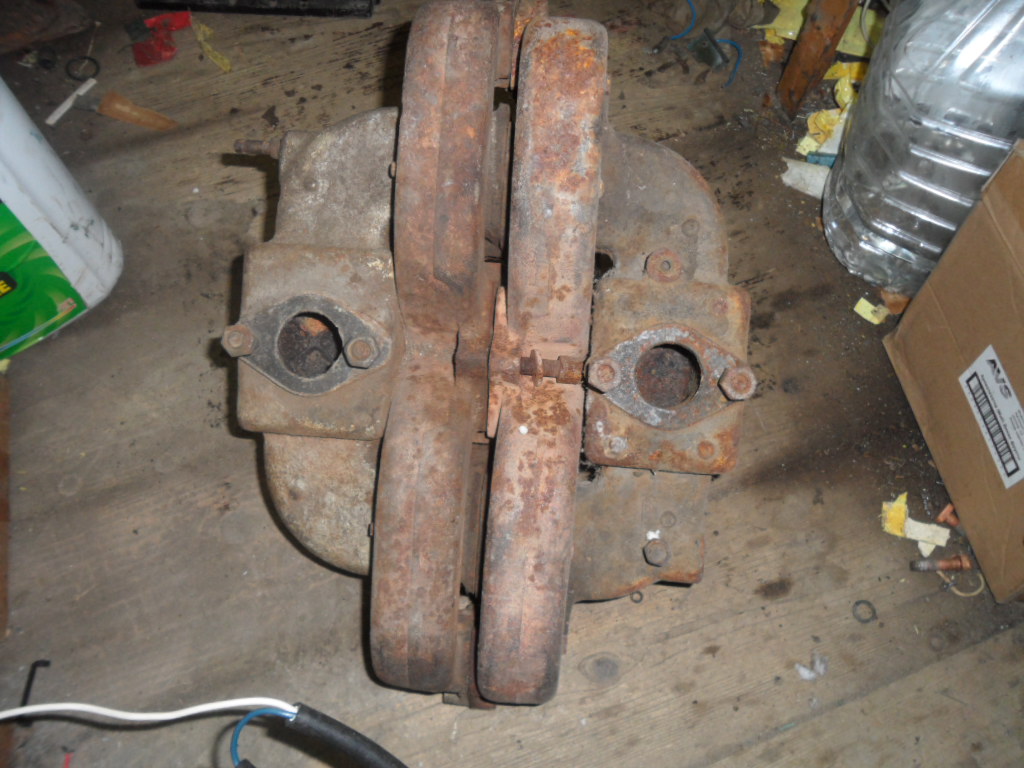

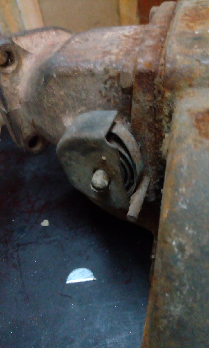

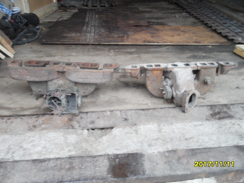

ещё
sewer29
30.03.2012
1 022
197
60
ВЛАДИМИР

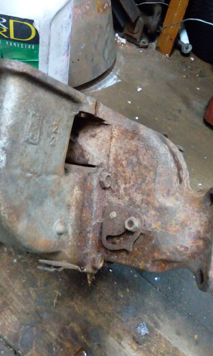

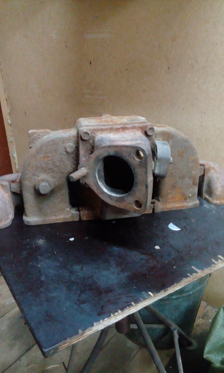

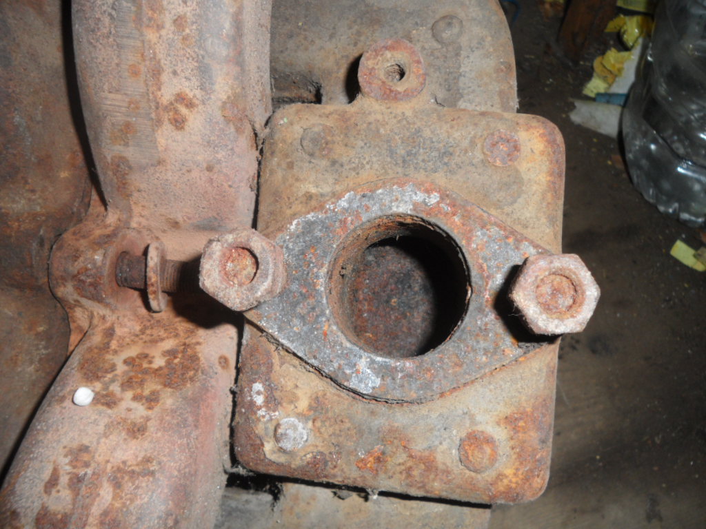

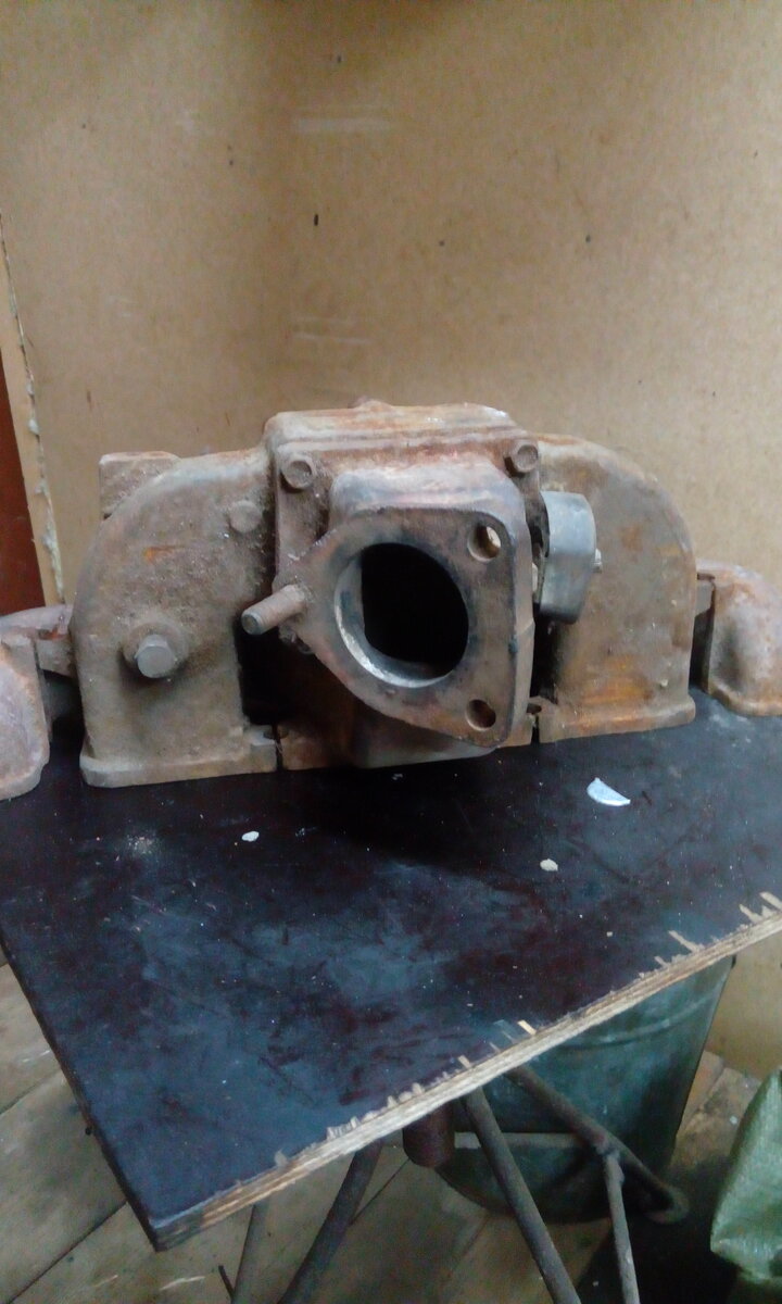

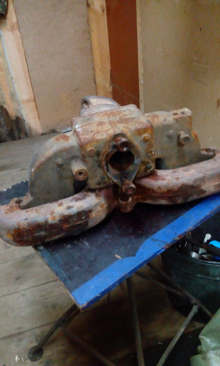

остаток
sewer29
30.03.2012
1 022
197
60
ВЛАДИМИР

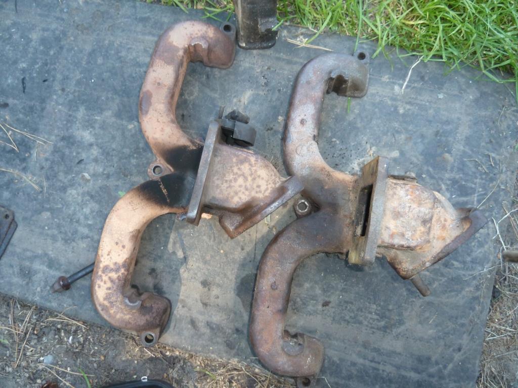

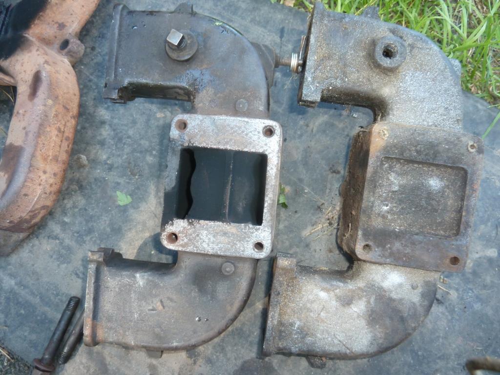

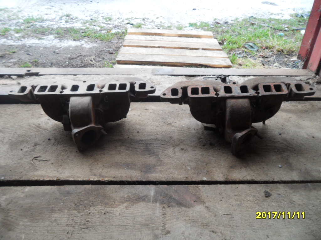

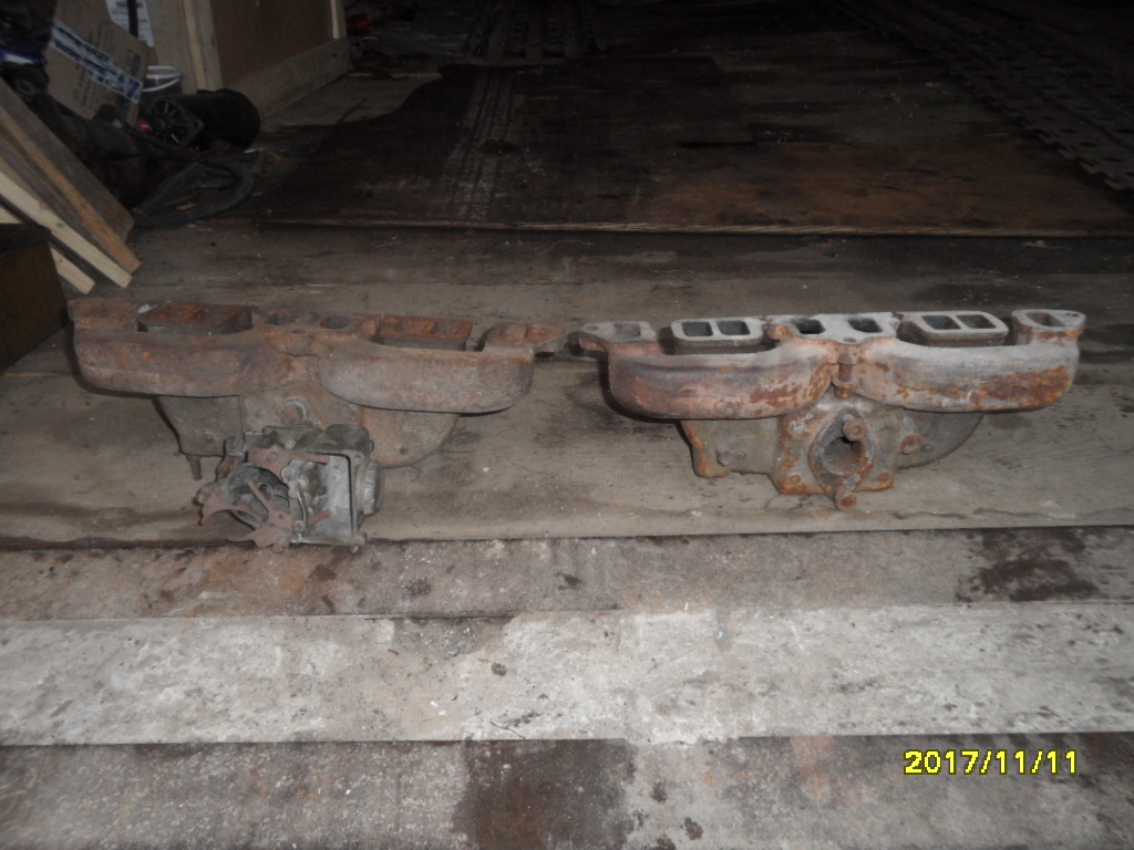

вот сделал фото, да один с насечкой другой чистый, да и выставлю на продажу
HistoriK
14.02.2011
1 730
4 820
Вот же, в 29-м посте написано как раз по Вашим коллекторам)

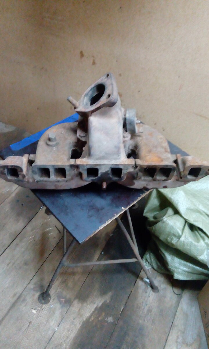

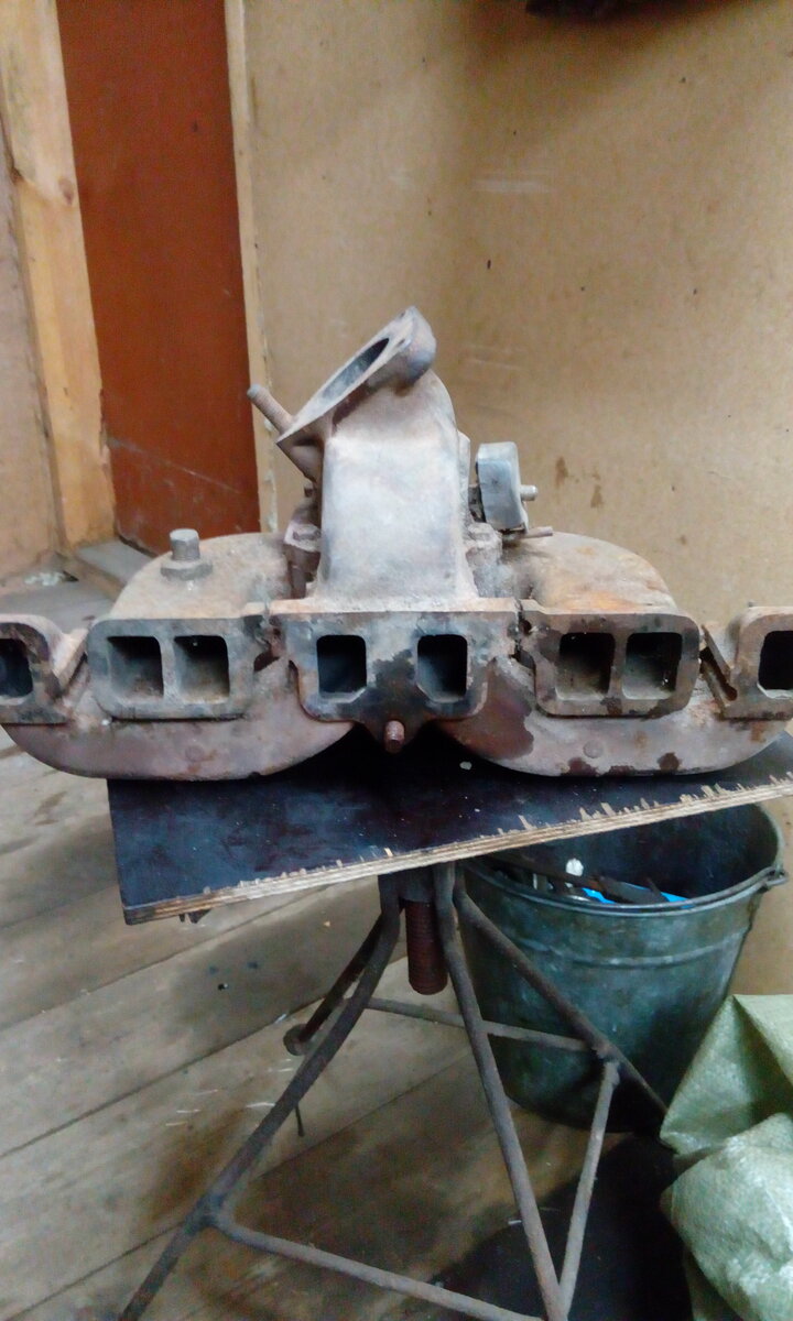

Старик Макгаккет
1 616
3 193
А какой смысл в полосах на дне камеры под карбюратором? Зачем они в уазовском?
4 937
2 795
33
Помимо полости с вафлей (бОльшая площадь испарения) входное отверстие в УАЗовском 38 мм против 35 мм у родного, поэтому именно на уазовском коллекторе К-124 с диаметром смесительной камеры 38 мм наиболее эффективен.
Jolly Roger
05.06.2013
1 466
462
СПб
Я так думаю, что бы улучшить наполнение цилиндров на низах, на больших оборотах, такая система будет работать хуже. чем гладкий.
4 937
2 795
33
Не будет, коллектор ГАЗ 24 то же имеет своего рода рифление в этом месте, несмотря на то, что волговский мотор гораздо более оборотистый, нежели М20.
"Вафля" призвана увеличить площадь поверхности в месте подогрева горючей смеси для лучшего испарения\смесеобразования. Что до завихрений-впускная труба квадратной формы гораздо большее зло в этом плане.
