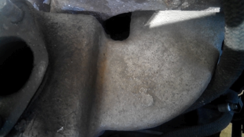

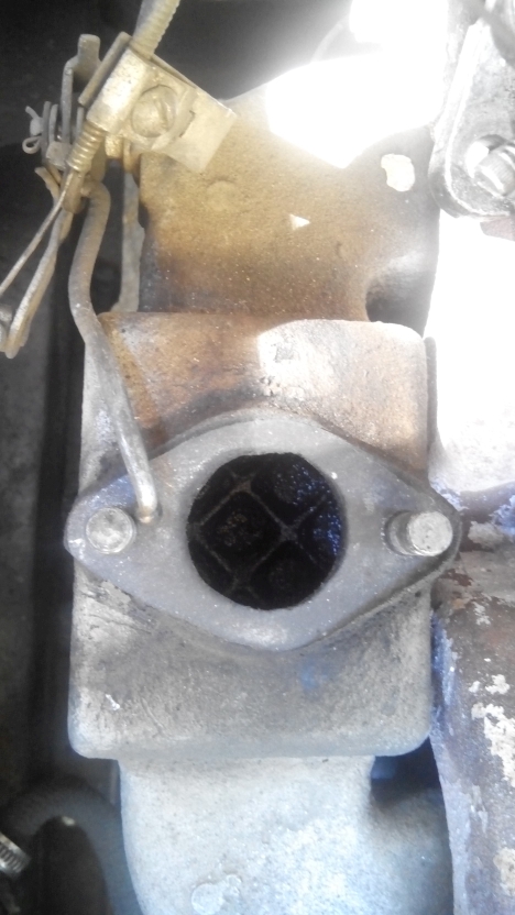

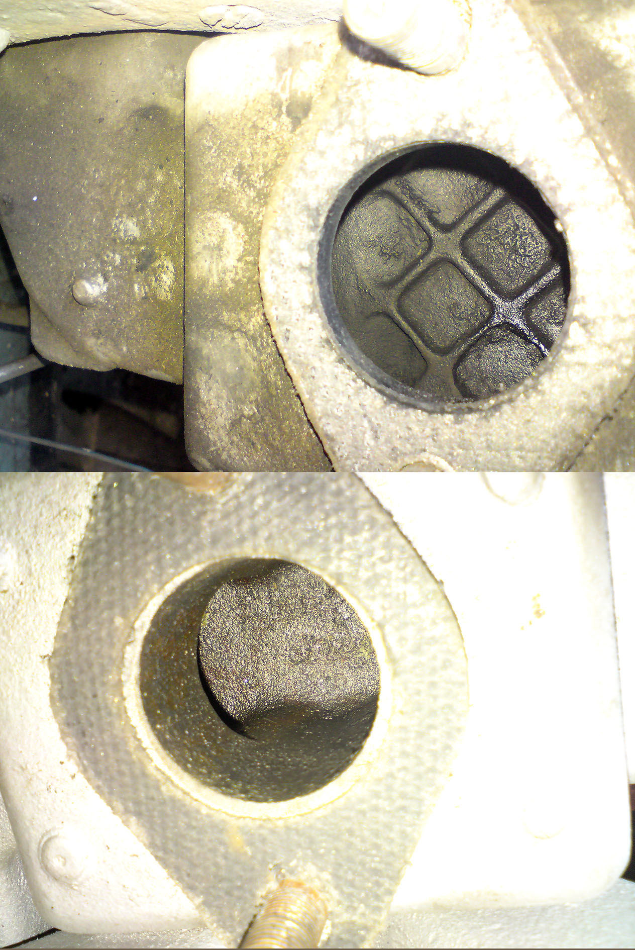

Давно хотел выложить фотки и всё не собирусь.
Внезапно орбнаружит что мой коллектор который я считал обычным, на самом деле не такой уж и обычный, по всей видимости от УАЗ-450, с мотора на 88.
Какпишут в книжках с "увеличенным подкарбюраторным пространством", отверстие под карбюратор так же немного больше.

Артем, на фото с рефленкой М20? или наоборот?
9 351
954
Re: Отличие коллекторов М20 и УАЗ-452
наоборот.
Коллектор УАЗ-450. На УАЗ-452 стоял уже УМЗ-451, идентичный всем известному мотору ГАЗ-21.

О, у меня на машине точно с рефленым дном стоял, я еще удивлялся, зачем они его под вафлю сделали))

Вафля - крутое название для тюнинг-коллектора на победу )

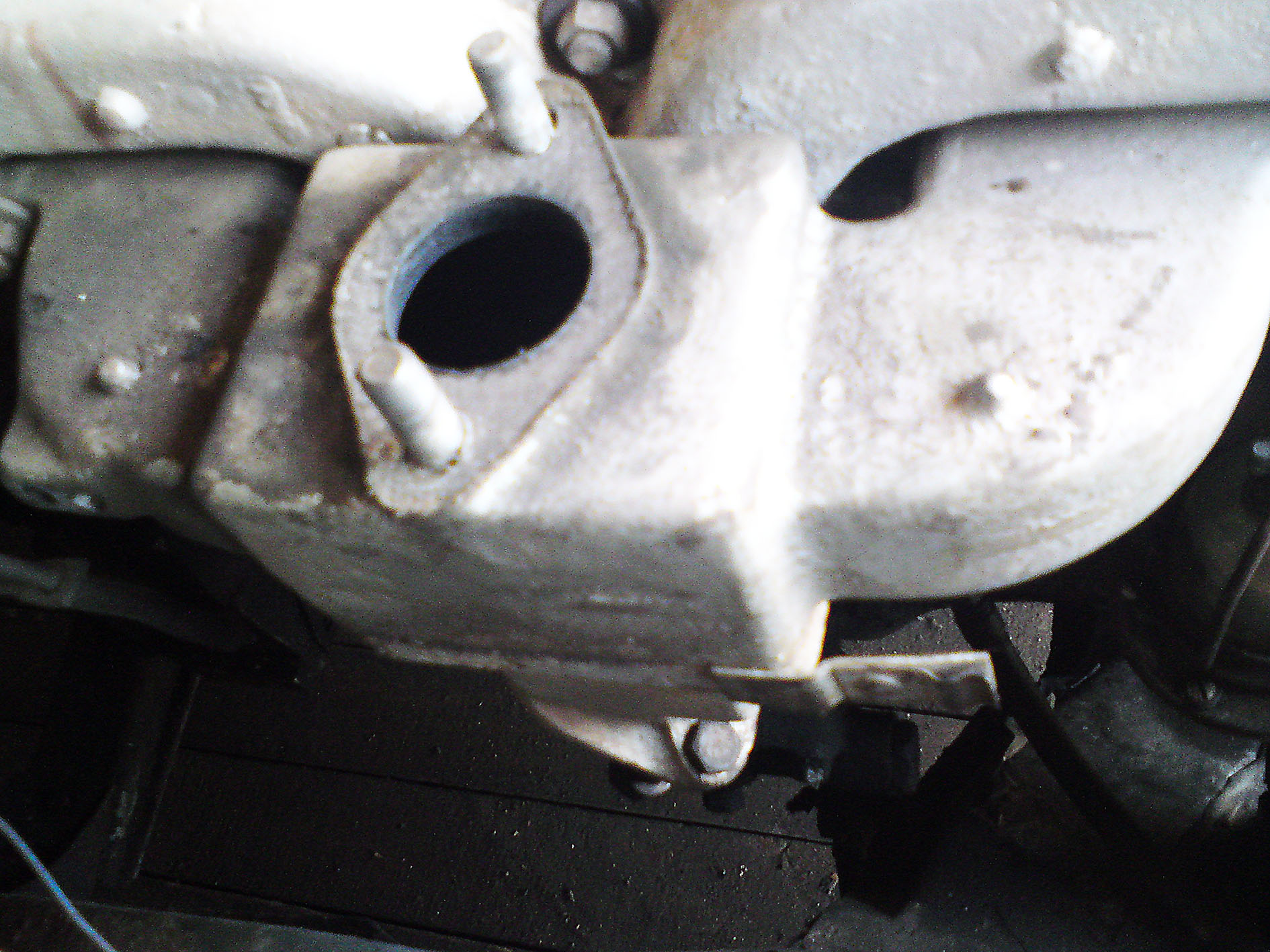

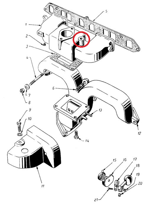

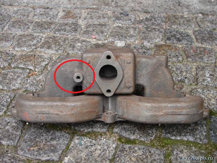

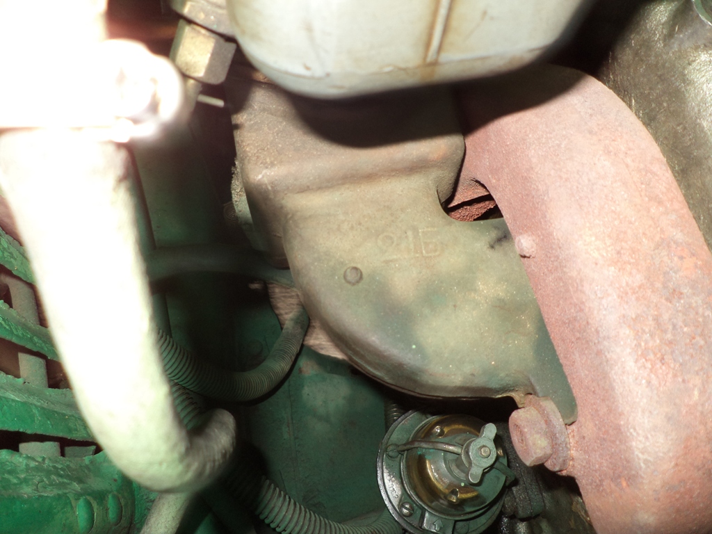

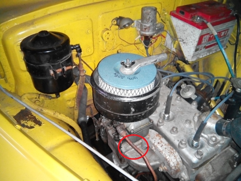

у меня на моторе тоже с рефленкой стоит коллетор.
у него еще нет отливки до крепления теплового экрана.
и УАЗ 450

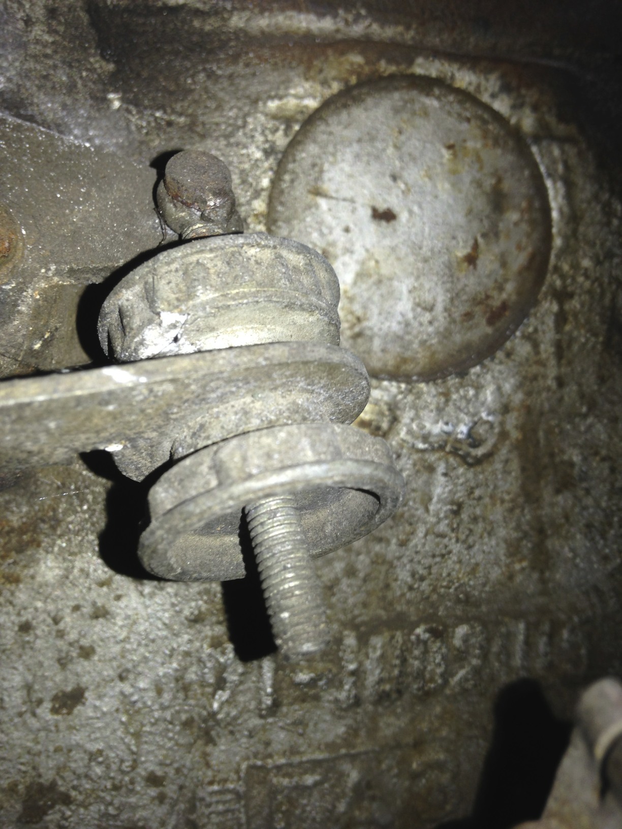

а это на моем моторе
А какие внешние признаки мотора с поршнями на 88, как не снимая ГБЦ еще можно отличить такой мотор от штатного М20?
гдето была тема про эти моторы - несмог найти, ткните ссылкой.

У меня на движке написано "21-", не "20-". На коллекторе пипки этой круглой нет.

хм... надо посмотреть. Хотя коллектор можно же поставить от 450 и на обычный М20.

Тот победовский коллектор что в первом посте, не "вафля" родной победовский с гирькой всё как положено, там тоже пипки нет. Насколько я понял эти экраны были не на всех сериях или по крайней мере не на всех победах.
5 045
3 185
33
У меня на "вафельном" тоже нет пипки. Коллектры с отверстием под карб на 35 и без пипки - вероятно запчастевые на ГАЗ-69 под К124Д. У него не так выступает на коллектором поплавковая камера. Но это только предположение.

посмотрел внимательно на свой блок - отливка номера на борту как на обычном М20, а вот передняя плита, как у Андрея на 21Б с дополнительным отверстием.
вот теперь совсем запутался что к чему.
Подскажите, ГБЦ у двигателя с поршнями на 88 чем отличается от обычной?

У меня на Победе стоит коллектор от УАЗ 450,поставил при переборке двигателя.На всех колекторах,по крайней мере увиденные мною,присуствует маркировка 21Б.
