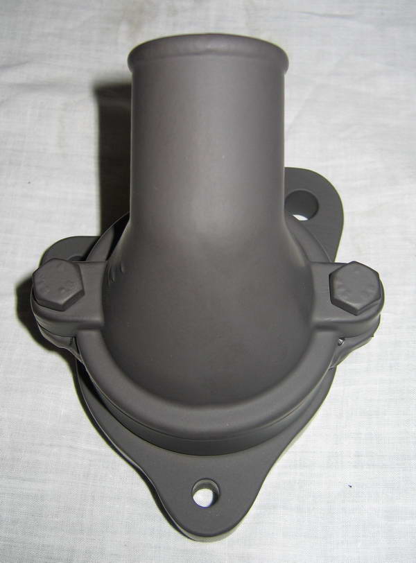

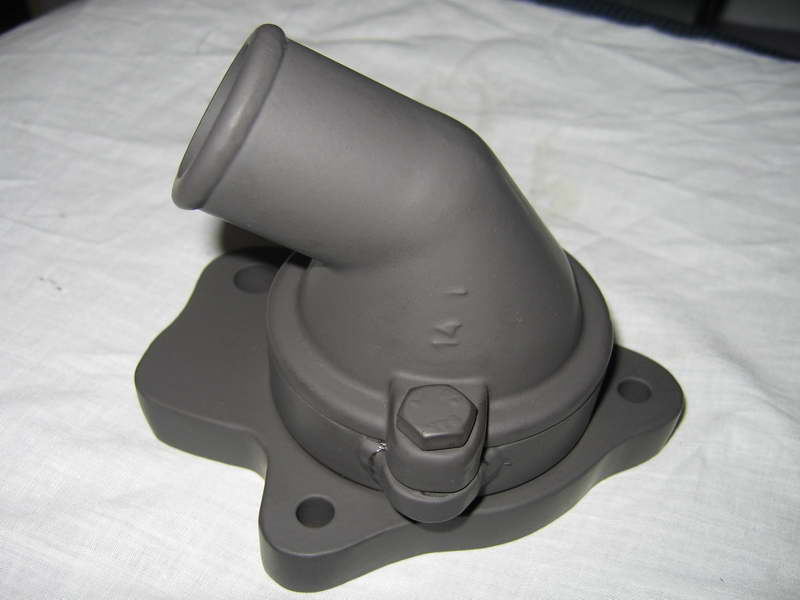

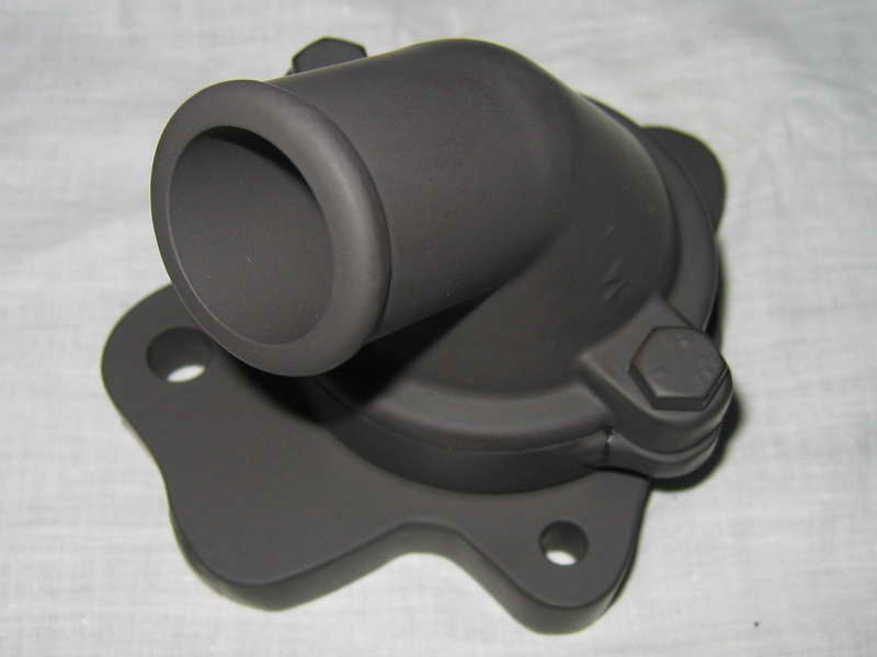

Фото термостата-слево ТС6 А,справо ТС109-01
ТС 109-01 ето современный вариант термостата ТС6 А

Буду искать у нас в магазини ТС 107-04 и сравнить размеры на ТС109 -01 и ТС107-04,потом отпишу.Вот и фото ТС 107-04
10 113
35 009
Смотрел на термостат ТС107-04,ето обычний термостат 107 с температура начало открытия клапана 87 гр.
К сожалению на Победе не подходит.

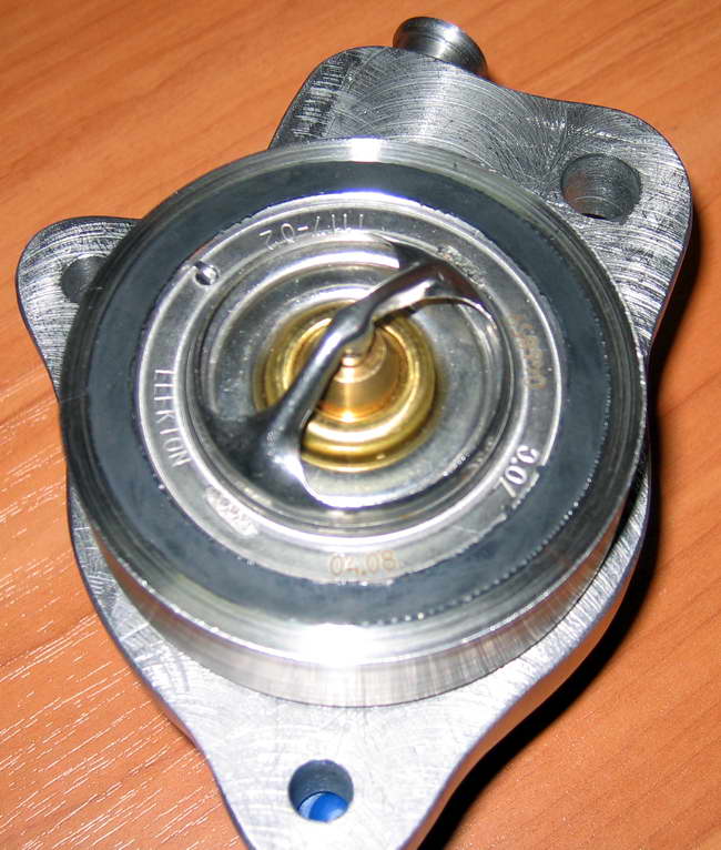

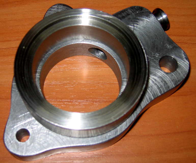

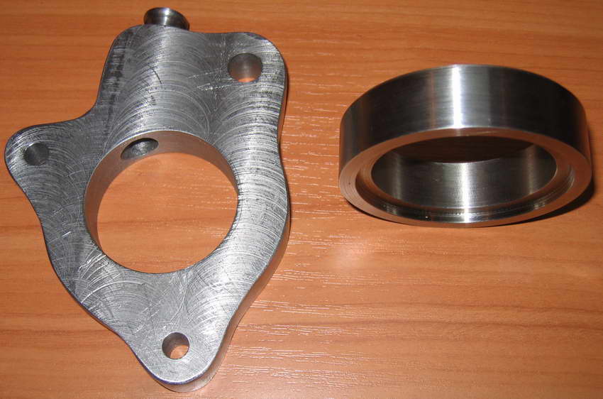

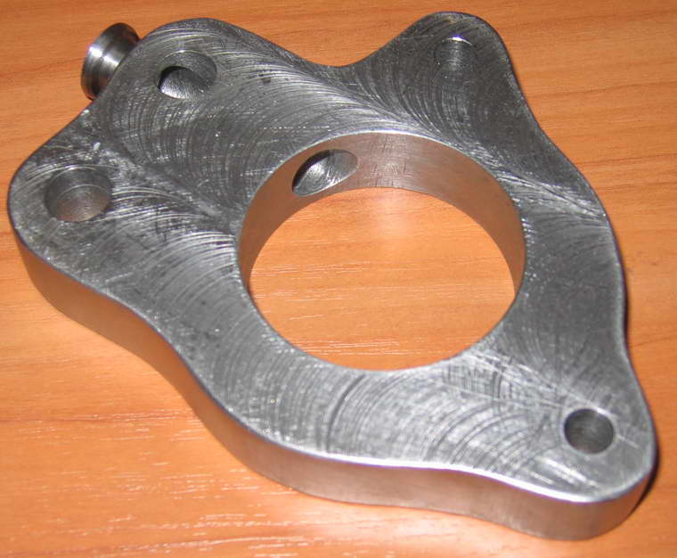

Вот оно и свершилось!
Только, наверное, поздноватенько получился результат (зима-то уже и кончилась), но всё-таки я сделал то, о чём говорил!
Да и Pobedovod подтолкнул... Thanks!
Прикладываю фотки для сборки "своего" девайса (это то, что в голове сложилось):
Talik
15.01.2008
156
г.Серов
Далее...
Krivass
29.03.2008
858
3
Афигеть! Это ж настоящий "хенд мейд"! А если его заодно с корпусом термостата серебряночкой - так даже почти незаметно будет. Уважаю. :)

Kostyan
08.08.2007
Харьков
Да, все очень хорошо получилось! не могли бы вы выложить чертеж этого девайса, и все более подробно описать. У нас с самими термостатами проблем нет, вот корпус для него этого настоящая проблема я уже 2 поменял :( сейчас трещина замазана холодной сваркой но это не надолго ;)
