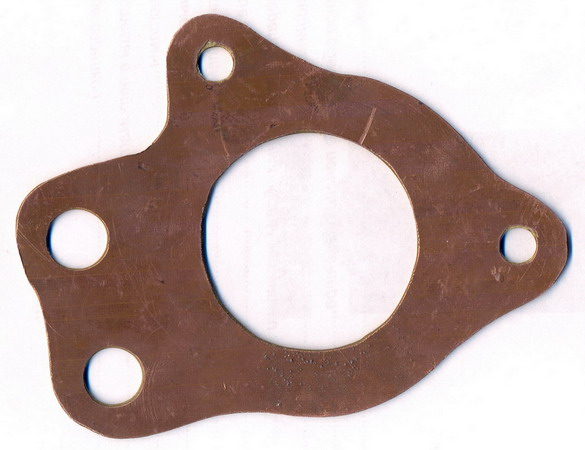

С чертежом туго будет, но сделаю и выложу!
Сам я делал по лекалу из тонкого текстолита, а лекало сделал по головке.

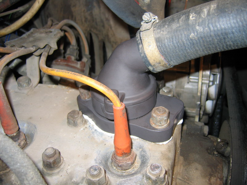

Вот выкладываю фото, как он теперь стоит на месте...
Шланг, который стоял с родным хоботом, даже не пришлось менять или укорачивать - всё идеально подошло, в том числе угол изгиба.

Это лекало.., про чертеж не забыл - делаю!

Спасибо! Есть несколько вопросов. Круглая деталь преварена к основанию и потом к ней приварены "ушки" крепления ?

Основное отверстие в пластине сделал диаметром 52мм, а в стакане диаметром 56мм.
"Ступенька" в 2 мм как раз хорошо дала наложить сварочный шов изнутри сверху, потому получилось, что сварки типа "не видать".
"Ушки" наварил и обточил перед тем как приваривать стакан к пластине.
