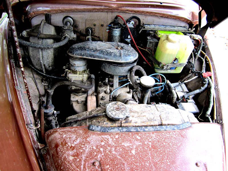

Не ожидал такой резвости. Но все равно я попробую форсировать мотор. Я тут читаю про мотор что и как. Подскажите мне. Фильтер тонкой очистки масла что сливается в поддон? Зачем этот бред? Если я заглушку его, мотору не чего не будет я же прав? Хочу сказать сразу он останется просто поставлю заглушку. И хочу фильтр сделать грубой очистки в тонкую. Я конечно могу ошибаться я не совсем разобрался с этим мотором. Он очень чудной и интересный

По теме я бы советовал автору немного умерить пыл и собраться с мыслями, а заодно и пособирать информацию. К примеру, в ФТО со сливом в блок страшного ничего нет, давление в системе от этого не падает совершенно, ибо жиклёрчик там на выходе микроскопический. А для нормальных амортизаторов нужно поставить подвеску от 21-й Волги, 3-ей серии, заодно с рулевой трапецией. Если собрать ещё подвеску нормально, методом подбора выбрав резьбовые с наименьшим люфтом, то вообще всё отлично получится. А полиуретан там всякий - это во втулки рессор и подушки стоек стабилизатора, не помешают.
Тормоза дисковые кстати тоже приделываются, всё уже давно придумано. И вперёд, и назад, хотя конструкция для задних посомнительнее. Можно и педали напольные сохранить даже, если ГВУТ поставить, или маленький вакуумник американский купить.
Задний мост - неразрезной от Волги "под старую разболтовку", с переваркой площадок под рессоры. Замечу, кстати, что вопреки расхожему мнению ширина мостов Победы, 21-й, 24-ки и "советской" 3102 - идентична. Пара 3,9 с возможным апгрейдом до 3,58 у этого моста позволит поднять максималку даже с низкооборотными старыми моторами.
В качестве мотора мне бы виделся или форсированный немного ГАЗ-52, в основном в плане повышения СЖ и переделки впуска-выпуска, или что-то компактное американское из старых "смолл-блоков". А самый крутой из зарубежных моторов для предполагаемой переделки - это фордовский "флэтхед". Восемь цилиндров и неповторимый звук, бонусом странноватая местами конструкция, а также куча тюнинговых примочек. Проблема - здесь, в этой стране, таких моторов единицы.

Подвеска будет сток отристовриронная. Мне не в кольце выпускать. Почему мотор газ 52 или 53 это русские моторы примерно той эпохи. Фто -не знаю все равно странно чистое масло в подон а не в мотор все же не то. Почему не мост от новых Волг? Не созрел до этого пока дико мне. Мост решено родным оставить. Тормоза -рестоврация плюс вакумник от 21 волги или газона. Да простят меня все но безопасность важней, единственное я его спрячу от глаз всех. Место нашел.

РестОврация, угу... И некий "вакуумник" с 21-й Волги, на которой отродясь усилителей не было) Хочется потроллить, но не буду. Посоветую ещё раз разобраться, что, как и отчего, и начать с разборки машины, заодно и фото сделать да показать. Может там такие "дрова", что уже и вариться не к чему?

Мне сказали на 21 Волге есть выносной уселитель, скинули фото . Точно я не могу утверждать. Такую информацию мне предоставили. Вот на газоне есть выносной уселитель это точно. дак а что меня троить? я на роль знатока не претендую прошу совета а не учу жить вмех. Бортовик создал там есть кое какие фото. Да дно в плохом состояние надо много варить. Машину вытащил из под пресса. А что если убита надо ее в чермет? Таких машин и так мало. Что давайте все под пресс отправим

Информацию лучше фильтровать. "Вакуумник" этот - обычный ГВУТ от 24-ки, капризный, но работающий агрегат, запчасти к нему правда стремительно исчезают. Грузовой я бы ставить не стал, он слишком мощный, процесс каждого торможения становится весьма захватывающим и ювелирным процессом.
Машины из-под пресса - как правило доноры кое-каких деталей максимум. Побед конечно мало, но лучше изначально выбирать машины поживее, сильно сказывается на степени вероятности успешного завершения работ. Хотя, по мутным фото, здесь вроде ещё всё более-менее, на составляющие не распадается.

Оригинально фильтр стоит))))))
