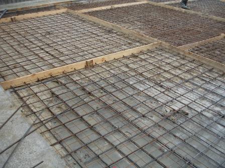

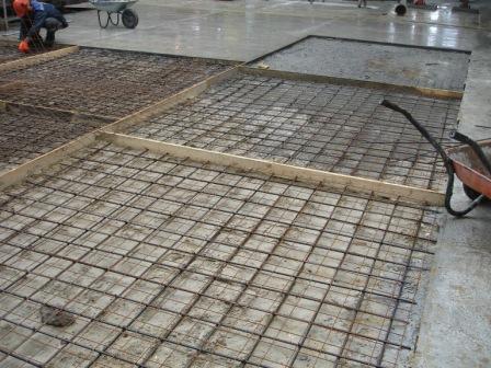

Арматура 4мм -это кладочная сетка. Хотя бы 8мм делай. Ячейку 20-20. На утрампованый грунт надо насыпать 10 см отсева. Это будет подушка. Она снимает напряжения от почвы и фундамента. Потом постели простую полиэтиленовую пленку. Можно пару слоев. Какую-нибудь старую и ненужную. Из кусков. С перекрытием. Это и будет гидроизоляция. У нас даже высотки выстилают под плитой. Под арматуру можно положить брусочки 2см. Их можно убирать когда рядом уже будет лежать раствор. Арматура хорошо держится в уже выложеном растворе. Чуть приподнимаешь арматуру и убираешь брусок. И так постепенно везде. Только не делай жидким. Раствор должен при выкладке лежать кучкой. А будешь укладывать , он одновременно и уплотнится. Лучше делать дорожками. С опалубочными перегородками. По ним прошелся доской и ровная поверхность. Две дорожки (через одну пустую) сделал, Перемычки убрал, залил дорожку. А ровняешь доской, по двум залитым,как направляющим.

не кто не афишировал.ворота у хозблока не нужны чтож все дураки совсем..
спасибо за совет..тоесть мне можно лить квадратом 3х2 потом дальний 3х2 и последний середина 3х2, а после снять 2 перегородки..правильно понял.
Примерно ка на фото. Арматуру желательно связывать обожженой вязальной проволкой, потому что если вдруг будет перекос, то ее не сложно будет подправить. А сваренные прутки будет уже сложнее.
