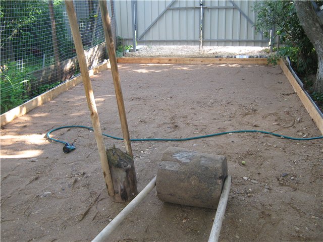

Вообще ПГС (песчано-гравийная смесь) нужно бы хорошенько утромбовать, перед этим немного увлажнив

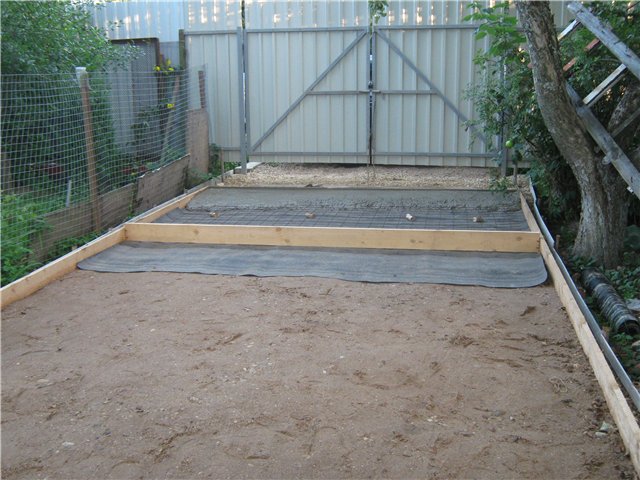

увлажнили трамбовать уже сил не было. :( низ слой пгс и песком ,потом щебень 20х20, свеху песок с камнем 20х40. опалубка доска 150х25х6.

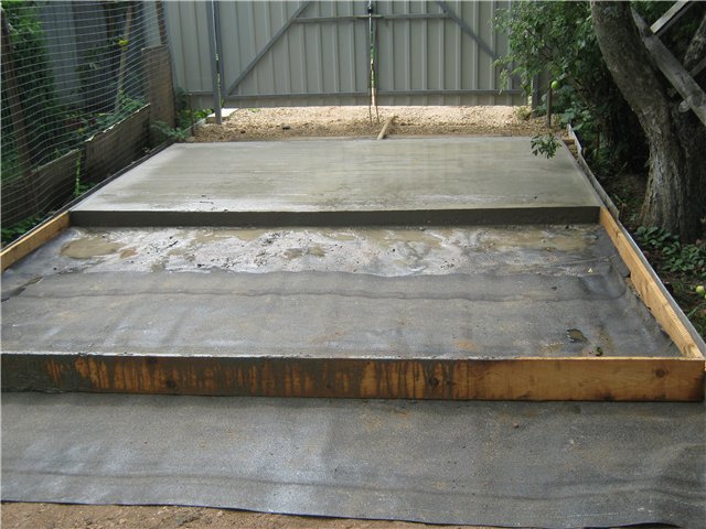

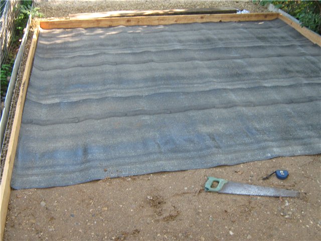

гидроизоляцию надо загибать к опалубке или просто раскатать рубероид на песке.?
TUNER
22.11.2010
3 272
1 807
Нижневартовск
Re: Нужен совет.
Я думаю можно подзагнуть, аккуратно чтоб не порвать.
16 463
11 424
Re: Нужен совет.
спасибо. так и сделаем с внахлест ..а когда опалубка снимется нахлест на землю ляжет.

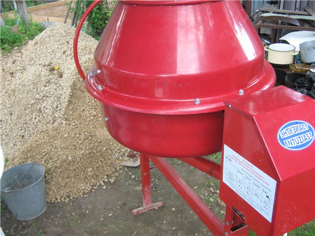

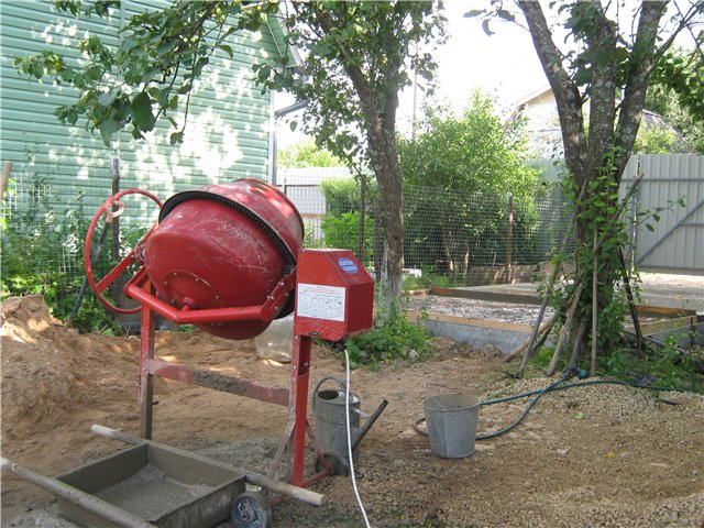

было приобретено 15 мешков цемента
такой мешалкой месил
рецепт бетона написаный на мешалке
куча песка и щебня

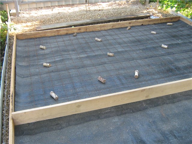

утрамбовал трамбовками

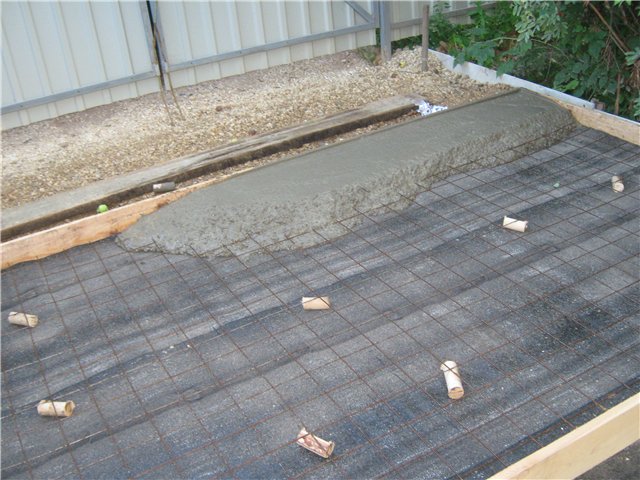

гидроизоляция рубероидом
арматура на подкладочный палочках
первый бетон :D :D :D :D

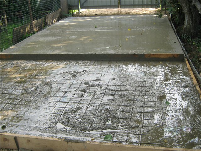

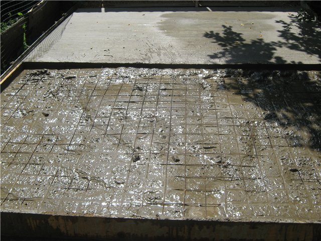

лил слой за слоем казалось что не залить ни когда
дело близилось к ночи :shock: разносил бетон простыми самодельными носилками .
ну вот залил первую плиту потрачено 4 часа
принялся к второму этапу заливки
работа пошла немного быстрее и веселее :)
залита 2 половинка. все равняем гладилкой
приступаем к третей
кучи песка и щебня почти кончаются дело близиться к концу

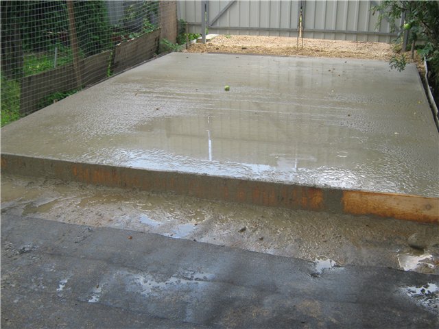

вот после 9 часов работы что закончилось. все залито..теперь ждать неделю пока все высохнет. потом сниму опалубку и посмотрим что получилось. фото готового фундамента будут скоро. :D

старался..теперь главное чтоб не лопнуло ни чего и заезд залить с дороги .потом можно и гараж сооружать. :D

Думаю нормально. Если сильно жарко, надо фундамент поливать чтоб не потрескался сильно. Я свой фундамент под баню по вечерам поливал со шланга, и укрывал пленкой.

Там в теньке от деревьев. но поливать не кому я пролил все сильно ..а накрыть не удалось на всю ширину..ну что будет то будет, надеяться на дождь надо :D

ну мне свой тоже не каждый день удавалось поливать. Да и прошлое лето было холодное.

посмотрел погоду вся неделя +18+20 день, ночь +12+14. дожди...как бы не размыло дождем!

Re: Нужен совет.
АНДРЕЙ 111 сказал(а):
рубероид на землю не ляжет, он прилипнет к бетону.
