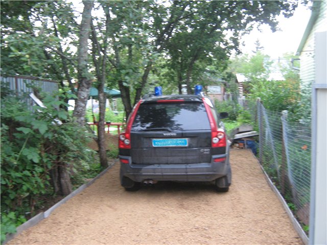

нужен совет и помогите расчитать хочу построить гараж для ремонта "ПОБЕДЫ". но немогу определиться из чего его делать? и как сделать пол? сколько нужно бетона на пол? если можно расчеты по бетону в ведрах мерить бетон-мешалка есть 130л. вот такая площадка уже есть 5 см песок и камни, 10 см щебень 20х20.
вот фото площадки 3,40 на 7,20

не тесновато будет в таком гараже?

по левую сторону деревья долой, всё равно им уже не жить. а если и жить буди тебе гараж поднимать и пол крошить... если их убрать будет прилично места.
