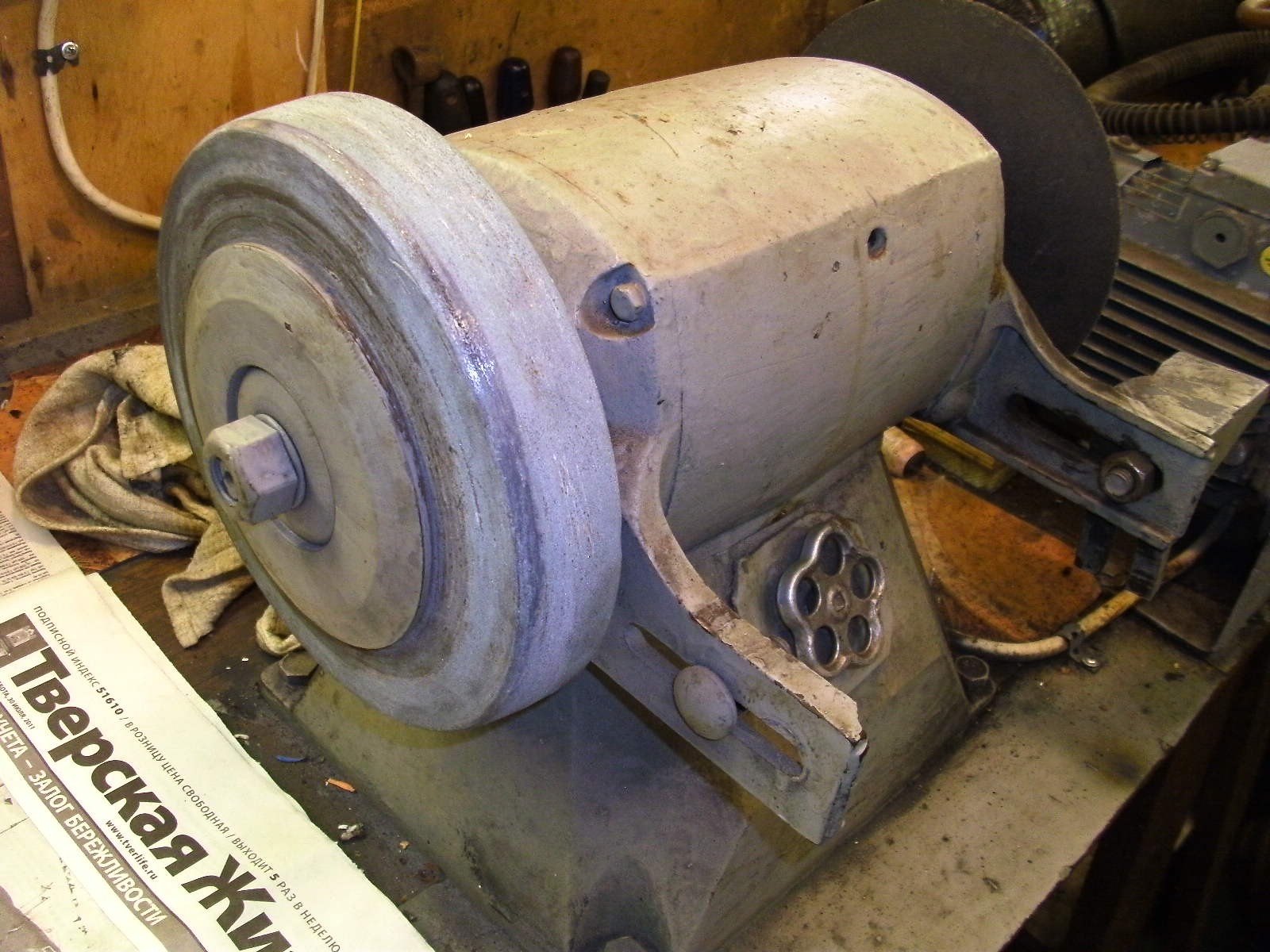

Электроточило.
В прошлом году прикупил я вот такое электроточило,напряжение питания только 380 вольт,всякие затеи с кондерами не прокатывают из за специфически намотанной обмотки
+ к нему есть три камня.
Серый-грубый обдирочный
Белый-средней зернистости
Зеленый(который сейчас стоит)-чистовой,на нем только затачиваю сверла и довожу ножи-ножницы после заточки.
Забыл добавить что у меня в гараж проведено,380 вольт.Так что с подключением не испытываю никаких проблем.
ДЛЯ КРИТИКОВ.
При включение мотора вместе с конденсаторами в 220 Вольт мощность его упадет примерно до 50%,если правильно подобрать их то можно добиться только до 75%.
Я в свое время уже много "наигрался" с конденсаторами,как включал их последовательно так и параллельно в обмотку.Но потом понял,что если положено мотору 380 то их и надо дать.
Тем более что сейчас эл/двигатели стоят не дешево,я их в свое время на компрессоры замучился искать.
Например что бы перемотать обмотку двигателя берут 1000 рублей-1 Киловатт мощности.Получается например перемотать эл/двигатель 2,2 Кв стоит 2200 рублей.Это официальные расценки одного из заводов в Твери.

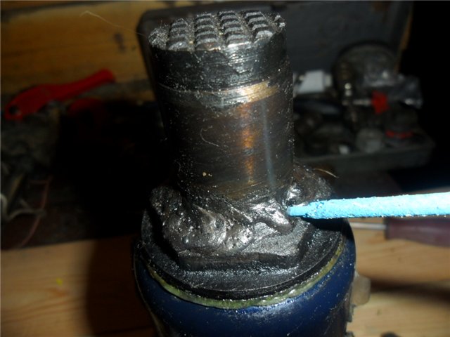

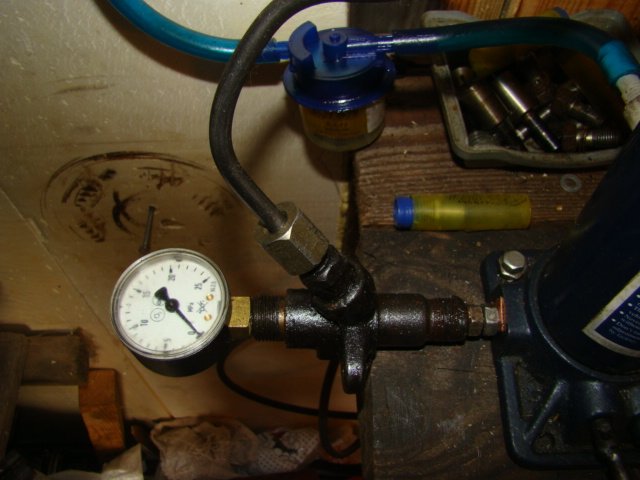

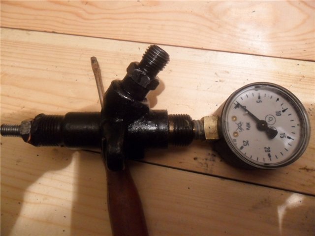

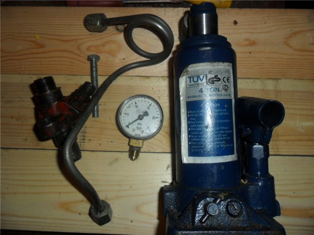

Мне тут один Камазист скинул на эл/почту фото своего самодельного стенда для проверки давления впрыскивания форсунок,основная составляющая стенда это домкрат и манометр высокого давления.
Хотел себе точно такой же сделать в гараже да все никак не могу подобрать подходящий манометр.
