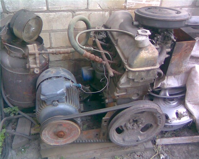

Михаил12w, ты своим битурбо занял пол верстака... неудобненько как то )))

Re: приобёл компрессорик:)))))
барабашка сказал(а):
да уж,неслабая конструкция,
Я его изначально не планировал делать переносным,так как все движки на 380 Вольт а оно есть только у меня одного в гараже на весь ГСК,проводил года три назад,когда председатель был хорошим знакомым.
гуровский насос надо было подсоединить через медную трубку,или стальную,либо взять шланг зиловский.или же просверлить дырочку для сброса излишков масла.а из картера масло отводить за счет прорыва воздуха в карьер.
Сейчас ребята подарили мне две нижних крышки картера компрессора,одну от Зил-157 а другую от Зил-130.Как будет потеплее то продолжу свои эксперименты.
а моторчик слабоват всетаки,хотя задумка хорошая,только такое лучше из дизеля делать
Да у меня все равно нет машины,так что места в гараже хватает сполна,ну а верстак можно в случае чего продлить.
кстати,помпу тоже можно убрать,конвекция и без нее свое дело сделает.а радиатор можно расположить под наклоном,почти горизонтально,так легче воздуху между его трубами проходить.это если веентилятор не ставить.
интересные площадки под компрессор,точно не от 130го.
Последняя площадка на моем фото как раз от компрессора Зиз-130.
Можно и убрать,только тогда за счет чего будет вода циркулировать через цилиндры компрессоров?
Он слабо греется,наверное можно и без него,но просто жалко стало сдавать в цвет мет его,по этому и приспособил для компрессора.
У меня и вентиляторы валяется,как для шкива от эл/двигателя(на работе скрутил от холодильной установки) так для шкива компрессора(нашел в деревне от водяного насоса Зил-130 крыльчатку).
Так что можно экспериментировать сколько угодно.
Только травмоопасные они,что то я стремаюсь их ставить :wink:

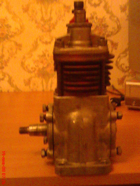

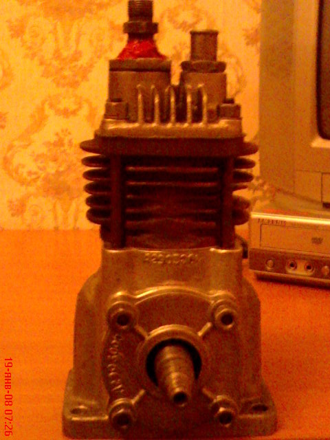

У меня есть компрессор, с нижней зиловской частью, а голова обребренная, типа для воздушного охлаждения, никто не вкурсе отчего он?
Скорее всего от Зил-150.Если двухцилиндровый.
Или от старого Паз-3205.Если одноцилиндровый.
Короче говоря,выкладывай фотки его,подскажу точно.

Двухцилиндровый. Да, наверное от ЗИЛа-150. Фоток нема :(
если как на фото это пазик и бычок с одним целиндром.. если 2 целиндра камаз...
на фото-от пазика.бычковский совсем другой,там шестерней привод осуществляется.
я знаю что шестерней головка у него такая.
Это очень фигово что нет фото :?
Я с такими знаком только по описанию в книгах и то в общих чертах.
На моих фото компрессор от бензинового Паз-3205,1997 года выпуска,на работе стал гнать масло и его выбросили на помойку,я подобрал,сменил сальник и поршень+кольца.
До сих пор валяется у меня в гараже.
