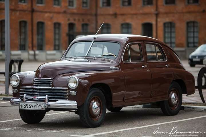

Итак, май 2014. Покрашен кузов, навесное частично. Покраска навесного заняло еще около 2 месяцев.

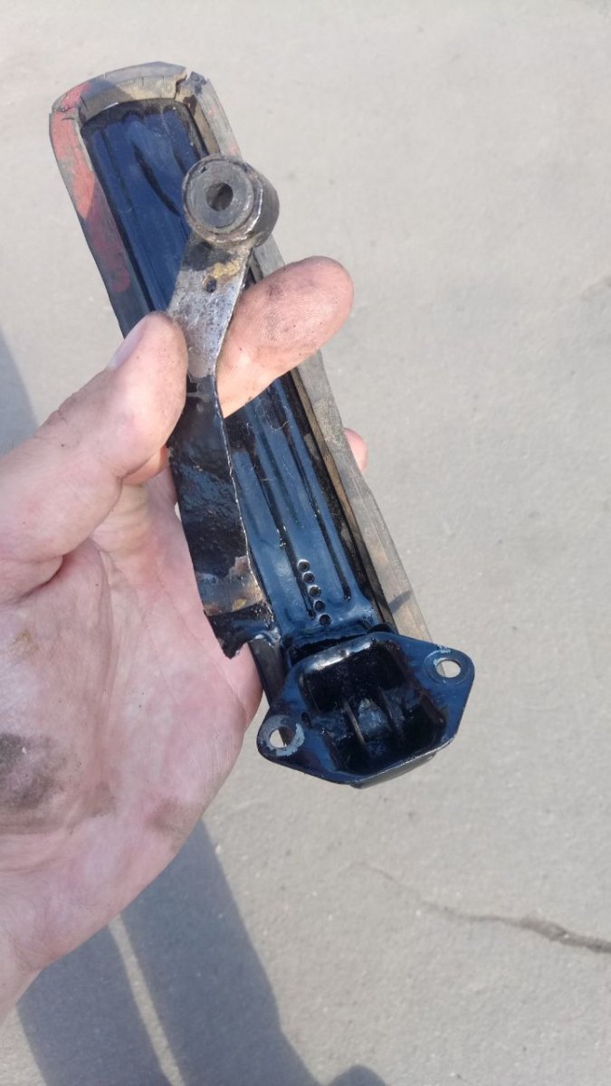

Отломилась тяга педали газа. В дороге ее не починишь. Я натянул пассатижами трос ручного газа, повысив обороты и доехал до гаража. Где мне приварили тягу и я поставил педаль обратно.

Совсем забыл, была еще поломка, своими лапами сломал переключатель поворотов.
Так что ищу.

Цвет понравился. А что за краска такая?
Реакции: свой
3 150
Если честно я не по номеру подбирал, началось с того что сначала полиуретановой краской покрыл днище. И так удачно с цветом попал, он мне понравился, что к нему уже подбирал основной цвет.
3 150
Полиуретан двухкомпонентный брал в Мир красок. В районе электрозаводской.

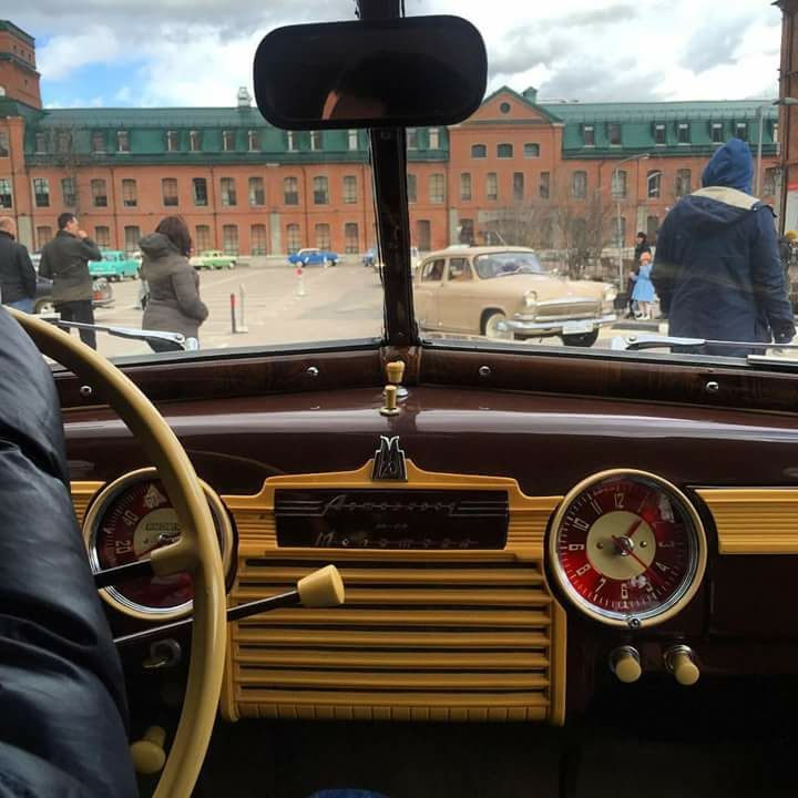

Если посмотреть начало темы, то видно, что родная торпеда была порезана под не родной приёмник. На всех сохранившихся семейных фото Победа была с приемником, в том числе в год покупки, в 1954. Поэтому мной было решено, что приёмник надо ставить. В Автонаследии мне сказали, что есть книга за 1952 год, где указана антенна в крыше и написано что на машину может быть установлен приёмник. Это послужило вторым аргументом.
Для ремонта родной торпеды была куплена часть донорской торпеды и аккуратно инсталирована.
Но в процессе сборки столкнулись с тем, что приёмник встаёт, а родной динамик не помещается, он торчит из под иконостаса. Поэтому временно установлена заглушка, пока не будет найдено решение.

4 822
9 248
Фанерка на которой крепится динамик немного торчит снизу из-под торпеды. У меня по крайней мере.
