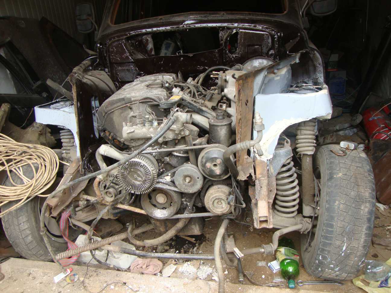

мне кажется передок будет очень тяжелый... как бы все это не отвалилось на ходу....
TUNER
22.11.2010
3 165
1 352
Нижневартовск
во во, и я про тоже подумал

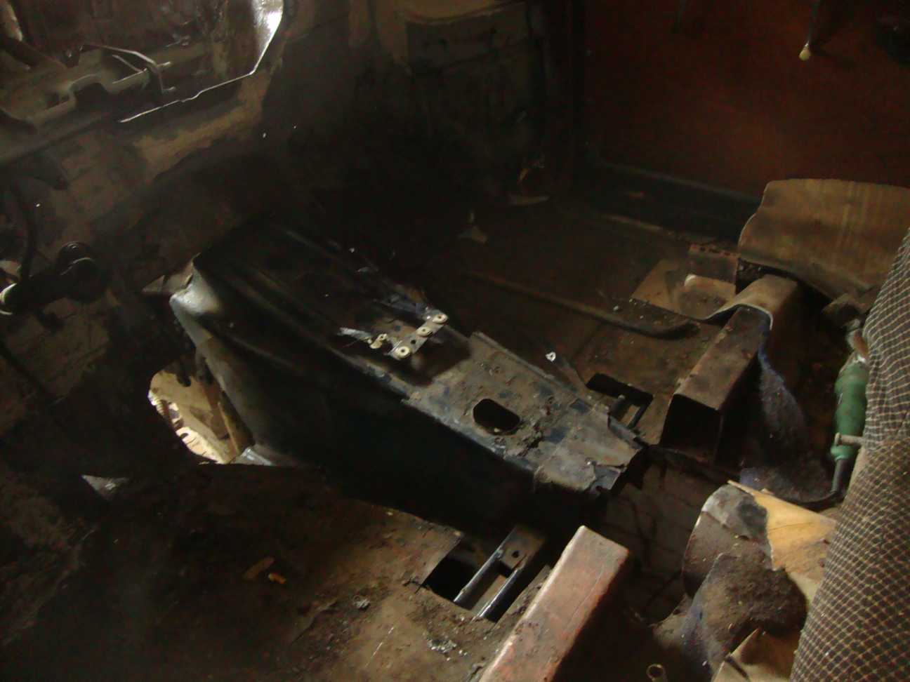

игорь621
08.05.2012
110
белгород

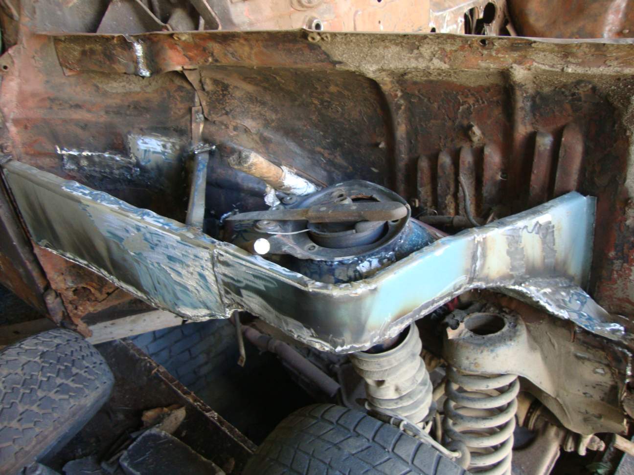

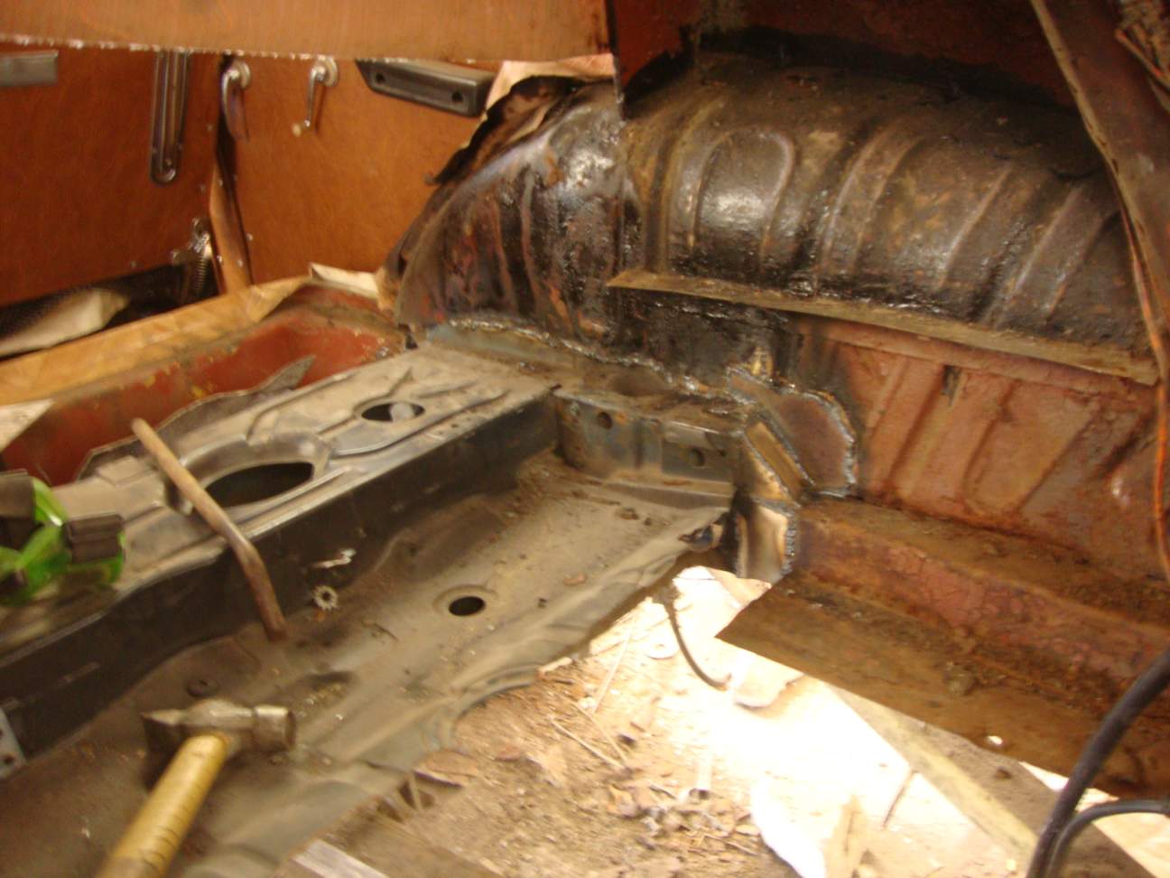

сварил сегодня вот такую штуку с другой стороны, завтра ббуду обваривать внетреннюю часть лонжеронов
ну там уже особо интересного ничего нет, так что выкладывать не буду, покрасить подкапотное думаю получится на след неделе.На выходных поработать не получается, тк я еще не осчастливил жену фактом обладания победой)
У меня как в анекдоте про ленина, когда он говорил жене что пошел к любовнице, любовнице, что пошел к жене, а сам шел в библиотеку)

игорь621
08.05.2012
110
белгород
Саша Минск сказал(а):
А как отличается ширна колеи мерса от победки?
у мерина передняя 1544мм, но из арок колеса не должны выйти
игорь621
08.05.2012
110
белгород

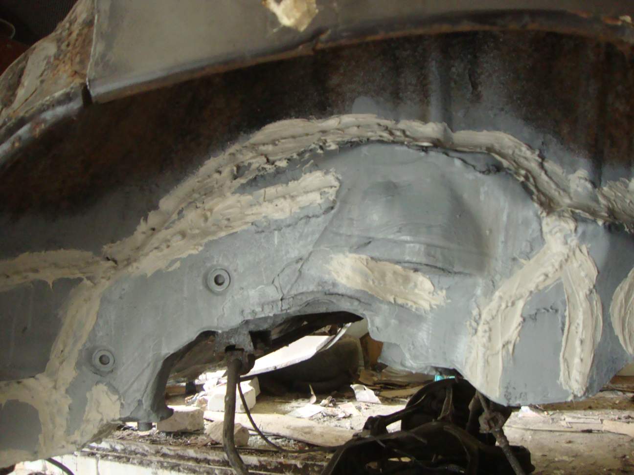

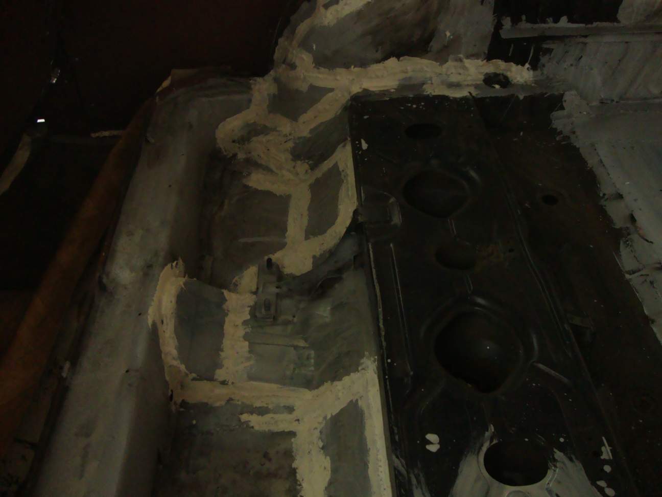

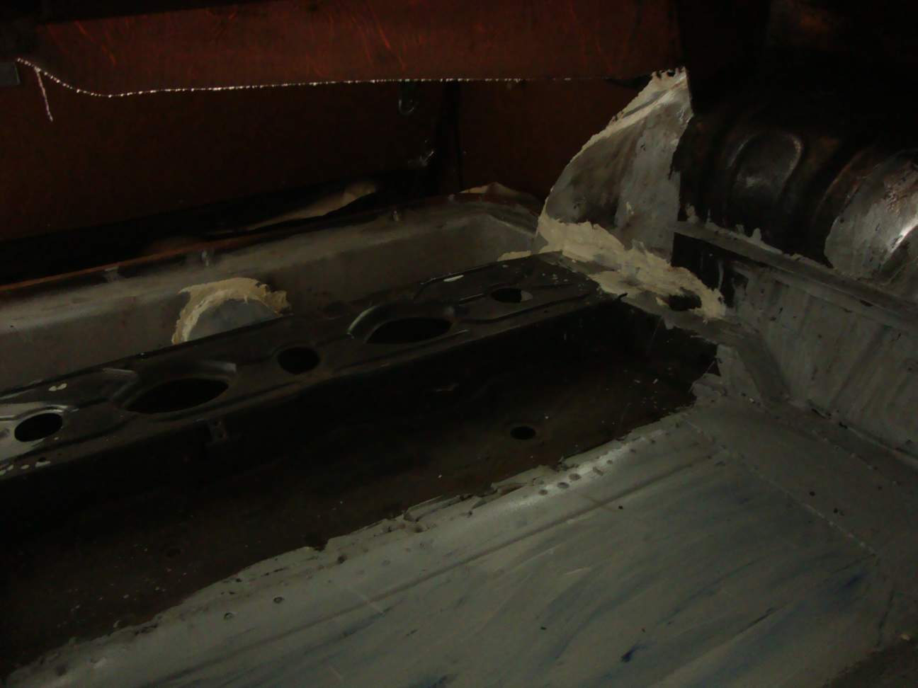

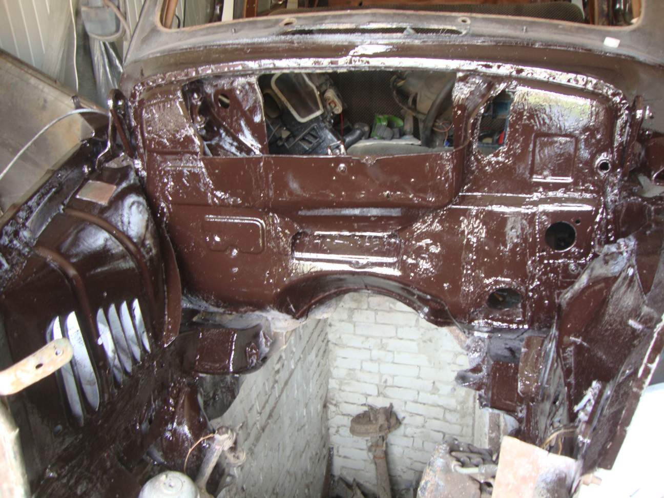

еще немного фото процесса
задняя часть пола вварена, подвеска установлена
подкапотное доварено, все покрашено эпоксидным грунтом. подкапотное залито акрилом. акрилом потому, что контрольной сборки перед покраской не будет, те что то будет еще довариваться, что то срезаться, а акрилом проще всего подкрашивать.

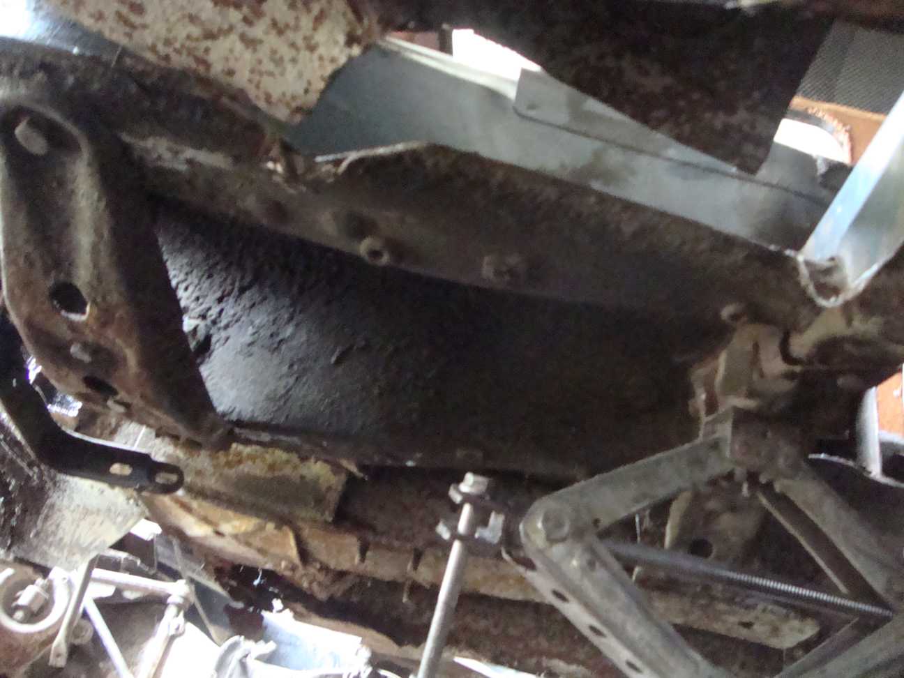

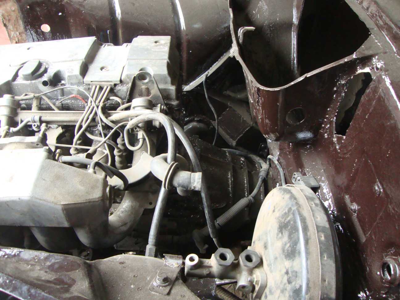

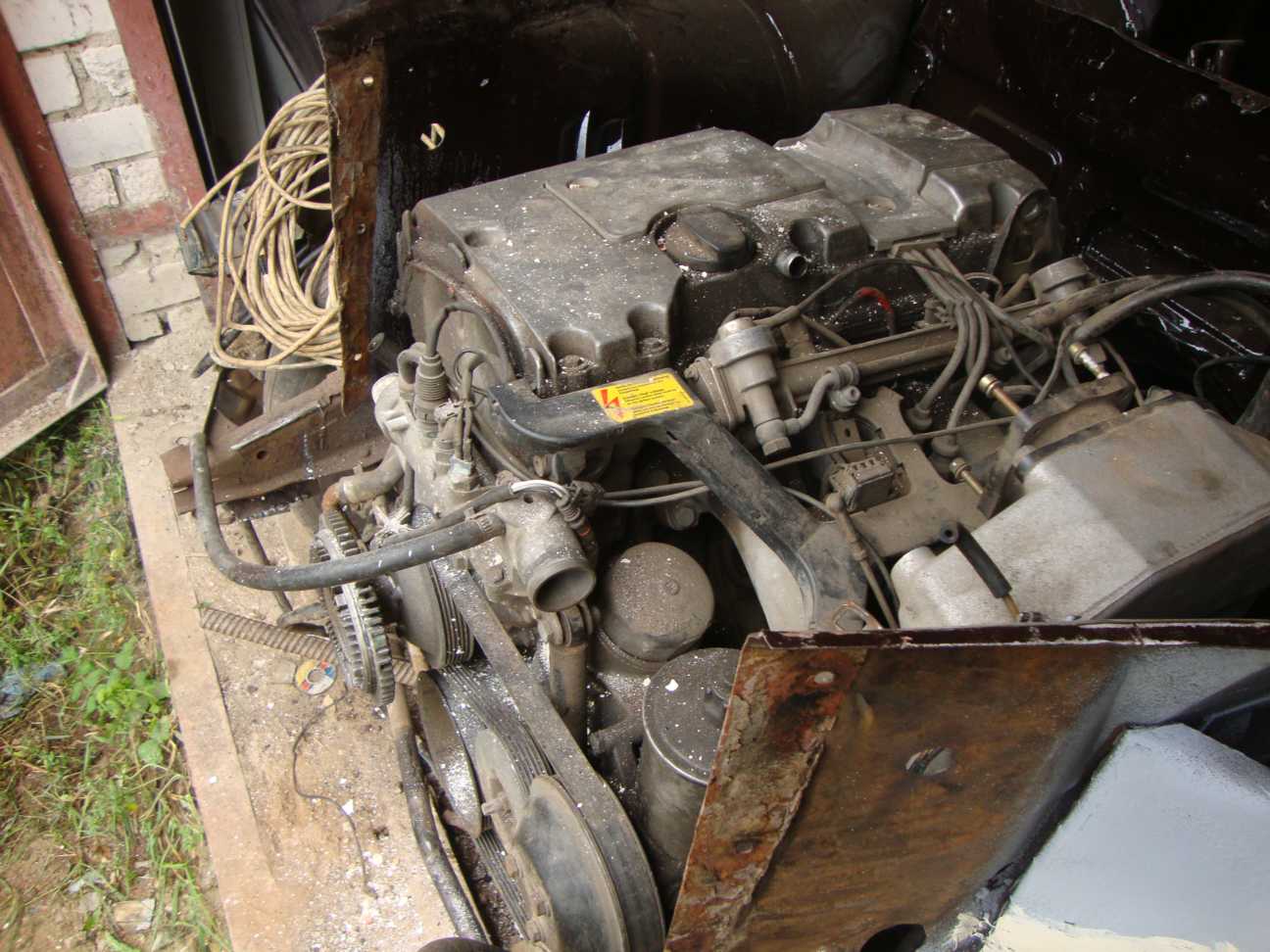

Двигатель так будет стоять?
игорь621
08.05.2012
110
белгород
да. глубже задвигать не стал что бы не изготавливать заново лапы. максимум стандартных деталей.
Штурман
08.04.2008
1 123
197
г.Уфа
Что то я не понял..... Почему пружины так вывернуло? :shock:
