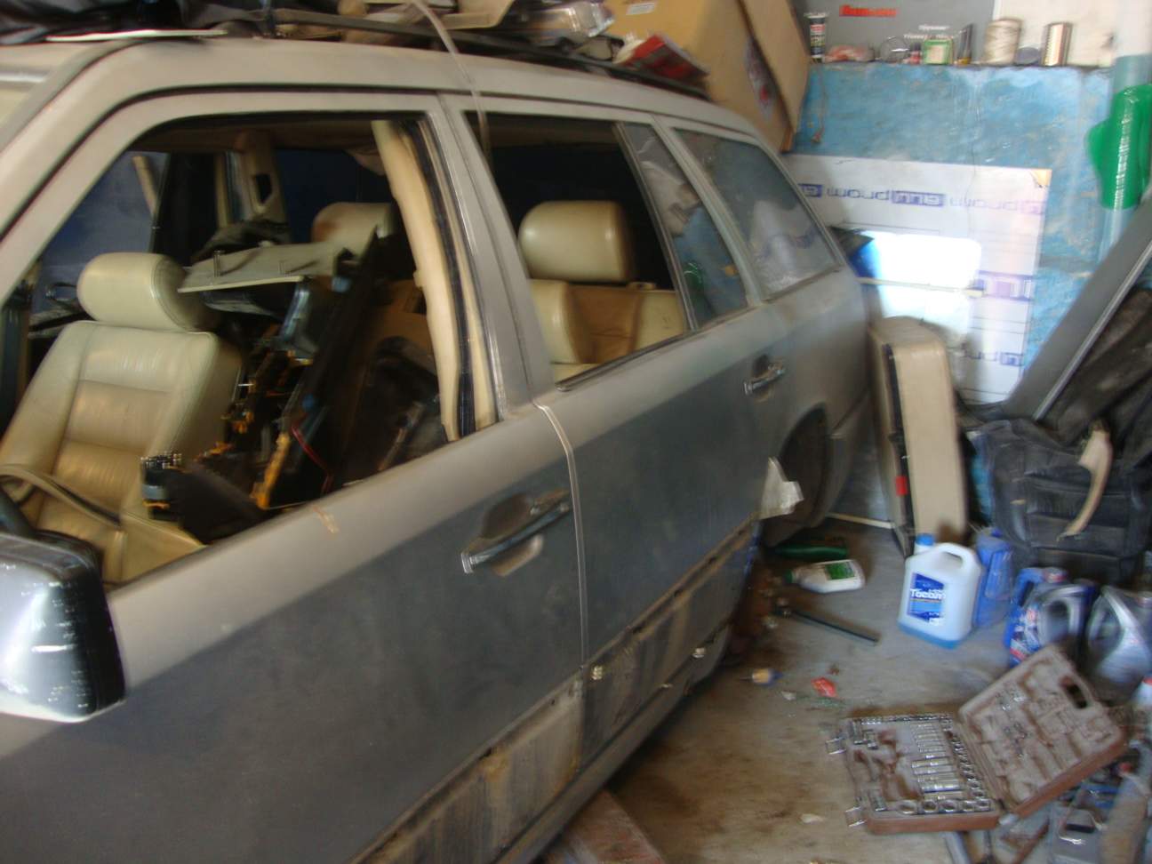

Да заради бога, твоё право . Хоть от Майбаха, если есть.... просто ты так заявляешь...мне показалось в 90-е попал....вот в принципе как то так.... Если есть ресурсы, время и желание.... я только за, нежели она сгниёт где-то (Победка)
А вот по ресурсам согласен + человеческий фактор.
За такую глобальную переделку мало кто из знающих людей возьмёться, да постановка на учёт, да ещё куча всего...
Но, дорогу осилит идущий.

вторая часть машины)

не такая и глобальная переделка, горбатого когда собирал, там все злее было)
АлексейРиО
04.02.2006
1 710
Да и первый совет по теме, там не балку а кусок передка с ланжеронами и мотрным щитом вваривать надо.

Где то на форуме и 3-ху БМВ одевали во фрак Победи и тойоту какую-то... Вот примерно и тебя это ждёт....
игорь621
08.05.2012
110
белгород
ну примерно так и будет, только моторный щит фрагментами
игорь621
08.05.2012
110
белгород
то немного не то, там от победы чуть меньше)

Только сразу посмотри общие длины машин, без бамперов...
filosof
13.04.2009
545
3
об ентом и говорю, ширина, длина, от щитка и до конца лонжеронов.... Оденешь Фрак Победы на днище 124?

днище не пережило удара
filosof
13.04.2009
545
3
А ты собрался отрезать моторку с лонжеронами от 124 и приварить к Победе ???
filosof
13.04.2009
545
3
А лонжероны привариваются к днищу победы ? вместо родного подрамника ??

Часть днища мерса с ланжеронами вариться к днищю победы + думаю усилить места сварки.
filosof
13.04.2009
545
3
Скорее расчитать и сконструировать заного усилитель, потому, что там самая основная нагрузка...
об этом и говорю, что надо сверху Фрак одевать, а не привариваться с усилением....

Так как его одевать, если база вы длинну разниться...
Тут вопрос не в том что воткнуть, чтоб побыстей кататься, а как мерин с победой скрестить.

Вт ты и подошёл к самой сути, моя мысль изначально именно в этом......
Если база совпадает (Е-36) с Победкой то дерзать, а если нет, то это головняк....
