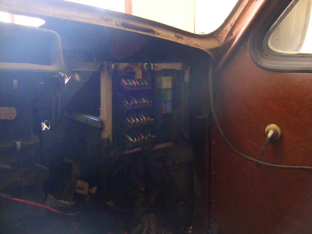

предохранители теперь будут жить под бардачком. тк по мериновской компановке они оказываются под крылом

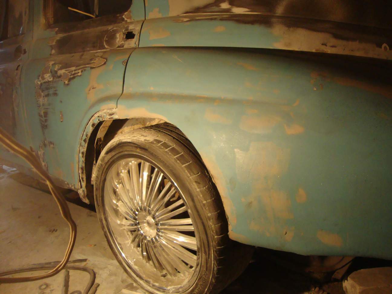

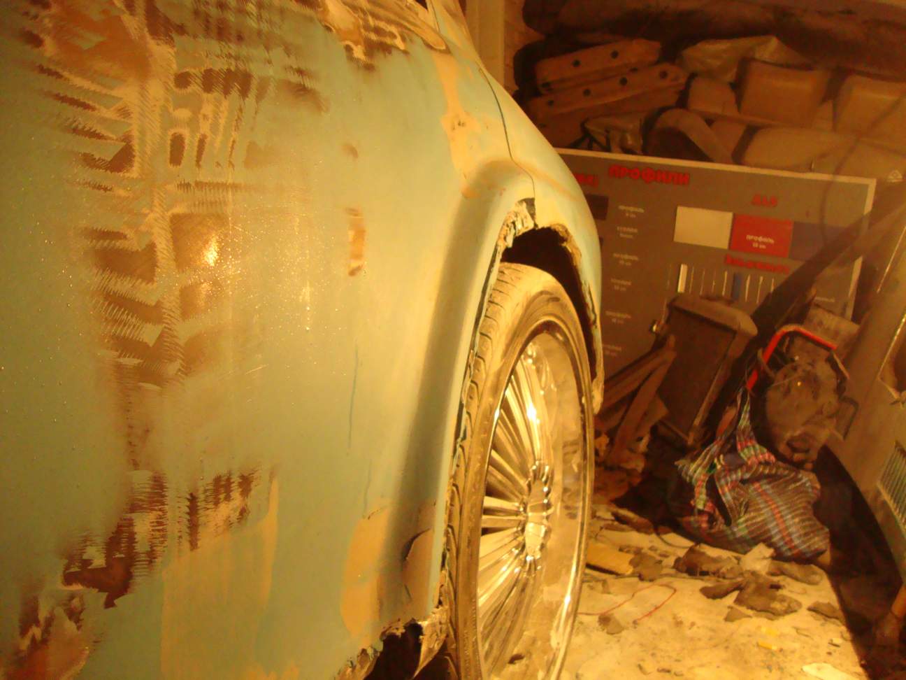

арка задняя не сильно колхозно получилась?

лучше отбортовку вокруг арки и на крыле опустить, а то так слишком много ступенек получается,

с опущеной мне показалось что арка как прилепленная выглядеть будет

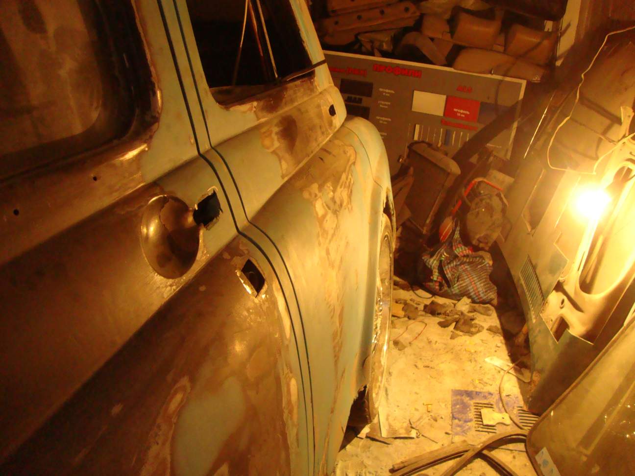

psixoz сказал(а):
арка ниче так. Не плохо! Только почему вся гнилая?
не вся, только та часть что ниже двери. еще не заменялась, так как не вовремя сломалась сварка. на двери и крыле металл заменен.

Как вы так шпатлюете ржавые и гнилые места? Не понимаю, блин.... Сначала все отрезать, потом сварить, потом уж штукатурить... и ровнять....
