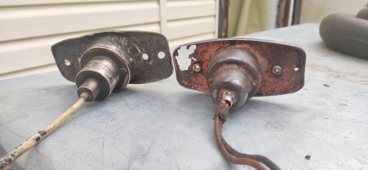

Приветствую идущих. весенние деревенские хлопоты пошли на убыль. Появилось немного времени на Победу. Давно не давал покоя вопрос гальванической пары железо/ нержавейка на задних крыльях. вчера за полдня снял одно крыло, картина стала печальнее чем при покупке. Но вопрос в другом. Корпус подфарника чуть чуть ржавый, думал у меня есть на замену (см. фото) , я правильно понимаю, что это лютый народный промысел? Сразу просьба, может есть у кого корпуса подфарников, куплю,

У меня стоит на донорском крыле подфарник, могу снять, если живой окажется так отдам

Как вариант я бы попробовал вварить на передние крылья простые пластины с дырками под крепления подфарников, а затем сперва шпаклевкой со стекловолокном придать месту под подфарники нужную форму и затем финишной авто шпаклевкой вывести в иделал. Шпакля хороших фирм будет держаться намертво. В принципе ничего сложного.
10 103
34 957

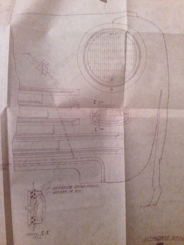

Мне нужны места под подфарники передних крыльев ( на новые варшавские)
Если нет донорских крыльев под рукой, для бывалого жестянщика, нет ничего сложного в изготовлении .
У меня на Победе именно так селано, как спереди, так и сзади.

...Мне нужны места под подфарники передних крыльев ( на новые варшавские) ...
есть вот такой заводской, без размеров, но пропорционально , по аналогии можно прикинуть где и что...

Эх! Раннее крылышко и подфарник... :rolleyes:

Насколько помню- ранний и обычный подфарники по посадочным местам одинаковы и взаимозаменяемы.
9 806
14 383
Ну да, конечно взаимозаменяемы, даже частично, то есть на старый корпус можно поставить новый ободок и стекло и наоборот, но хочется что бы все соответствовало году выпуска, а у меня как раз должны быть ранние... А не 24-тые!
