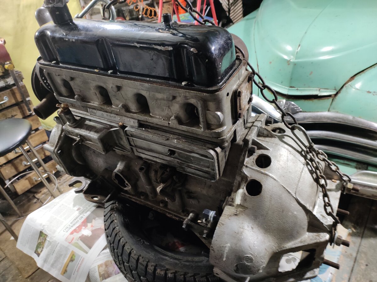

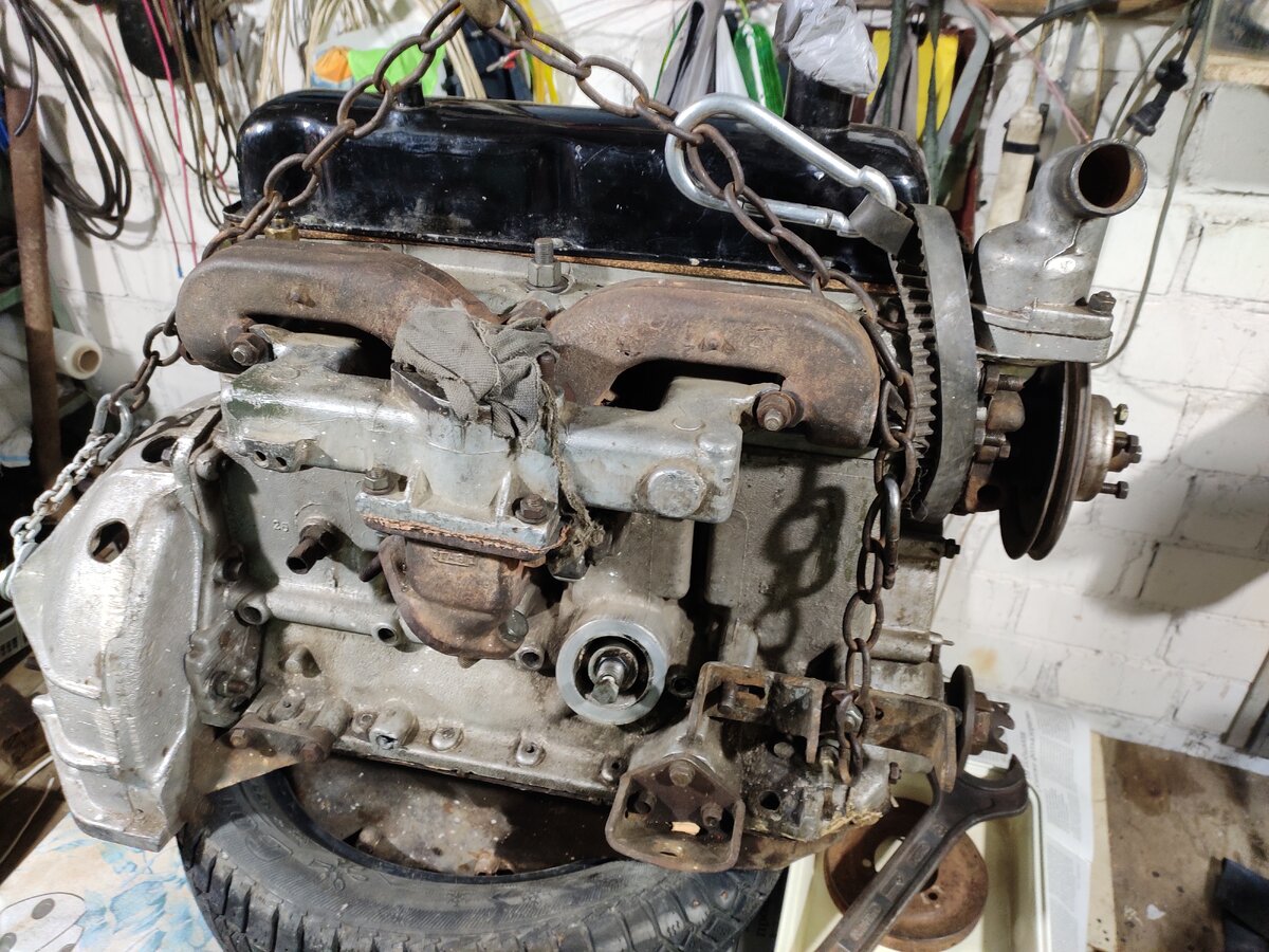

Зеркала, это конечно интересно. Волею случая, у меня появился этот мотор ( для другого авто, но не суть) УМЗ 414. Сделан капремонт специалистом. Таким образом, меня приглашают в кружок йуные мотористы)). Сразу вопрос: тем ключом, что лежит в лотке не проворачивается. Лучше подождать эндоскоп и посмотреть цилиндры? А потом уж разбирать? Масло специалист не залил, стоил мотор много лет в сухом гараже.
А что даст эндоскопия?
Вариант первый: увидел что все плохо и надо разбирать
Вариант второй: ничего плохого не увидел, но мотор не провернуть и надо разбирать.

тогда голову не снимать, есть последовательность действий в таких случаях? Для йуных мотористов? ))))Голова по-моему новая.
5 383
3 690
Без свечей конечно плохо ,что стоял. Залить масло в цилиндры авось закрутится. Эндоскопом можно глянуть что там в цилиндрах делается.
Стоял со свечами, в сухом, даже иногда, хозяин говорит проворачивал к/вал, но масла возможно нет или очень мало. Когда первый подход был к двигателю, заливал WD ( самопальную) он немного двигался. Ставил его в 21 в надежде поставить на учет на себя( По воле очередного случая, у меня завелась Газ 21....). Если интересно , могу показать фото .

Ой! Специалисты, они ведь такие! У каждого своё мнение, порой отличное от книжки. Иногда собирают такие "специалисты" мотор "потуже", так что грузовик машину с перебранным мотором на буксире тащит, и здоровый мужик ещё на кривом стартере прыгает что бы первый раз провернуть! Лучше вооружиться микрометрами, разобрать, промыть, промерить и собрать на свежей смазке. Тогда уж точно Вы будите уверены в моторе. Если нет времени и желания, тогда пытаться так прокрутить, а вдруг повезёт!

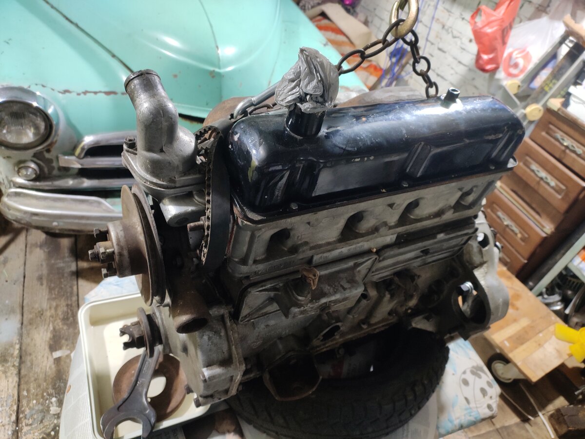

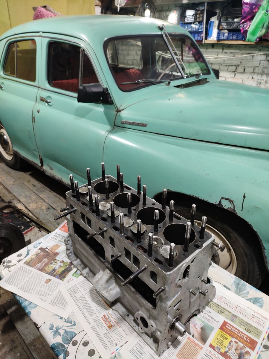

Беглый осмотр показал картину не очень радостную. Один мотор( 414) уже стоит на столе, Второй тоже просится на стол, рядом. Это тот который М20 покупал в Нижнем. И который 3 года ждал сборки.

Сними поддончик сцепления и не спеша монтировочкой за зубчики венца попробуй , потом ключом.

Залить масло везде в двигатель чтоб оно быстрее попало во все трущиеся места и пробовать потихоньку прокручивать.

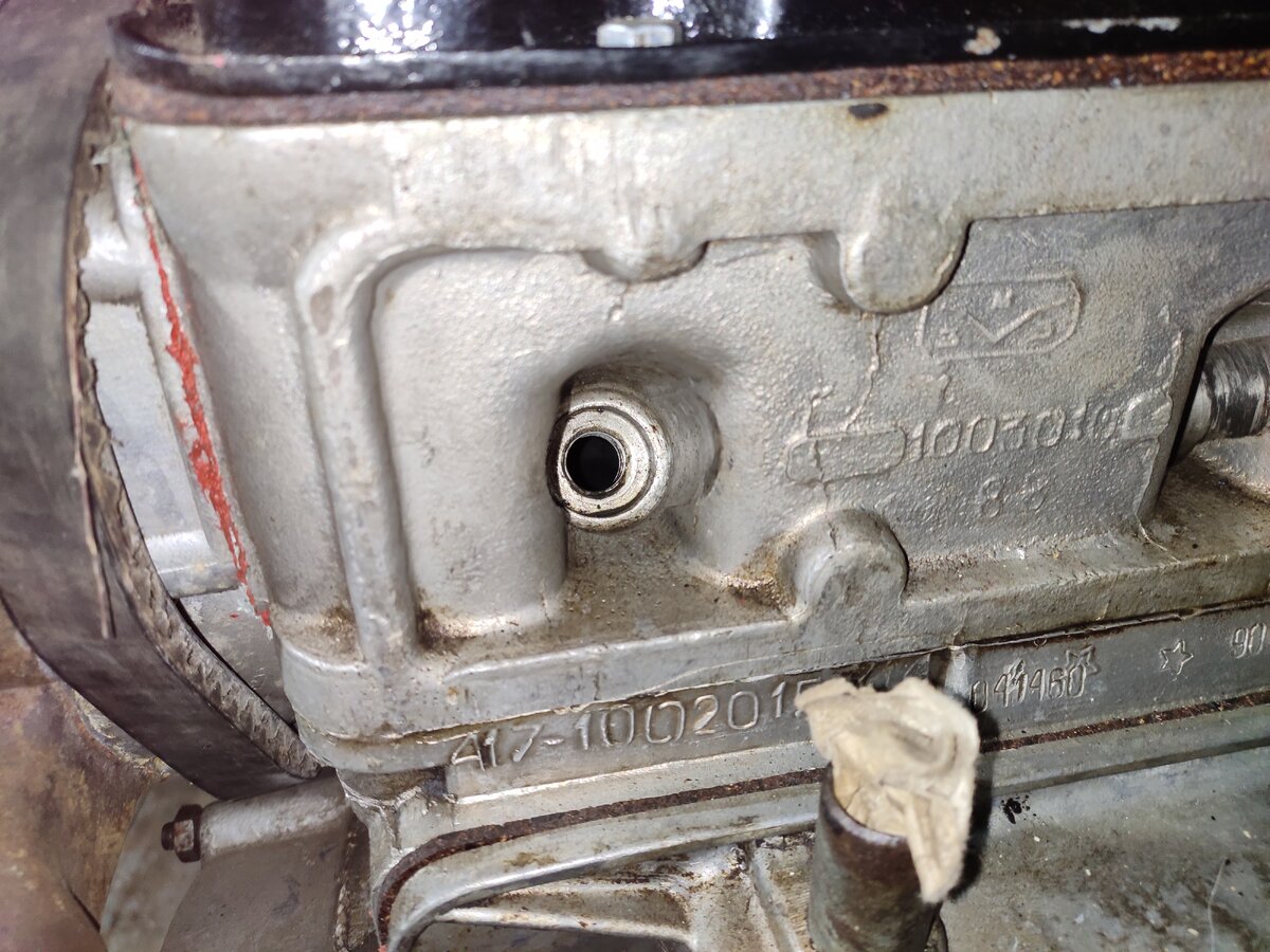

А какая разница, что 414, что 417 низ то один, ГБЦ 21. Вал закрутился?

417 - обычный уазовский блок, голова 21-я
