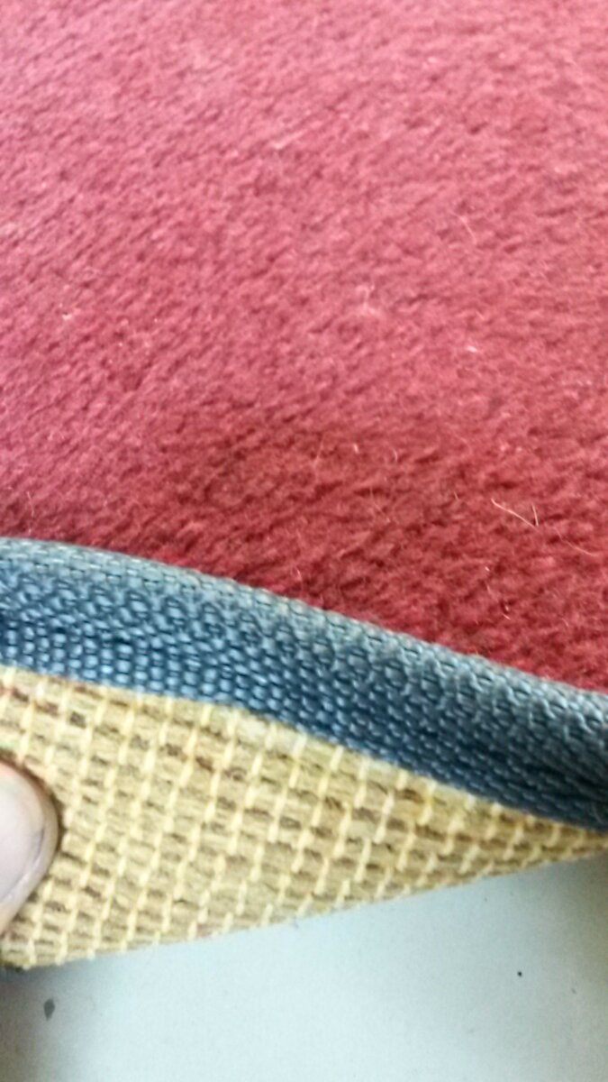

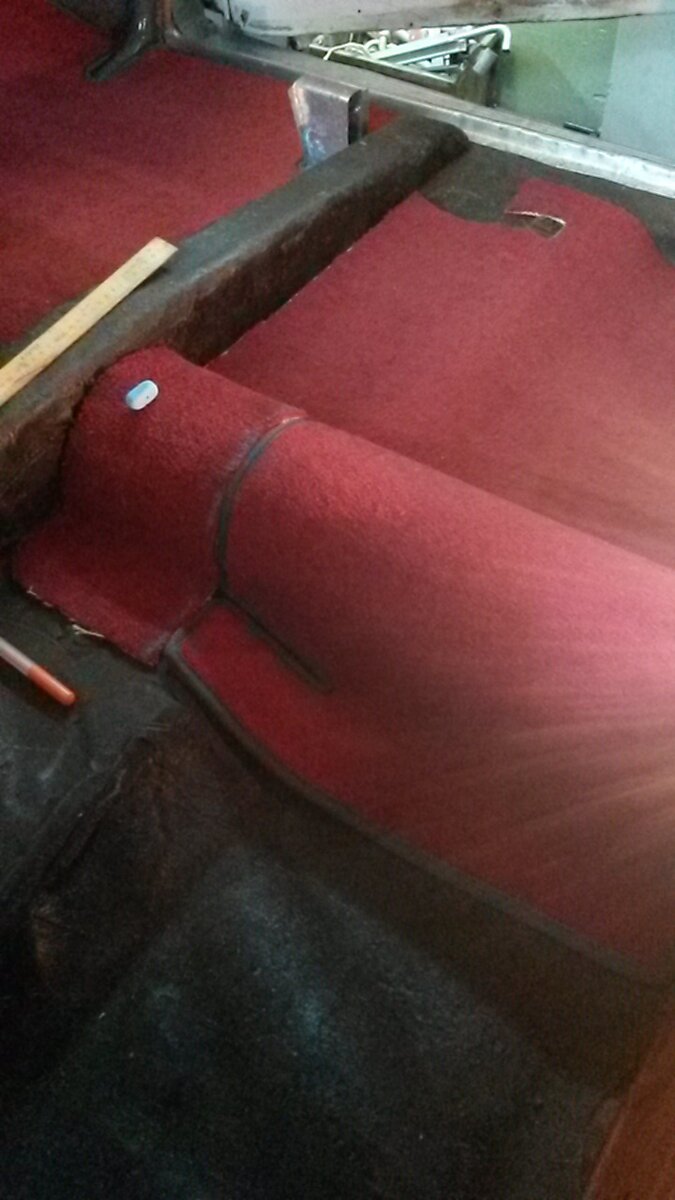

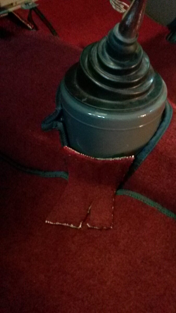

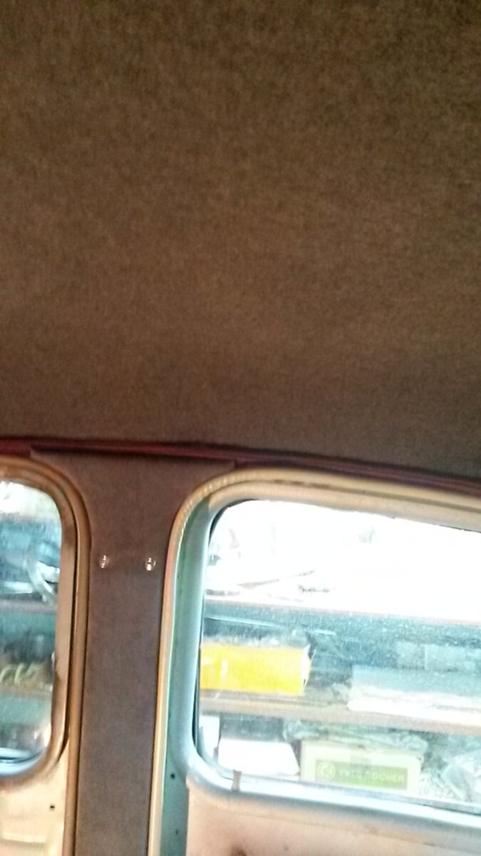

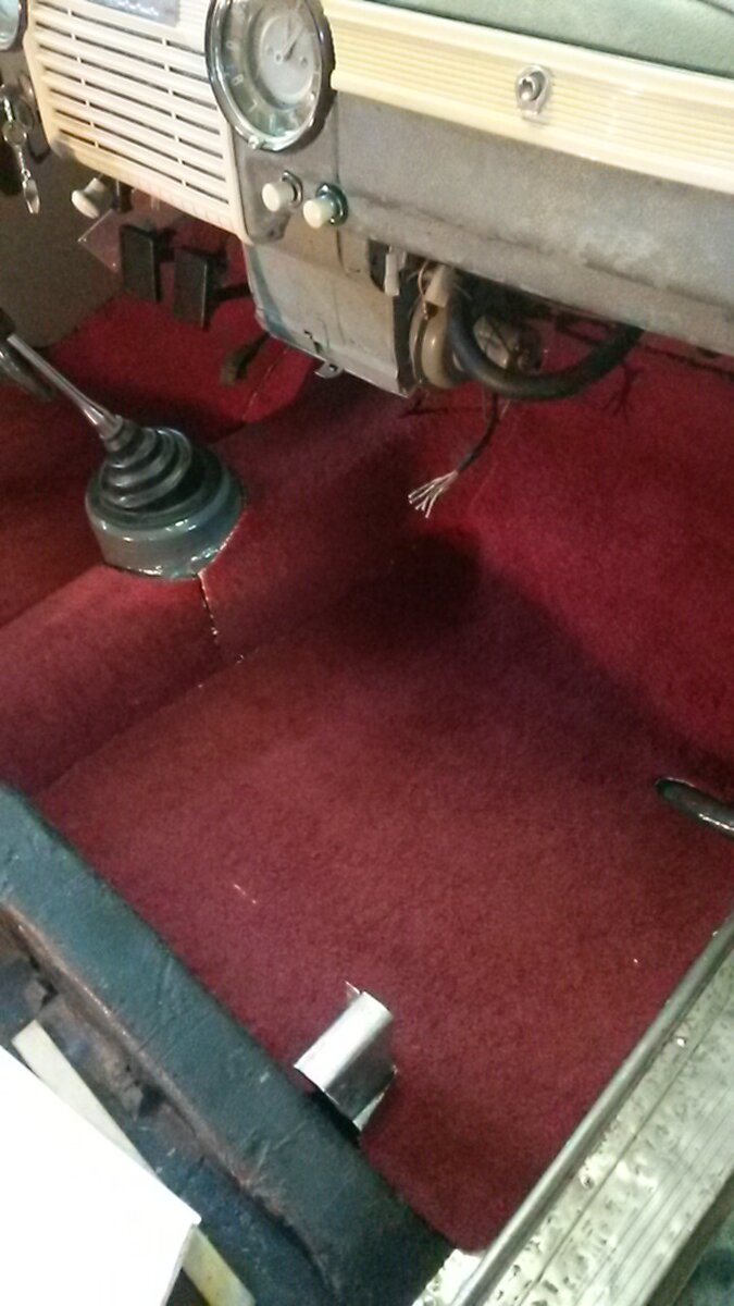

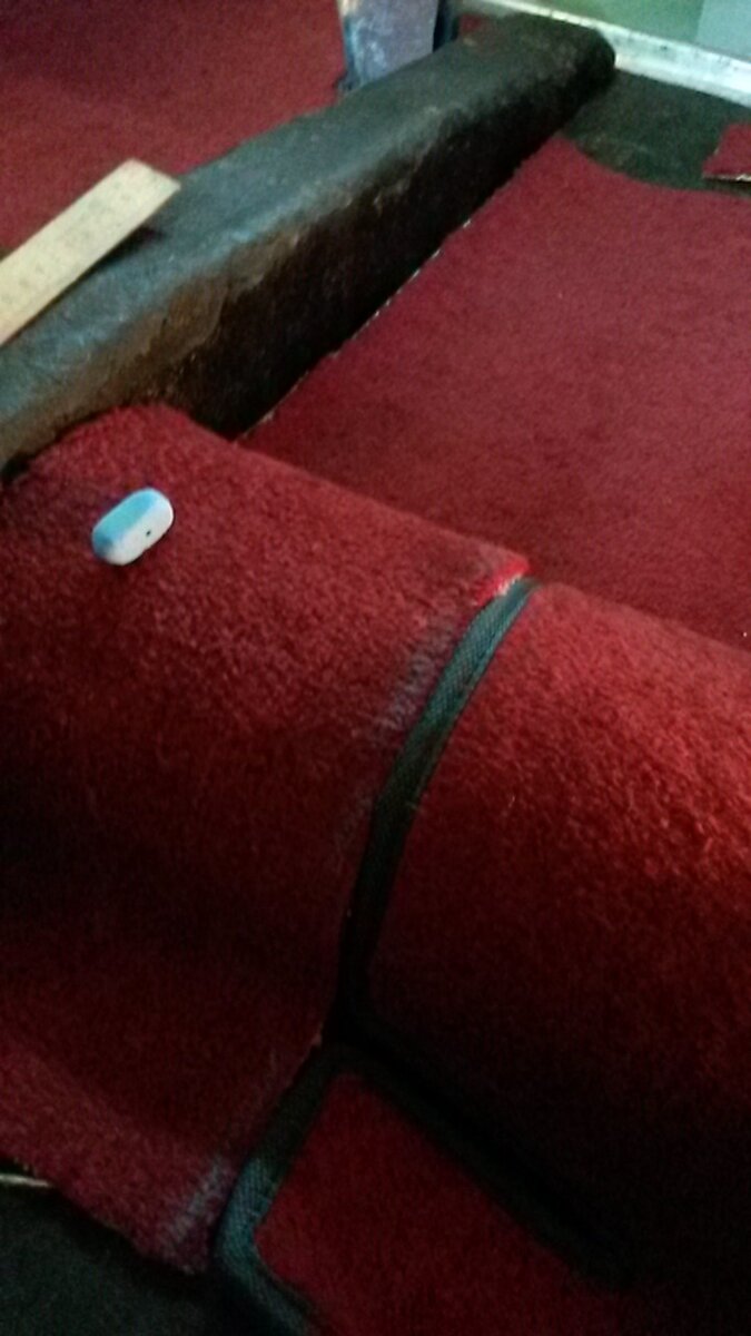

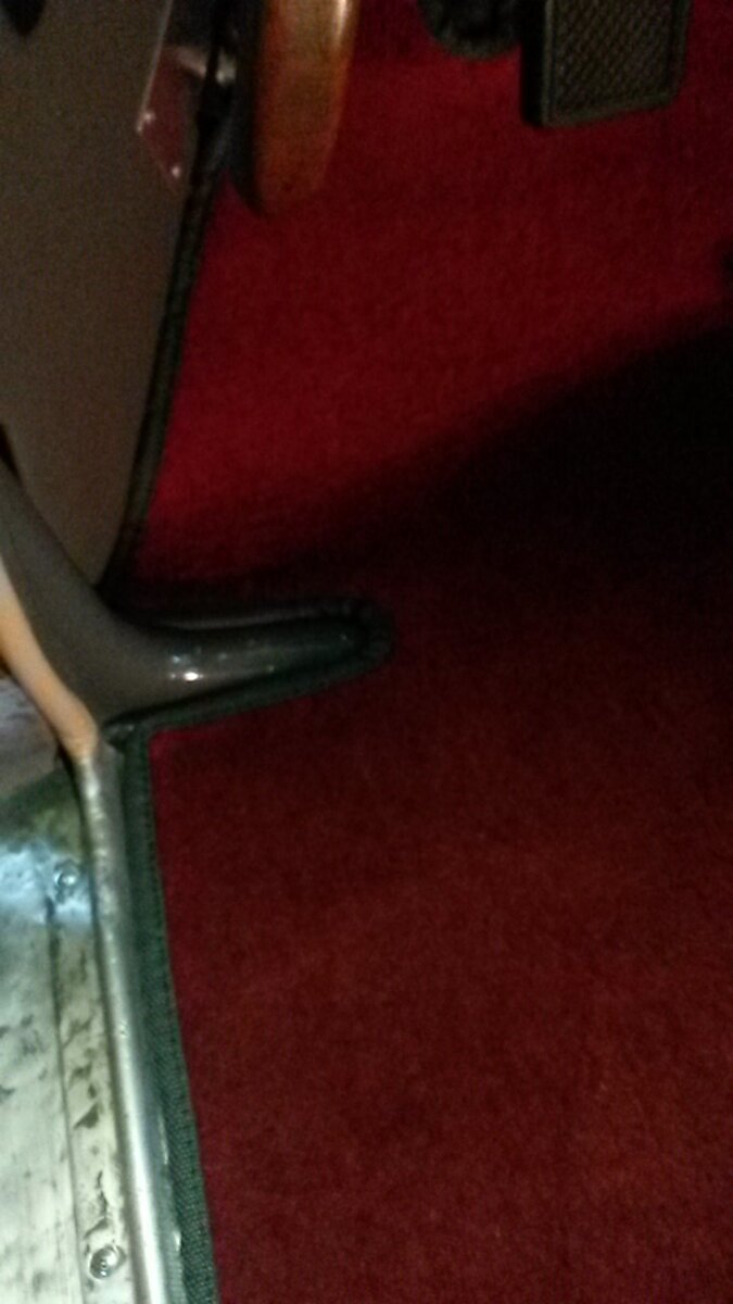

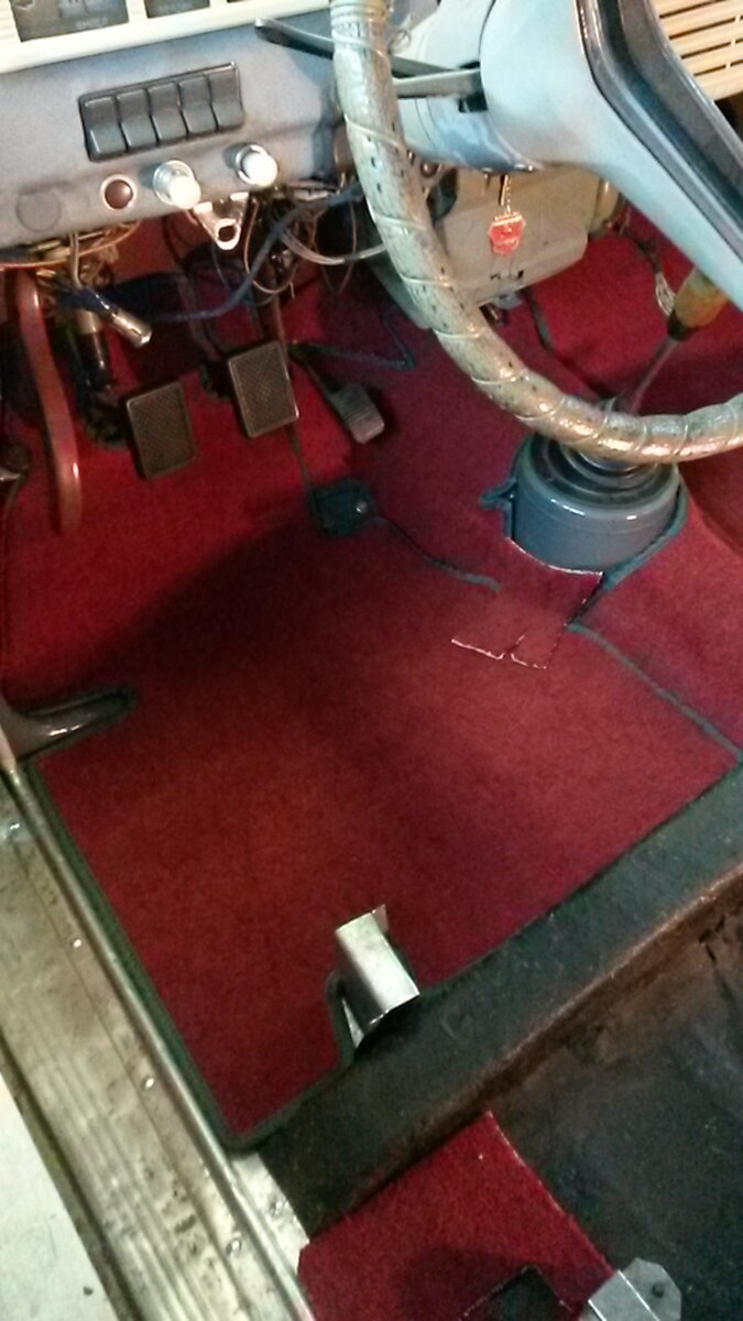

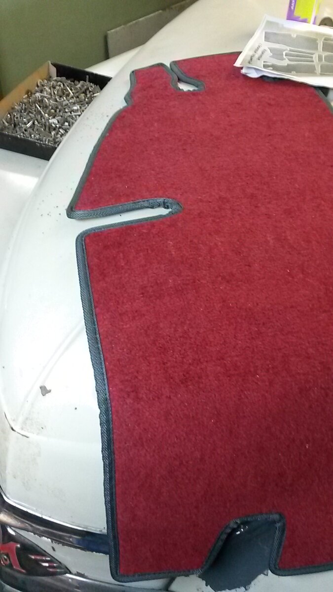

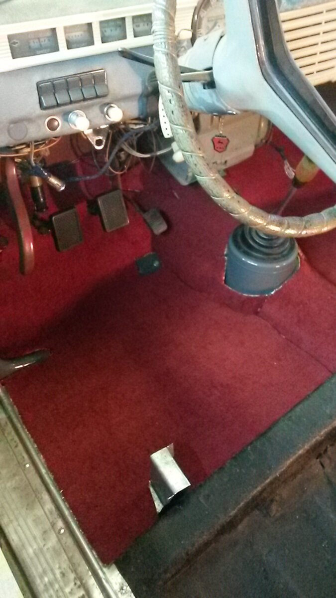

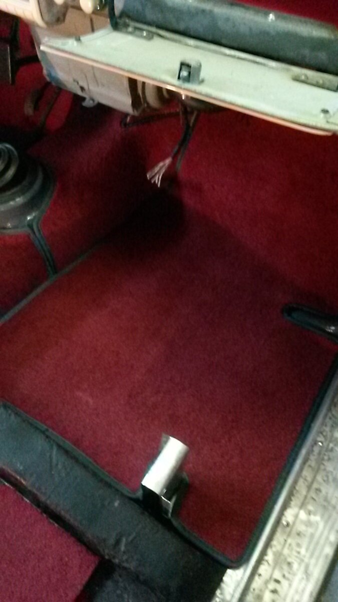

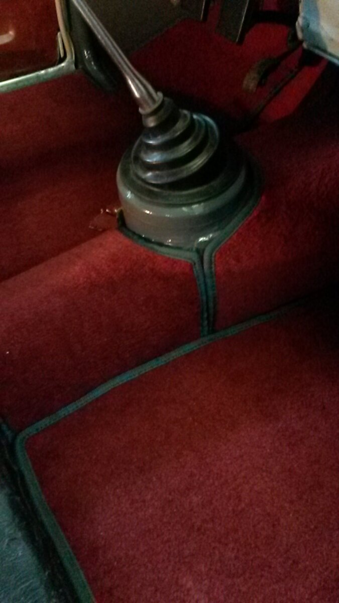

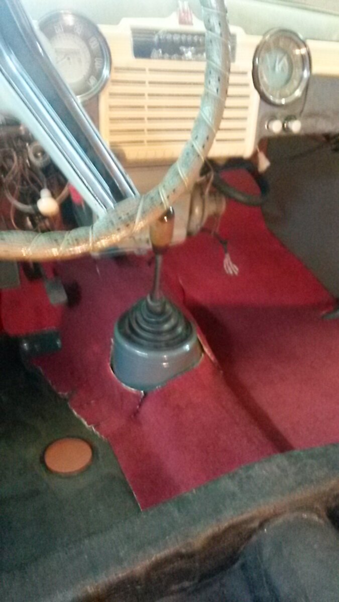

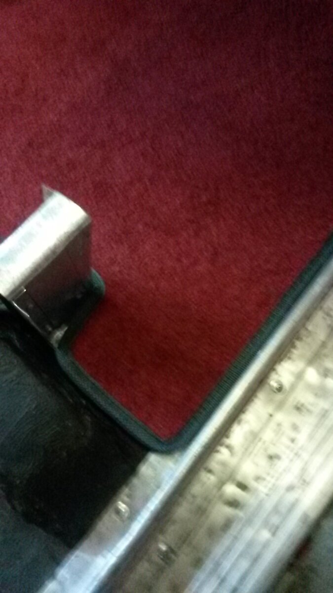

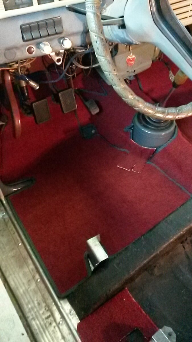

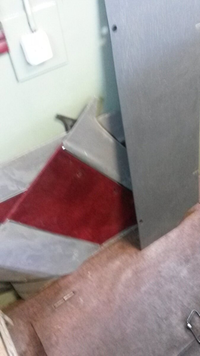

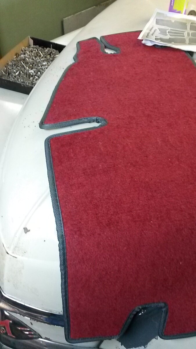

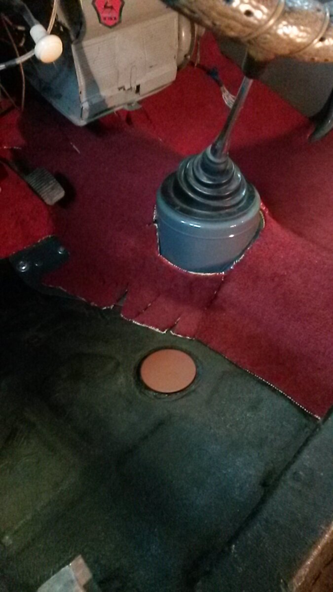

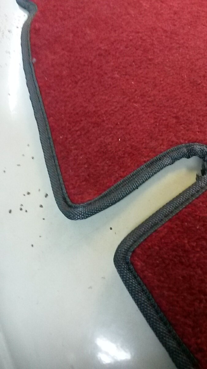

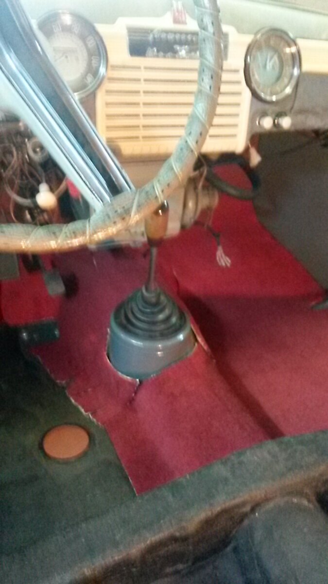

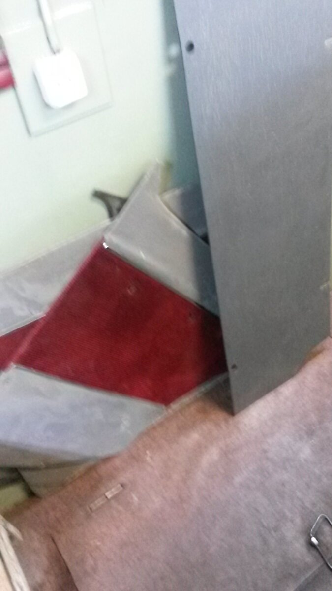

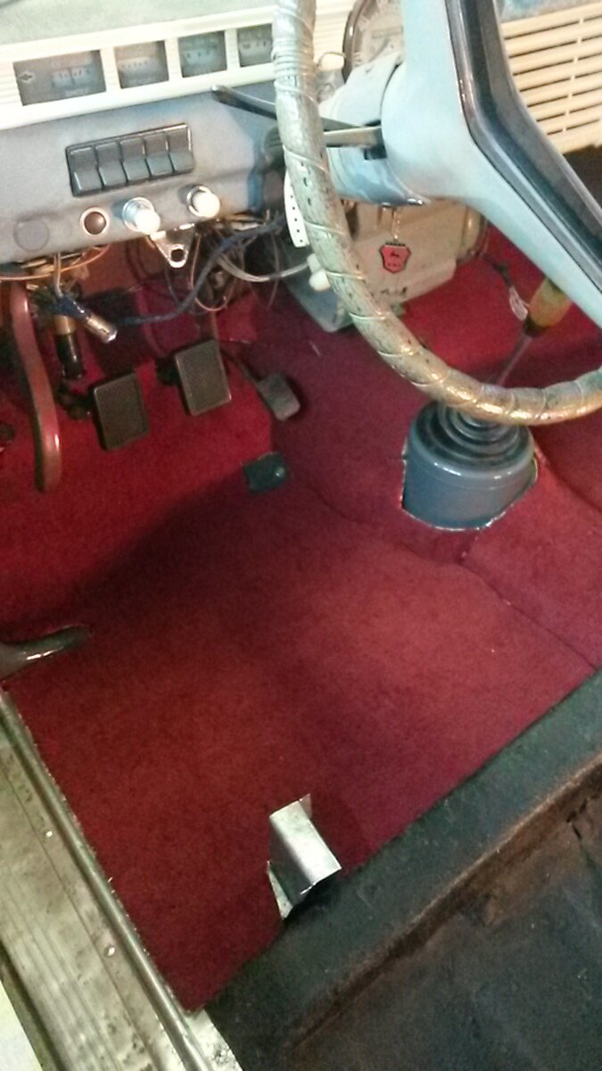

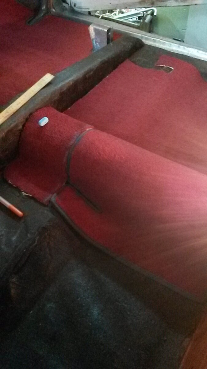

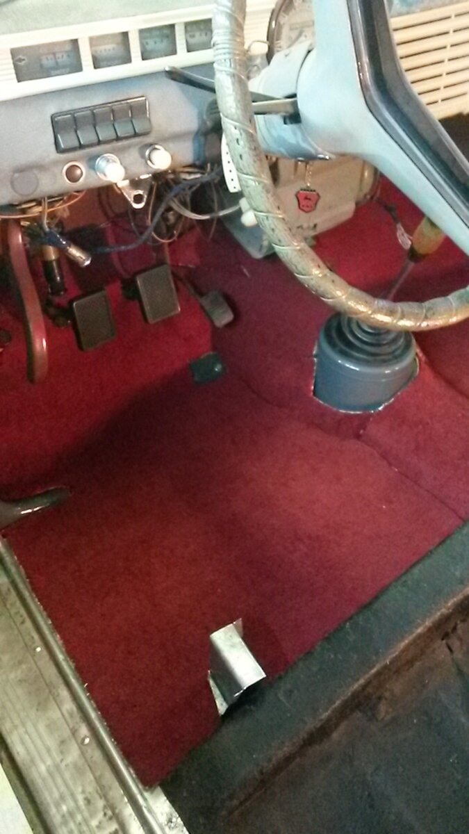

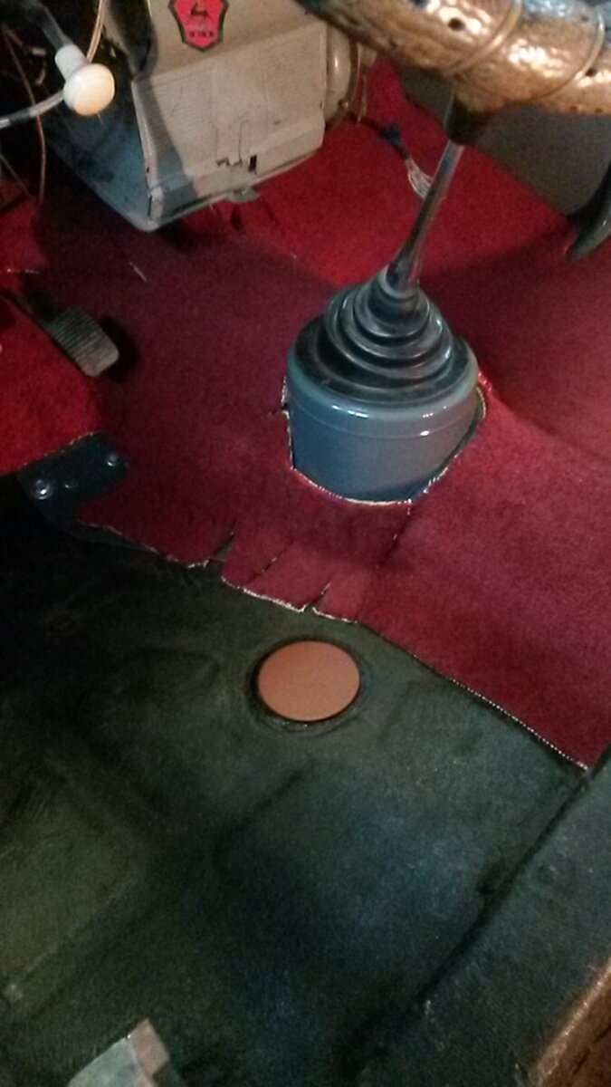

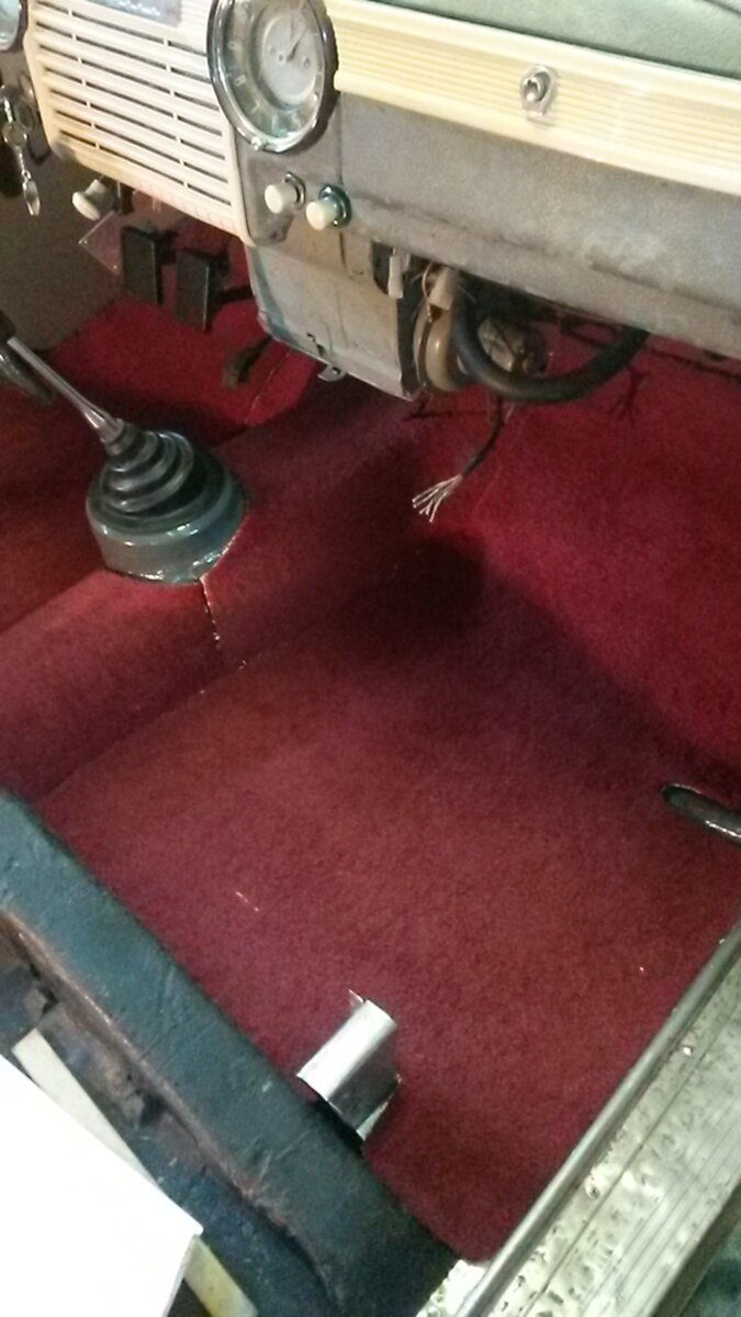

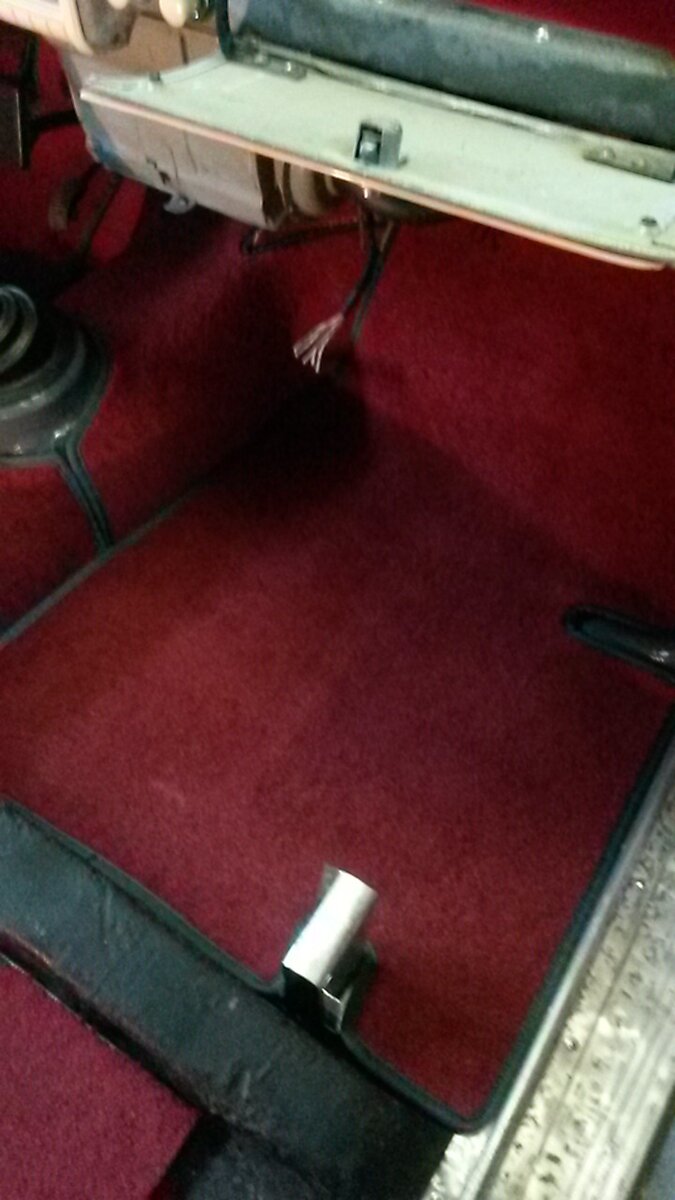

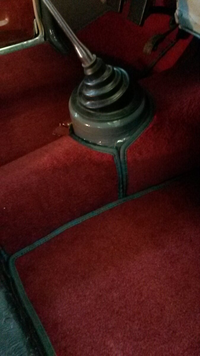

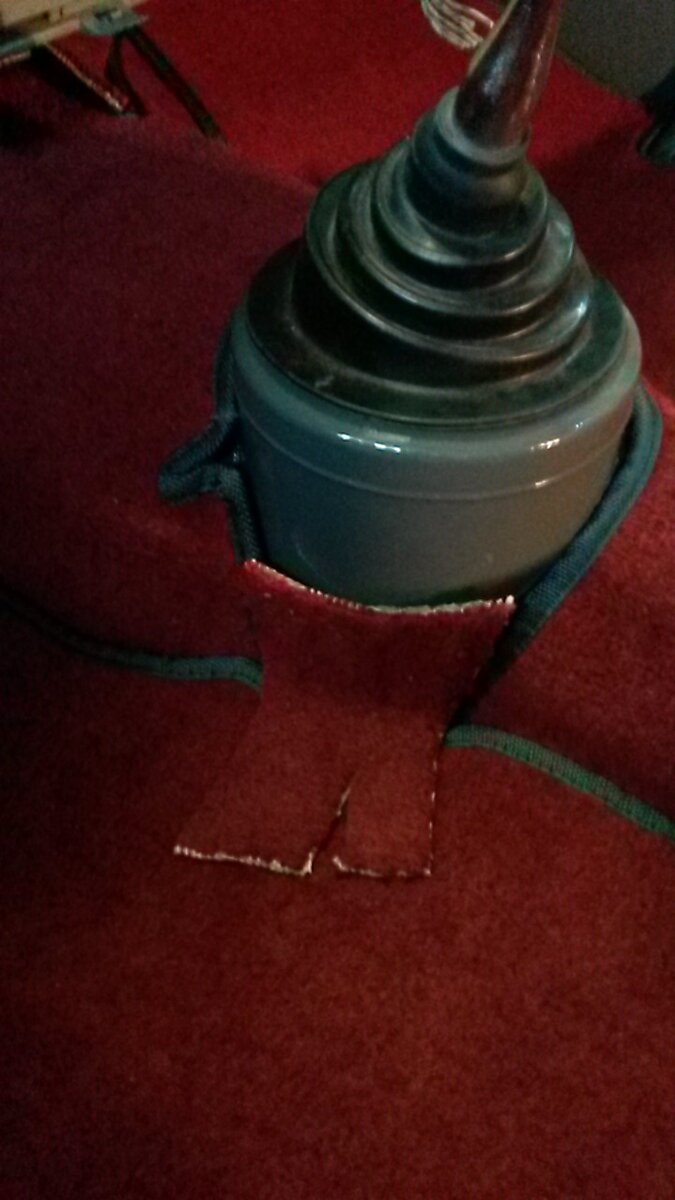

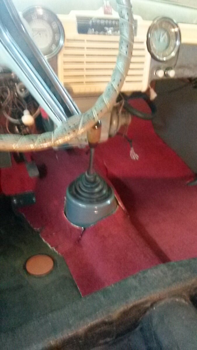

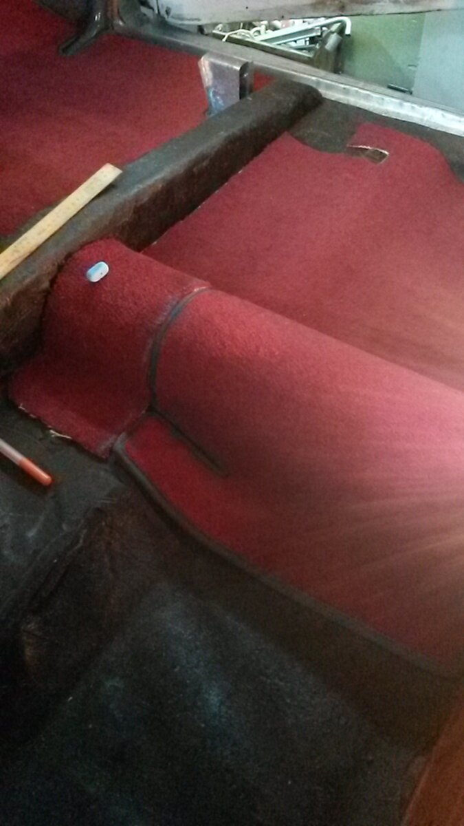

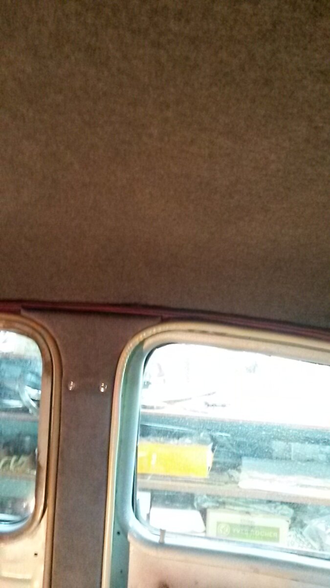

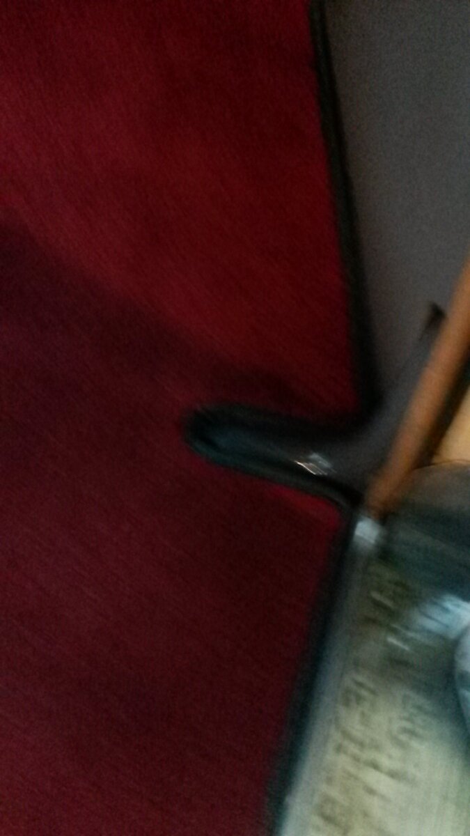

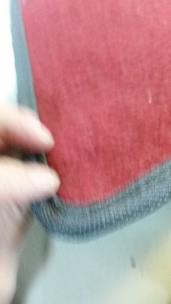

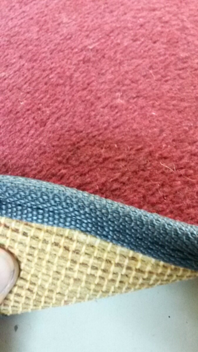

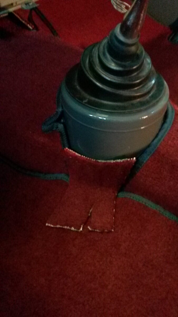

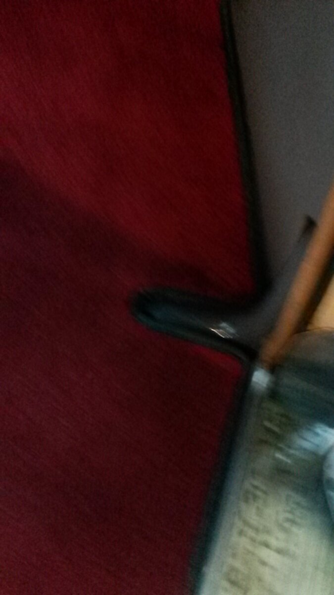

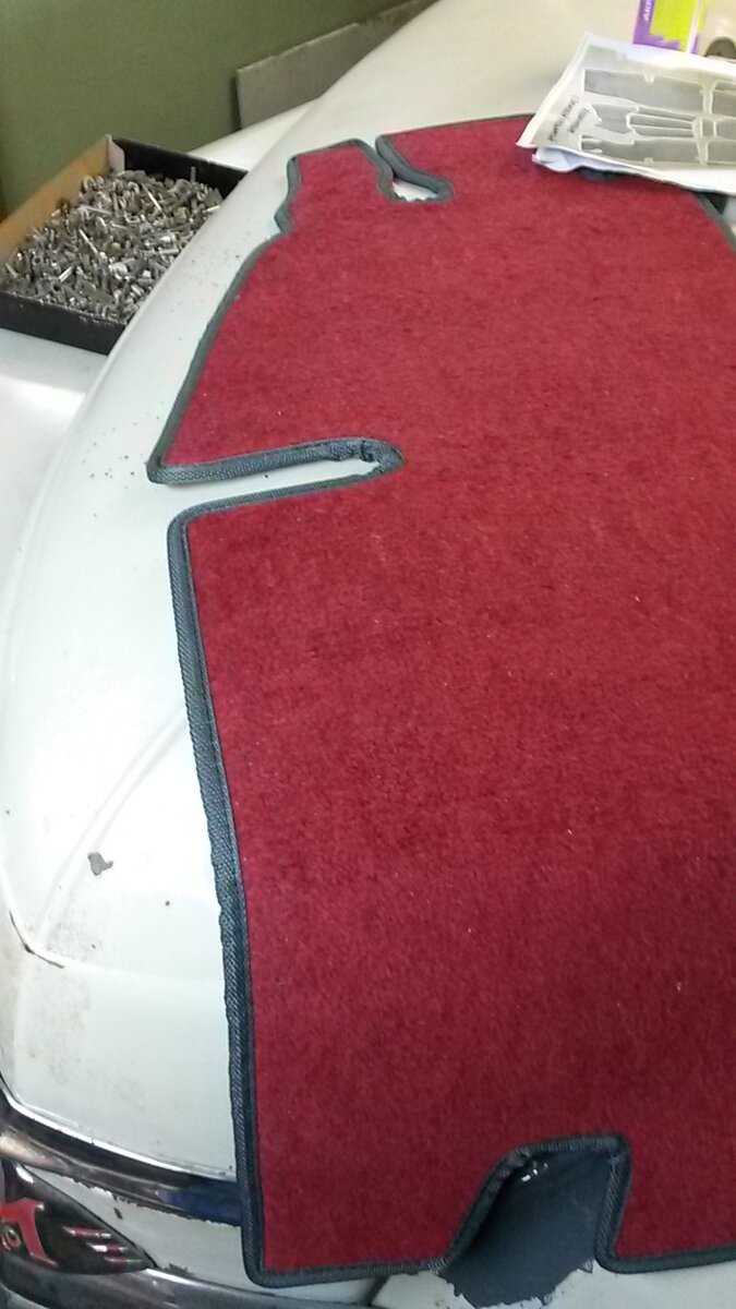

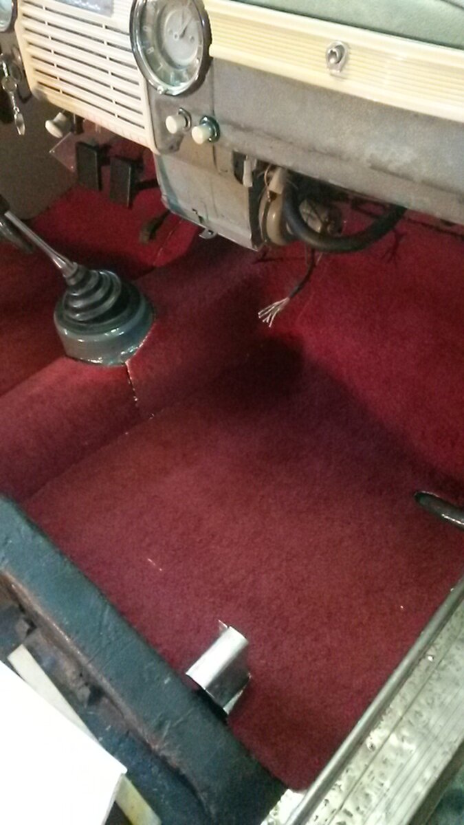

Немного "наколхозил" передние коврики из дорожек. Лекала делал прилежно, на вырезал всё равно с небольшими допусками, чтобы в дальнейшем - лучше отрезать лишнее, чем не хватит. Намучился с Черепахой, но родилось то что родилось. Теперь повезу на обшивку кантом. Человек есть кто обшивает. Оверлок не рассматривал сразу, кант лучше.

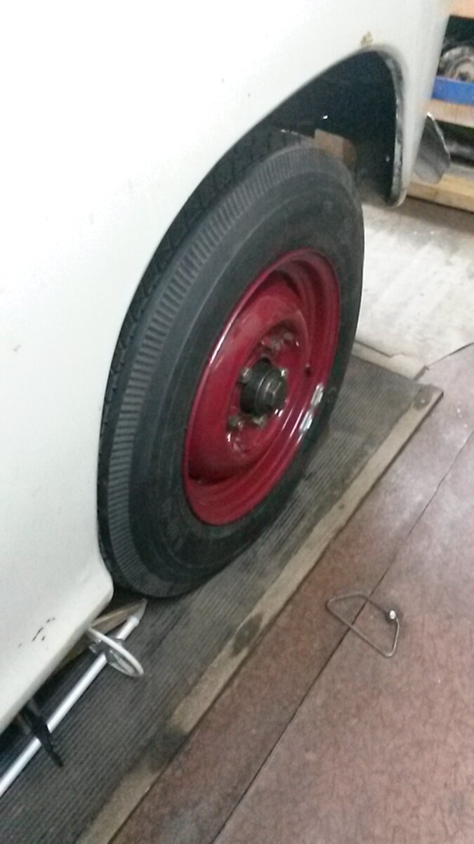

Цвет ковролина, диски, кант потолка и обшивка дверных карт с сиденьями в одном цвете. Вижу так. Не нравится мне монохромность:Dскучно так, люблю ритм и цвет:)

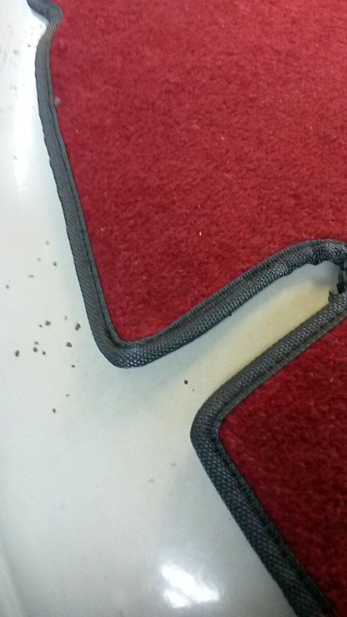

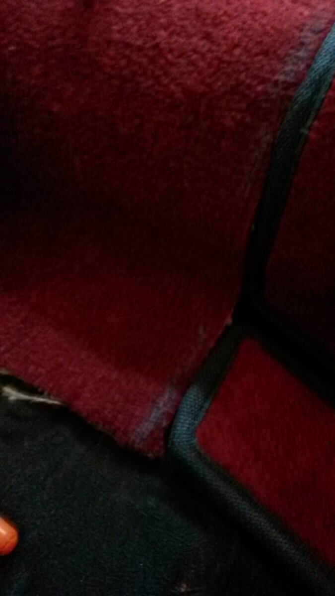

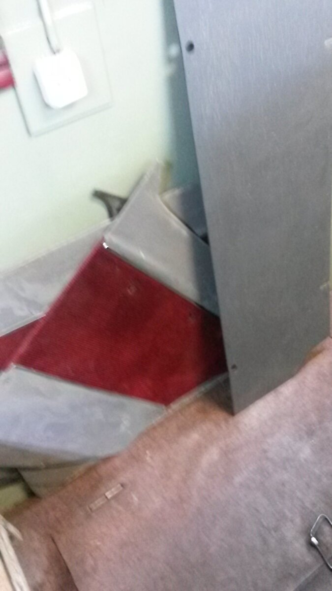

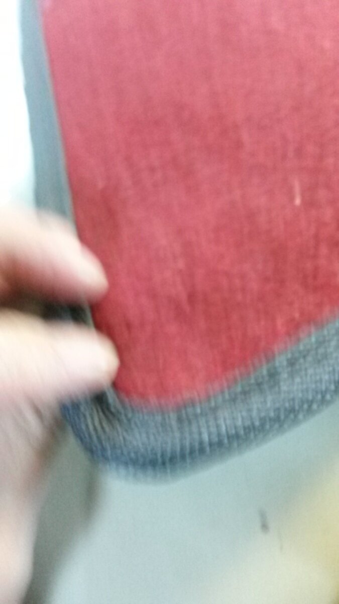

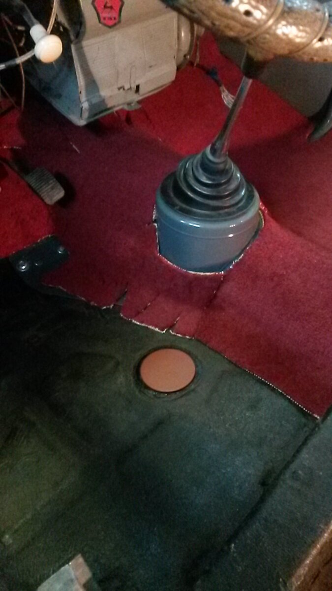

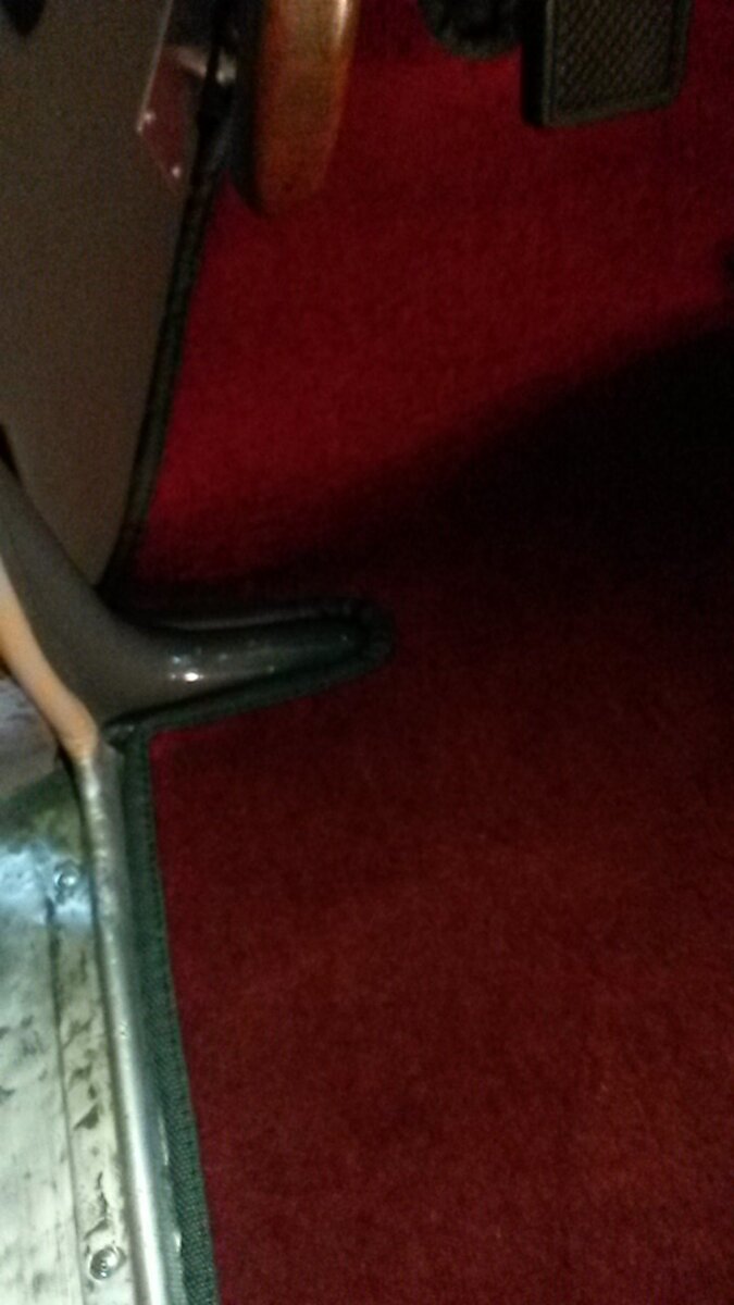

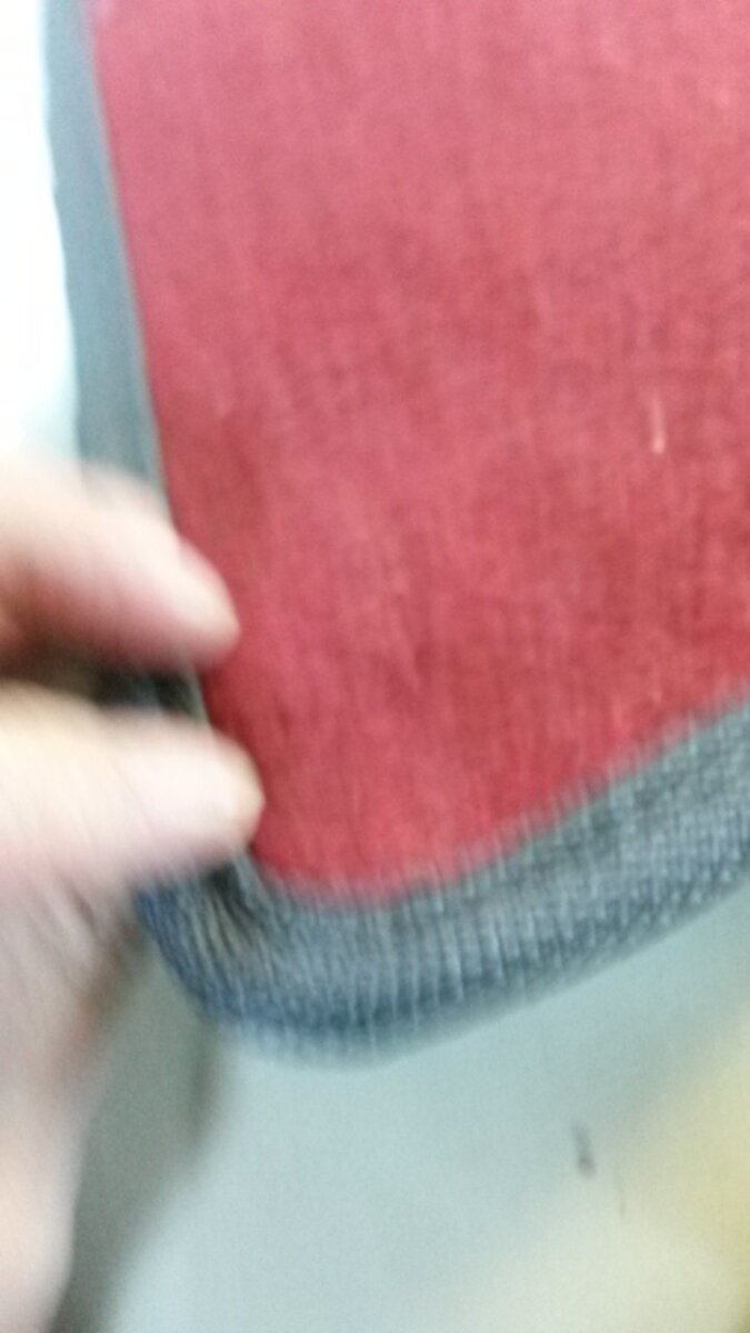

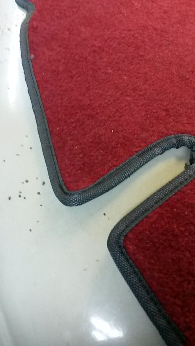

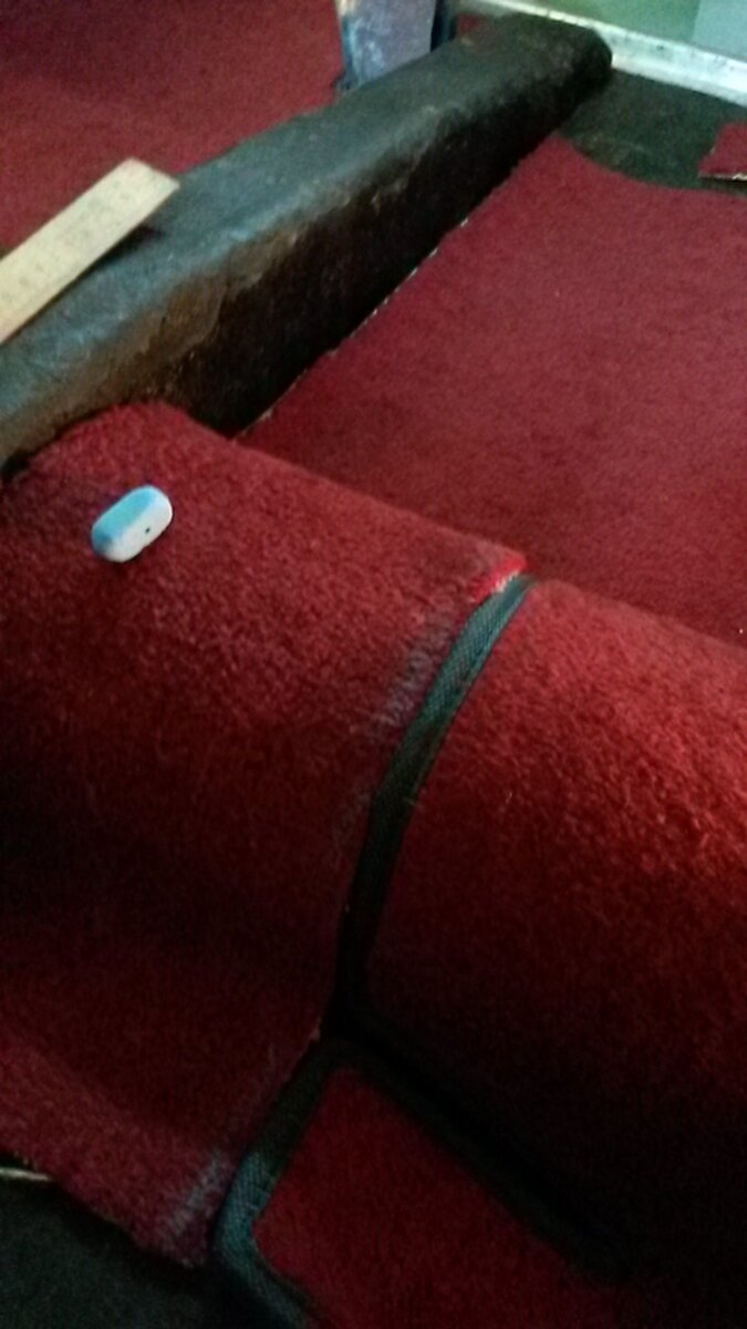

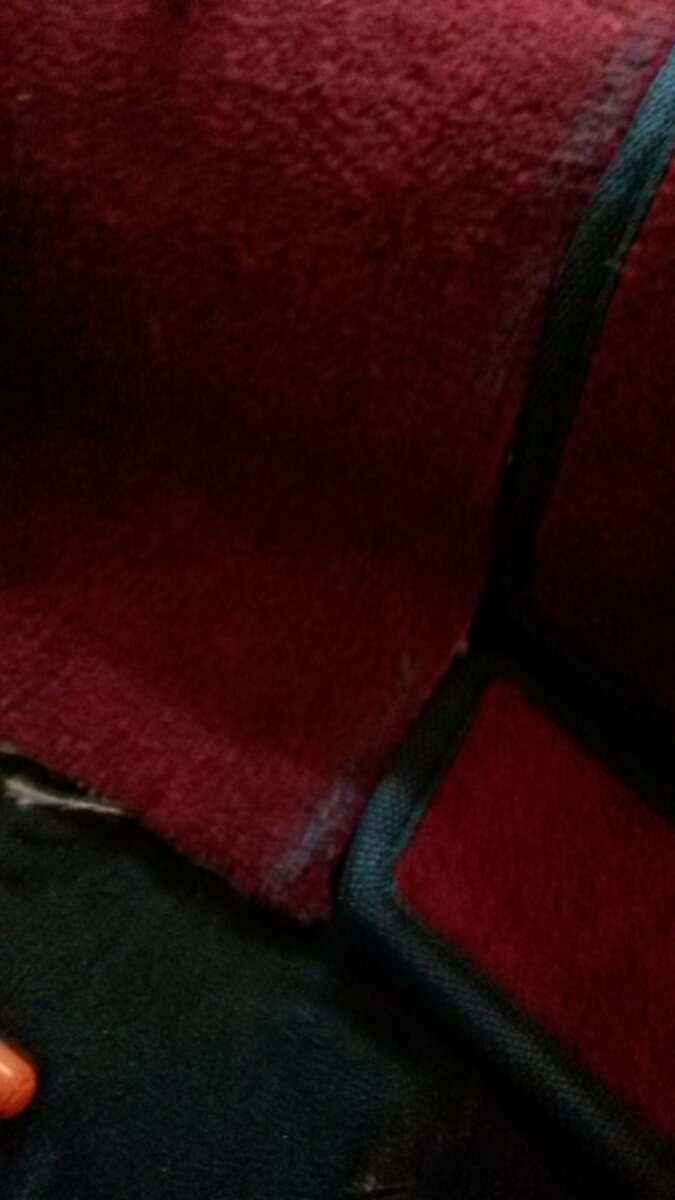

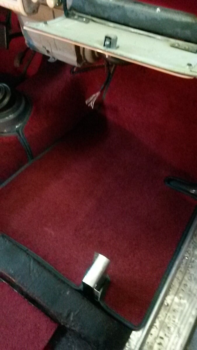

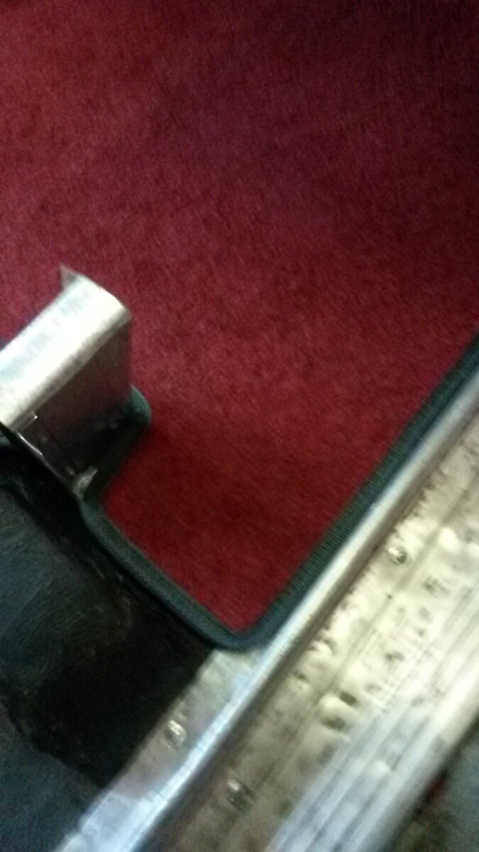

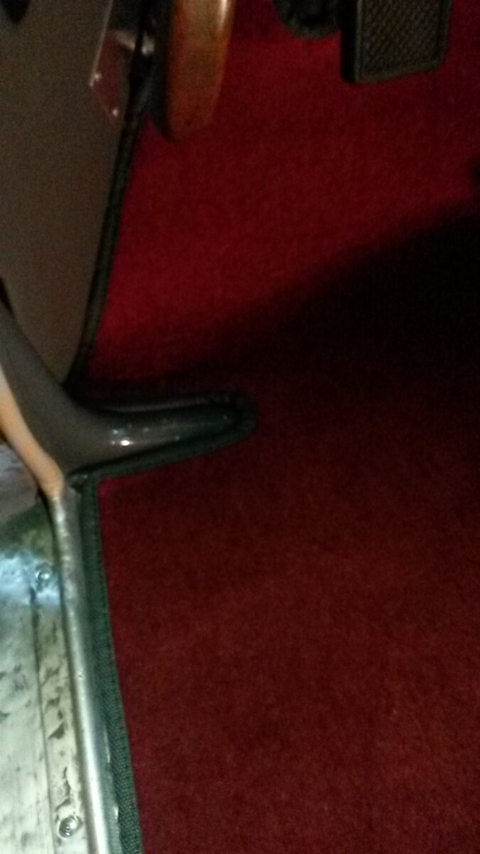

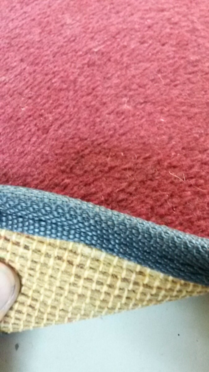

Первую партию ковриков привёз от мастера. Кант по цвету вписался хорошо. Готовлю на обшивку вторую партию. Всё сразу не сделаешь, поскольку без канта всё было впритык, то работаю поэлементно, обшитый один элемент стыкую с необшитым, учитываю припуск от канта ... и далее отрезаю лишнее. Долго, зато точность гарантирована :)

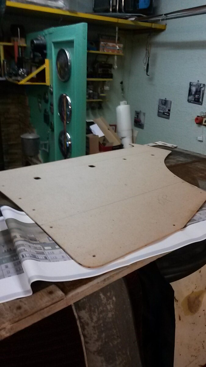

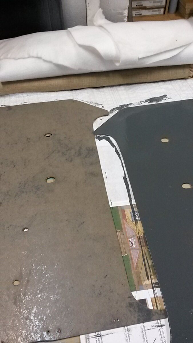

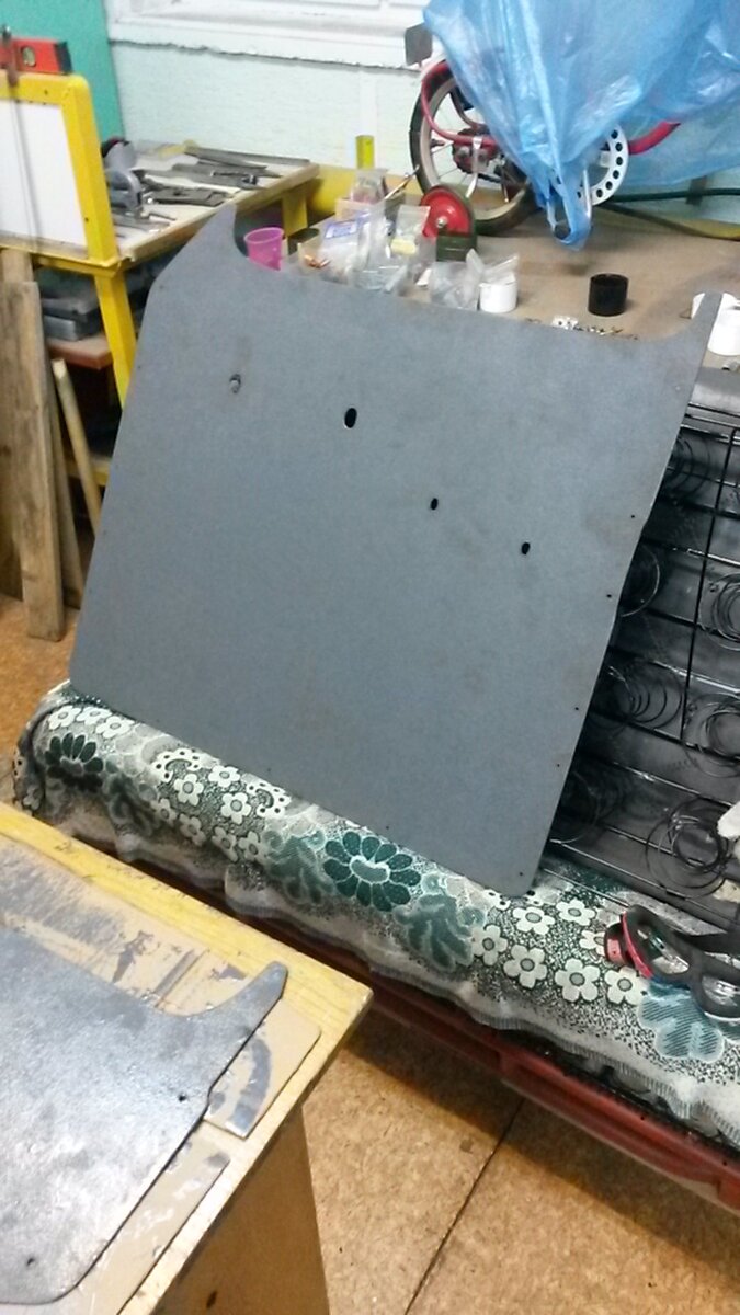

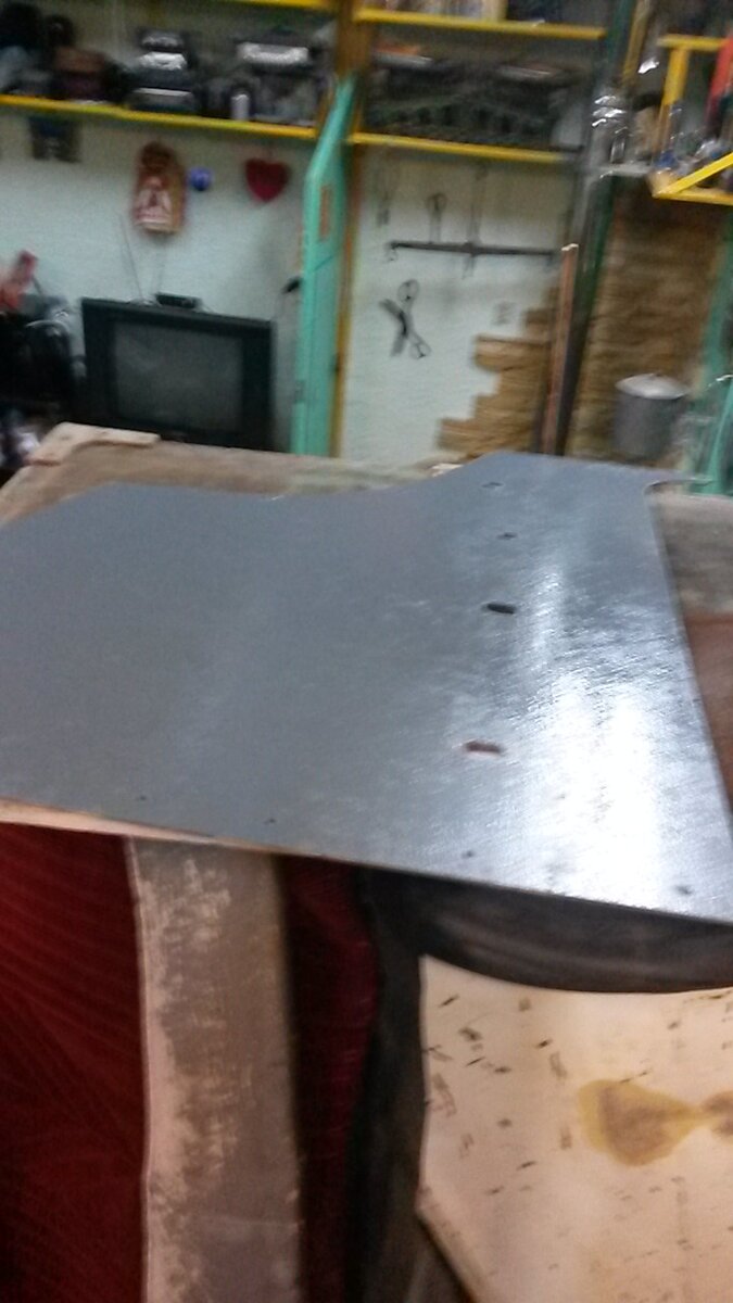

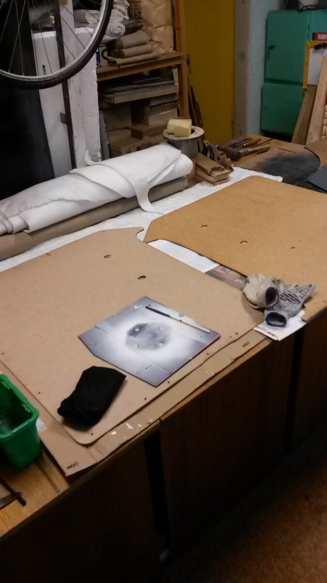

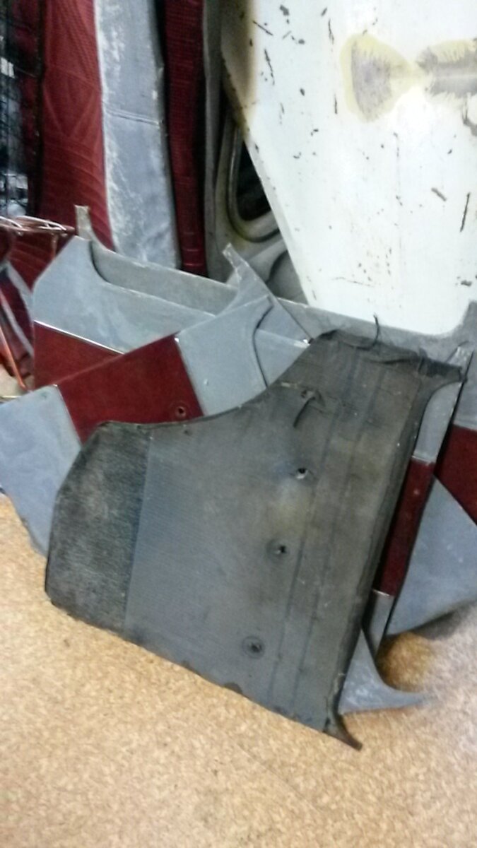

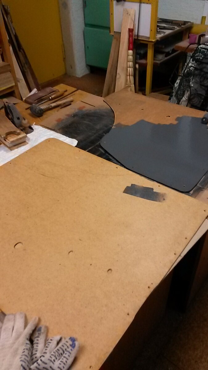

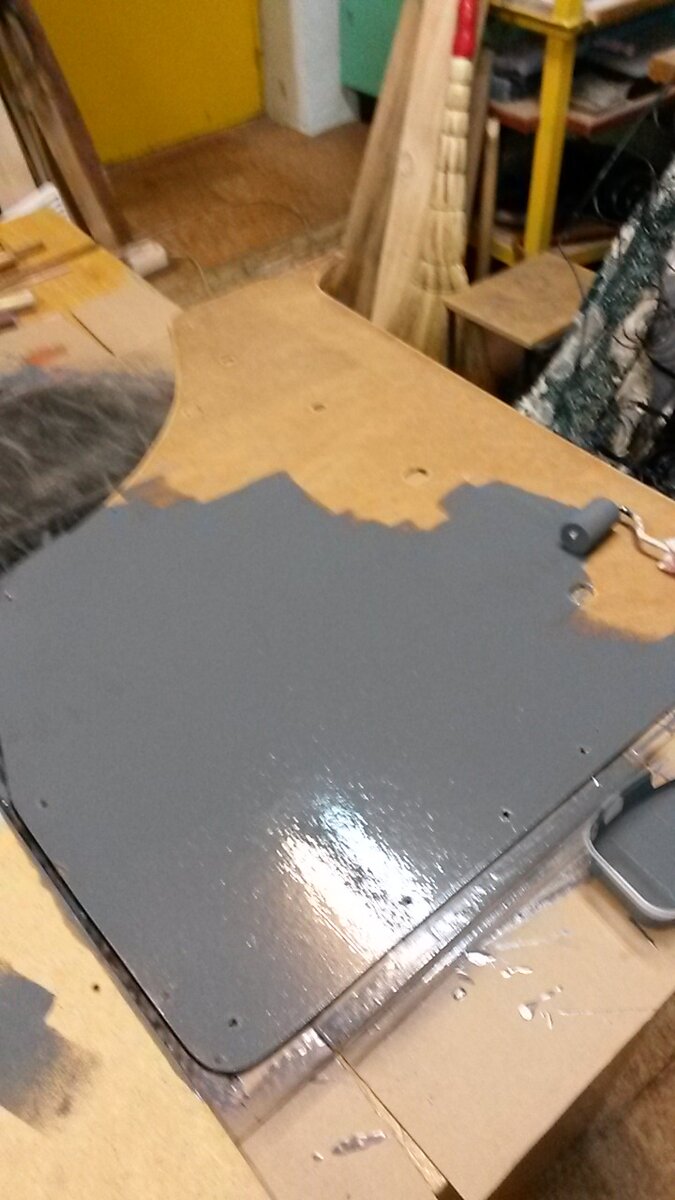

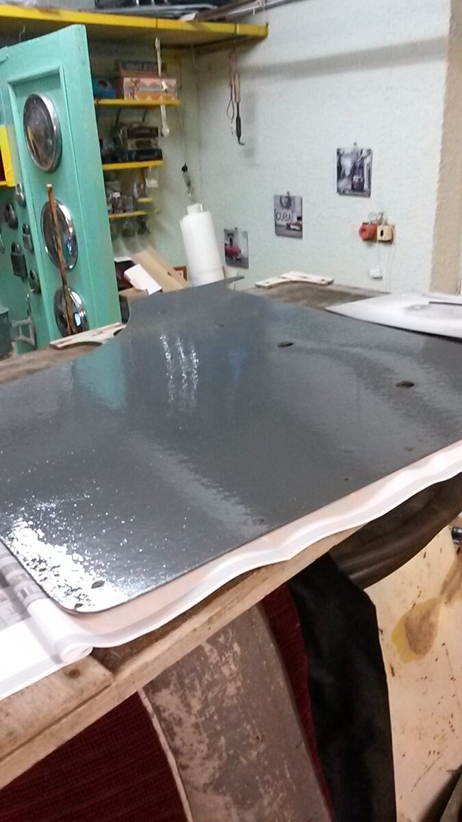

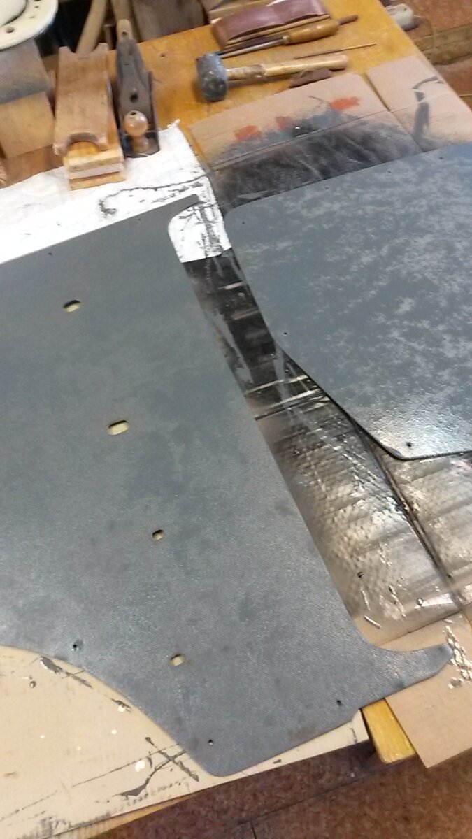

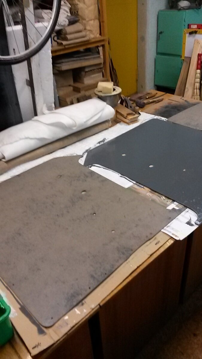

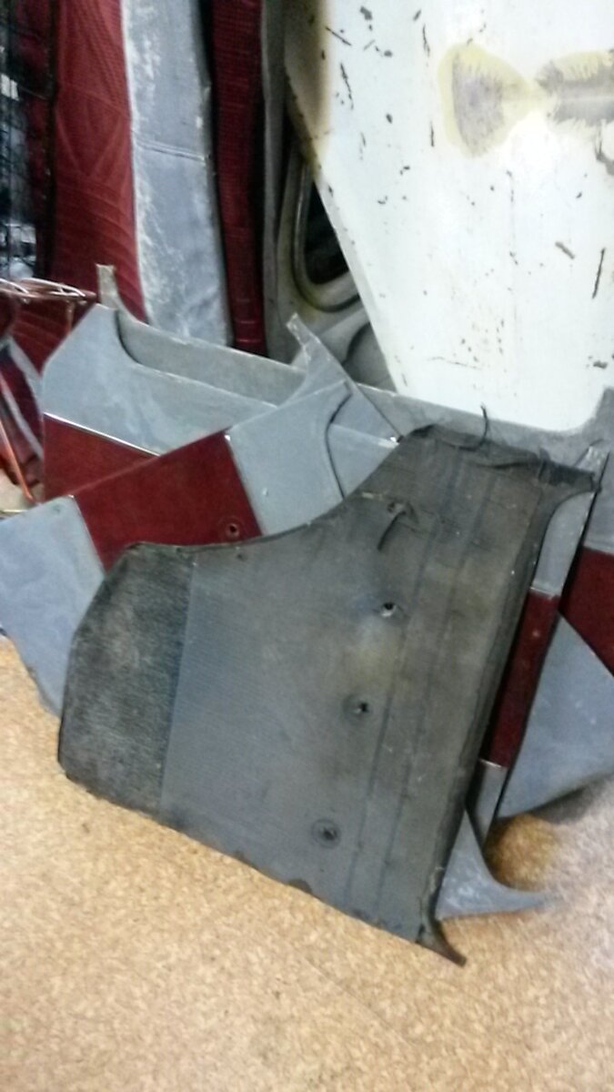

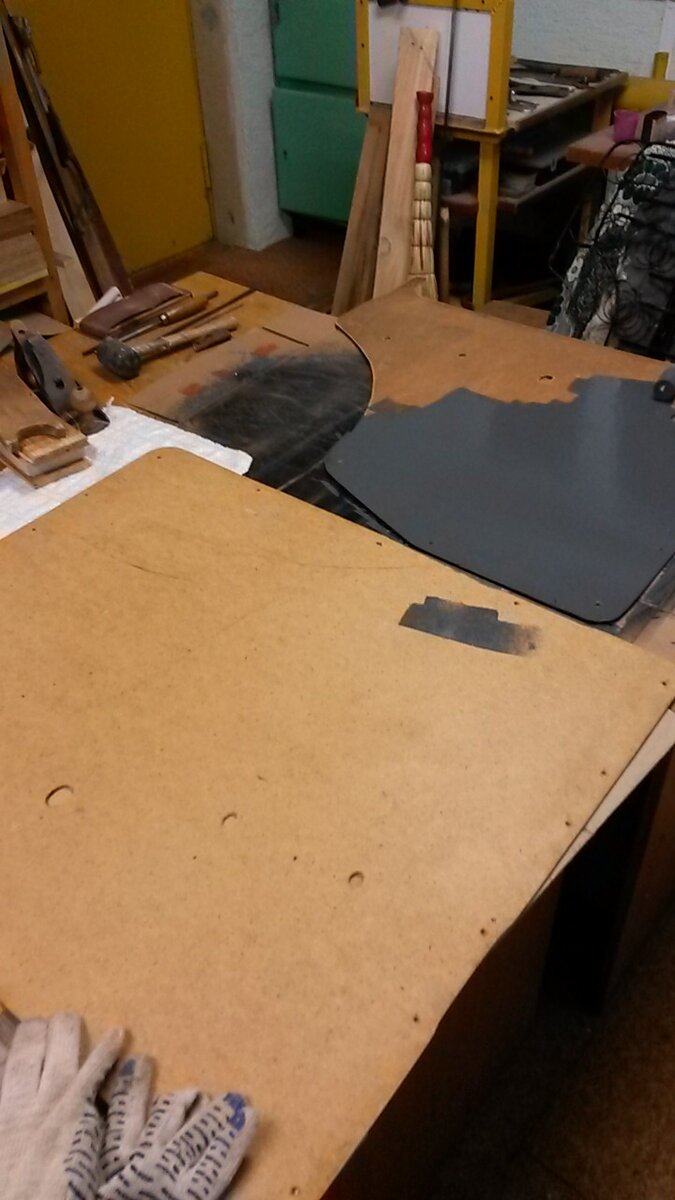

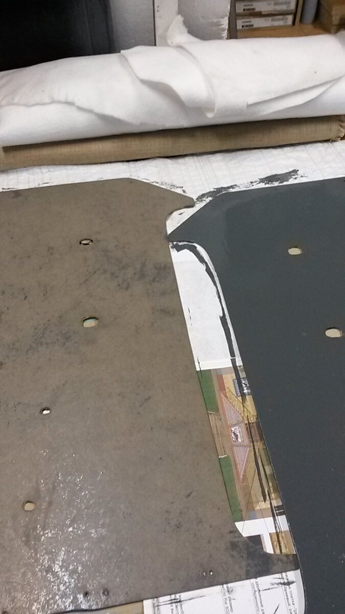

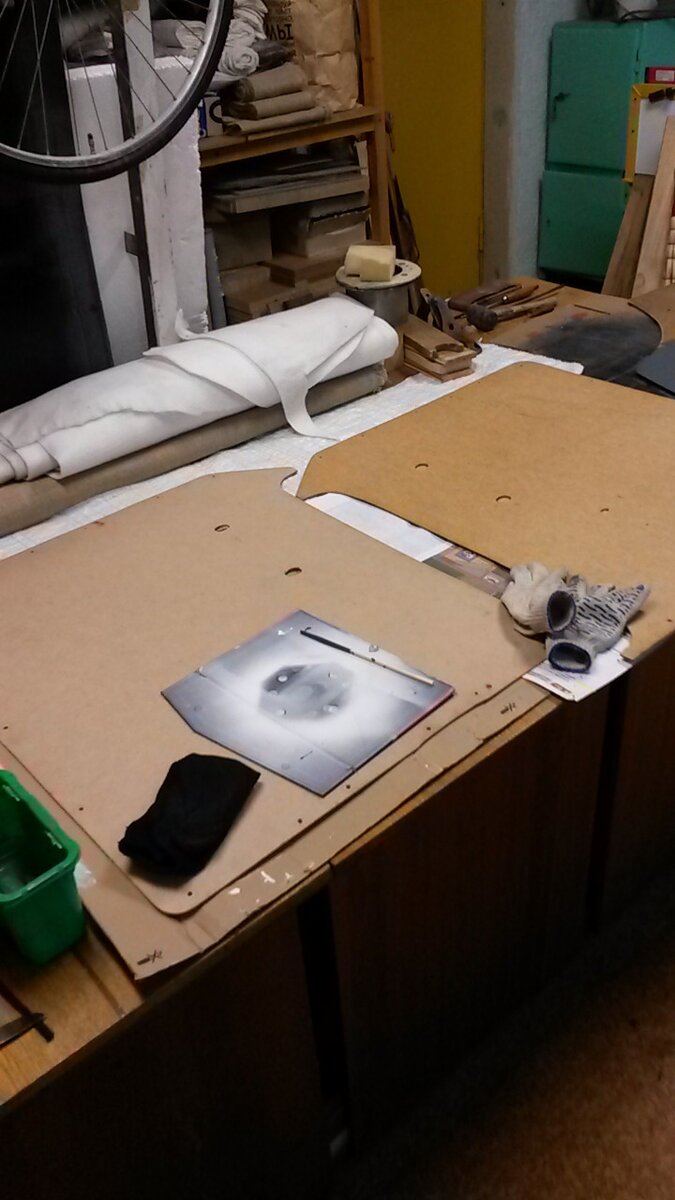

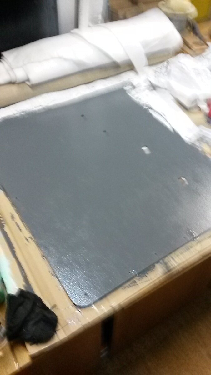

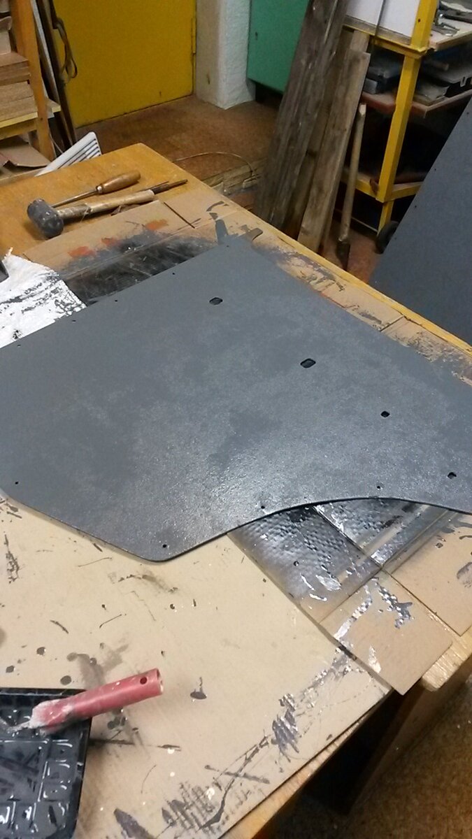

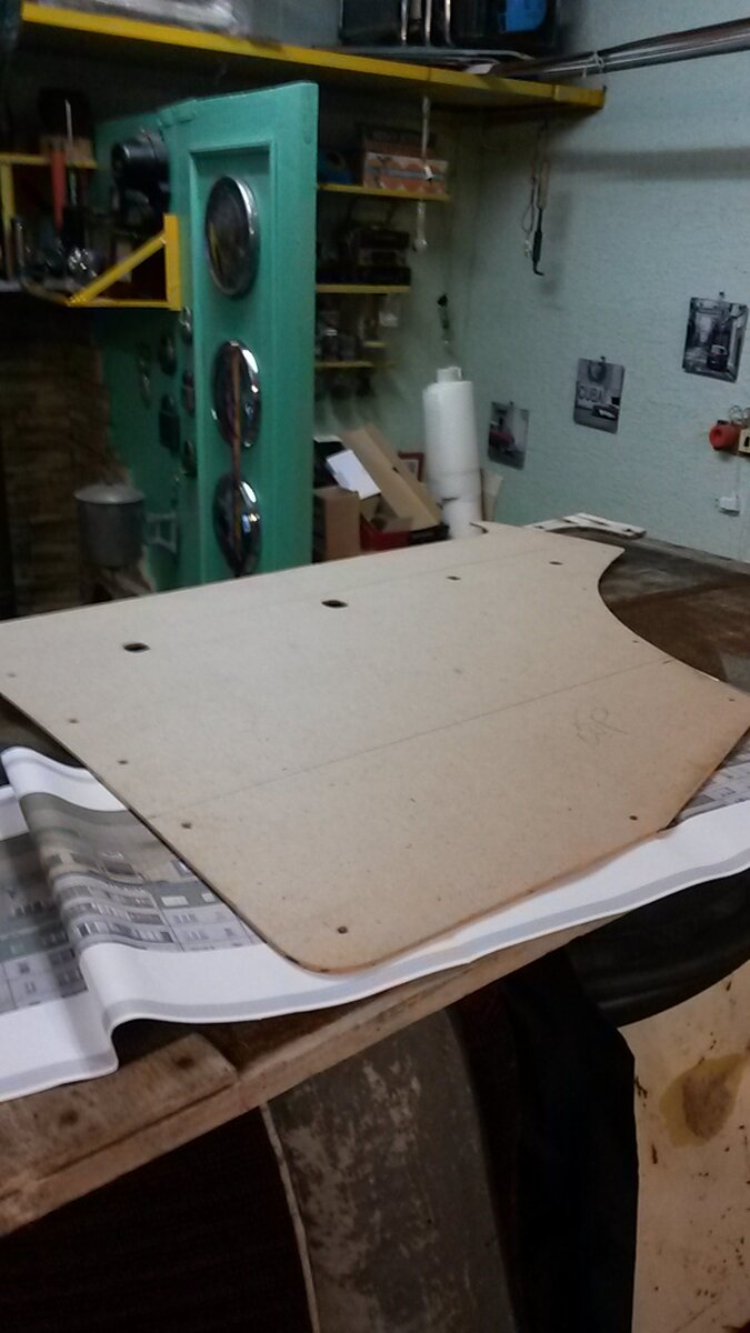

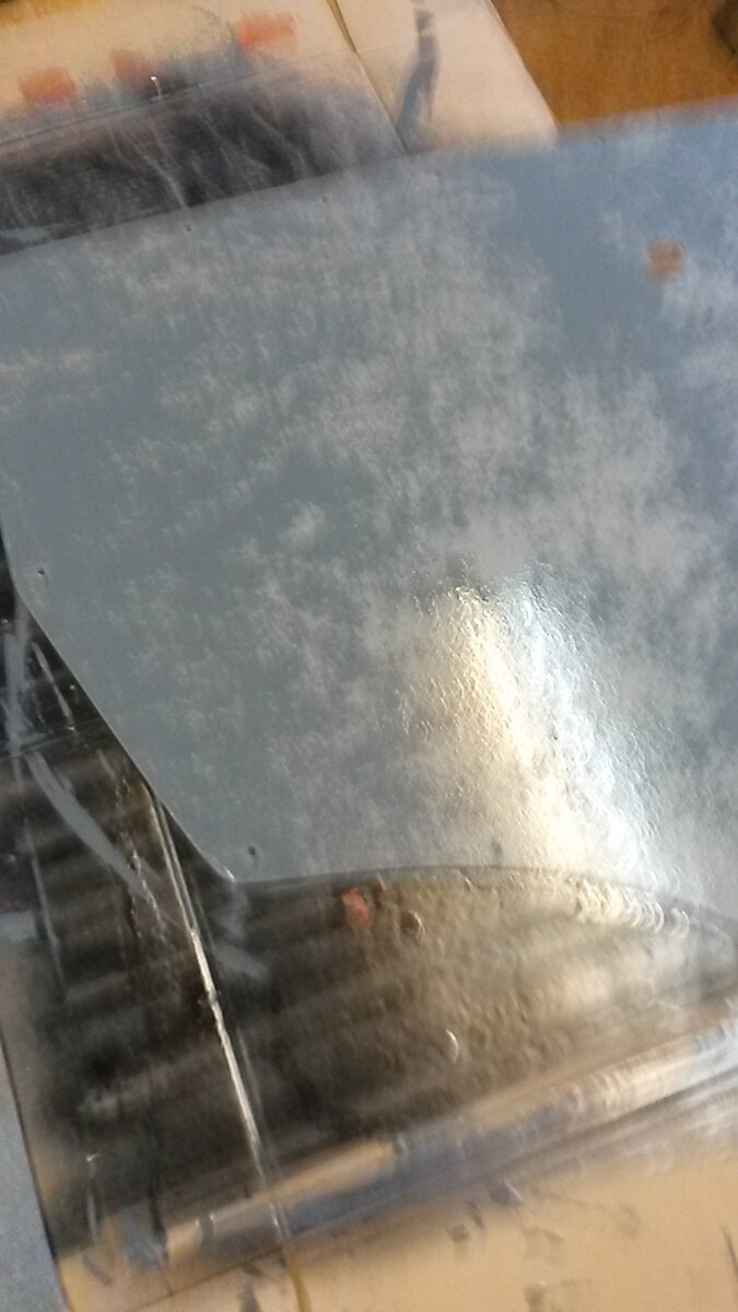

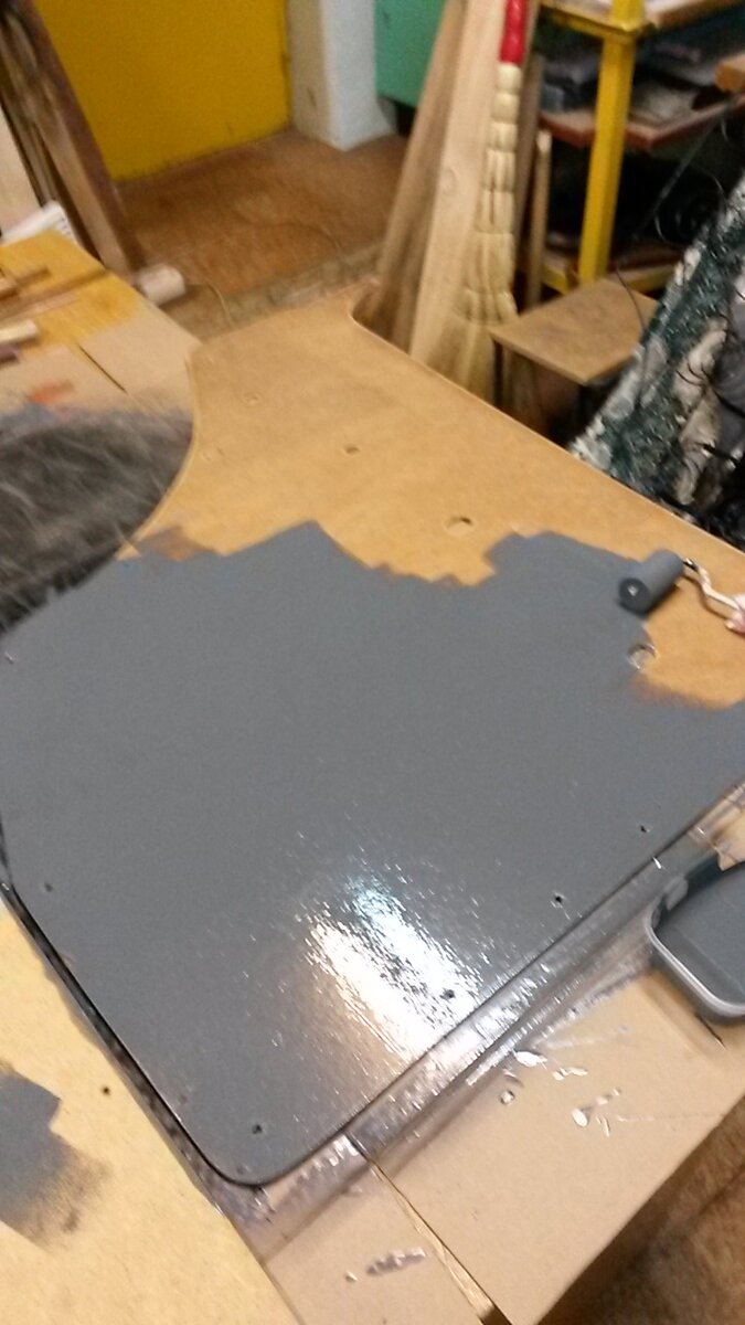

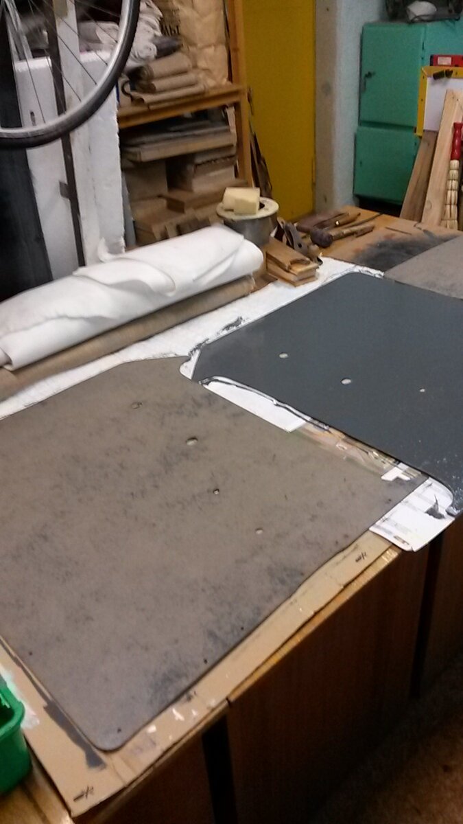

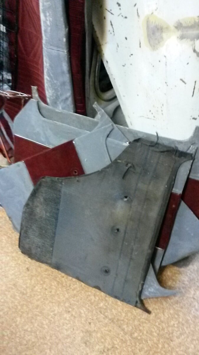

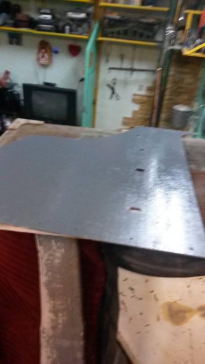

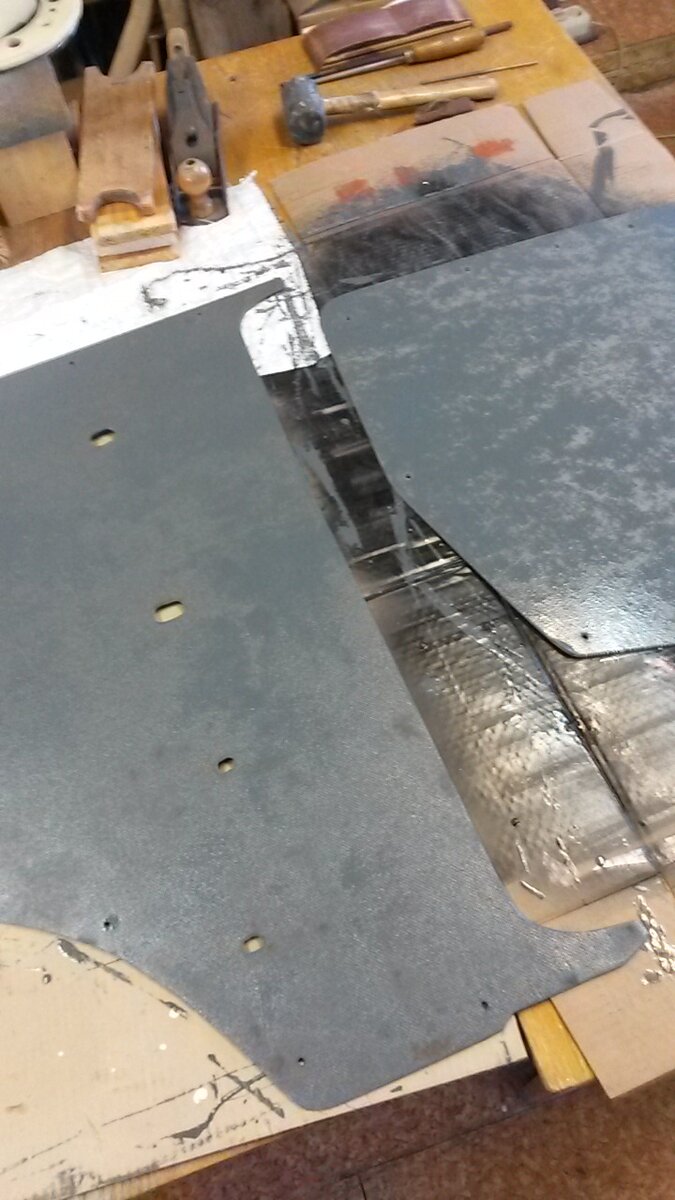

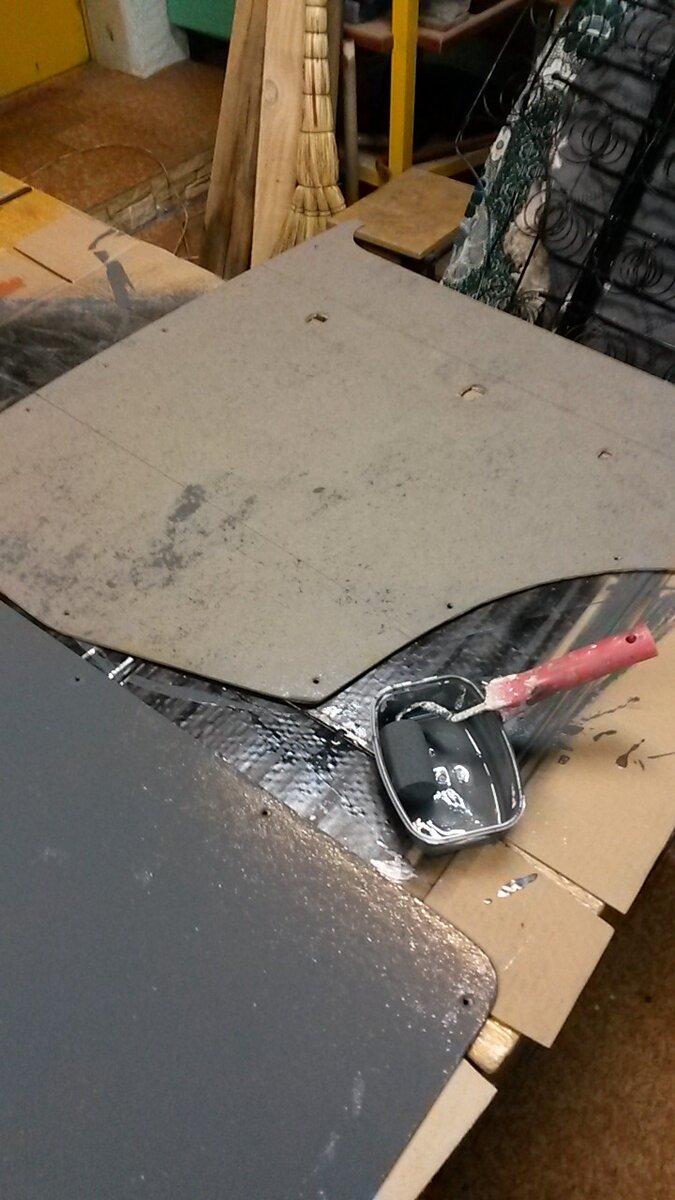

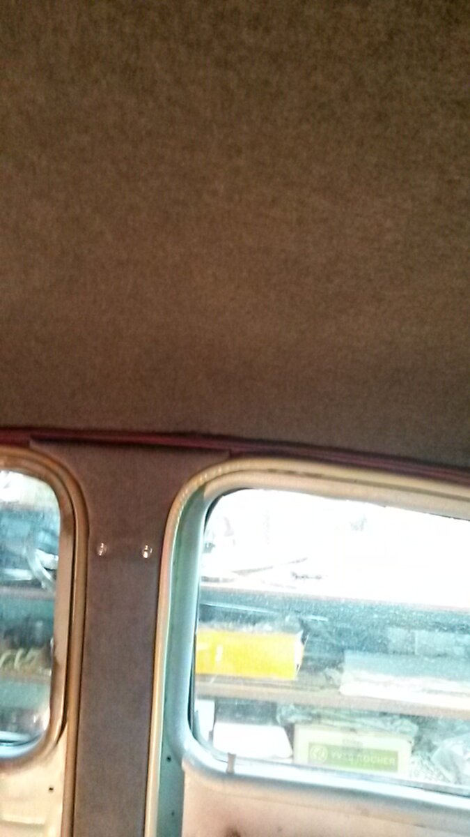

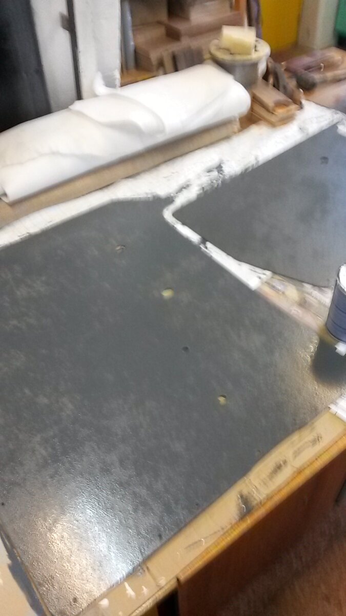

Работа по салону немного движется. За месц соорудил дверные карты. Две из СССРовской ДСП, две из современной. Современная впитывает краску как губка. На фото видно разницу сразу.
3 214
6 344

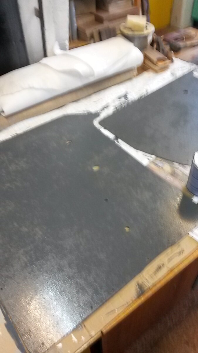

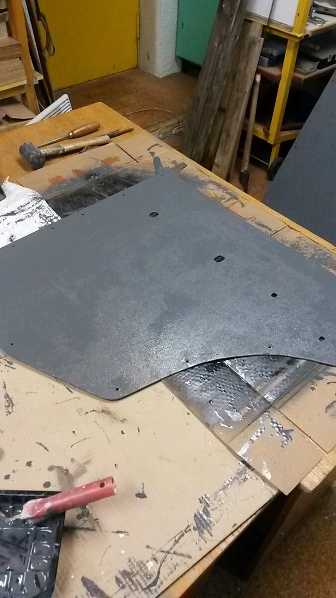

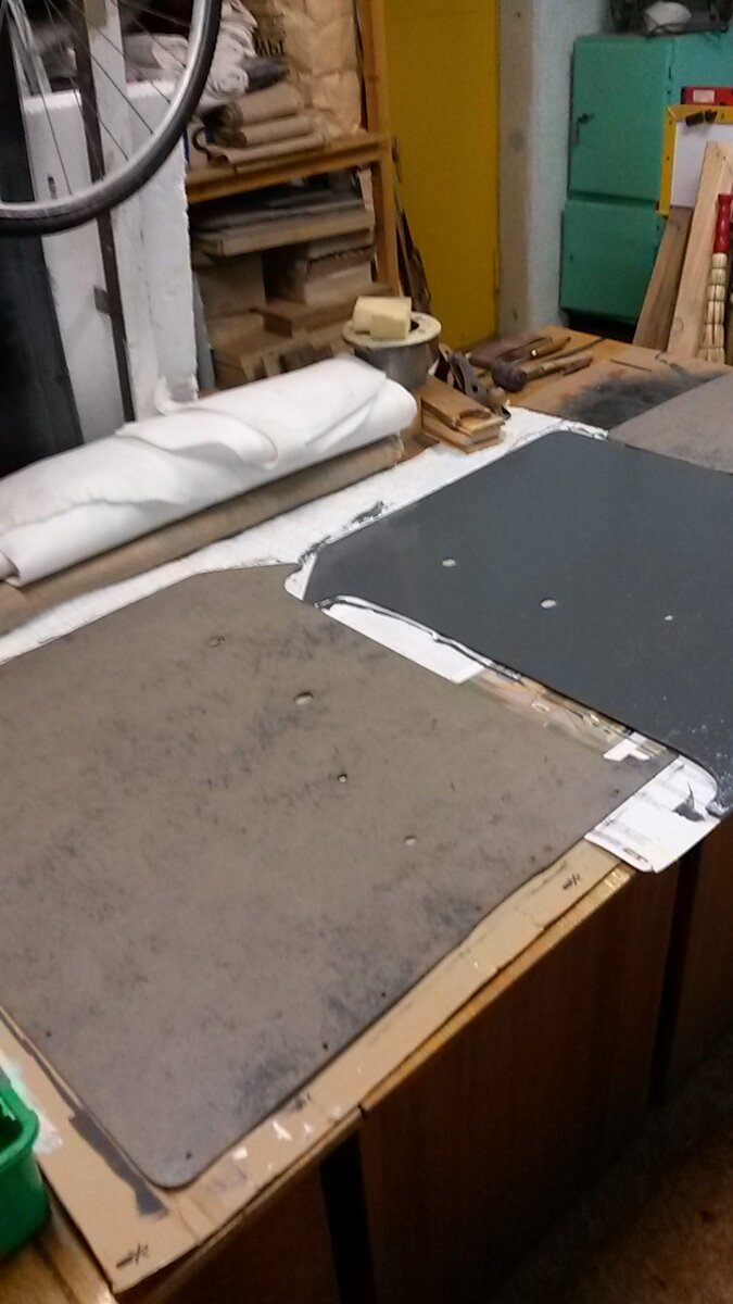

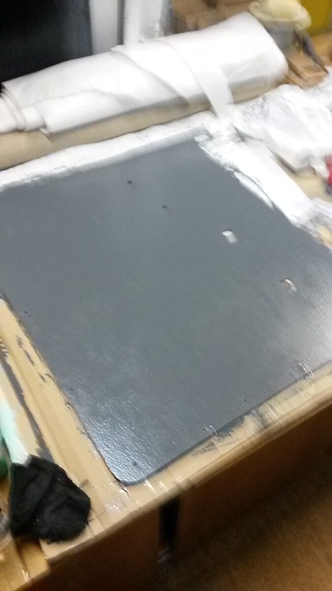

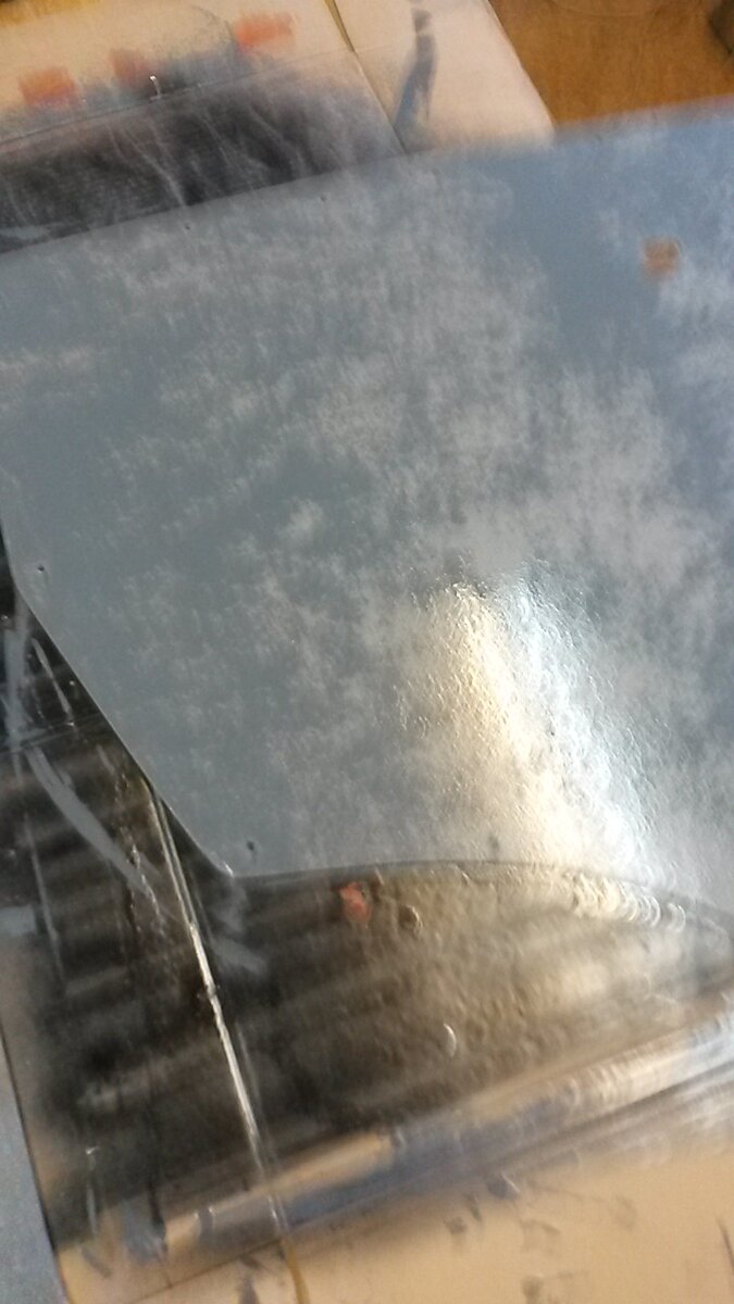

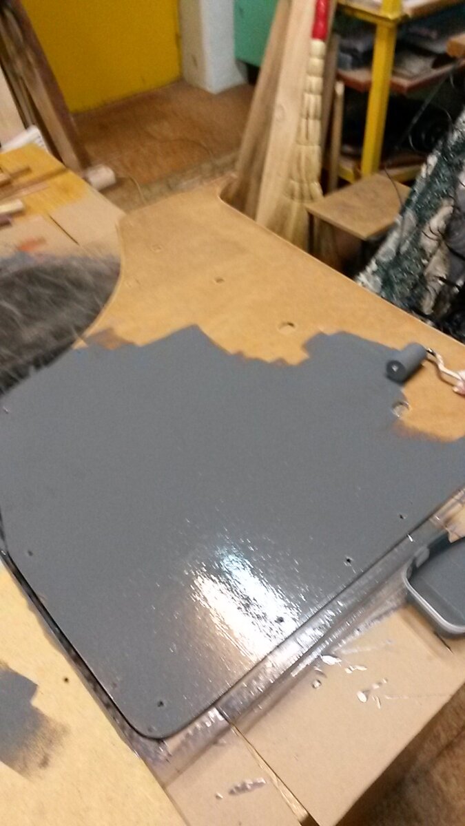

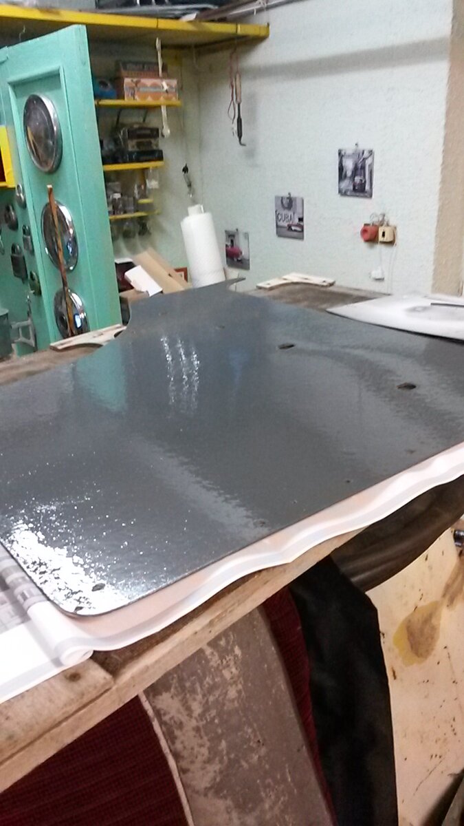

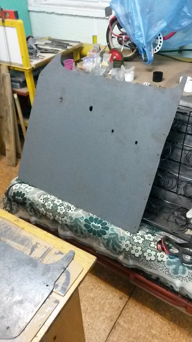

Сегодня. На этом фото второй прокрас современного ДВП. Третий будет финишный;) СССРовский красится за один раз:)

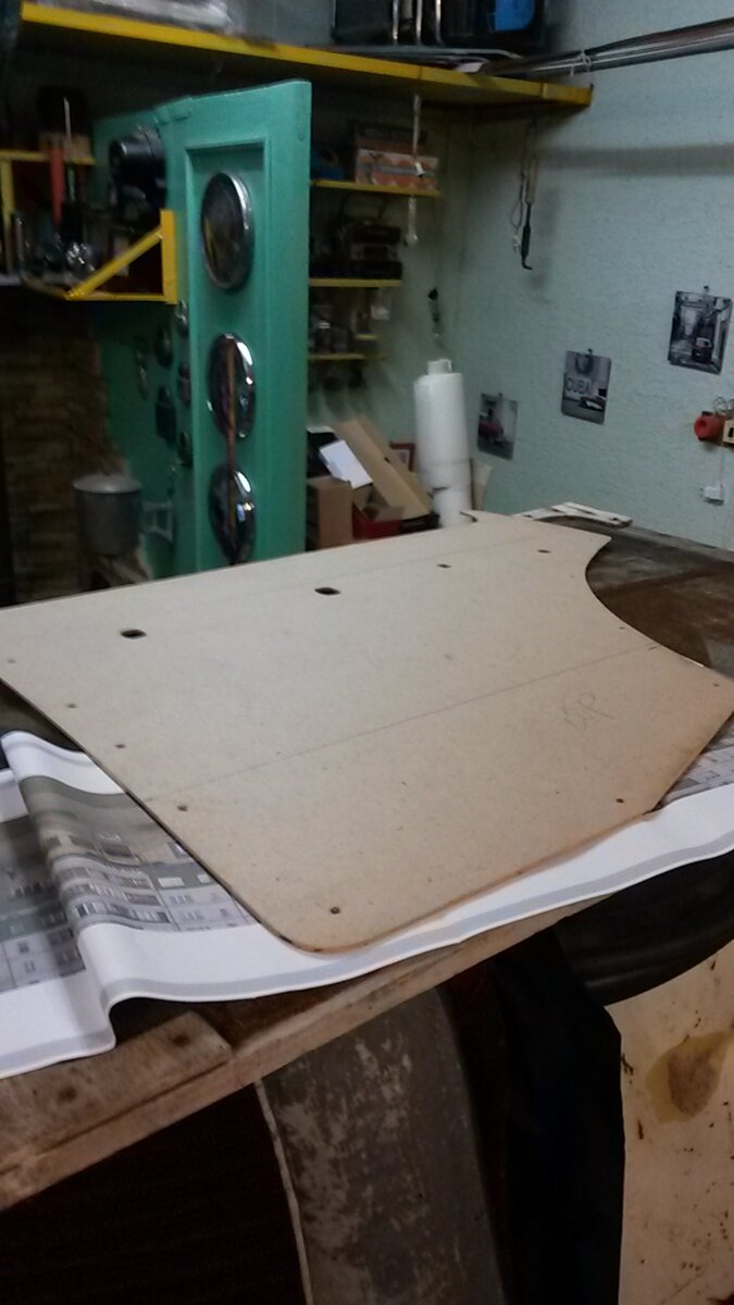

Примерно, на уровне нижнего молдинга, посередине задней карты, ставится пистончик.
Отверстия под него, лучше сразу сделать\проколоть
Там маленький прямоугольничек на 4 лапках
Вырезанные карты к машине примерял и подгонял.?
и отверстия под саморезы, идеально совпали в картоне и на самой двери??
Всё это надо делать сейчас, до обивки.
Окраску, если решил красить, правильней производить, когда полностью подогнано всё.
Кстати, удобней красить все картонные детали сразу, за 1 раз.
3 214
6 344
Подгонял карты долго с отверстиями, поэтому месяц и пробаландался, от пистончиков отказался :)
Реакции: алекса
Этот средний пистончик предохраняет от выпирания средней части обшивки, противозачаточное средство)))
если его не ставить, можно на это место подклеить кусочек мягкой резины, размером со спичечный коробок

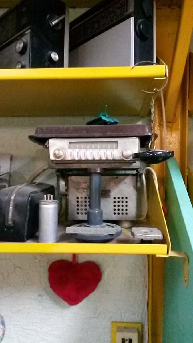

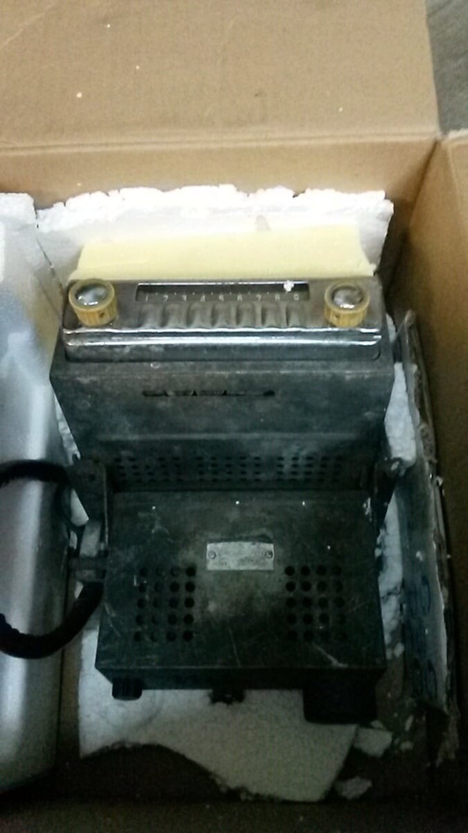

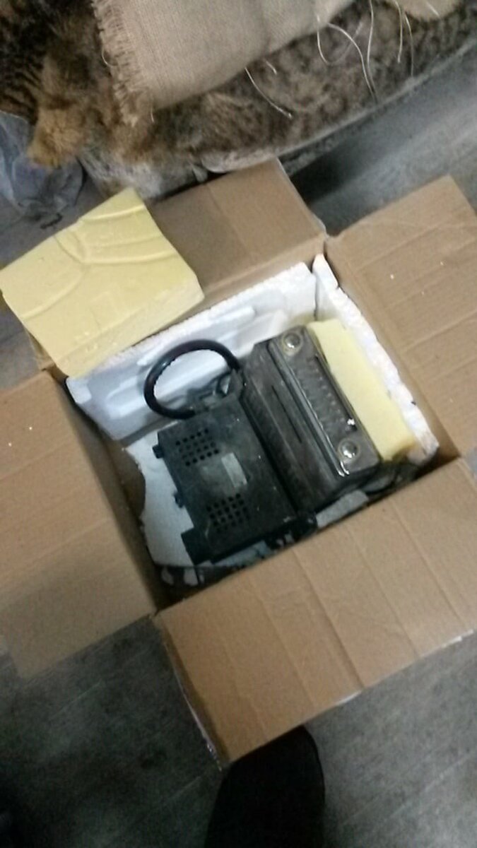

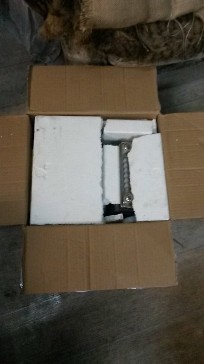

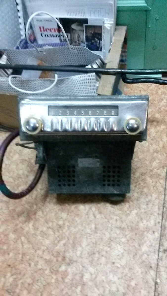

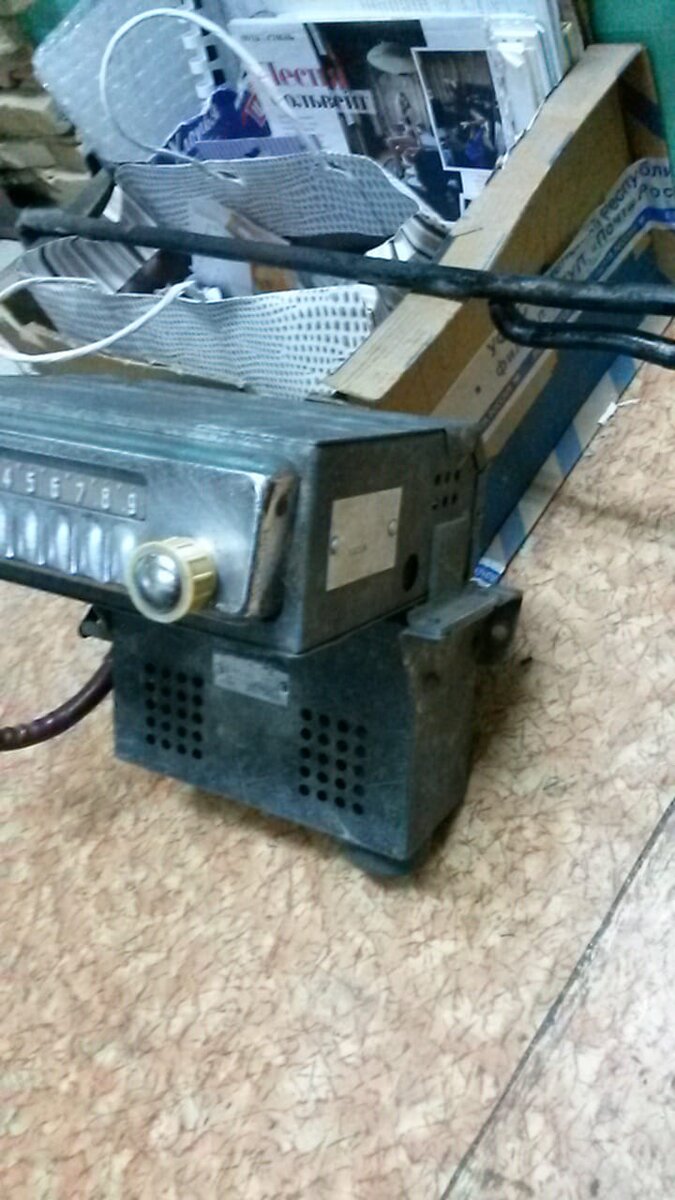

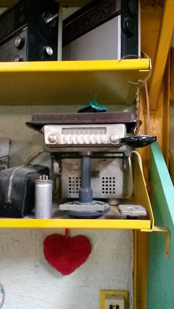

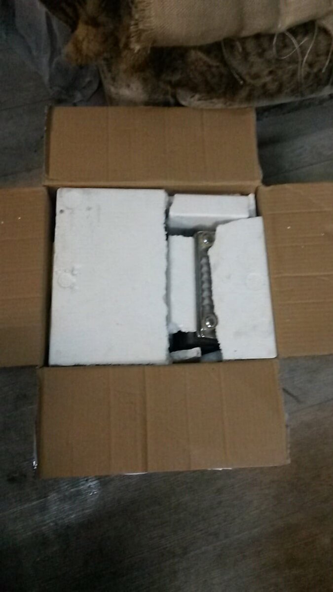

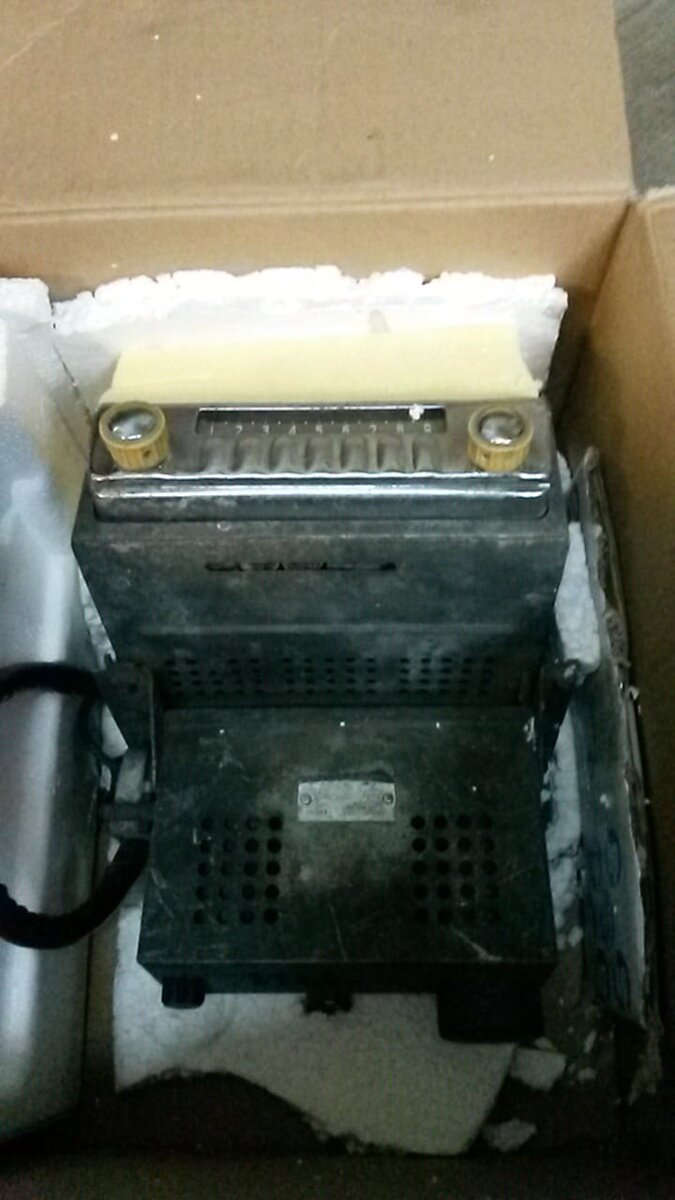

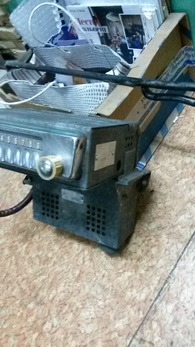

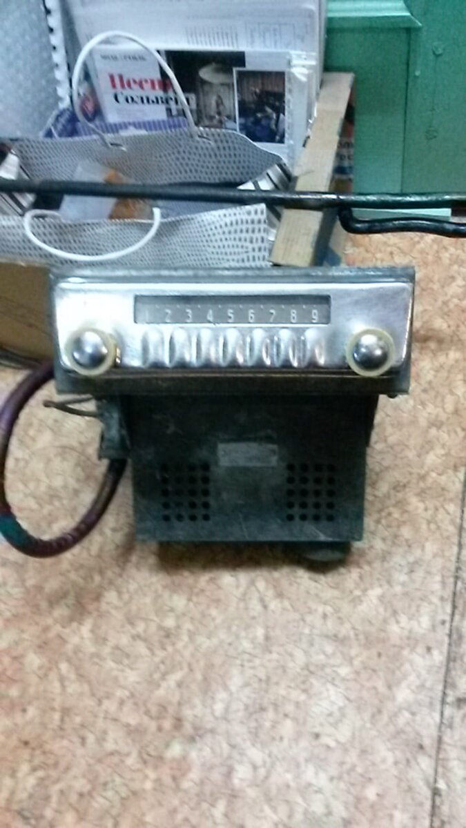

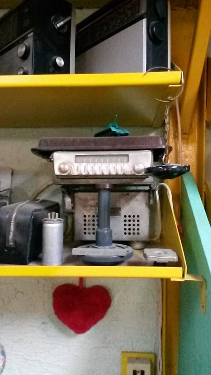

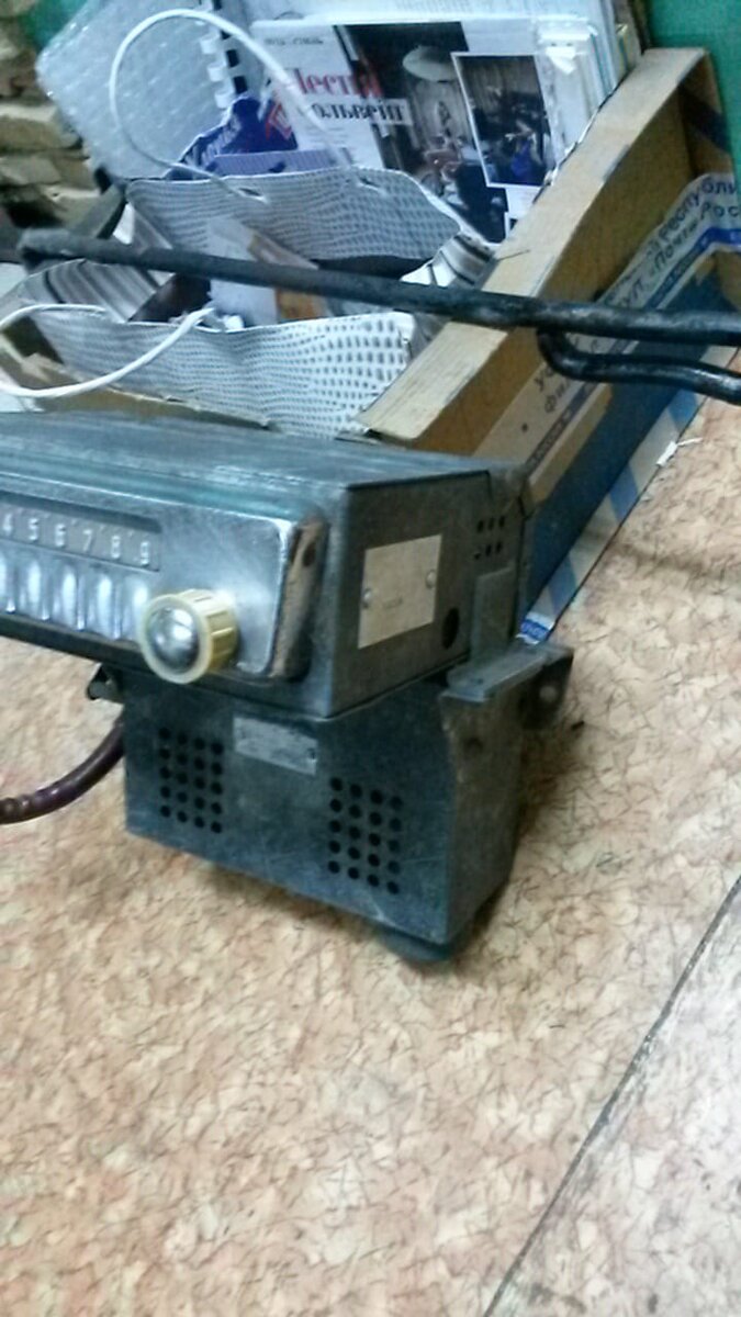

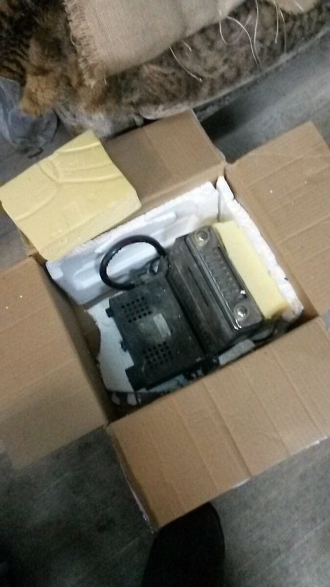

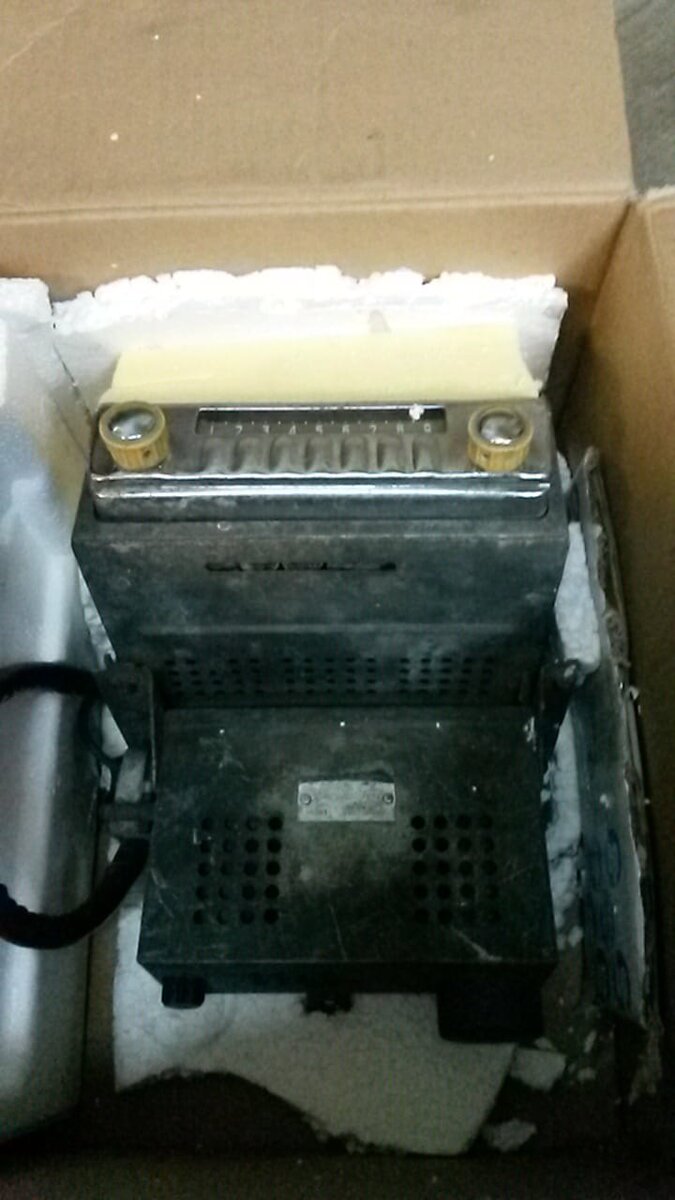

Получил на неделе посылочку от одноклубника NIK. Пришёл Победовский приёмник. Сегодня наконец-то достал посылку из машины и распаковал. Всё упаковано супер!, доехало в целости и сохранности! NIKу большое спасибо!

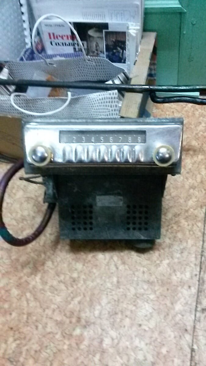

Поскольку один приёмник стоит уже на гаражной полочке, с пришедшего приёмника возьму ручки, крепления и мелочёвку. На полочке будет образец для красоты гаражной.
Теперь надо будет женить Победовский приёмник с начинкой от Былины, либо 24-х Волговских. После Новогодних праздников буду искать человека для женитьбы!!!
Паппаруда
31.03.2019
1 624
2 945
Новокузнецк
Я женил свои приемникина москвиче и победе со старыми китайскими автомагнитолами. Брал с них радионачинку, а прогрыватель кассет выкидывал.самое простое и легкое сочленение. Можно еще брать с алиекспресса блочёк fm приемник, но к нему нужен усилок. У меня были четыре былины, но они ничего не ловили, у них нет fm диапазона.лет 10 назад они ловили пару не интересных радиостанций, а щас у нас вообще ни у кого ничего не ловят. А китайские автомагнитолы 90- х годов ловят минимум 10 радиостанций с не плохим качеством. И как мне сказал радиомастер переделка былины в фм диапазон далеко не просто.сложно найти блок преобразователя укв в фм.
Тоже самое хотел написать про Былину

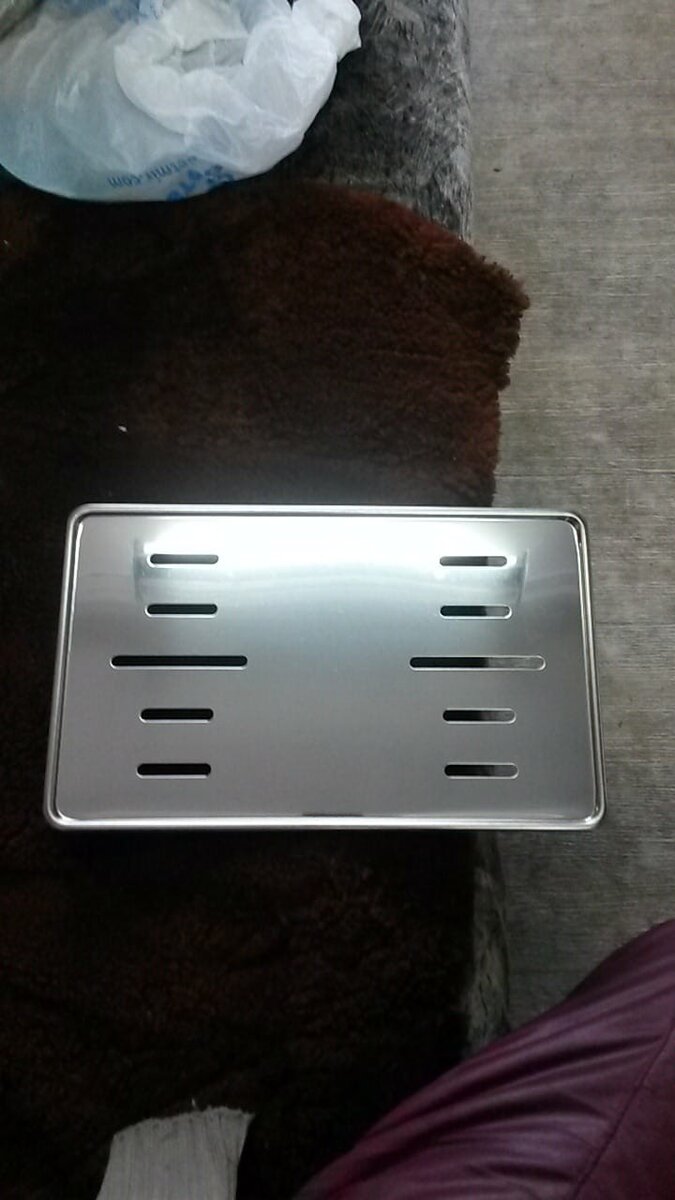

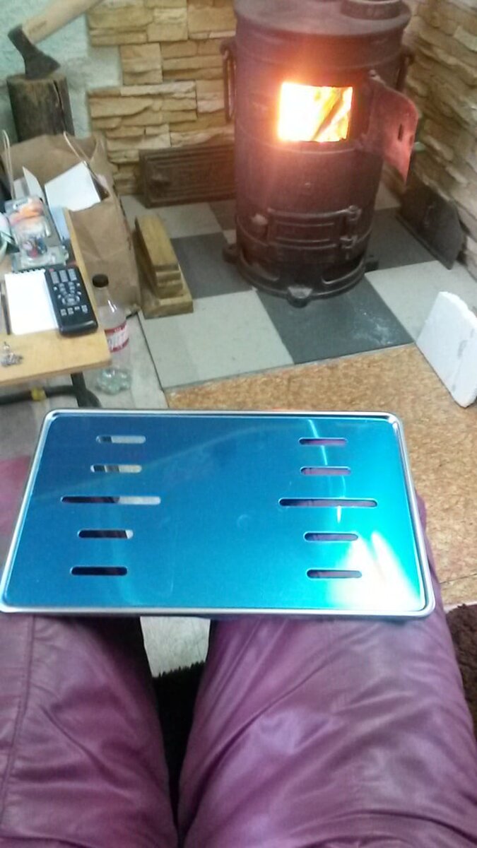

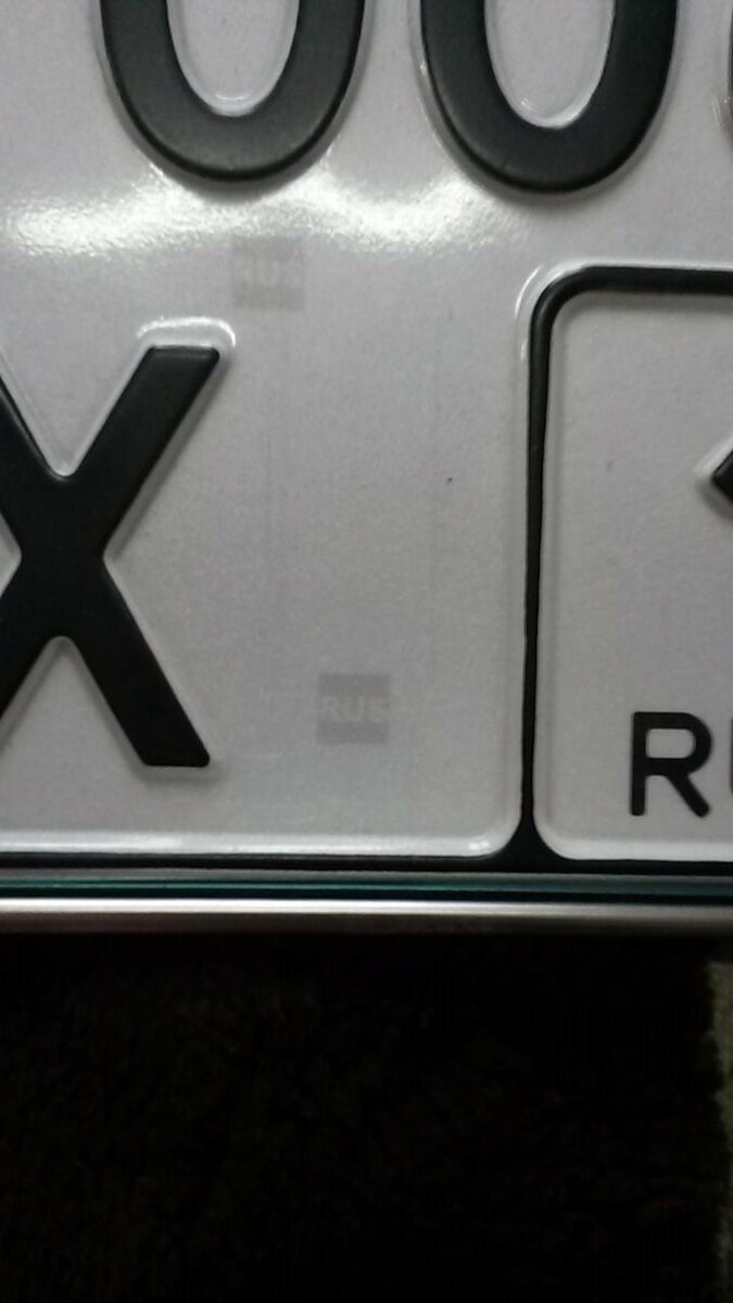

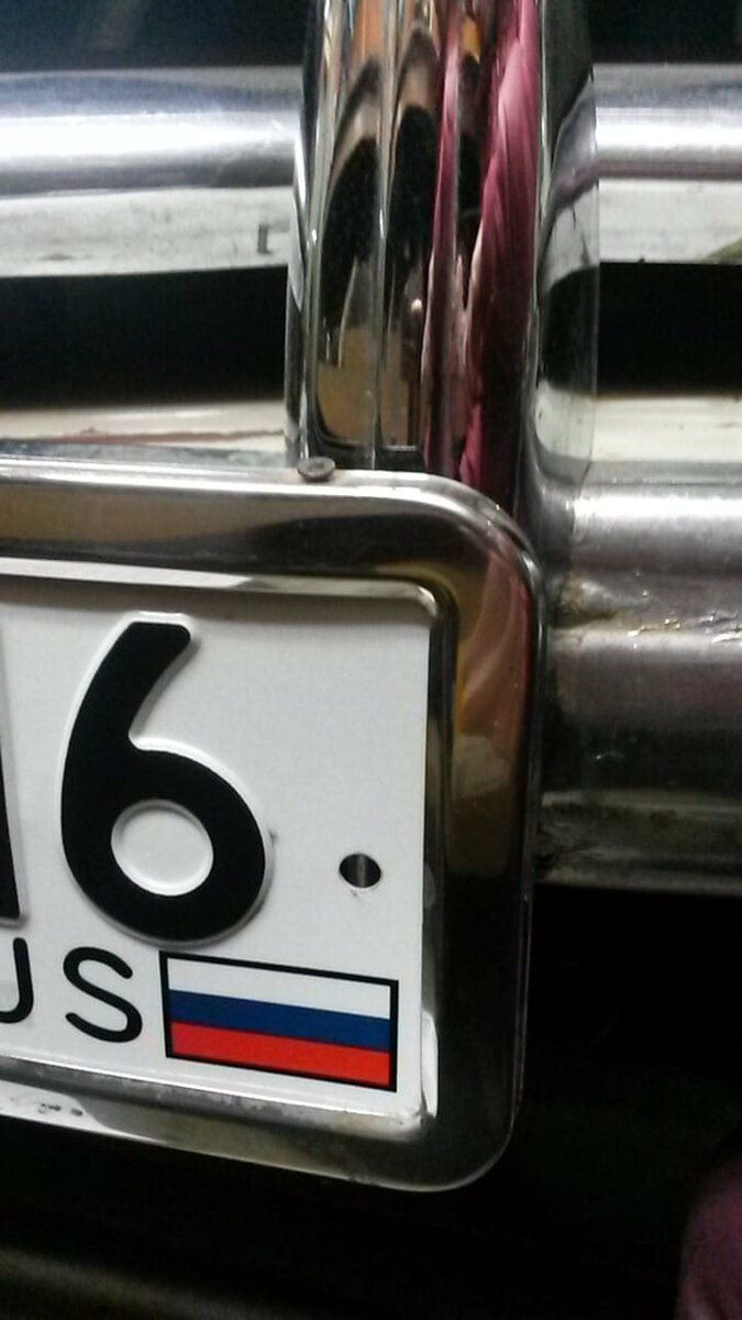

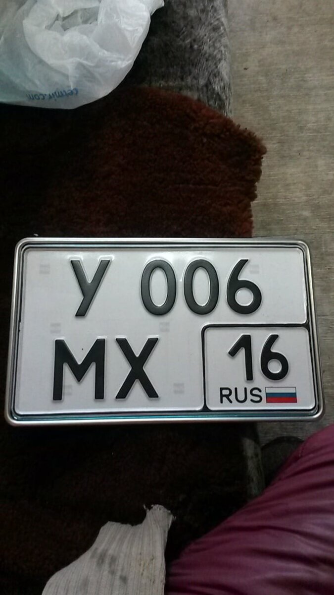

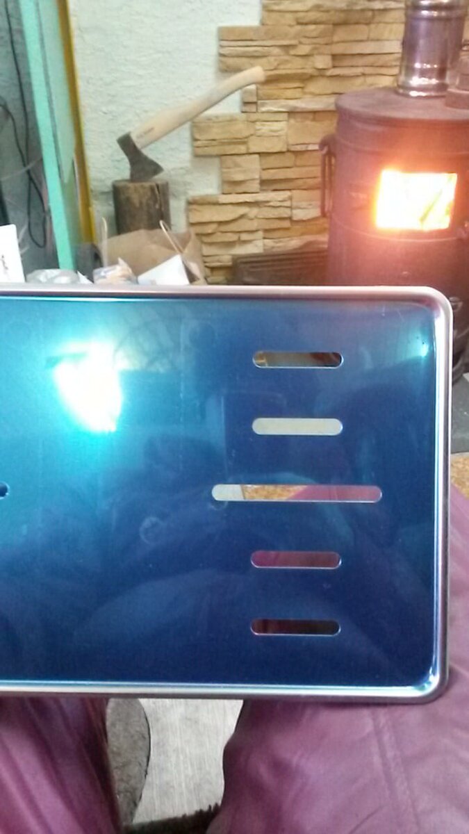

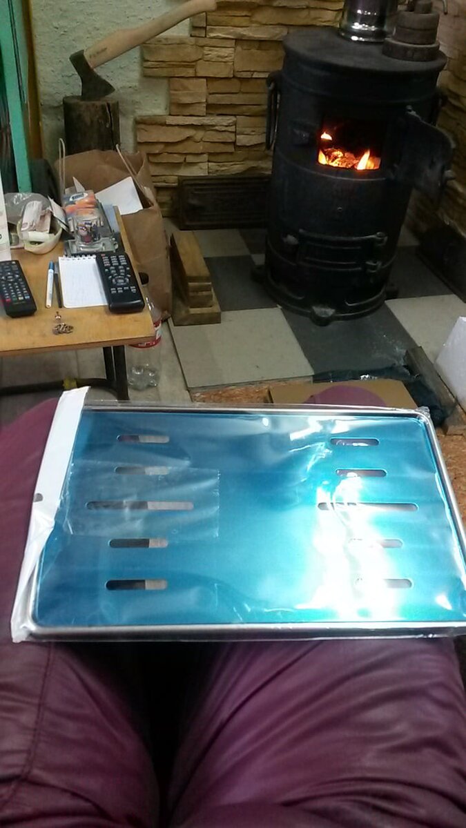

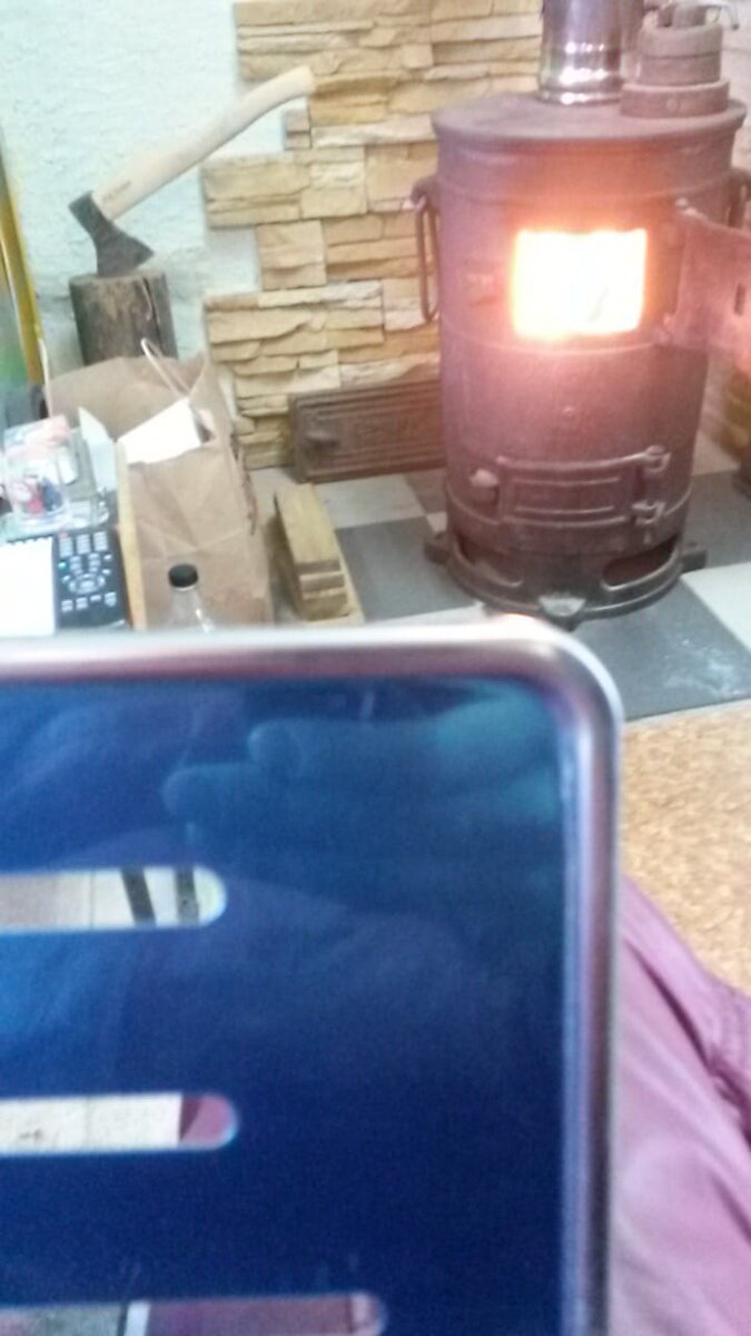

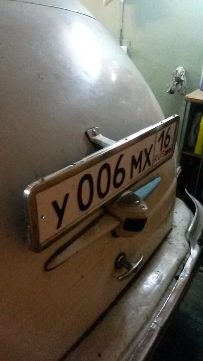

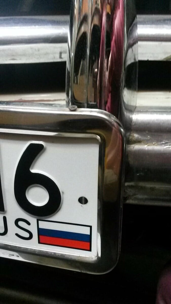

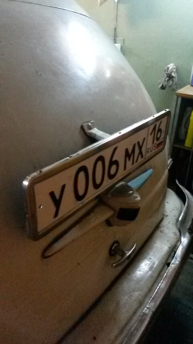

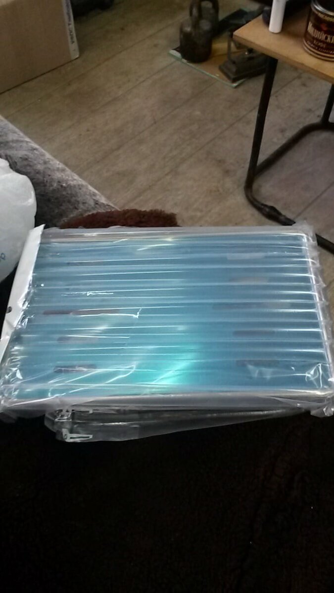

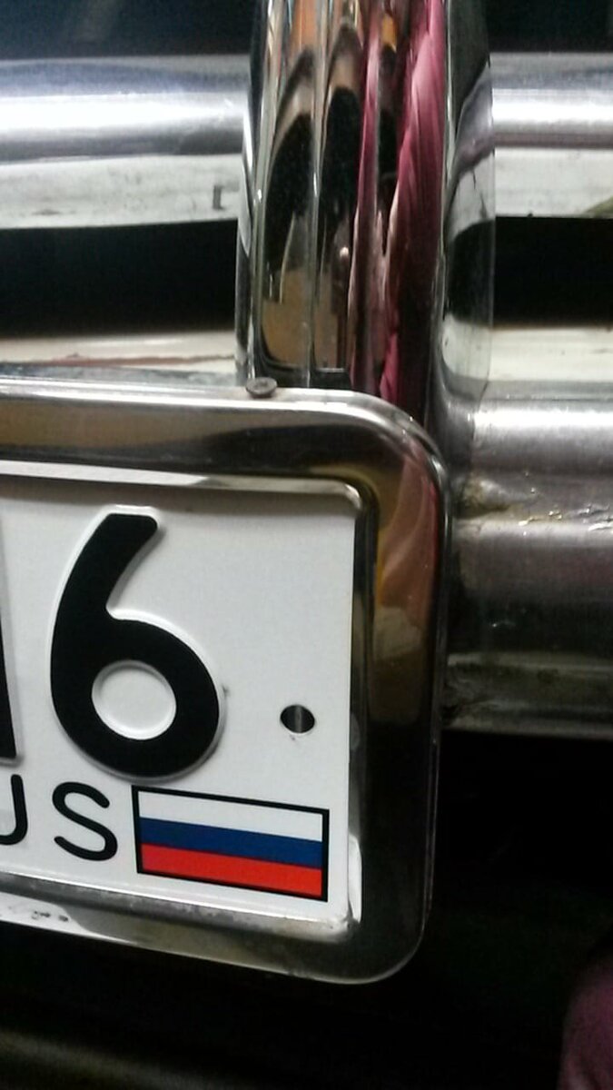

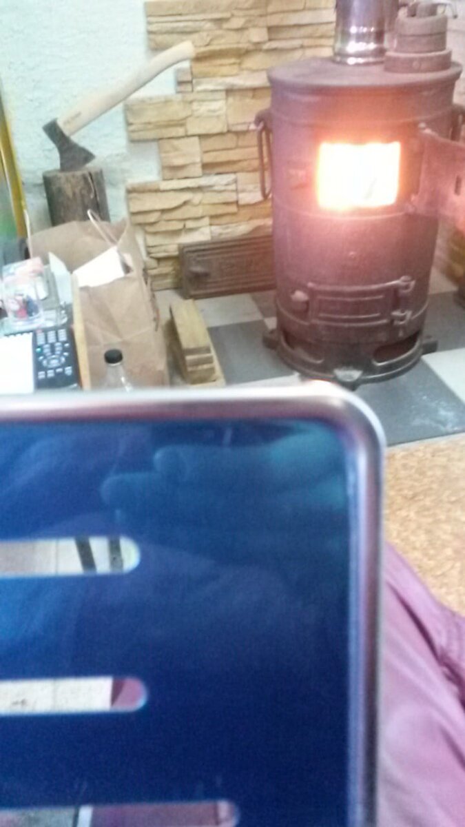

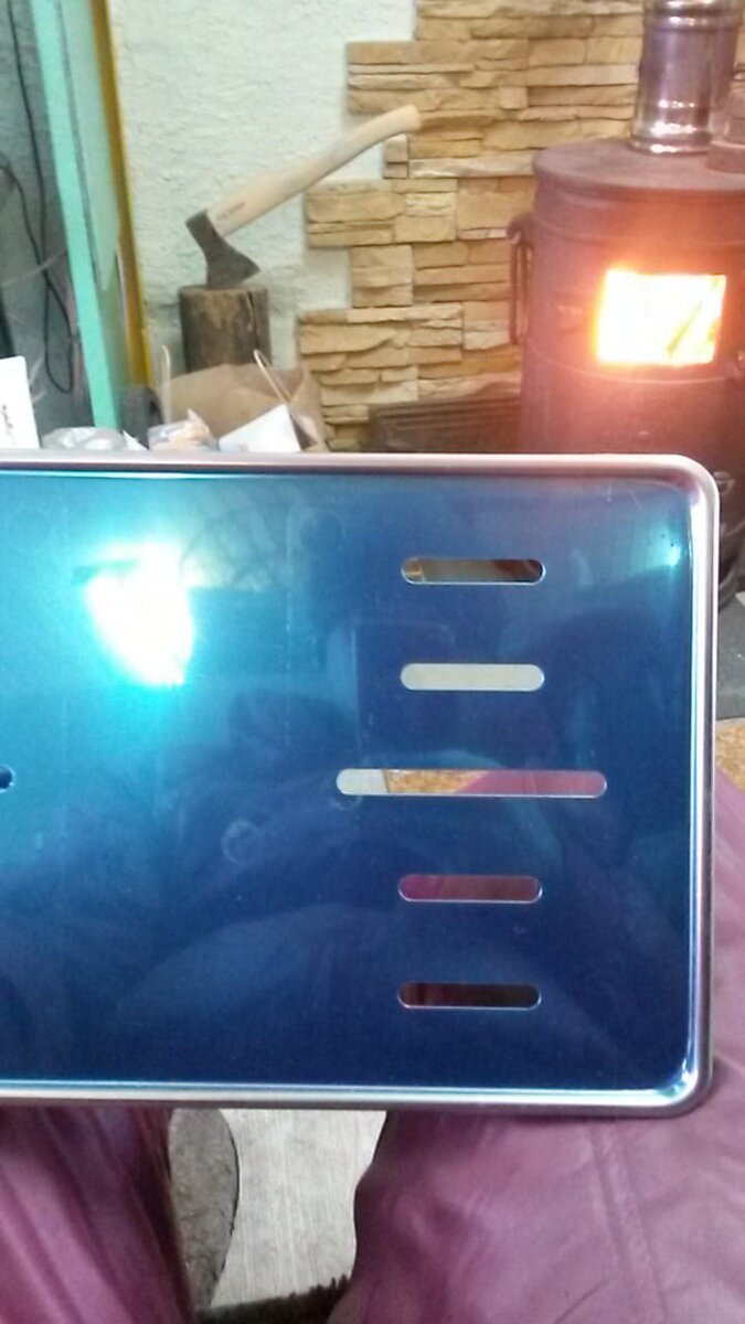

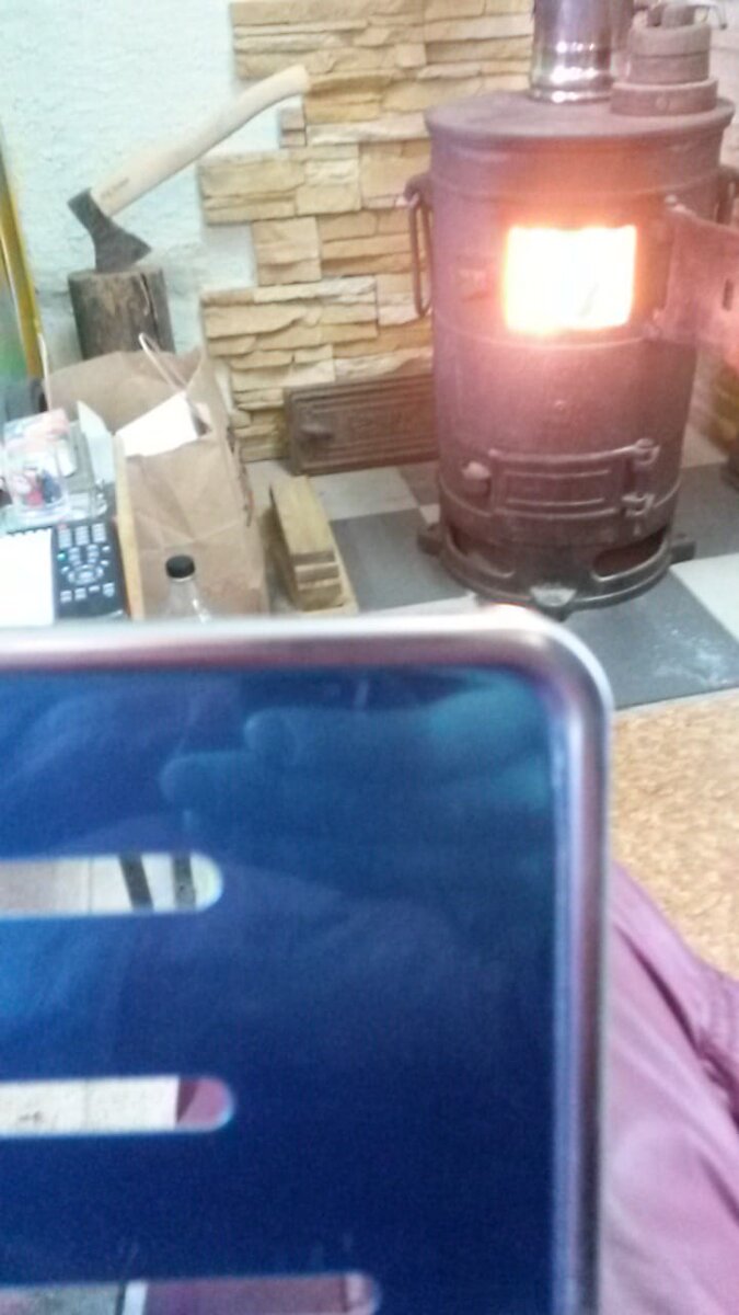

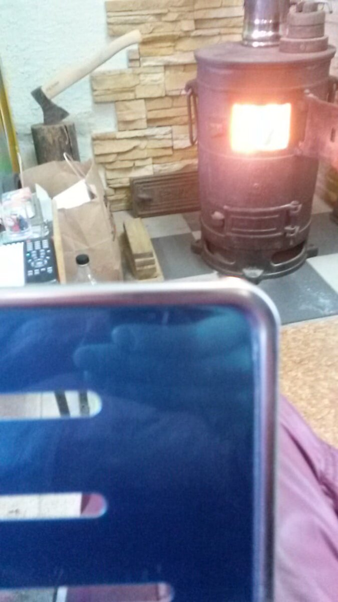

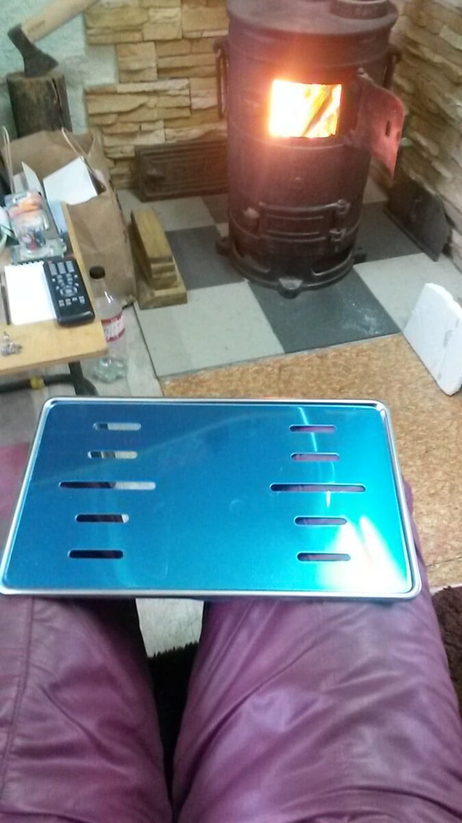

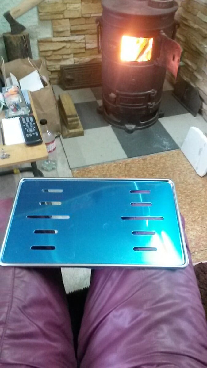

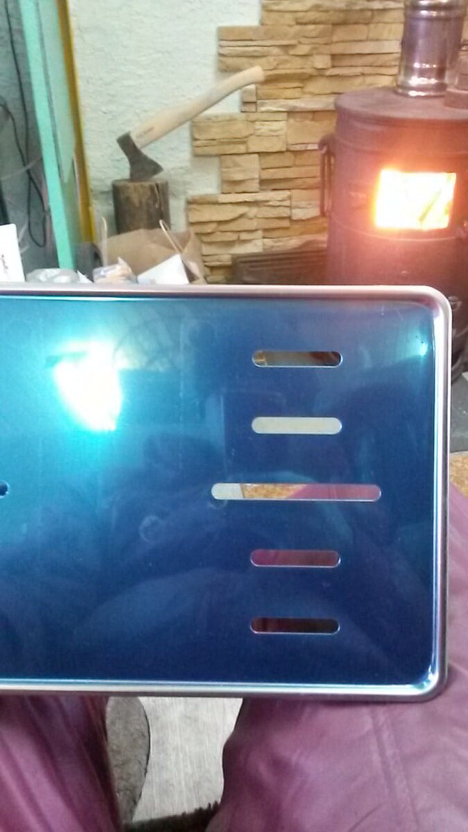

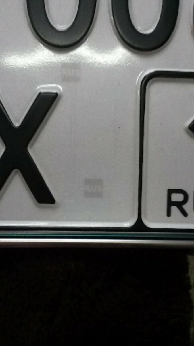

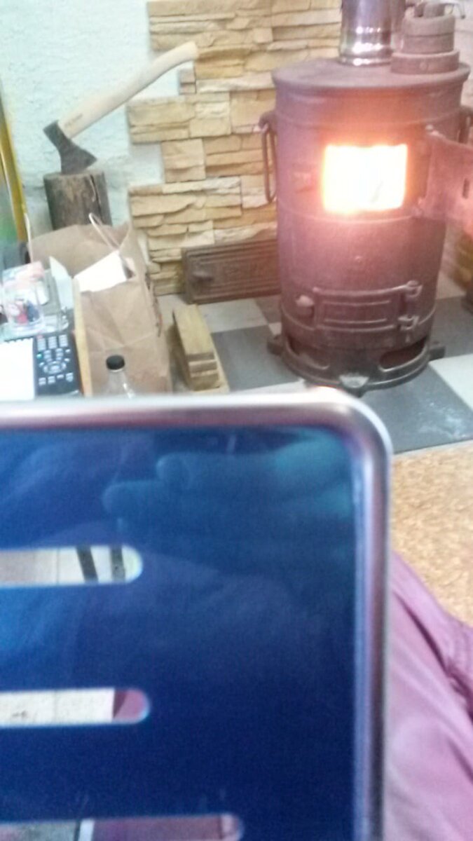

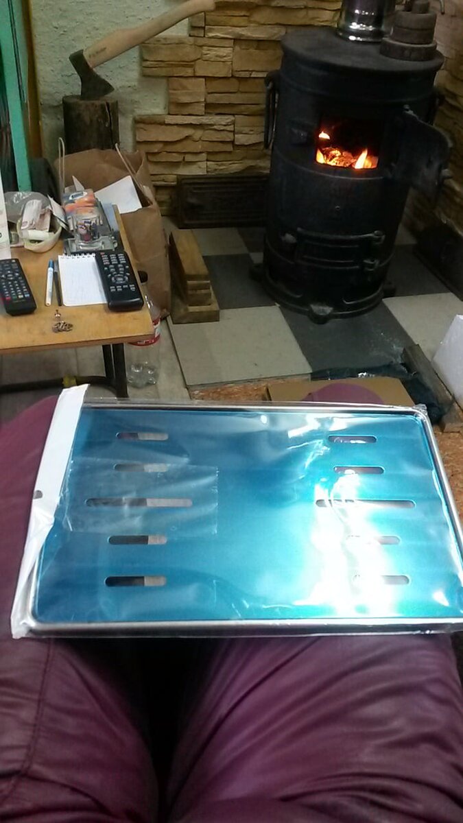

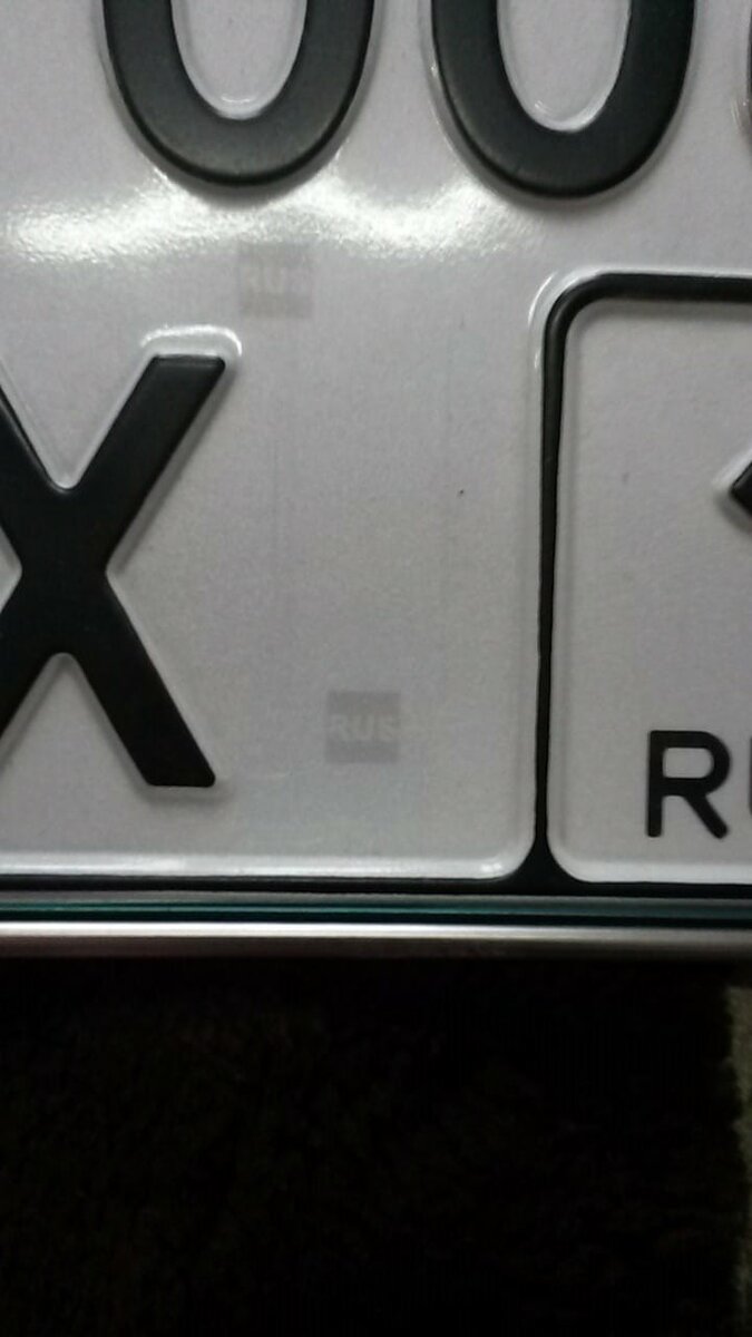

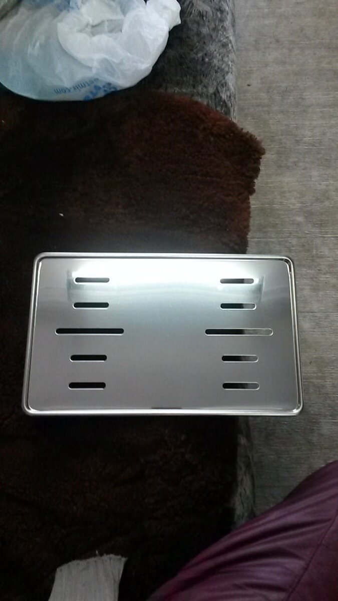

Пришла рамочка с Алиэкспресс для заднего номера. Стоимость рамочки на сайте - 850 руб. Понравилась тем, что края у неё закруглённые, подходят под хромированный передний номер, углы которого тоже закруглённые. Насчёт качества не знаю, хром на вид хороший и рамка сама тяжёлая и толстый металл. По отзывам с Али - два человека хвалят товар, два ругают. Посмотрим как на машине будет стоять, облезет или нет. Сверлить не надо её, подходит на нашу Победовскую площадку идеально, поскольку вырезов под болты у данной рамочки множество.
3 214
6 344

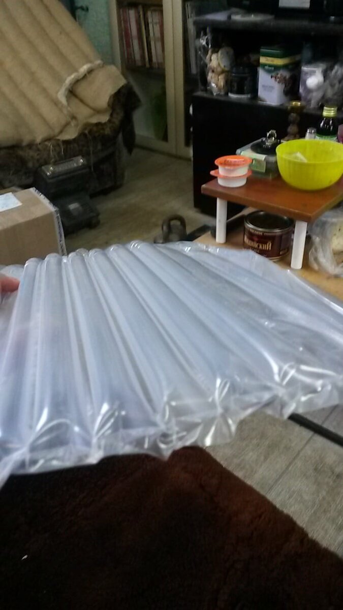

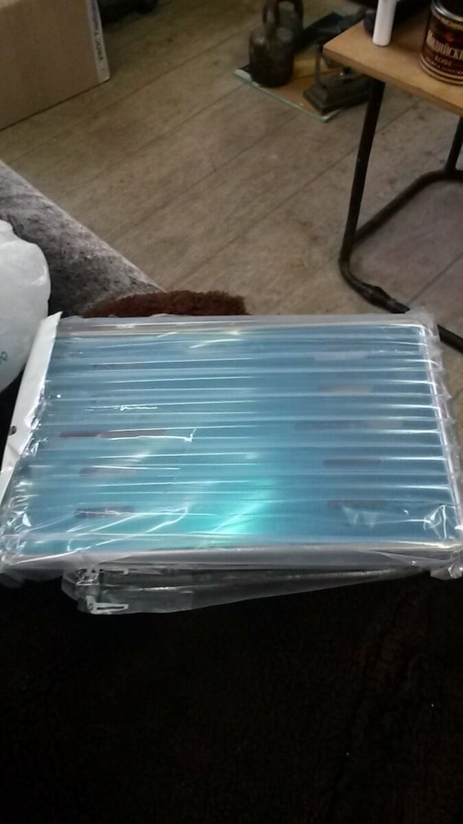

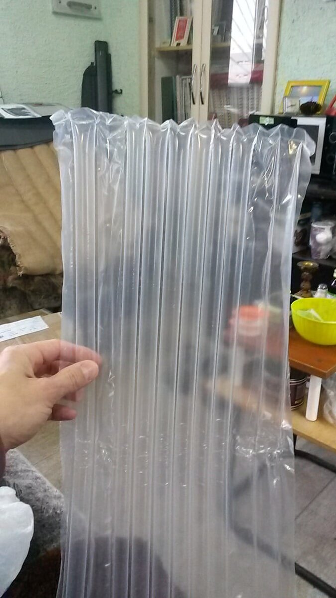

Упакована сама рамочка была очень хорошо. В воздушный матрасик также. Первый раз такой видел, это лучше чем пупырчатая упаковка. Шла доставка примерно месяц и восемь дней. Заказ сделали в первых числах декабря, 10 января пришла в магазин Пятёрочка рядом с домом. На прохождение таможни у данной рамочки ушло порядка 9 дней:) (по данным сайта таможенный досмотр она проходила с 29 декабря по 7 января).
Может данная информация по рамочке будет полезна для Клуба.
