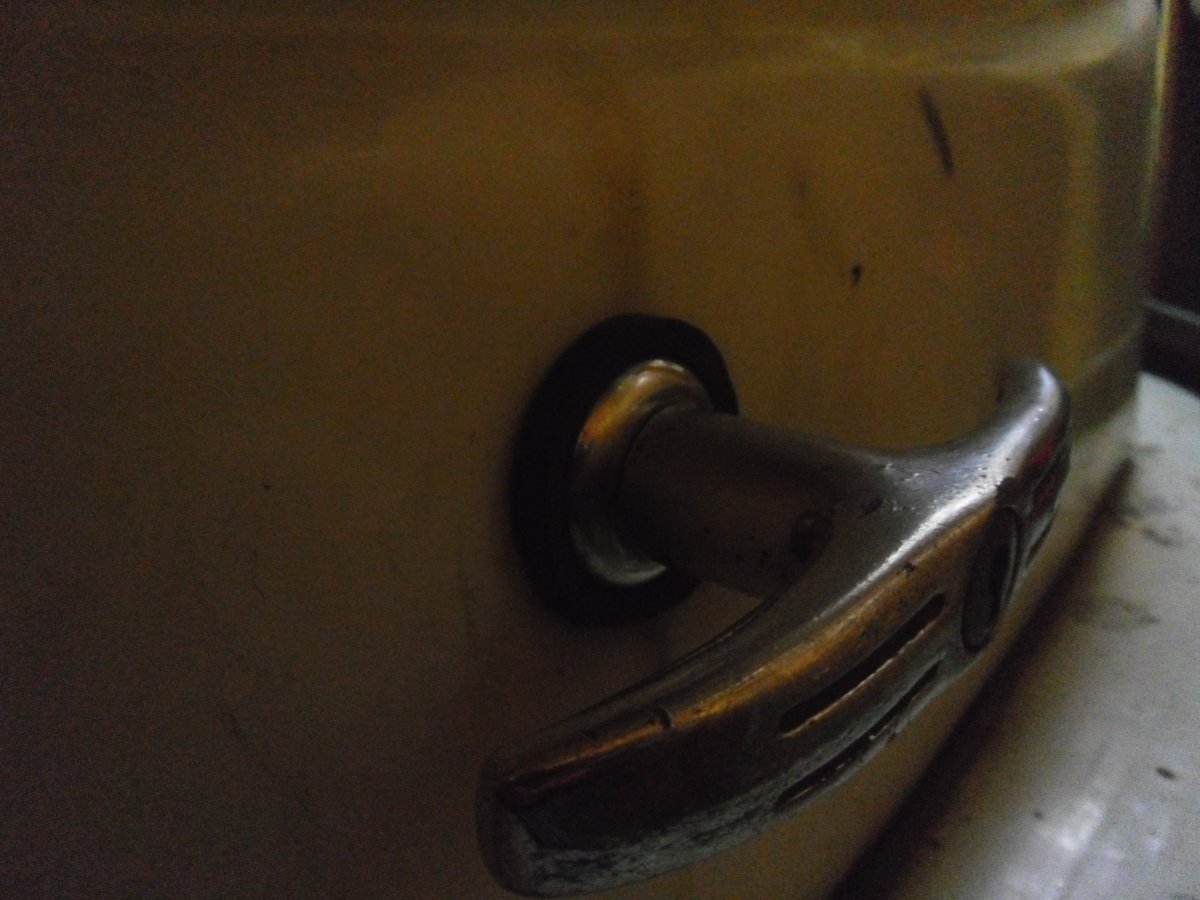

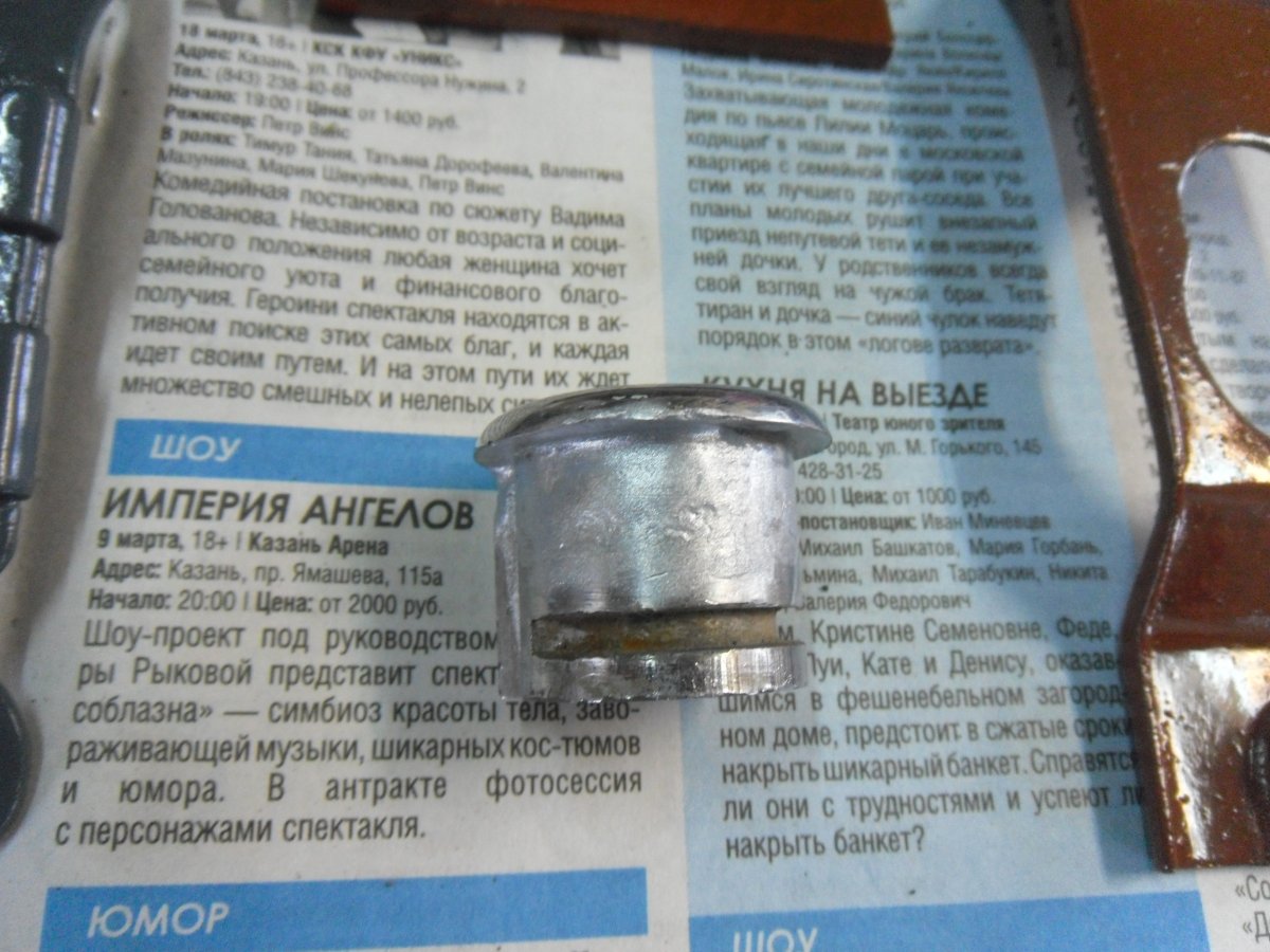

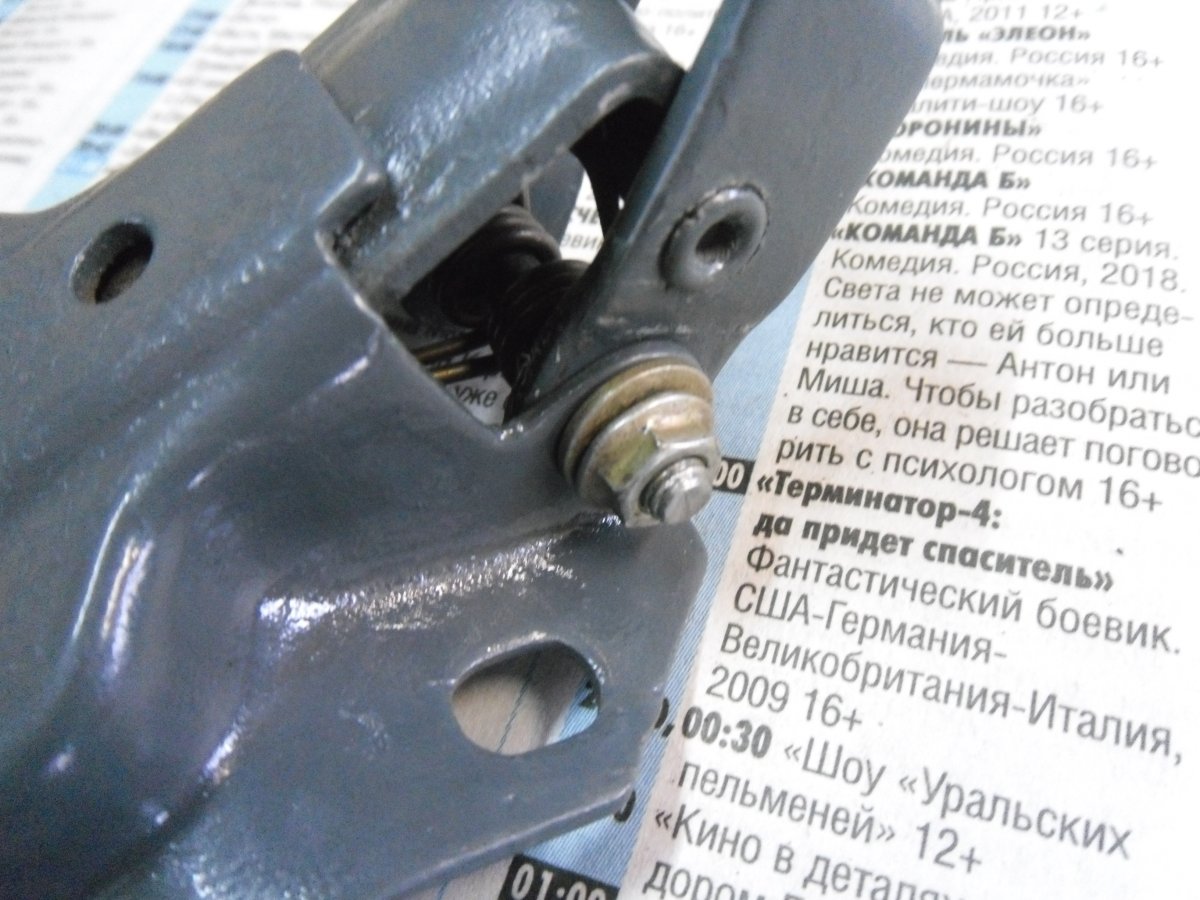

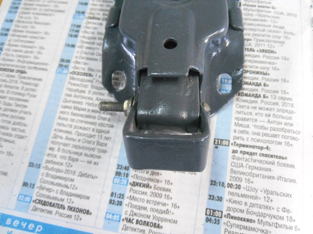

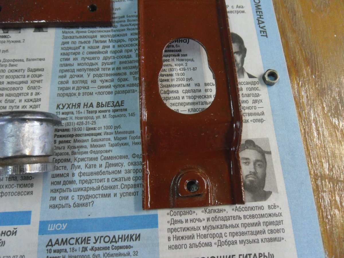

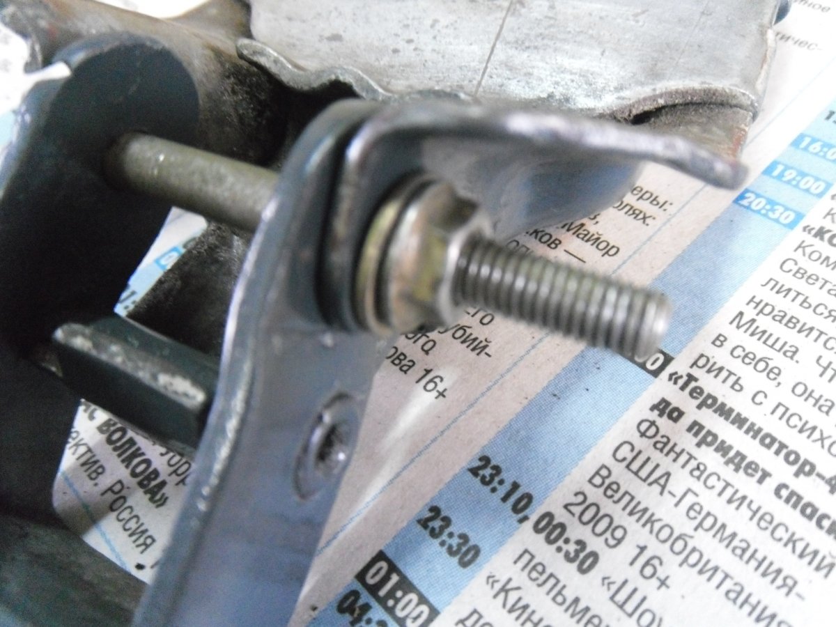

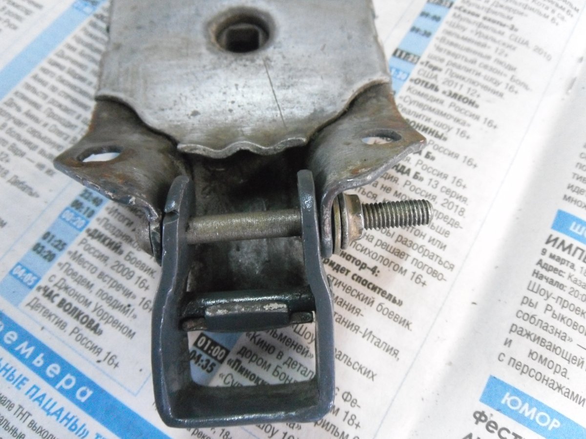

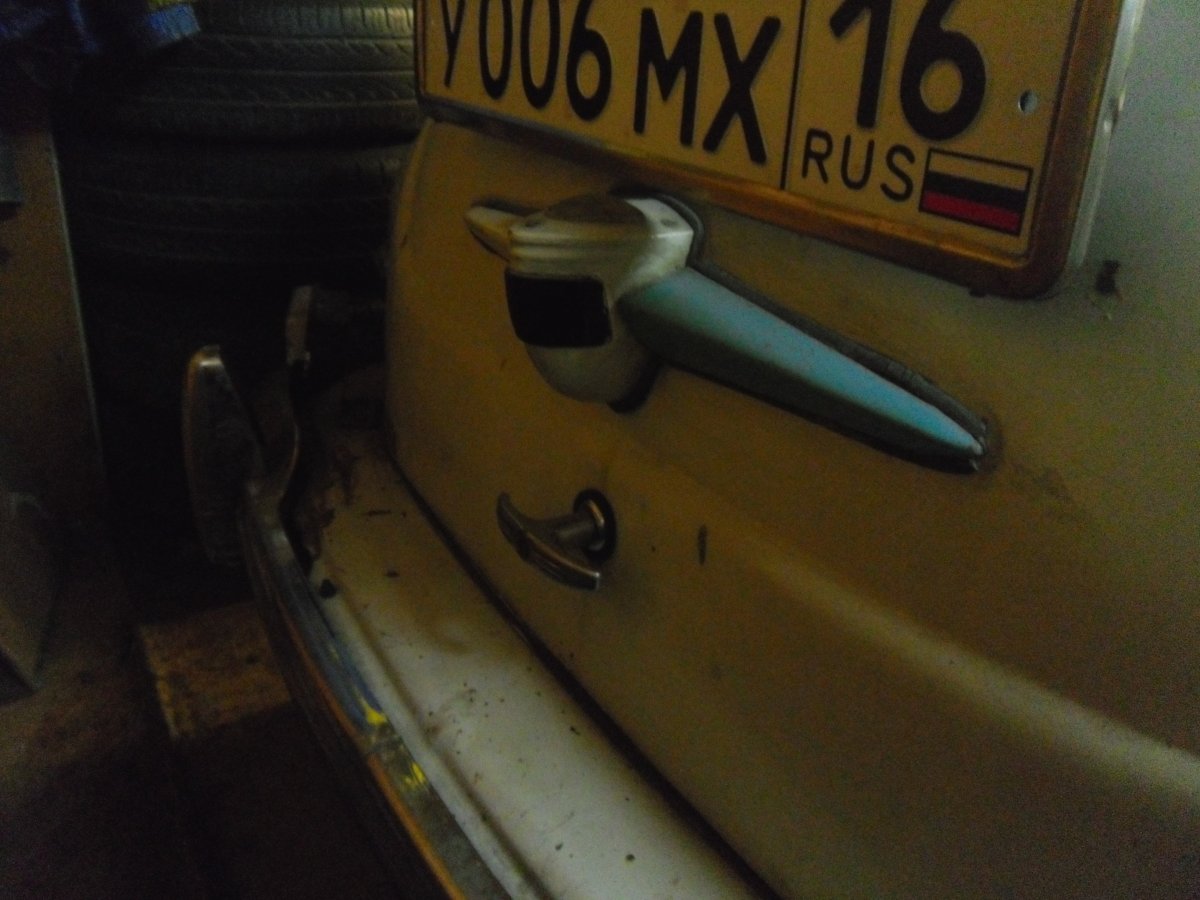

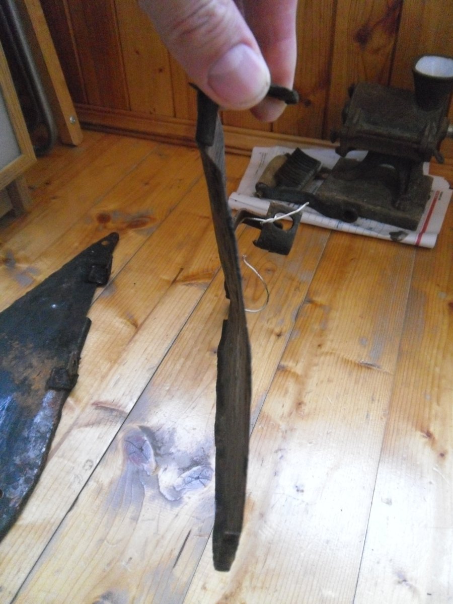

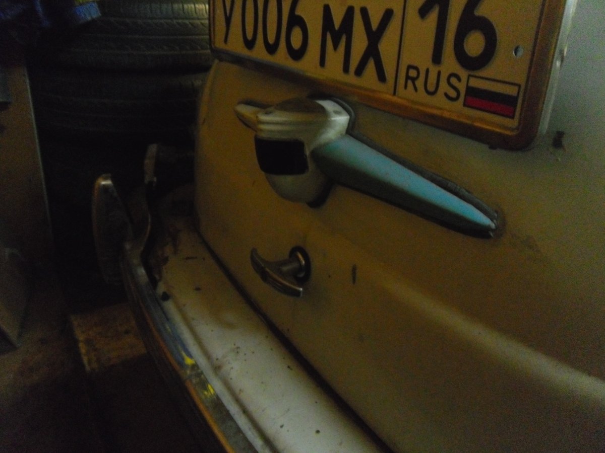

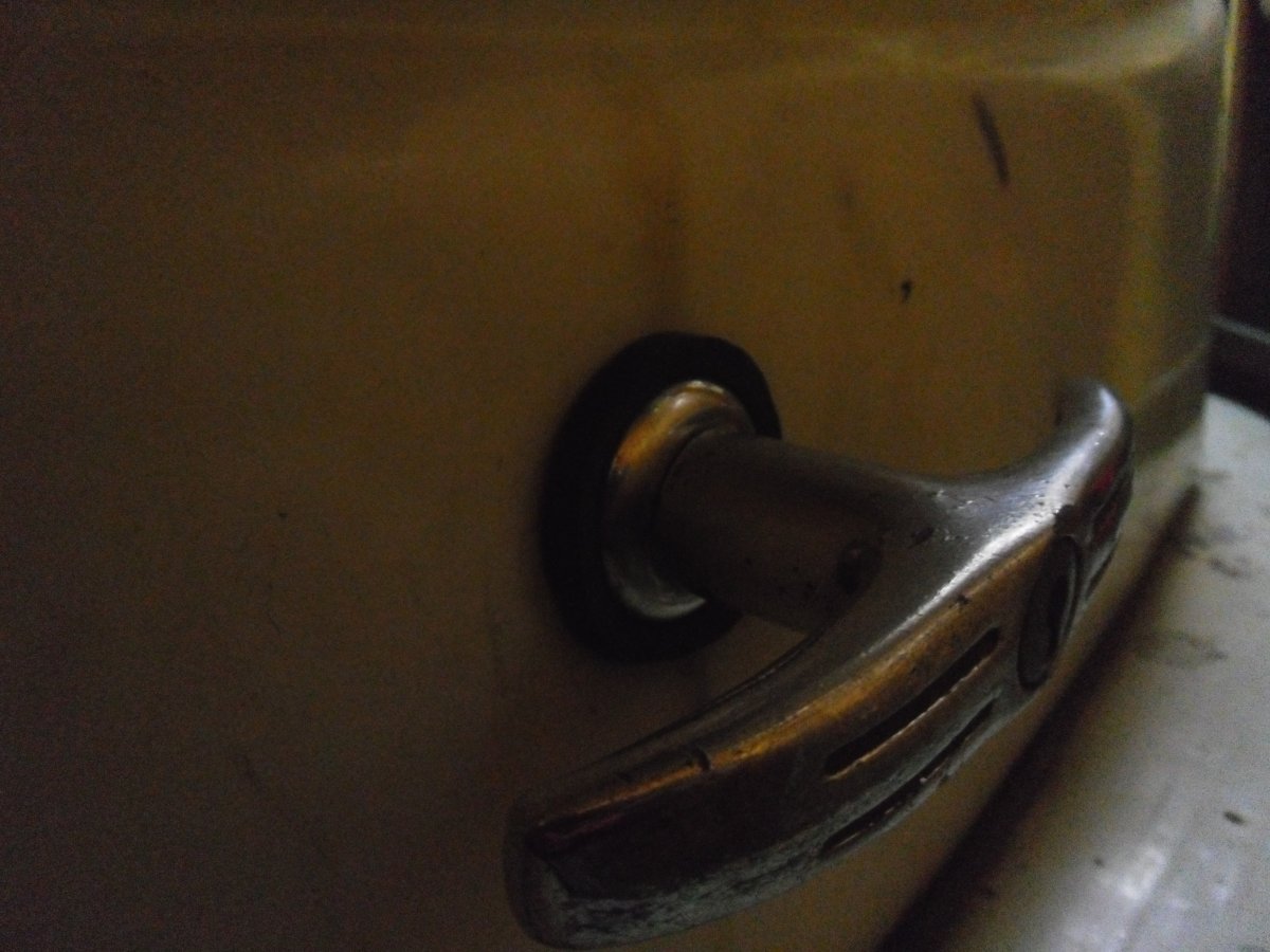

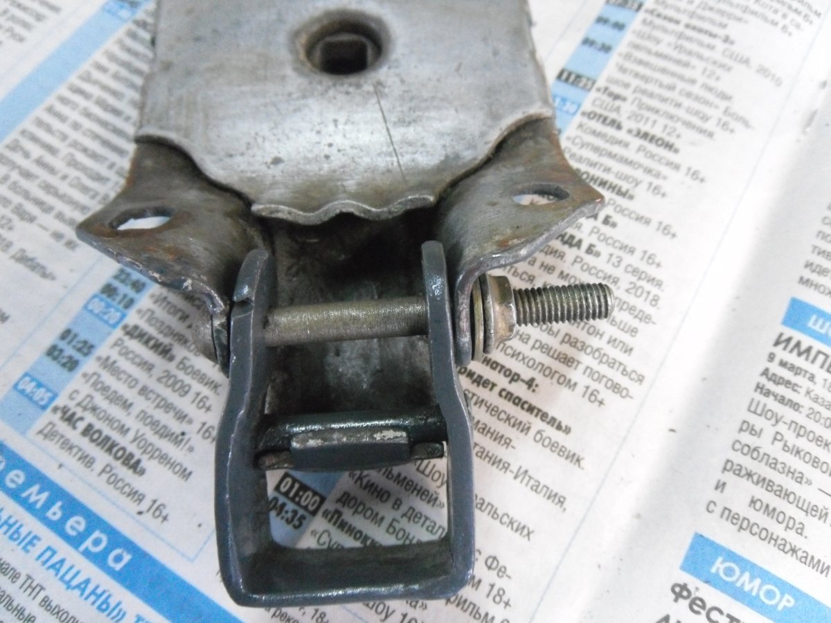

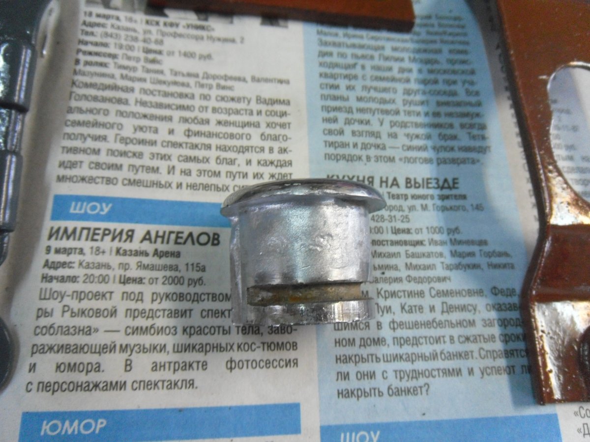

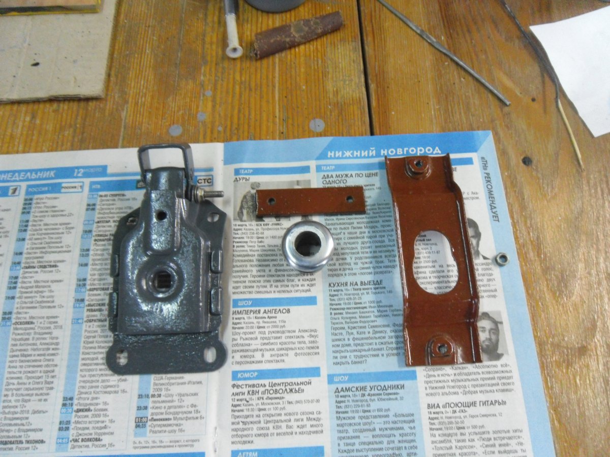

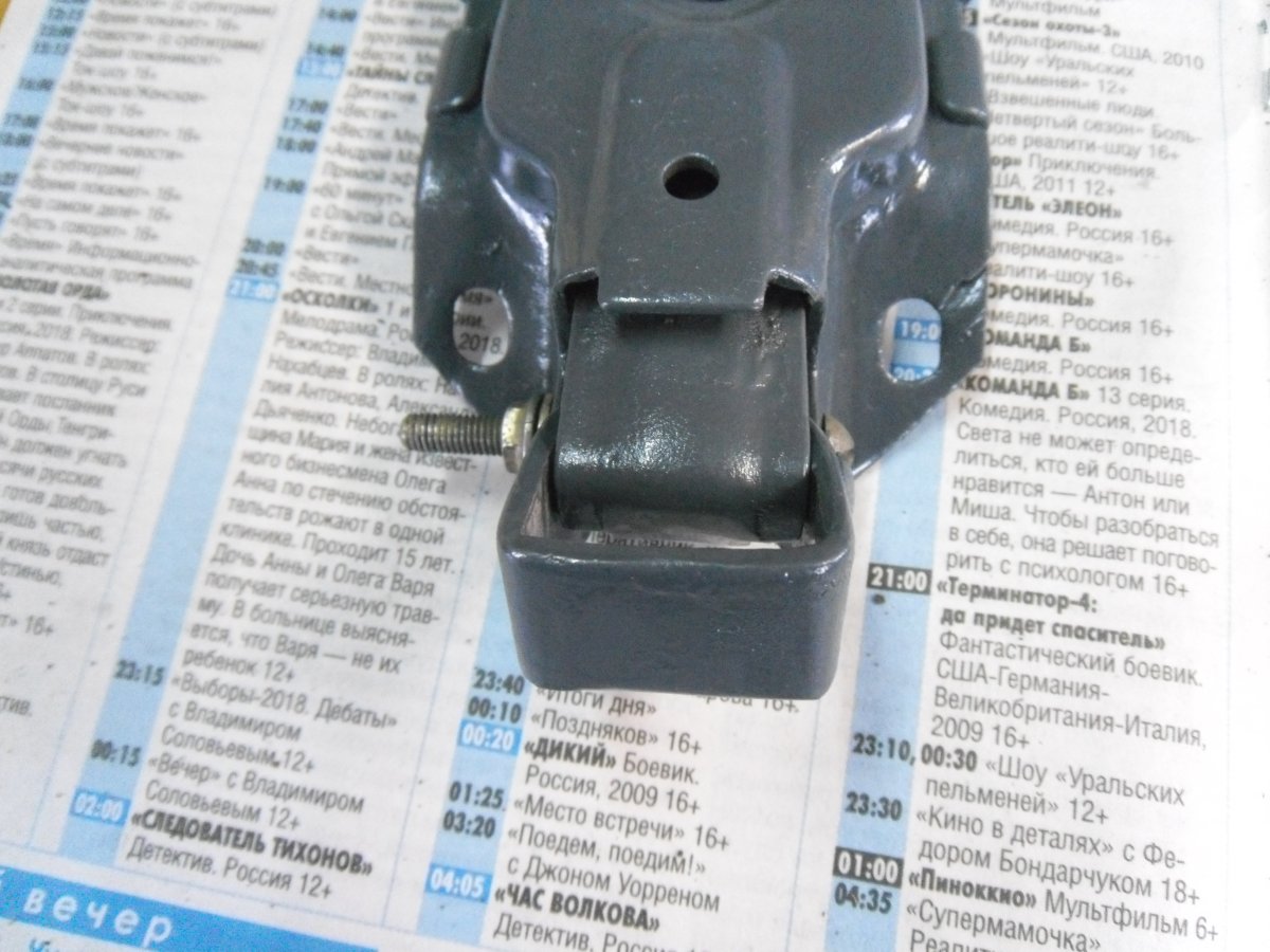

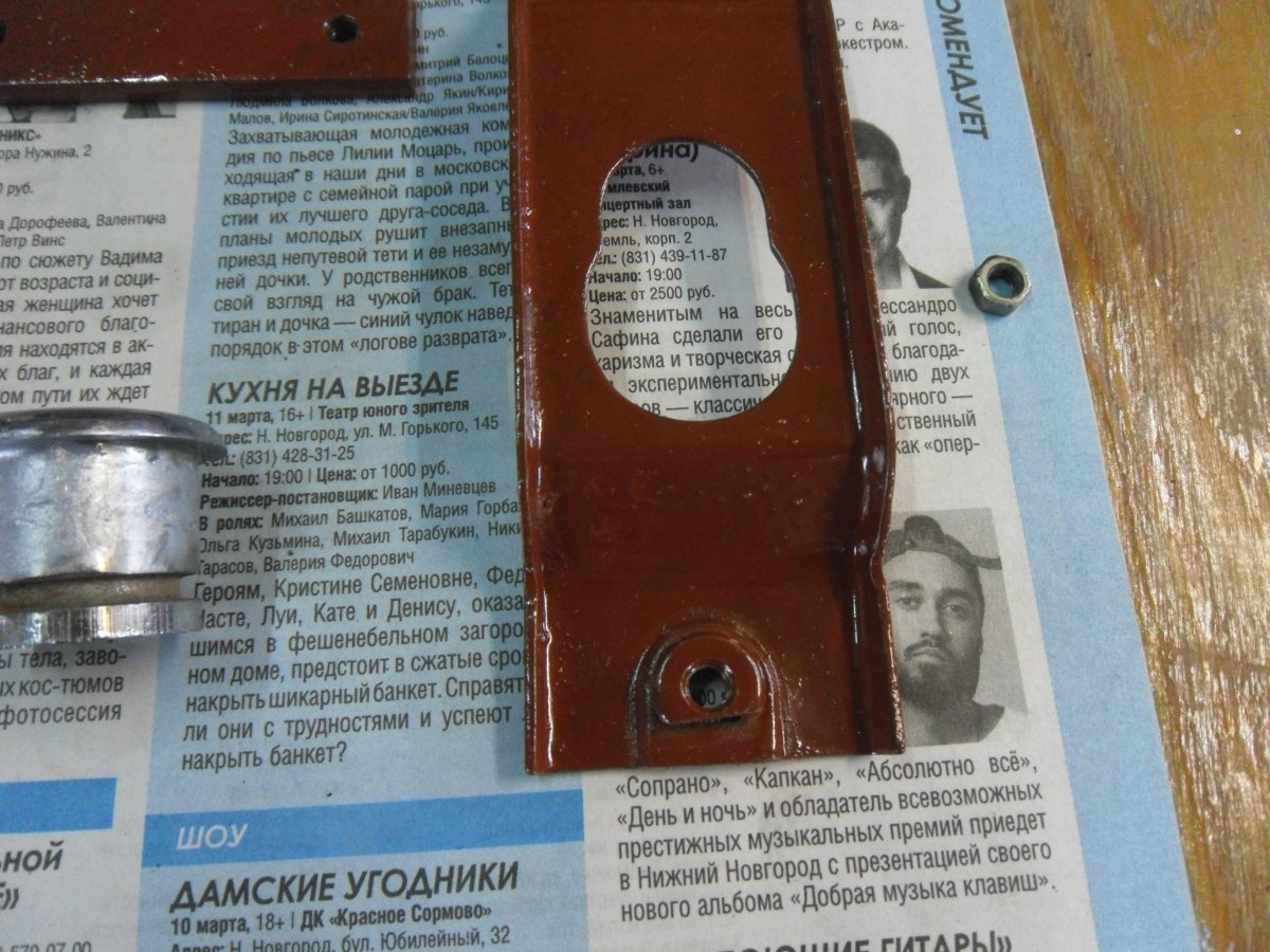

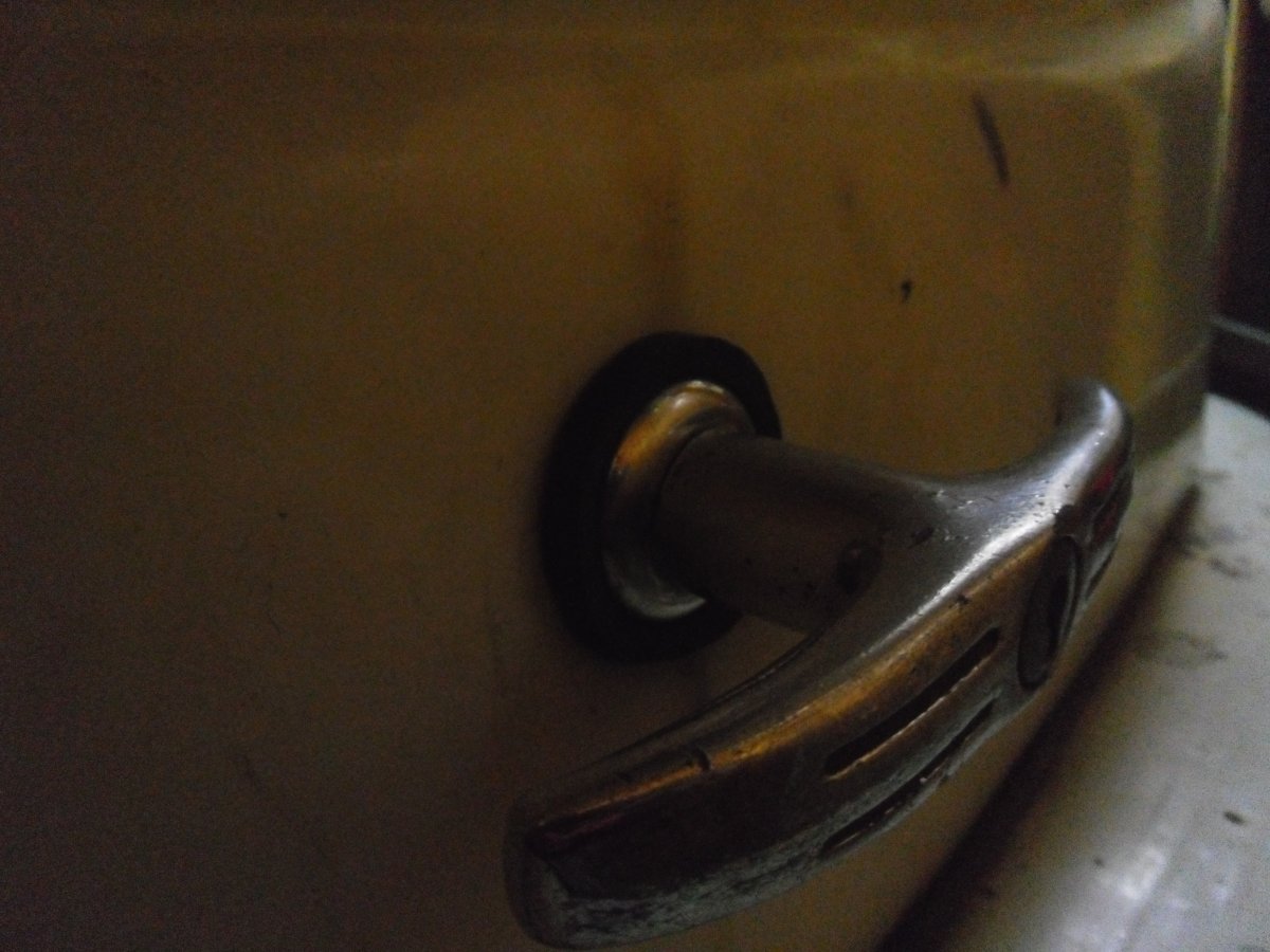

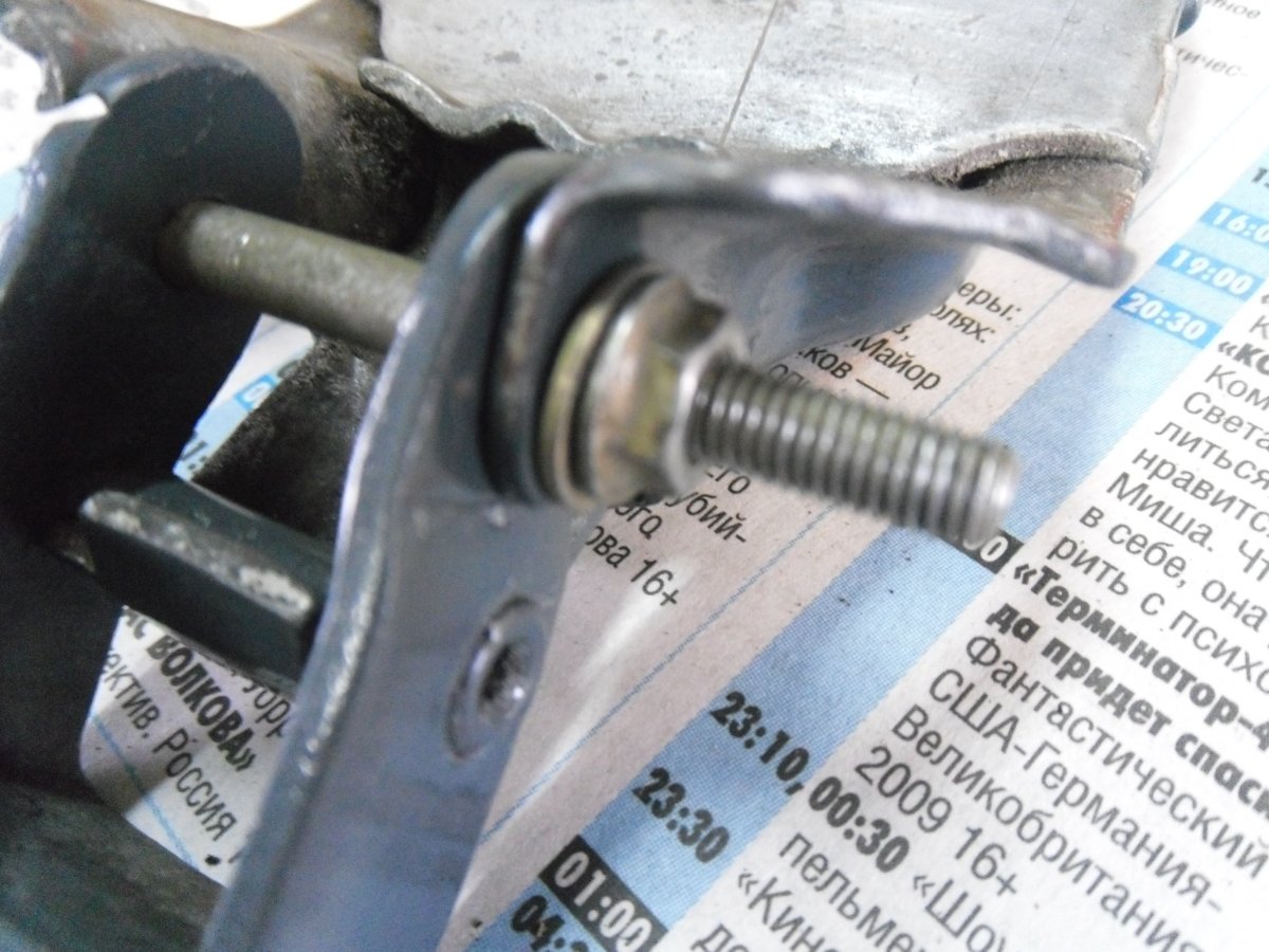

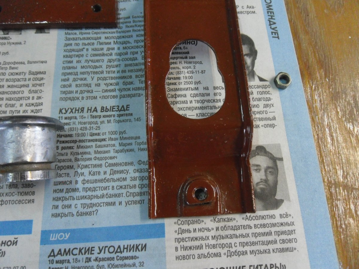

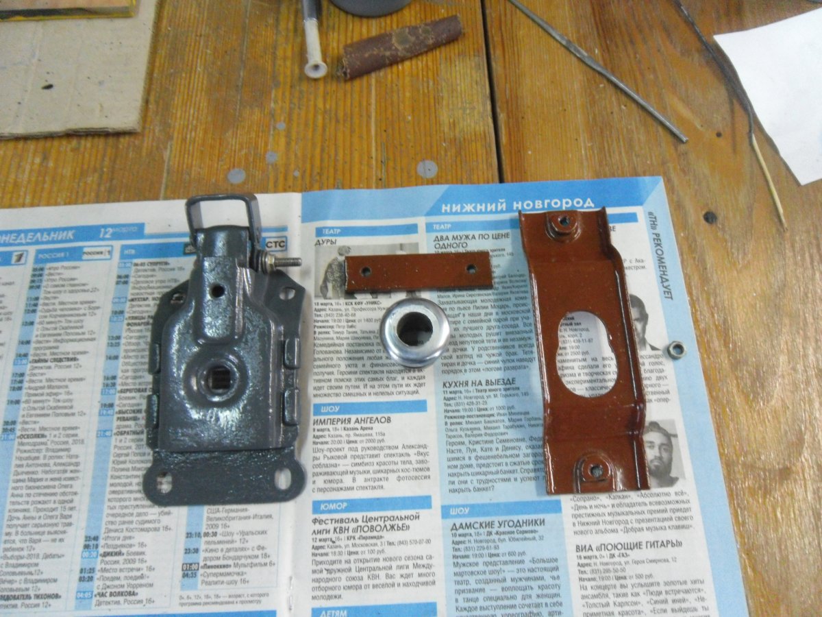

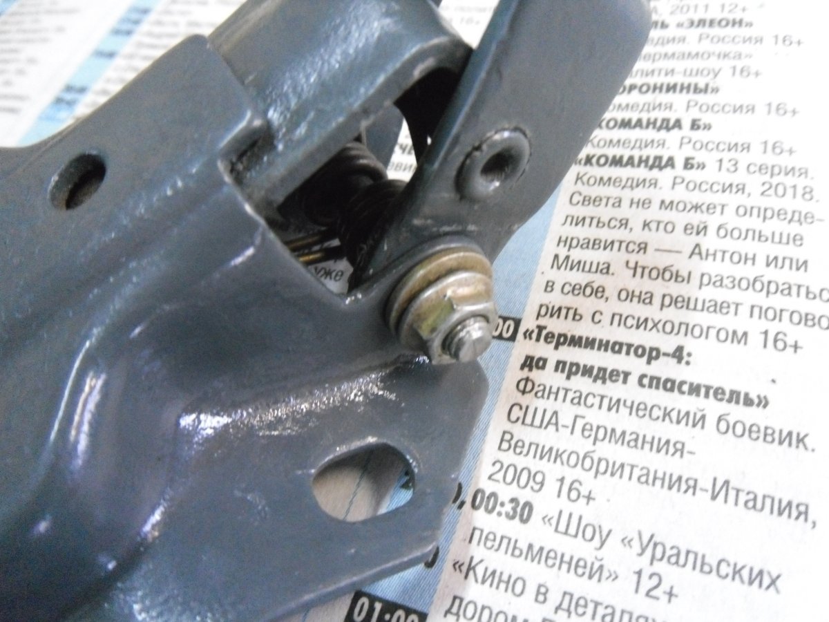

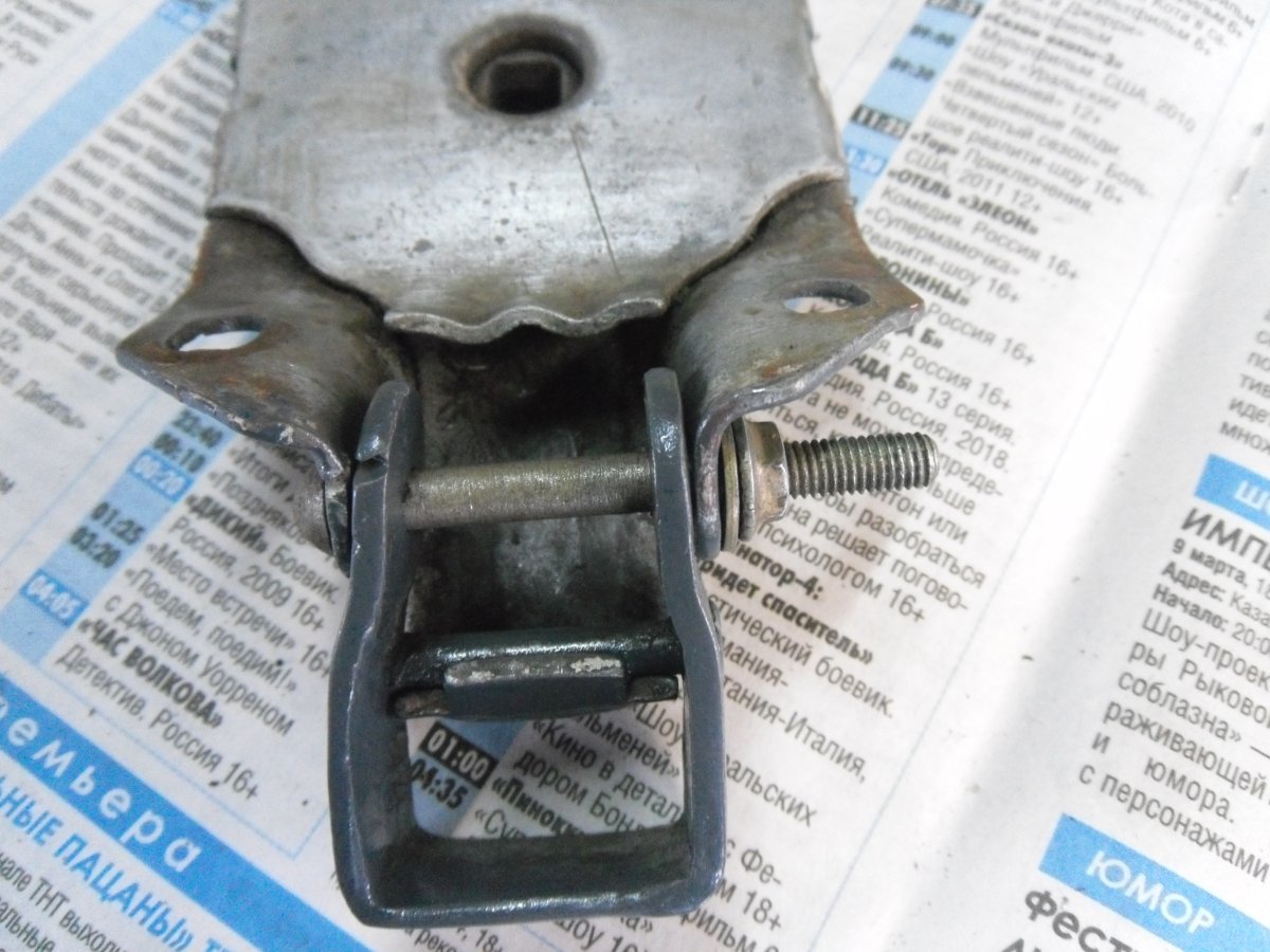

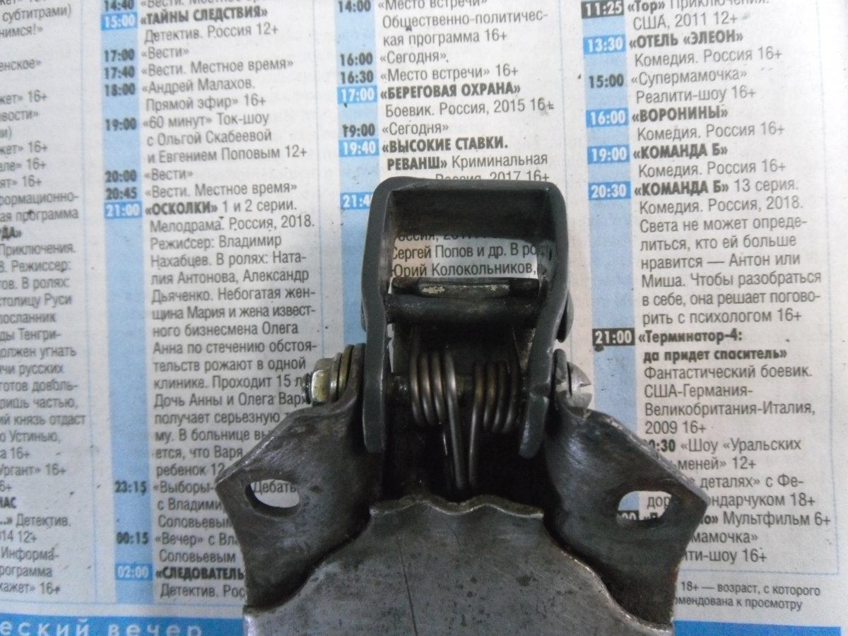

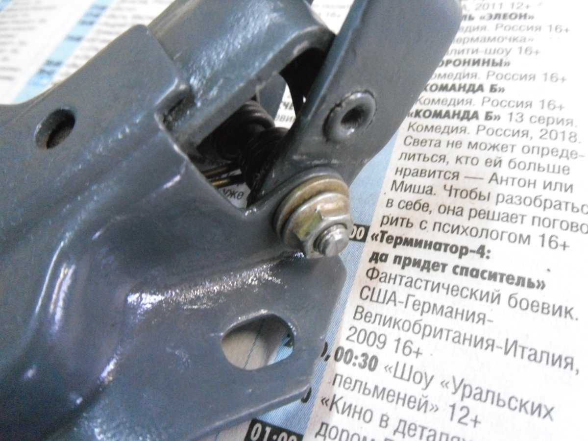

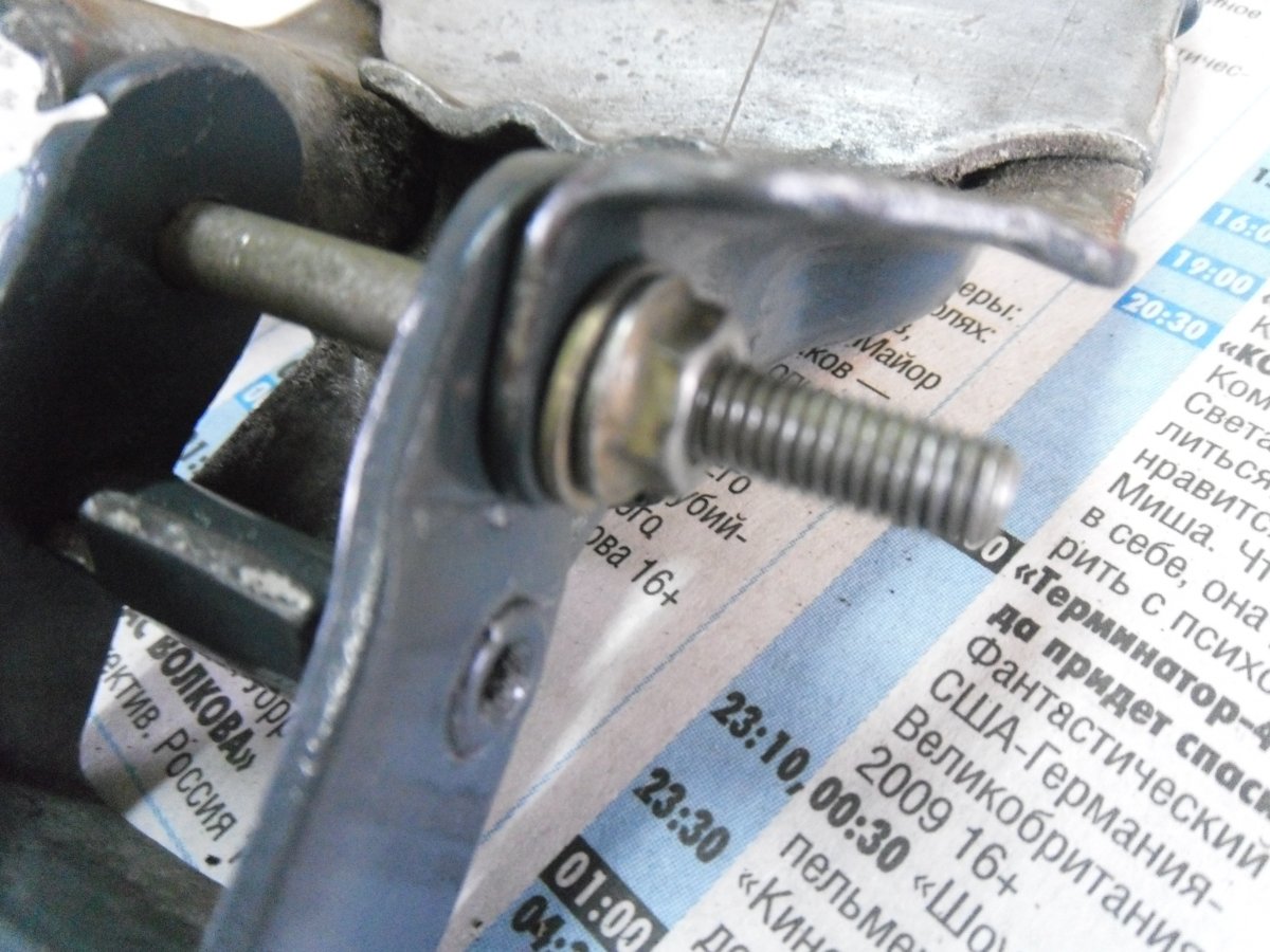

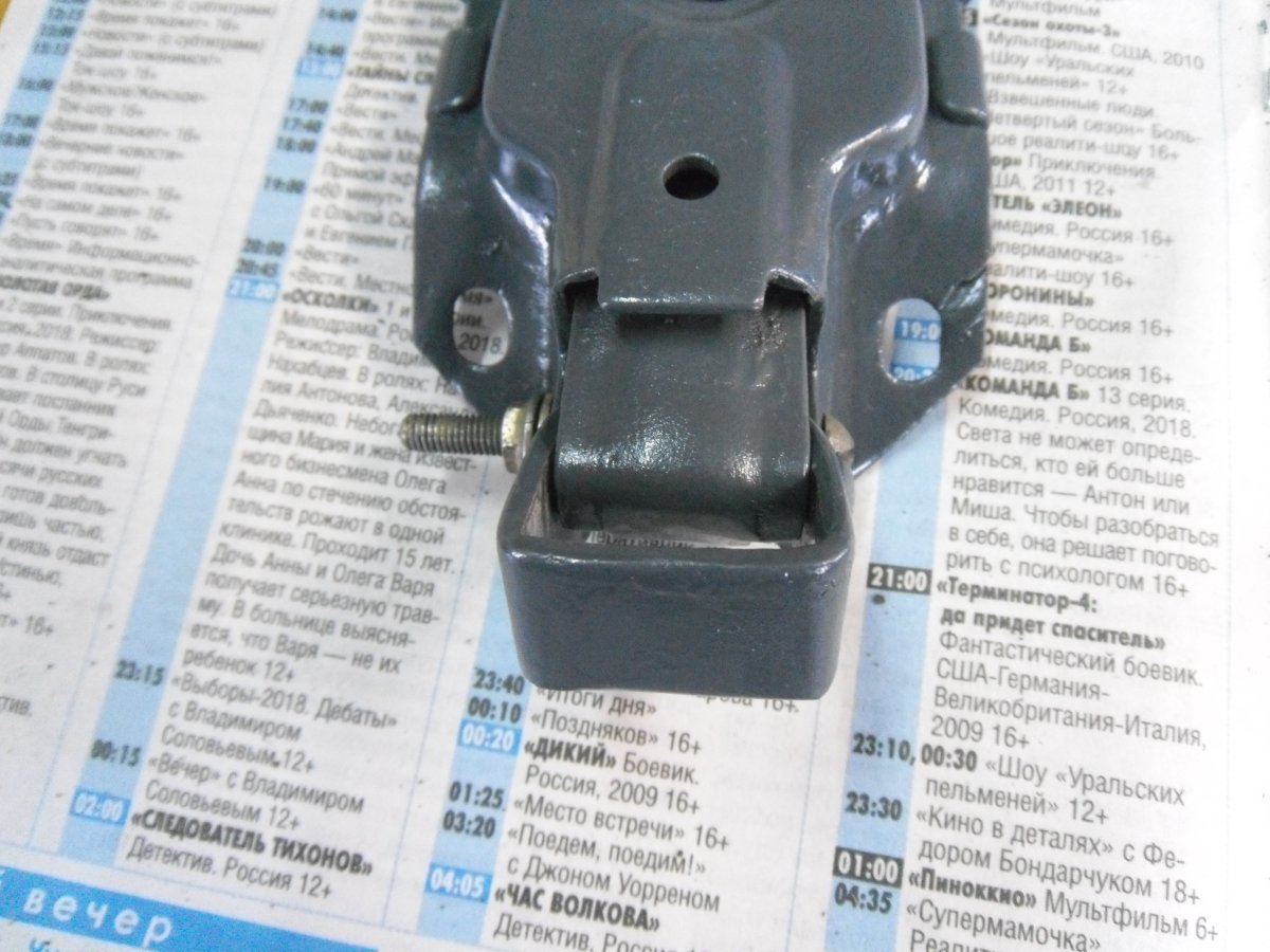

Сегодня 12 декабря. "Пляска" с ручкой чемодана и починкой замка началась 21 ноября. 21 день ушёл на устранение простенькой починки. Сегодня есть результат. Поставил пружинку в замок чемодана. Поскольку заводскую клёпку крепления пружинки пришлось высверлить, а новую я понял, что заклепать нереально (можно помучавшись, нужна оснастка, чтобы подложить её в язычок замка). Ладно заменил обычным болтом с круглой шляпкой, подобрал его по длине, что-бы резьбовая часть его выступала за край язычка и оставляла ещё место для шайбы. Далее болт отпилил по длине, зафиксировал его разъёмным клеем для соединений (клей брал для болтов крепления маховика (Чамберлена). После сей нехитрой операции поставил защёлку с ручкой на место. Закладные защёлки были в остатках грунта и очень ржавые, ошкурил их и загрунтовал, также очистил розетку ручки чемодана от окислов, шпакленул грунтовкой Викой и мазнул снежкой для более-менее приличного вида.
Вот и всё пока - помучавшись час установил всё на место, проверил - работает, самодельная прокладка для ручки "вид не портит". С этим этапом пока всё.
Осталось разобранную УАЗовскую ручку покрасить или отдать на хромировку. Интересно, что выйдет далее с неё. В любом случае как запасная на полке пригодится.
4 807
1 617

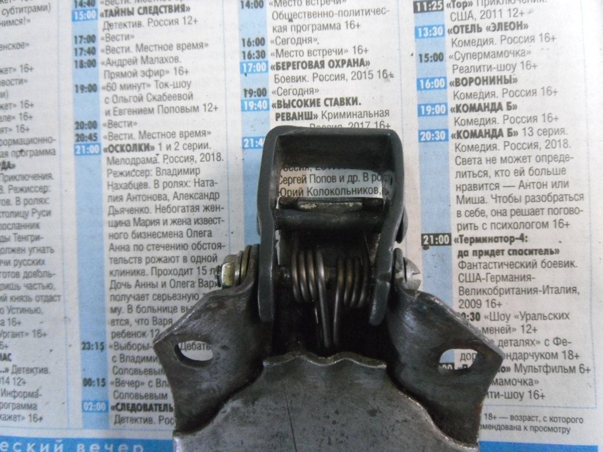

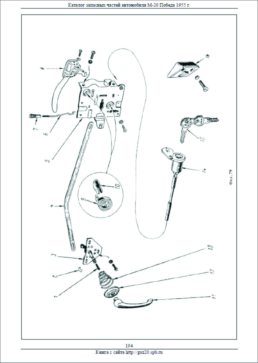

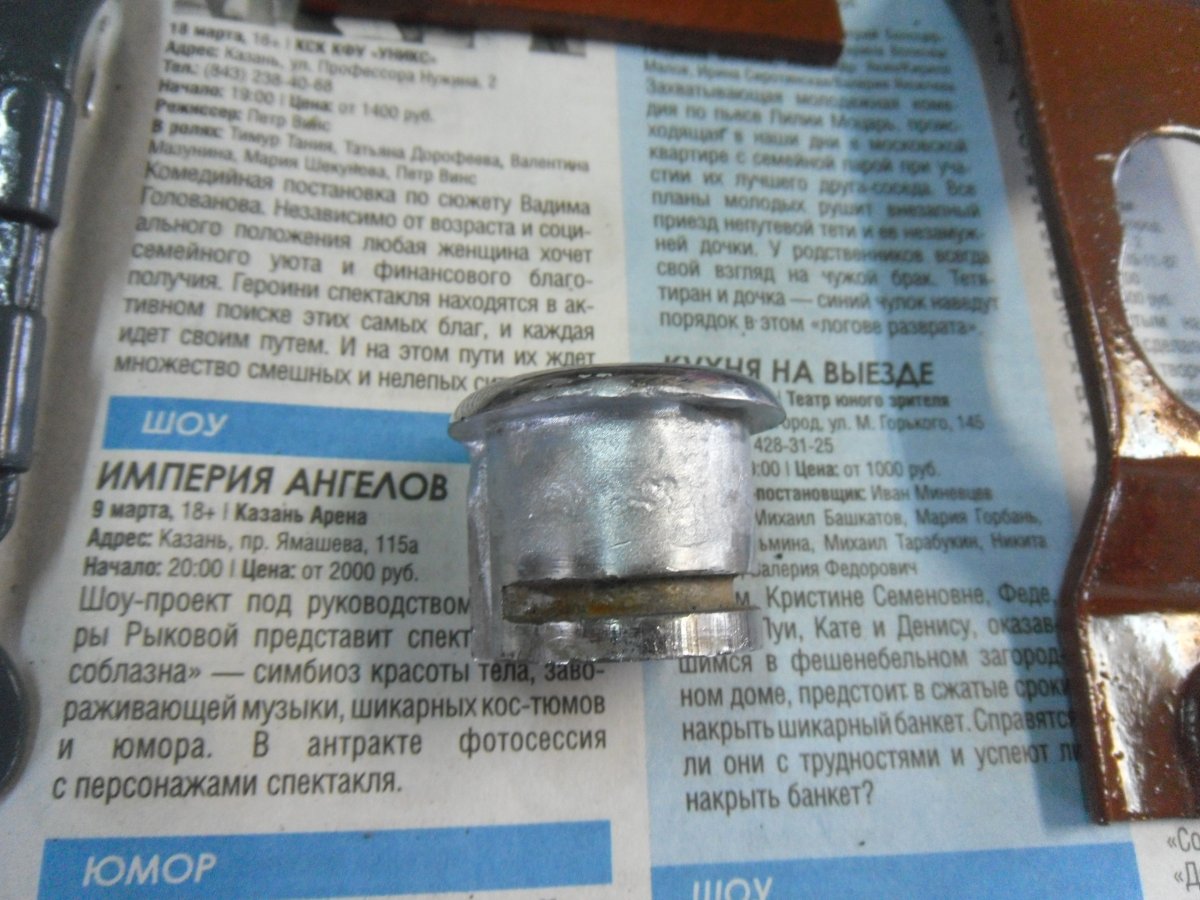

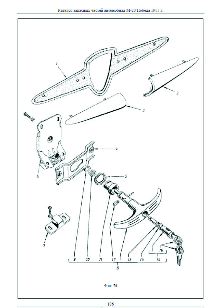

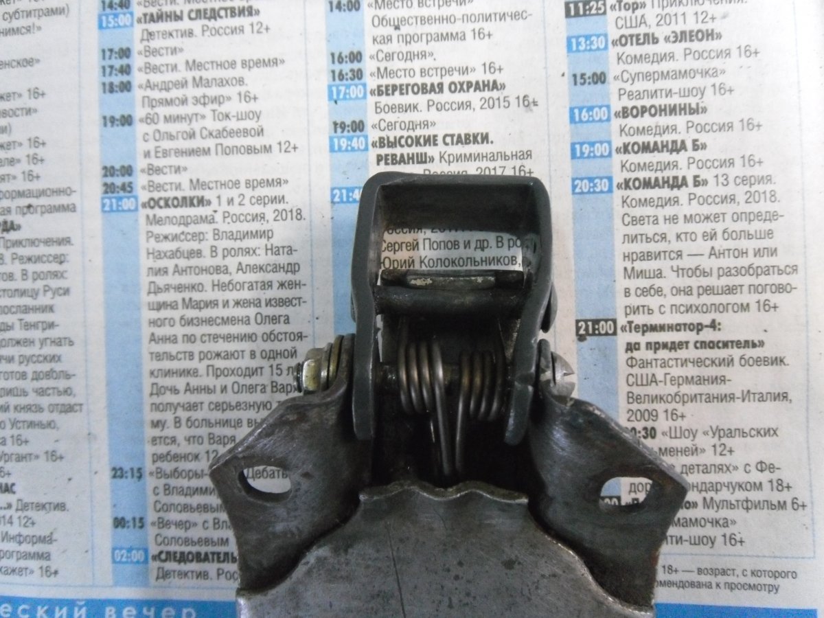

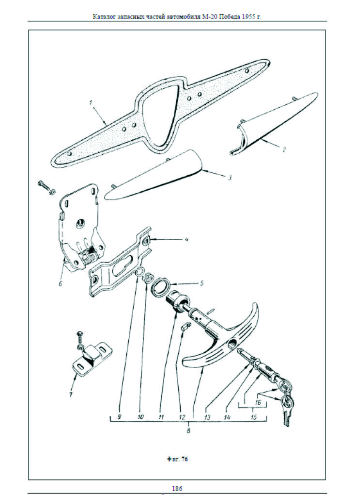

Вторая проблема в списке починки ручки и замка - "2. В замке чемодана (№6 по каталогу) сломана часть пружины (будем искать)."
Доложусь Вам по этой проблеме. Пружинку заказал в фирме "Пружинный проект". Фирма наша, Казанская. Берут в работу заказ от 1000 руб. Если пружинка стоит меньше 1000 руб, например 600 руб, то надо заказать две и всё в ажуре, заказ принят. Мой заказ потянул по сложности на 1712 руб. Цена одной пружины, но при изготовлении фирма сделала их три. Таким образом, если поделить на три - одна пружинка обходится в 560 руб.
Две есть в запасе. Если кому-то надо готов одной поделится. Следующий этап - поставить пружинку на место в защёлку и подшаманить внешний вид самой защёлки и закладных под неё.
Мы сами такие пружины изготавливаем, для своих нужд. Без них никак.

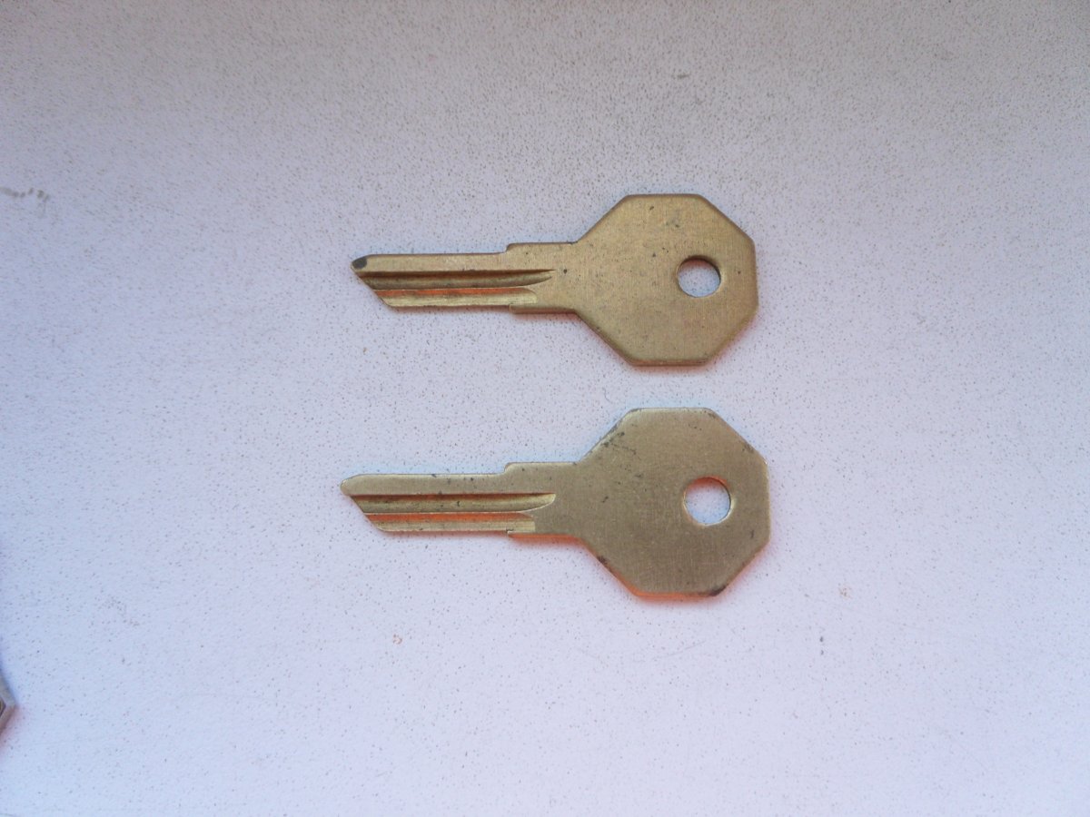

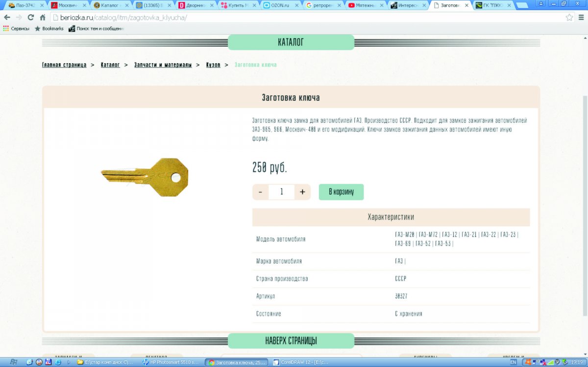

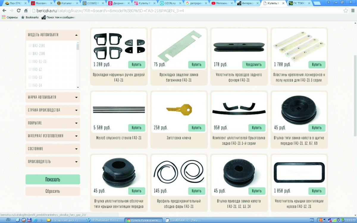

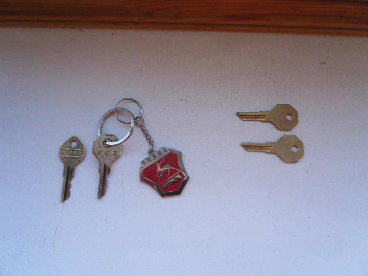

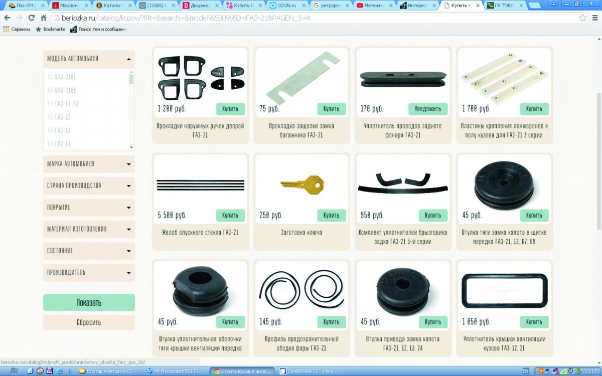

посмотрю, но сам думал купить и не успел, в КИ они кончились

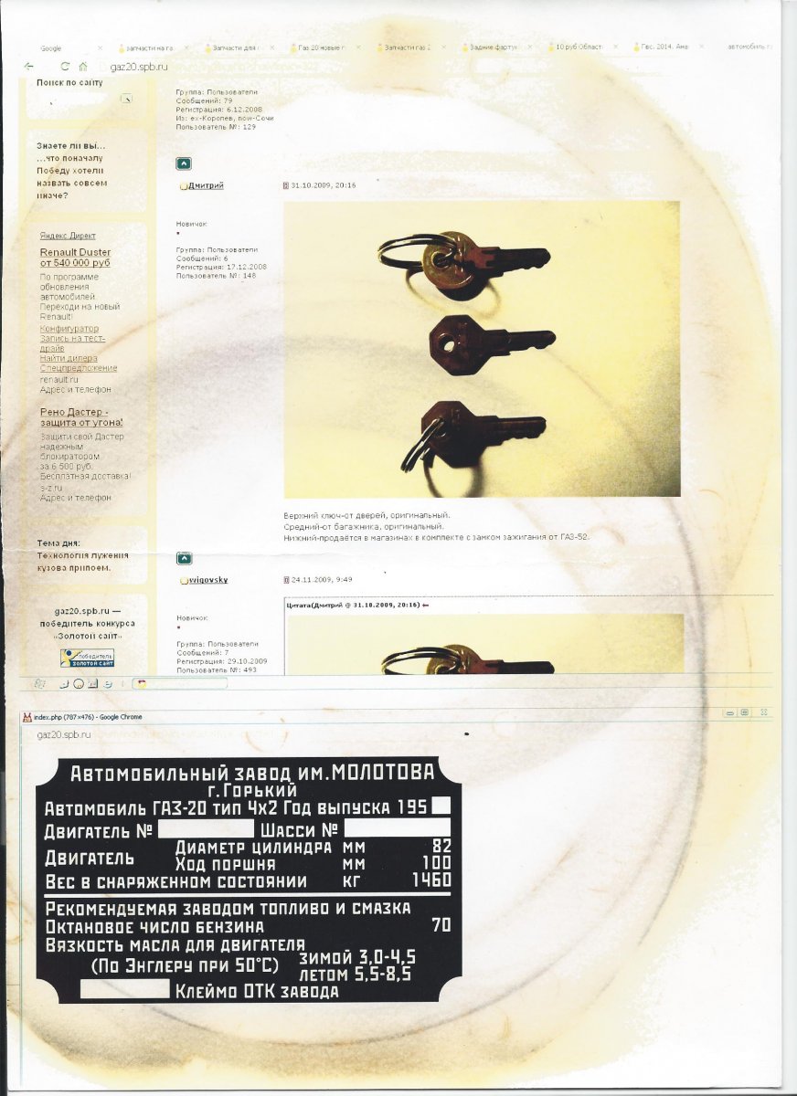

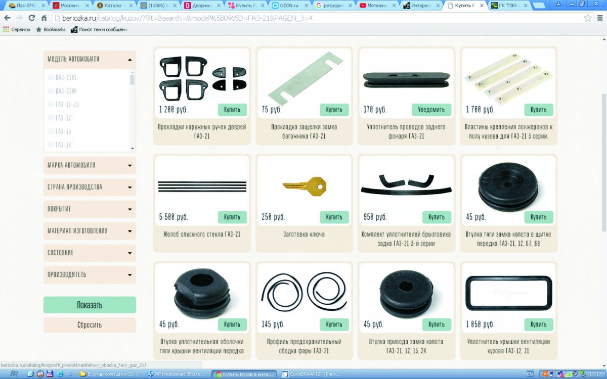

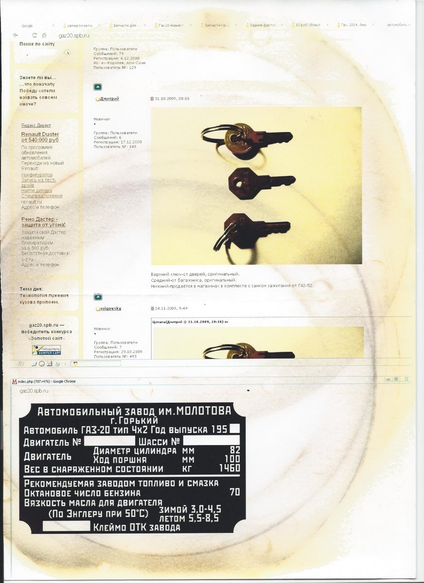

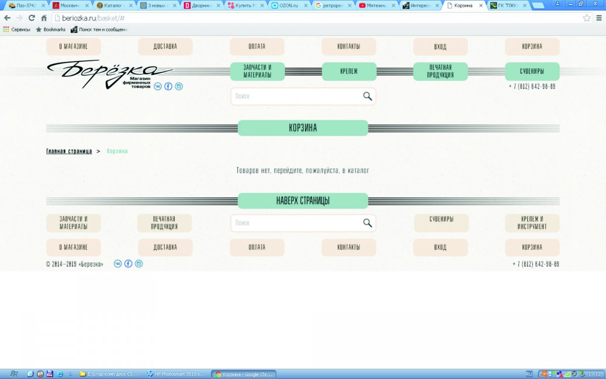

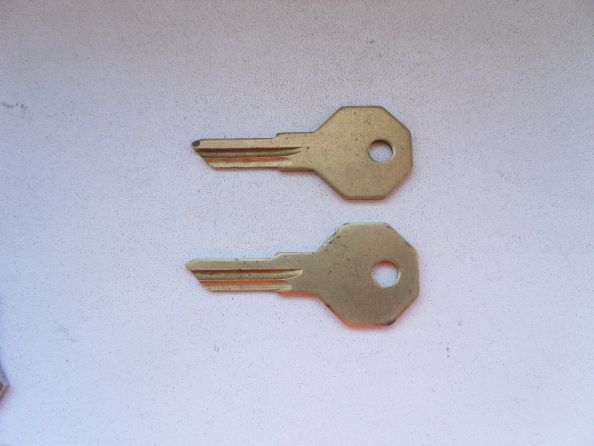

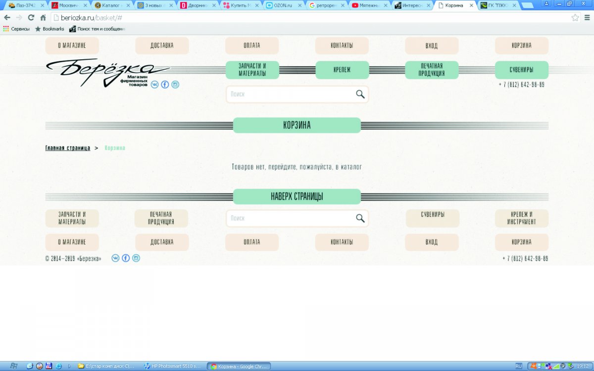

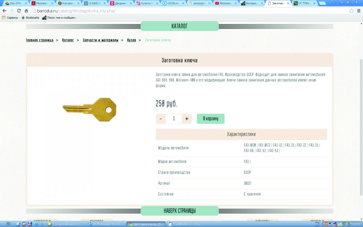

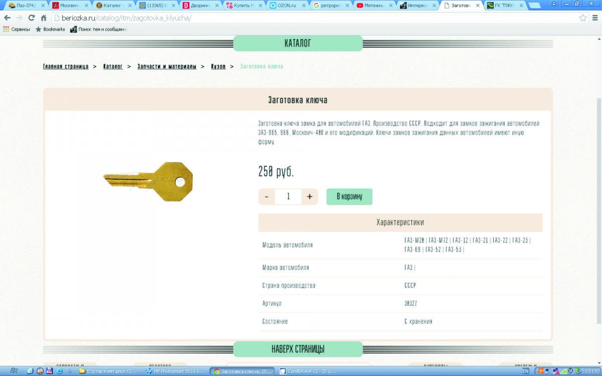

Приветствую! Зашёл по ссылке на сайт магазина "Берёзка". Это Питер. Болванки у них есть по 250 руб., правда из фото непонятно с надписью "ГАЗ" они или нет. Попробую заказать, заказ потянет на 500 руб. - 2 шт и пересыл почтой до Казани 384 руб. Пока зарегистрировался на сайте, жду от них конфигурацию с паролем, что-бы сделать заказ. Вот "принскрины" с сайта.
13 324
5 574
на болванках ГАЗа нет
Реакции: Холоднов
2 733
4 922

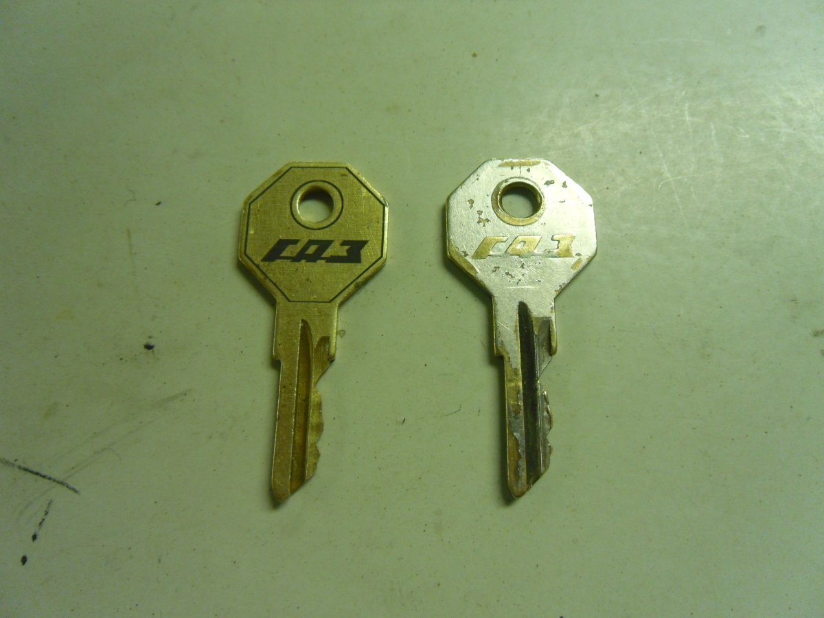

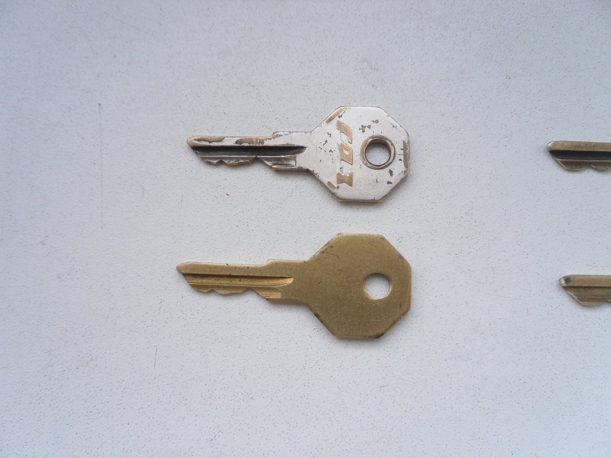

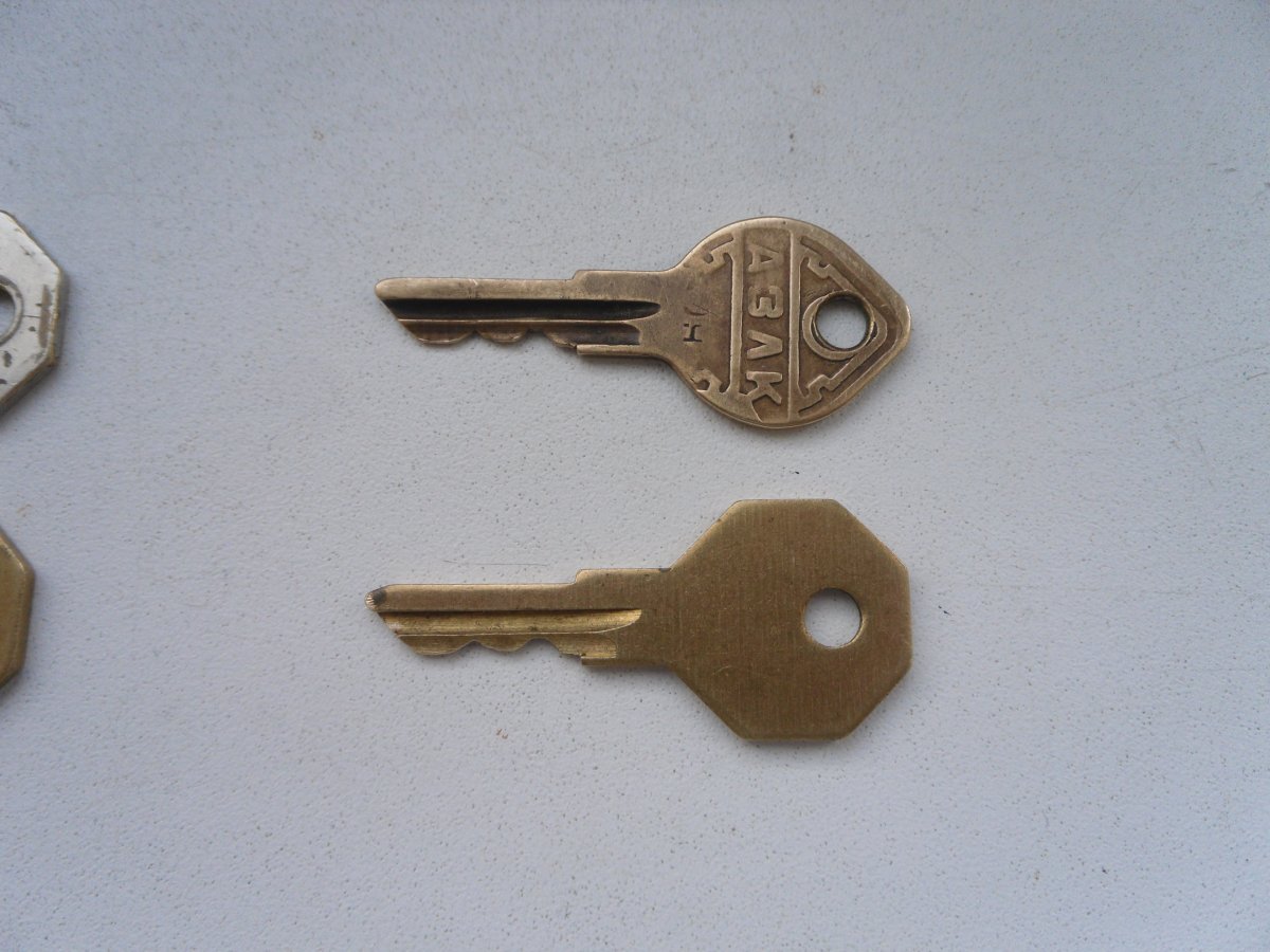

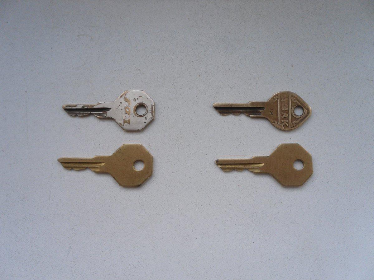

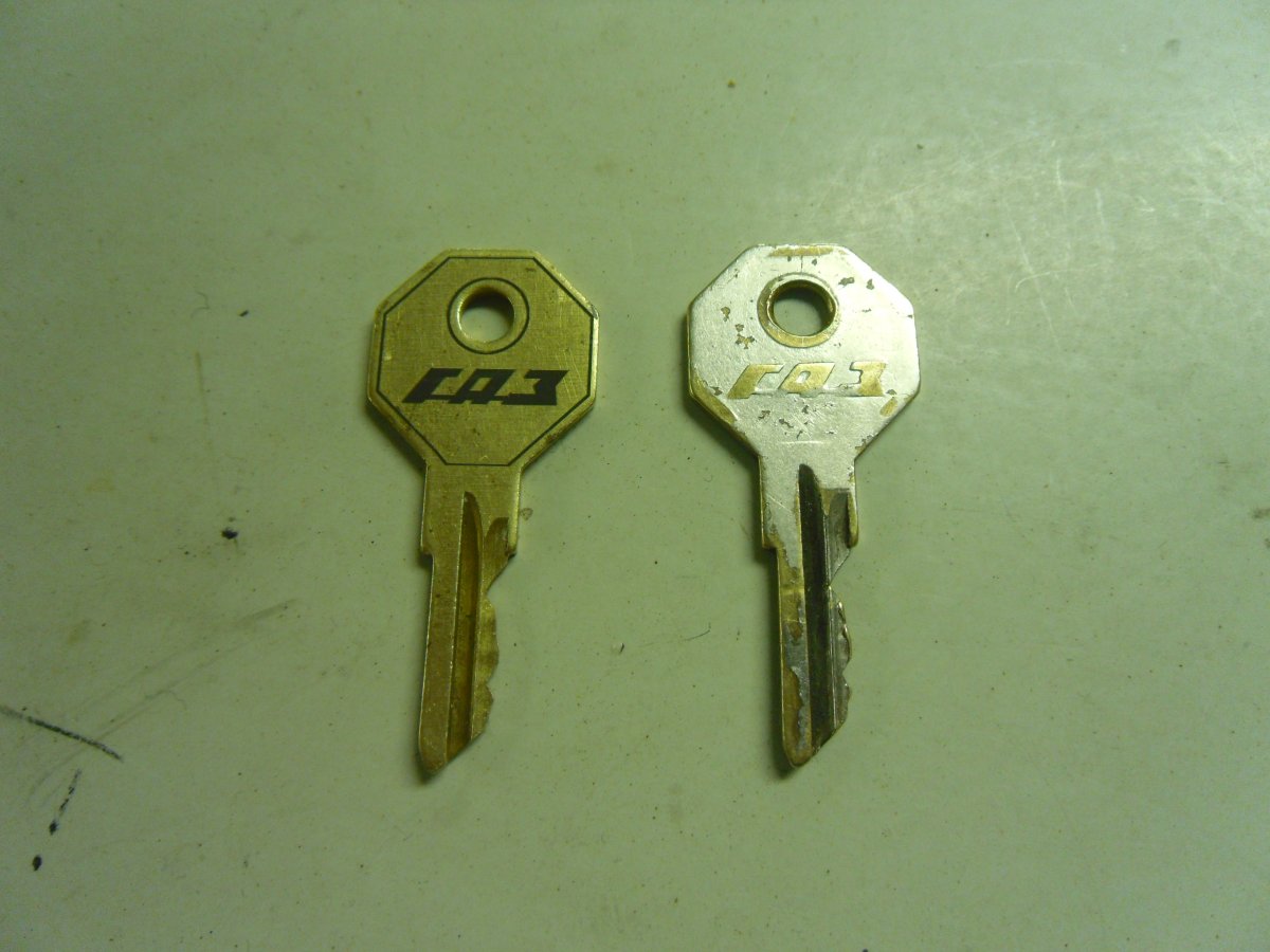

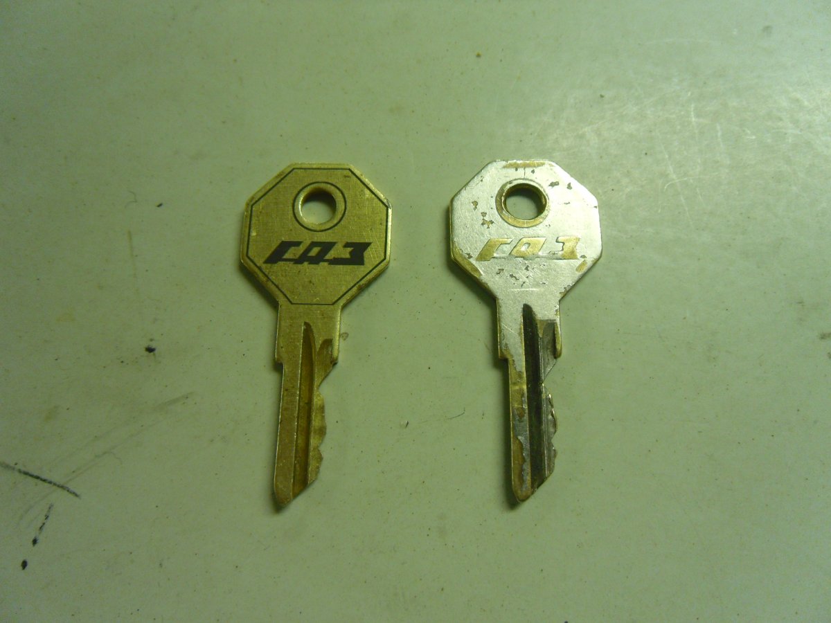

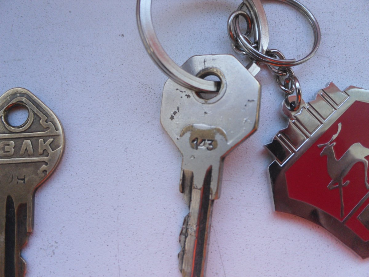

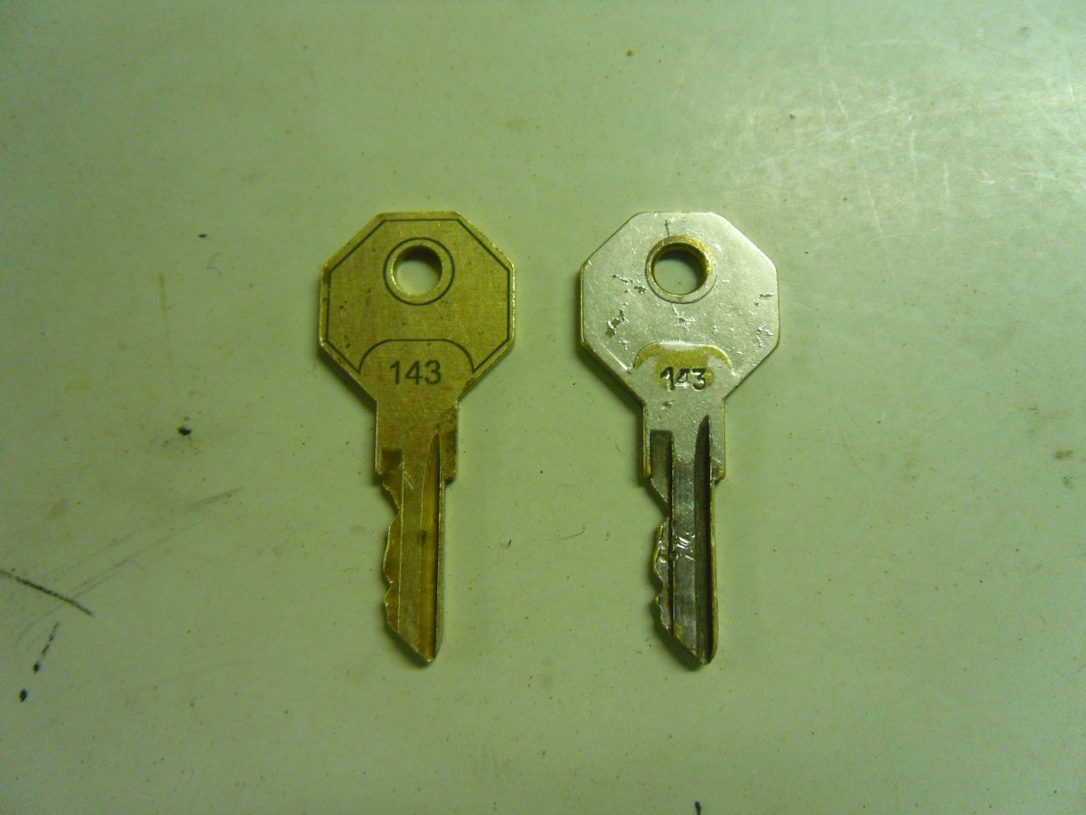

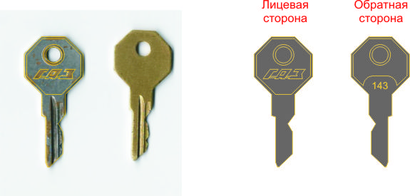

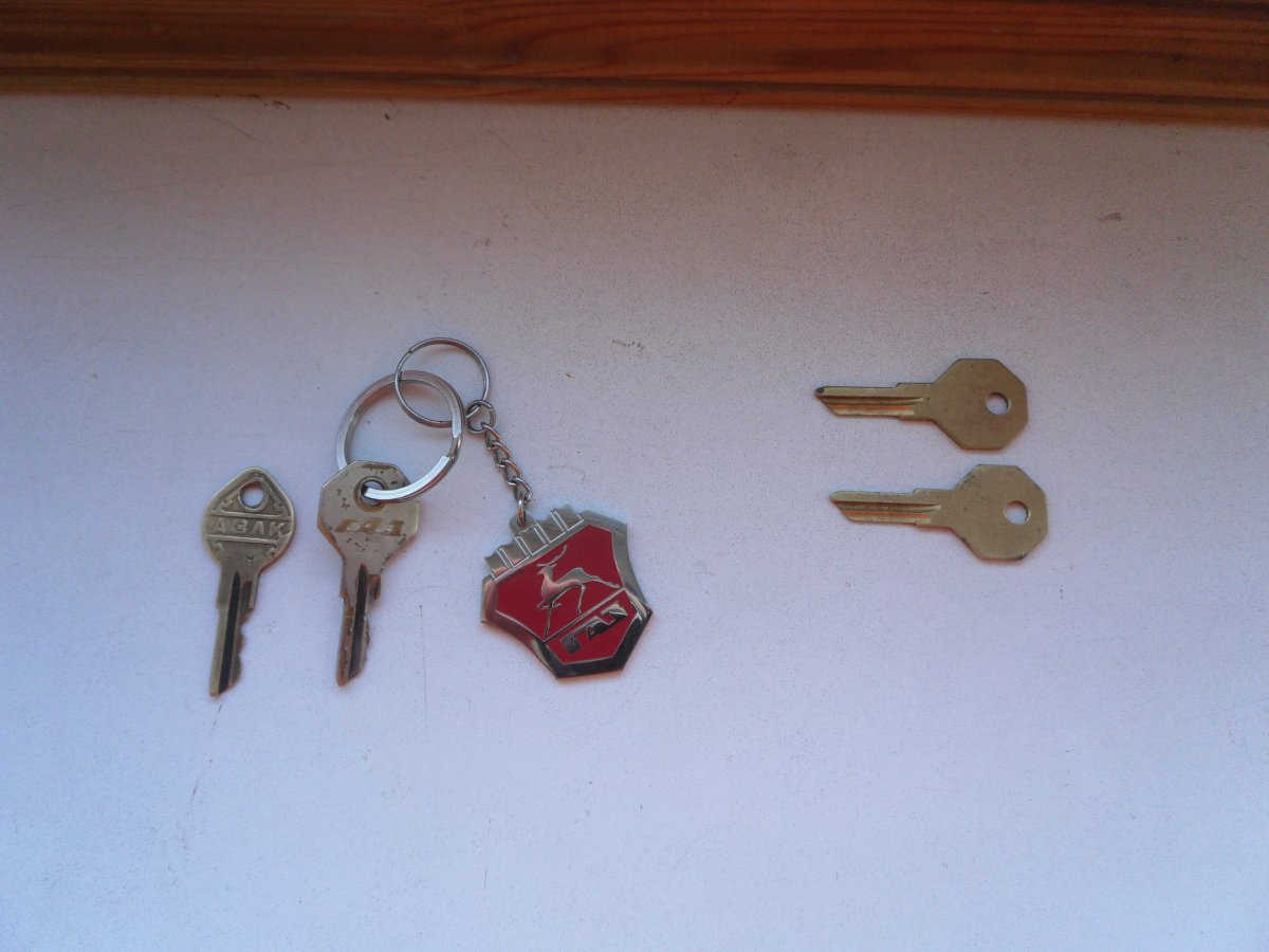

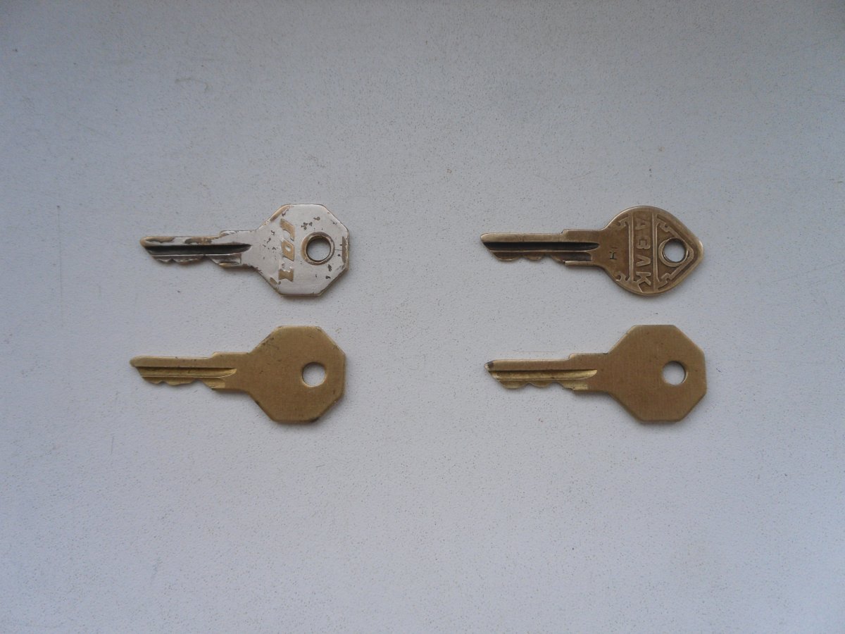

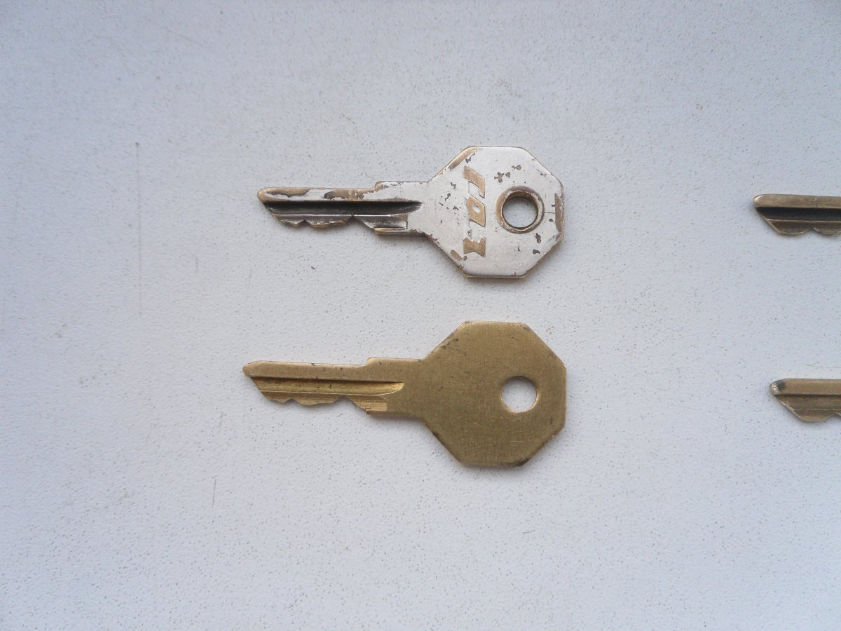

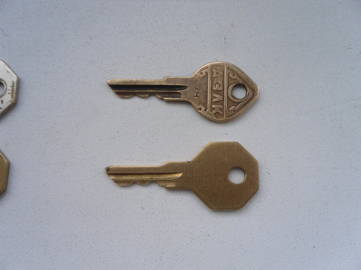

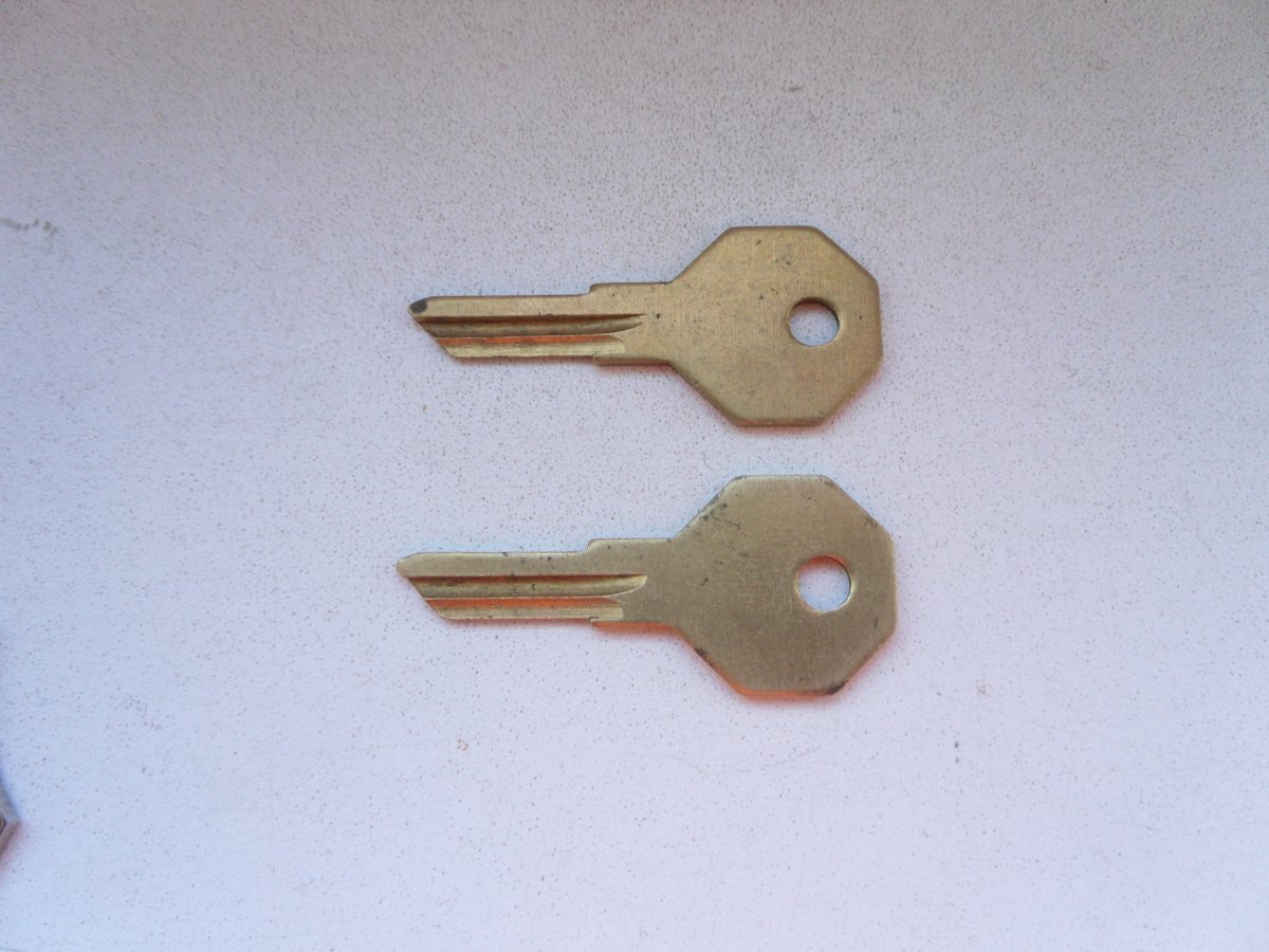

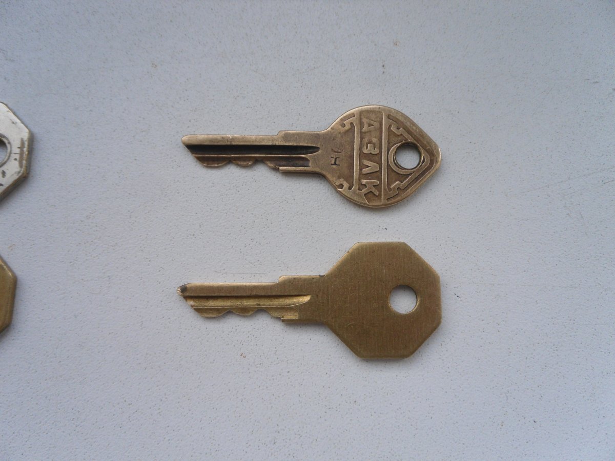

Решил таки приобрести болванки в "Берёзке" по причине плохого самочувствия дверного ключа (трещина и множественные изгибы рабочей части и правки).
Ключ от замка зажигания с логотипом "АЗЛК" тоже не подходит для ГАЗа.
Пересыл обошёлся с Питера в 200 руб. Транспортная компания IML. Супротив Почты России в 365 руб. и СДЕКа в 500 руб.

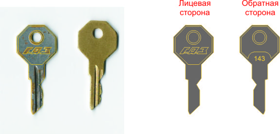

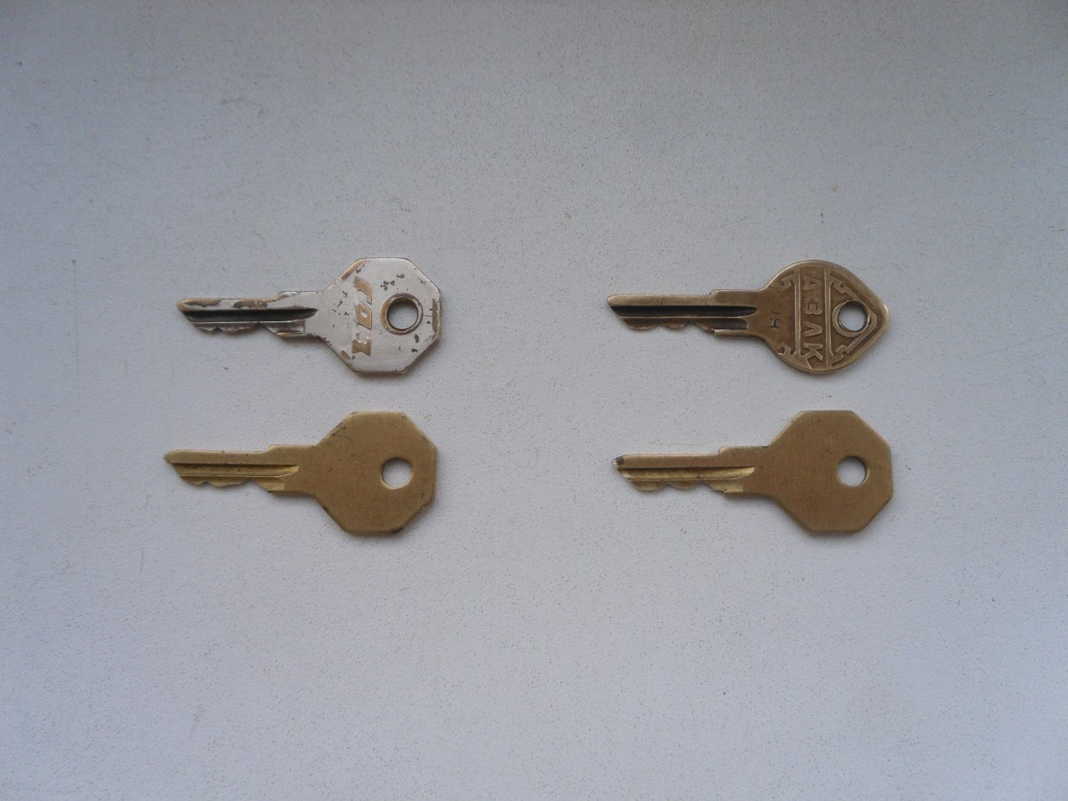

Мастер в киоске около дома сделал из болванок копии оригинала за 100 руб. Теперь надо отдать в рекламную фирма для гравировки на лазере правильной надписи ГАЗ. Пока общие затраты по ключам 800 руб.

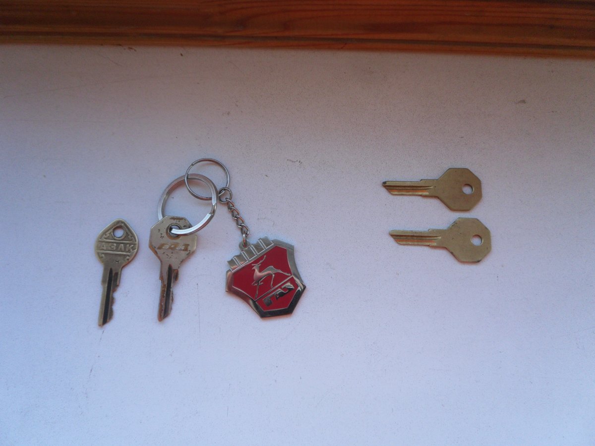

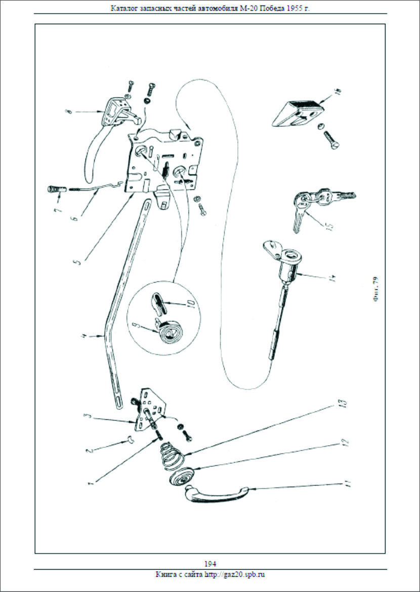

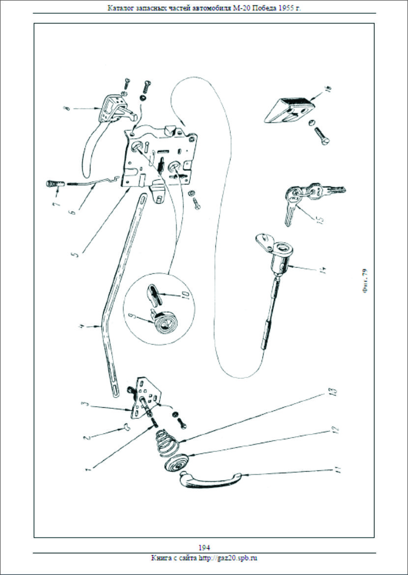

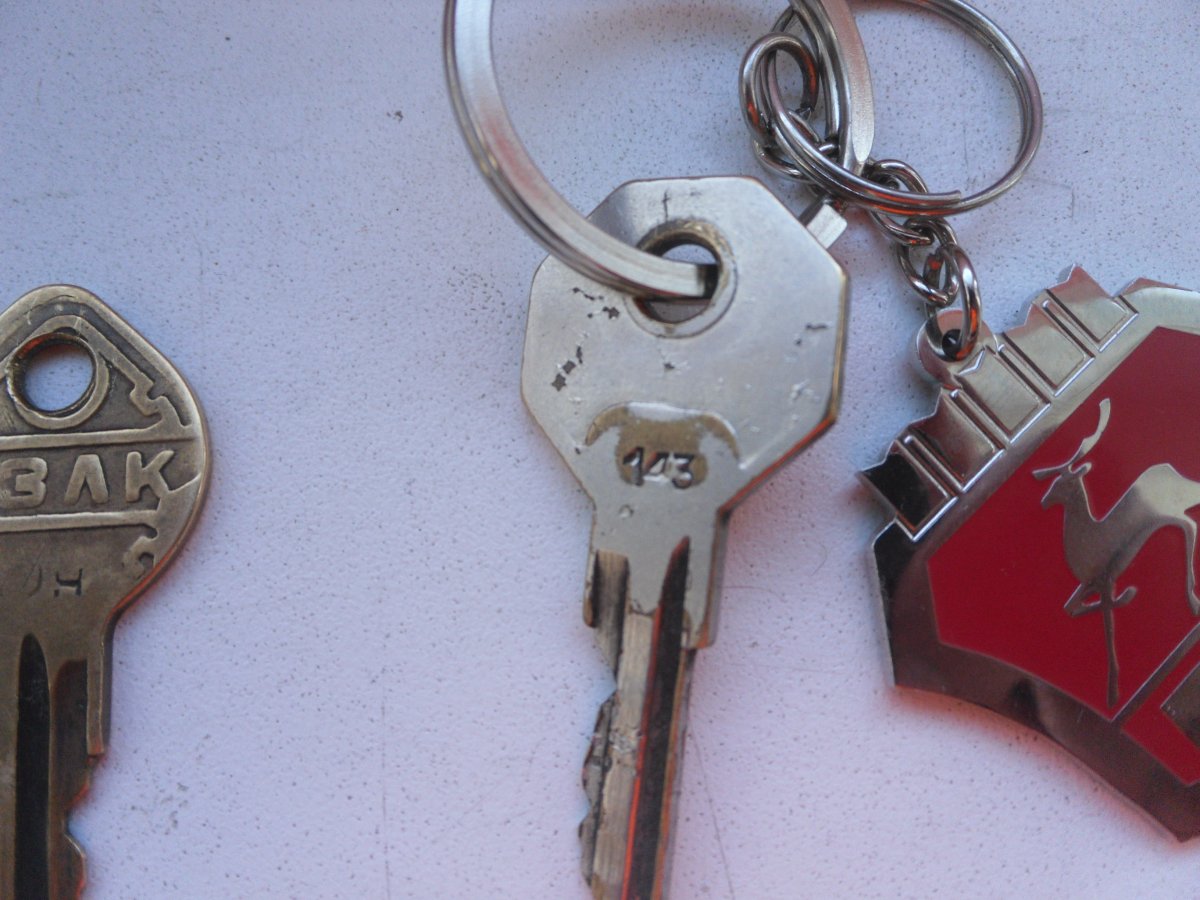

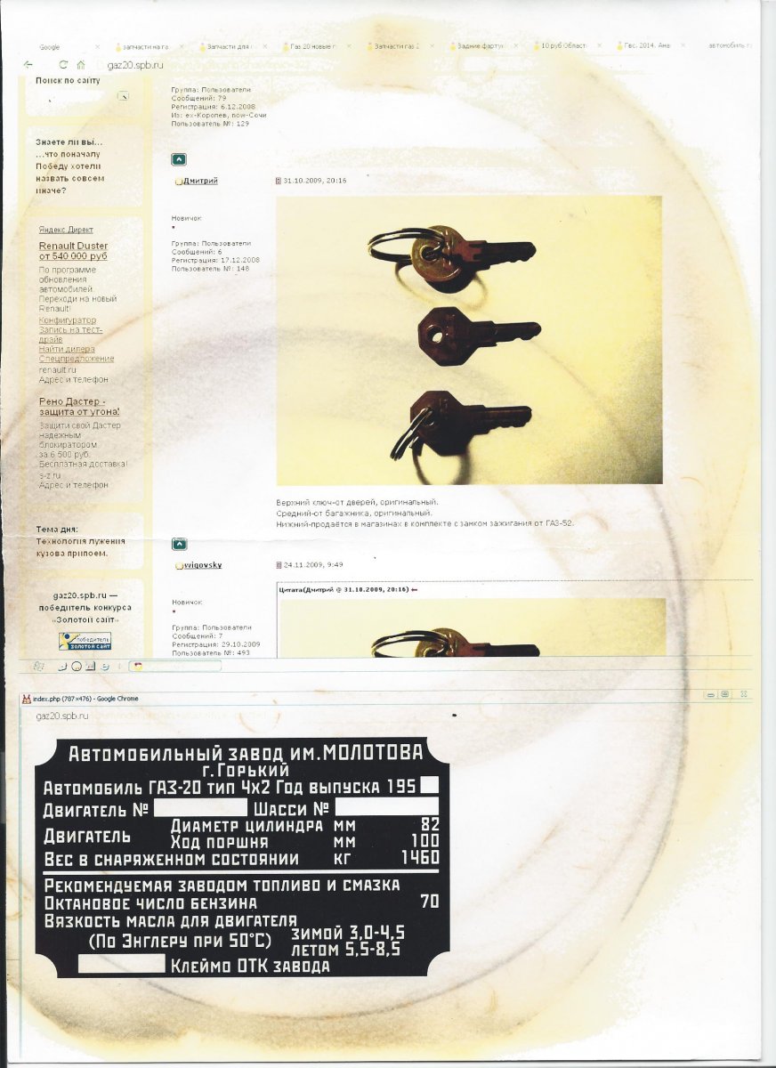

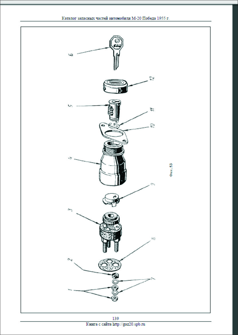

Столкнулся с проблемой. На сайте gaz20.spb.ru - указано, что круглый ключ от дверей, ромбовидный от багажника, также ромбовидный от замка зажигания ГАЗ 52 в комплекте в магазинах. Доверять этим сведениям или нет? вот в чём вопрос.
У меня на машине наоборот - в дверях ромбовидный (номер на ключе 143 - две передние двери), а от замка зажигания и личинки чемодана - один АЗЛК (видимо предыдущие хозяева сделали по причине поломки родного ключа) - подходит соответственно в замок зажигания и на заднюю дверь.

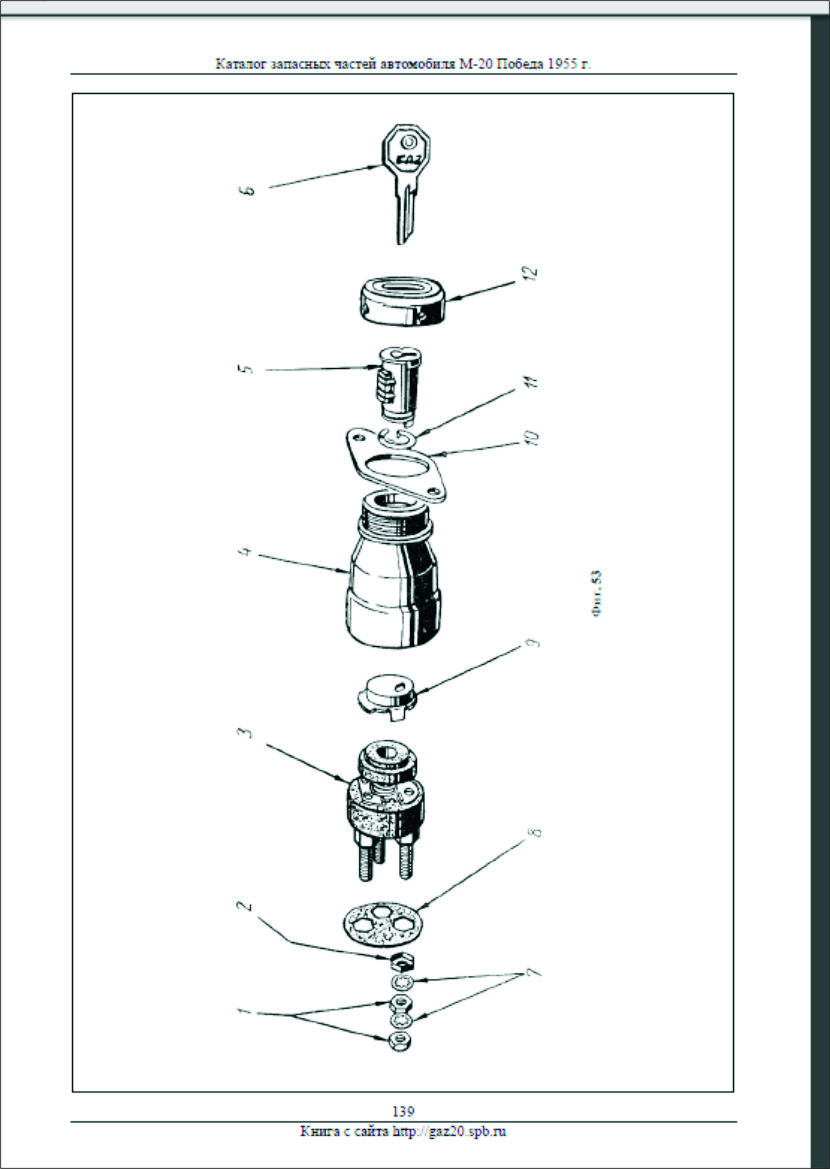

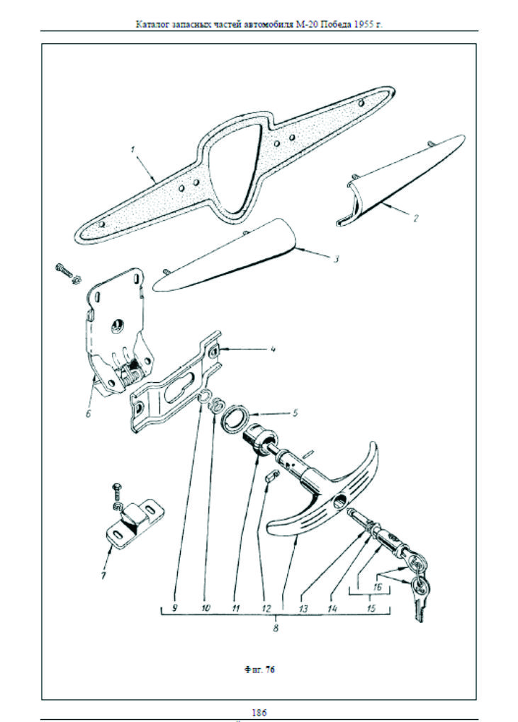

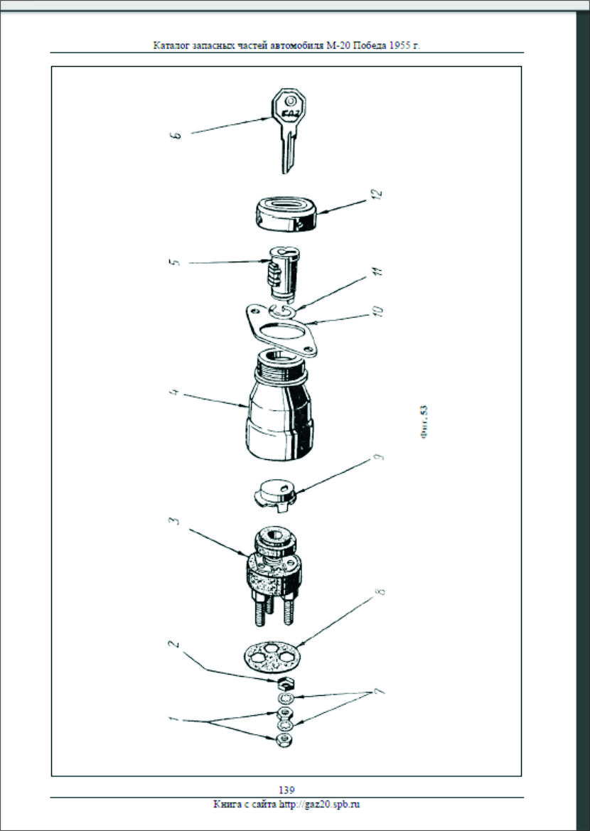

В каталоге 1955 года в замок чемодана - круглый ключ, в замок зажигания и в двери ромбовидный (так на рисунках из каталога).
Где-же истина?, и самый интересный вопрос - Один ключ - это от замка зажигания и дверей передних, или от замка зажигания и замка чемодана?
И второй интересный вопрос - ромбовидный ключ в дверях или на чемодане, где истина?
Может кто из Соклубников поделится информацией, пришлёт фото своих ключей, как правильно должно быть.
andreyxx4
24.12.2012
630
2 123
Андрей , само собой , правильно в каталоге - основной ключ ромбовидный , а круглый на багажник.
2 733
4 922
Теперь стало понятнее и всё-таки - самый интересный вопрос - Один ключ - это от замка зажигания и дверей передних, или от замка зажигания и замка чемодана?
andreyxx4
24.12.2012
630
2 123
Конечно , зажигание + передние двери , и круглый на багажник.
2 733
4 922
Спасибо большое, у меня на машине как всегда, всё через "попу". На дверях передних - ромбовидный, всё в тему ура!, а вот к замку зажигания он не подходит, зато ключ от АЗЛК подходит и к замку зажигания и крышке чемодана, сделать его ромбовидным - по феншую только для зажигания пойдёт так, сделать его круглым, подойдёт только по феншую для багажника, да... дилема, либо ещё одну болванку заказать, тогда три ключа будет, а не два, как сейчас)))
Реакции: andreyxx4
2 733
4 922

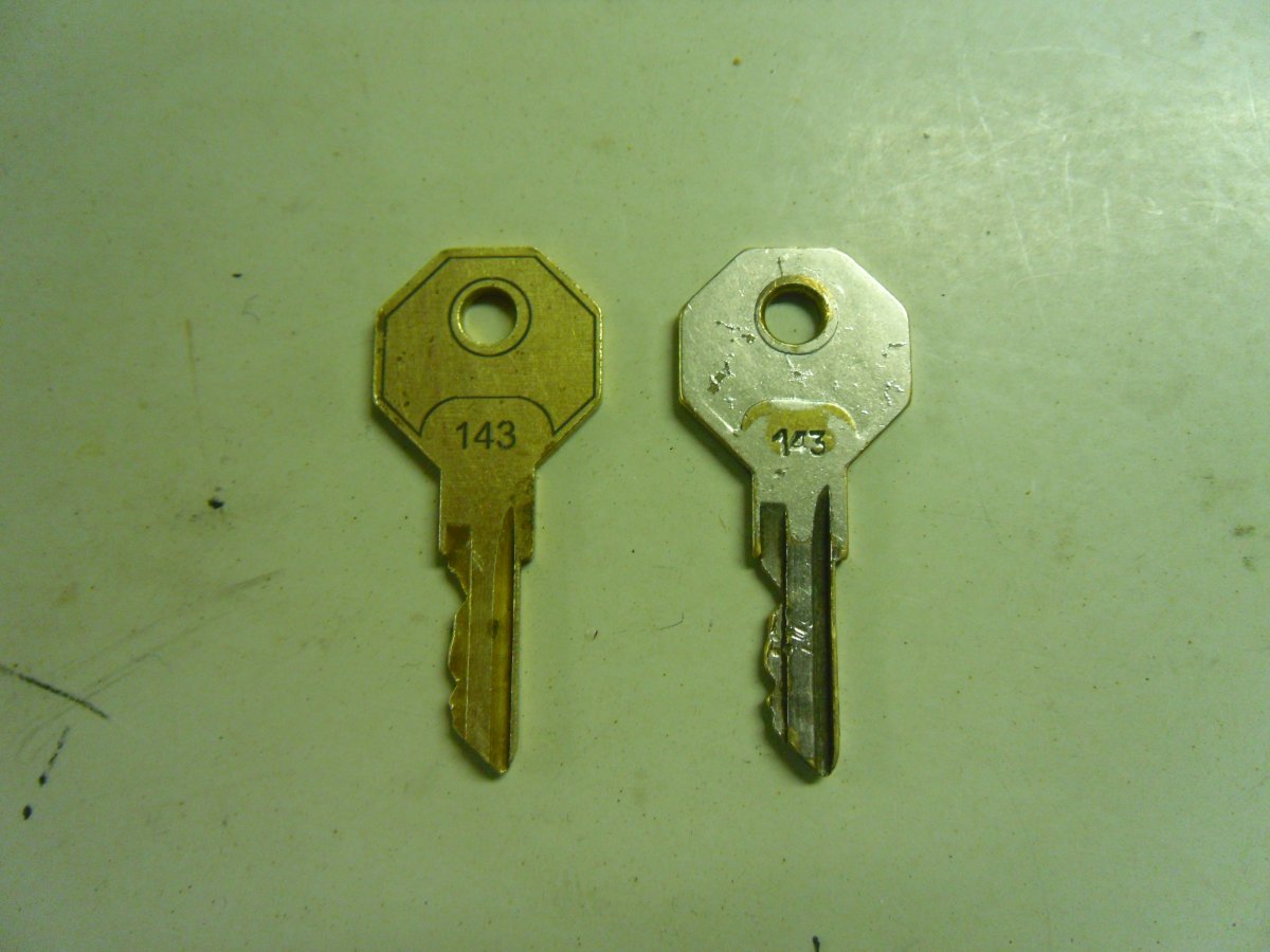

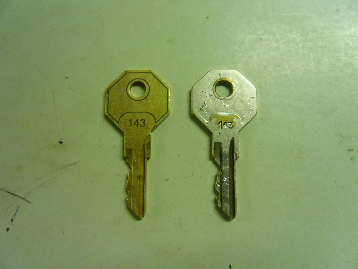

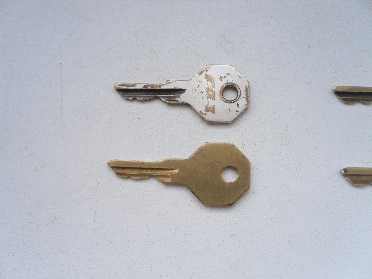

На неделе продолжил "свои небольшие исследования" для улучшения полученной болванки из "берёзки" до состояния похожего на оригинал.

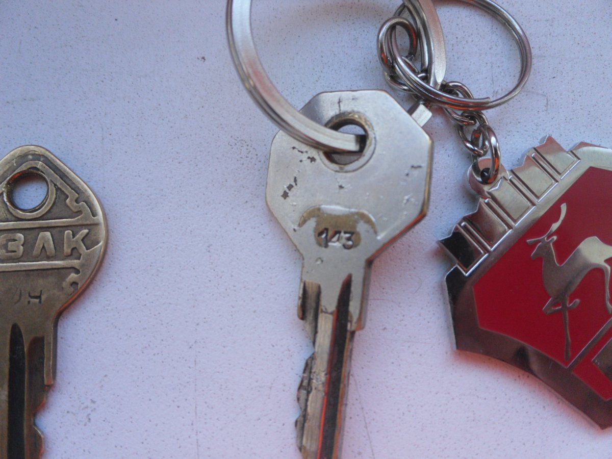

Поскольку родные личинки в дверях работают, а ключ от них с №143 уже не раз сгибался и правился (предыдущим хозяином и мною), как уже писал в теме ранее - одну болванку "пустил" на данный ключ. Вид данной болванки конечно очень "простецкий", но в рекламной фирме, где заказываю большинство вывесок для работы (ну и для "Чамберлена" тоже) согласились помочь. Лазера у них своего нет, но он есть у их партнёров. 300 руб. денег сделали своё дело, и в понедельник отданная болванка - вернулась ко мне в пятницу вечером. Результат конечно стал получше, лазер творит маленькое чудо. Вместе с ключом отдал рекламщикам и подготовленный мною файл, который делал в "Кореле" для болванки. Шрифт в библиотеке для надписи "ГАЗ" не смог подобрать, рисовал в кривых.
Теперь думаю ещё одну болванку ключа для багажника отдать им-же. Всё лучше чем просто болванка без надписи.

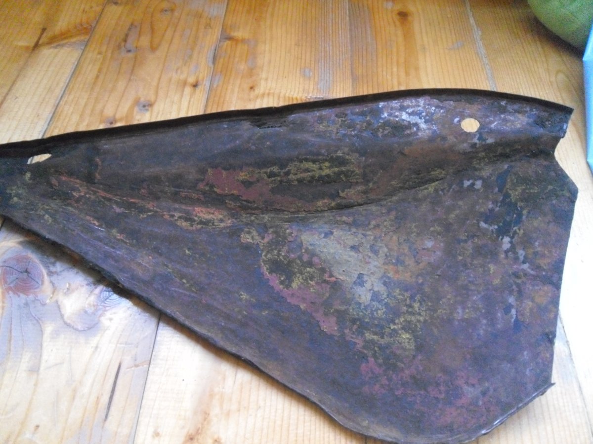

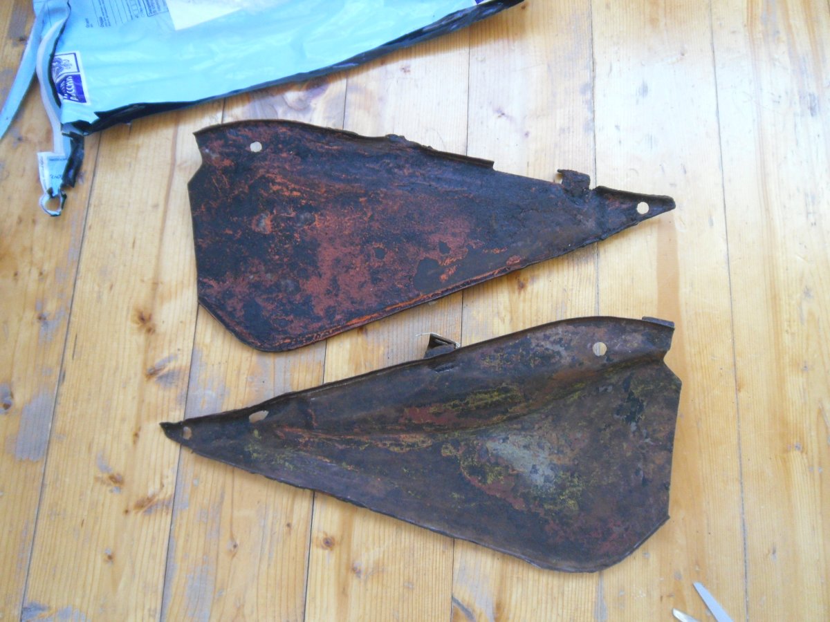

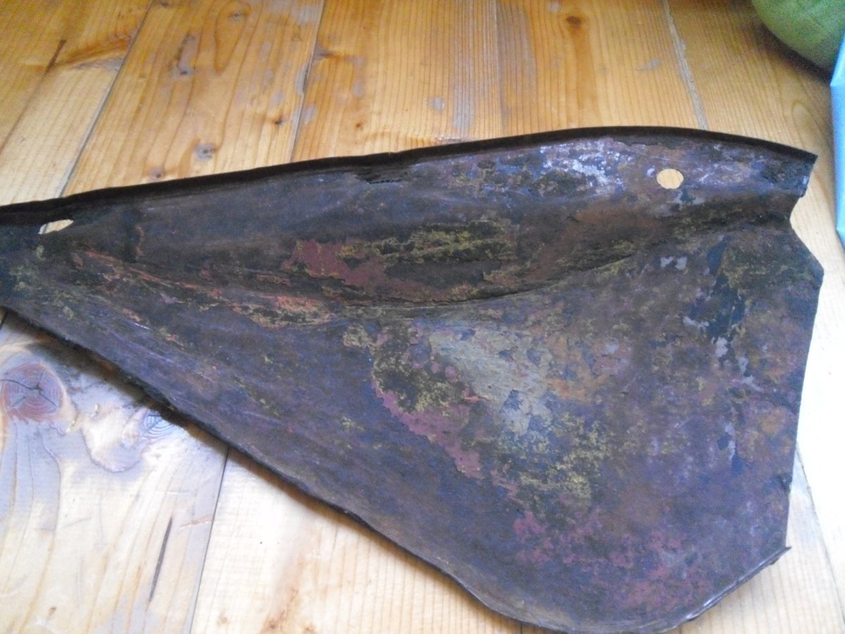

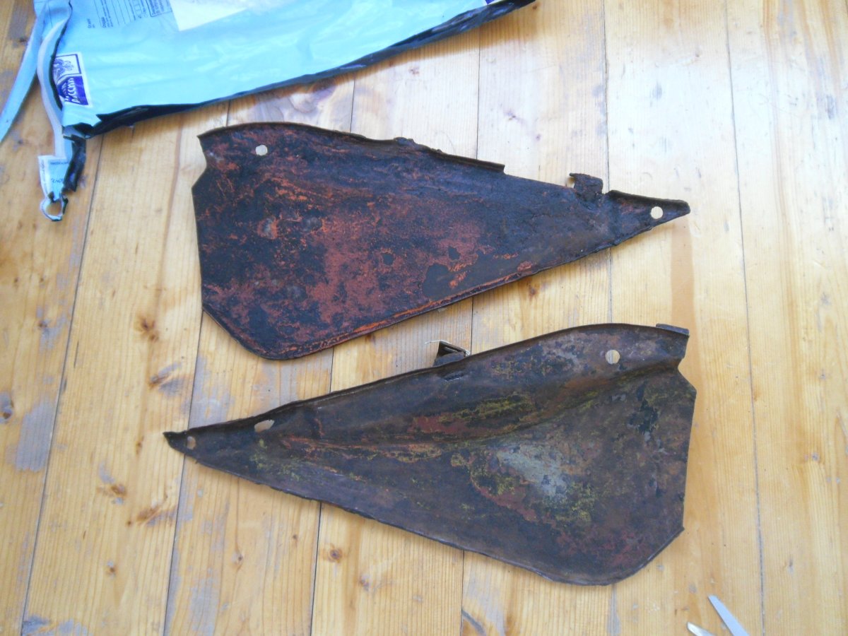

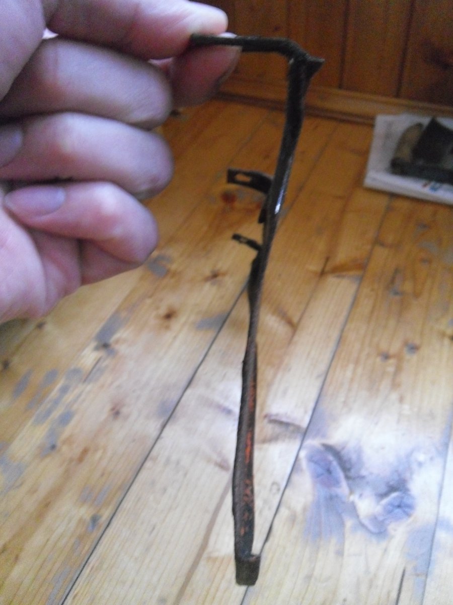

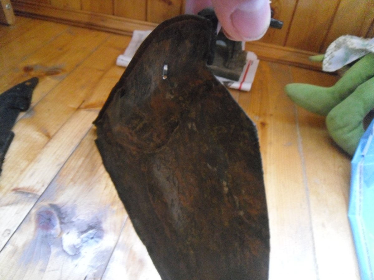

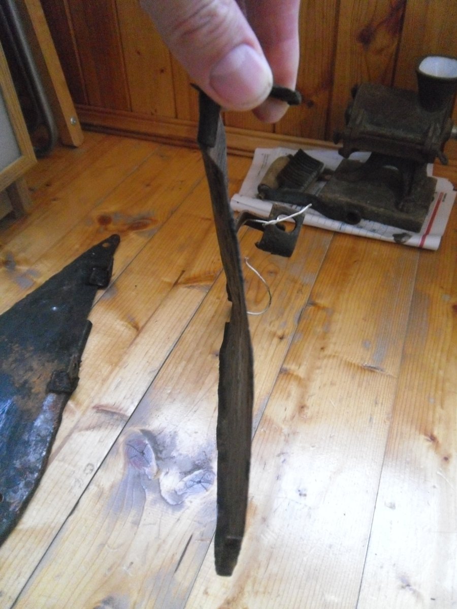

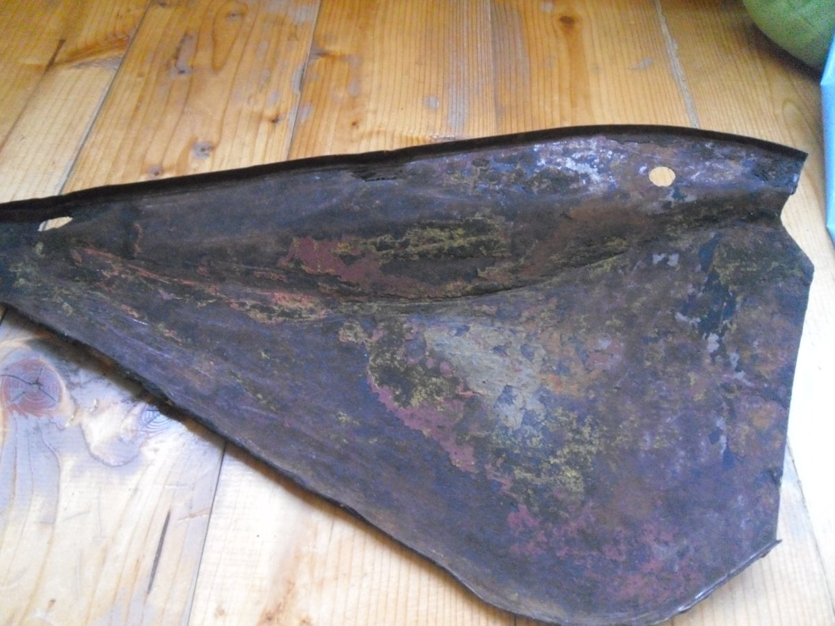

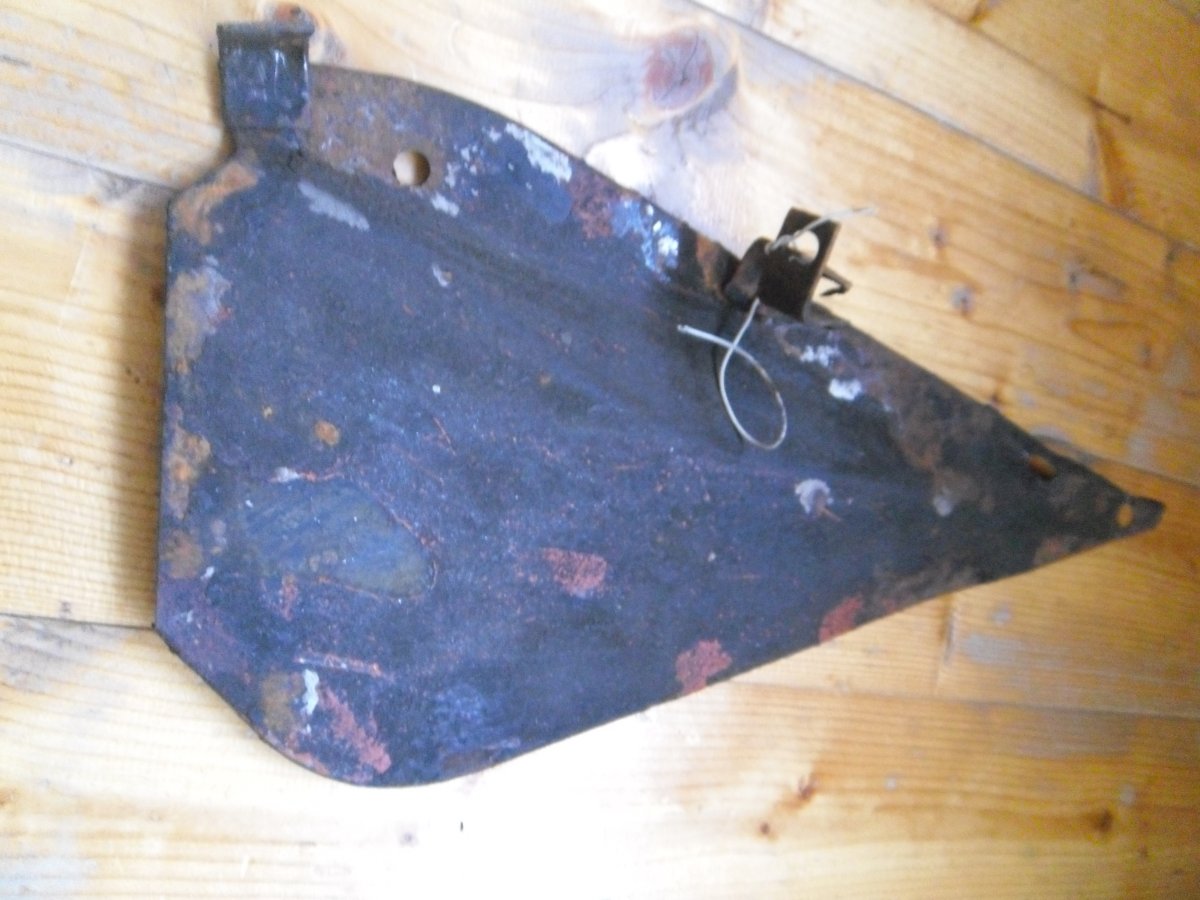

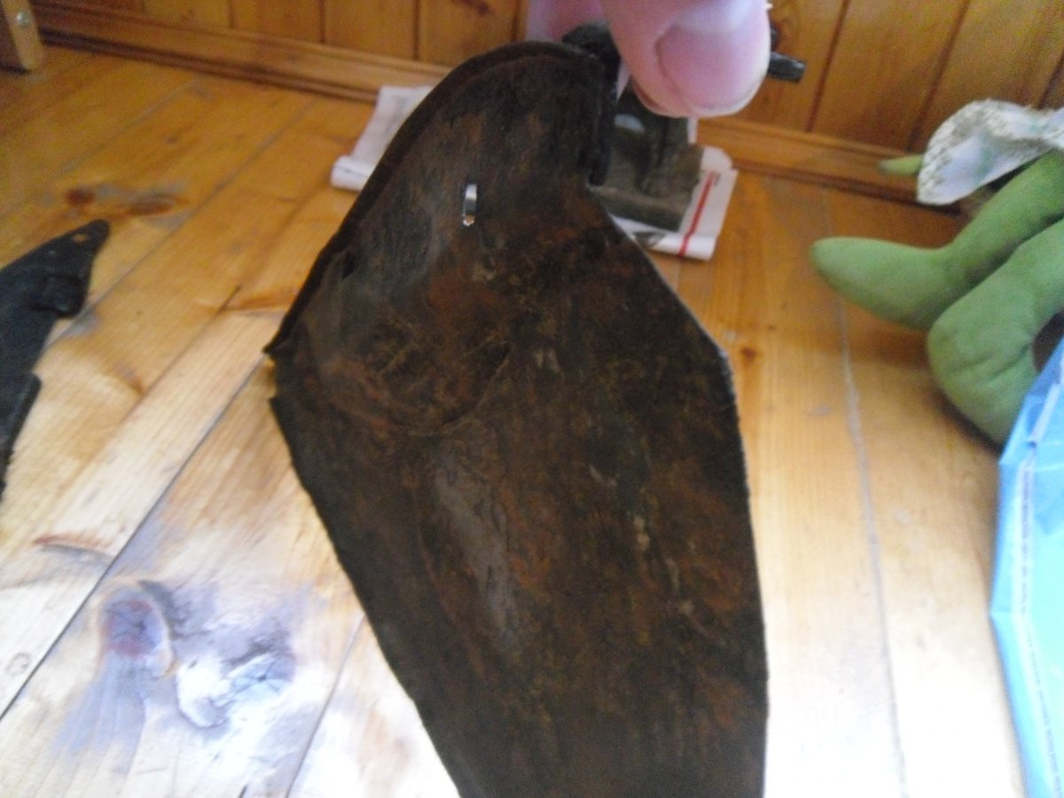

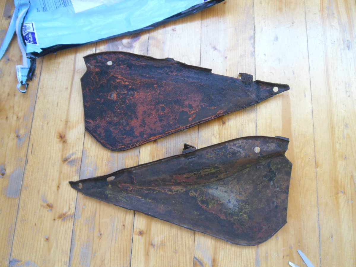

Получил посылку с пыльниками двигателя от Игнатьева Дениса - ник "Деннис". Спасибо большое Денису!!!, упаковано супер, всё доехало в целости. Пыльники с машины 1957 года, для моей Победы 1957 года - самое то.
Ещё бы где-то передним фартуком разжиться)))
Реакции: TUNER

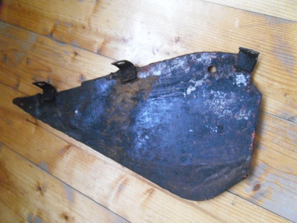

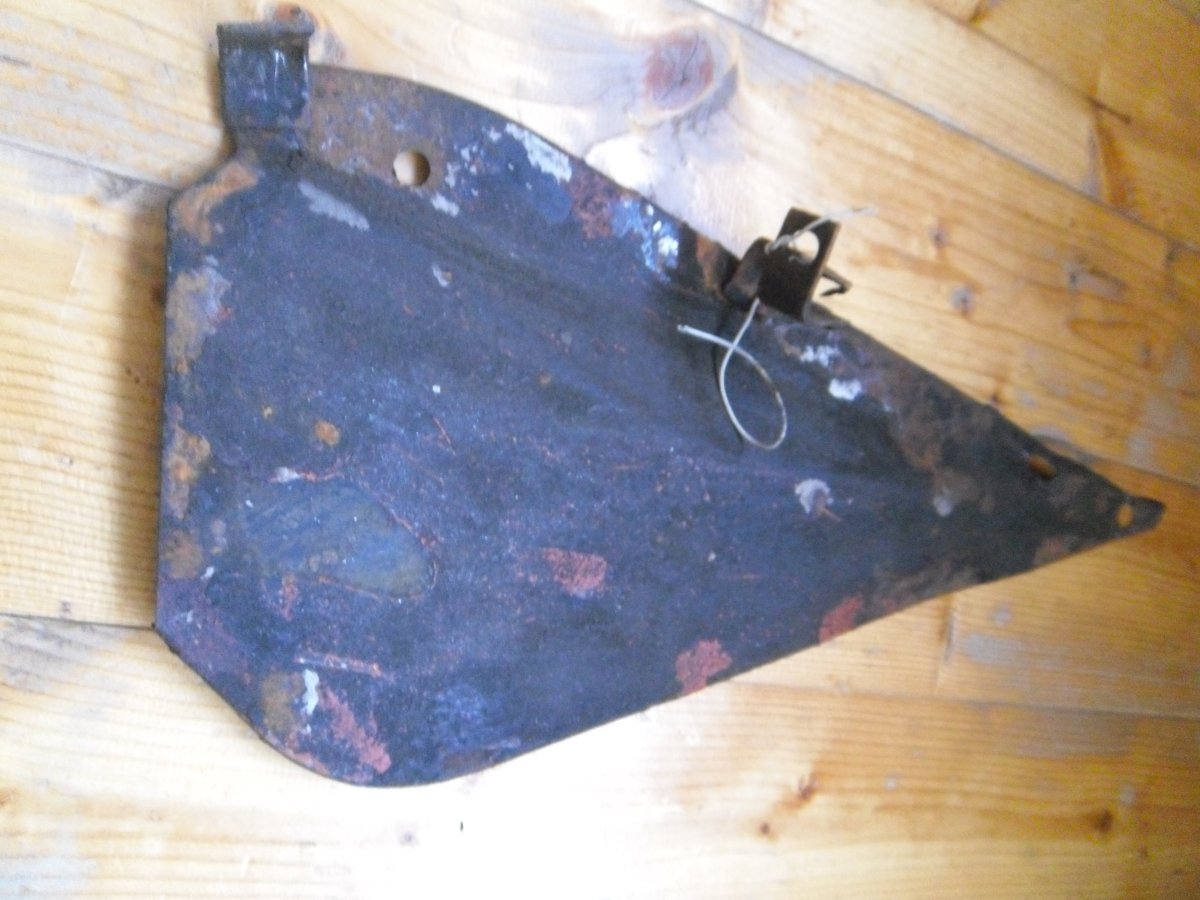

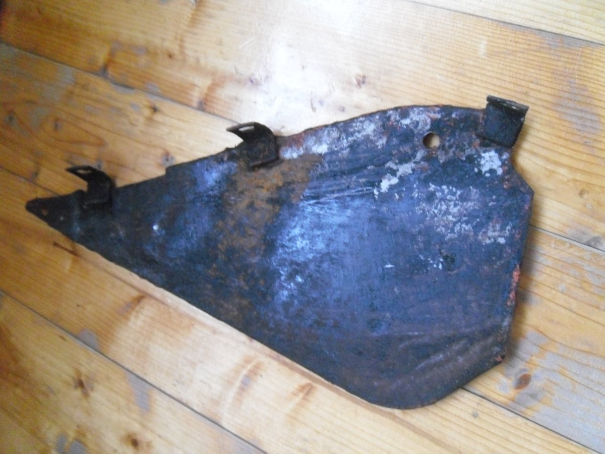

8 964
8 455

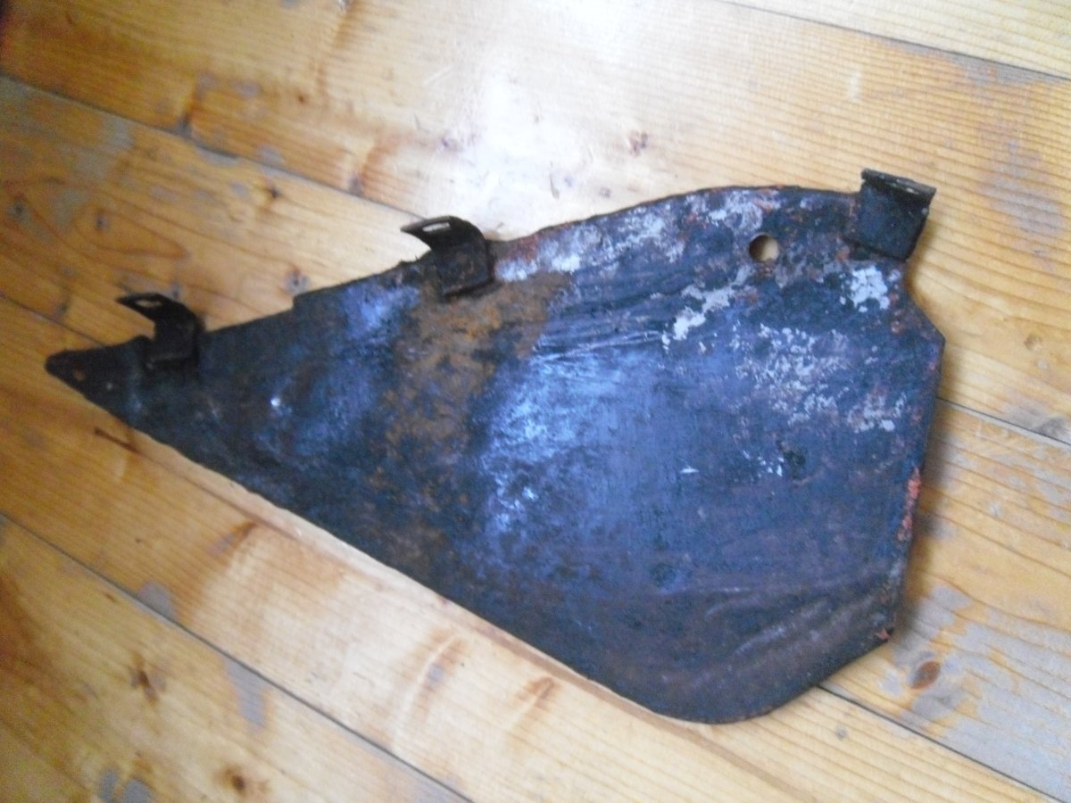

ООО, помогите плиз!
а можно фас, профиль? ...
изгибы важны )
2 733
4 922
ООО, помогите плиз!
изгибы важны )

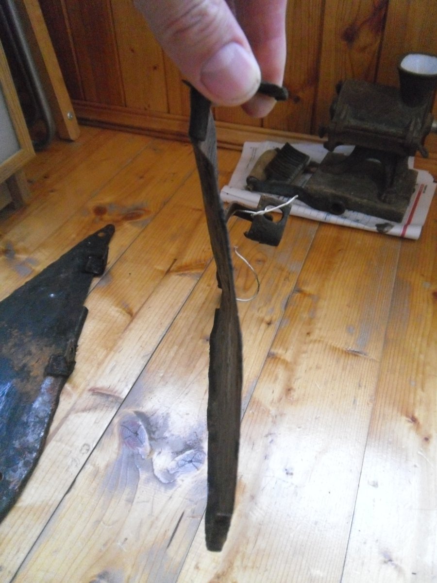

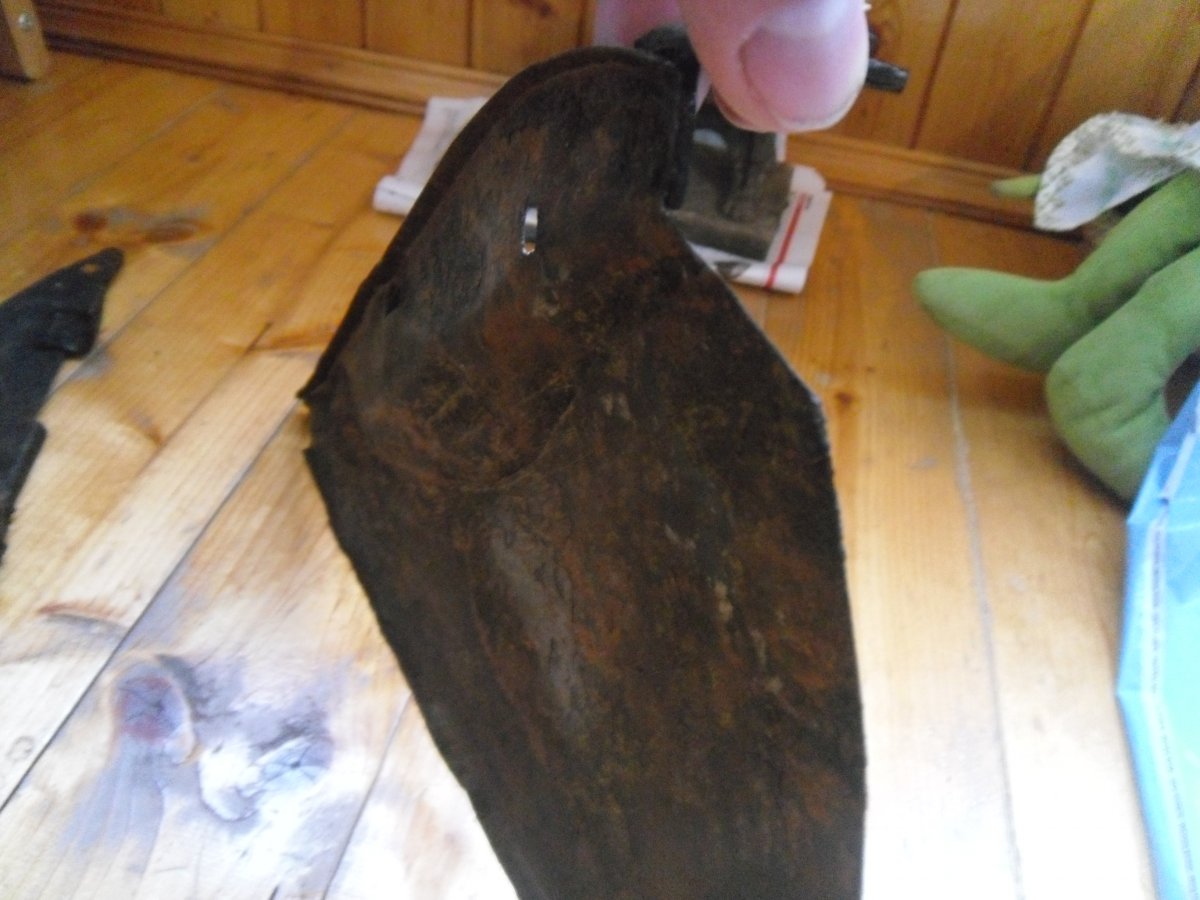

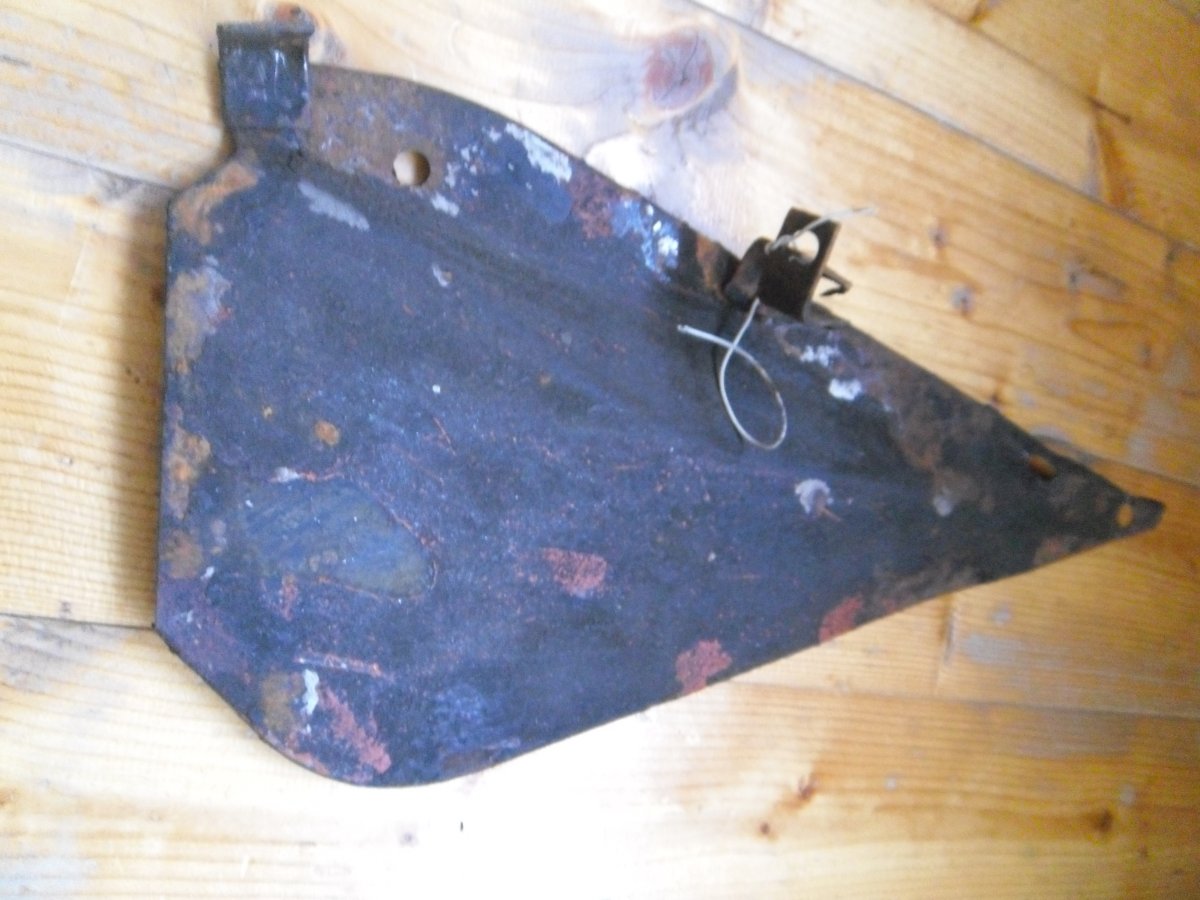

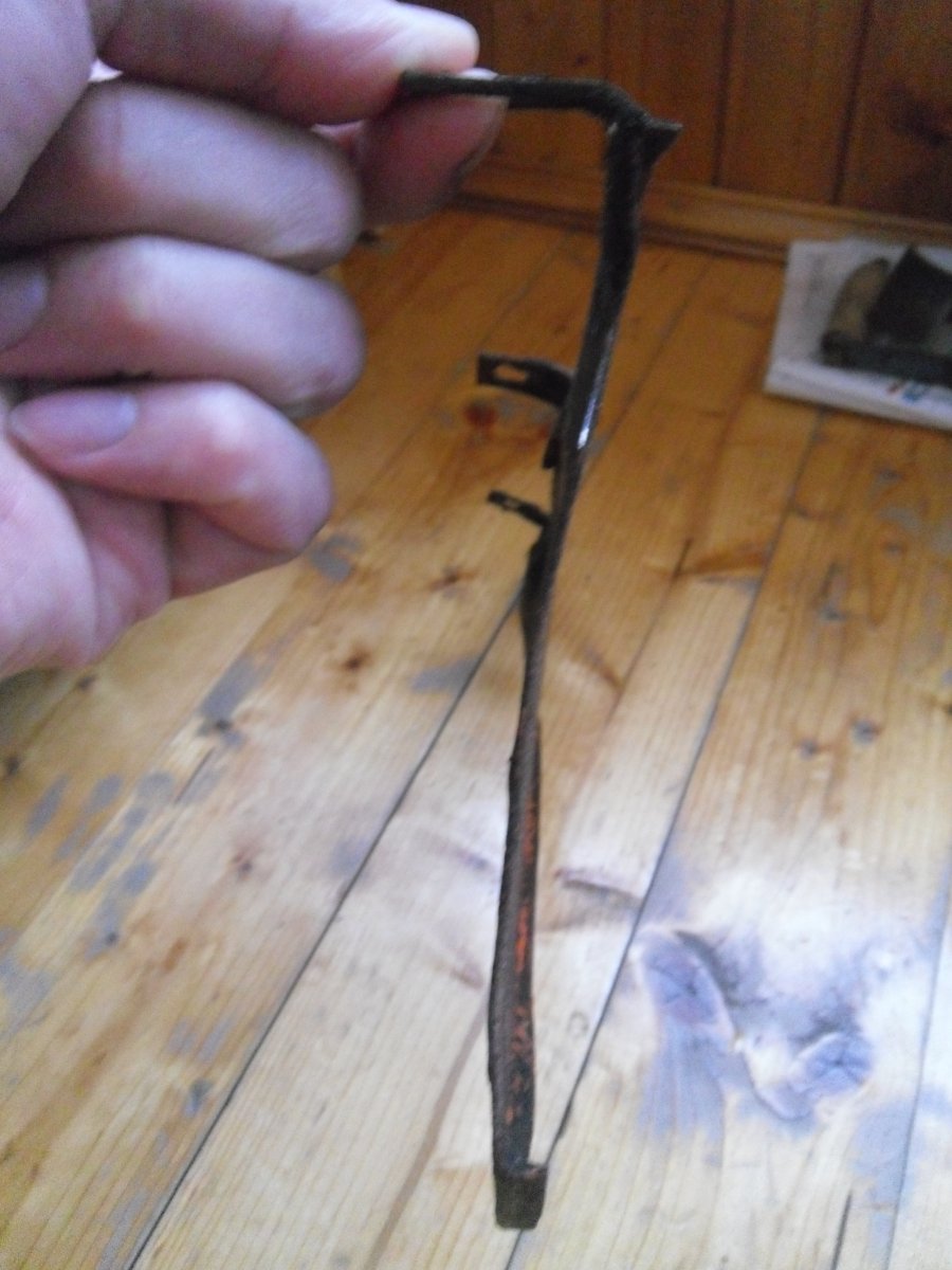

Один плоский совсем есть небольшой изгиб, у второго есть изгиб явно выраженный (заводской или нет не знаю). Я более склоняюсь к тому, что они должны быть плоские, но это только моё мнение, хорошо бы "Бывалых" спросить, Евгений уж точно знает.
Первые два фото - правый пыльник, четыре следующих левый пыльник.
Реакции: Зубр
3 152
Это новодел?
8 964
8 455
Блин....
Не ясно , как должно быть...
Ну может кто подскажет
