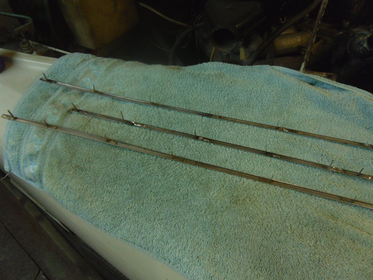

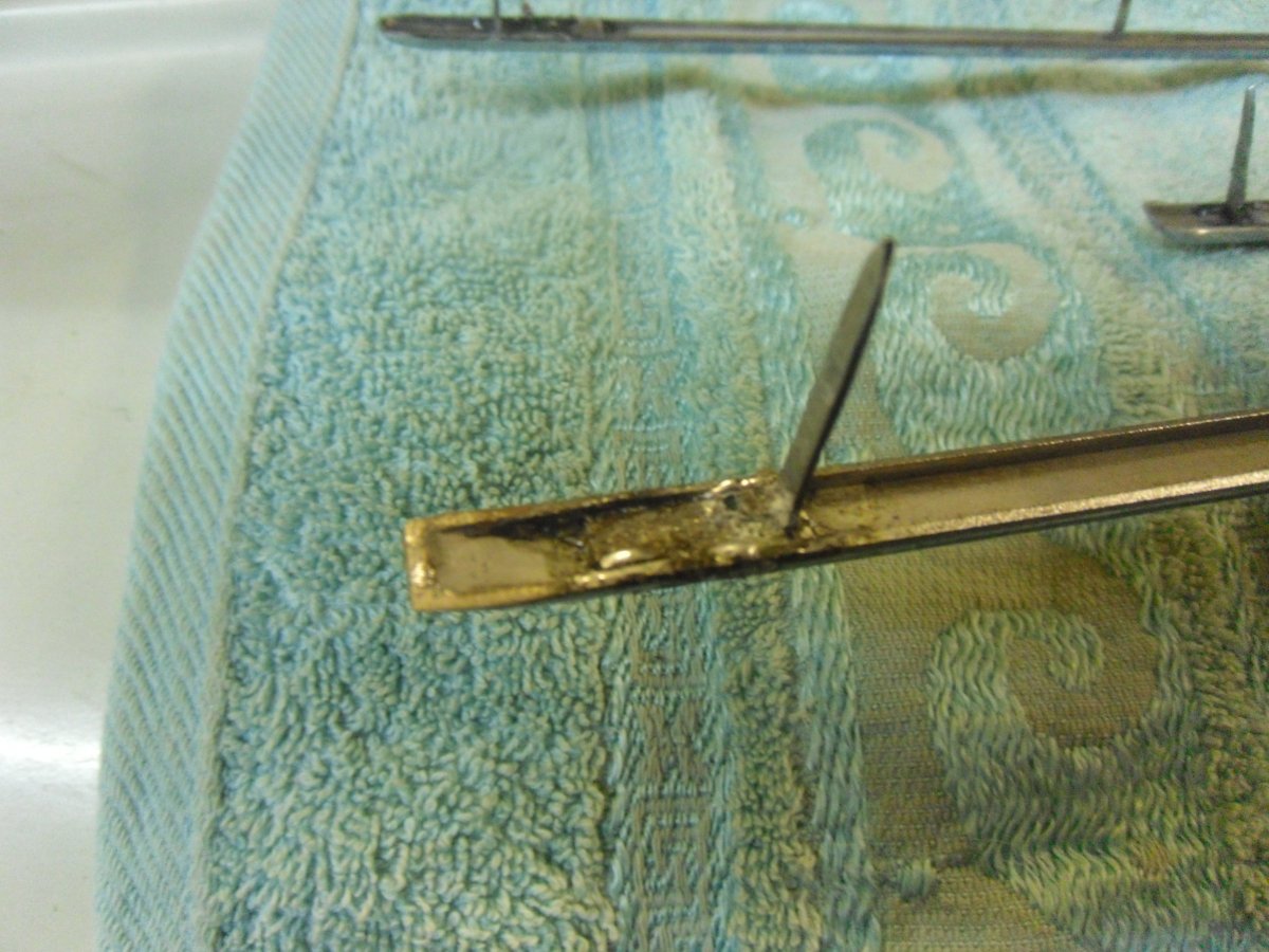

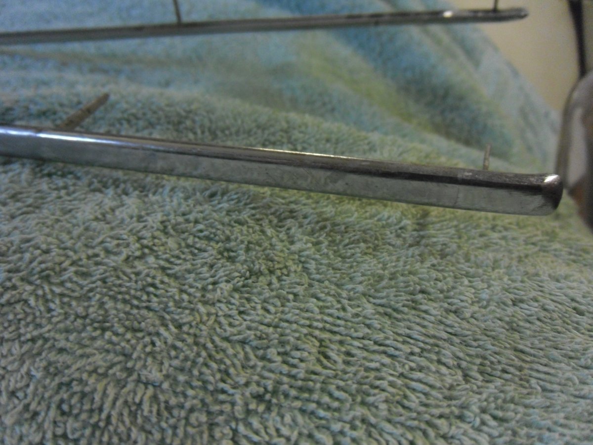

Научился ещё зимой изготавливать недостающие крепления у молдингов из металлических пластинок от старой металлочерепицы (лежала в гараже). Хороший знакомый отца (к сожалению отец скончался в 2010 году) - сварщик Талгат их припаивает техническим серебром. Получается может и не очень красиво, но крепко, да и изнутру крепления молдинга не видно. Молдинги присланные Евгением будут восстановлены (в части креплений) таким же образом.

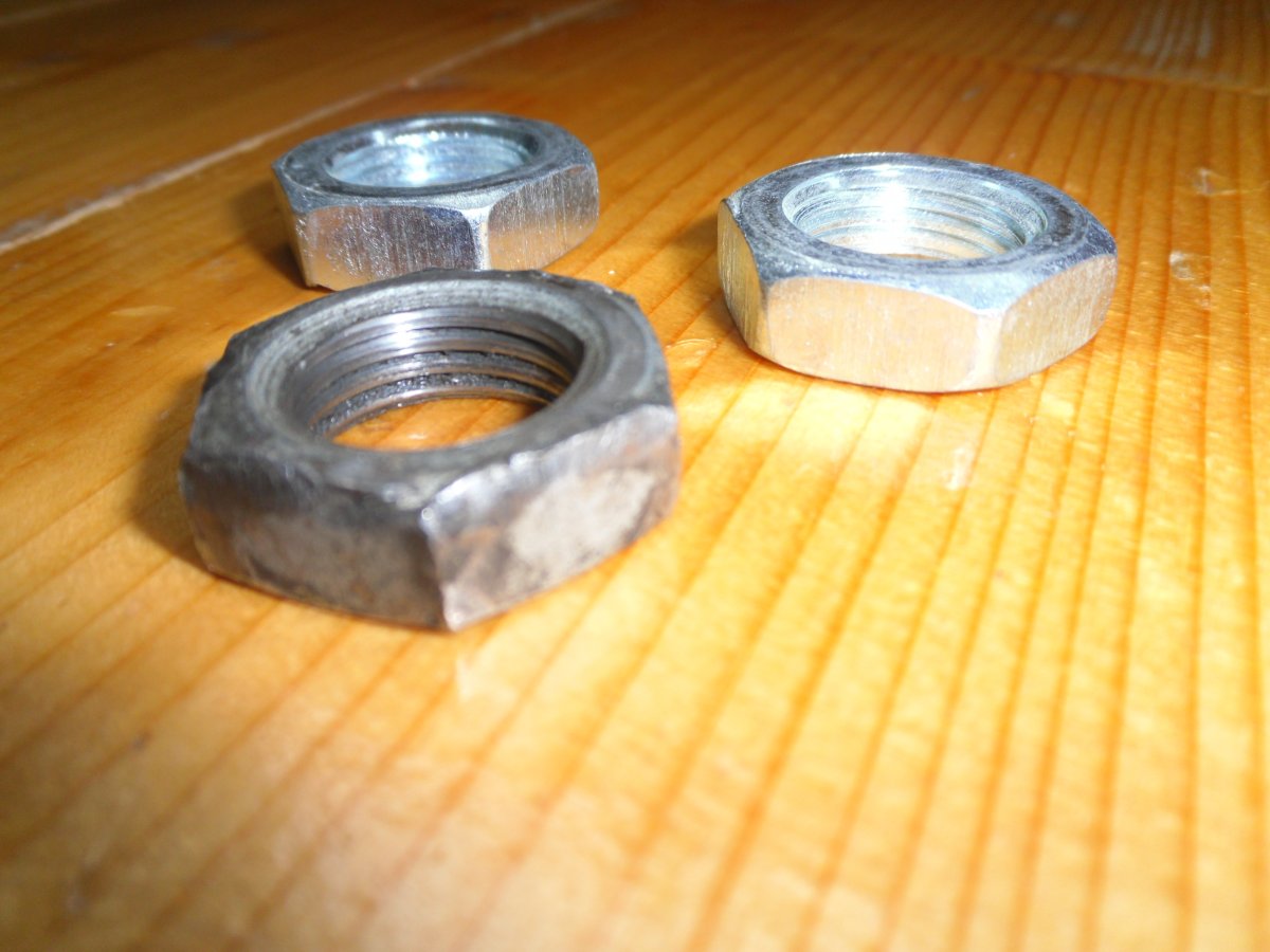

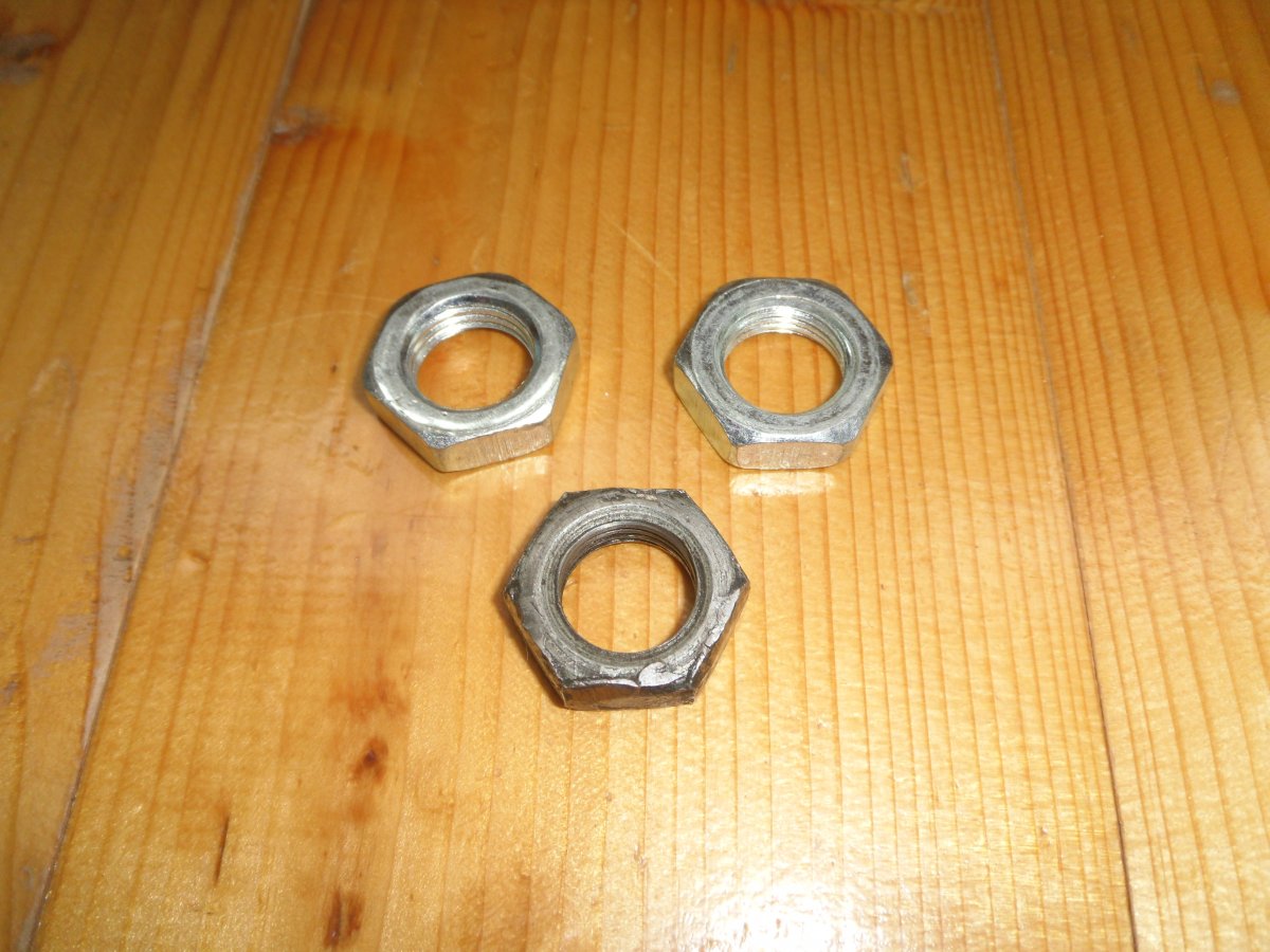

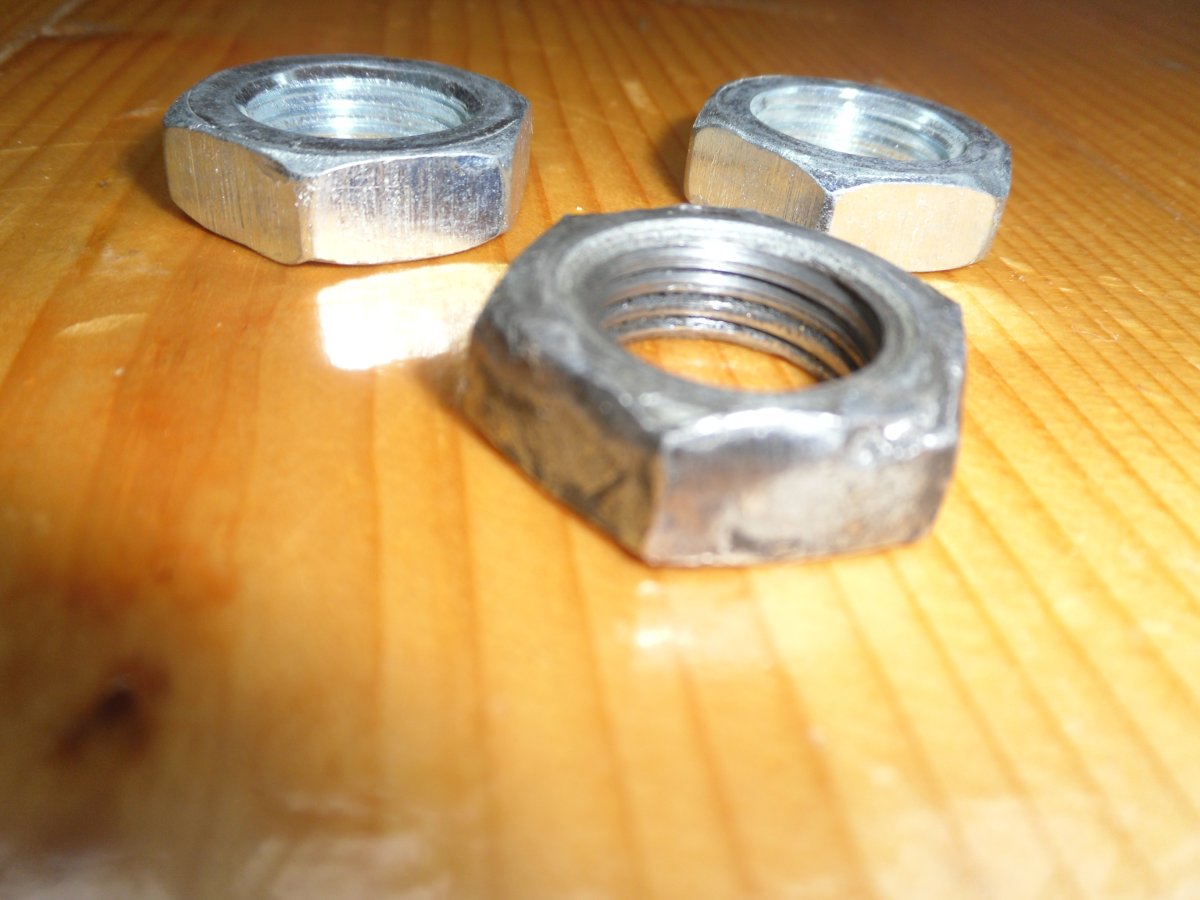

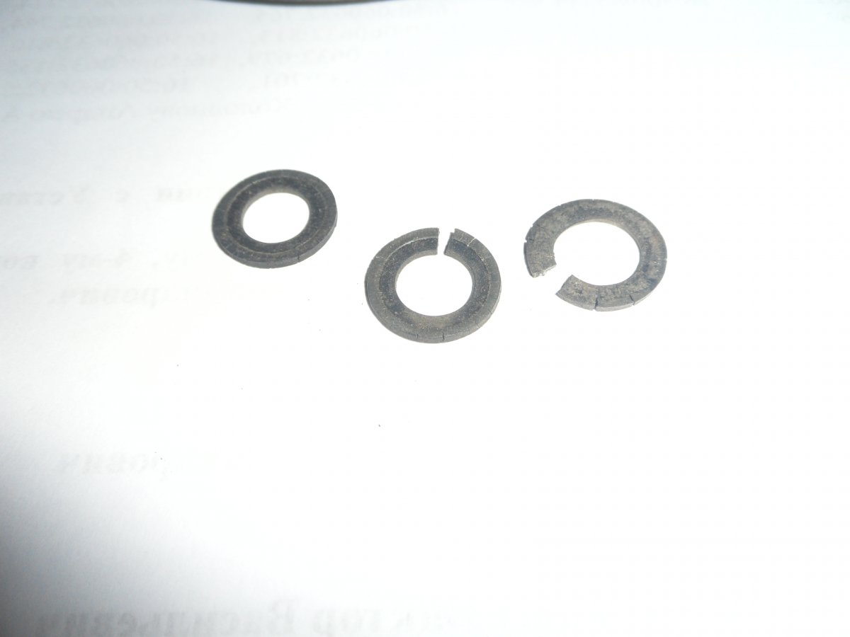

Приветствую Всех! Начал заниматься рулём. Распаковал посылку полученную ещё в феврале от Камиля. Он прислал недостающие потроха руля и ещё один каркас самого руля. Теперь по рулю есть полный комплект. Пружинку для кнопки прислал Михаил - autostile. Всем им большое спасибо.
Собрал все потроха в комплект - всё садится на места. Гайку рулевого колеса пришлось заменить на новую - подходит от 8-ки. Стоимость гайки всего 10 руб. Взял две - на сборку 2-го каркаса пригодится гайка тоже.

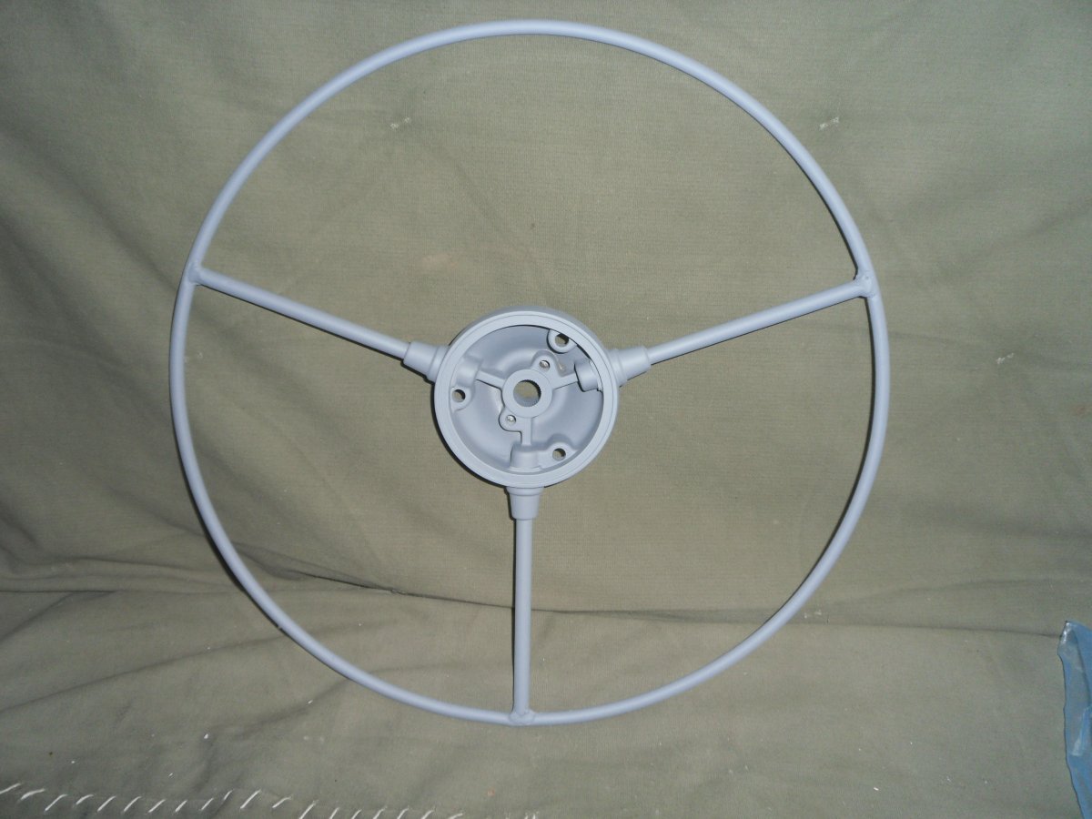

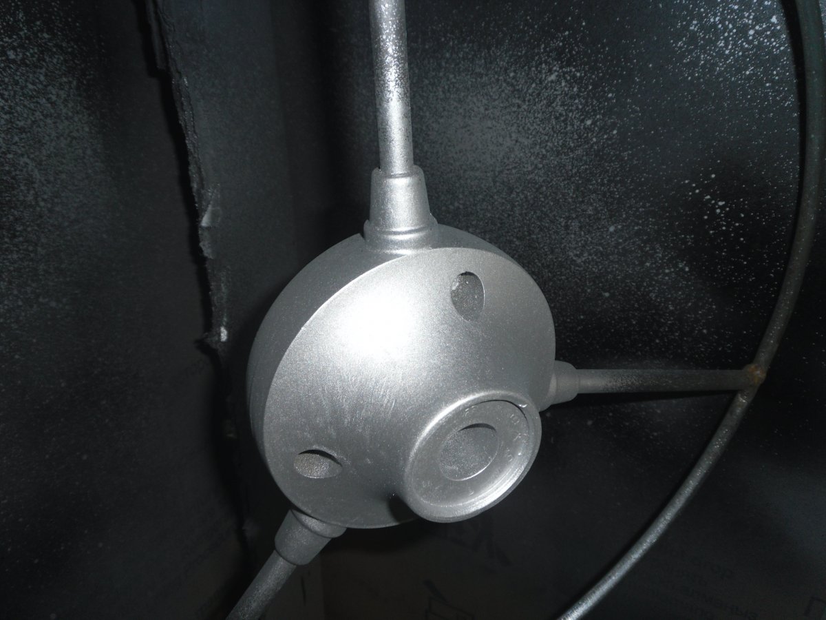

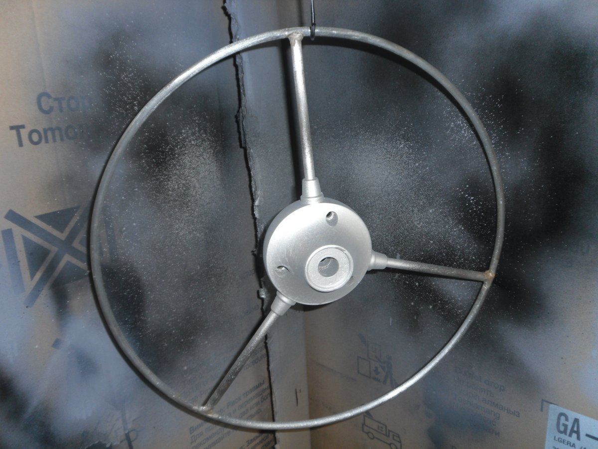

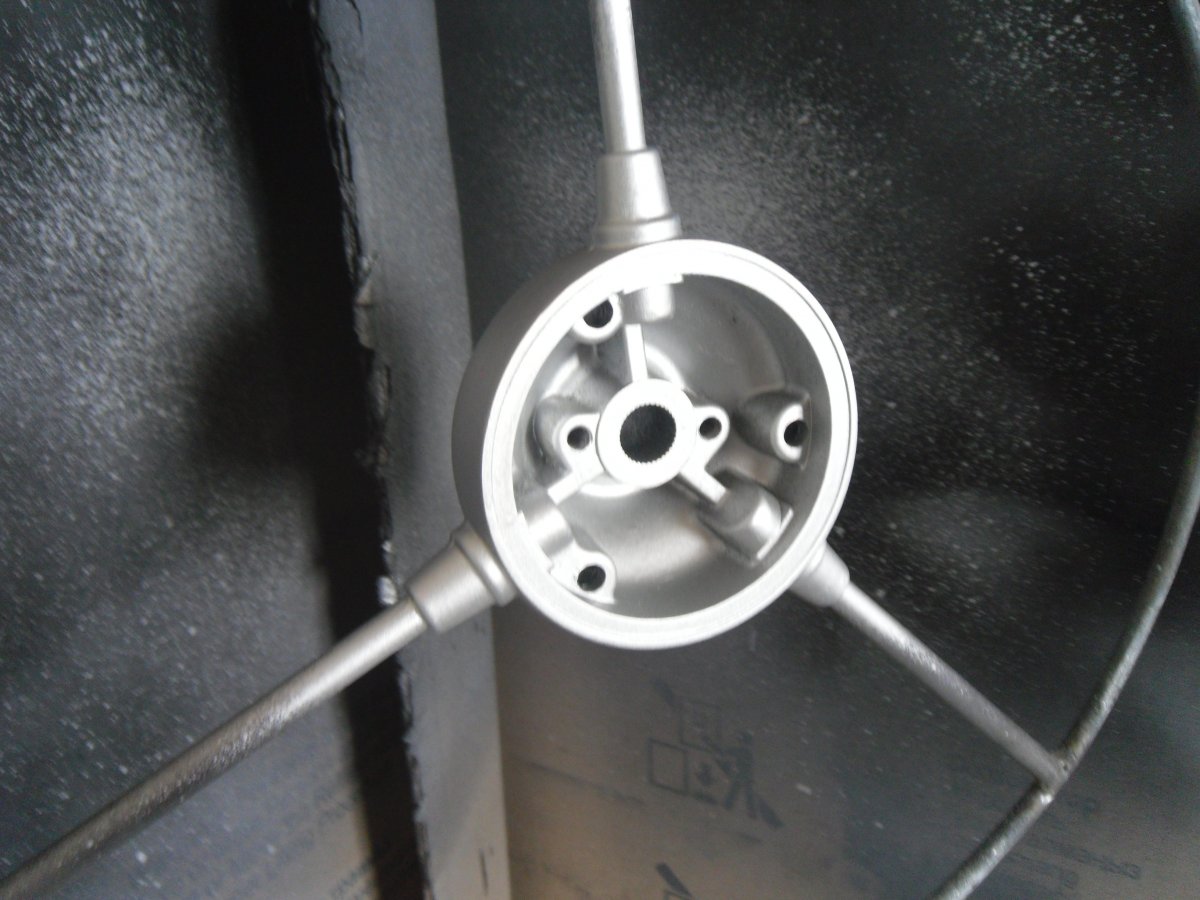

Сам каркас очистил от старого пластика. Сбить молотком не получилось, как показывают в телевизоре - уж очень крепко сидел старый пластик. Выручили большие кусачки - с их помощью понемногу весь пластик раскрошил и снял.

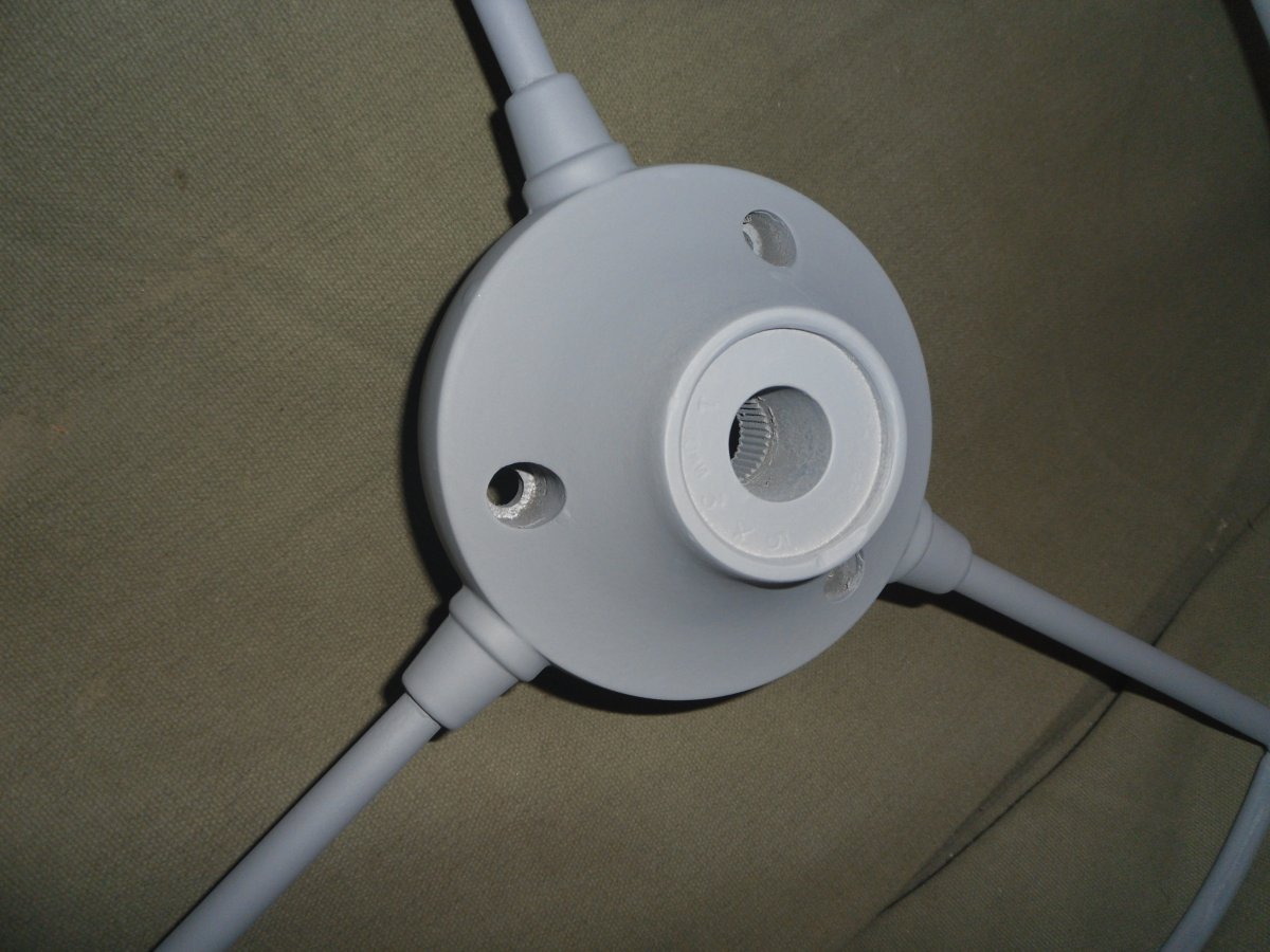

Каркас руля зачистил, два раза прошкурил. Центральную часть из силумина прокрасил из баллончика грунтовкой по алюминию и цинку. после просушки на следующий день прогрунтовал уже весь каркас обычной грунтовкой по металлу.
Теперь каркас готов для перезаливки. Вопрос куда его отправлять?

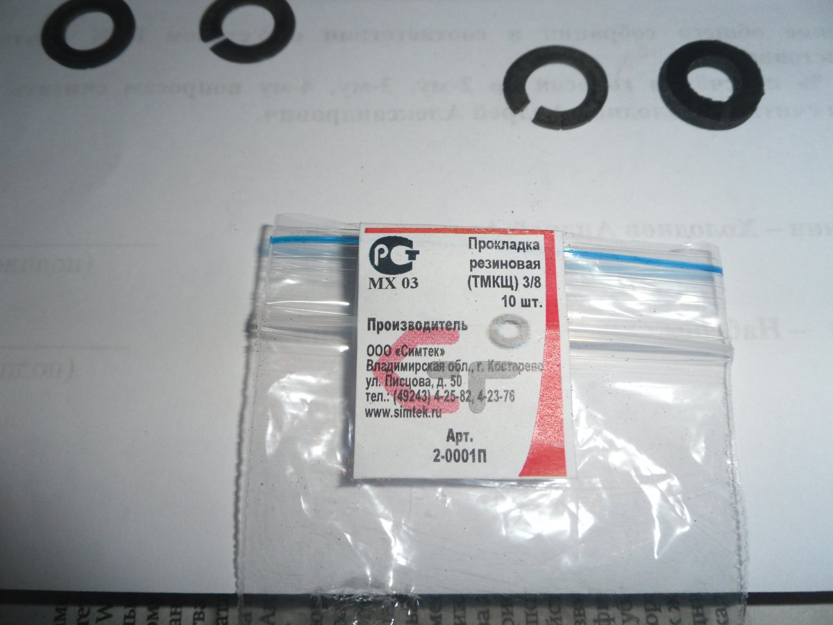

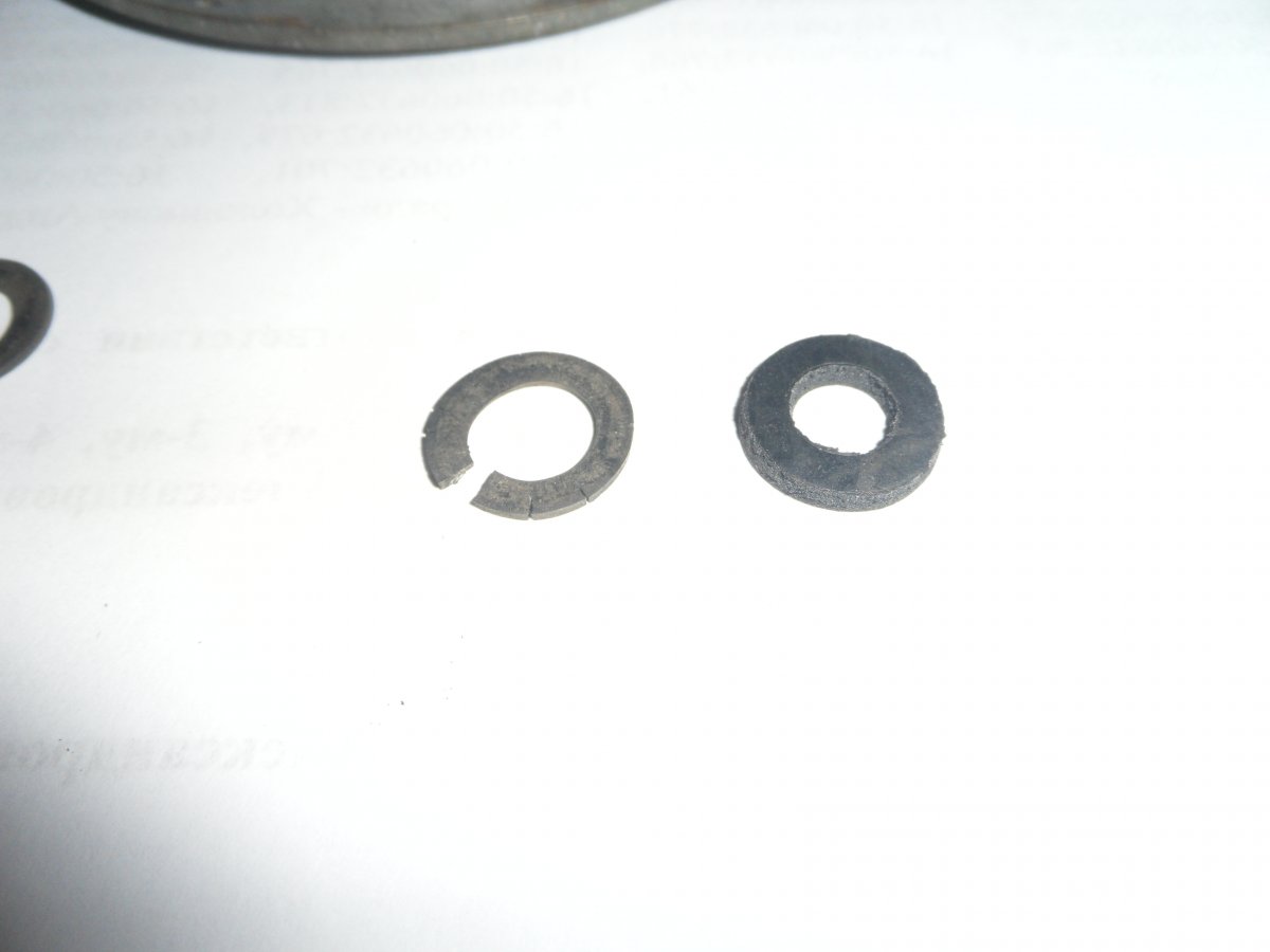

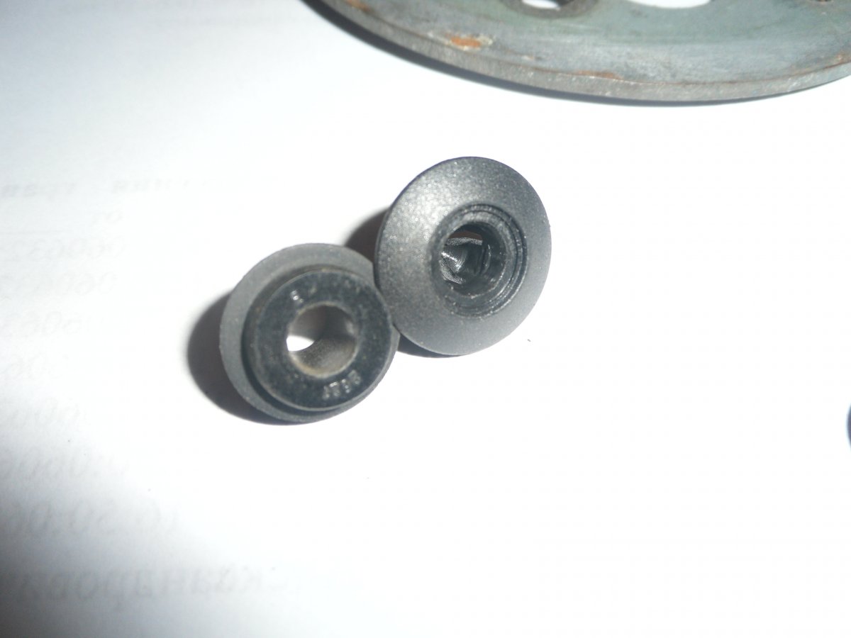

Под "текстолитовыми втулками" (не знаю правильно как их называть) пришли в негодность резиновые прокладки. Нашёл им замену прокладками из магазина сантехники. По посадочным размерам они подходят, только потолще немного. Цена 10 прокладок в комплекте - 11 руб.

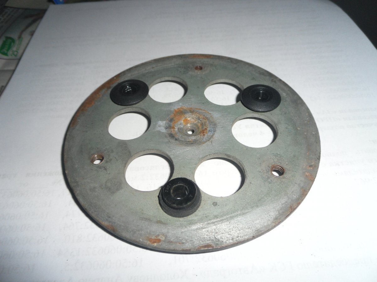

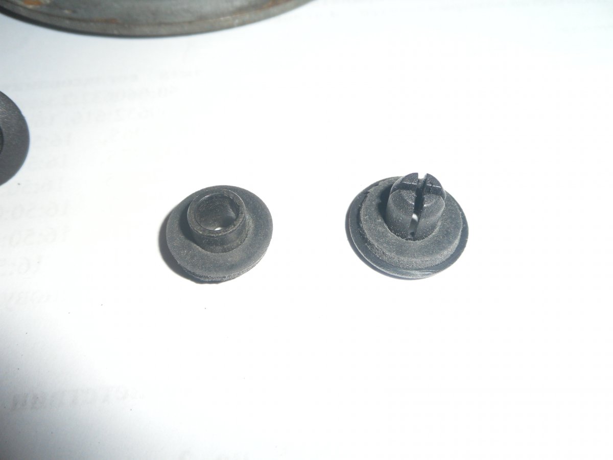

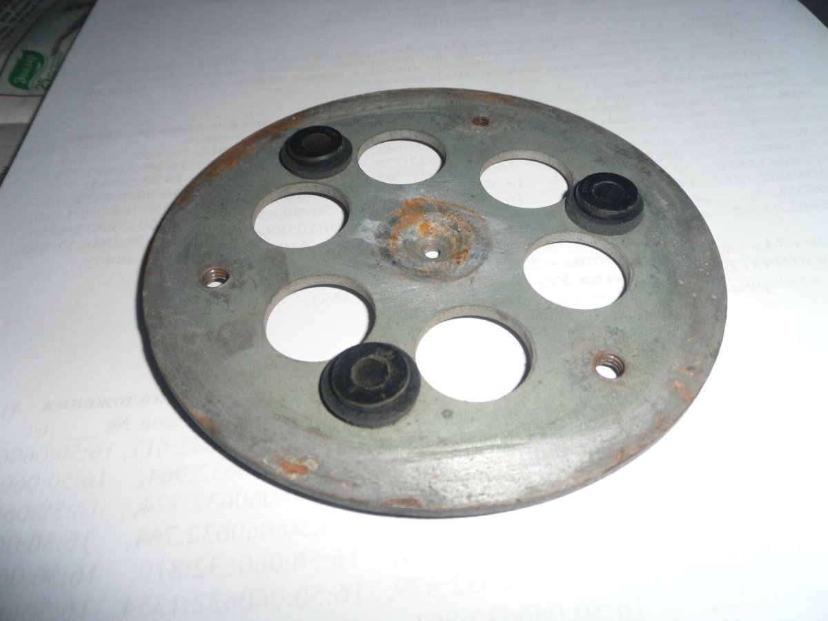

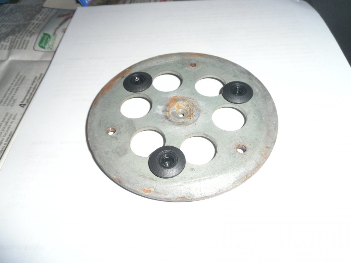

На комплект потрохов для второго руля (каркаса) нашёл замену - "текстолитовым втулкам" (не знаю правильно как их называть). Долго думал чем их заменить, в итоге остановился на "покерах" от мазды. Стоимость одного покера - 26 руб. Взял три штуки - ну и сантехнические прокладки с фотки сверху. Низ покера сточил позже на точильном станке и внутренние края немного расточил небольшим круглым напильником. Всё тоже село и подошло один в один - но фотки готового в гараже не делал. Вот, что получилось еще дома при первой прикидке.
Уже позже нашёл большие пластиковые дюбеля синего цвета - если с них аккуратно срезать верхнюю часть с расширением - тоже по форме и диаметру подходят один в один, ну и плюс сантехническая прокладка)))

Молодца, смекалка и выдумка наше все. Многим пригодится.
