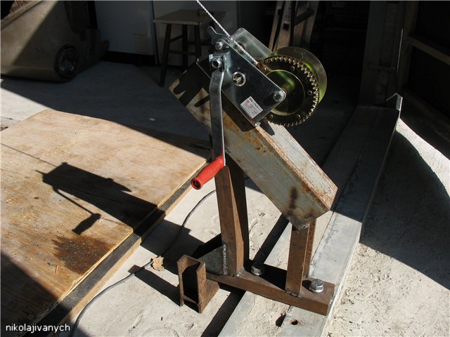

Для снятия движка и других подъемных работ была куплена и водружена на сваренный постамент лебедка.
Все это крепится болтами на 20 к раме ворот посредством приваренных к ней гаек.

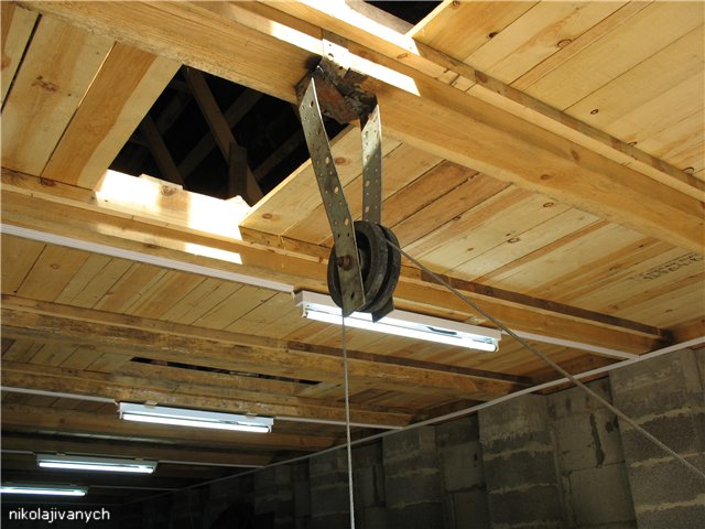

Блок соорудил из колеса овощной тележки - оно на подшипнике:

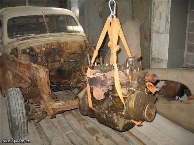

Вес взят! :D

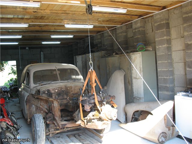

Вот и закончился сезон. Работа продвигается медленнее, чем хотелось бы - много текущих дел, да и работать иногда приходится.
Но тем не менее все разобрано, только мосты не сняты.
