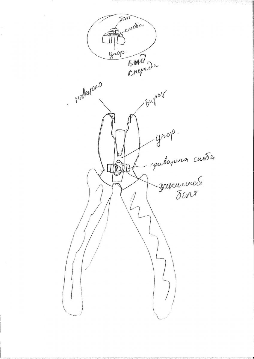

надо использовать кузовные пассатижи - делают вдавленную кромку для приваривания внахлест 7 мм, при этом потом получается ровная поверхность. Удобно и быстро.
есть фото?? хотел себе сделать).. видел только у брата самодельные
13 339
5 630
ну вот доберусь теперь до рабочего места - сделаю

вот такой самопал я видел у брата)
