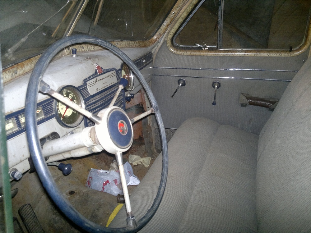

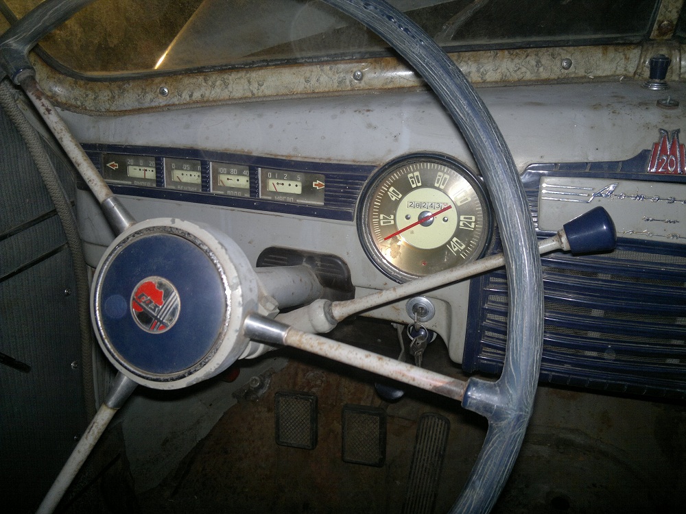

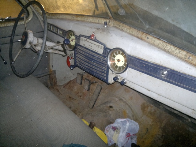

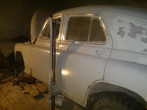

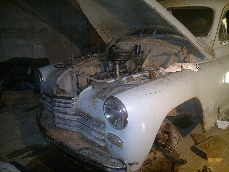

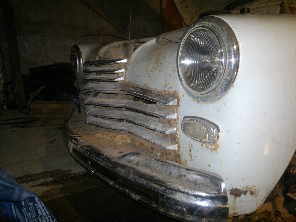

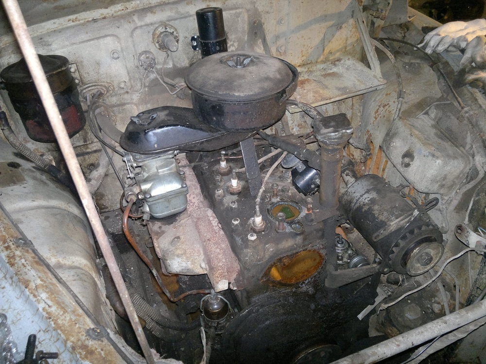

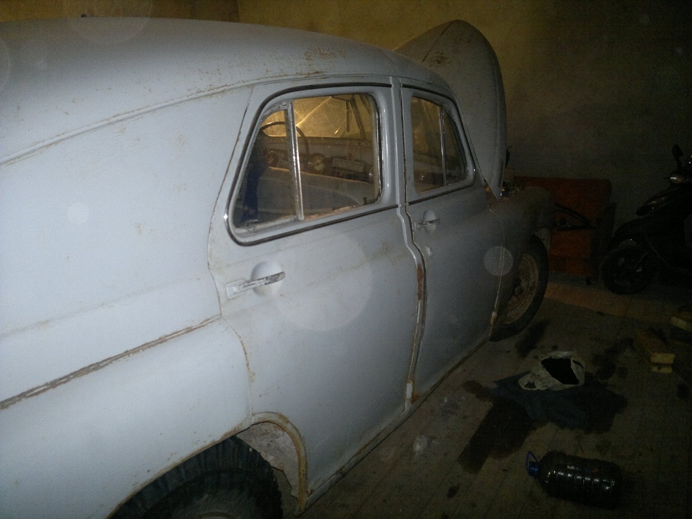

Досталась по наследству. Не заводилась с 2001 года, стал пробовать заводить не чего не получилось. Стал проверять искру, её не оказалась. Почистил кулачки, заменил катушку, почистил и отрегулировал карбюратор и она ожила. Работает хорошо ровно. Сразу обнаружил течь водяного насоса. Приступил к рестоврации. Дырок гнилых нет, в среднем считаю состояние хорошое.

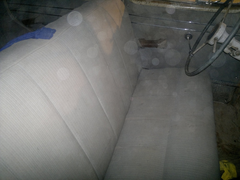

Приличный сохран! Удачи в ремонте!!! Особенно понравился салон.

Китаянка... Товарищи, это же китаянка!

Считается, что победы серого цвета, с серым салоном и синим пластиком шли на экспорт в Китай. Синий пластик вообще редко встречается.

НЕ знал. А синий пластик мне очень понравился.

это только считается, я думаю далеко не все шли.... Я встречал такие победы раз 5. Скажу, реже чем с серым или белым, но часто...

но сохран очень хороший. Один фильтр воздушный чего стоит!

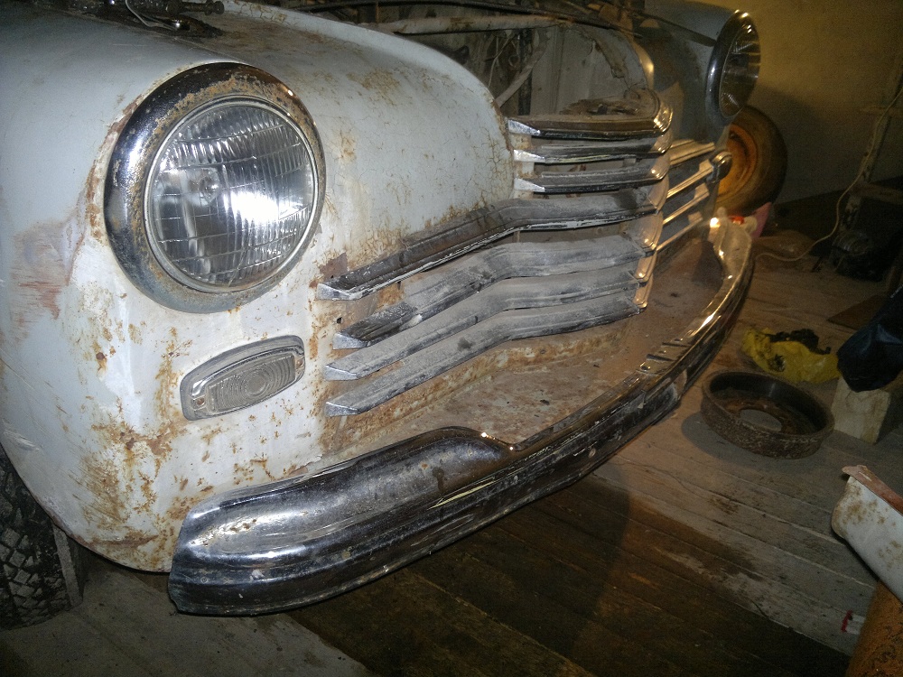

Не пойму, крылья еще от ранней двушки??? С утопленным горшком?

О! Красавица! Просто мечта - серая машина с синим пластиком! :roll:

При разборке и зачистке ( а особо после песка) выявится все дырявое, ибо это правда жизни. Если коррозия есть снаружи - на двойном металле она точно есть внутри :wink:

Есть разница между крыльями и посадками горшков 2й серии - интересно какая?

У Рыжухи такие крылья,спроси она объяснит! Какая то ограниченая партия крыльев была.

Как я понимаю партия была не ограниченная, а до какого-то момента (года до 1954-го) на всех машинах шли "короткие" крылья, потом их модернизировали и все крылья стали "длинными", в том числе и в запчастях. Так как за 60 лет на большинстве машин передние крылья хоть раз поменялись, то найти машину с "короткими" крыльями очень сложно. Серая машина у ОлдДжека как раз с "короткими" крыльями, у Большого Брата одно крыло короткое, а одно длинное :D
На "коротком" крыле под фарой как бы выступ имеется и подфарники на разном уровне на коротких и на длинных крыльях.

Поздравляю! Машина хороша, и как справедливо заметили выше, сочетание серого и синего очень интересное!

Здорово! и сочетание цветов хорошее!
А нету ли списка цветов пластика, который шел "с завода"?

Есть ) Серый,темный (шоколадный) ,светлый (бежевый) и синий.
