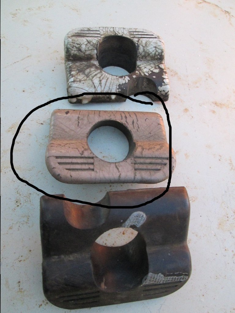

Есть ) Серый,темный (шоколадный) ,светлый (бежевый) и синий.
А список сочетаний? цвет машины/цвет пластика? Так сказать цветовые комплектации)

Насколько я понял в случайном порядке.. (но это мое личное мнение) где то уже была эта темка.

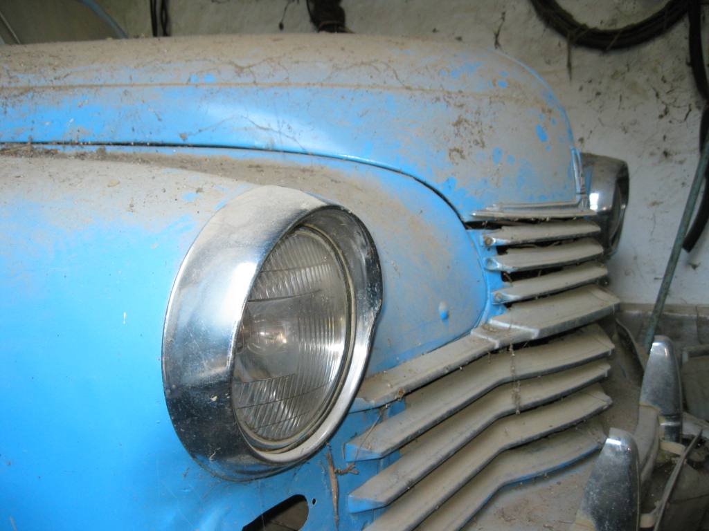

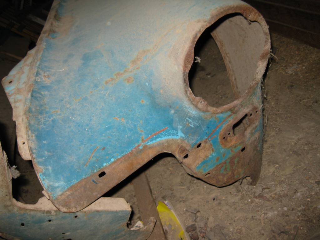

Как я понимаю партия была не ограниченная, а до какого-то момента (года до 1954-го) на всех машинах шли "короткие" крылья, потом их модернизировали и все крылья стали "длинными", в том числе и в запчастях. Так как за 60 лет на большинстве машин передние крылья хоть раз поменялись, то найти машину с "короткими" крыльями очень сложно. Серая машина у ОлдДжека как раз с "короткими" крыльями, у Большого Брата одно крыло короткое, а одно длинное :D
На "коротком" крыле под фарой как бы выступ имеется и подфарники на разном уровне на коротких и на длинных крыльях.
Насколько я понял принадлежность к ранней серии как на фото прилагаю.

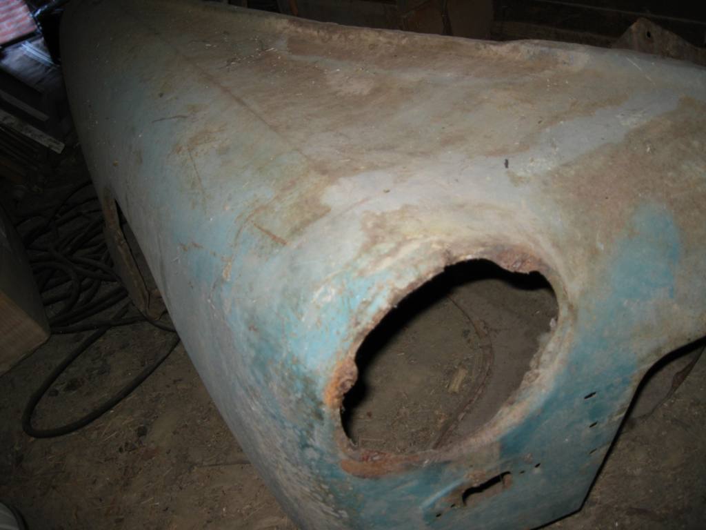

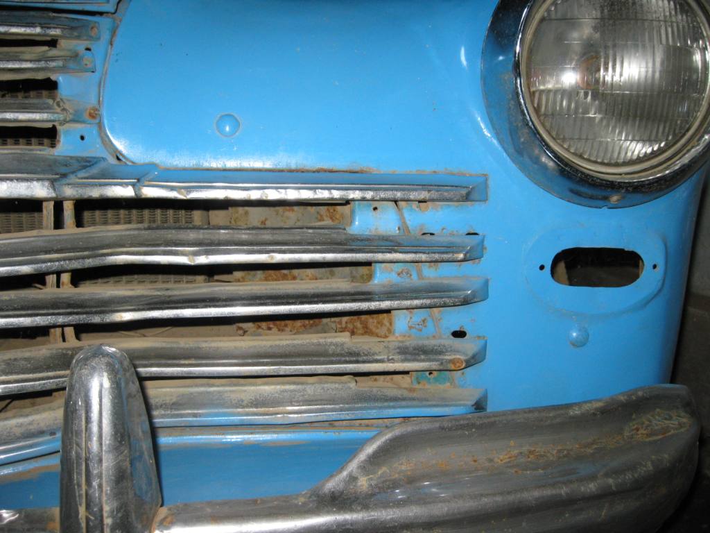

Вот ещё одно крыло 2ка но оно отличается от тех что выше фото прилагаю.
5 096
3 384

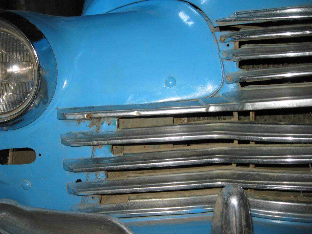

Голубые крылья разве не трешкины? Да еще с колхозной дыркой под подфарник,
aviator
25.06.2012
3 748
251
голубые крылья-варшава!к предмету обсуждения отношения не имеют!

Andrey1992 сказал(а):
Голубые крылья разве не трешкины? Да еще с колхозной дыркой под подфарник,[/quote
Трёшкины не такие можно посмотреть на фото и сравнить.Насчёт Варшавы не знаю.Там ещё ободки от 21й.Дырки стали такими после снятия подфарников -кариес.Больше всего смушают типа заклёпок впереди хотя по форме напоминают двушкины.

Синие крилья точно третья серия! более того я как понимаю новые крлья посшли всё таки чуть раньше чем сама трёшка, ибо сложно как то внятно объяснить почти полное отсуствие сейчас машин с крыльями раней модификации. Хотя может быть и правда меняли, но есть прициденты когда машины с трёшными крыльями 52го например года, очень похоже что не меняные.
Синяя машина это трёшные крылья, единственная фотка здесь это серое крыло короторое представил "SVAMIMAS", оно раннее.

Спасибо "Andrey1992" и Mankus в определении принадлежности крыльев . 3я серия заглушки стоят как раз там где крепление усов.
Пусть простит автор темы ещё один вопрос может кто знает.Слышал что передние двери ранних двушек имеют отличия от более поздних. Правда или нет?

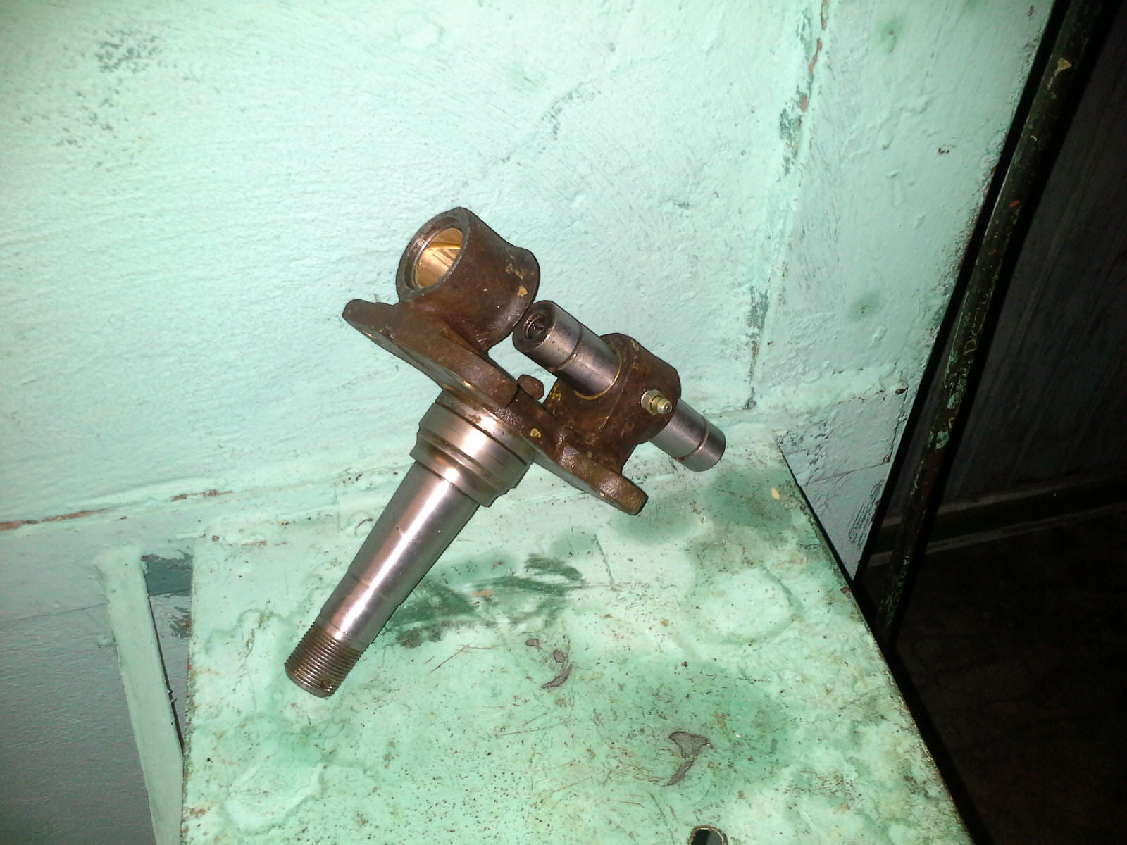

Заменил втулки шкворней и шкворни.

Господи ,прости!еще до знакомства ваще с кинематикой процесса я по объяве на форуме купил железяки в колесах истории!из кучи лома/(без шуток)я выбрал пару крыльев,грустных,но восстановимых!залечил заднюю кромку,сделал усилялку по машине,прикинул к машине!вопрс в студию-с какого хрена по помойкам валяются редкие крылья с ранней посадкой горшка за самовывоз?неее,если нада,я верну!просто там был кусок раскроя,остальное серая мука!ну так,домыслили-строгго с помойки!и почему наш ставропольский коллега прикладывает свои фотки к любым ранним машинам,мне не понятно!слава разина не дает покоя?

Крылья лежат на хранении ещё с 60х И никаких помоек.
